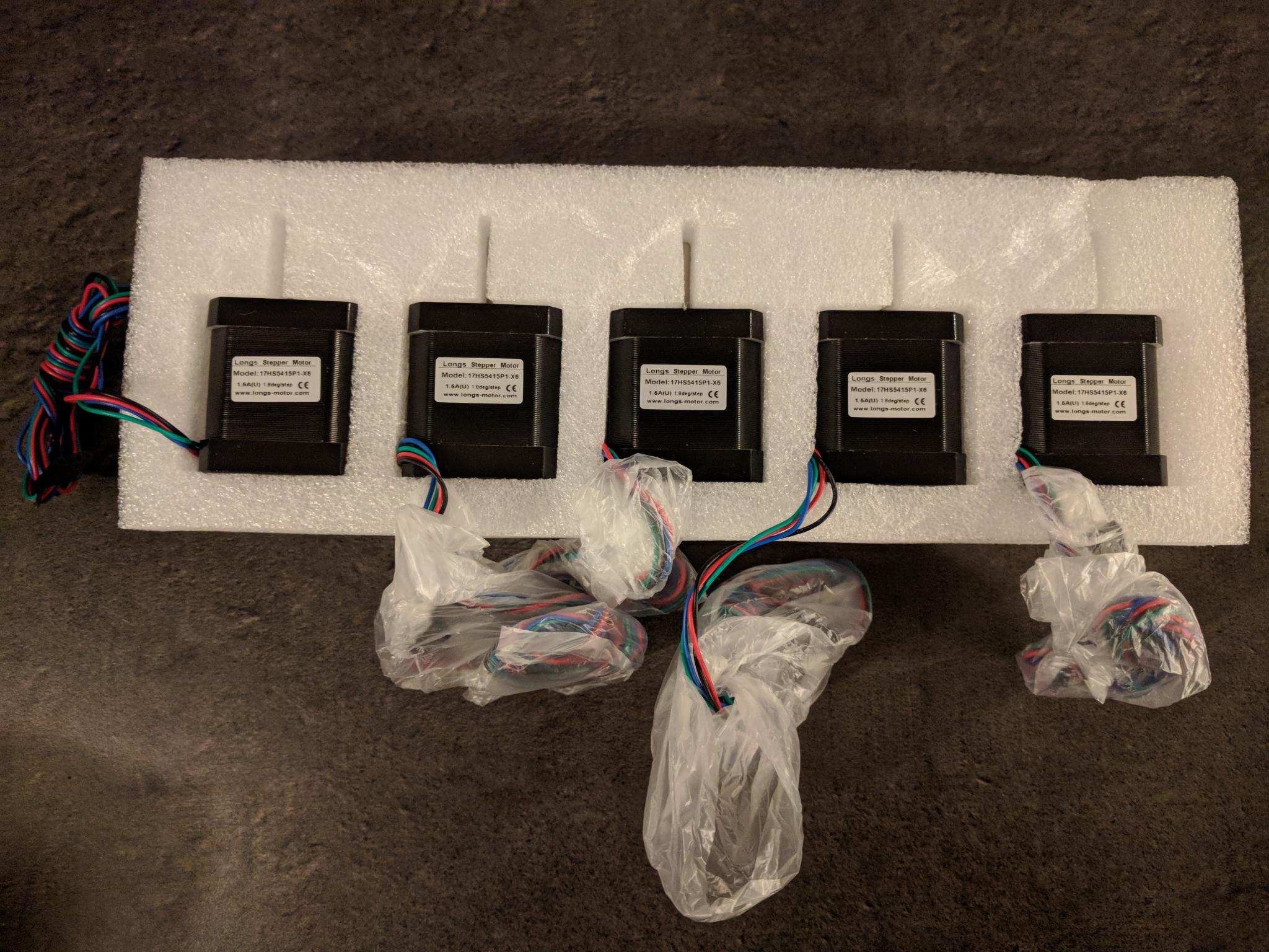

Yamh Posté(e) Novembre 1, 2017 Auteur Posté(e) Novembre 1, 2017 Il y a 21 heures, oracid a dit : Ah oui ! J'arrête pas d'entendre parler de ce réglage en intensité. Je comprends mieux maintenant. Oui c'est très important, à régler en premier lieu. Après réflexion et vu la taille/poids des parties mobiles de mon imprimante, ça ne sert à rien que je fasse la course aux couples des moteurs. Mon choix se porte donc vers des Nema17 48mm 55N.cm, ce qui est déjà plus que suffisant : http://www.ebay.fr/itm/DE-Free-Ship-5pcs-Nema17-Stepper-Motor-55Ncm-78oz-in-Bipolar-1m-cable-connector/152166780521?hash=item236dd8ce69:g:084AAOSwbm9Zp5ee 48€ les 5 moteurs, départ d'Allemagne donc pas de douanes et réception rapide C'est parfait. Je reste au dessus comparé à la BoM qui préconise 45N.cm pour XY, 40N.cm pour Z, et en 2A (RIP les drivers A4988 ) J'ai aussi commandé des DRV8825 pour les comparer aux A4988 après avoir lu ce test : https://www.genapart.com/2016/06/02/rôle-et-réglage-des-pilotes-moteurs-pas-à-pas-partie-2/ C'est pas normal qu'il y ai autant de différence de couple entre les A4988 et les DRV8825, il y a un quoique à mon avis !

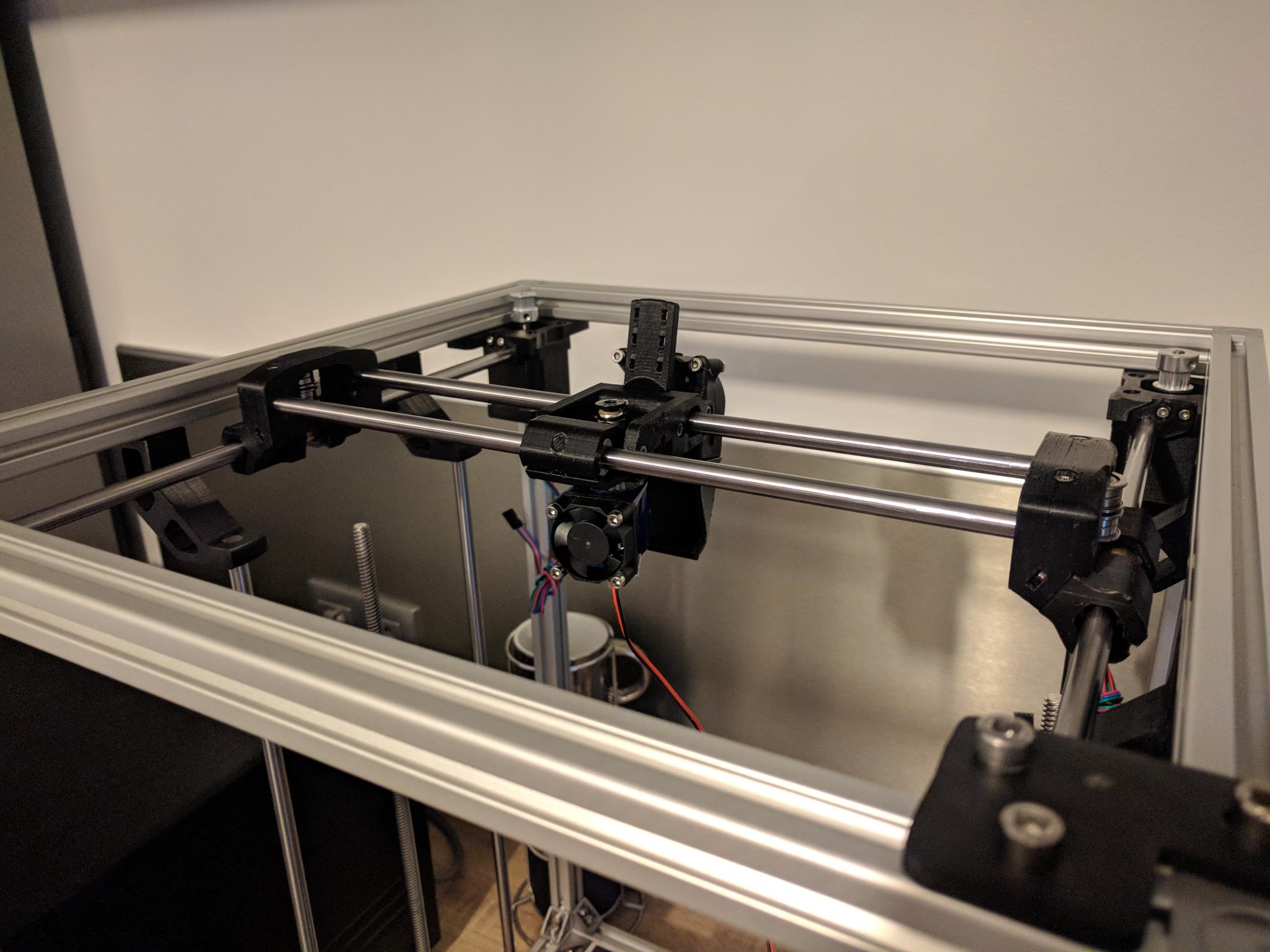

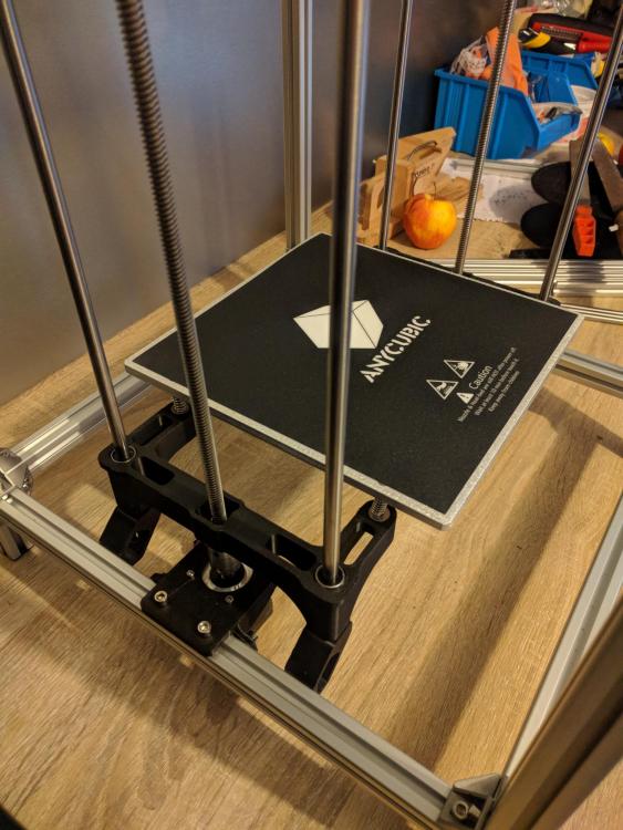

Yamh Posté(e) Novembre 4, 2017 Auteur Posté(e) Novembre 4, 2017 (modifié) Malheureusement j'ai de gros soucis de translation à causes des bagues bronzes. J'ai aligné 2 barres lisses en Z et enfilé un support de plateau dans ces barres avec les bagues bronzes, impossible à ajuster, la translation est très dure rien qu'aux minimes déformations des barres.. Je fais le même essais avec de simple LM8LUU, et le support plateau glisse tout seul. Même constat pour le chariot en X...Je vais donc revenir aux roulements chinois de piètre qualité, c'est bruyant, ça raye les barres lisses mais au moins ça glisse.. Un peu déçu ! Modifié (le) Novembre 4, 2017 par Tekila63
Tircown Posté(e) Novembre 4, 2017 Posté(e) Novembre 4, 2017 Arf dommage. Désolé pour toi. Les bagues bronze ont moins de jeu que les LM8LUU. Peut-être que ce sont les barres qui sont mal rectifiées. Tu peux essayer les paliers Igus si tu veux éliminer le bruit.
jef Posté(e) Novembre 4, 2017 Posté(e) Novembre 4, 2017 ah intéressant le coup des drv8825, je prends note pour la mienne
Yamh Posté(e) Novembre 4, 2017 Auteur Posté(e) Novembre 4, 2017 il y a 34 minutes, Tircown a dit : Arf dommage. Désolé pour toi. Les bagues bronze ont moins de jeu que les LM8LUU. Peut-être que ce sont les barres qui sont mal rectifiées. Tu peux essayer les paliers Igus si tu veux éliminer le bruit. Oui il y a une légère déformation des barres, je dirais 0.5mm. J'ai bien une pochette de douilles igus mais il me faudrait une version en 45mm de long pour le chariot Y. il y a 17 minutes, jef a dit : ah intéressant le coup des drv8825, je prends note pour la mienne Ça demande à être testé

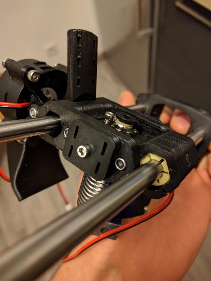

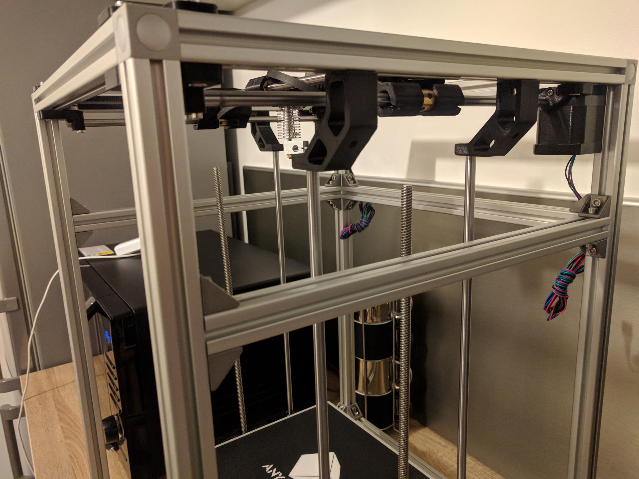

Yamh Posté(e) Novembre 5, 2017 Auteur Posté(e) Novembre 5, 2017 (modifié) Avec les douilles Igus ça fonctionne bien pour le chariot X ! Il faut dire qu'elles ont plus de jeu que les bagues bronze. Je gagne aussi en poids et en silence ! Mon beau père (ingé méca) m'a conseillé une longueur de roulement égale à 3 x le diamètre de l'arbre (3 x 8mm = 24mm), un roulement LM8UU ou une Douille Igus 8mm fait bien 24mm de long. Les roulements adaptés à la Voron en Y font 45mm de long pour un arbre de 8mm, le coefficient de frottement est donc très mal optimisé ! Je vais donc essayer de remplacer mes bagues bronze 45mm en Y par une Douille Igus 24mm. Sachant que l'axe des poulies de renvoi est aligné avec le roulement, ça devrait bien travailer ! Modifié (le) Novembre 5, 2017 par Tekila63
vri8 Posté(e) Novembre 5, 2017 Posté(e) Novembre 5, 2017 il y a 21 minutes, Tekila63 a dit : Mon beau père (ingé méca) m'a conseillé une longueur de roulement égale à 3 x le diamètre de l'arbre (3 x 8mm = 24mm), un roulement LM8UU ou une Douille Igus 8mm fait bien 24mm de long. Les roulements adaptés à la Voron en Y font 45mm de long pour un arbre de 8mm, le coefficient de frottement est donc très mal optimisé ! Je vais donc essayer de remplacer mes bagues bronze 45mm en Y par une Douille Igus 24mm. Sachant que l'axe des poulies de renvoi est aligné avec le roulement, ça devrait bien travailer c'est bon à savoir pense a lui dire merci

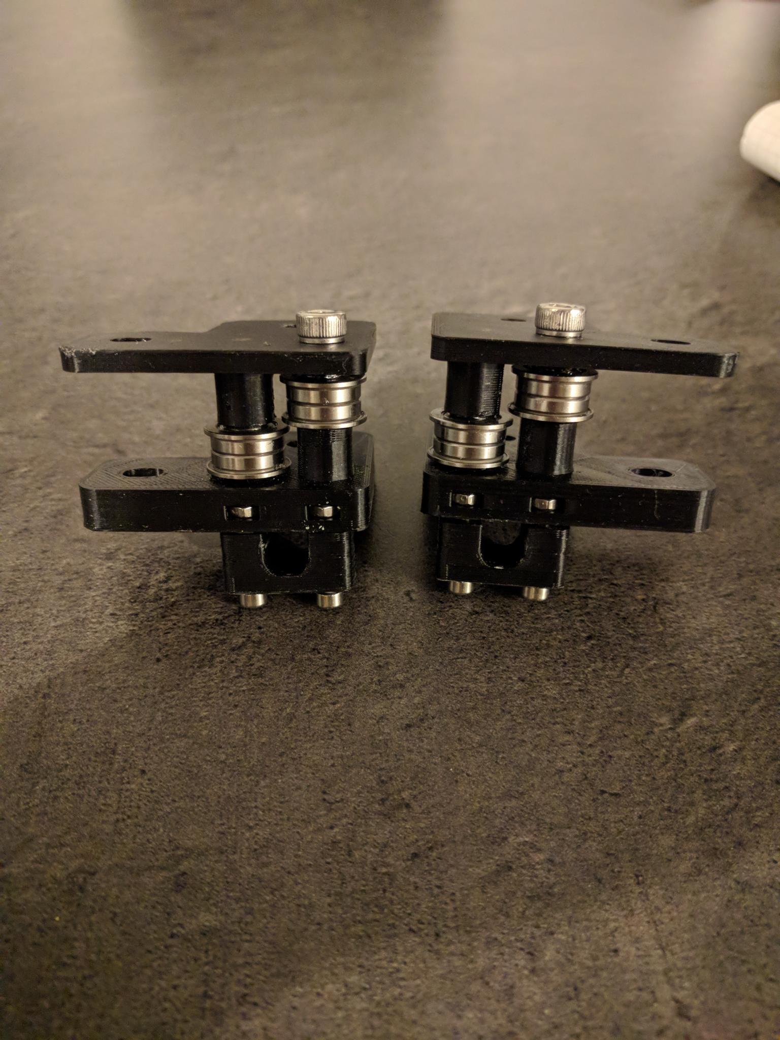

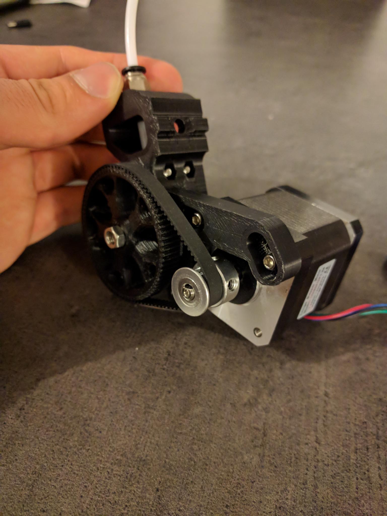

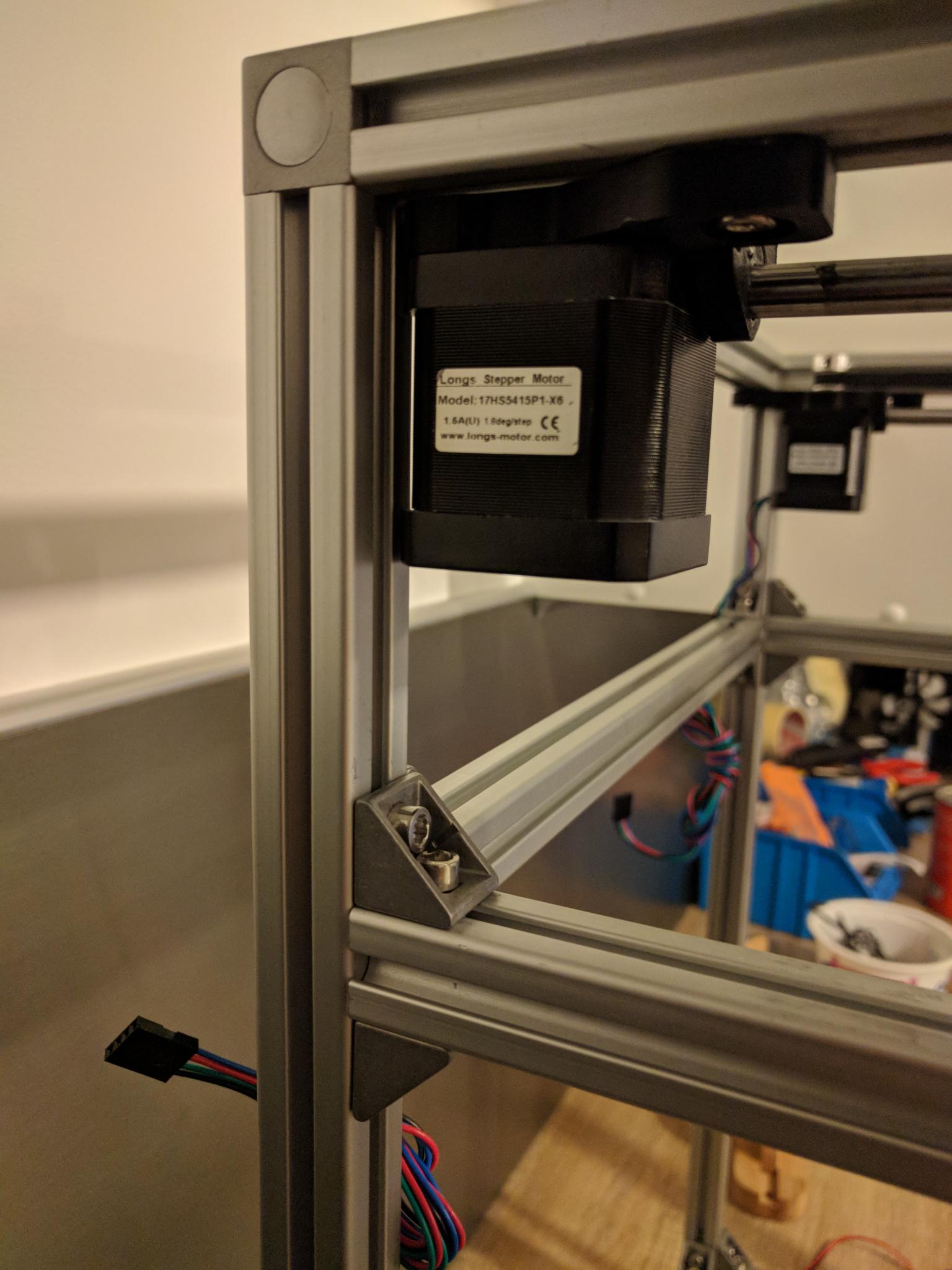

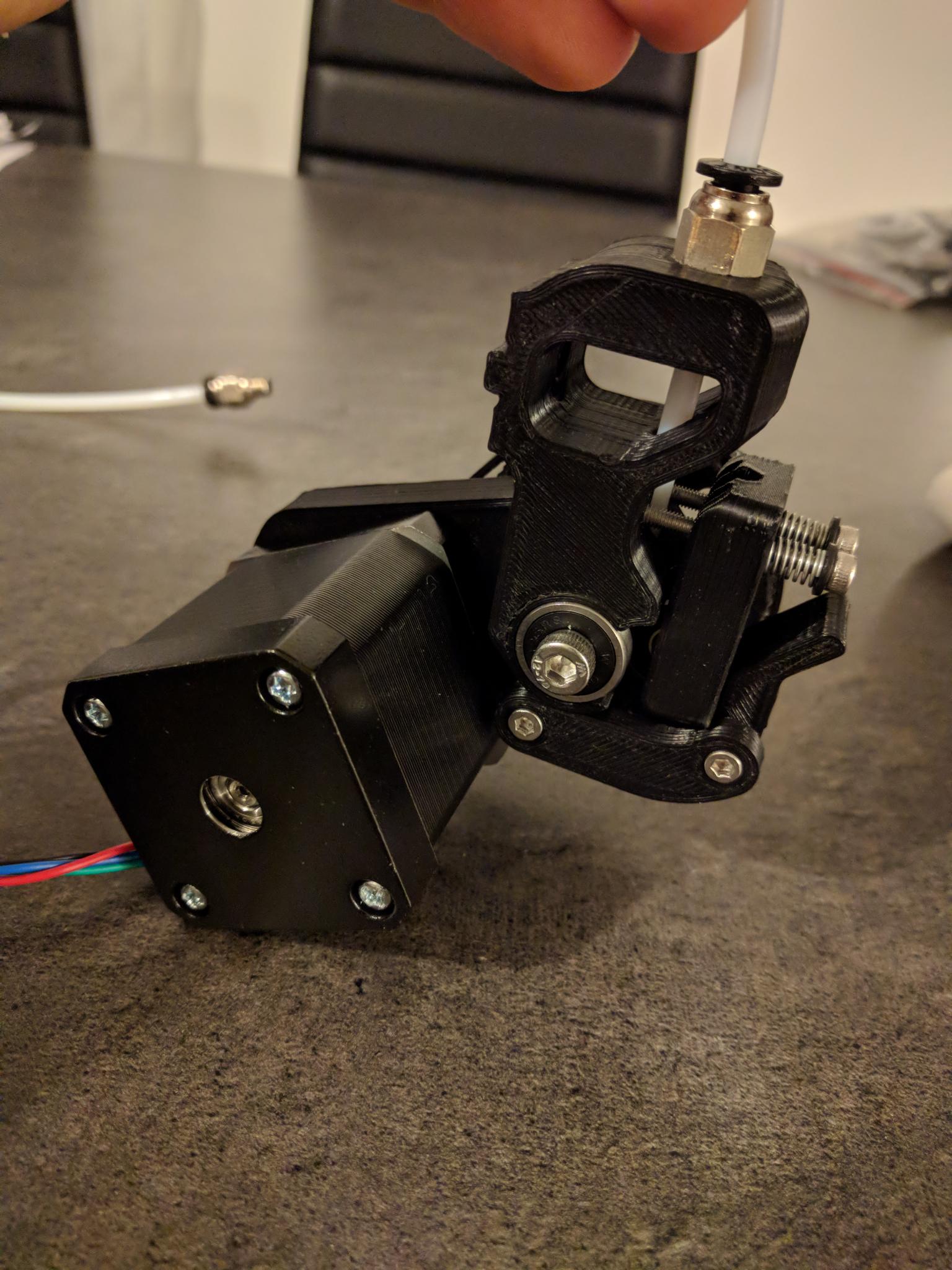

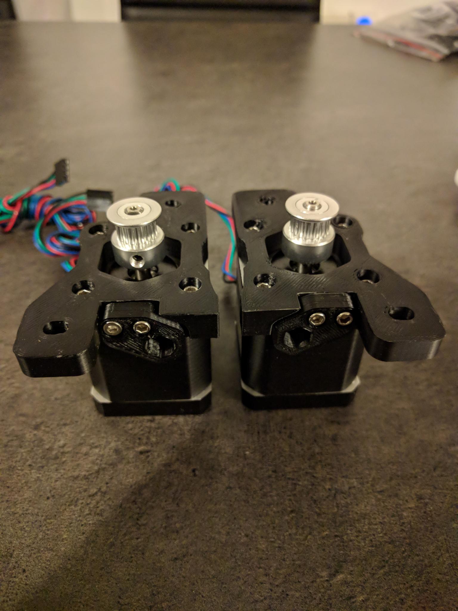

Yamh Posté(e) Novembre 7, 2017 Auteur Posté(e) Novembre 7, 2017 (modifié) @vri8 Oui, c'est bien d'avoir quelqu'un sur qui s'appuyer pour tout ce qui est principe de base mécanique. Mon domaine étant l'électronique, je suis une buse en méca J'ai reçu les moteurs aujourd'hui : Supports moteurs XY : Poulie courroie XY (à modifier sur SolidWorks prochainement) : Extrudeur (réglage tension de courroie à revoir) : En ce moment j'ai très peu de temps à accorder à la Voron..je vais donc avancer doucement mais surement ! Modifié (le) Novembre 7, 2017 par Tekila63
oracid Posté(e) Novembre 8, 2017 Posté(e) Novembre 8, 2017 Bravo ! Super boulot ! Je suppose que le trou oblong sur la dernière photo à droite est là pour régler la tension de la courroie ? La poulie GT2 à 20 dents entraine une poulie beaucoup grosse, alors comment gères-tu les paramètres de l'avancée du fil ? Tes courroies font 6mm ou 9mm ? Travailles -tu avec Fusion360 ?
Yamh Posté(e) Novembre 8, 2017 Auteur Posté(e) Novembre 8, 2017 Il y a 5 heures, oracid a dit : Bravo ! Super boulot ! Je suppose que le trou oblong sur la dernière photo à droite est là pour régler la tension de la courroie ? La poulie GT2 à 20 dents entraine une poulie beaucoup grosse, alors comment gères-tu les paramètres de l'avancée du fil ? Tes courroies font 6mm ou 9mm ? Travailles -tu avec Fusion360 ? Merci Oui ce trou est pour régler la tension de courroie, il faut que je l'agrandisse de quelques millimètres à la Dremel poir que ce soit parfait. Il y a un bon tuto pour paramétrer un Extrudeur "Gear", le voici : Les courroies sont en 6mm de large, et c'est l'extrudeur d'origine de la Voron, ce n'est pas moi qui l'ai dessiné, sinon j'utilise SolidWorks pour créer ou modifier des pièces.

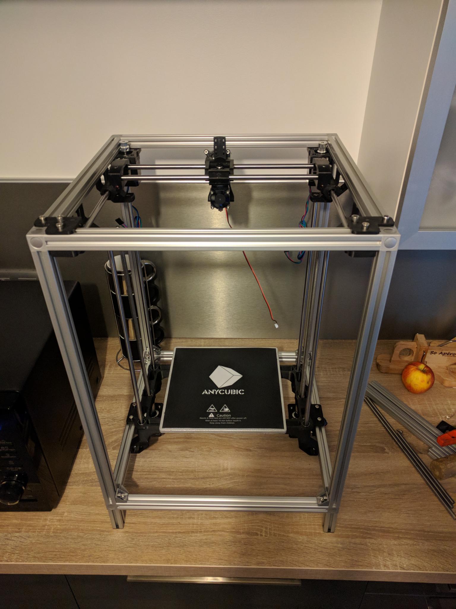

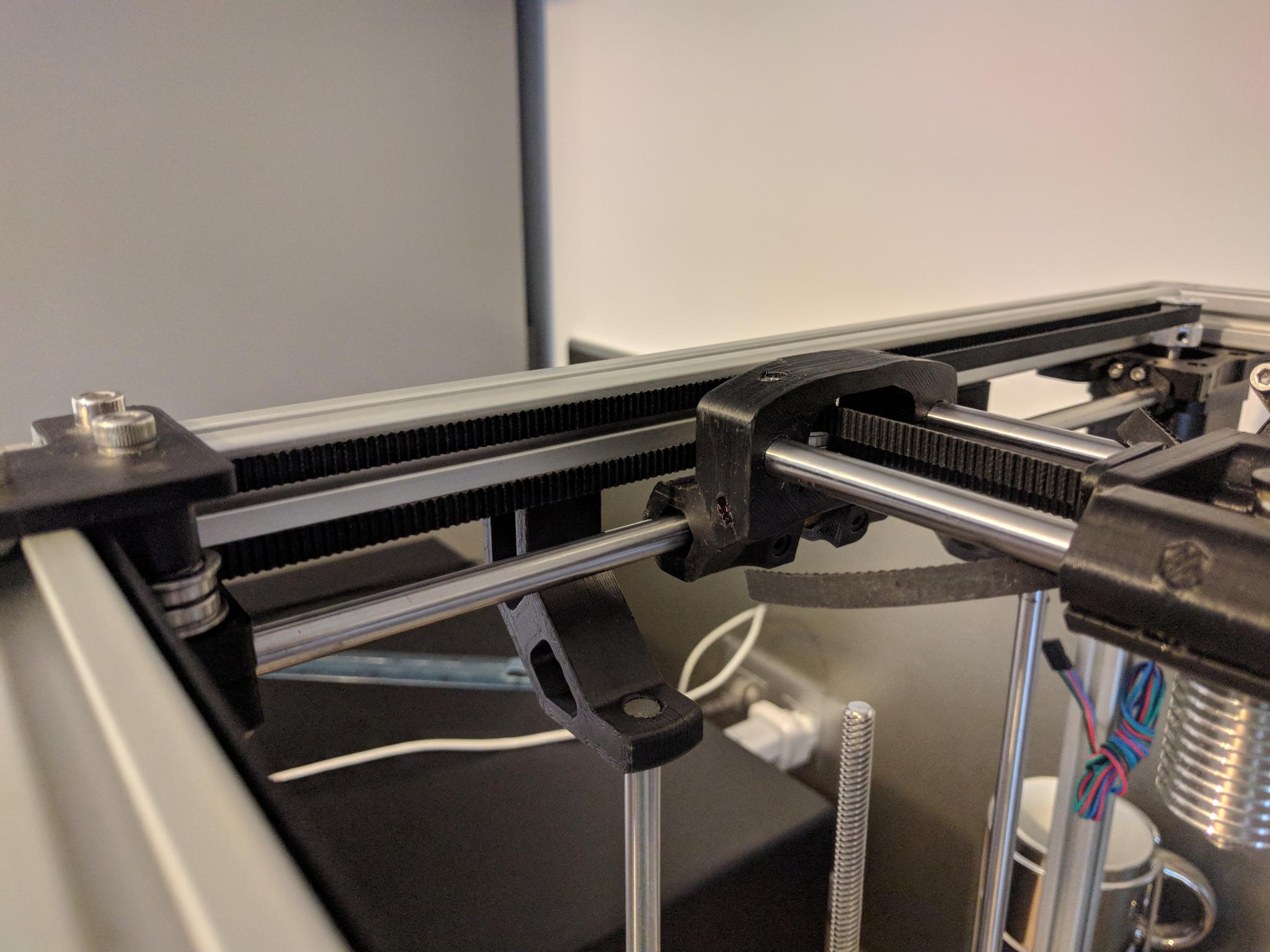

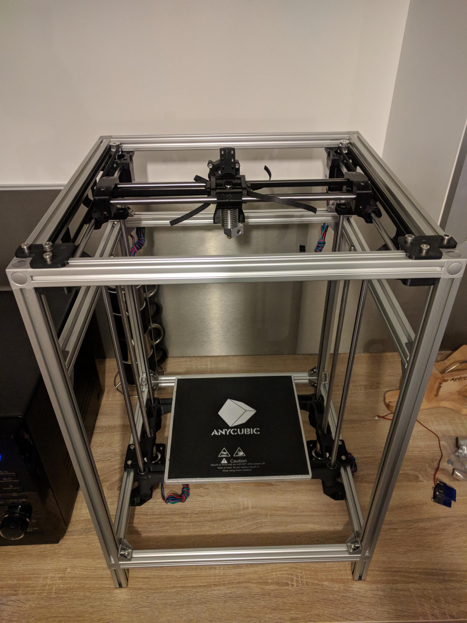

Yamh Posté(e) Novembre 10, 2017 Auteur Posté(e) Novembre 10, 2017 (modifié) Hier j'ai monté la mécanique XY, après plusieurs essais, j'ai choisis les douilles Igus en X et les bagues bronzes 45mm en Y. À vide les translations s'effectuent correctement, par contre dès que les courroies sont montées et tendues, le déplacement devient très compliqué.. Une déformation des chariot XY doit se créer lors de la tension des courroies. Une douilles étant bien moins tolerantes qu'un roulement, ça force et coince par moment... Si vous avez des conseils ? Sinon je passerai de la version 1.5 à la version 1.0 de la Voron qui me semblait plus rigide au niveau XY, et je commanderai les roulements Misumi préconisés. Modifié (le) Novembre 10, 2017 par Tekila63
oracid Posté(e) Novembre 10, 2017 Posté(e) Novembre 10, 2017 Je me trompe peut-être, mais à mon avis les courroies ne devraient pas être trop tendues. Par ailleurs, je fais des robots à chenilles (voir ma signature), l'erreur de débutant, c'est de trop tendre les chenilles. Or mécaniquement, des courroies crantées, c'est comme des chenilles.
prusa3di3 Posté(e) Novembre 11, 2017 Posté(e) Novembre 11, 2017 Il y a 20 heures, Tekila63 a dit : Hier j'ai monté la mécanique XY, après plusieurs essais, j'ai choisis les douilles Igus en X et les bagues bronzes 45mm en Y. À vide les translations s'effectuent correctement, par contre dès que les courroies sont montées et tendues, le déplacement devient très compliqué.. Une déformation des chariot XY doit se créer lors de la tension des courroies. Une douilles étant bien moins tolerantes qu'un roulement, ça force et coince par moment... Si vous avez des conseils ? Sinon je passerai de la version 1.5 à la version 1.0 de la Voron qui me semblait plus rigide au niveau XY, et je commanderai les roulements Misumi préconisés. Tu as pas les tiges de l axe X qui glisse sur le chariot Y ? Tu as les tiges de l axe Y qui se déforme vers l intérieur
Yamh Posté(e) Novembre 11, 2017 Auteur Posté(e) Novembre 11, 2017 (modifié) Il y a 19 heures, oracid a dit : Je me trompe peut-être, mais à mon avis les courroies ne devraient pas être trop tendues. Par ailleurs, je fais des robots à chenilles (voir ma signature), l'erreur de débutant, c'est de trop tendre les chenilles. Or mécaniquement, des courroies crantées, c'est comme des chenilles. J'ai essayé de détendre mais c'est pareil, je viens de refaire un essai en ajouter de la graisse sur les barres où coulissent les bagues bronze et c'est mieux mais comparé à un roulement à bille c'est moins bien. Il y a 2 heures, prusa3di3 a dit : Tu as pas les tiges de l axe X qui glisse sur le chariot Y ? Tu as les tiges de l axe Y qui se déforme vers l intérieur Elles ne glissent pas, par contre j'ai limé le trou de fixation des barres X dans le chariot Y parce qu'elles ne rentraient pas, et je pense que ça appuie que sur une faible surface qui peut mettre de travers le chariot Y. Je voulais commander des roulements Misumi, mais pas de vente aux particuliers.... J'en ai trouvé sur Ebay à 31€ livré pour deux unitès.....alors qu'ils sont à 5€ sur le site Misumi (sans TVA). Il faut que je trouve quelqu'un qui à un numéro de TVA pour les commander ^^ J'ai commencé le montage du Z, au moins là ça fonctionne bien La hauteur d'impression peut aller jusqu'à 36cm. Quelques photos : Modifié (le) Novembre 11, 2017 par Tekila63

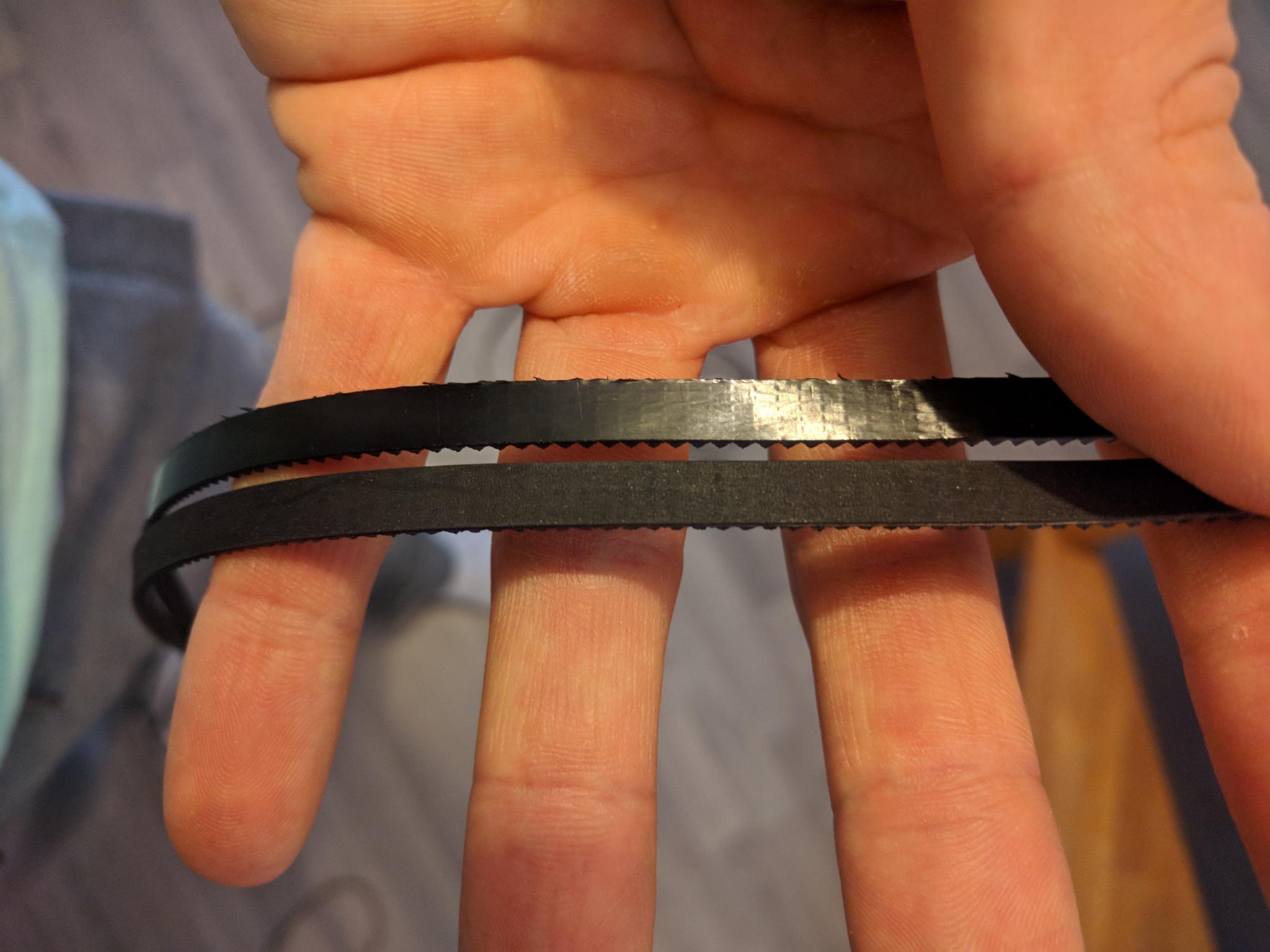

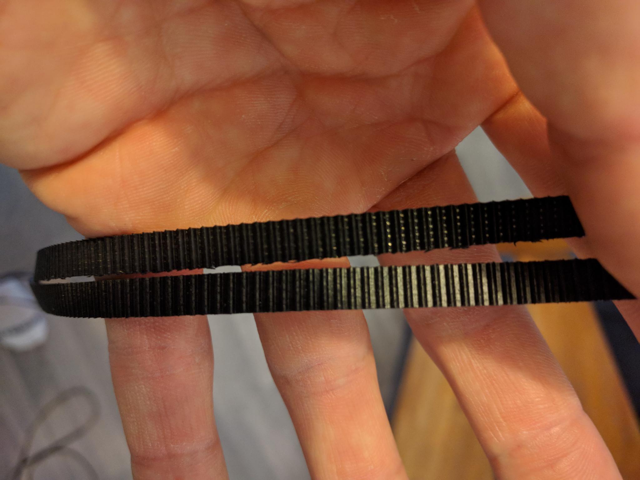

Yamh Posté(e) Novembre 11, 2017 Auteur Posté(e) Novembre 11, 2017 (modifié) Le problème de glisse est résolue J'avais aussi des doutes sur la courroie utilisée, elle avait des dents triangulaire (pas arrondie) et un aspect très plastique.. (celle du haut). Par chance il me restait un rouleau de 5 mètres d'une autre marque, on retrouve enfin un aspect de courroie normal avec des dents arrondies. (celle du bas) Je change donc les courroies, graisse les barres lisses et ça glisse ! Modifié (le) Novembre 11, 2017 par Tekila63
oracid Posté(e) Novembre 11, 2017 Posté(e) Novembre 11, 2017 Oh, mais ! Faut que j'aille voir mes courroies, moi ! C'est joli, tout ça !
Yamh Posté(e) Novembre 11, 2017 Auteur Posté(e) Novembre 11, 2017 il y a 7 minutes, oracid a dit : Oh, mais ! Faut que j'aille voir mes courroies, moi ! C'est joli, tout ça ! A l'achat les deux courroies devaient être renforcées avec de la fibre de verre, mais on dirait que c'est de la ferraille dans celle du haut. Elle était d'ailleurs très dur à couper comparée à celle du bas !

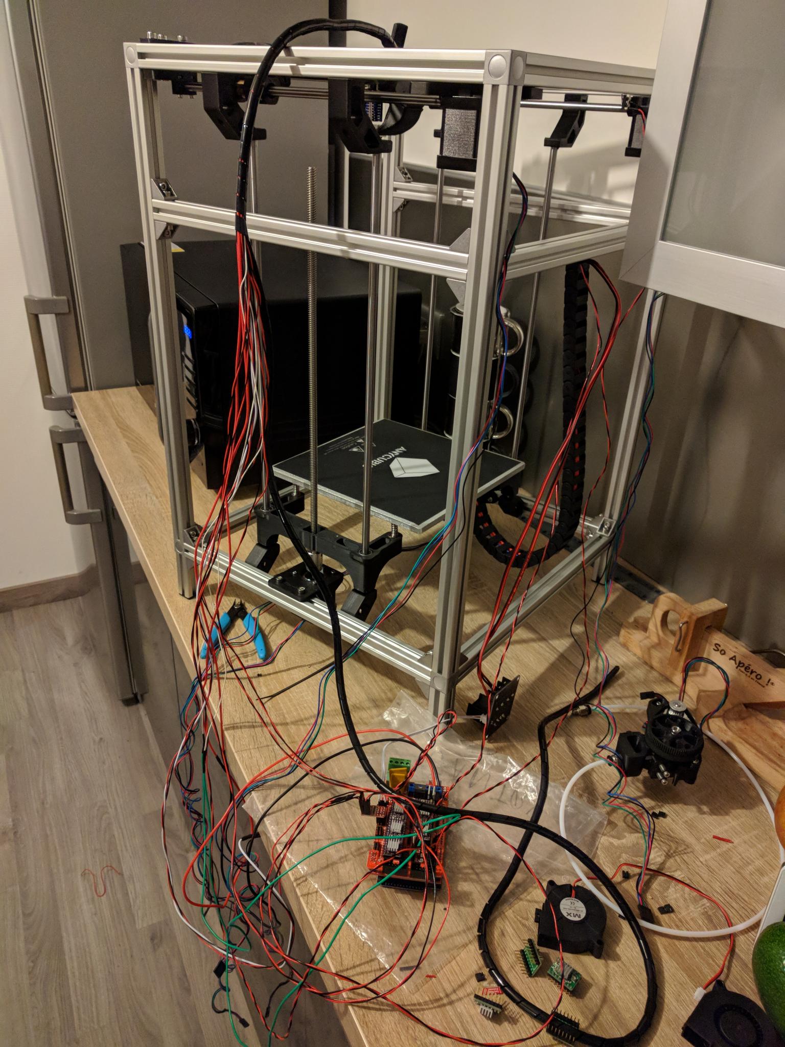

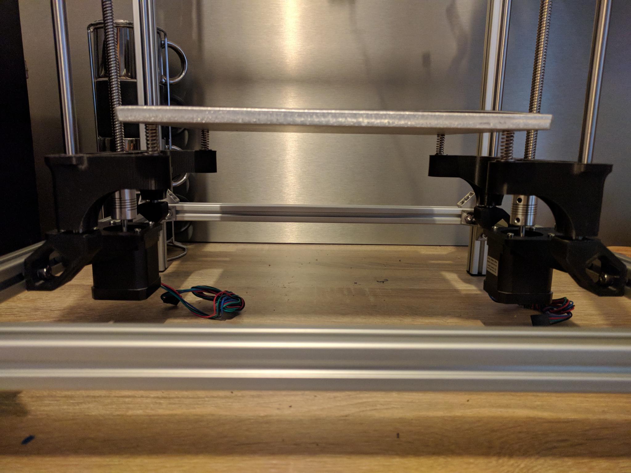

Yamh Posté(e) Novembre 15, 2017 Auteur Posté(e) Novembre 15, 2017 C'est le carnage ! Petite photo avant que les fils soient gainés ! Sinon j'ai bien commandé les roulements Misumi, je vous donnerai mes impressions.
lion02 Posté(e) Novembre 15, 2017 Posté(e) Novembre 15, 2017 Bonsoir, Ça avance sérieusement, j'attends les essais avec impatience C'est la phase que j’appréhende le plus Bon courage pour le câblage. lion02
