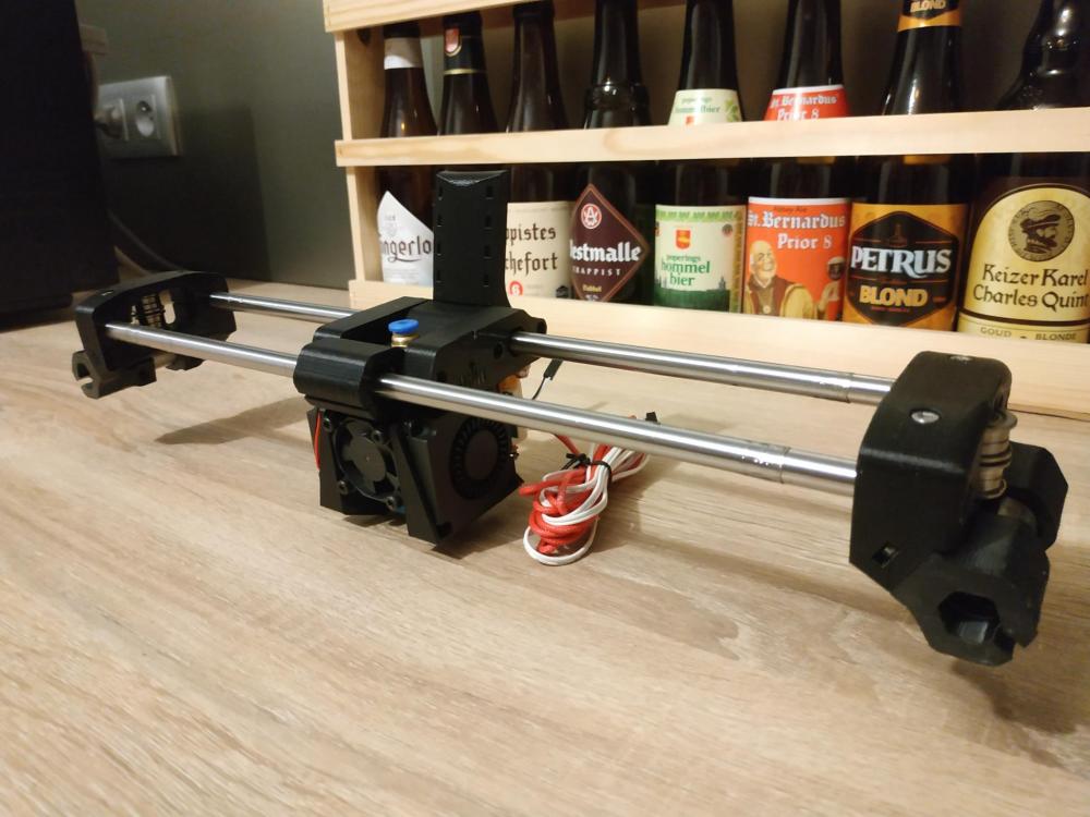

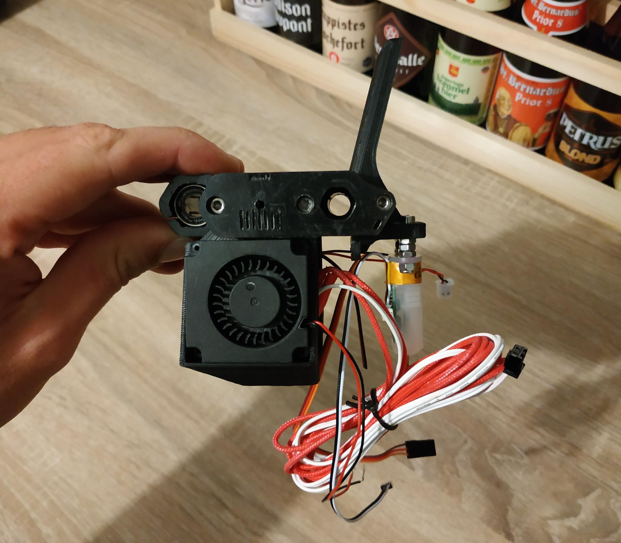

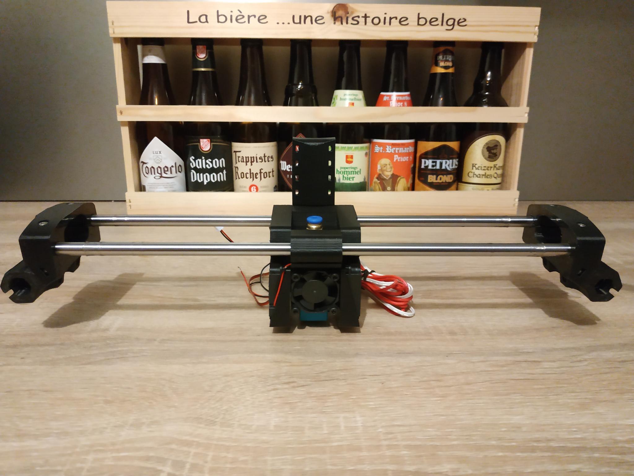

Bon c'est  parti j'ai commencé  a dessiné  le charriot x sur FUSION 360 pour mon hypercupe.
lion02
Je viens de recevoir les vis M3x50mm, du coup j'ai essayé d'assembler les pièces restantes.
Par contre il va falloir que j'ajuste certaines pièces pour parfaire la glisse.
Super ça avance, très compact le chariot.
tu pourras faire une photo vu de dessous ça me donnera des idées🤔
Je n'en suis pas encore arrivé là🧐
A bientôt pour la suite.
lion02

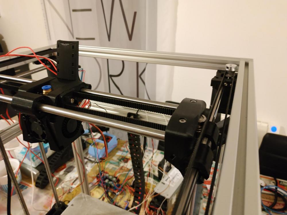

J'ai du démonter le chariot X et Y pour ajuster quelques pièces, voilà de nouvelles photos @lion02 :
Après avoir passé 45 minutes à ajuster le parallélisme de la mécanique, ça glisse parfaitement bien.
Les roulements Misumi LM8LUU (long) glissent bien mieux que les LM8UU (court), même sans contrainte il y a une différence de glisse bien notable. Est-ce que je suis tombé sur une mauvaise série ?? Ça reste bien mieux que les roulements chinois basique.
Il ne reste plus qu'à enfiler et tendre les courroies, sans oublier de refaire tout le câblage :

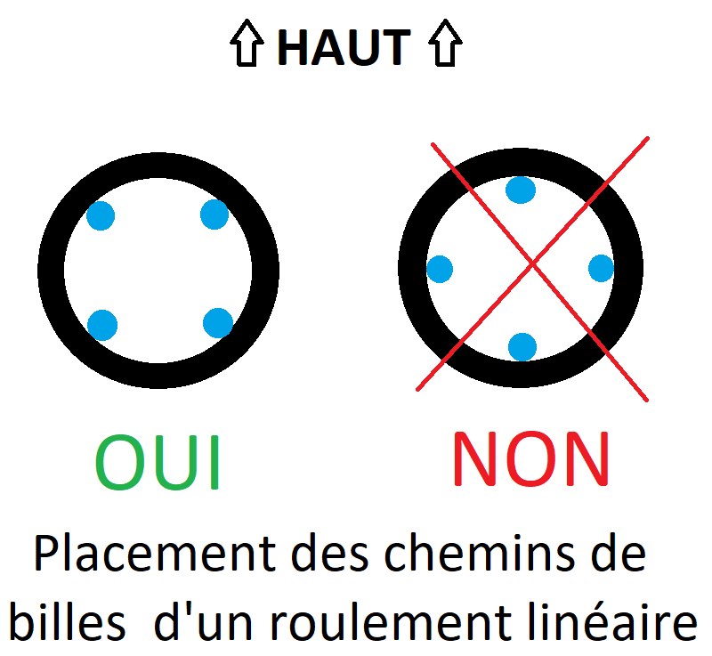

Et un petit rappel pour le montage des roulements linéaires afin de fiabiliser le montage, si ça peut aider :
Merci j'apprends encore quelque chose, je ne savais pas quil fallait recpecter un positionnement
Il y a 20 heures, lion02 a dit :
J'ai oublié d'ajouter l'explication ^^
Par rapport à la vue de coupe du roulement :
- L
e poids du chariot X ou Y va exercer une pression sur l'axe verticale.
- La courroie va exercer une pression sur l'axe horizontale.
En plaçant correctement le roulement, on va retrouver deux chemins de billes qui supportera la pression au lieu d'un seul.

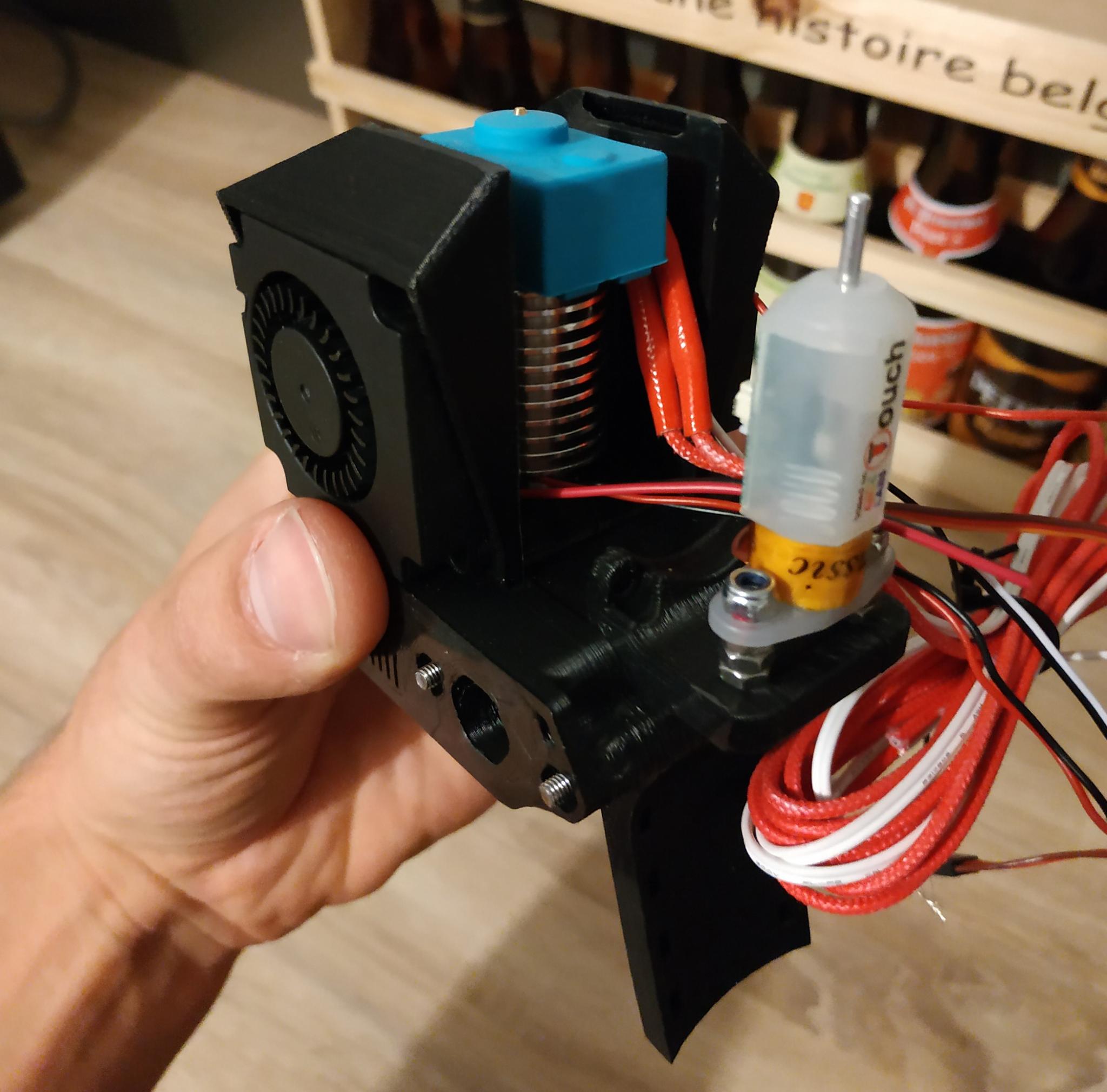

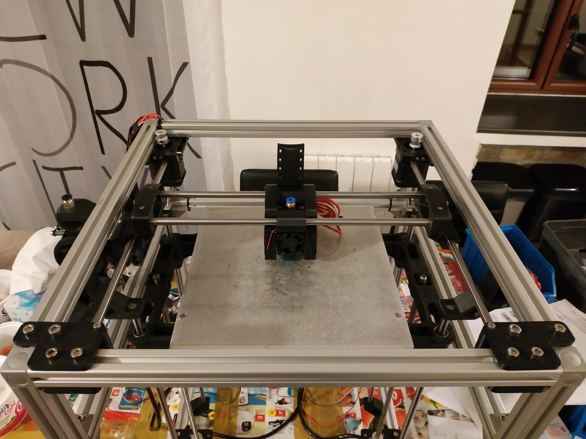

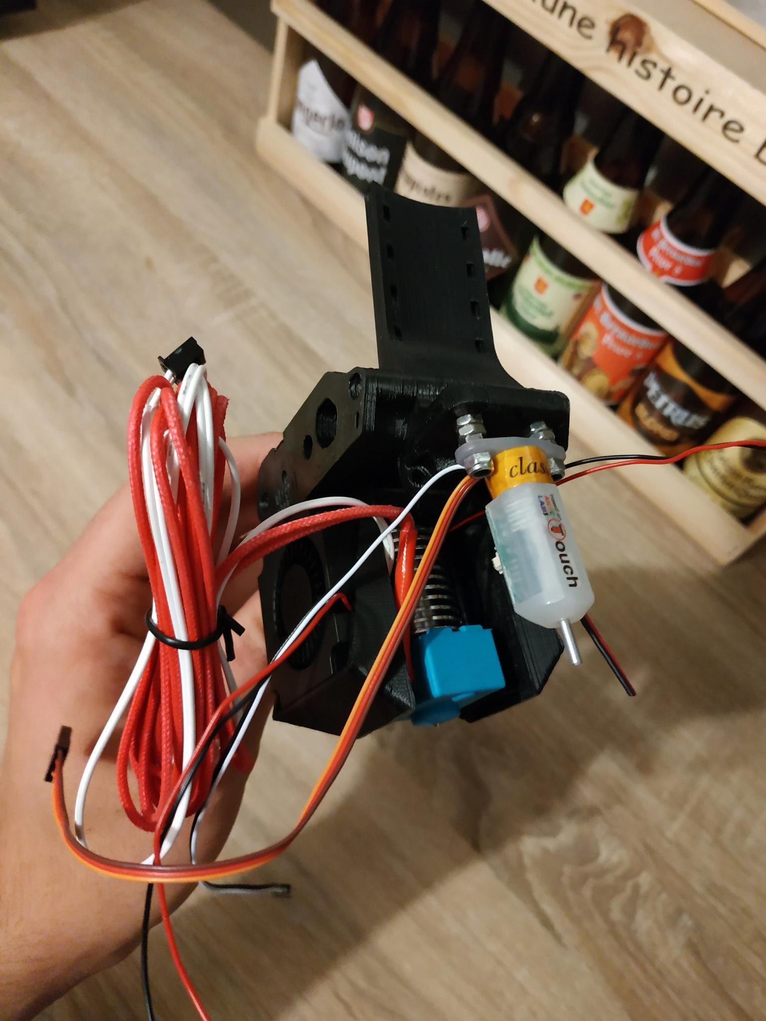

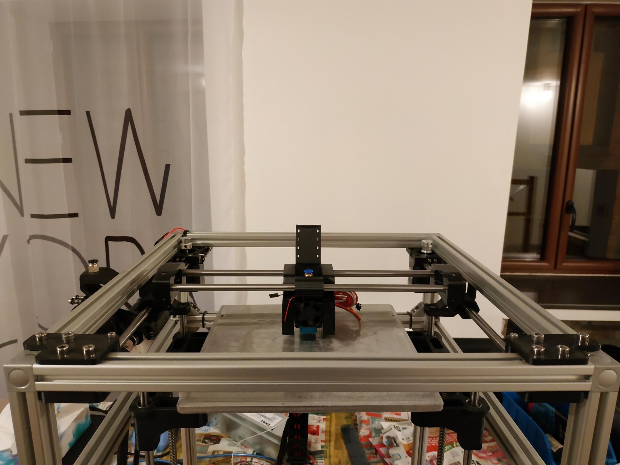

Aujourd'hui, montage des courroies et démêlage des fils pour repasser à quelque chose de brut, afin de laisser la place à un futur caisson.
Je viens de me faire surprendre par l'emplacement du BLtouch qui est trop en arrière, il ne pourra pas sonder une partie du plateau, je le placerai donc prochainement à l'avant.

Tout compte fait, il reste un peu de place à l'arrière, je pourrais donc déplacer le BLtouch moyennant une patte d'adaptation.
En attendant d'imprimer la pièce, je ne ferai qu'un seul point de homing en Z.

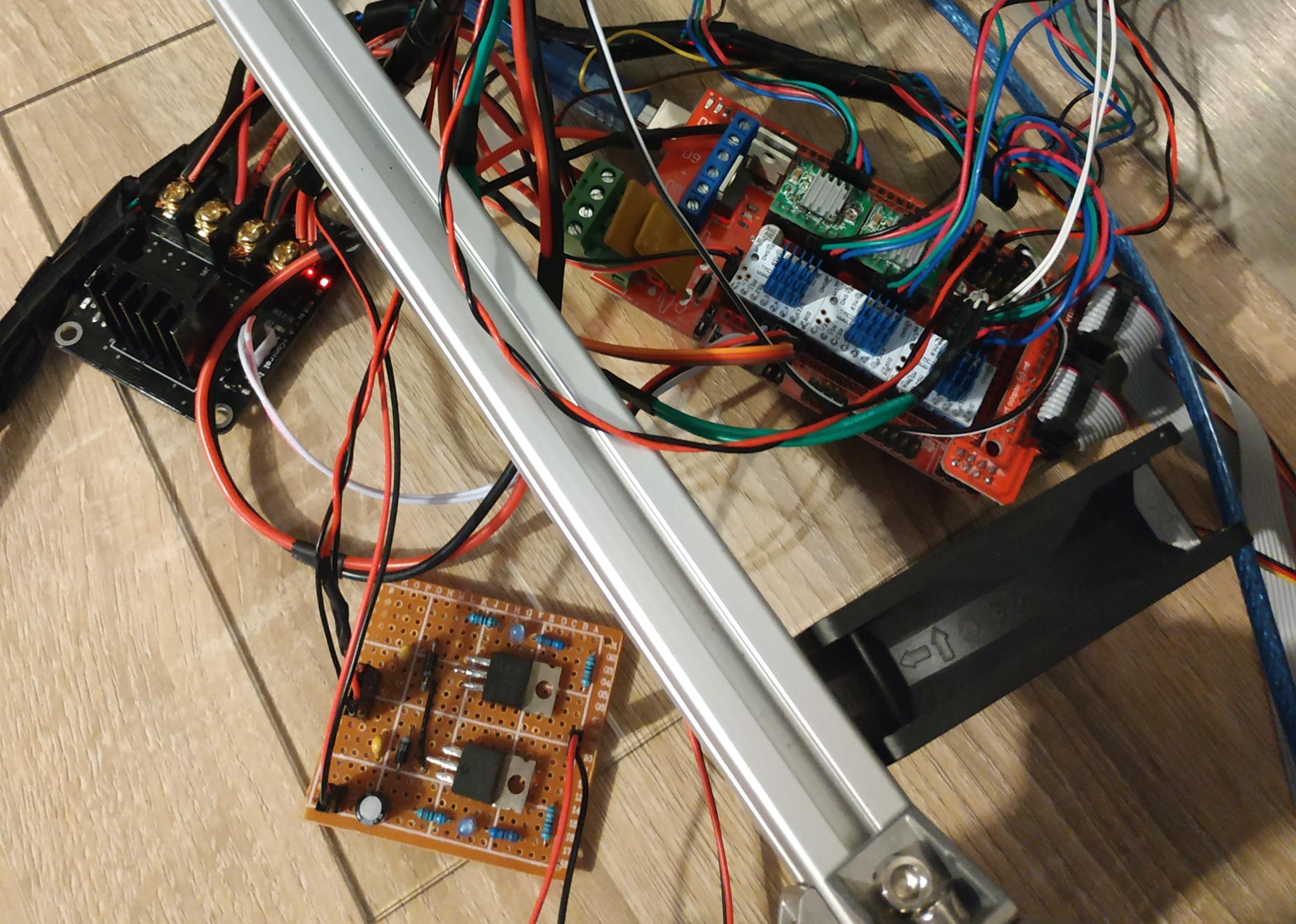

Ce matin, j'ai recâblé la machine, le homing, les chauffes et les ventilateurs fonctionnent ^^
Il faudra faire 2/3 modifs dans Marlin comme ma tête d'impression est un peu plus excentré de l'axe X avec le nouveau chariot.
Maintenant que le système XY n'a plus de points durs, je vais pouvoir remettre les drivers TMC 2208, à moi le silence !
Néanmoins les Nema17 délivrent beaucoup de couple avec les A4988, bien plus qu'avec les TMC 2208, c'est pourquoi je vais devoir laisser un A4988 sur l'extruder...sinon les TMC 2208 sautent des "pas" lors des retractions...

Aujourd'hui, j'ai pris un peu de temps pour toucher à Marlin et faire des tests avec les nouveautés installées.
Il fallait d'abord que je modifie :
- L
e centrage de la buse par rapport au plateau avec mon nouveau chariot X.
- La zone palpée par le BLtouch à cause de son emplacement temporaire, sinon le chariot irait buter dans la structure.
Si on récapitule toutes les modifications apportées à l'imprimante depuis sa dernière impression :
- Remplacement des bagues bronze et Igus pour des roulements Misumi ( Adieux les contraintes ! Bonjour la glisse ! )
- Remplacement du chariot X pour une meilleure ventilation, et une meilleure rigidité.
- Remplacement du E3DV6 par un E3DV6 de chez TriangleLab.
- Ré-Impression du chariot Y.
- Remplacement des renvoies de courroies XY pour un modèle plus rigide
- TMC2208 sur les axes XYZ (1/16 avec interpolations 1/256)
Voici la configuration de l’électronique :
- Une alimentation de serveur Dell 12V, 63A.
- Arduino Mega 2560 + Ramps 1.4 avec Marlin 1.1.8
- Steppers TMC2208 pour XYZ.
- Steppers A4988 pour Extruder 1 et 2.
- Nema17 48mm 200pas
- Un mosfet déporté pour l'alimentation du Heat Bed
- Un circuit de puissance "maison" pour la ventilation.

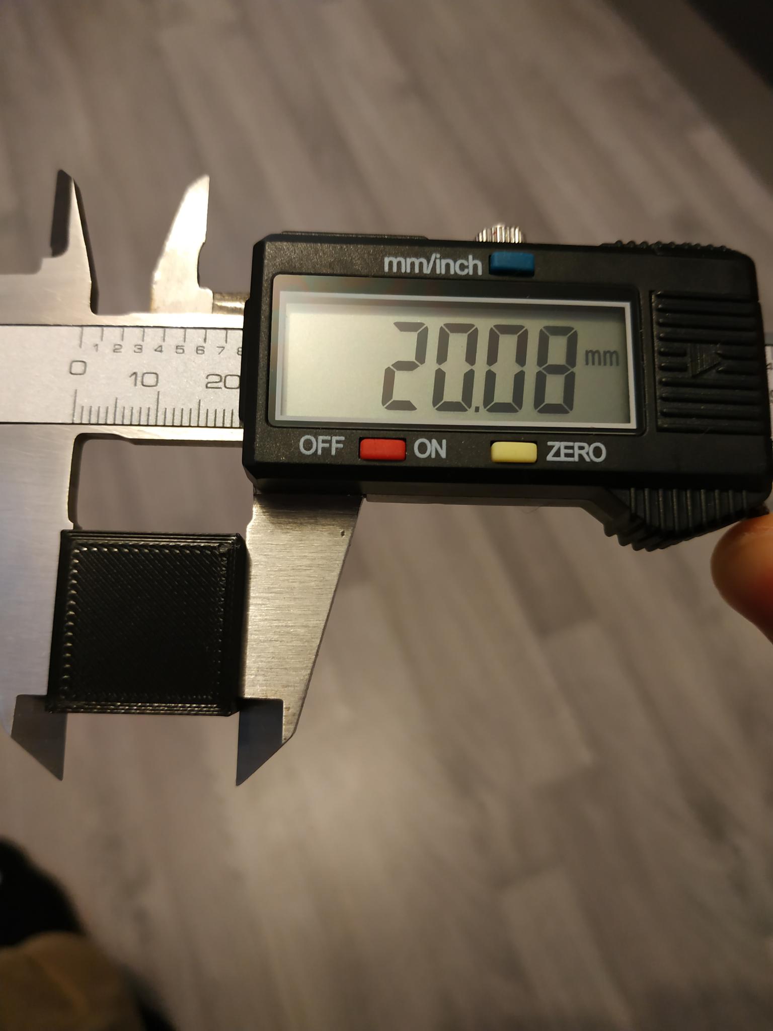

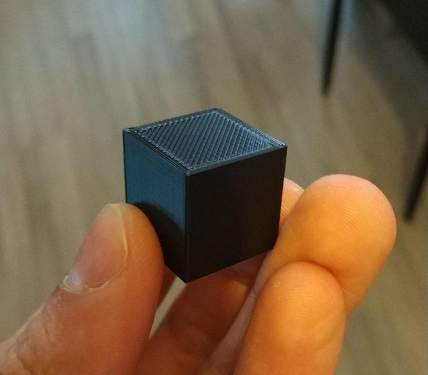

Impression d'un cube de calibration 20*20 en PLA à 50mm/s :
Histoire de valider la nouvelle configuration de l'imprimante !
Résultat :
20,05->20,10mm par cotés XY (avec les coins)
- 19,95->20,00mm par cotés XY (sans les coins)
- 20,05->20,15mm par cotés Z
C'est pas mal pour une première ! 😁

il y a une heure, lion02 a dit :
Il est super ton cube, waouh la qualité.
+ 1 😮
@Tekila63, avec quel marque de filament imprime tu ?
Merci @lion02  @Yo' 🙂Il y a quand même des stries verticaux qu'on ne voit pas bien sur la photos 😕
Sinon c'est du PLA noir de chez Grossiste 3D , je trouve que c'est celui qui a le meilleur rapport qualité/prix !

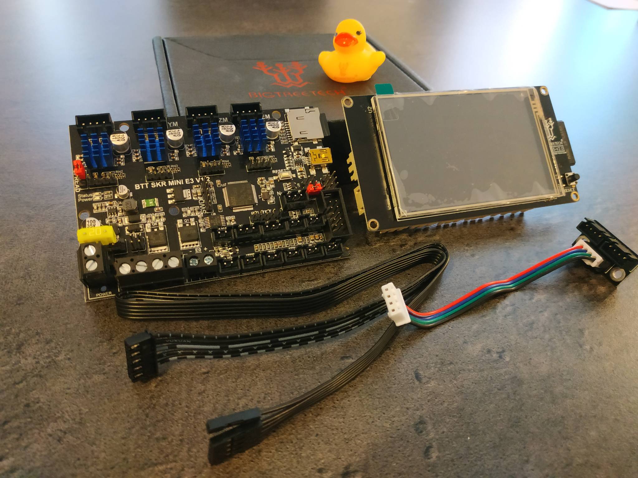

Sinon j'ai acheté une carte SKR Mini E3 V1.2 avec un TFT35 v2.0 pour rajeunir l'imprimante, elle arrivera sans doute dans un mois.🙂
Je n'ai pas voulu utiliser le Firmware de Bigtreetech, je n'ai pas trop confiance, de plus il est déjà pré-réglé pour la Ender 3, alors j'ai préféré prendre Marlin 2.0.x bugfix sur le site officiel.
Cette version prend en charge le chip STM32F103RC avec sa mémoire totale de 512k (STM32F103RC_btt_512K dans platformio.ini)
Je viens d'éditer le plus gros, il faudra juste peaufiner la direction des mouvements et la zone de palpage une fois la carte montée (je fonctionnais avec les axes inversés, on va remettre tout ça à l'endroit 😋).
Il a fallu un temps d'adaptation pour s’acclimater à VSCode + PlatformIO, mais c'est adopté et plutôt confortable d'utilisation !!

Bonne réception de la SKR Mini E3 v1.2 avec un petit Canard en guise de goodies 😄
Et un adaptateur double Z comme la carte possède qu'un seul connecteur Z.
Un peu déçu par rapport à la longueur du câble qui sert de liaison RS232 entre l'écran et la carte de contrôle (50cm), je vais donc devoir le rallonger.

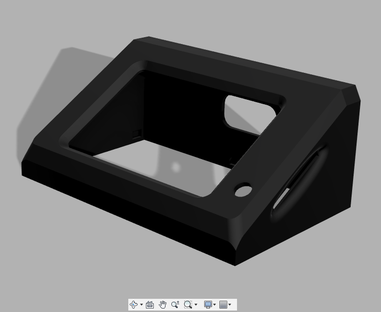

J'ai sorti le pied à coulisse et commencé à faire les boiboites afin d'accueillir le tout :
Le boitier de l'écran TFT35 v2.0, un essai est en cours de print :
                            191239603_TFT35Capotmini.png.9591acfffa13debb5e87473e7a9890d7.png                              1870727887_TFT35Boutonmini.png.731db177ffea4201f3c359184c5399eb.png
Le boitier contenant la SKR Mini E3 v1.2, un convertisseur Buck, l'adaptateur double Z et un circuit de puissance pour le Bed :
