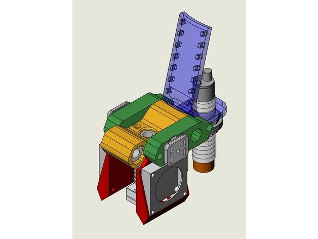

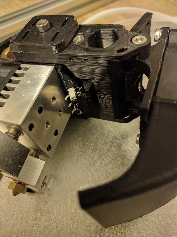

Je vais changer de chariot X, actuellement j'ai celui de la Voron 1.5, il fonctionne avec un système d'axe qui touche un endstop pour le homing Z, je trouve qu'il n'est pas assez rigide à cause de ce système.. Il cédera sa place à celui de Volcom8190 qui l'a remixé pour d'autres capteurs (inductif, BL Touch, IR), il est constitué d'un seul bloc entre les deux roulements donc beaucoup plus rigide que le mien...
Le chariot X que j'ai actuellement :
IMG_20171024_173800.thumb.jpg.0f02a20e194be3e4d9d042d826501da1.jpgIMG_20171007_191230.thumb.jpg.dbeb3be707d0bde7a9866d5ecab9499e.jpg
Le chariot de Volcom8190, ici la pièce jaune est d'un même bloc qui assure une meilleur rigidité :

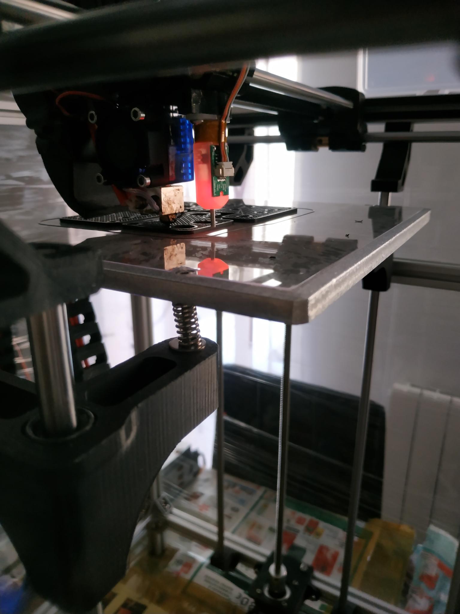

Du coup, j'ai installé le BLTouch chinois qui trainait dans mes accessoires et j'ai activé la fonction pour cartographier la hauteur du plateau :  //#define AUTO_BED_LEVELING_BILINEAR"
Après pas mal de temps à s'informer sur la configuration du BLTouch et de la fonction "//#define AUTO_BED_LEVELING_BILINEAR", j'ai réussi à avoir le sourire à chaque début de print.
C'est tout simplement magique! le BLTouch palpe le plateau en différent point et les moteurs font le reste du boulot, il n'y a pas d'effet d'escalier ou autre, la première couche est "Parfaite".

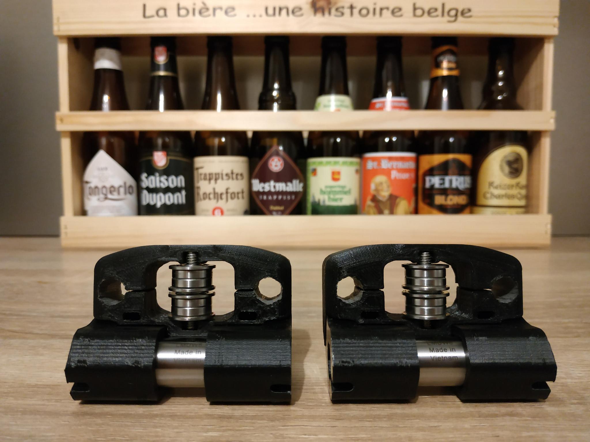

Comme annoncé il y a un an, je devais imprimer un nouveau chariot X et de nouvelles pièces X et Y afin d'accueillir mes roulements Misumi.

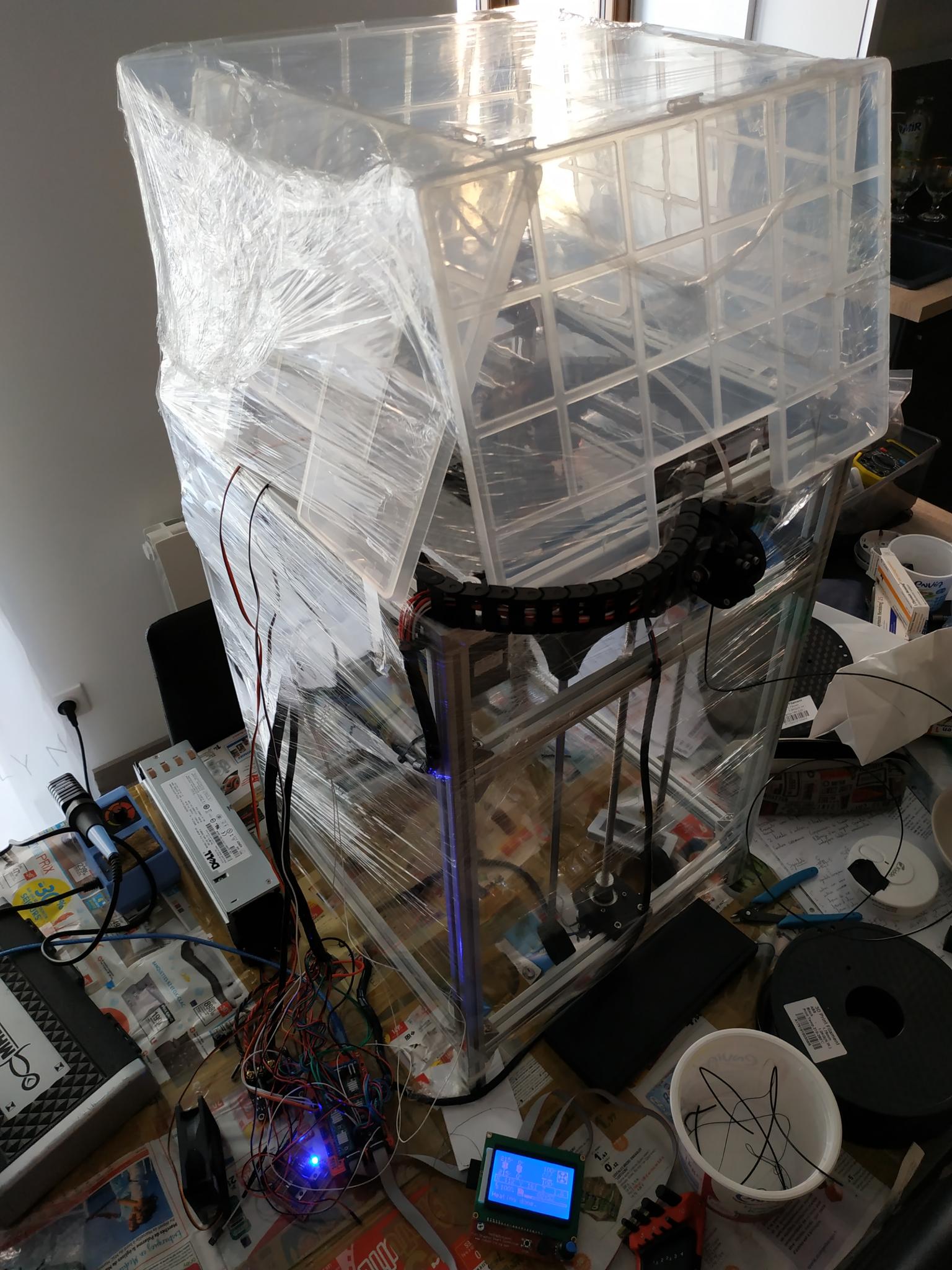

Comme je suis un grand Fan de l'ABS pour les pièces solides et résistantes à la chaleur, j'ai donc bricolé un caisson de fortune sur ma Voron le temps d'imprimer tout ça !
Le tout à base de Film étirable et de couvercle de boites 😆😄

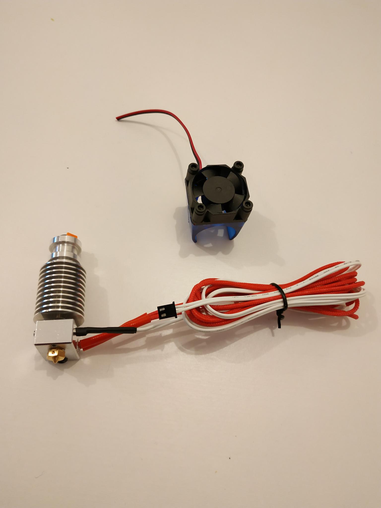

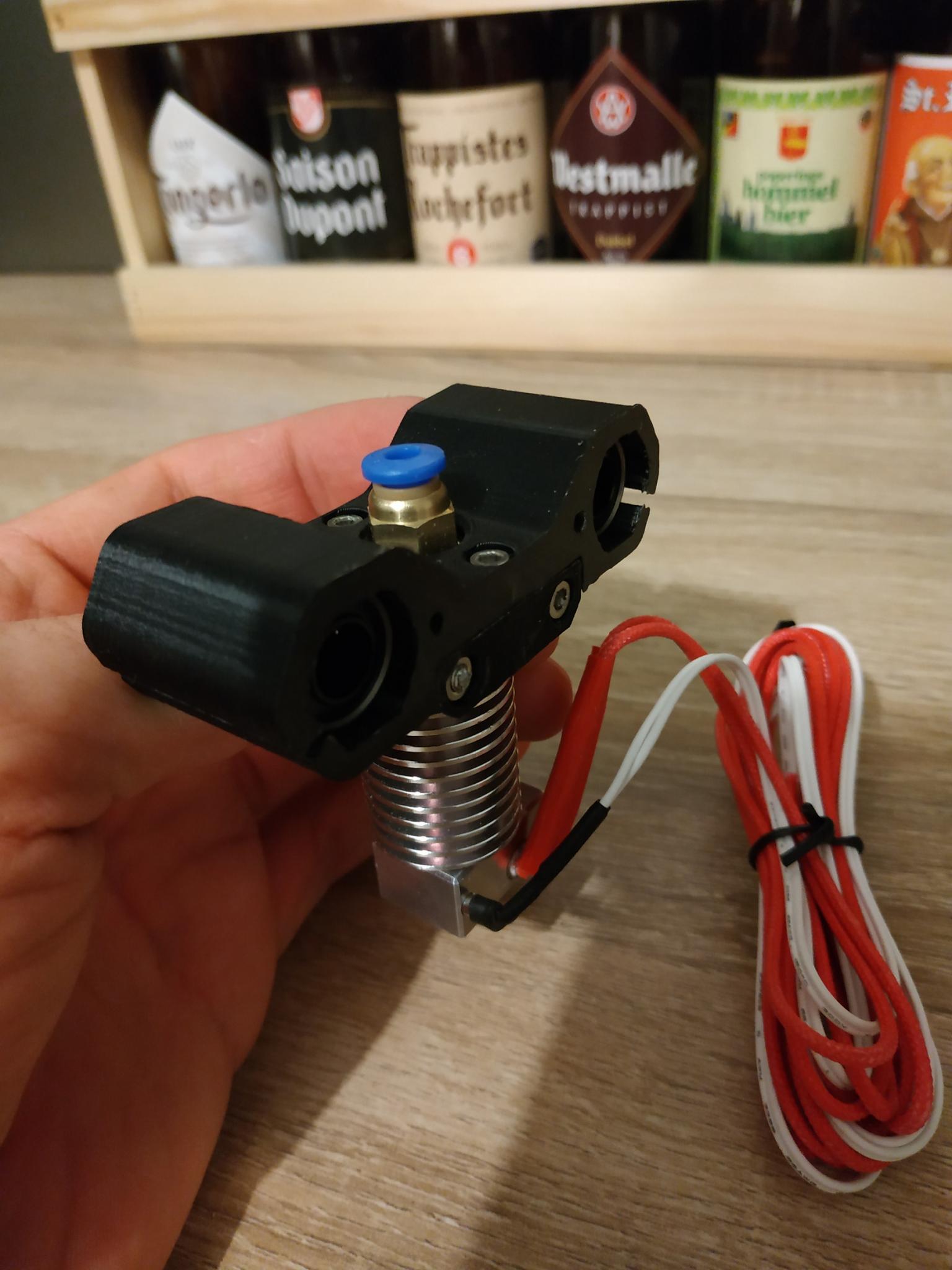

J'ai commandé une copie d'un E3DV6 de très bonne qualité sur AliExpress pour 12€ : Lien
Toutes les pièces sont usinées, je n'ai pas d'outil de mesure pour vérifier la buse, mais à la binoculaire c'est celle qui est le mieux usinée de toute celle que j'avais précédemment reçu.
Ils indiquent même la thermistance et la config Marlin :
* 13: 100 k Hisens 3950 1% jusqu'à 300 °C pour hotend Simple»&'Hotend' 'Tout En UN'
# Define TEMP_SENSOR_0 13
Elle sera monté sur mon futur chariot X.

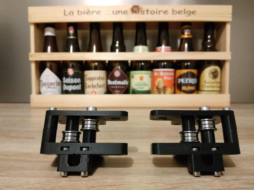

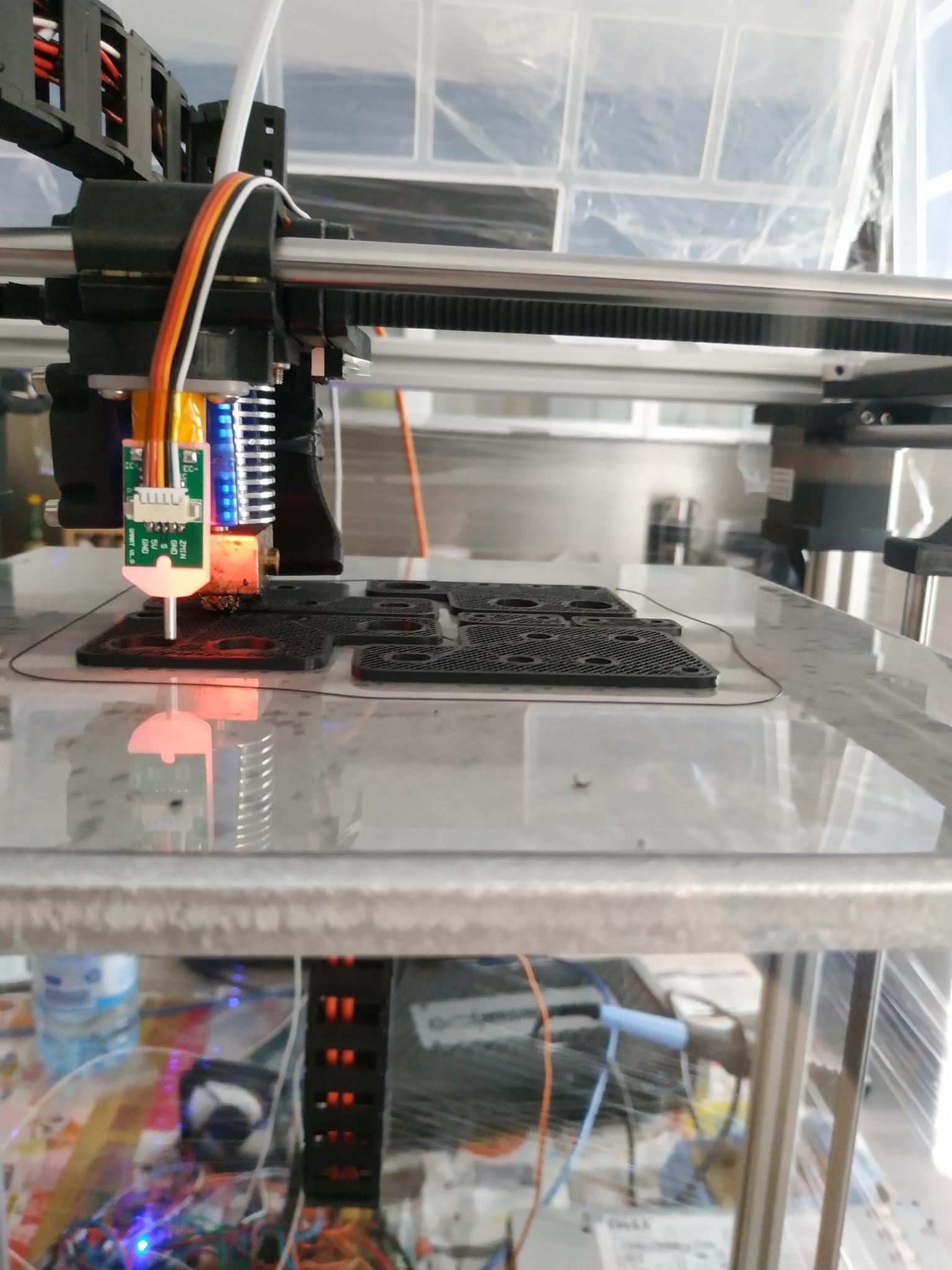

Les dernières pièces viennent de sortir de l'imprimante ! Pour le coup, le film étirable a parfaitement joué son rôle de caisson fermé, l'ABS a bien adhéré au plateau recouvert de PEI.
Je vais enfin pouvoir fiabiliser mon système XY + hotend !

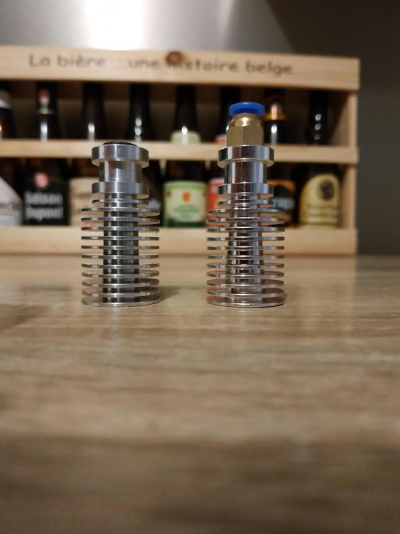

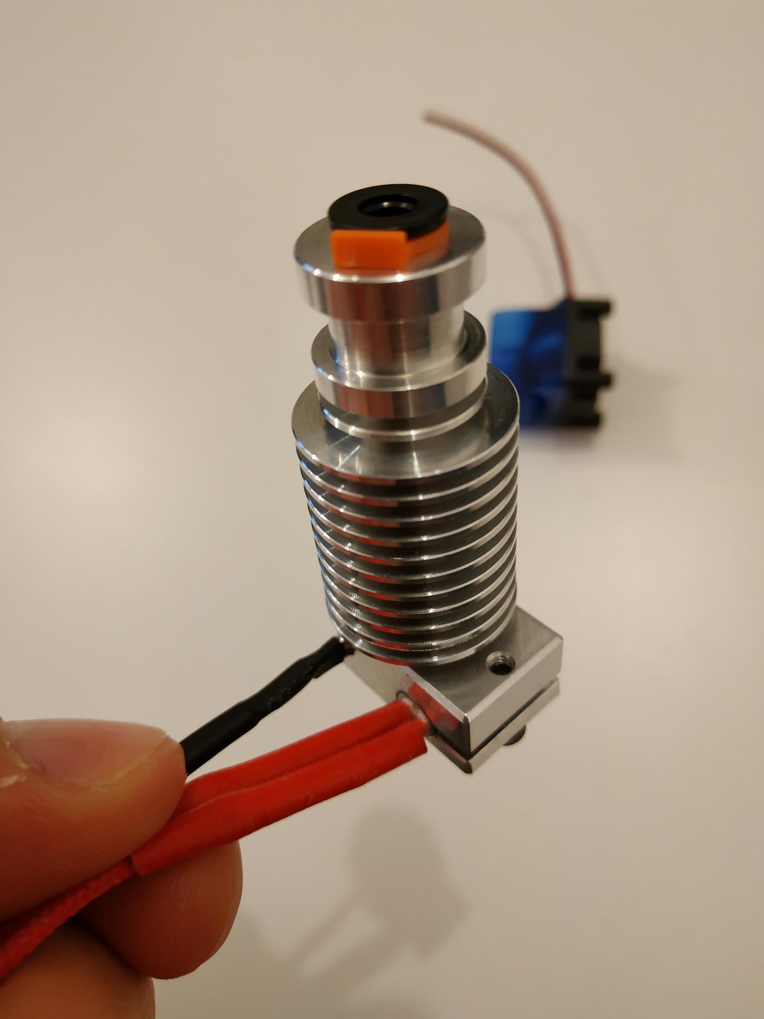

Le dissipateur de mon nouveau E3D6 illustré sur la page précédente est équipé d'un connecteur pneumatique intégré qui présentait du "jeu", le tuyau Bowden pouvait bouger de 4mm...
Je l'ai donc échangé avec mon ancien dissipateur, agrémenté d'un connecteur pneumatique digne de ce nom ! (à droite sur la photo)

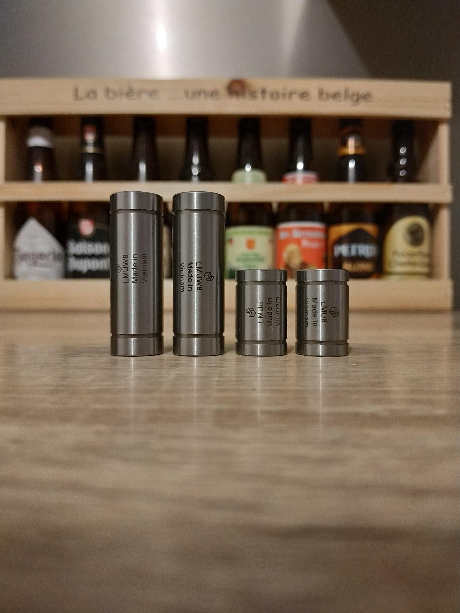

Encore une fois je vous présente les roulements Misumi qui viendront parfaire les déplacements du système CoreXY. (à noter, de bonnes bières Belges en arrière plan !) 😀

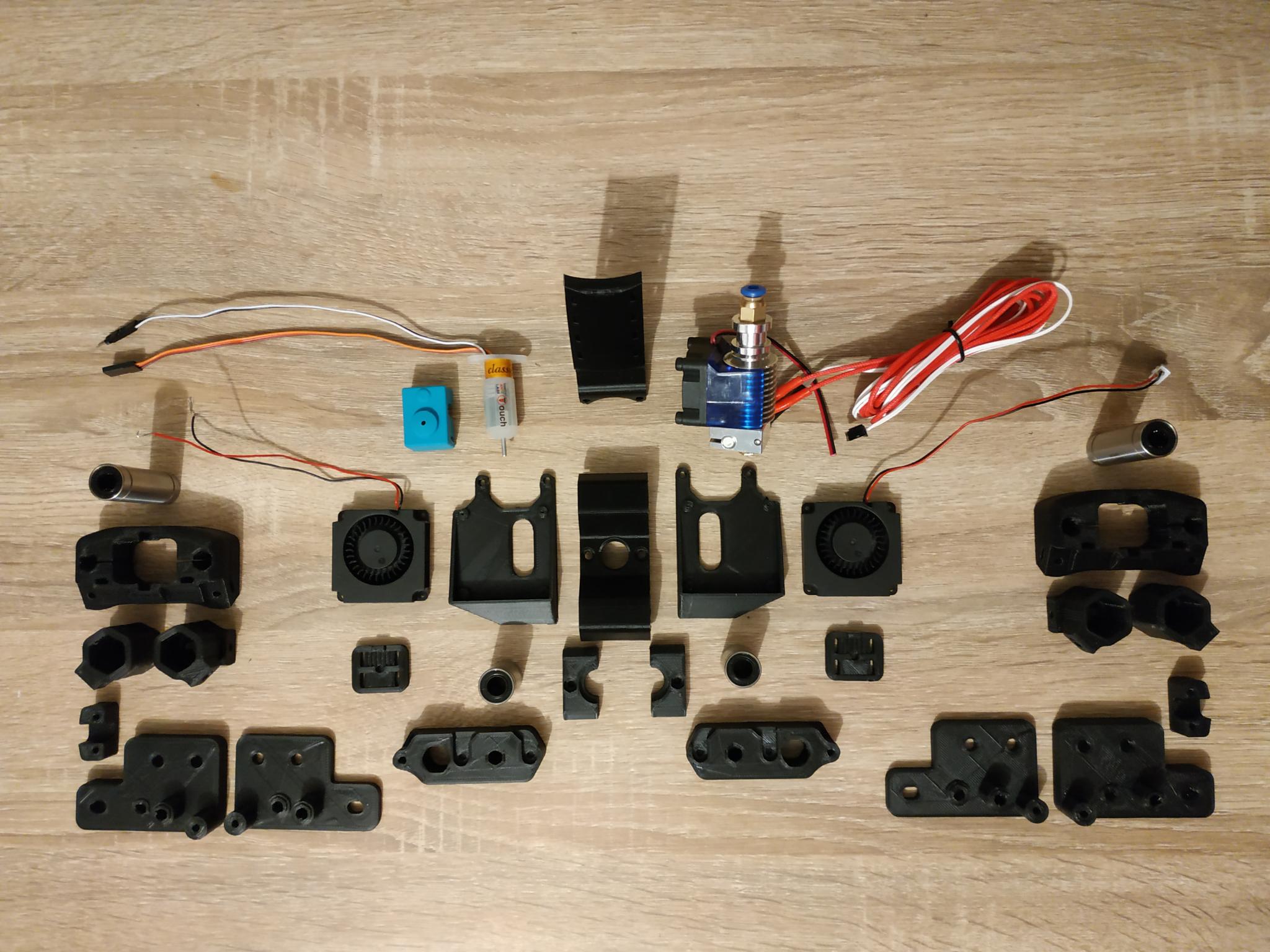

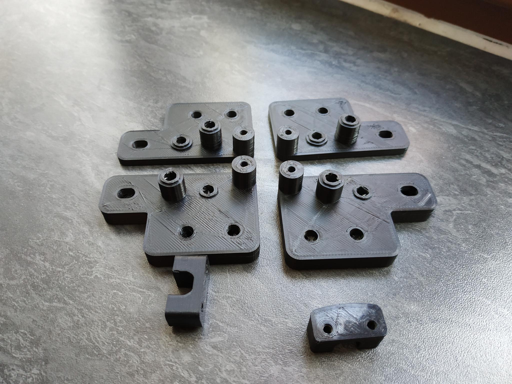

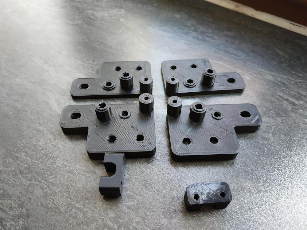

Et enfin le résultat après 17h d'impression...
Au milieu : le chariot X.
Sur les cotés supérieur : le chariot Y.
Sur les cotés inférieur : les renvois de courroies.
Plus qu'à monter le tout !
Modifié (le) par Tekila63

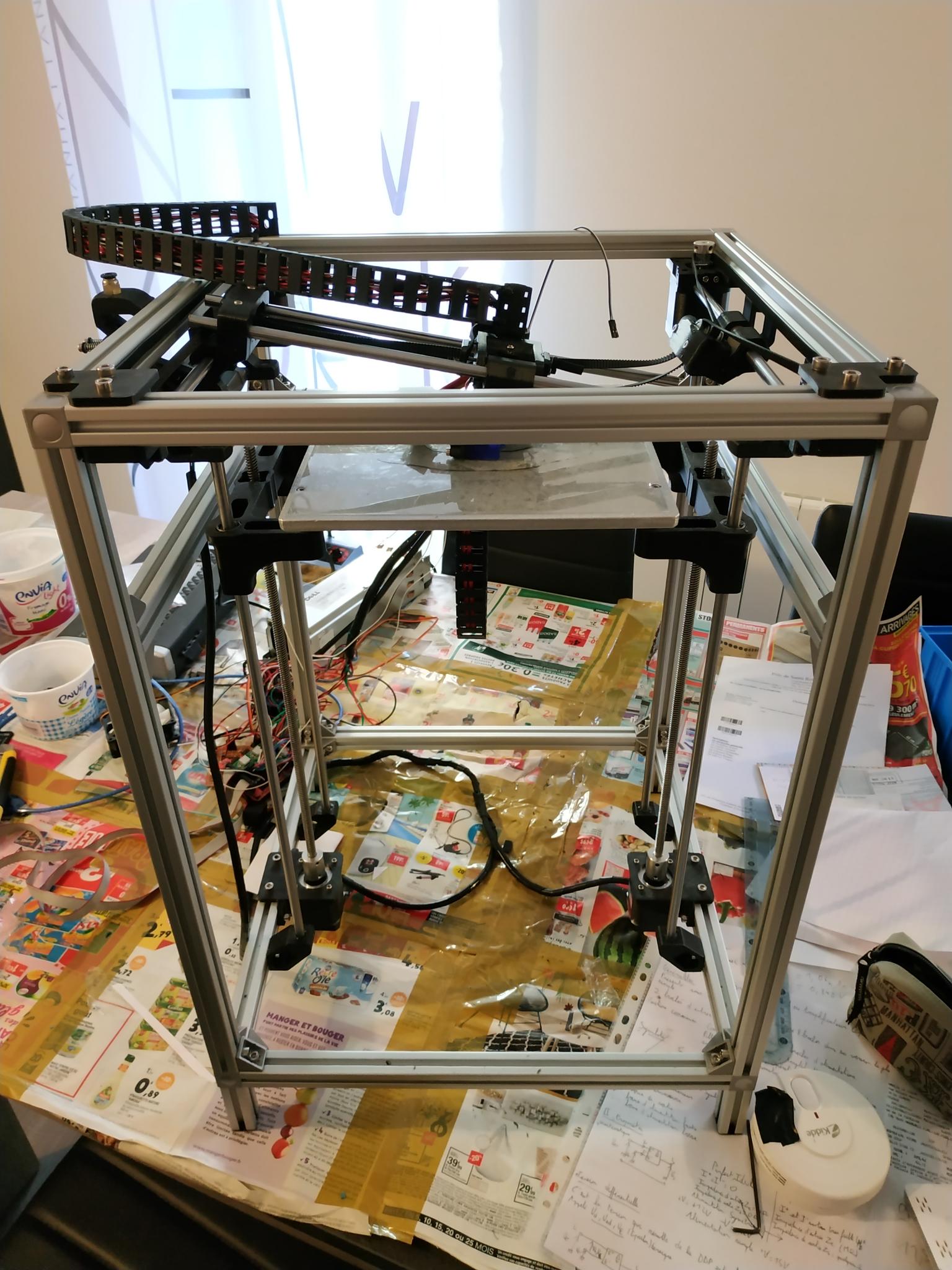

La suite des opérations :
Démontage du système XY actuel :
Assemblage des renvois de courroies :
Assemblage du chariot Y :

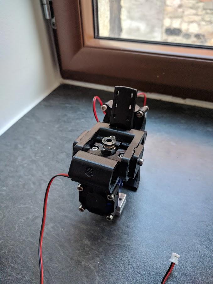

Début de montage du Hotend :
Il me manque des vis 3*50mm pour assembler les différentes jonctions, il faudra donc patienter l'arrivée des pièces.
