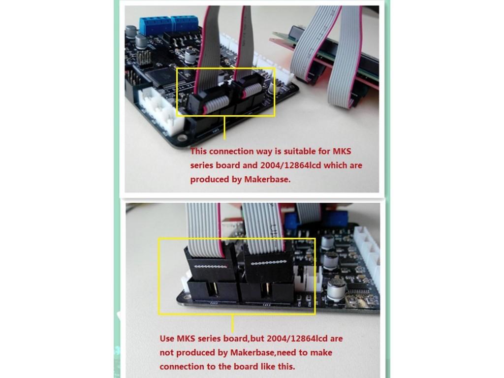

pascal_lb Posté(e) Septembre 5, 2017 Auteur Posté(e) Septembre 5, 2017 normalement ça devrait fonctionner, par contre il faut brancher les 2 câbles ext 0 sur ext 0 et ext 1 sur ext 1 mais coté sbase il faut mettre les prises à l'envers... et dans le fichier config décommenter les lignes : panel.enable true panel.lcd reprap_discount_glcd panel.spi_channel 0 # spi channel to use ; GLCD EXP1 Pins 3,5 (MOSI, SCLK) panel.spi_cs_pin 0.16 # spi chip select ; GLCD EXP1 Pin 4 panel.encoder_a_pin 3.25!^ # encoder pin ; GLCD EXP2 Pin 3 panel.encoder_b_pin 3.26!^ # encoder pin ; GLCD EXP2 Pin 5 panel.click_button_pin 1.30!^ # click button ; GLCD EXP1 Pin 2 panel.buzz_pin 1.31 # pin for buzzer 1.31 ; GLCD EXP1 Pin 1 panel.back_button_pin 2.11!^ # back button ; GLCD EXP2 Pin 8 panel.external_sd true # set to true if there is an extrernal sdcard on the panel panel.external_sd.spi_channel 1 # set spi channel the sdcard is on panel.external_sd.spi_cs_pin 0.28 # set spi chip select for the sdcard (or any spare pin) panel.external_sd.sdcd_pin 0.27!^ # sd detect signal (set to nc if no sdcard detect) (or any spare pin) panel.menu_offset 1 # some panels will need 1 here panel.alpha_jog_feedrate 6000 # x jogging feedrate in mm/min panel.beta_jog_feedrate 6000 # y jogging feedrate in mm/min panel.gamma_jog_feedrate 200 # z jogging feedrate in mm/min panel.hotend_temperature 220 # temp to set hotend when preheat is selected panel.bed_temperature 60 # temp to set bed when preheat is selected
pascal_lb Posté(e) Septembre 5, 2017 Auteur Posté(e) Septembre 5, 2017 il y a 1 minute, Tony55260 a dit : Pourrais tu m'envoyer le nom ou un lien ou acheter le même écran que toi . De plis sur leur site il parle du fait de mettre deux moteur sur un même steper . Et j'ai deux moteur sur in seul pin z ce qui pourrait conclure sur mon soucis. Cependant le probleme persiste même en essayant d actionner les moteur en c ou y j'avais celui là https://www.banggood.com/fr/Intelligent-Digital-LCD-12864-Display-3D-Printer-Controller-For-RAMPS-1_4-Reprap-p-1149105.html Pour les 2 moteurs du Z, de mon coté c'est pareil que toi
Tony55260 Posté(e) Septembre 5, 2017 Posté(e) Septembre 5, 2017 j'avais celui là https://www.banggood.com/fr/Intelligent-Digital-LCD-12864-Display-3D-Printer-Controller-For-RAMPS-1_4-Reprap-p-1149105.html Pour les 2 moteurs du Z, de mon coté c'est pareil que toiSauf que je n'ai pas de câble y . J'ai du souder les miens. Je vais commander le même écran. Envoyé de mon SM-G925F en utilisant Tapatalk
Tony55260 Posté(e) Septembre 5, 2017 Posté(e) Septembre 5, 2017 j'avais celui là https://www.banggood.com/fr/Intelligent-Digital-LCD-12864-Display-3D-Printer-Controller-For-RAMPS-1_4-Reprap-p-1149105.html Pour les 2 moteurs du Z, de mon coté c'est pareil que toiJ'ai le même que toi en écran. ( celui de ma discoeasy ) mais je n'ai pas réussi à voir quoi que ce soit dessus Envoyé de mon SM-G925F en utilisant Tapatalk
pascal_lb Posté(e) Septembre 5, 2017 Auteur Posté(e) Septembre 5, 2017 (modifié) @Tony55260 as tu mis les prises à l'envers comme indiqué plus haut ? Modifié (le) Septembre 5, 2017 par pascal_lb
Tony55260 Posté(e) Septembre 6, 2017 Posté(e) Septembre 6, 2017 [mention=6119]Tony55260[/mention] as tu mis les prises à l'envers comme indiqué plus haut ?Oui . J'ai bien inversé les fiches Envoyé de mon SM-G925F en utilisant Tapatalk
Tony55260 Posté(e) Septembre 6, 2017 Posté(e) Septembre 6, 2017 normalement ça devrait fonctionner, par contre il faut brancher les 2 câbles ext 0 sur ext 0 et ext 1 sur ext 1 mais coté sbase il faut mettre les prises à l'envers... et dans le fichier config décommenter les lignes : panel.enable true panel.lcd reprap_discount_glcd panel.spi_channel 0 # spi channel to use ; GLCD EXP1 Pins 3,5 (MOSI, SCLK) panel.spi_cs_pin 0.16 # spi chip select ; GLCD EXP1 Pin 4 panel.encoder_a_pin 3.25!^ # encoder pin ; GLCD EXP2 Pin 3 panel.encoder_b_pin 3.26!^ # encoder pin ; GLCD EXP2 Pin 5 panel.click_button_pin 1.30!^ # click button ; GLCD EXP1 Pin 2 panel.buzz_pin 1.31 # pin for buzzer 1.31 ; GLCD EXP1 Pin 1 panel.back_button_pin 2.11!^ # back button ; GLCD EXP2 Pin 8 panel.external_sd true # set to true if there is an extrernal sdcard on the panel panel.external_sd.spi_channel 1 # set spi channel the sdcard is on panel.external_sd.spi_cs_pin 0.28 # set spi chip select for the sdcard (or any spare pin) panel.external_sd.sdcd_pin 0.27!^ # sd detect signal (set to nc if no sdcard detect) (or any spare pin) panel.menu_offset 1 # some panels will need 1 here panel.alpha_jog_feedrate 6000 # x jogging feedrate in mm/min panel.beta_jog_feedrate 6000 # y jogging feedrate in mm/min panel.gamma_jog_feedrate 200 # z jogging feedrate in mm/min panel.hotend_temperature 220 # temp to set hotend when preheat is selected panel.bed_temperature 60 # temp to set bed when preheat is selectedJe dois tout copier ?Envoyé de mon SM-G925F en utilisant Tapatalk
