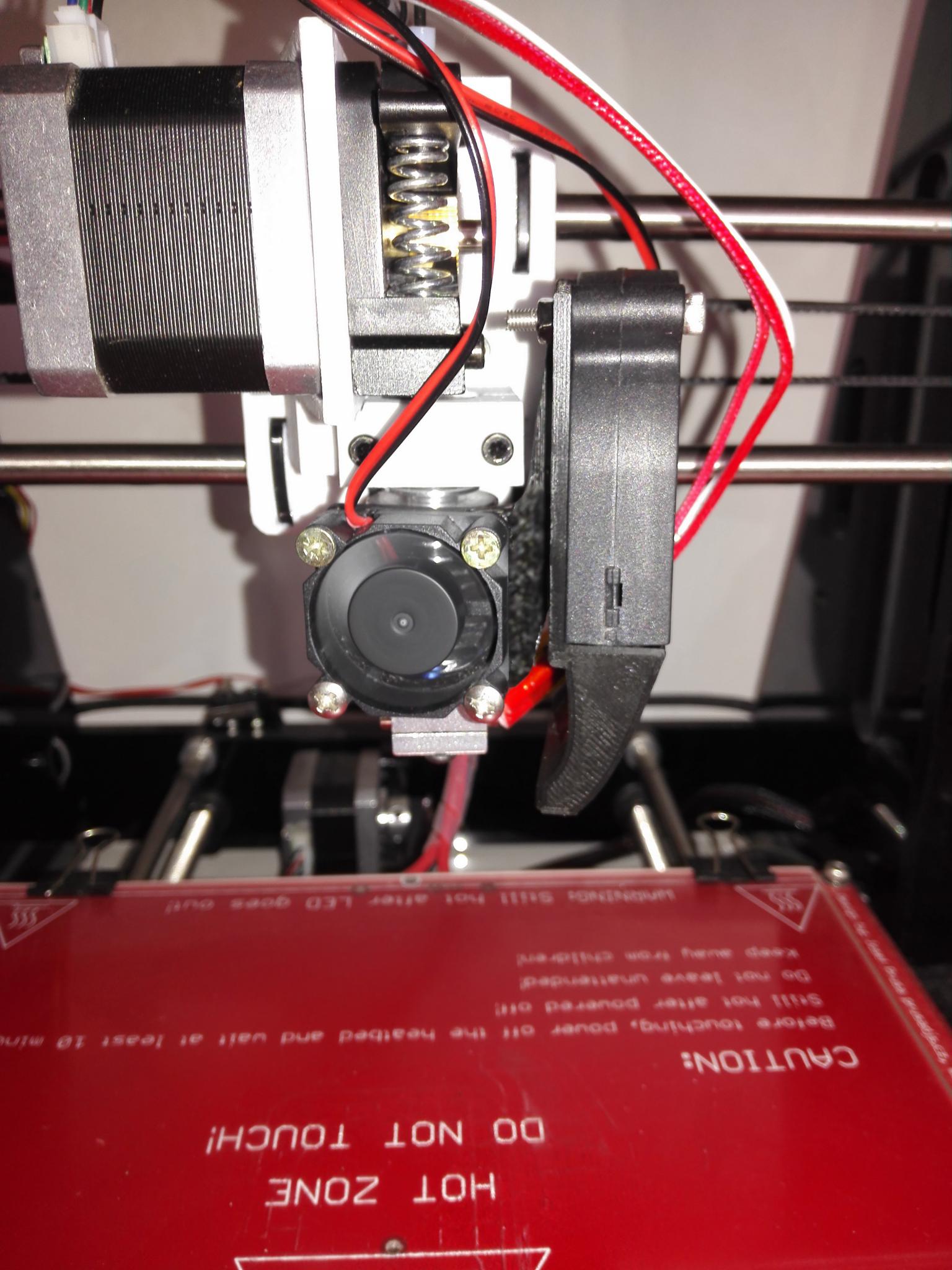

Nos68 Posté(e) Septembre 7, 2017 Auteur Partager Posté(e) Septembre 7, 2017 (modifié) Le 24/08/2017 at 21:39, fabfadet a dit : tu devras imprimer un X carriage. Je te conseil vivement celui là: https://www.thingiverse.com/make:349060 J'ai du adapter le support, car sur ce support il montre 4 tubes en métal, hors chez moi j'ai un long tube, sois 2 long tube, du coup j'ai du fraiser un peux l'encoche au milieu pour que il rentre sans faire balancier... car sur pro b c'est comme sa (2 long tube) : et non 4 petit tube Modifié (le) Septembre 7, 2017 par nos68 Lien vers le commentaire Partager sur d’autres sites More sharing options...
pascal_lb Posté(e) Septembre 7, 2017 Partager Posté(e) Septembre 7, 2017 il y a une heure, nos68 a dit : J'ai du adapter le support, car sur ce support il montre 4 tubes en métal, hors chez moi j'ai un long tube, sois 2 long tube, du coup j'ai du fraiser un peux l'encoche au milieu pour que il rentre sans faire balancier... car sur pro b c'est comme sa (2 long tube) : et non 4 petit tube effectivement si tu veux garder les roulements linéaires d'origine tu n'as pas le choix... Lien vers le commentaire Partager sur d’autres sites More sharing options...
Nos68 Posté(e) Septembre 7, 2017 Auteur Partager Posté(e) Septembre 7, 2017 (modifié) ouai j'ai refais l'encoche central, et c'est nickel Modifié (le) Septembre 9, 2017 par nos68 Lien vers le commentaire Partager sur d’autres sites More sharing options...

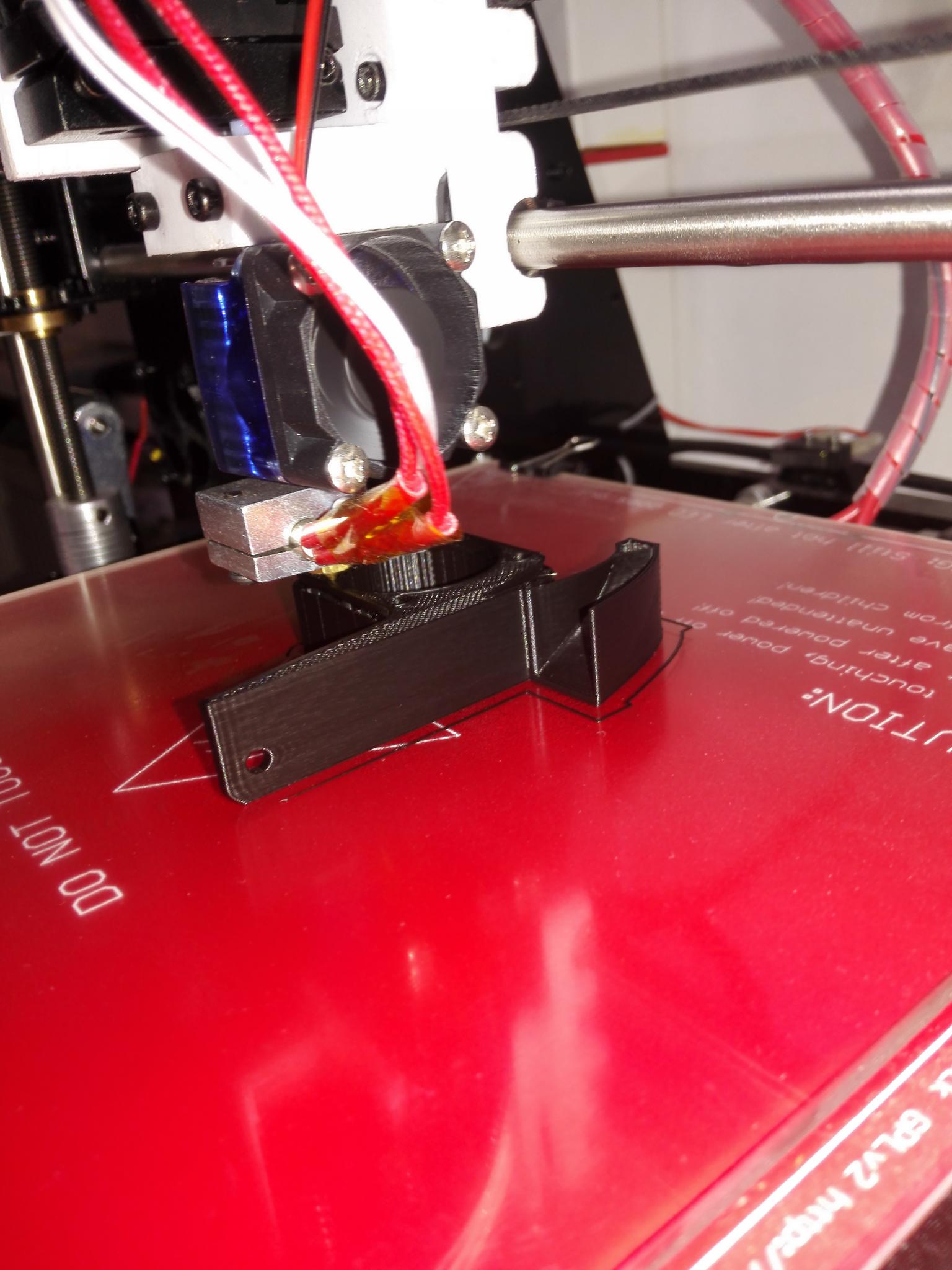

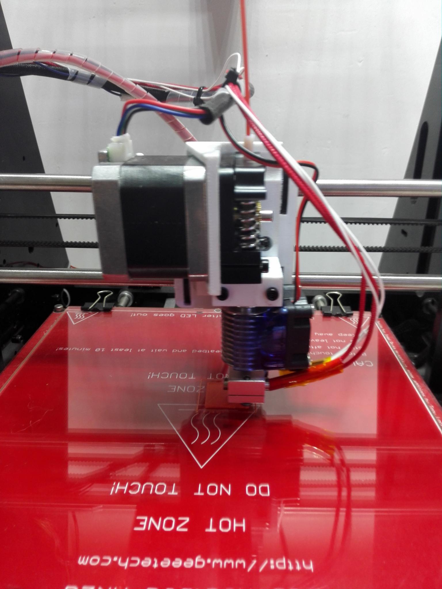

Nos68 Posté(e) Septembre 9, 2017 Auteur Partager Posté(e) Septembre 9, 2017 Bon alors pour faire un petit retour, j'ai imprimer 2 modèle, 1 ou il faut un tas de pièces que je n'ais pas, pignon moteur avec cannelure etc... et l'autre modèle simple : https://www.thingiverse.com/thing:1812853 du coup pour le moment j'ai mis en place le modèle simple, mais éfficace !!! photo ci dessous. La je suis entrain d'imprimer ce support de ventilo radial qui va avec, que j'ai galéré à trouver... : https://www.thingiverse.com/thing:2333438 Une petite photo du support en cour d'impression pour que vous voyer le résultat, et franchement c'est tip top Comme quoi un support e3dv6 simple, mais très efficace, j'ai récupéré mon extrudeur acier d'origine geeetech, j'ai pas voulu monté l'alu car il marche très bien mon origine. Bref je mettrais une photo une fois le support terminé et monter. Lien vers le commentaire Partager sur d’autres sites More sharing options...

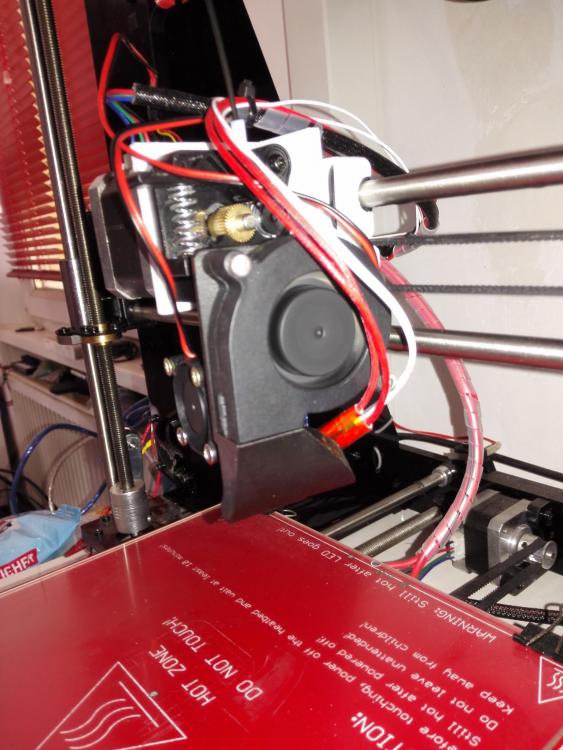

Nos68 Posté(e) Septembre 9, 2017 Auteur Partager Posté(e) Septembre 9, 2017 La suite et fin avec le support radial fixer grace au petit ventilateur de la e3dv6 Plus qu'a refaire et finir le cablage et c'est good, et rajouter le capteur optide endstop En tout qu'a un merci à tous pour votre contribution Lien vers le commentaire Partager sur d’autres sites More sharing options...

Nos68 Posté(e) Septembre 9, 2017 Auteur Partager Posté(e) Septembre 9, 2017 (modifié) Alors j'ai ce carriage : https://www.thingiverse.com/make:349060 Mais attention, car il est prévu pour les 4 petits tubes en métal, donc tout dépend si tu à 2 long tubes ou 4 petits moi je me suis fait avoir, du coup j'ai du passer à la dremel, la cannelure central qui sépare les tubes. Pour le support, j'ai mis prix un classique, simple, et efficace, pas de chichi, pas de pièces spécial à acheter, car le second, il fallait un pignon tailler en u la ou ya le crantage + roulement yoyo, etc etc... Pour faire simple j'ai prix ce modèle : https://www.thingiverse.com/thing:1812853 et malgré que je possède en stock un extrudeur alu doré, j'ai tout compte fait garder mon extrudeur en acier d'origine qui ma jamais poser de soucis, car je sais que les ancien était en plastique, mais le mien non, une phase 2 peut être chez geeetech. Au passage j'ai rajouter un petit morceau de 1cm de PTFE entre l'extrudeur et l'e3dv6 pour combien le petit vide de 1cm ( je remercie encore @pascal_lb de m'en avoir passer un morceau de PTFE, et de m'avoir imprimé toute les pièces nécessaire pour le montage de l'e3dv6, car ma hotend d'origine était HS, du coup j'avais rien pour imprimé les supports de l'e3dv6, merci encore à toi pascal ) et si tu compte installer, ou si tu à un ventilo radial, j'ai imprimer ce support : https://www.thingiverse.com/thing:2333438 (il existe en 2 version, une avec une encoche pass câble plus large, et moins large, et la sortie du soufflage) Mais par la suite j'ai vu ce modèle aussi : https://www.thingiverse.com/thing:1571526 mais chez moi sur mon extrudeur, il aurai que été visser sur la vis du bas. Et pour finir, j'ai commander l'e3dv6 sur aliexpress, livrer en 2 semaine et demis, voici le lien ou je l'ai commander : https://fr.aliexpress.com/item/Free-shipping-Newest-E3D-V6-Short-distance-J-head-Hotend-for-1-75mm-E3D-Wade-Extruder/32298467975.html Alors oui c'est un clone, mais au vu du prix qui tente à rien n'a rien comme on dit, et franchement, je dois dire que la finition est irréprochable chez moi tout est lisse, pas de bavure, rien, c'est rare chez les chinois le contrôle qualité, mais la faut avoué, j'ai été surpris, ZERO défaut !!! Et pour finir la visserie pour le montage, provient du reste de visserie du kit de ma geeetech, et du carriage X que j'ai démonter, la seul chose que j'ai du faire c'est raccourcir 4 longue vis qui était trop longue pour fixer le moteur (normale car il n'y à plus le radiateur orange, ni le ventilo, et voila, c'est tout. Voila en espérant avoir été clair et t'avoir aider Modifié (le) Septembre 9, 2017 par nos68 Ajout de texte 1 Lien vers le commentaire Partager sur d’autres sites More sharing options...

unisev Posté(e) Septembre 11, 2017 Partager Posté(e) Septembre 11, 2017 C'est une idée ou ta nouvelle tête déscend plus bas ? Tu as perdu en hauteur d'impression (Z) non ? Lien vers le commentaire Partager sur d’autres sites More sharing options...
Nos68 Posté(e) Septembre 11, 2017 Auteur Partager Posté(e) Septembre 11, 2017 Oui tu perd un peux en hauteur Z, et pourtant c'est la e3dv6 est en version courte direct drive... mais la e3dv6 est plus long qu'une hotend geeetech. Lien vers le commentaire Partager sur d’autres sites More sharing options...
