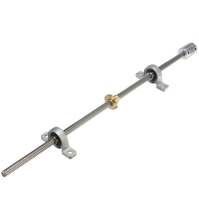

Murdock Posté(e) Aout 27, 2017 Posté(e) Aout 27, 2017 il y a 24 minutes, olivierbart a dit : ça prend un peu de temp mais une fois la plannéité des Y faite c'est nickel. maintenant je suis en cours de réglage du problème de vibration sur les support des axes X, par ajout d'un guide sur l'axe Z, et mise en place d'un accouplement flexible sur les tiges filetée Bonjour à tous, Cela peut être une solution, cependant attention, j'ai déjà réussi à corriger des défauts de z wobble grâce à ce type d'accouplements, mais ils m'ont par la suite posés des problèmes de précision sur l'épaisseur des couches et au finale j'ai préféré revenir sur des accouplements rigides et optimiser le flow de façon à atténuer la visibilité du z wobble. (Si trop de flow le défaut est encore plus visible) Idéalement pour les accouplements flexibles la vis doit être bridée en translation dans des paliers ... (comme on le fait sur une CNC par exemple)
olivierbart Posté(e) Aout 27, 2017 Auteur Posté(e) Aout 27, 2017 à l’instant, Murdock a dit : Bonjour à tous, Cela peut être une solution, cependant attention, j'ai déjà réussi à corriger des défauts de z wobble grâce à ce type d'accouplements, mais ils m'ont par la suite posés des problèmes de précision sur l'épaisseur des couches et au finale j'ai préféré revenir sur des accouplements rigides et optimiser le flow de façon à atténuer la visibilité du z wobble. (Si trop de flow le défaut est encore plus visible) Idéalement pour les accouplements flexibles la vis doit être bridée en translation dans des paliers ... (comme on le fait sur une CNC par exemple) c'est pour cela que je vais rajouter un palier sur l'axe des Z, actuellement, le tige fileté de l'axe des Z sert aussi de palier, le fait de mettre un accouplement flexible corrige les ondulation sur la hauteur mais augmente les vibration du chariot donc ajout d'un palier fixé sur le plan vertical de l'ensemble chariot. du coup sur la tige lisse des Z un palier fixé sur le haut du bloc plan horizontale (celui existant) et palier sur cette meme tige plus bas mais fixé sur la bloc dans le plan vertical
Murdock Posté(e) Aout 27, 2017 Posté(e) Aout 27, 2017 il y a 7 minutes, olivierbart a dit : c'est pour cela que je vais rajouter un palier sur l'axe des Z, actuellement, le tige fileté de l'axe des Z sert aussi de palier, le fait de mettre un accouplement flexible corrige les ondulation sur la hauteur mais augmente les vibration du chariot donc ajout d'un palier fixé sur le plan vertical de l'ensemble chariot. du coup sur la tige lisse des Z un palier fixé sur le haut du bloc plan horizontale (celui existant) et palier sur cette meme tige plus bas mais fixé sur la bloc dans le plan vertical Mais si tu ne passes pas les vis trapézoïdales au tour pour créer des épaulements et des encoches pour un circlips ou au filetage pour un écrou, ton palier ne permettra pas d'éviter toute translation dans le sens haut-bas. Bon après vu le "jeu naturel" des vis tu ne risques pas trop les points durs sur cet axe ...
olivierbart Posté(e) Aout 27, 2017 Auteur Posté(e) Aout 27, 2017 il y a 1 minute, Murdock a dit : Mais si tu ne passes pas les vis trapézoïdales au tour pour créer des épaulements et des encoches pour un circlips ou au filetage pour un écrou, ton palier ne permettra pas d'éviter toute translation dans le sens haut-bas. Bon après vu le "jeu naturel" des vis tu ne risques pas trop les points durs sur cet axe ... j'ai pas tous compris ...

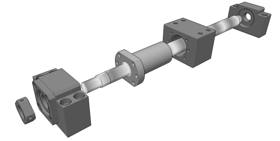

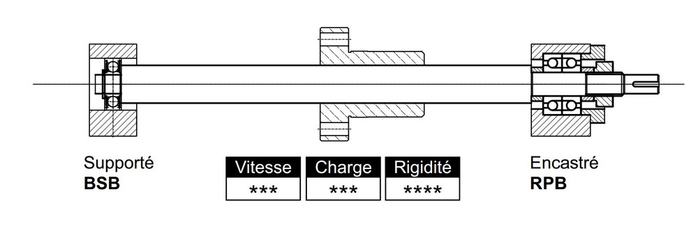

Murdock Posté(e) Aout 27, 2017 Posté(e) Aout 27, 2017 Pour êtres efficaces sur une vis trapézoïdale les paliers doivent êtres montés selon une des méthodes suivante : ou bien :
olivierbart Posté(e) Aout 27, 2017 Auteur Posté(e) Aout 27, 2017 @Murdockah ok mais mes palier ne serons pas sur la tige fileté mais lisse
Murdock Posté(e) Aout 27, 2017 Posté(e) Aout 27, 2017 Oui oui mais je voulais juste indiquer que normalement avec des accouplements flexibles ce genre de montage est obligatoire sinon la tige glisse vas translater dans le sens de l'axe de l'arbre moteur. Si l'ensemble monté sur la vis est très très léger et sans aucun point dur cela peu passer mais maintenant je me méfie.
olivierbart Posté(e) Aout 27, 2017 Auteur Posté(e) Aout 27, 2017 à l’instant, Murdock a dit : Oui oui mais je voulais juste indiquer que normalement avec des accouplements flexibles ce genre de montage est obligatoire sinon la tige glisse vas translater dans le sens de l'axe de l'arbre moteur. Si l'ensemble monté sur la vis est très très léger et sans aucun point dur cela peu passer mais maintenant je me méfie. ok je vois ce que tu veux dire, je vais étudier la question
olivierbart Posté(e) Aout 27, 2017 Auteur Posté(e) Aout 27, 2017 mais 2 palier me semble beaucoup, un seul suffit en bas acr les tiges fileté sont rarement rectifiée, du coup les fixer en 2 point vas rendre l'ensemble trop rigide, je vais voir pour en mettre un seul pour effectivement maintenir la tige dans le sens vertical
