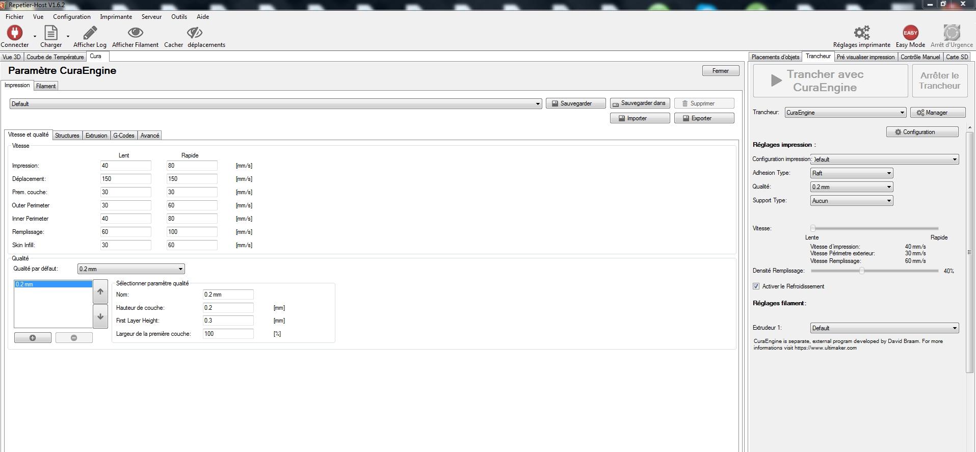

ok pour ralentir la premiere couche , quel sont les parametres ?

sous Cura l'option c'est "initial layer speed"....chez moi c'est a 30mm/s...avec d'autre slicer ca doit pas etre bien différent...
voila ce que j'ai dans le trancheur de répetier : cura engine , prem.couche , lent et rapide 30mm/s

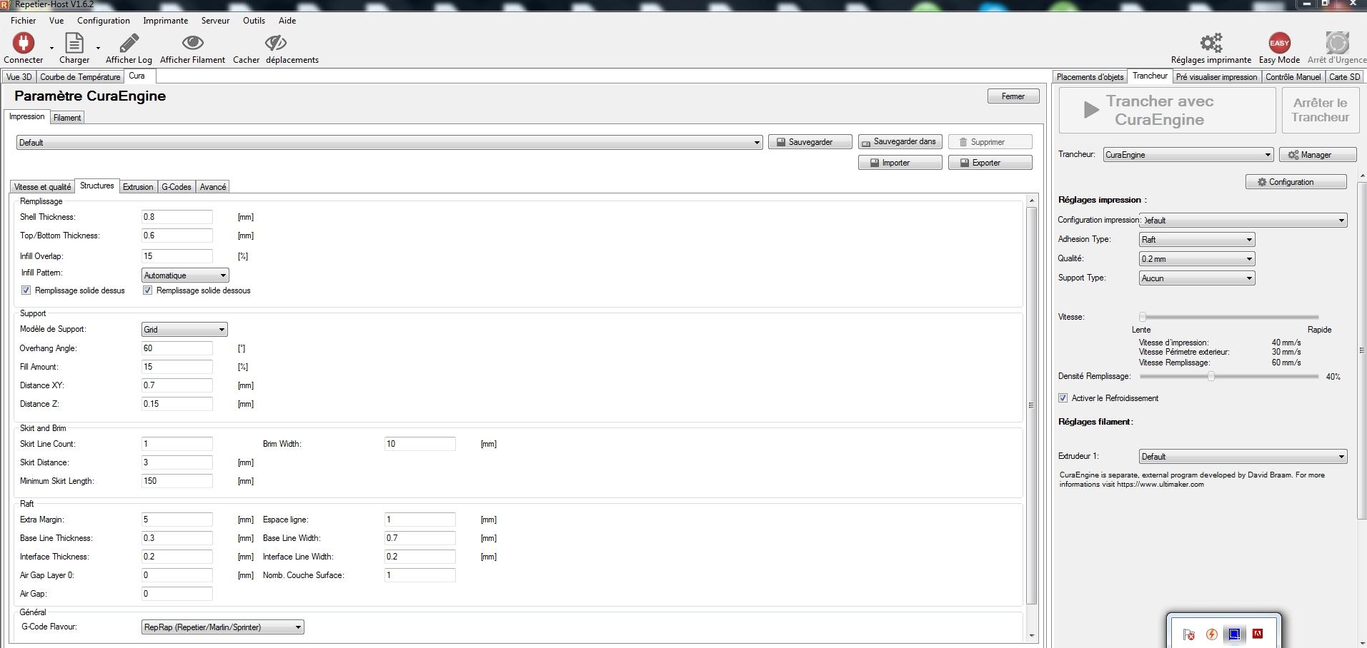

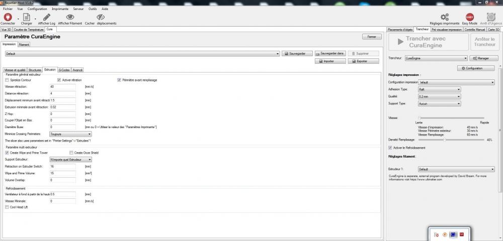

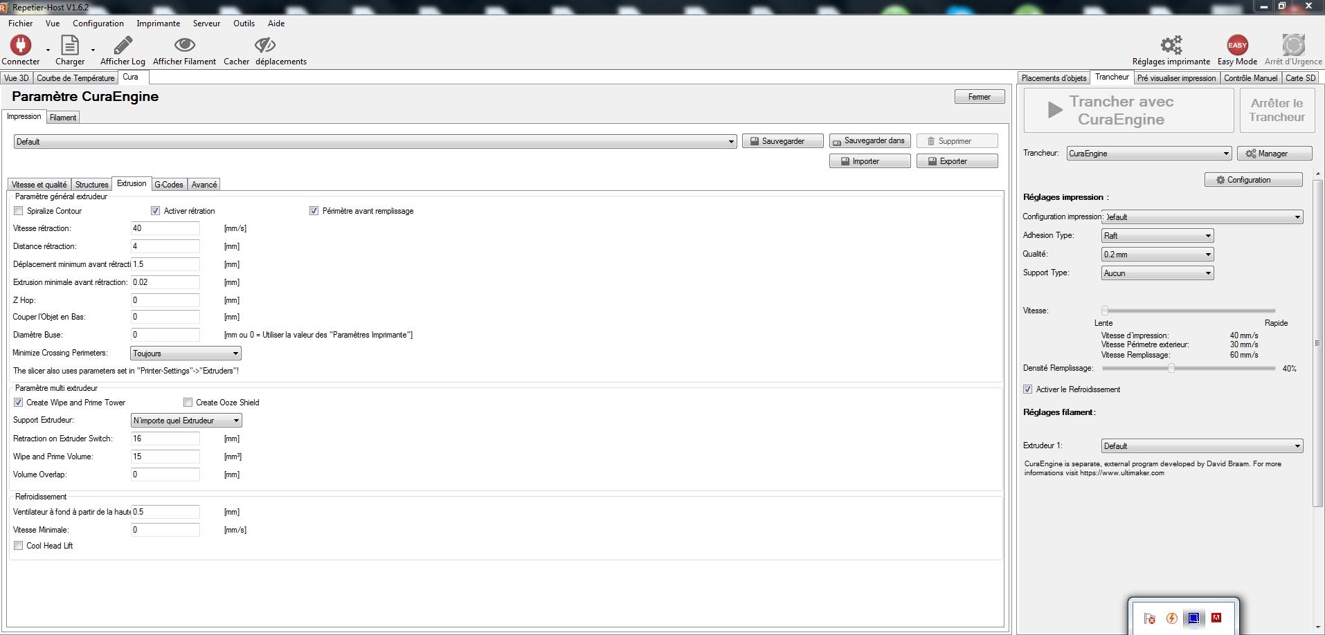

le temps que l'on y est , voici mes autres parametres du trancheur.

pour les réglages cura ou autre faut un peu que tu teste...sert toi de ta logique et tire des conclusions...y a bcp bcp de paramètres et je suis loin d'avoir tout testé...
il y a plein de tests a imprimer sur thingi pour régler ceci ou cela....moi j 'ai imprimé pas mal de cubes...

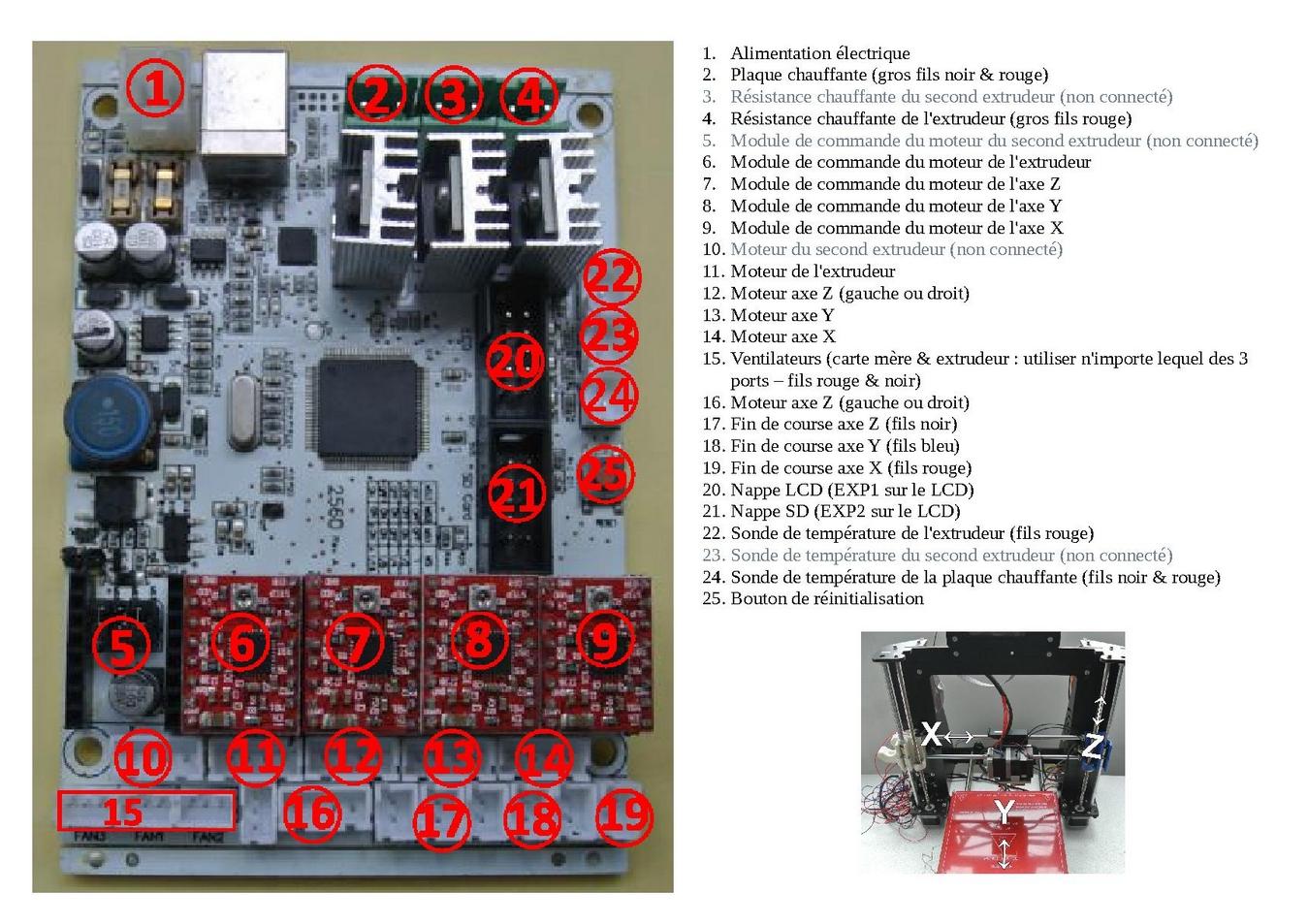

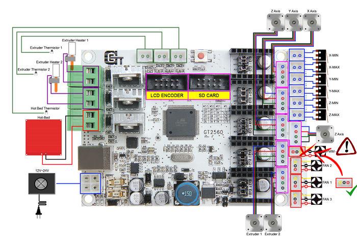

j'ai bien trouver la photo de la carte mais je ne vois pas ou est la sortie ventilo en pwm ?
mon ventilo extrudeur est connecter au port 15 , fan 3 et sur le fan 2 , pareil pas de controle de la vitesse
sur le fan 1 j'ai le ventilo pour la carte mere
Modifié (le) par seb51
ok merci , j'y avais pensé mais j'etais pas sur.
donc je laisse le ventilo extrudeur sur le 15?
et je brancherais le ventilo pour un futur refroidisseur de buse en dessous du 11?
si j'ai bien tout compris?

tu veux nous dire que sur cette sortie pwm les poles sont inversés?
Il y a 1 heure, seb51 a dit :
oui , explique nous ca un peux :D
salut.
oui, mais c'est pas grave, faut juste inverser le sertissage du ventilo.

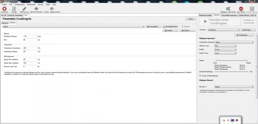

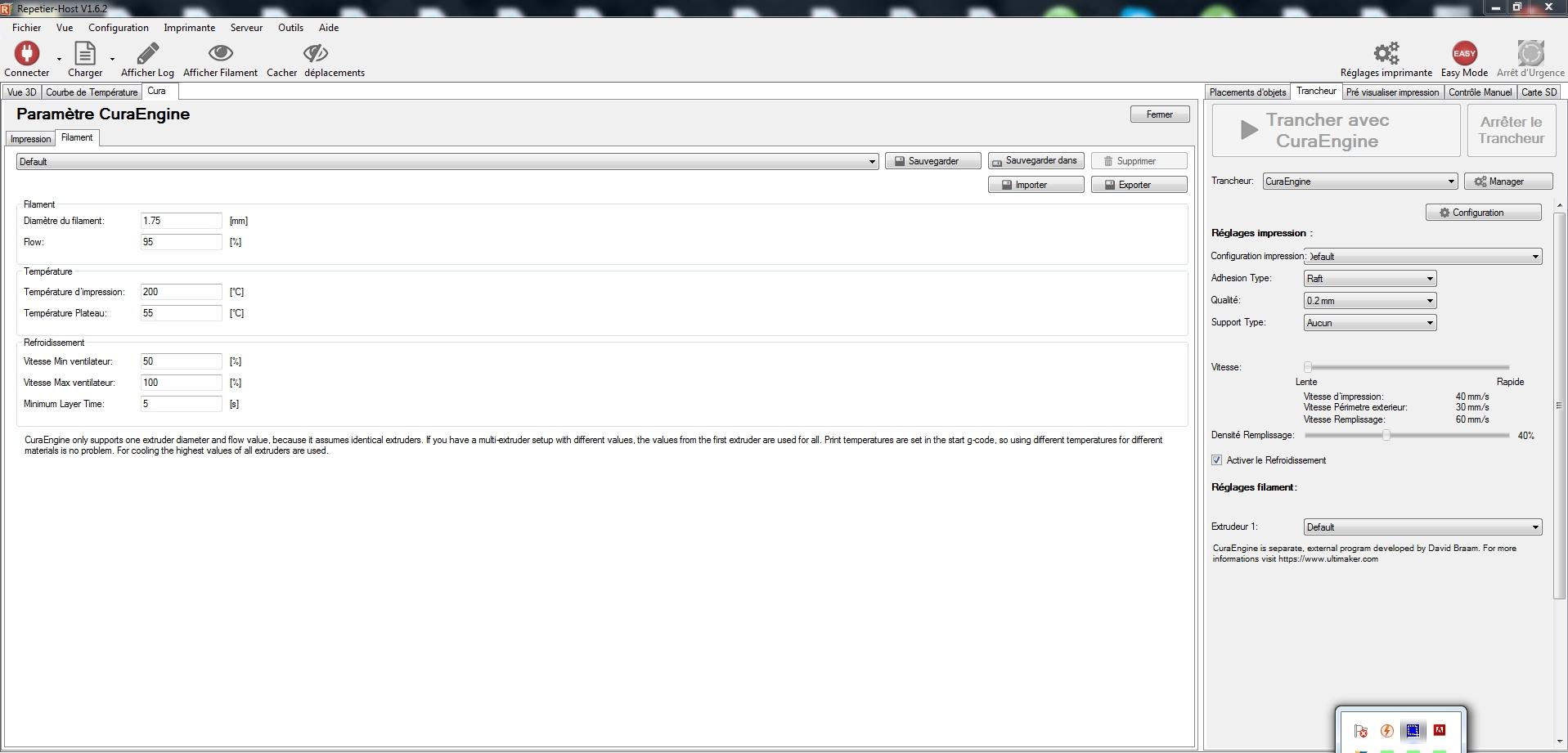

en ce qui concerne ton paramètre de ROW, je ne parle pas anglais mais si sa correspond au débit du filament, je te conseil repasser à 100% et de modifier directement le marlin si c'est nécessaire.
pour la chauffe idéal de ton filament, tu devrais imprimer une tour de chauffe, comme ça tu pourra te faire une idée de la meilleure température à utiliser pour faire de bon print.
