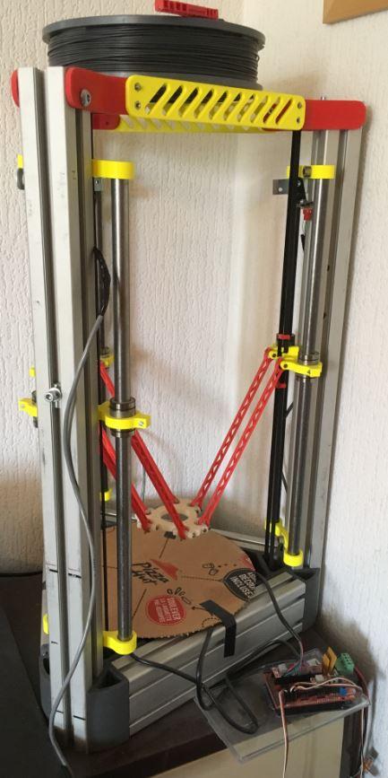

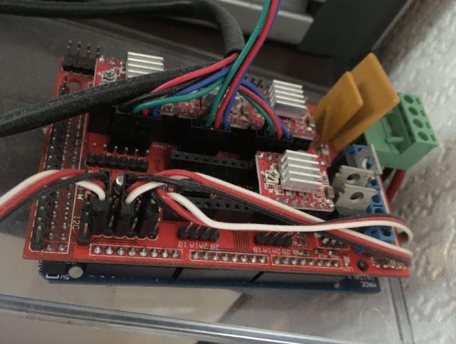

michael92 Posté(e) Aout 16, 2017 Partager Posté(e) Aout 16, 2017 Bonjour, Petit nouveau sur le forum, je vous présente mon petit projet. La construction d'une delta (ramps1.4 et arduino). Il manque la partie liée au filament et au plateau, mais avant tout, l'idée était de voir si j'arrive à la faire se déplacer. Et j'avoue ne plus trop me souvenir d'ou j'en étais à l'époque. Pourriez-vous me donner vos avis et surtout vos conseils sur l'élaboration de cette delta. Merci Lien vers le commentaire Partager sur d’autres sites More sharing options...
Dgils Posté(e) Aout 24, 2017 Partager Posté(e) Aout 24, 2017 eh bien, tout d'abord bienvenu sur le site. Et plutot sypa le projet. Excellent le carton pizzahut bed. Il y a pas grand choses a dire apart que ca a l'air de tourner ton affaire. Apres il tereste plus que la buse, et le moteur d'alimentation du fils. Le reste je suppose que ca marche Lien vers le commentaire Partager sur d’autres sites More sharing options...
sigiel Posté(e) Aout 26, 2017 Partager Posté(e) Aout 26, 2017 (modifié) une petite vidéo stp? j'adore regarder des delta tourner... Modifié (le) Aout 26, 2017 par sigiel Lien vers le commentaire Partager sur d’autres sites More sharing options...
L'ami René Posté(e) Septembre 3, 2017 Partager Posté(e) Septembre 3, 2017 (modifié) Bonjour michael92, Je constate que ta structure ne doit pas manquer de rigidité (poutre et tige à la fois) Wow. Mais je prévois deux faiblesses éventuelles qui toucheront la précision des pièces imprimées : 1) Une carte contrôleur 8 ou 16 bits à 16 MHz, pour une imprimante delta, cela n'est pas suffisant. Il te faudra une carte 32 bits et plus rapide pour les calculs requis pour une delta. 2) Tes attaches de tige diagonale me semblent très faibles et si tu n'as pas de problème au début, je soupçonne que tu en auras rapidement à l'usage. Mais ce problème est simple à corriger. Simplement, augmentez la hauteur des attaches à la hauteur des coulisseaux à roulement à billes, de mémoire, c'est aux alentours de 40mm de haut. Voilà, j'aurais des suggestions d'amélioration, mais comme cela ne touche pas des points problématiques, je garde cela pour plus tard si tu le souhaites et le demande. J'ai hâte de voir les résultats de la rigidité de ta structure sur la qualité et vitesse d'impression, cela devrait être très bon. Cordialement, L'ami René Modifié (le) Septembre 3, 2017 par L'ami René Lien vers le commentaire Partager sur d’autres sites More sharing options...
