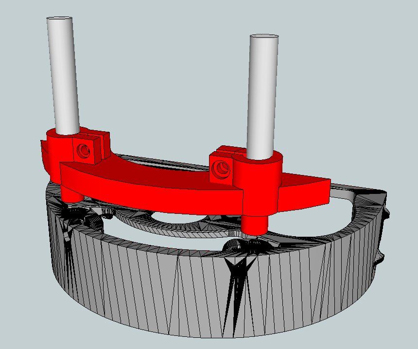

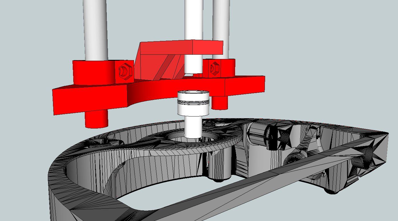

garcmi Posté(e) Décembre 22, 2015 Partager Posté(e) Décembre 22, 2015 Petite idée de Disco démontable, fixer les axes X sur une pièce intermédiaire et désaccoupler les axes filetés Un peu comme une TOBECA 1 Lien vers le commentaire Partager sur d’autres sites More sharing options...
coco83 Posté(e) Décembre 22, 2015 Partager Posté(e) Décembre 22, 2015 (modifié) @garcmi Intéressant comme concept. (tu voulait pas dire les axez Z plutôt?) Par contre pour les tiges fileté je vois mal comment on peut les rendre aisément "détachable" sans devoir refaire le parallélisme du chariot à chaque montage Modifié (le) Décembre 22, 2015 par coco83 Lien vers le commentaire Partager sur d’autres sites More sharing options...
garcmi Posté(e) Décembre 23, 2015 Partager Posté(e) Décembre 23, 2015 Z en effet, dsl pour le parallélisme, je pense que c'est les axes qui l'assurent, la tige fileté ne maintiens pas ce parallélisme. Cela dit, il ne faut pas non plus qu'elle soit en vrac. Voila une autre idée PS : je n'ai pas de discovery et je dit peut être des bêtises. Lien vers le commentaire Partager sur d’autres sites More sharing options...

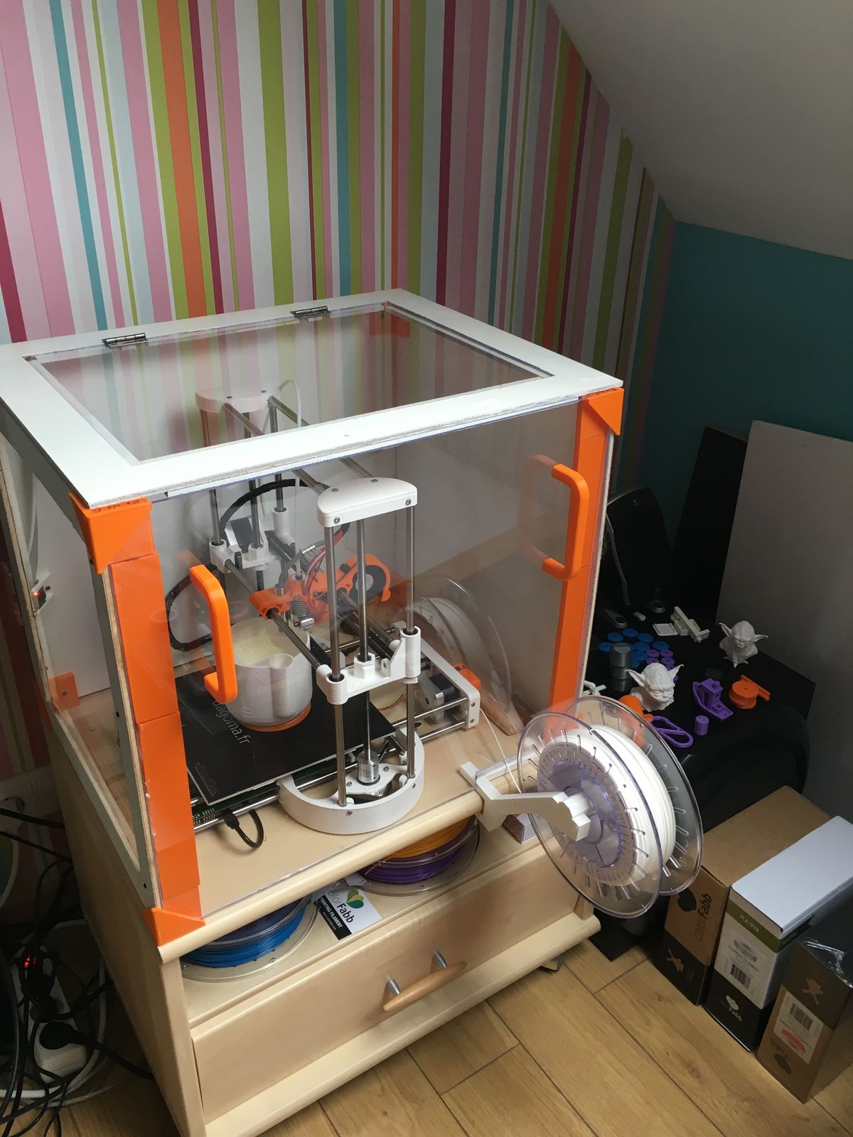

zer0logik Posté(e) Janvier 3, 2016 Partager Posté(e) Janvier 3, 2016 Bonjour, Voici pour moi. Il me reste un peu de finition à effectuer ! 2 Lien vers le commentaire Partager sur d’autres sites More sharing options...
hoz74 Posté(e) Janvier 3, 2016 Partager Posté(e) Janvier 3, 2016 j'ai moi aussi l'idée de faire une boite pour limiter le bruit et l'odeur, tout ça m'interesse, mais je rajouterais dans le Cahier des charges une protection contre l'incendie... car ça semble être un risque non négligeable sur les imprimantes 3D Je sais que ce n'est pas safe de laisser l'imprimante travailler sans personne à coté, mais forcément, quand je dors, quand je ne peux pas rester H24 chez moi, difficile d'imprimer C'est pourquoi je prévois de la faire avec un matériau ignifugé. si ça doit flamber, ça ne devra pas aller plus loin que la boite... (et donc les filaments devront être extérieurs, pour ne pas apporter de combustible ) et pourquoi par rajouter un détecteur incendie dans la boite... qui nous alerterait directement en cas de fumée au plus tot. (il ne devrait de toute façon pas y en avoir !!) Je rajouterais également un ventilo + gaine pour la relier directement à la VMC, pour éviter les odeurs Voila ce à quoi j'ai pensé pour le moment .... Lien vers le commentaire Partager sur d’autres sites More sharing options...
Tircown Posté(e) Janvier 3, 2016 Partager Posté(e) Janvier 3, 2016 Très sympa le petit meuble et la boite. Hormis la multiprise, on dirais une pub pour DAGOMA. Il y a quand même un peu de fumée qui s’échappe de temps en temps. Rien de grave mais avec un détecteur très proche j'imagine qu'il biperait fréquemment. Peut être qu'un caisson ignifugé et confiné serait tout aussi efficace. Si il n'y a plus d'oxygène, il n'y a plus de feu. Lien vers le commentaire Partager sur d’autres sites More sharing options...
zer0logik Posté(e) Janvier 3, 2016 Partager Posté(e) Janvier 3, 2016 Dans les améliorations prévues, j'envisage en effet d'y intégrer un détecteur de fumée ainsi qu'un système d'éclairage à LED. Le tout commandé à la fois par octoprint et mon système domotique. Lien vers le commentaire Partager sur d’autres sites More sharing options...

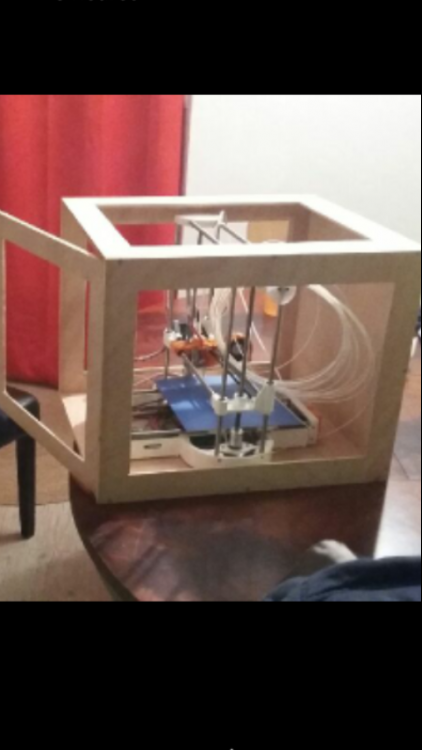

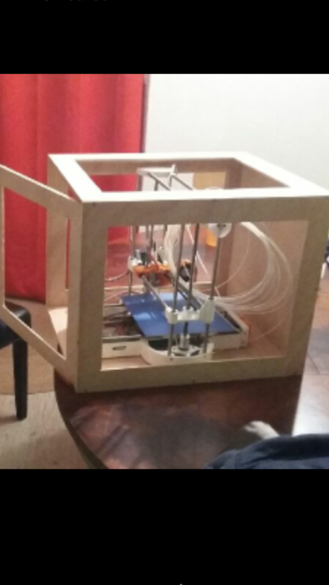

bloutix Posté(e) Janvier 9, 2016 Partager Posté(e) Janvier 9, 2016 voici la boite que j'ai concu pour la dagoma elle n'est pas terminer 1 Lien vers le commentaire Partager sur d’autres sites More sharing options...
LeBress Posté(e) Janvier 10, 2016 Partager Posté(e) Janvier 10, 2016 Super boulot Bloutix, tu peux nous en dire un peu plus sur ton projet de boite. @+ Lien vers le commentaire Partager sur d’autres sites More sharing options...
