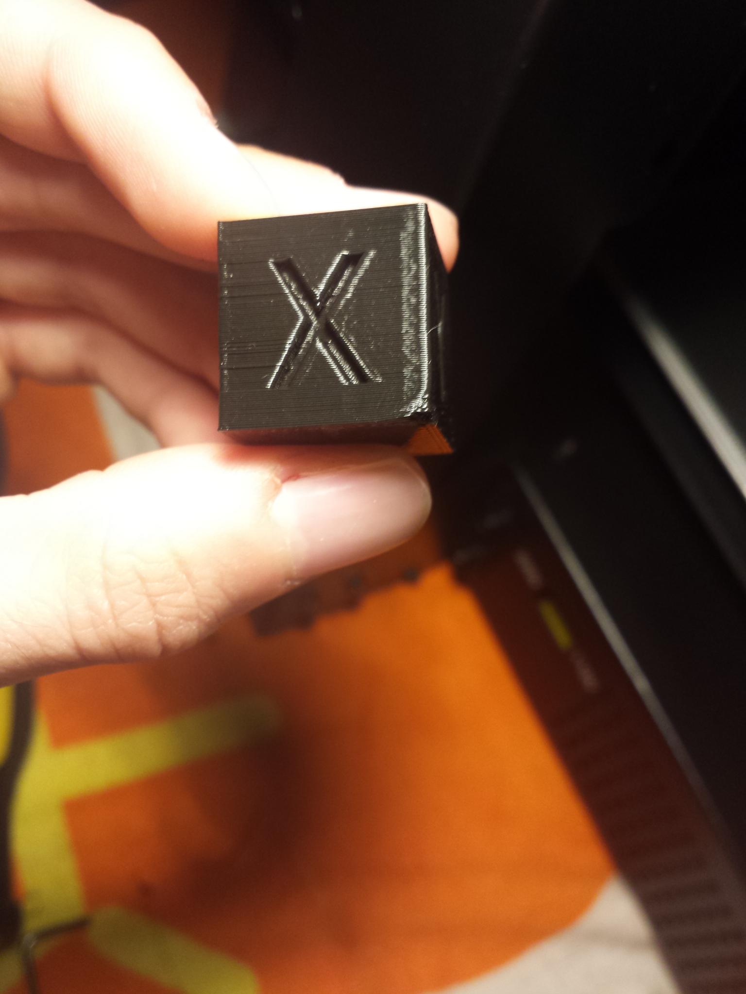

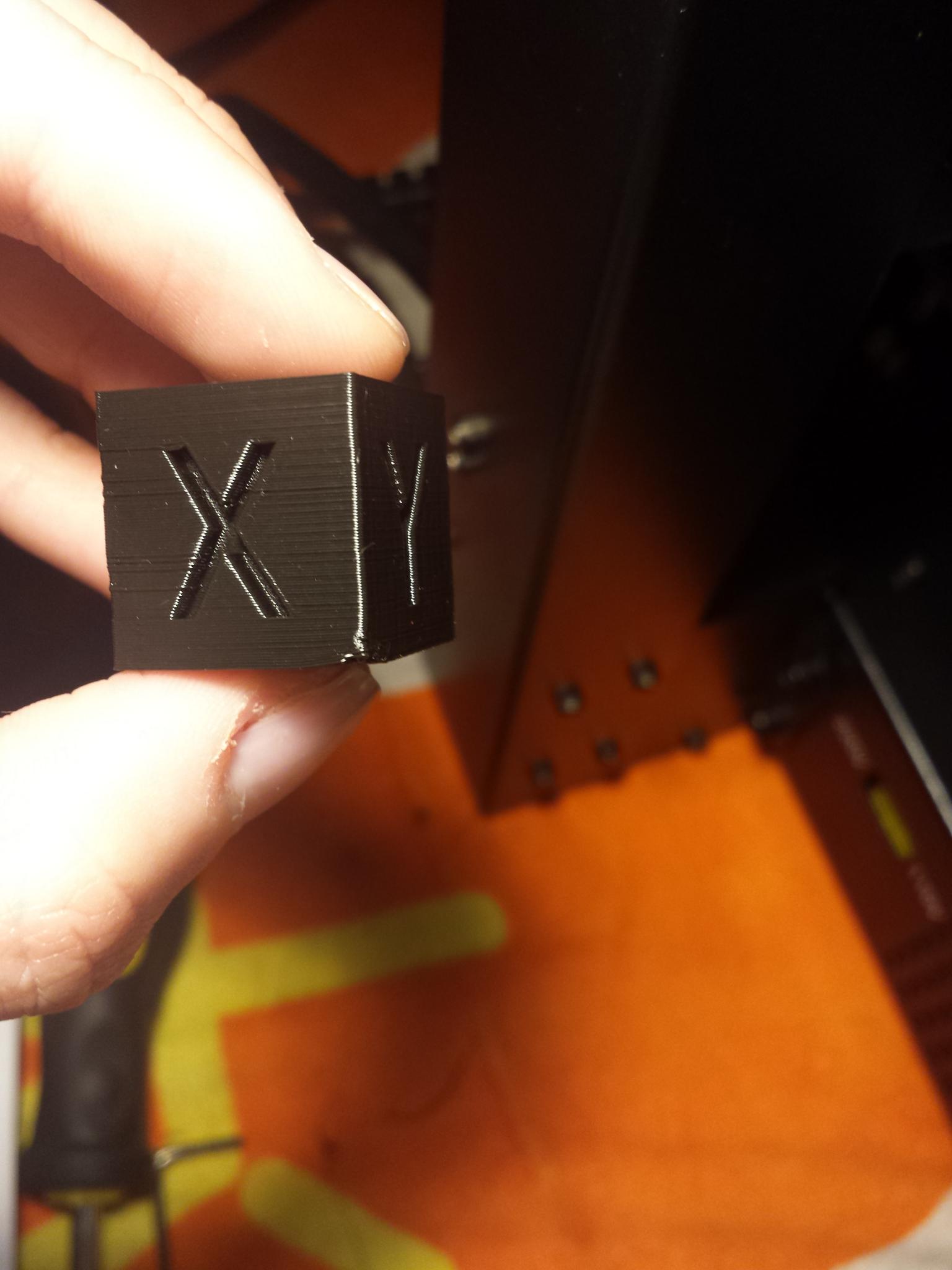

Salut à tous !
J'ai aussi un soucis de décalage d'impression qui ne se produit que sur l'axe X (et un petit soucis au niveau du coin inférieur du cube qui est peut-être lié au problème de décalage).
Voici des photos avec un cube de calibrations si ça vous parle (les lignes plus foncées dépassent du plan) :
20170911_185206.thumb.jpg.04b8da75a2151df356d5a9d770237c85.jpg20170911_185304.thumb.jpg.0b435bbc5b27f9334867e01323d59e8c.jpg
Merci pour votre aide :-)
