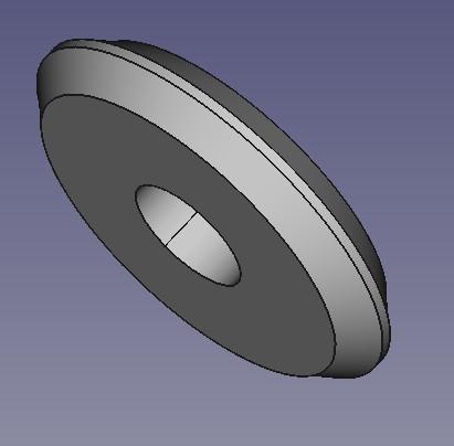

Je débute avec Freecad (c'est ma première pièce) et je cherche à faire un rouleau de massage  comme ça
J'ai réussi à créer un premier anneau nickel au bon diamètre (36mm).
Mais je ne sais pas comment le dupliquer en réduisant le diamètre pour passer de 36 à 26 mm sur une dizaine d'anneaux mais sans toucher à la poche centrale.
Question subsidiaire : comment le remettre à plat sur le plan XY ? (quand je dis que je débute !)

C'est avec Revolution que j'ai fait l'anneau. J'ai créé un rectangle, un ligne d'axe et j'ai fait une révolution autour. Ca a donné un cercle percé. J'ai ensuite ajouté les chanfreins.
Mais ce que je n'arrive pas à faire c'est à créer une série d'anneaux séparés avec un diamètre dégressif et un trou fixe.

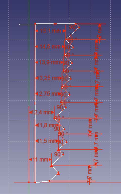

J'ai quand même réussi à reproduire mon rouleau de massage mais en un seul bloc, ce que je ne cherchais pas au début. Mais bon, c'est pour m'entraîner.

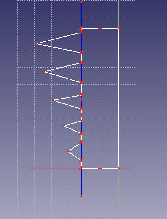

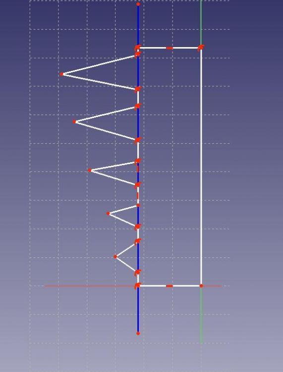

Voila de quoi je suis parti (en m'inspirant de la poulie)

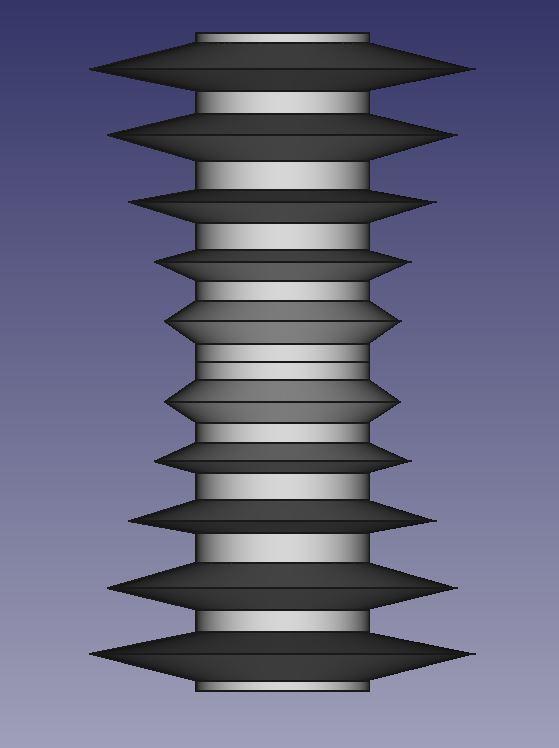

Et voila ce que j'obtiens.
Le problème c'est que le trou que j'ai ajouté au milieu ne va pas jusqu'au bout. On le voit bien d'un côté (partie gauche de la photo) mais juste le cercle de l'autre côté (partie droite).
Et quand j'exporte en stl, il n'y a plus de trou du tout.
Je joins le fichier fcstd. Si quelqu'un pouvait le charger et le convertir en stl pour voir si ça marche chez lui....

Il faut modifier ton esquisse de début,
j'ai un peu cassée l'esquisse mais voilà l'idée
Il ne faut rien créer sur l'axe et ça crée ton trou
J'espère que j'ai été assez clair
Bonne journée
Mogo

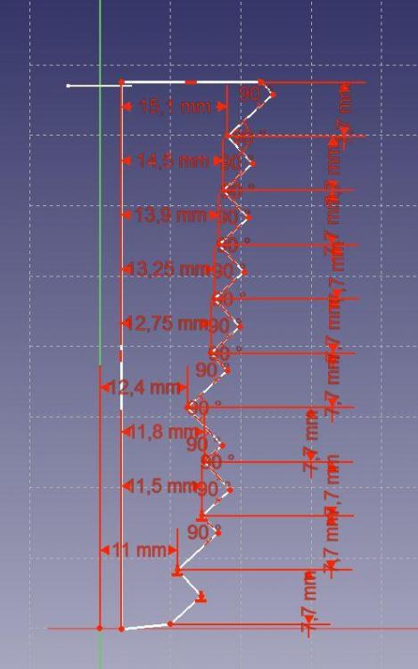

Oui, c'est clair, merci. J'y avais pensé mais je ne l'avais pas fait pour deux raisons.
La première c'est que ça me saoule de recalculer toutes les dimensions et que je ne sais pas comment tout déplacer d'un coup (et je suis une grosse feignasse). Mais s'il y a une solution, je suis preneur.
La seconde, plus embêtante, si j'ai bien compris le principe, c'est que si je fixe ma face verticale éloignée de l'axe de rotation (c'est ce que je comprends que tu as fait dans ta correction) afin de créer le trou dans l'esquisse, le diamètre du trou devient fixe. Et il faut remodifier à la main toutes les valeurs si je change de diamètre de trou (et que je ne veux pas que le diamètre général de l'objet change). Or je ne sais pas quelle tige je vais utiliser pour traverser. J'ai donc besoin que le diamètre soit variable. C'est pour ça que l'ajout d'un trou après avoir créé le rouleau (comme CAD Printer le fait avec sa goupille dans le tuto sur la roue) me semblait plus adapté.

RE,
non , je pense qu'il faut que tes contraintes ne soient pas placées sur l'axe de rotation mais sur "le périmètre du trou", sinon aussi tu peu utilisé des lignes de constructions en bleu, elles n'apparaissent pas dans le solide elle permettent de ce facilité le travail, après juste une côte pour le rayon du trou et c bon

Oui. Mais si je place mes contraintes sur le périmètre du trou et que je change plus tard le diamètre du trou, ça va agrandir mon objet, non ?
Par exemple si le rayon du trou est de 0.5cm et que j'ai une contrainte qui me dit que "l'épaisseur" entre le périmètre du trou et le bord extérieur de l'objet est de 3, j'aurai un objet qui fera un diamètre de (0.5 + 3 cm) x2 = 7 cm. Si plus tard, je fixe un trou de 1cm de rayon sans toucher à la contrainte d'épaisseur, j'aurai (1 + 3 cmm) x2 = 8 cm. Donc l'objet aura grandi.

Re, donc fait une ligne de construction fixe qui tient tes diamètres extérieurs et celle de la génératrice du trou lié à l'axe central par exemple
je n'ai pas le temps ce soir met je te fait un schéma de principe demain matin de bonne heure

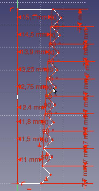

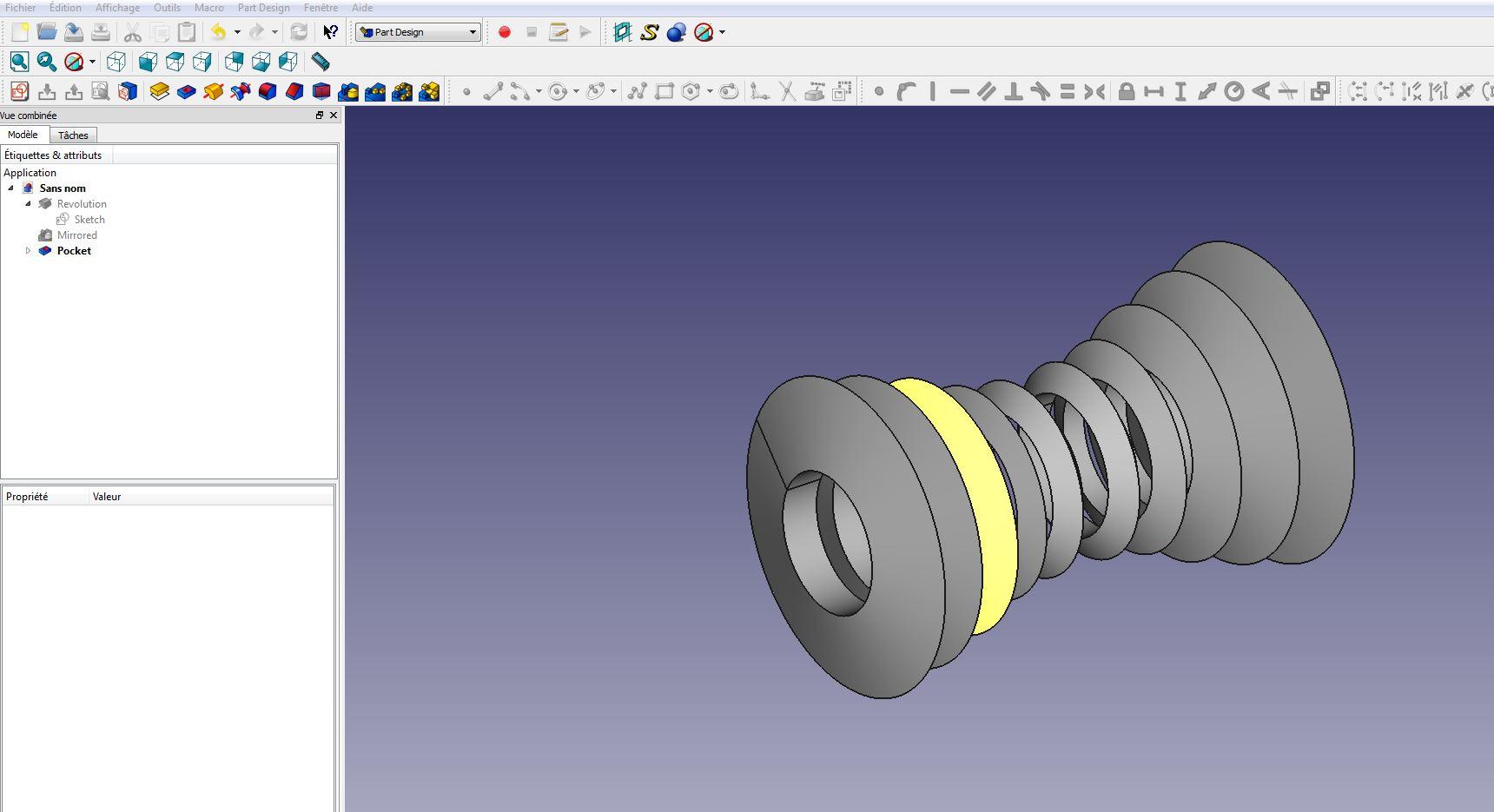

En 3 étapes ça peut ce faire voila ce que j'ai fais sans les cotes bien sur
En 1 tu dessine une esquisse avec un axe à la place du trou avec uniquement la moitié de de pièce puis tu fais une révolution
En 2 tu fais une symétrie et tu obtiens ça
En fin en 3 tu fais une cavité a la place de l'axe et voila le travail
Le seul problème c'est que ça te fait un seul fichier donc impossible à imprimer en l’état. Il te faudra soit couper le stl soit voir comment ça peut se faire sous freecad

À moins que tu compte imprimer l'ensemble couché sur les pointes. Sinon tu fais des cavités de chaque cours pour ne garder que l'anneau que tu souhaites et dans ce cas tu n'a pas besoin de la symétrie car il te suffit d'imprimer les anneaux en double

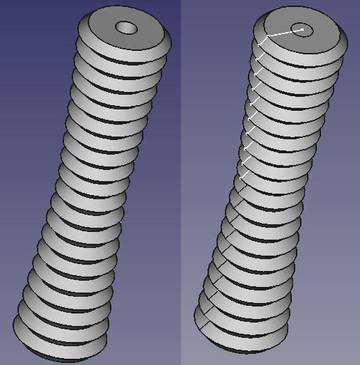

1°) tu crées une esquisse d'un galet (j'ai pris des cotes au hasard)
Je me suis placé à 3mm de l'axe X en bas (ça va faire un diamètre de trou de 6mm)
2°) tu fais une révolution autour de X donc pour obtenir ton premier galet
3°) Tu enregistres cette première pièce (exemple fichier joint ci-dessous Galet10)
4°) Tu reviens éditer l'esquisse de cette première pièce et tu changes le diamètre (ici 10mm -> 8mm)
5°) tu quittes ton esquisse, le logiciel reconstruit le galet avec la nouvelle cote
6°) tu enregistres cette nouvelle pièces (ex pour moi Galet8)
T'obtiens bien 2 galets distincts, en deux pièces distinctes (ce qui est plus facile pour imprimer ensuite quand même ...)
(là, je te les ai regroupé dans l'atelier Assembly de FreeCad, histoire de faire l'image. Il ne font pas parti du même fichier)
Galet10.FCStd
Galet8.FCStd
Je reconnais que ça risque d'être fastidieux si t'as 100 galets différents à faire comme ça, mais c'est pas ton cas quand même :P
