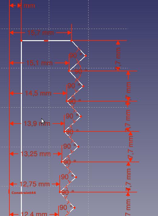

Mogo Bono Posté(e) Aout 23, 2017 Posté(e) Aout 23, 2017 Bonjour, Et bien comme d'habitude, plein de solutions pour arriver au but, Comme le fait Harry74, d'un pièce que tu modifie, puis l'exporter simplifie la découpe par la suite, pour ma part je te joint un petit fichier ou tout n'est pas contraint, pour peut-être t'apporter quelques connaissances de plus sous freecad, j'aime bien les lignes de constructions, je trouve cela super pratique ++ Mogo Bono rouleau.FCStd
J-Philippe Posté(e) Aout 23, 2017 Auteur Posté(e) Aout 23, 2017 Avant tout merci à tous pour vos conseils et le temps que vous avez pris pour me répondre et créer des esquisses. D'autant plus que parfois je mets un peu de temps pour comprendre Comme dit Mogo Bono, plein de solutions. Moi j'étais resté aux messages d'hier soir et ça a bricolé dans le ciboulot pendant la nuit. J'ai eu une sorte d'illumination En fait il me fallait savoir ce qui était fixe et ce qui était variable. Le fixe c'est le diamètre de l'anneau : donc une contrainte qui ne bougera pas Le variable, c'est la largeur du trou : donc une contrainte que je peux faire varier suivant le diamètre de la tige que je prendrai. C'est simple en fait et je suis retombé sur le modèle de Mogo Bono (fcstd joint)  Pour le moment c'est un rouleau d'une seule pièce mais ça obéit à ce que je voulais niveau variabilité. Je sais que ça doit vous sembler simple mais c'est vraiment de la découverte pour moi tout ça. Au passage j'ai une petite question. Harry74, ta pointe est arrondie? On fait ça avec quel outil ? J'ai essayé congé et chanfrein mais je n'y arrive pas. Je vais continuer mes recherches mais je me sens un peu plus à l'aise grâce à vos idées. rouleau3.fcstd
Invité Posté(e) Aout 23, 2017 Posté(e) Aout 23, 2017 Pour la pointe arrondie c'est simplement deux segments reliés par un arc de cercle
harry74 Posté(e) Aout 23, 2017 Posté(e) Aout 23, 2017 Bah c'est normal de patauger au début sur ce type de logiciel, surtout si c'est la première fois que tu utilise un modeleur paramétrique. Ce que tu croyais avoir compris, tu l'as oublié dix minute après, parce qu'entre temps, t'as du ingurgiter 2 ou 3 nouveaux concepts. On se fait quelque claquage de neurone au début. (refais les tutos CAD Printer, ils sont vraiment très bien) il y a une heure, J-Philippe a dit : ta pointe est arrondie? On fait ça avec quel outil ? J'ai essayé congé et chanfrein mais je n'y arrive pas. C'est le congé d'esquisse: 1

Mr404notfound Posté(e) Aout 23, 2017 Posté(e) Aout 23, 2017 Le 22/08/2017 at 08:45, J-Philippe a dit : Je l'avais vu mais merci quand même. En fait ça marche bien quand on travaille sur un plan. J'ai l'impression qu'on ne peut pas vraiment travailler sur des objets séparés. Enfin, bref, ce n'est pas très clair dans ma tête. Les Logiciel CAD, sont fait pour travailler (en mode piece) avec un seul corp volumique (un seule pièces, pas deux) (Certain Logiciel peuvent gérer plusieurs corps volumique, mais pas aussi bien que deux pièces séparer). Sur Solidworks, Il y à la fonction répétition circulaire/Linaire de fonction, de faces, de volumes,... Elle peut prendre une fonction comme Maitre. Si sur freecad tu peut faire pareil: Refait ton premier Grand anneau lance une répétition, et tu lui demande de faire un scale sur chaque disque répéter jusqu'au plus petit Puis tu fait une simple symétrie du premier corps que tu vient de faire Voila, une seul esquisse, 3 fonction, une pièce en dessous du Mo.
J-Philippe Posté(e) Aout 23, 2017 Auteur Posté(e) Aout 23, 2017 Sur FreeCad, il y a une fonction de répétition circulaire ou linéaire mais elle ne peut se faire que sur un support existant (répétition de trous dans une roue par exemple). Mais ça reste sur un seul objet (le support). Sinon, FreeCad crée bien autant de copies qu'on veut mais si c'est en dehors du support, il n'en tiendra pas compte. Enfin, c'est ce que j'ai compris, ça.
