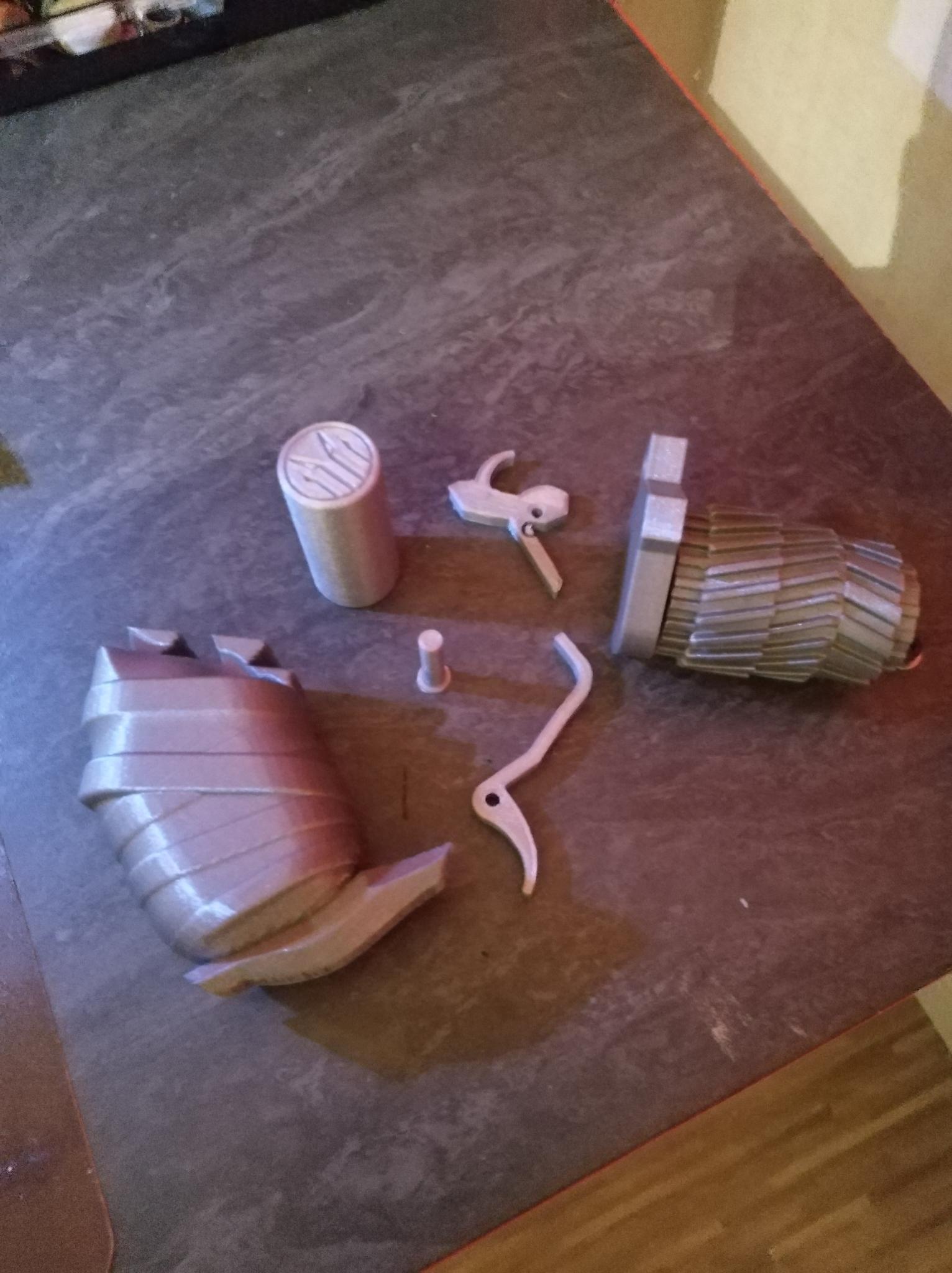

J'ai commencé a print les premières pieces:
- le système d'ouverture
- le chien et la gâchette
- le barillet et la balle qui va dedans
-la crosse
Je suis en train de print le côté gauche du corps.
J'utilise du pla chromatik gris mais la couleur n'a pas d'importance car le tout sera peint.
Je mettrais le post à jour au fur et a mesure de l'avancement du projet.

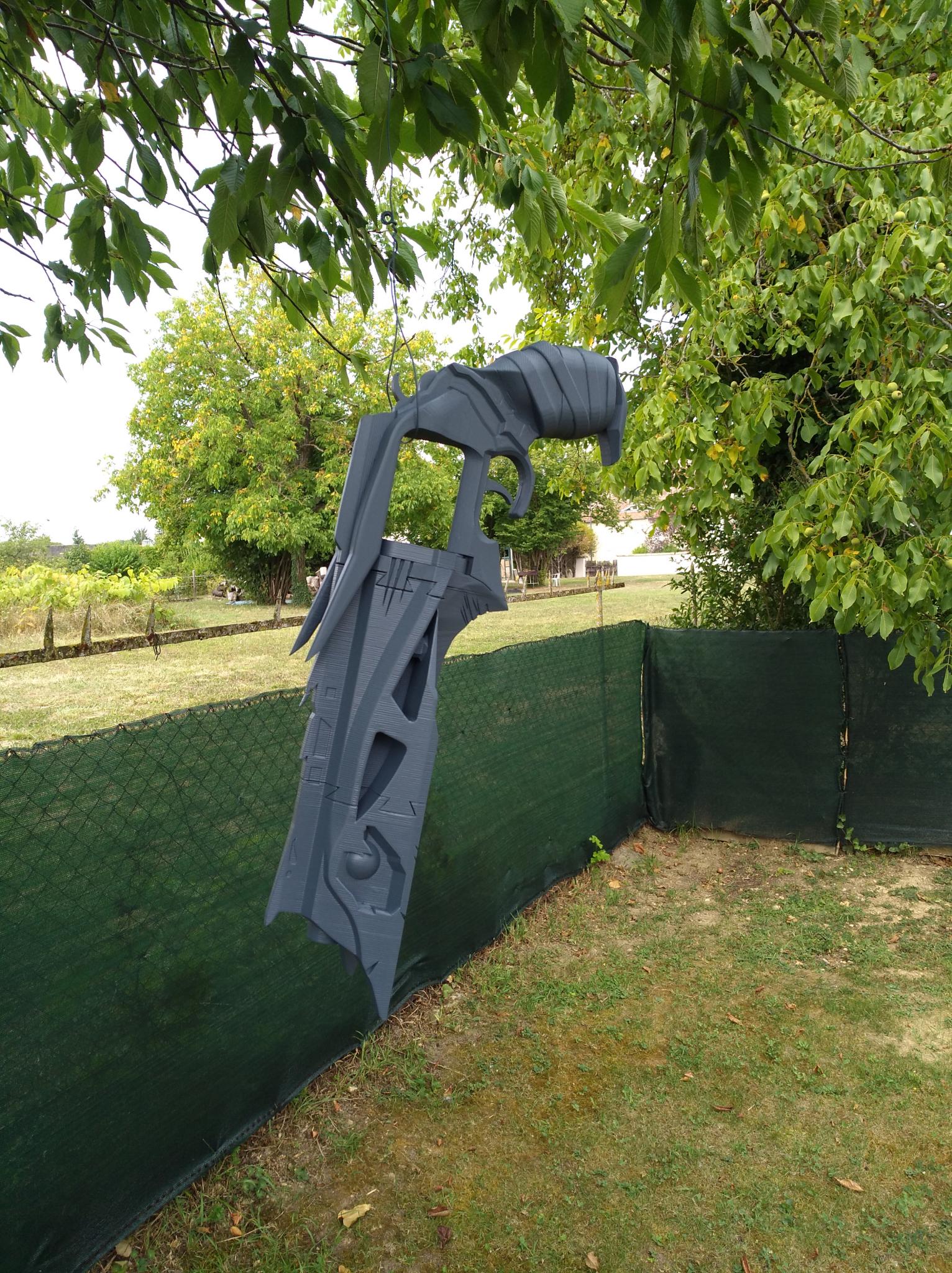

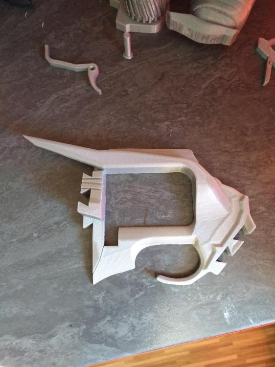

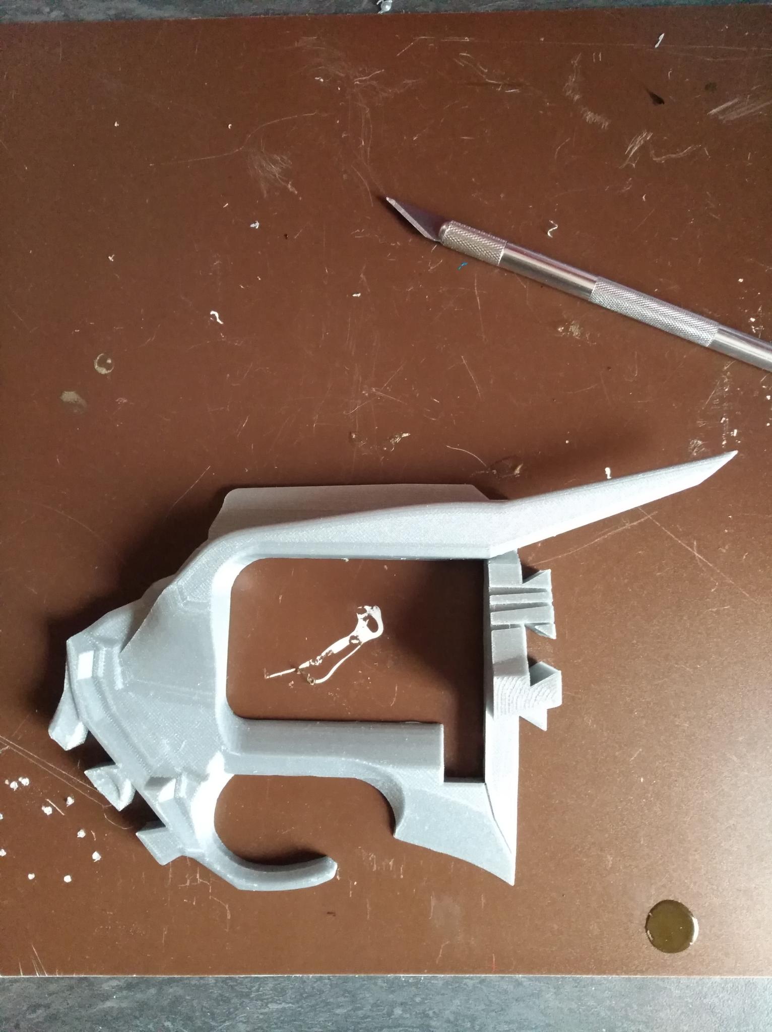

Voila côté gauche imprimer.
IMG_20170822_101913.thumb.jpg.c86e837dd5c45b332f8e9d281998e296.jpgV

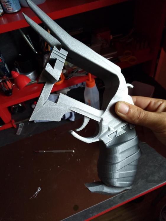

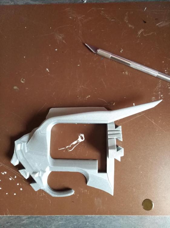

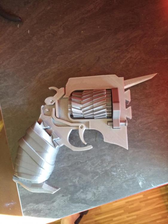

Et j'ai présenté le tout
IMG_20170822_102038.thumb.jpg.c522e0b662db25b2bfce4fef96b301e8.jpgIMG_20170822_102152.thumb.jpg.4c4bcfd4238c75b92d99fc2d80f0a1f1.jpg
Et non Slayer ma Dagoma marche trés bien c'est juste que j'ai repris le boulot ?
Je compte print le côté droit se soir.

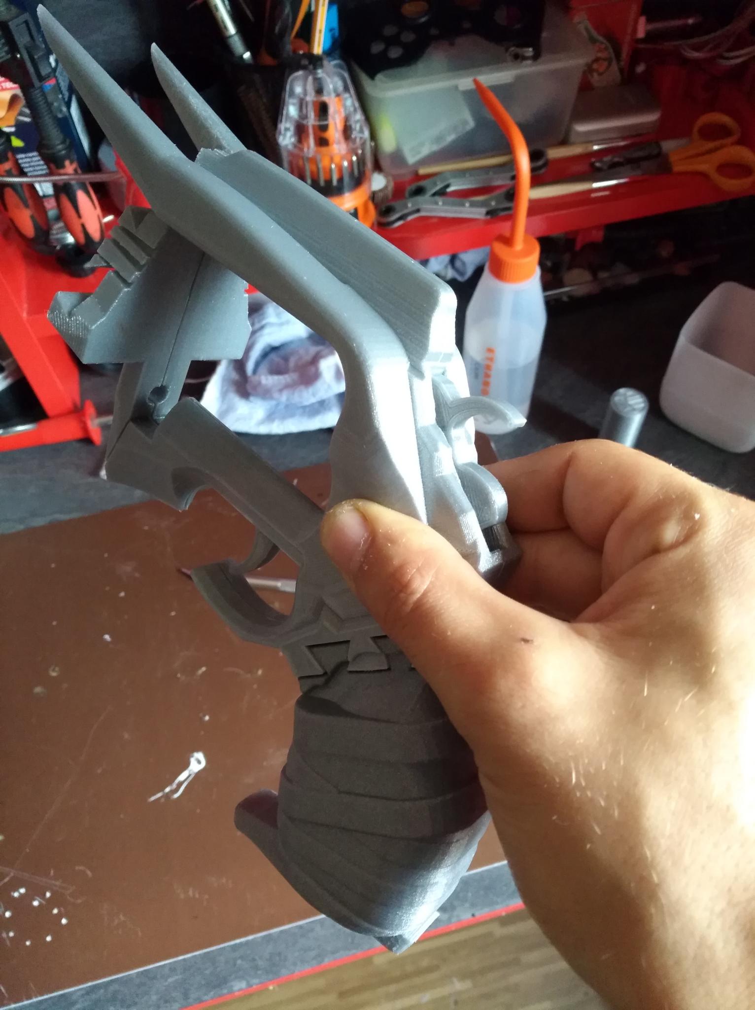

Tu imprimes à quelle hauteur de couche? Parce que sur les photos je voit pas trop les strates, en 0.1 ?
Modifié (le) par Ascheriit
Lien vers le commentaire
Partager sur d’autres sites
0,15 ok, c'est pas trop long d'imprimer tout ça?
En tout cas j'ai hâte de voir les photos du ponçage et finition parce que en ce moment je suis en recherche de méthodes de finition et je fait divers tests. Moi qui avais jamais pratiqué, je découvre les joies du ponçage xD et j'ai du mal à obtenir un rendu final sans rayures... :S

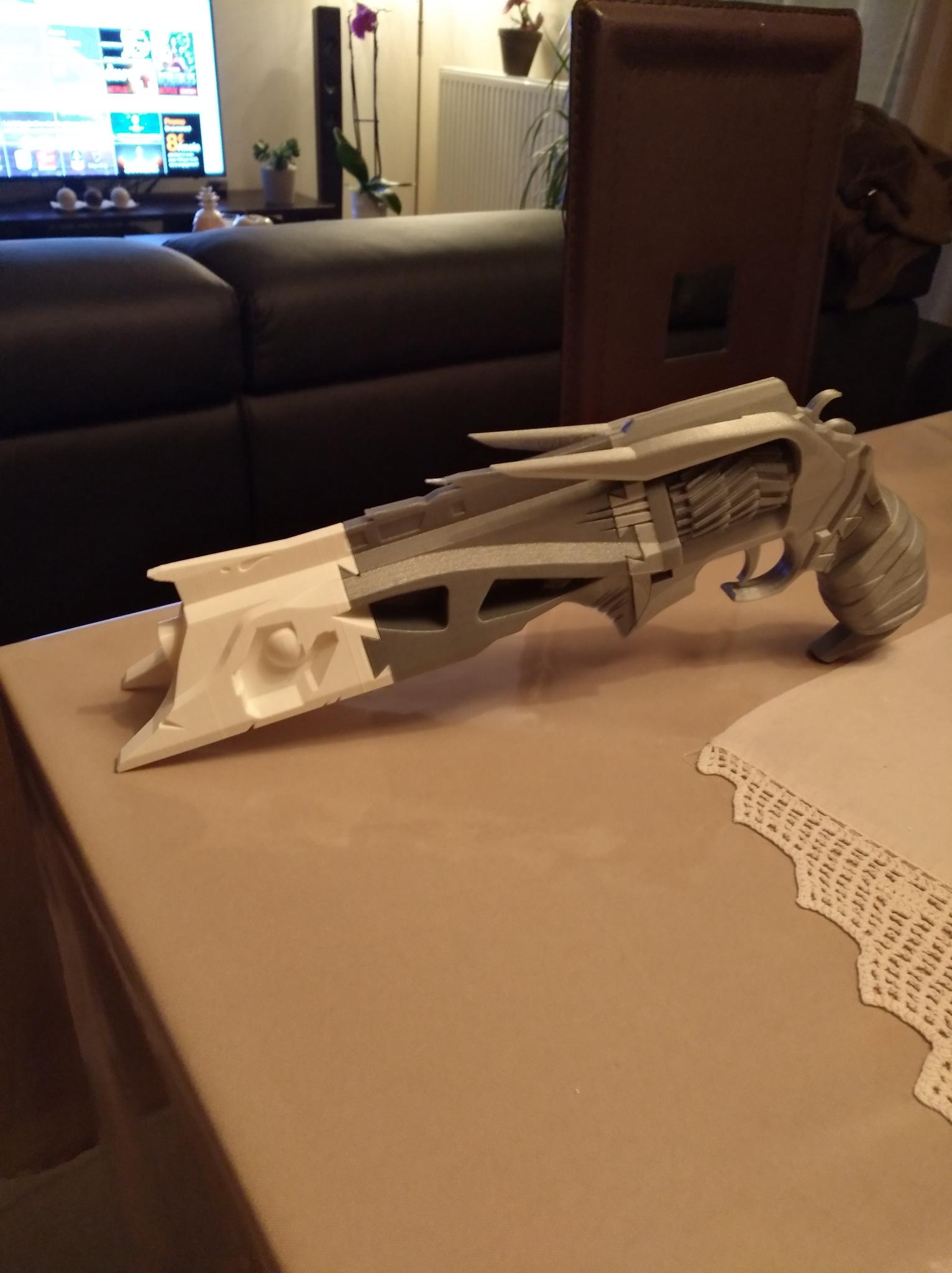

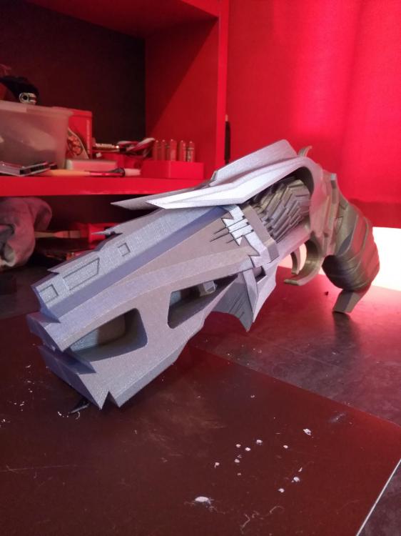

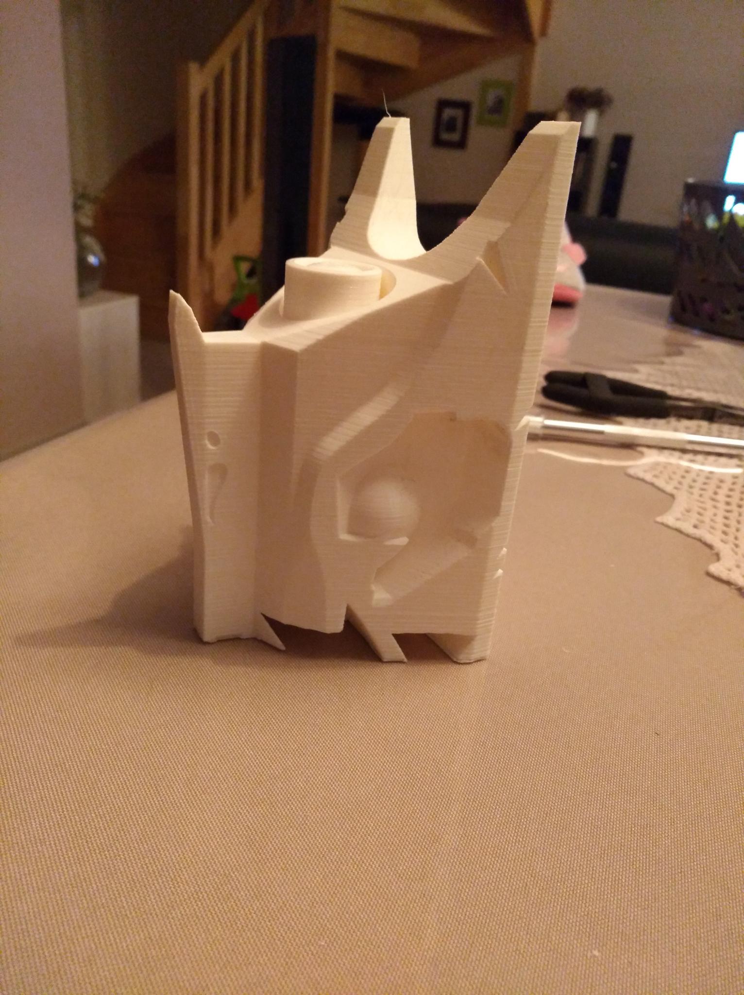

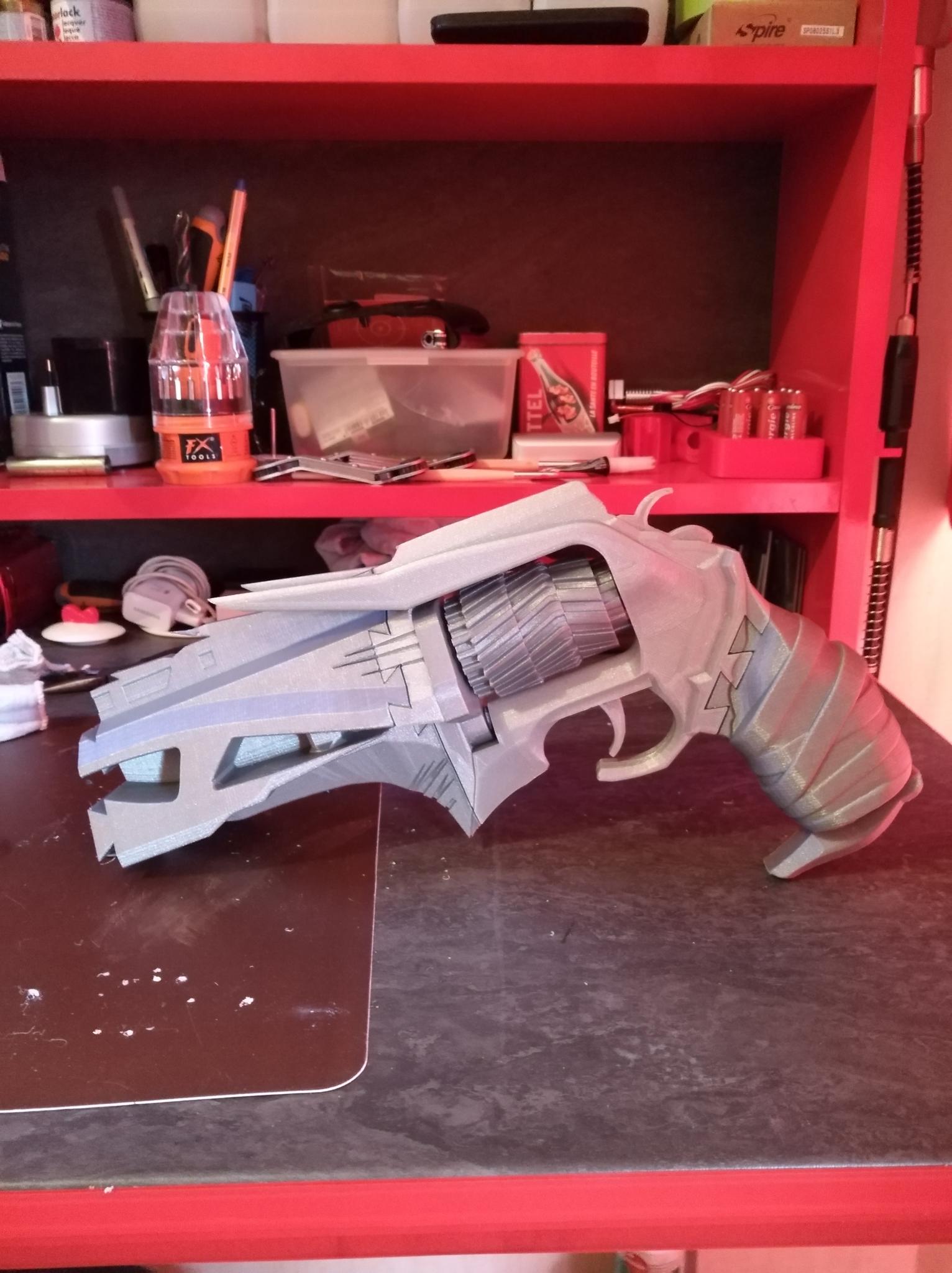

Pour la crosse et les côtés sa a mis environ 6h par piéces,mais pour la première partie du canon sa a mi 14h
Il reste le bout du canon ,mais le voilà presenté.
Pour le ponçage c'est clair c'est huile de coude,mai tu n'arriveras jamais a un résultat parfait.
Moi ma technique c'est après ponçage après ponçage après ....

Oui "apprêt" désolé en plus je suis carrossier de base,honte a moi !!! ?
J'utilise de l'apprêt auto en bombe et pour se projet je vais tenter du mastic auto pour cacher les séparations,car je trouve que c'est un peut moche.
Je te dirais se que sa donne.

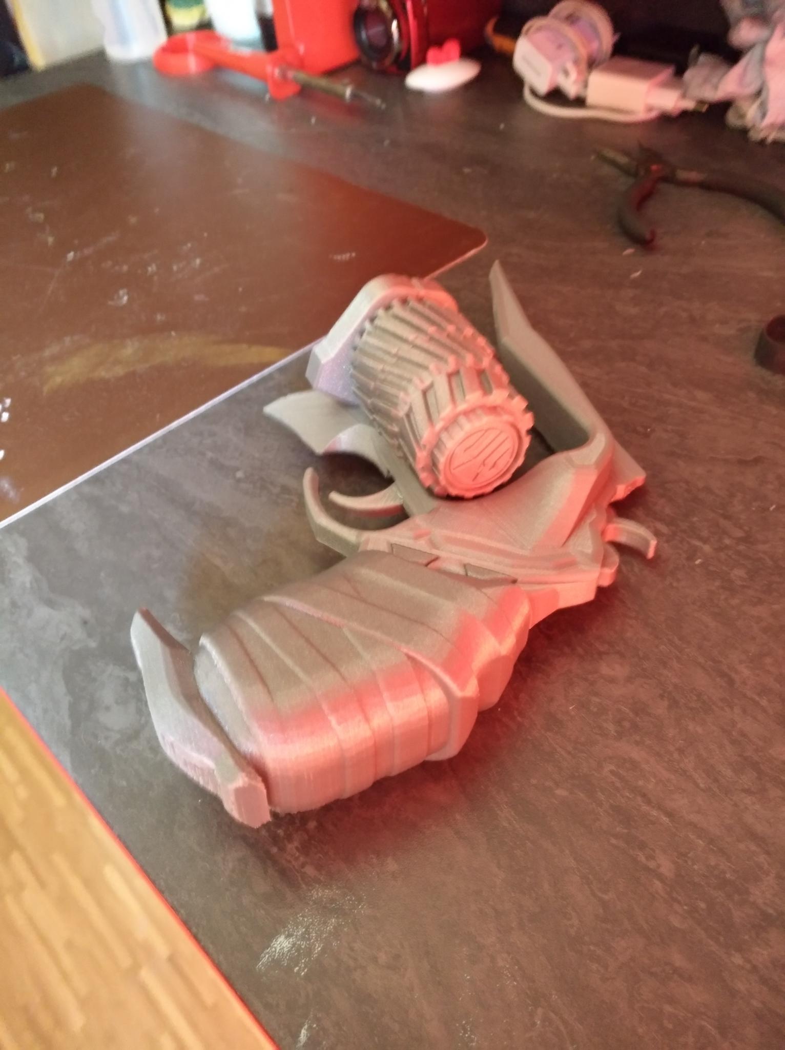

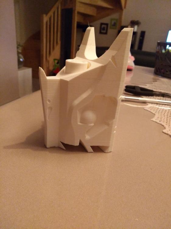

Par contre j'ai finis la bobine de gris donc je suis reparti sur le blanc pour la dernière partie et avec les mêmes réglages,et bien la on voit bien les strats.
Modifié (le) par sherco58
le résultats est deja pas mal , c'est deja bien propre pour dire qu'il y a pas encore eu de post traitement , et surtout avec une dagama :D,
comme quoi on peu faire des miracles avec cette machine une fois bien réglé
Ah oui en effet avec le blanc les couches sont plus flagrantes sur les photos :o
Et ouai merci de donner les résultats avec les diverses bombes que je puisse me faire une idée xD
Donc j'ai ponçé longtemps longtemps longtemps et impossible d'atténuer les strats,donc j'ai aprèter j'espère que le noir plus le vernis manquerons les strats.
Pour le mastic 0/20 j'ai eu une vielle réaction et le resultat n'est pas top même bien ponçer.
