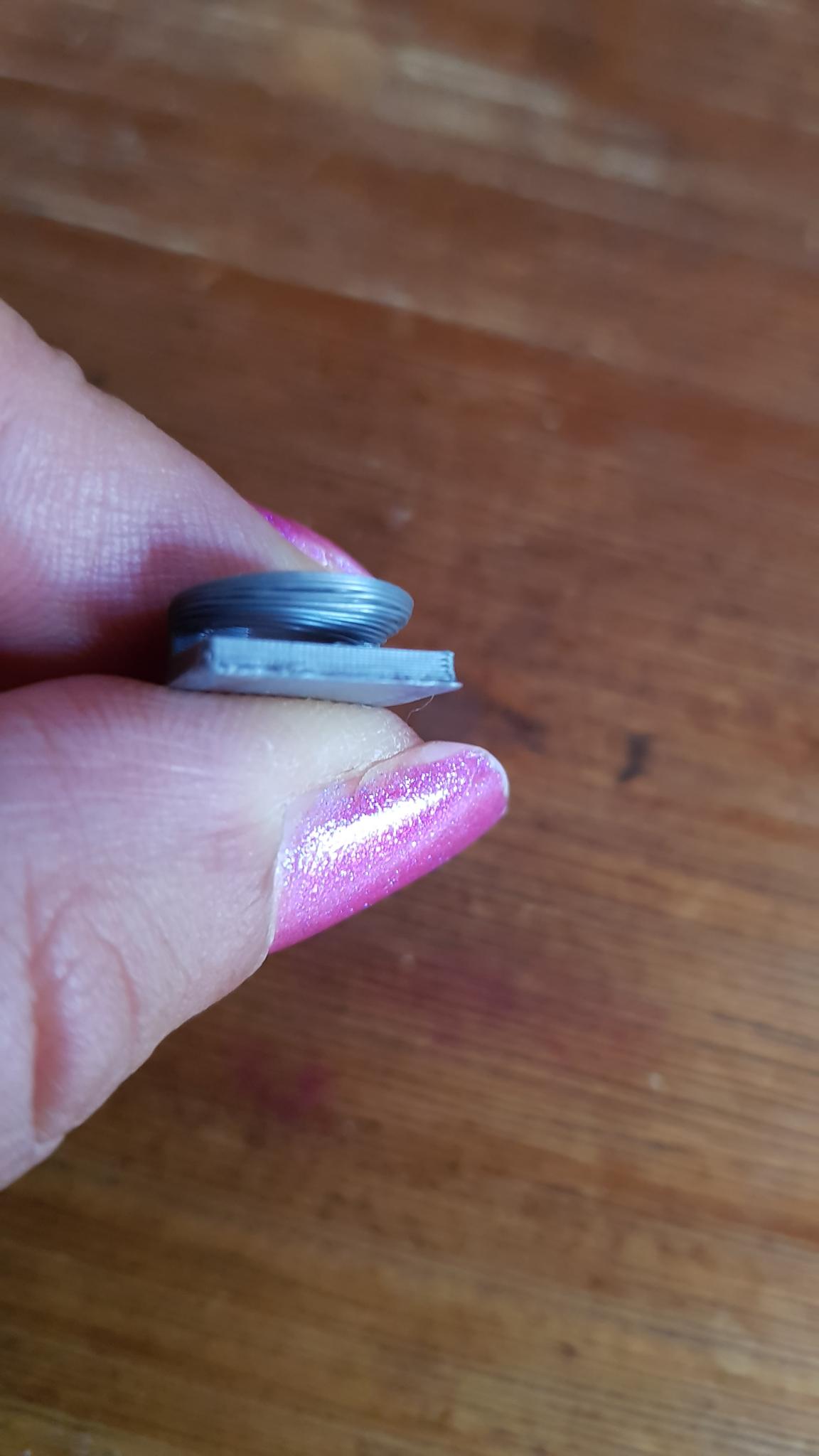

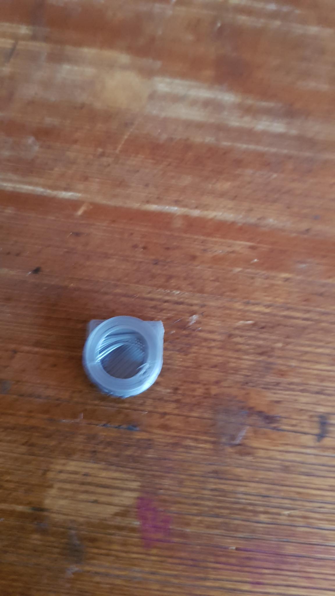

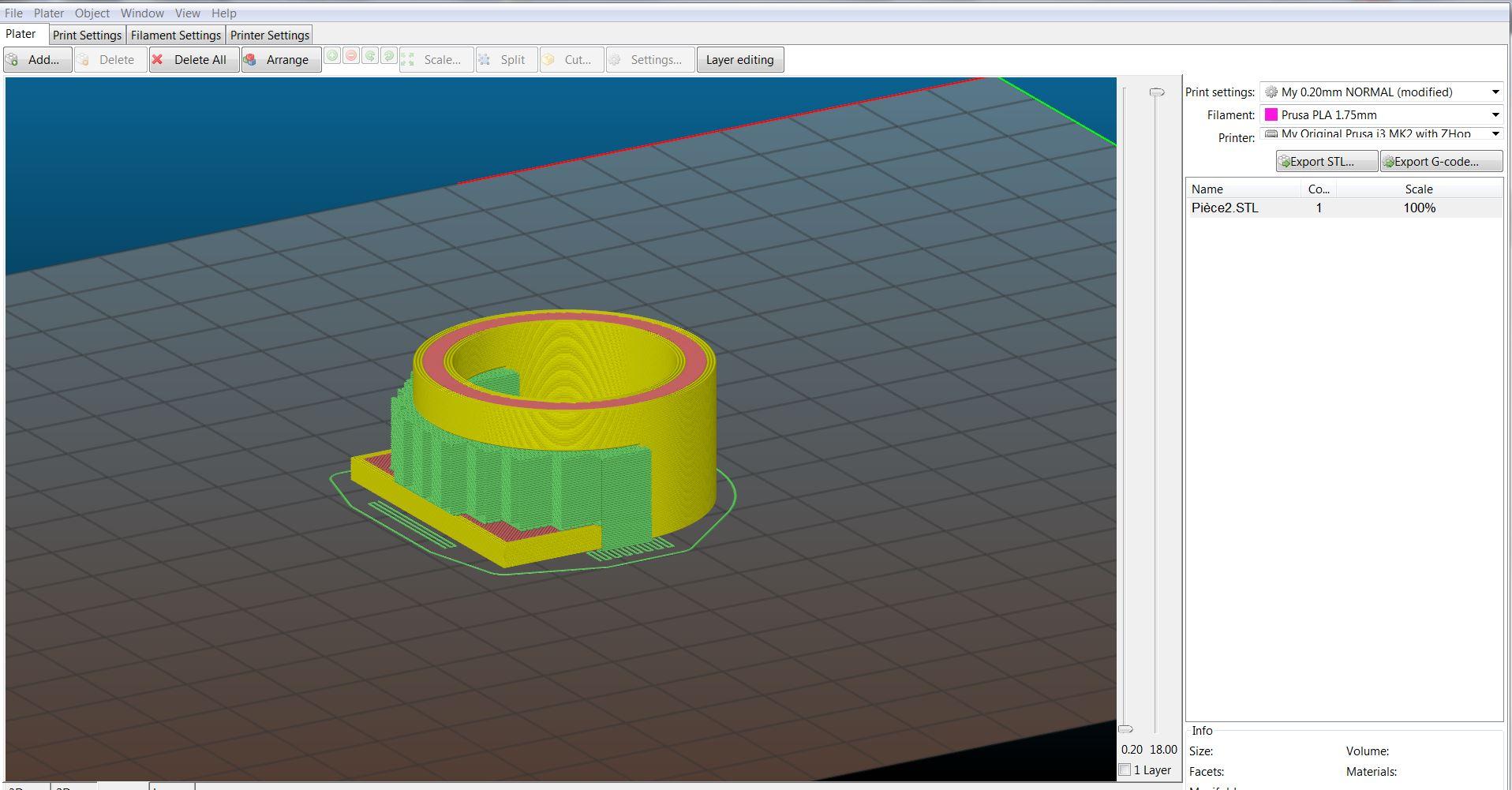

missdrac Posté(e) Aout 23, 2017 Posté(e) Aout 23, 2017 bonjour, j’essaie d'imprimer des pièces pour monter un meuble de rangement pour mon imprimante, ca a mal commencé avec cette petite pièce , le socle était trop fin et le cercle n'était qu'un brouillon de filaments, j'ai donc changé quelques config (je n'y connais rien donc j'y vais un peu au pif) et c'est mieux sauf pour le cercle ou les filaments ne se superposent pas. Est ce que quelqu'un peut m'aider merci
slayer-fr Posté(e) Aout 23, 2017 Posté(e) Aout 23, 2017 (modifié) salut , deja pour ta piece il faut mettre des supports , et visiblement y a pas l'air d'en avoir et sait pour scella que ton filament tombe Modifié (le) Aout 23, 2017 par slayer-fr

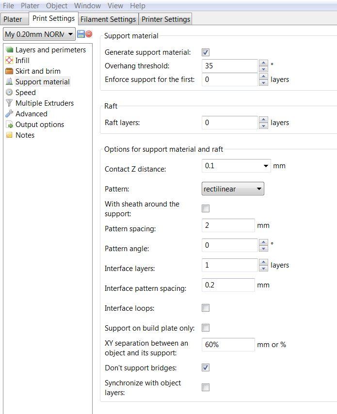

missdrac Posté(e) Aout 23, 2017 Auteur Posté(e) Aout 23, 2017 salut, merci pour ta réponse, alors oui j'ai voulu le faire après la première impression moche, comme je l'avais fais pour le petit spectre de Destiny, mais c'est ce qui est étrange, aucun support ne se créait, j 'ai pourtant coché les même cases, et là je suis en train de réessayer et rien, je comprend pas

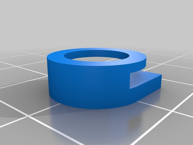

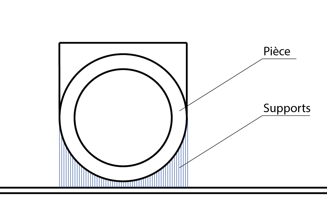

gisclace Posté(e) Aout 23, 2017 Posté(e) Aout 23, 2017 Bonjour, il faudrait nous en dire plus sur l'imprimante, le trancheur, les réglages etc etc etc Perso cette pièce je la ferais à la vertical (la partie ronde en bas) avec des supports seulement en bas :
missdrac Posté(e) Aout 23, 2017 Auteur Posté(e) Aout 23, 2017 bonjour, c'est une Prusa i3 MK2S, je viens de lire qu'il faut mettre tout à zero pour que ce soit slic3d qui choisisse, sauf que ca change rien .....j'avais prévenue que j'y connaissais rien
missdrac Posté(e) Aout 23, 2017 Auteur Posté(e) Aout 23, 2017 je suis en train d'essayer de l'imprimer comme tu le dis

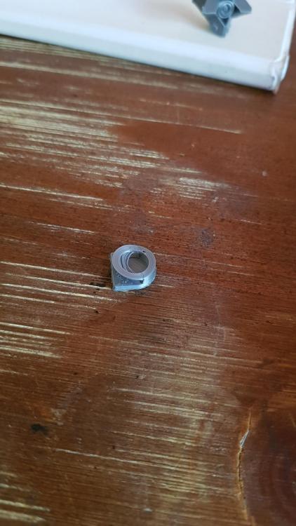

missdrac Posté(e) Aout 23, 2017 Auteur Posté(e) Aout 23, 2017 bon alors le support que j'avais initialement mis à fonctionné, par contre il rempli tout et impossible de l'enlever, je dois faire comment pour un support comme le tient , tu peux m'aider ?
gisclace Posté(e) Aout 23, 2017 Posté(e) Aout 23, 2017 Mal-heureusement je n’utilise pas slicer mais cura et sous cura il y a une option pour n'avoir des supports qu'à l'extérieur du modèle.
missdrac Posté(e) Aout 23, 2017 Auteur Posté(e) Aout 23, 2017 booon je suis passée en mode lâche, j'y ai passé tellement de temps pour rien au final, j'ai trouvé un autre modèle qui me va mieux en plus merci à tous en tout cas

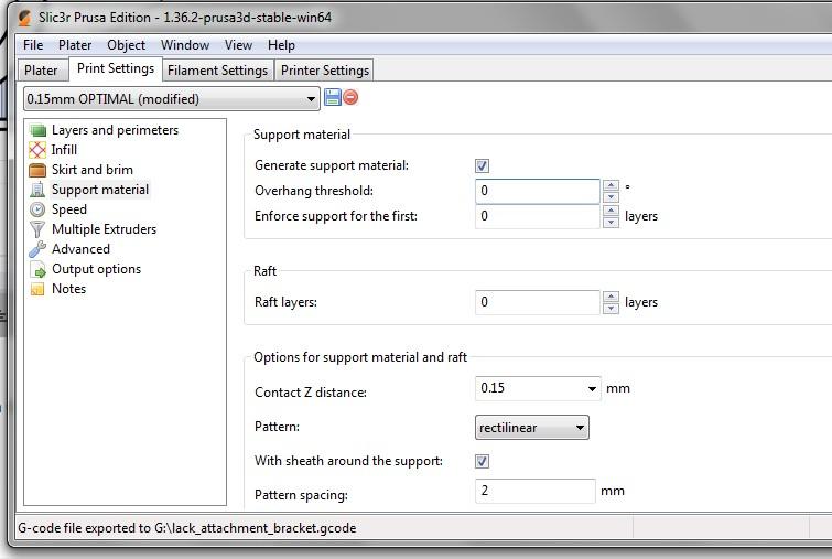

woody3dp Posté(e) Septembre 16, 2017 Posté(e) Septembre 16, 2017 Salut missdrac, il suffit de laisser les parametres par défaut si tu veux imprimer ta pièce dans ce sens, les supports fonctionneront parfaitement:
