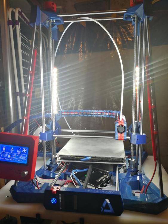

Bonjour j'ai une dagoma discoeasy modifiée. J'ai fait l'évolution de Stan42 avec Z à 300, le capteur de fin de filament, les tiges trapézoïdale, le pilotage par octoprint. Tout ça fonctionne parfaitement bien. J'ai voulu installer un plateau chauffant mk3. J'ai fait le montage avec pilotage par relais. Le montage fonctionne depuis l'écran j'arrive à lancer la chauffe, la sonde fonctionne comme il faut mais je n'arrive pas à lancer ou éteindre le plateau chauffant depuis le slicer malgré le rajout du M190 S60 au début et le M140 S0 à la fin. Ça fait 1 semaine que je cherche partout sans trouver d'où vient le problème. Juste un oubli j'ai marlin RC8.
Merci d'avance pour votre aide.
Pour information j'ai réglé mon problème; je n'avait pas déclaré le plateau chauffant dans octoprint, qu'elle nouille je fait je me fait le plus compliqué et je passe à côté du plus simple.

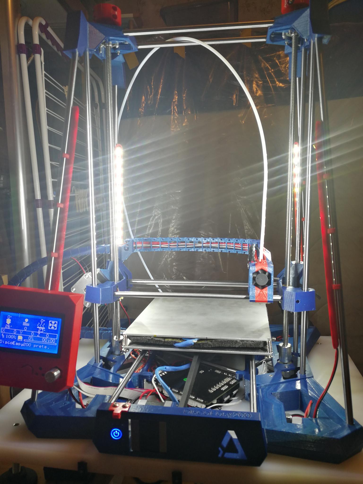

Très belle réalisation. Comment as-tu fixer ton plateau chauffant, et comment le pilote tu , as-tu ajouté un MOS en plus ou pas?
Ton bouton power est bien sympa. Tu l'a trouvé ou?

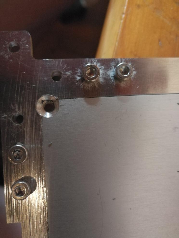

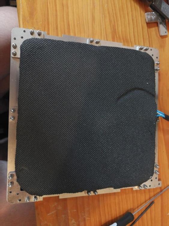

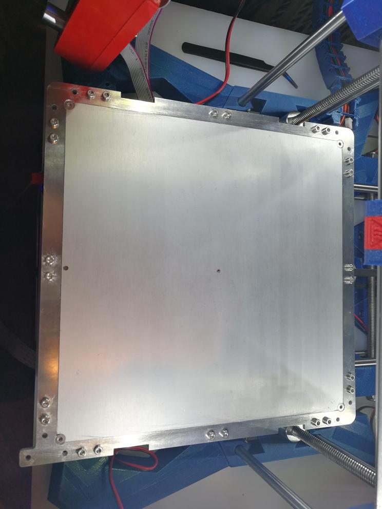

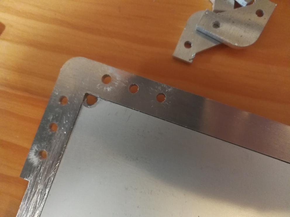

Pour tenir le plateau chauffant je l'ai fraisé afin de pouvoir mettre un verre bien à plat par dessus. Vue la position des trous (très prêt des bord) l'aluminium c'est arraché.
IMG_20170908_173038_resized_20170909_094538432.jpg.e8a8b9179cdba7c5256949ee2d14e09d.jpg

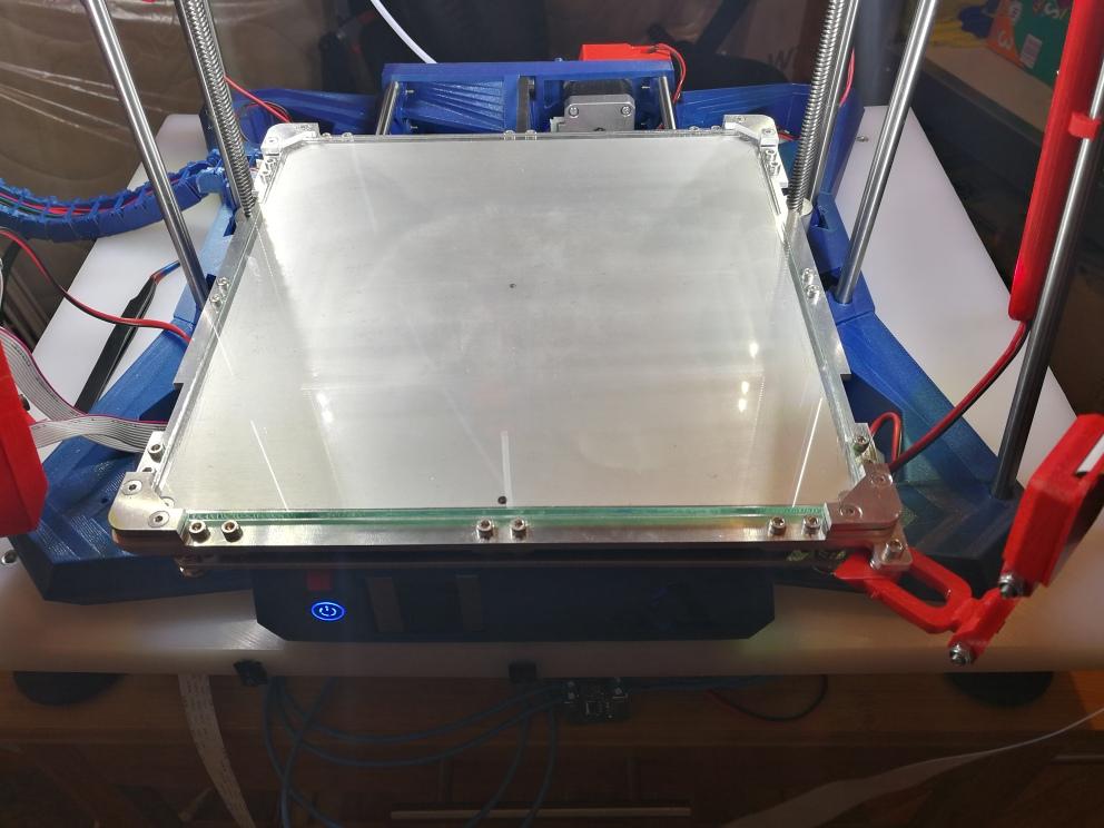

Afin de remédier à ce problème et aussi pour arrêter de me prendre la tête avec les petites pinces pour tenir le verre j'ai fait coupé cet ensemble de pièces en alu de 3mm au laser. J'ai donc un maintien de plateau chauffant, une maintien du plateau en verre et je peu forcer dessus pour décrocher rien ne bouge et j'ai un emplacement pour fixer la cam du raspberry.
IMG_20170908_181946_resized_20170909_094538166.thumb.jpg.c4be0911fe2cb88b17b4922c17770469.jpgIMG_20170908_182314_resized_20170909_094537805.thumb.jpg.9da61c7fdaec383093a0516417db2eb0.jpgIMG_20170908_192820_resized_20170909_094538620.thumb.jpg.e13ae2a62f5ffb3c842158bf25a30006.jpgIMG_20170908_204243_resized_20170909_094537498.jpg.947ccd168386039199823bf1f4c7325d.jpg
PS : désolé pour cette réponse tardive mais j'ai eu mon problème de fixation quasiment en même temps que ta question, le temps de dessiner les pièces les faire couper et les installer...
Edit : ci joint le lien de l’interrupteur (l'ancien a pris un coup de foret donc obligé de le changer. https://fr.aliexpress.com/item/BIG-DISCOUNT-TODAY-16mm-latching-function-black-housing-12V-ring-led-with-power-logo-illuminated-push/32809740488.html?spm=a2g0s.9042311.0.0.bDlLkM
Edit 2 pour le piloter j'ai utiliser la même chose que ça et ça marche super bien.
