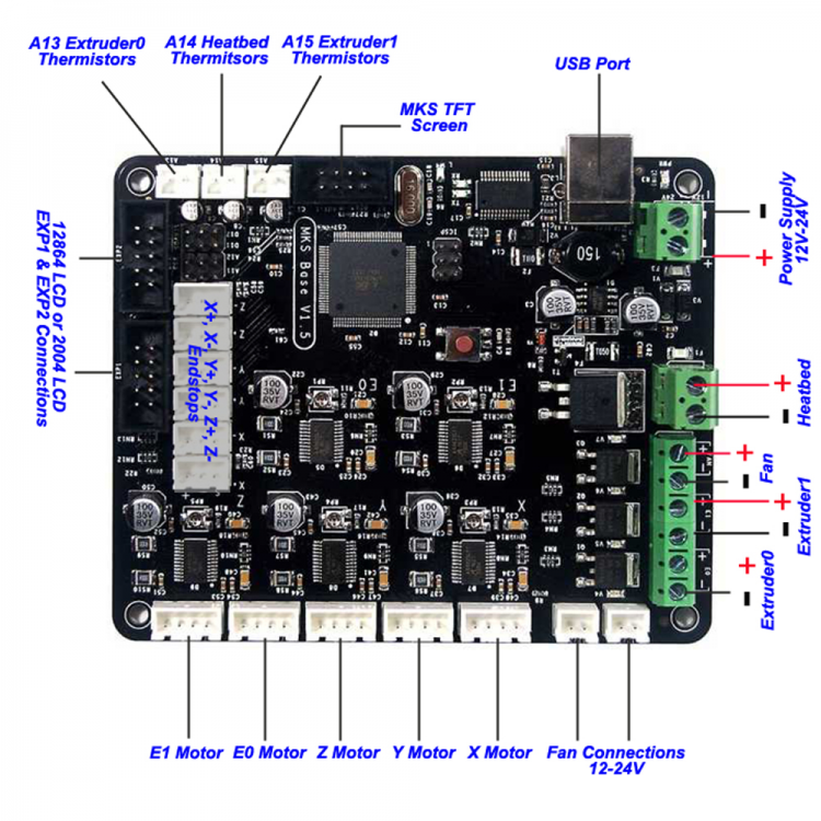

Bonjour j'ai acquis récemment ma toute première imprimante 3d , une tevo tarantula. Après beaucoup de temps de montage et le remplacement d'un moteur défectueux je suis passer à la calibration de mon imprimante,  qui se déroulait non pas sans encombre mais je commençais à voir la fin sauf que lors d'un test pour voir si mon plateau était à une distance correct de mon extruder , une erreur est apparu sur l'écran LCD "ERR MAX TEMP BED" et je voyais la température du plateau à 270 C alors que je pouvais mettre ma main dessus.Cette erreur ne me permet pas d'imprimer. Quelqu'un aurait une solution ? Merci de vos réponses.
Petit up j'ai essayer de changer le firmware de la carte mais cela n'a rien changer toujour 222* degrés alors que la plaque est a 26 degrés reellement , quand je débranche aussi le plateau et sa sonde la valeur ne change pas . Vous pensez que cela peux venir d'une carte mere defectueuse ?

J'ai tenté de mettre un autre firmware mais la température était toujours de 220  de base et ne bougeait pas. J'ai aussi  mis la sonde du plateau sur le connecteur 2 pin de la sonde de la tête et la température était normale . De même quand j'enlève toute la connexion du plateau à la carte mère , la valeur de température afficher reste a 220  degrés alors qu'aucune sonde n'est connecter. Pensez vous que cela puisse venir d'un connecteur 2 pin mort ? celui de la sonde du plateau ? ou d'une carte mère HS ?

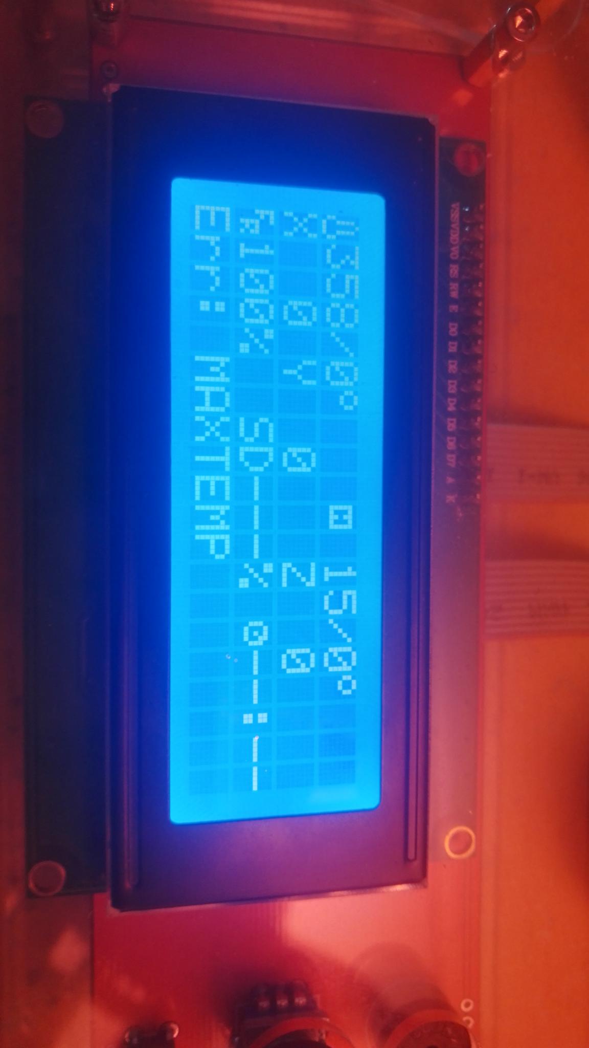

Bonjour ,Je suis nouveau sur ce forum car je viens d'acquérir moi-même une tevo Tarantula fraîchement monté avec plus ou moins de difficultés.
Je possède actuellement le même problème que cité sur ce forum mais légèrement différent:
Je m'explique à chaque fois que j'allume mon imprimante mon écran LCD m'affiche une erreur maxtemp en me disant que ma buse d'impression est à 358 degrés alors que je peux clairement poser ma main dessus... je me suis d'abord dit que ma carte mère était HS... et j'ai essayé de débrancher le câble de la sonde qui donne la température.
En faisant cela cette fois j'obtiens une erreur mintemp et la buse revient 0 degré.
Est-ce la sonde qui est HS et si oui où est-ce que je peux m'en procurer une nouvelle.
 merci beaucoup, bonne lecture et désolé pour le pavé 😂

Le 13/03/2018 at 13:07, Nimso64 a dit :
C'est souvent dû à une thermistance dont la vis de maintien est trop serrée sur le corps de chauffe (cela provoque un court-circuit).
Ça ne coûte rien d'essayer de dévisser un petit peu cette vis :
