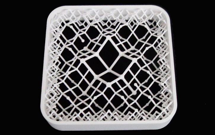

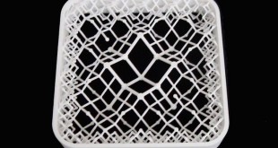

Baptisé structure 3D cristalline fractale, ce motif d’impression 3D qui fait penser à des atomes ordonnés en treillis (lattice en anglais) est le fruit de l’imagination et de la réflexion de Patrick Herbault, inventeur français depuis les années 70. Fort de ses années d’expérience durant lesquelles il a déposé plus de 40 brevets, ce diplômé de l’École polytechnique (promotion 73) et des Mines (promotion 75) compte aujourd’hui optimiser le processus de fabrication additive de la structure interne d’un objet volumique.

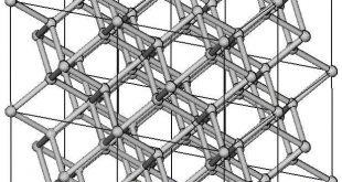

Son invention allie les propriétés de la structure du diamant et de la fractale pour créer un modèle de remplissage de type treillis optimisé. La structure du cristal présente l’avantage d’un comportement isotrope dans les trois axes X, Y et Z. La fractale quant à elle permet une maille 3D fine à proximité de l’enveloppe extérieure de l’objet et qui augmente au fur et à mesure que l’on se déplace vers l’intérieur de l’objet. La répartition interne du matériau de fabrication de l’objet est ainsi optimale.
La structure 3D cristalline fractale modélisée en 3D
Objet imprimé en 3D avec la structure 3D cristalline fractale
La structure 3D cristalline fractale imprimée en 3D
Avec cette solution, on obtient une structure 3D qui ambitionne d’être la plus performante en termes de ratio très haute résistance mécanique en regard de la masse de matériau utilisé pour l’impression 3D.

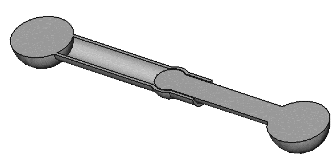

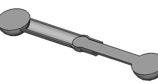

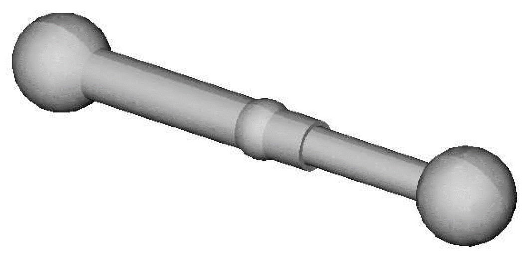

De part son isotropie, le diamant a des caractéristiques identiques dans les trois directions X, Y et Z. Il est cependant possible de privilégier une direction en particulier en cas de comportement au choc avec dissipation d’énergie. Il faut pour cela intégrer des microstructures “collapsables” en substitution aux barres matérialisant les arêtes du cristal pour ainsi obtenir une déformation programmée :
Microstructure "collapsable"
Microstructure “collapsable”
Microstructure "collapsable" (coupe transversale)
Microstructure “collapsable” (coupe transversale)

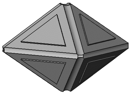

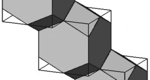

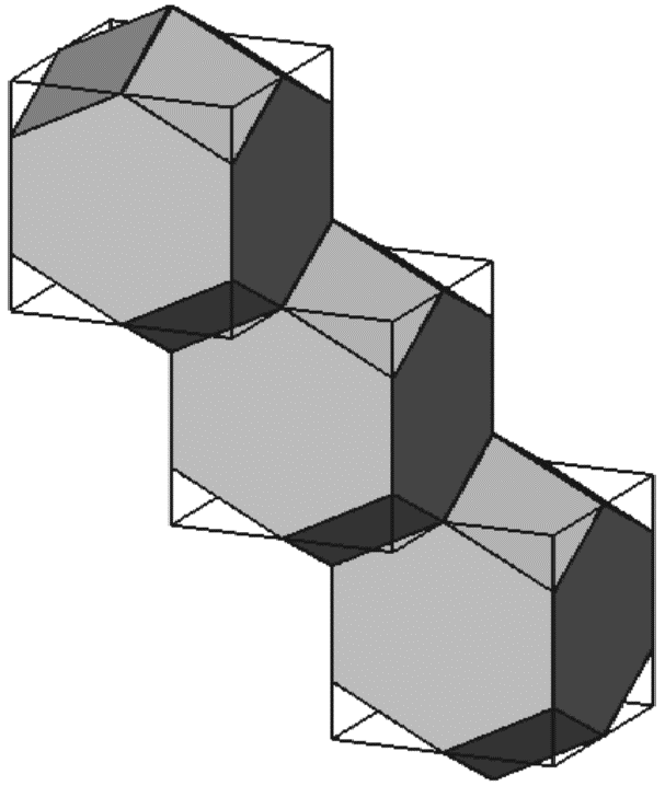

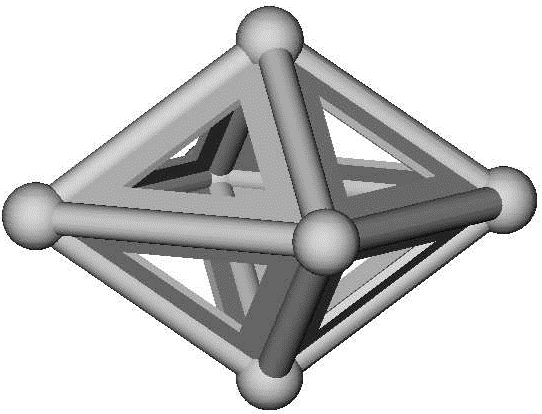

Pour obtenir des propriétés encore différentes, on peut aussi remplacer le diamant par une autre structure :
Octaèdre tronqué
Octaèdre tronqué

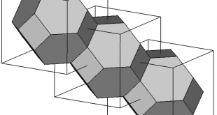

Rhombo-hexagonal
Rhombo-hexagonal
