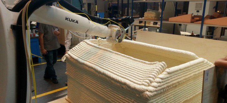

Pendant que les ingénieurs de Fastbrick travaillent sur un robot capable de fabriquer des maisons en briques pour des habitations pérennes, des chercheurs de l’Institut de recherche en communications et cybernétique de Nantes (Irccyn) développent INNOprint 3D, une imprimante 3D grand volume spécialisée dans la construction d’habitat d’urgence humanitaire.
Grâce à son bras polyarticulé offrant un rayon d’action de 4 mètres, cette machine peut réaliser de petites habitations d’urgence humanitaire de 3 mètres carrés au sol avec un toit réalisé sans support d’appui à une hauteur de 3 mètres en moins de 30 minutes ! La matériau utilisé pour la fabrication additive est un polyuréthane étanche et isolé.
Vidéo : INNOprint 3D en action
Les projets d’évolutions pour INNOprint 3D sont de pouvoir imprimer avec d’autres matériaux (fruit d’une collaboration avec l’institut de recherche en génie civil et mécanique de l’IUT de Saint-Nazaire) dans un format encore plus grand.
Relativement facile à transporter, ce robot imprimante 3D a pour vocation d’être utilisable en cas d’urgence (catastrophes naturelles, guerres, etc.).
