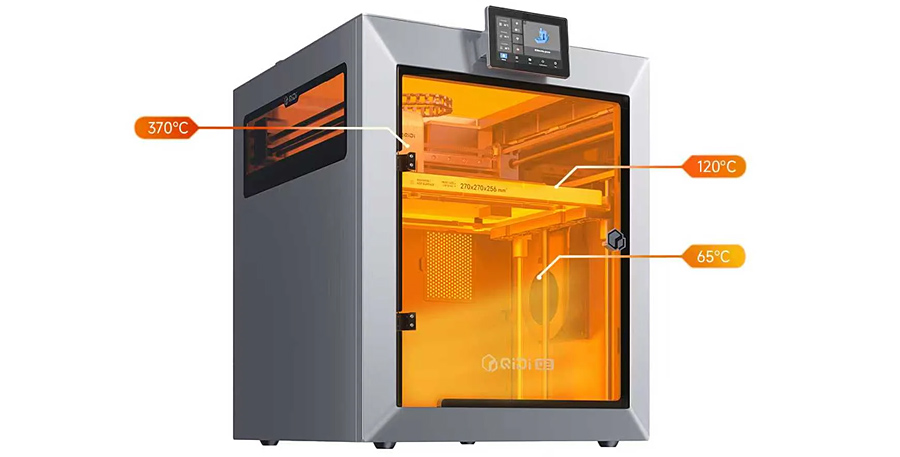

- Volume d’impression de 270 x 270 x 256 mm
- Chambre d’impression fermée à chauffage actif
- Compatibilité avec de nombreux matériaux techniques
- Conception robuste et sûre
Équipée d’un chauffage de chambre de deuxième génération atteignant 65 °C et d’une tête d’impression à 370 °C, la Q2 est prête pour les projets qui utilisent des matériaux haute température.
Un capteur de nivellement amélioré, des rails linéaires de qualité industrielle, une courroie 1,5 GT et le châssis en métal offrent une stabilité et une durabilité optimales à l’imprimante CoreXY, gage de réussite des impressions même à haute vitesse.

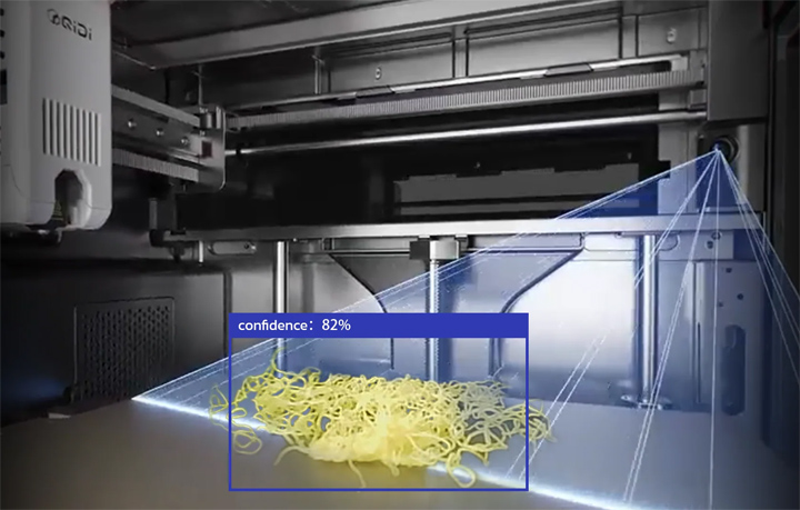

Une caméra “AI” peut détecter les problèmes et mettre en pause les impressions avec remontée des informations dans les logiciels de gestion de la machine.
