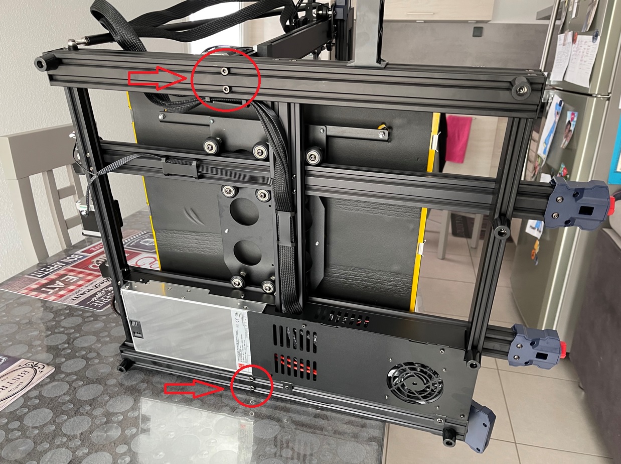

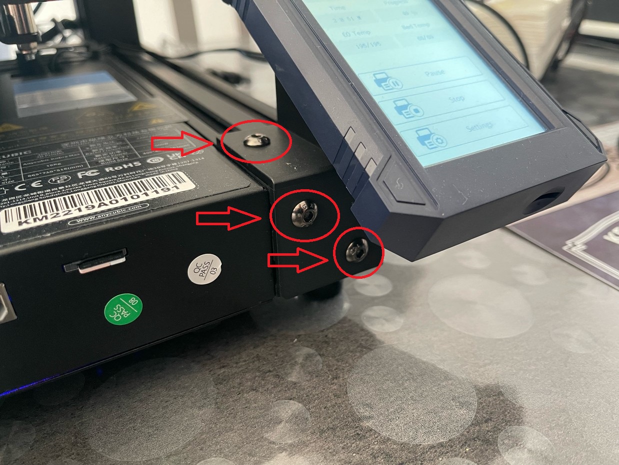

Alors là pour être franc, je n’ai jamais vu un montage aussi rapide. L’assemblage de ces nouvelles imprimantes 3D est devenu d’une simplicité déconcertante, même un débutant peut le faire les yeux fermés. Il faut juste réaliser ces quelques étapes : quatre vis à mettre en place sous la machine pour fixer le portique, quatre vis pour les deux bras de renfort du portique et trois vis pour fixer l’écran. Ensuite, il faut utiliser les quatre colliers de serrage noir pour fixer les deux nappes sur une des barres de renfort du portique. On finit enfin avec la mise en place du plateau en verre maintenu par six pinces métalliques.
Voici des photos qui illustrent le montage rapide de la machine :
Une fois le montage terminé, on se retrouve avec cette magnifique et imposante Anycubic Kobra Max !
Dans les entrailles du grand Kobra…

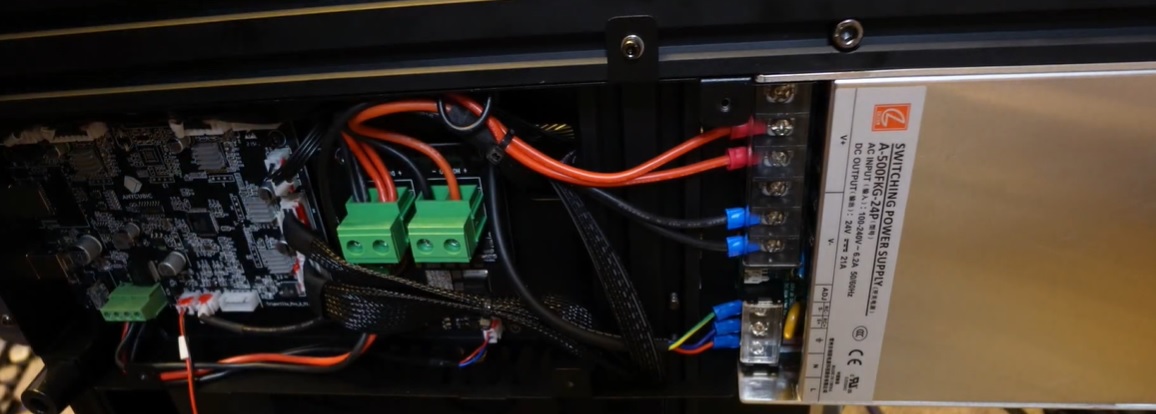

J’ai profité de ce gain de temps sur le montage pour ouvrir la bête et voir cette fameuse carte Trigorilla Pro V1.0.4 alimentée en 24V :

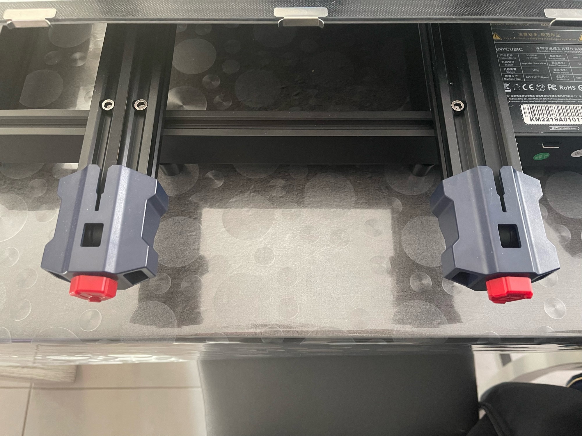

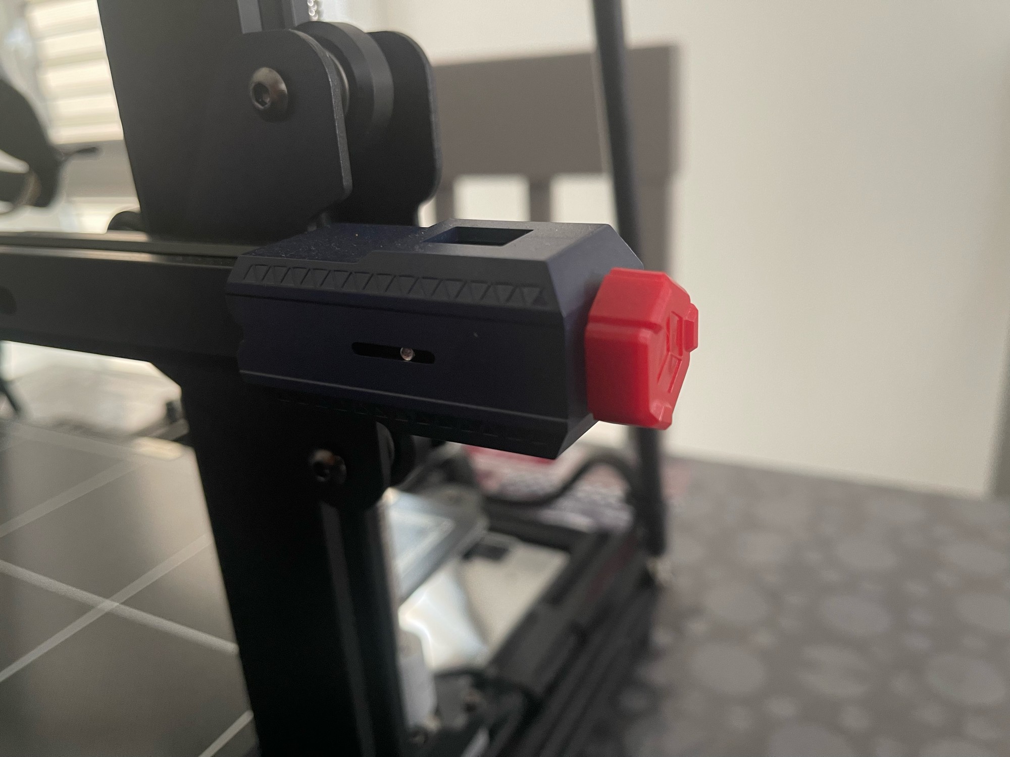

La tension des courroies ultra facile et sans outils.
Ici on peut constater la synchronisation des tiges trapézoïdales du Z avec la courroie ainsi que les deux barres pour la stabilisation du portique :

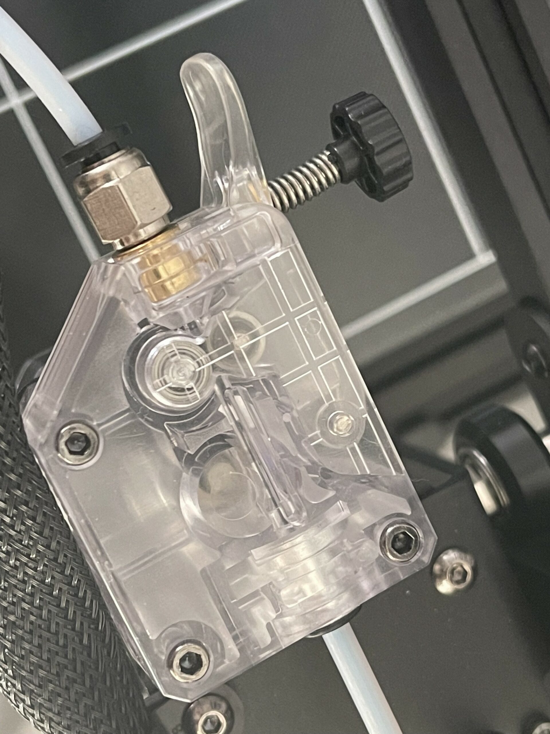

Pour la partie extrudeur, on se retrouve avec un système d’extrusion à double engrenage transparent. Grâce à une bonne force d’extrusion et une optimisation du chemin du filament, ce système dit “Dual Gear” est capable de réduire les risques d’enchevêtrement du filament et est compatible avec différents matériaux comme le PLA, le PETG, certains filaments flexibles…

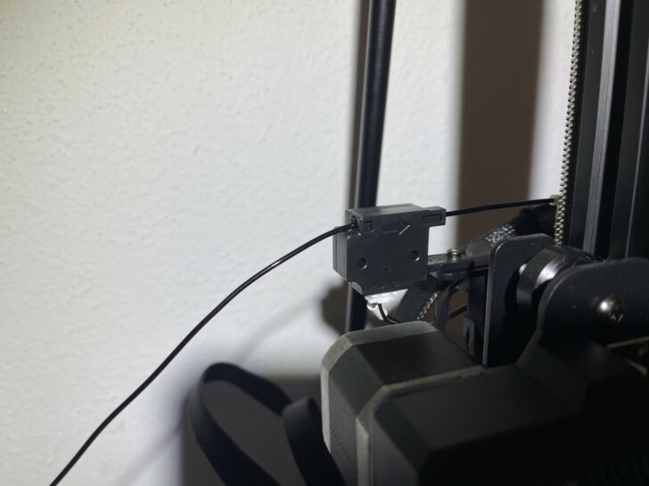

L’imprimante dispose d’un capteur de fin de filament et d’un capteur d’entraînement de filament pour surveiller intelligemment l’alimentation en consommable. Si l’imprimante est à court de filament, elle s’arrêtera automatiquement sans perdre la progression d’impression qui pourra être reprise par la suite.
Capteur de fin de filament

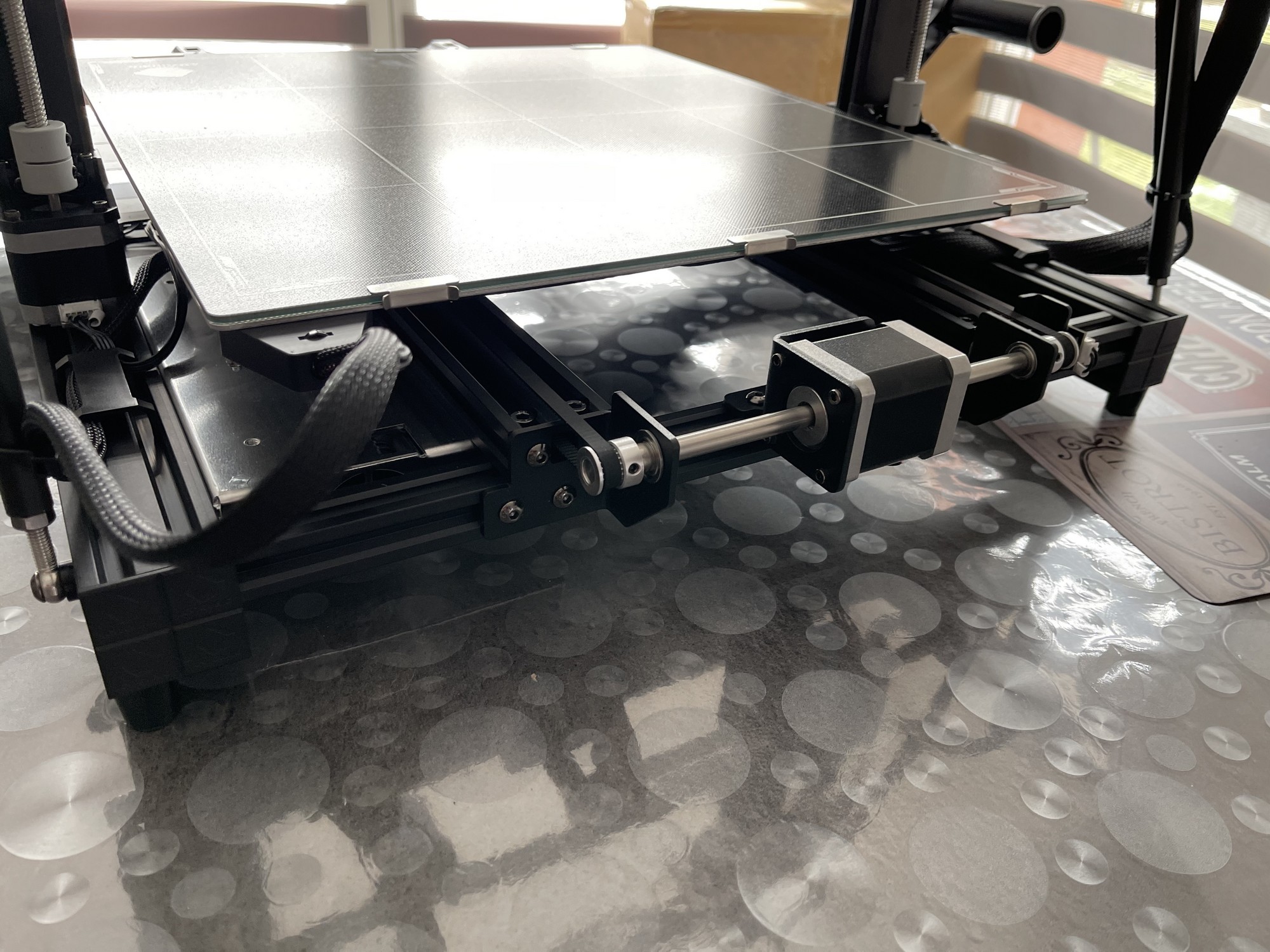

Au sujet du moteur de l’axe Y, on peut constater qu’il est renforcé. L’arbre d’entrainement des courroies est monté sur des paliers à billes, de façon à bien pouvoir faciliter le déplacement de ce grand plateau sans trop d’effort. Le plateau est quant à lui entrainé par deux courroies et pas loin de douze roulettes montées sur roulements à billes qui coulissent sur les deux rails. Les trois roulettes de droite sont fixes et les neuf autres sont réglables à l’aide de vis excentriques.

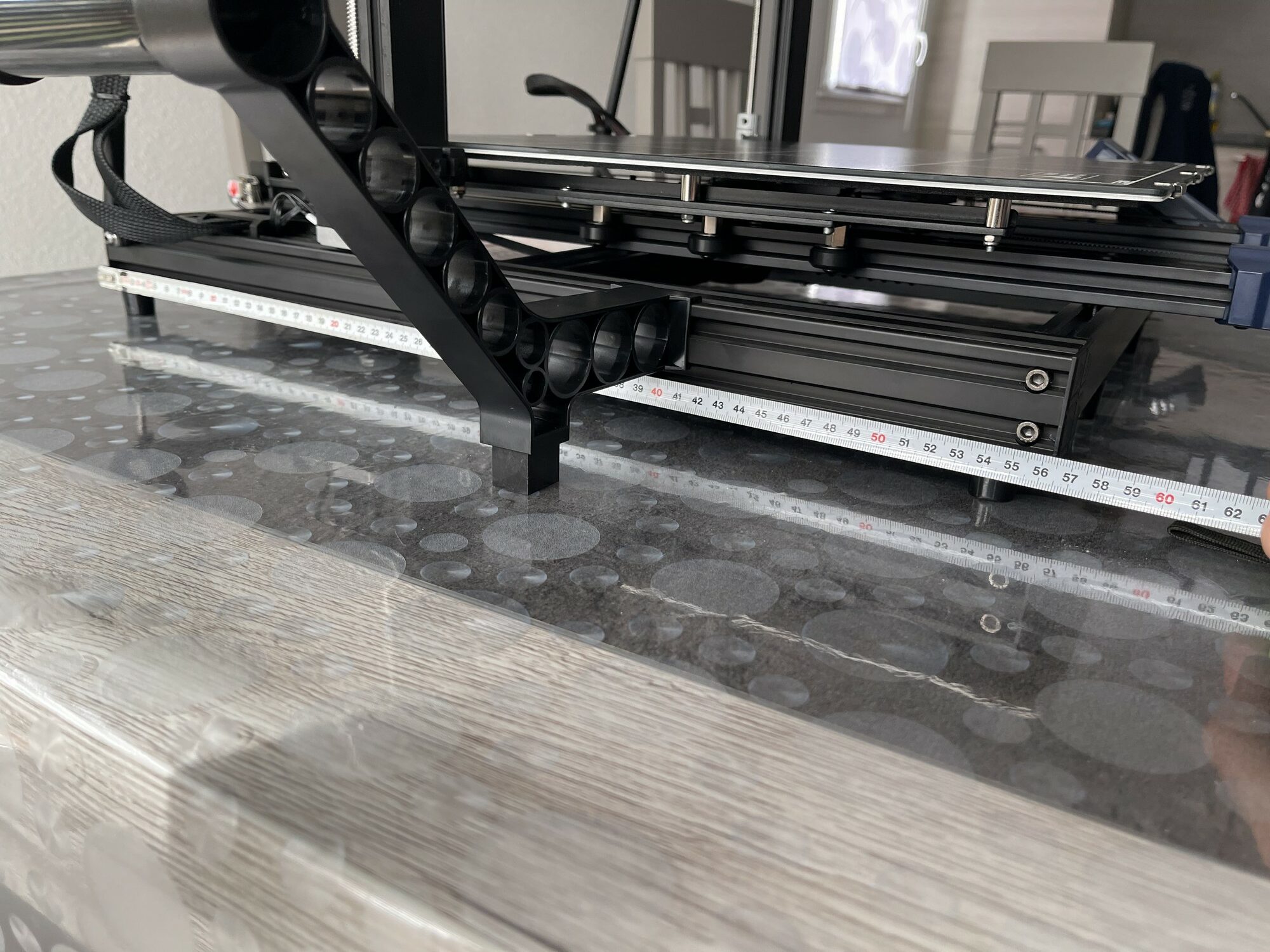

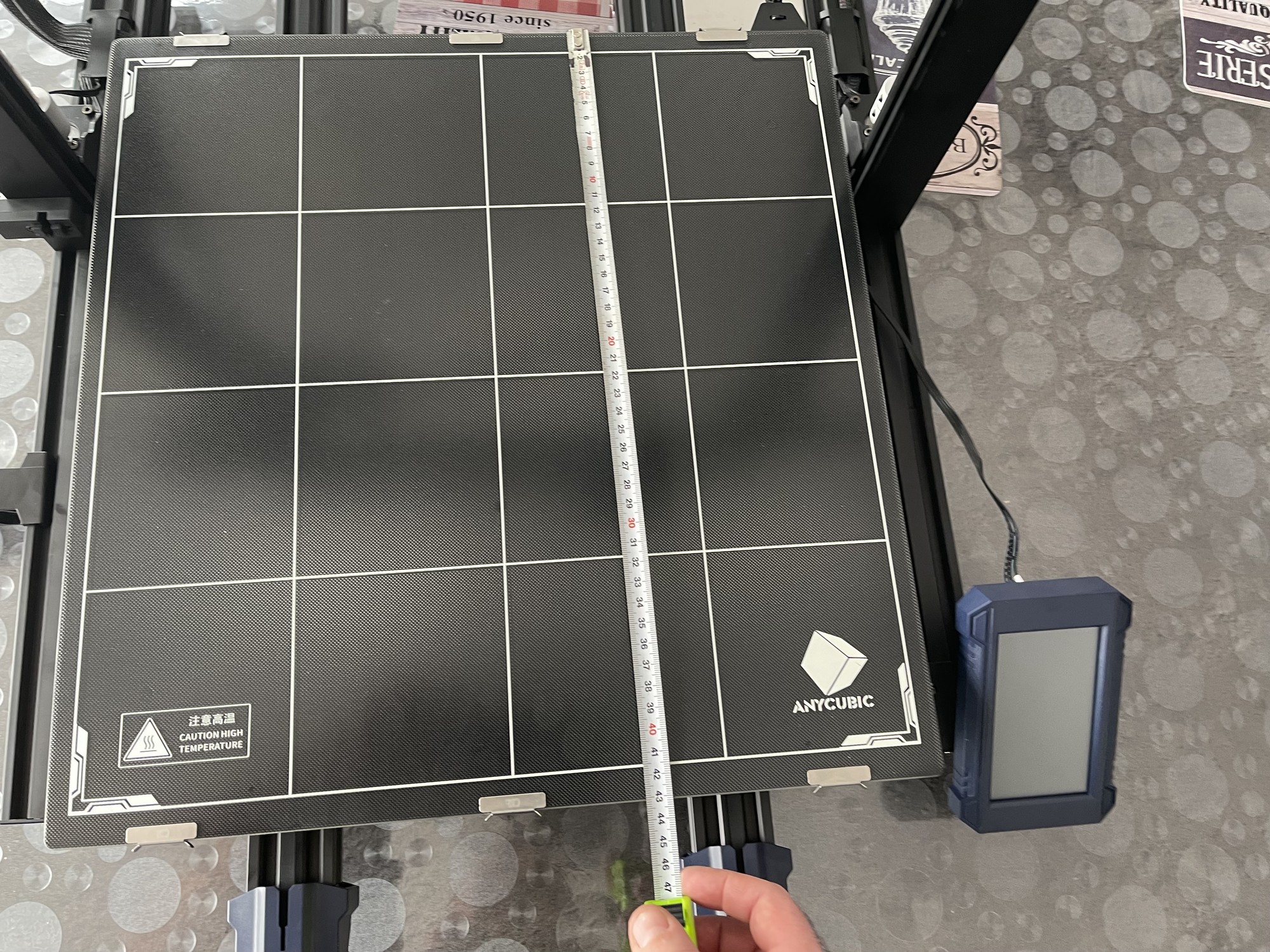

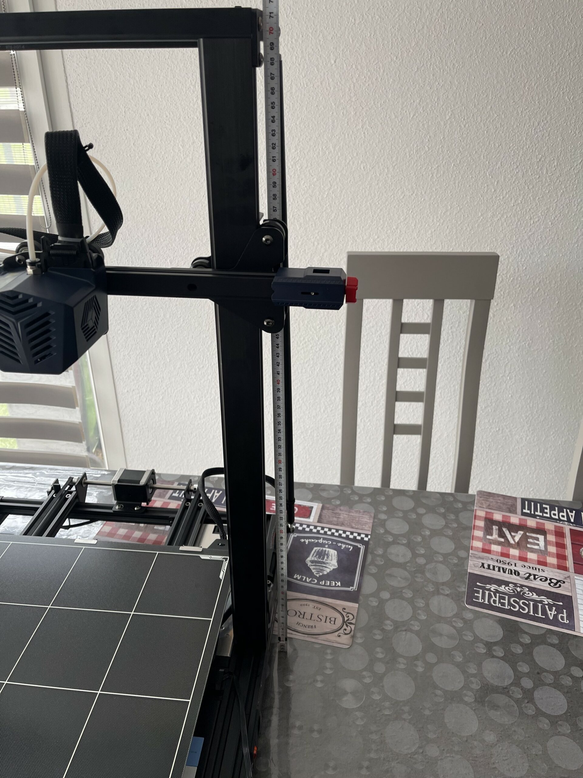

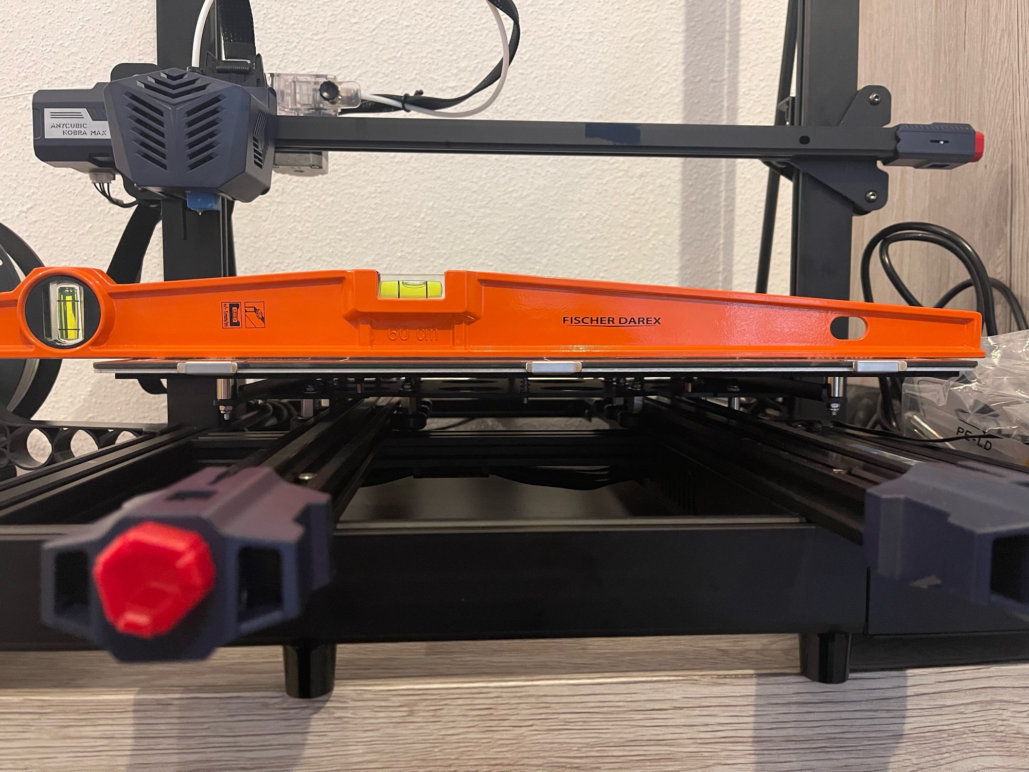

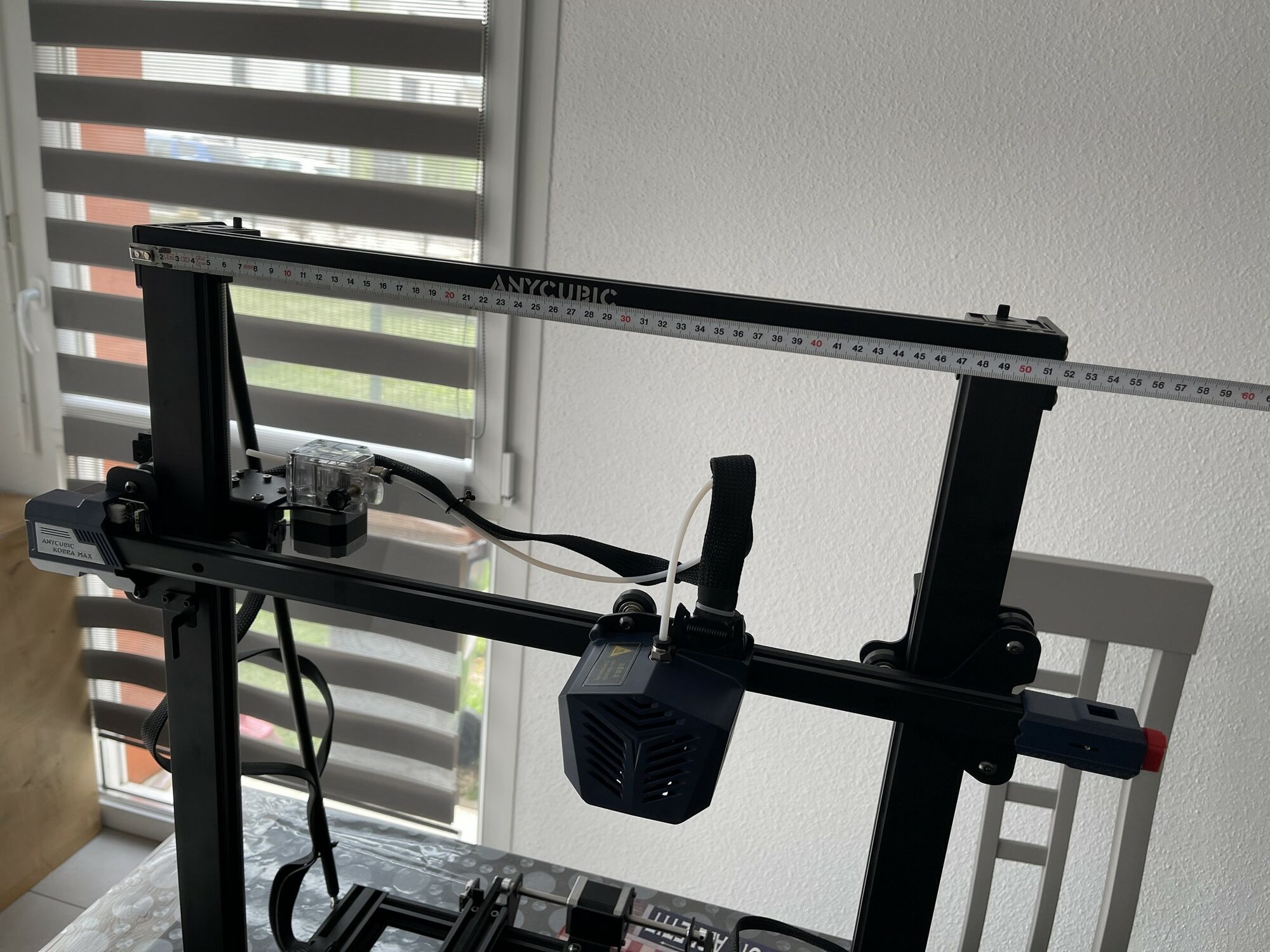

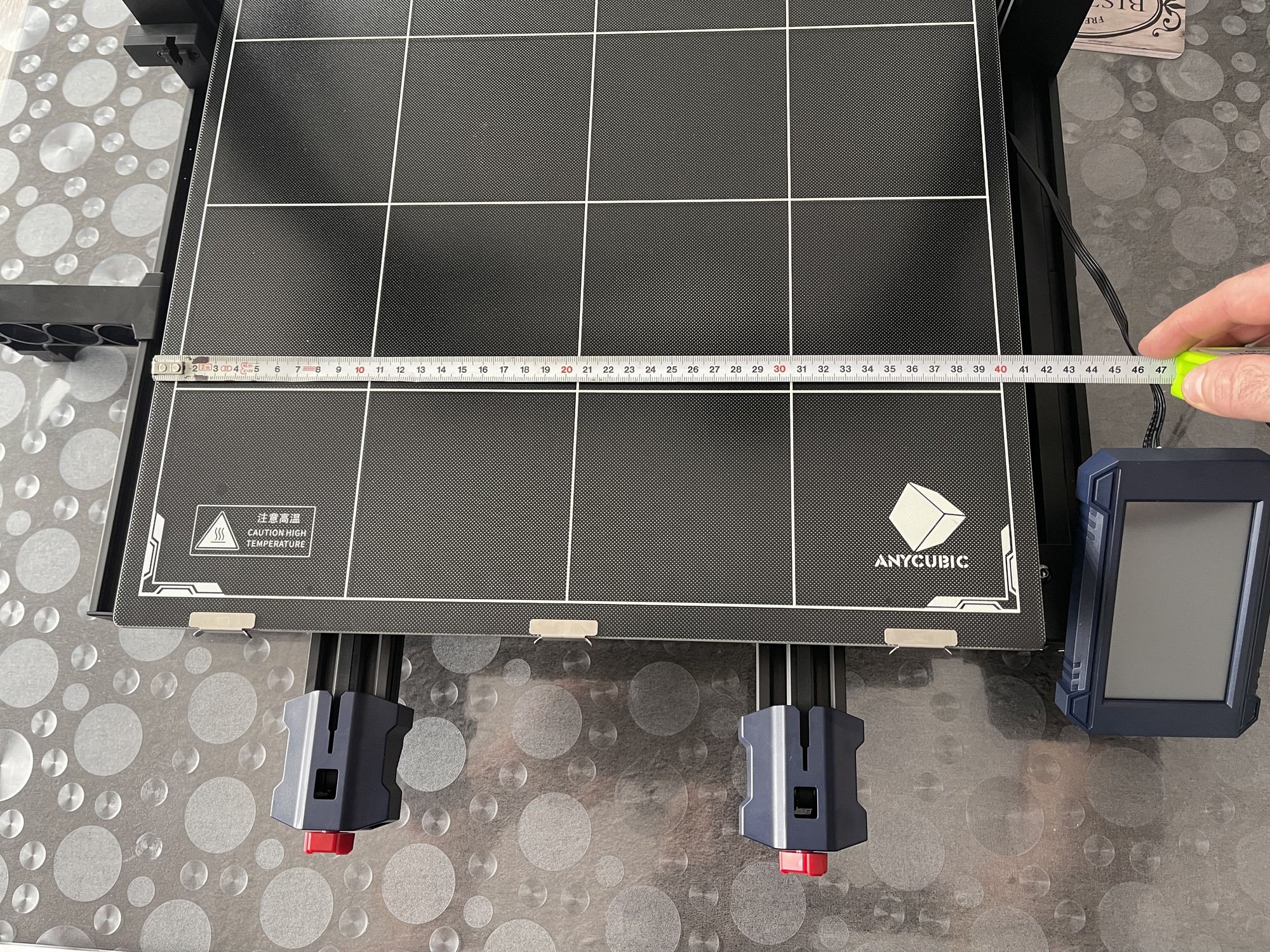

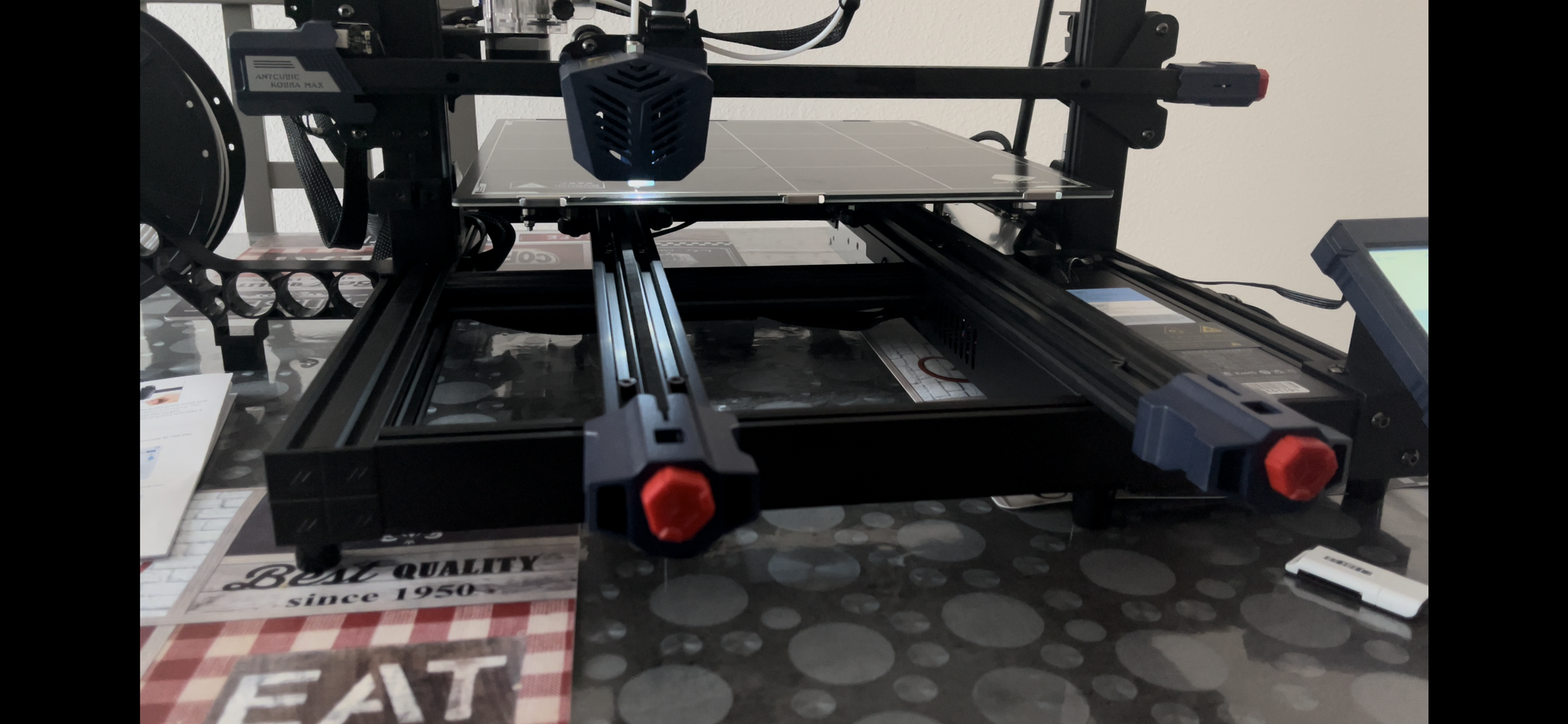

Quelques mesures en photo de l’imprimante

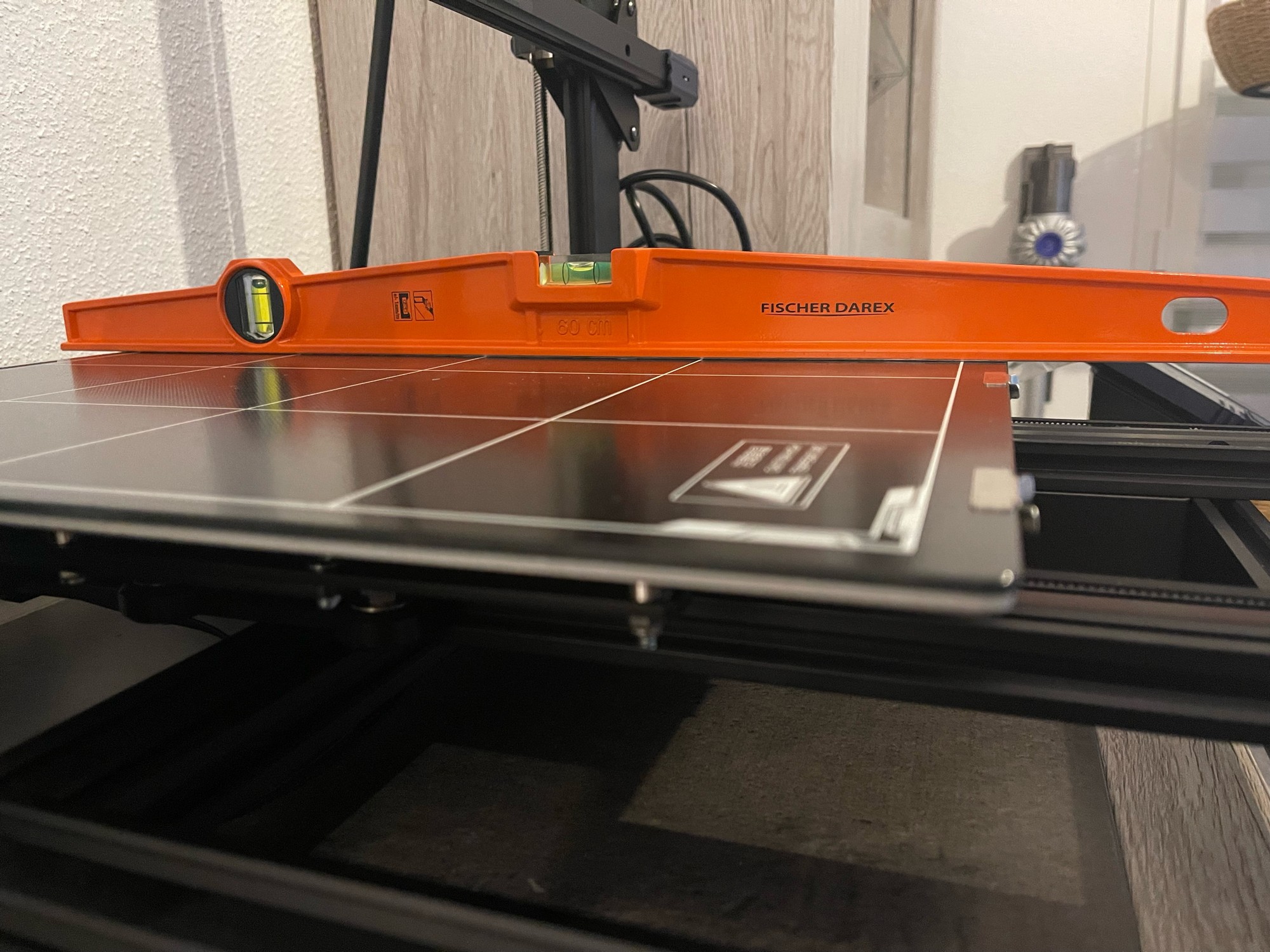

Tout d’abord, comme vous pouvez le voir, la planéité du plateau est parfaite et ne présente aucun défaut ni aucune ondulation. Le volume d’impression annoncé est de 400 x 400 x 450 mm. Cependant, si on y regarde de plus près, le plateau mesure 410 x 430 mm. La hauteur totale de l’imprimante est de environ 71 cm et d’une largeur hors bobine de 51,5 cm, le tout avec une profondeur de 56,5 cm. Autant dire que c’est une belle bête et qu’il faudra vous trouvez un meuble adapté ou sur-mesure pour pouvoir la poser dessus.

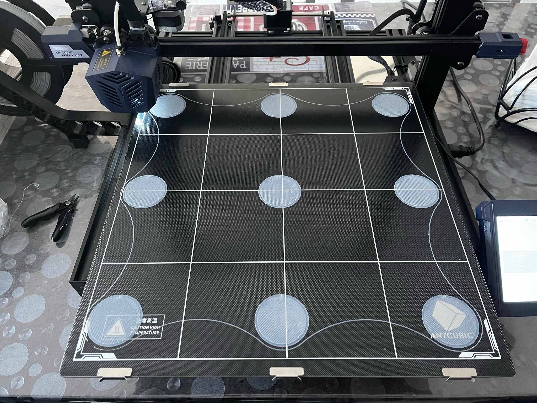

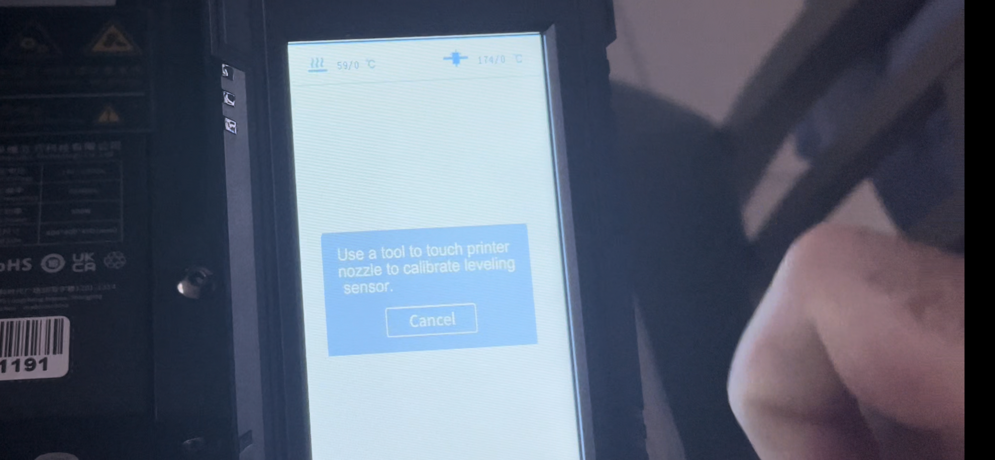

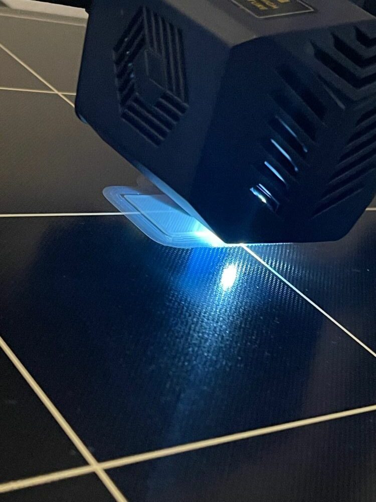

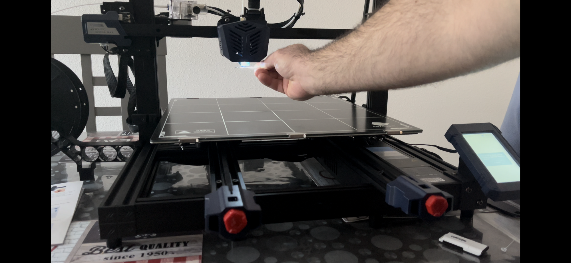

Avant de lancer une impression, et puisque l’imprimante est équipée de capteurs, j’ai commencé par effectuer un “bed leveling”. Pour lancer la mise à niveau automatique du plateau, il suffit de prendre une clé plate (fournie avec) et de toucher la buse de l’imprimante pour effectuer une première calibration. Ensuite, la buse et le plateau se mettent à chauffer. Une fois que la température est atteinte, le nivellement automatique commence. L’imprimante va effectuer pas moins de 25 points de contrôle sur le plateau. Entre le moment où elle commence à faire la mesure de son premier point et le dernier, il a fallu à peine quatre minutes. Autant dire que c’était assez rapide compte tenu de la taille du plateau !
Nivellement automatique du plateau en vidéo
Une mise à niveau efficace d’après ce test de première couche

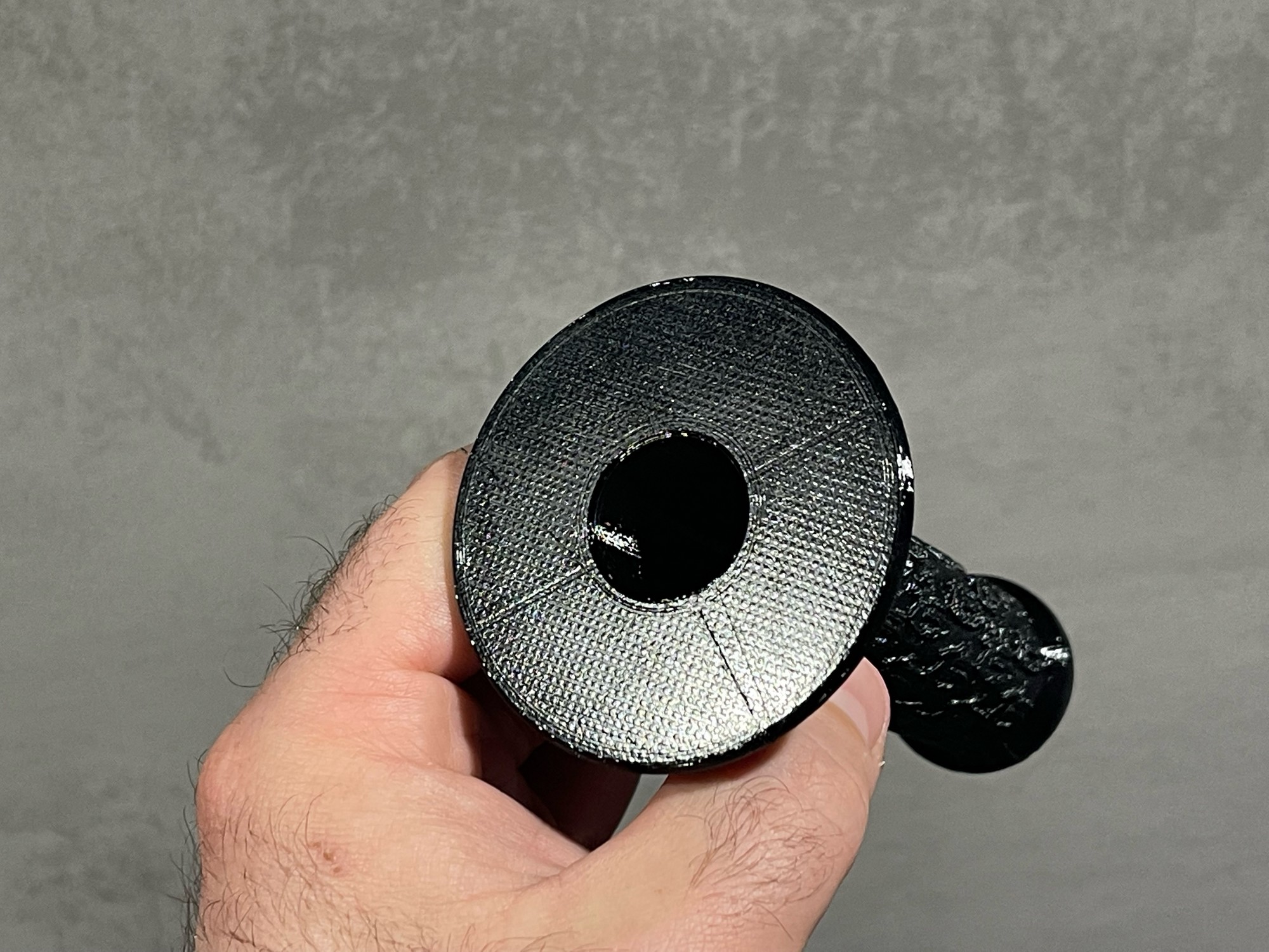

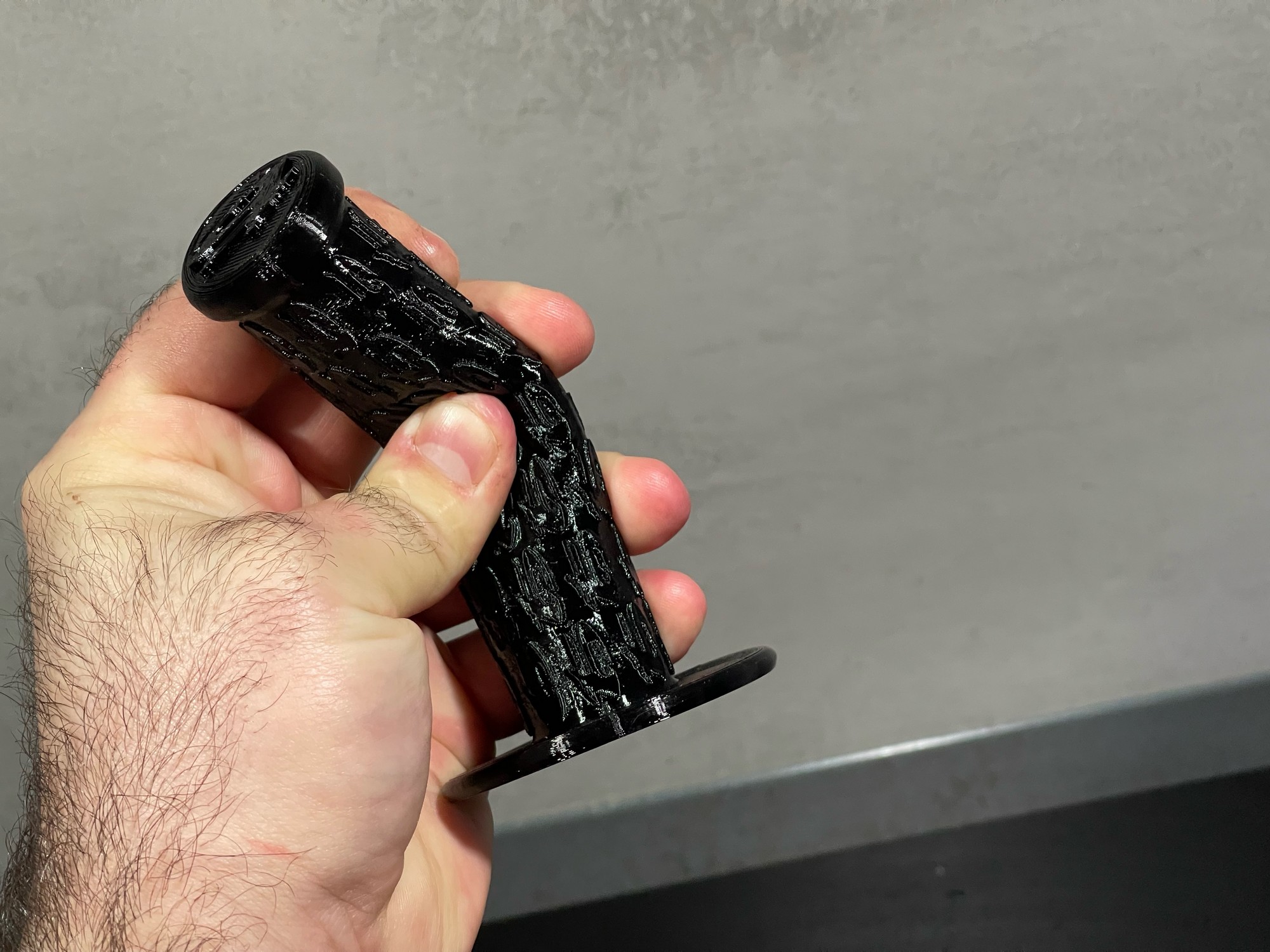

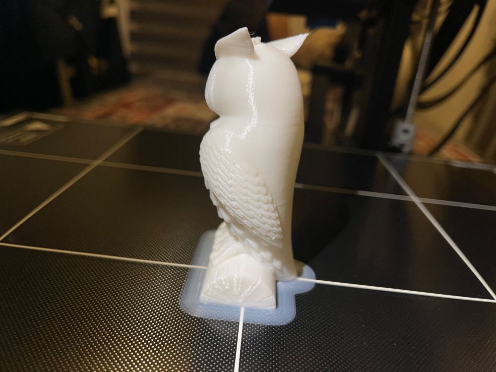

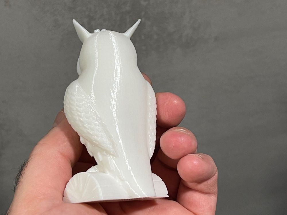

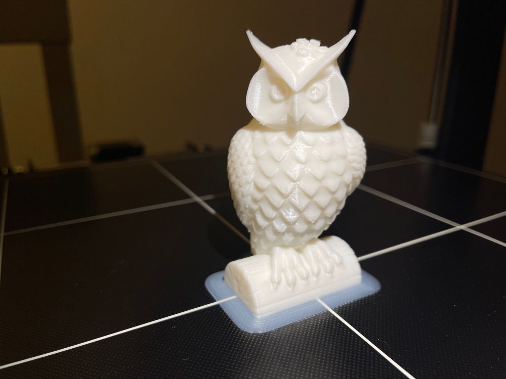

Voici le résultat en photos de ce hibou de test :
Si personnellement, je n’utilise jamais Cura mais je me suis mis dans la peau d’un débutant qui achète cette imprimante et ai donc utilisé le logiciel fourni avec les réglages de base. Avec le profil paramétré par le constructeur, il faut avouer que pour une première impression, à quelques détails près, le résultat est vraiment bon !

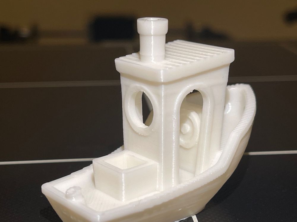

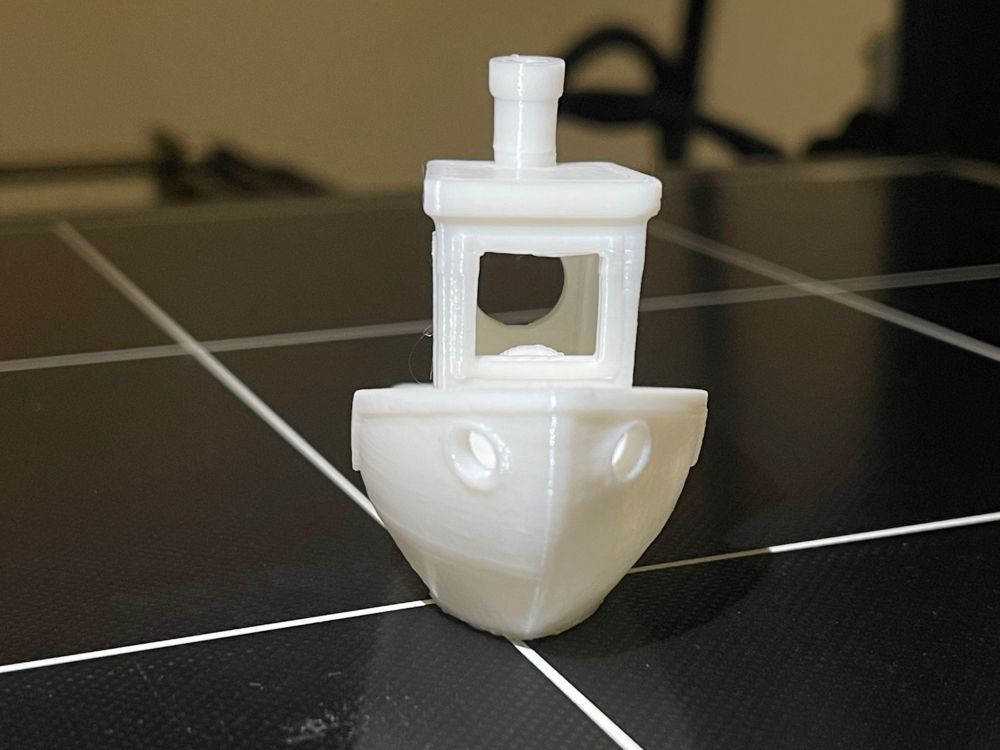

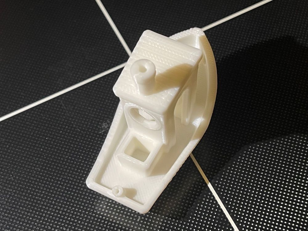

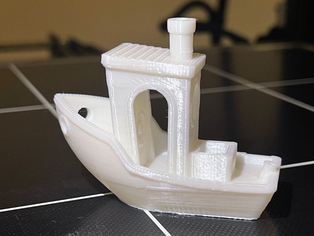

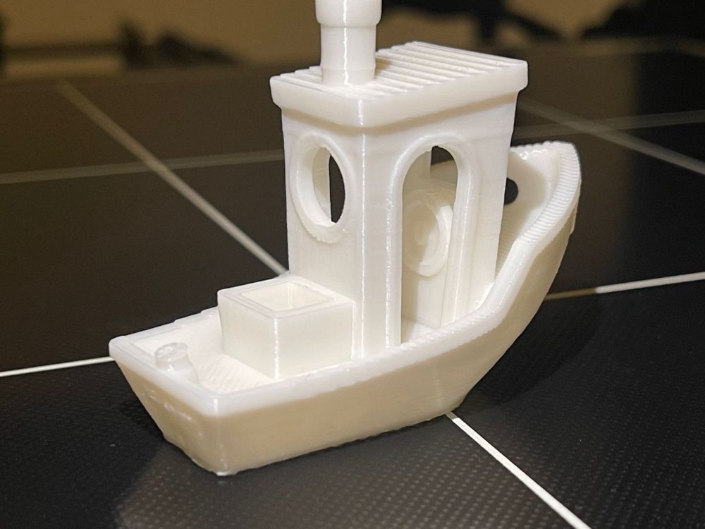

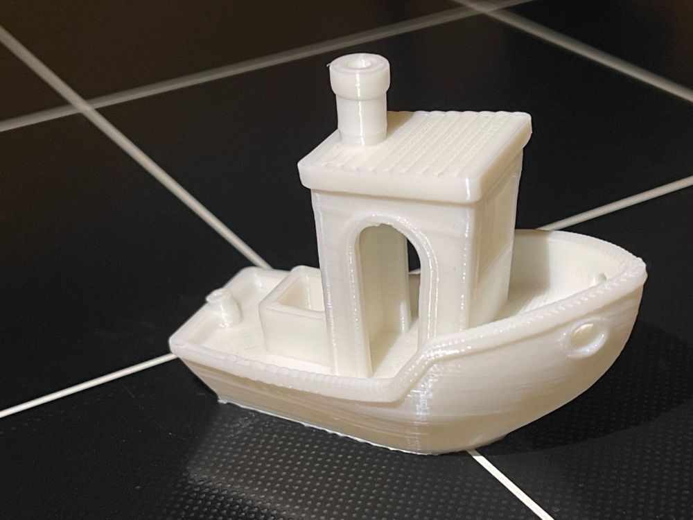

On continue avec un joli petit benchy. On peut dire que le raft est joli et qu’il était bien collé à la vitre même si on aurait pu s’en passer. Le résultat du benchy est globalement propre lui aussi. Seules les parties imprimées dans le vide sont perfectibles.

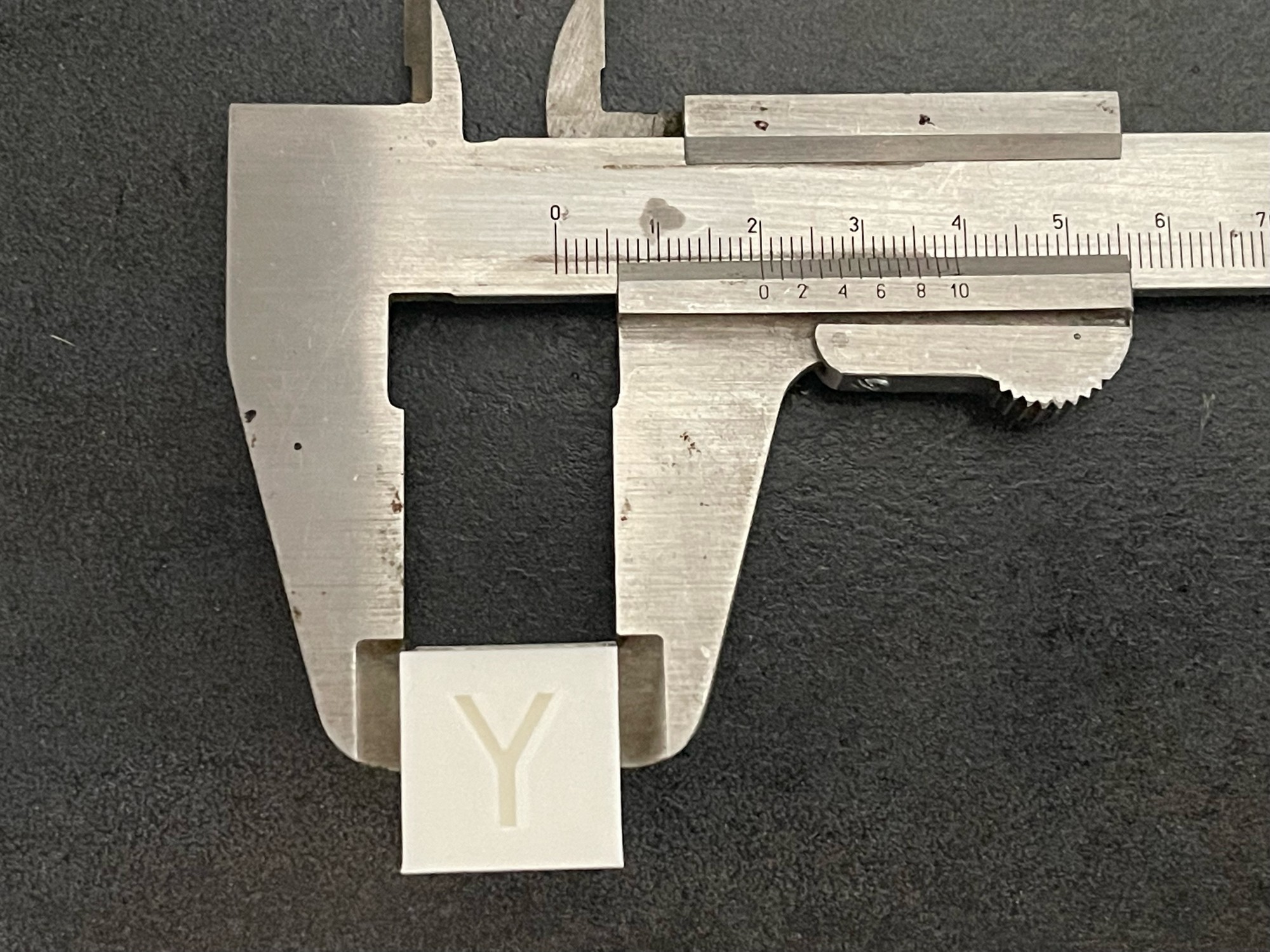

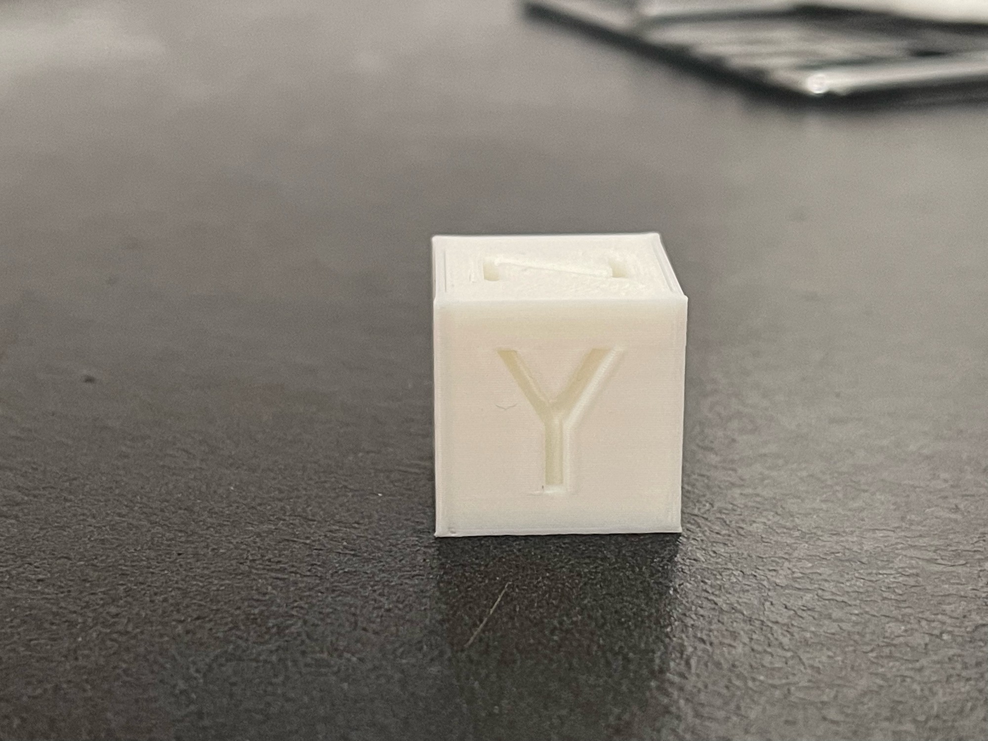

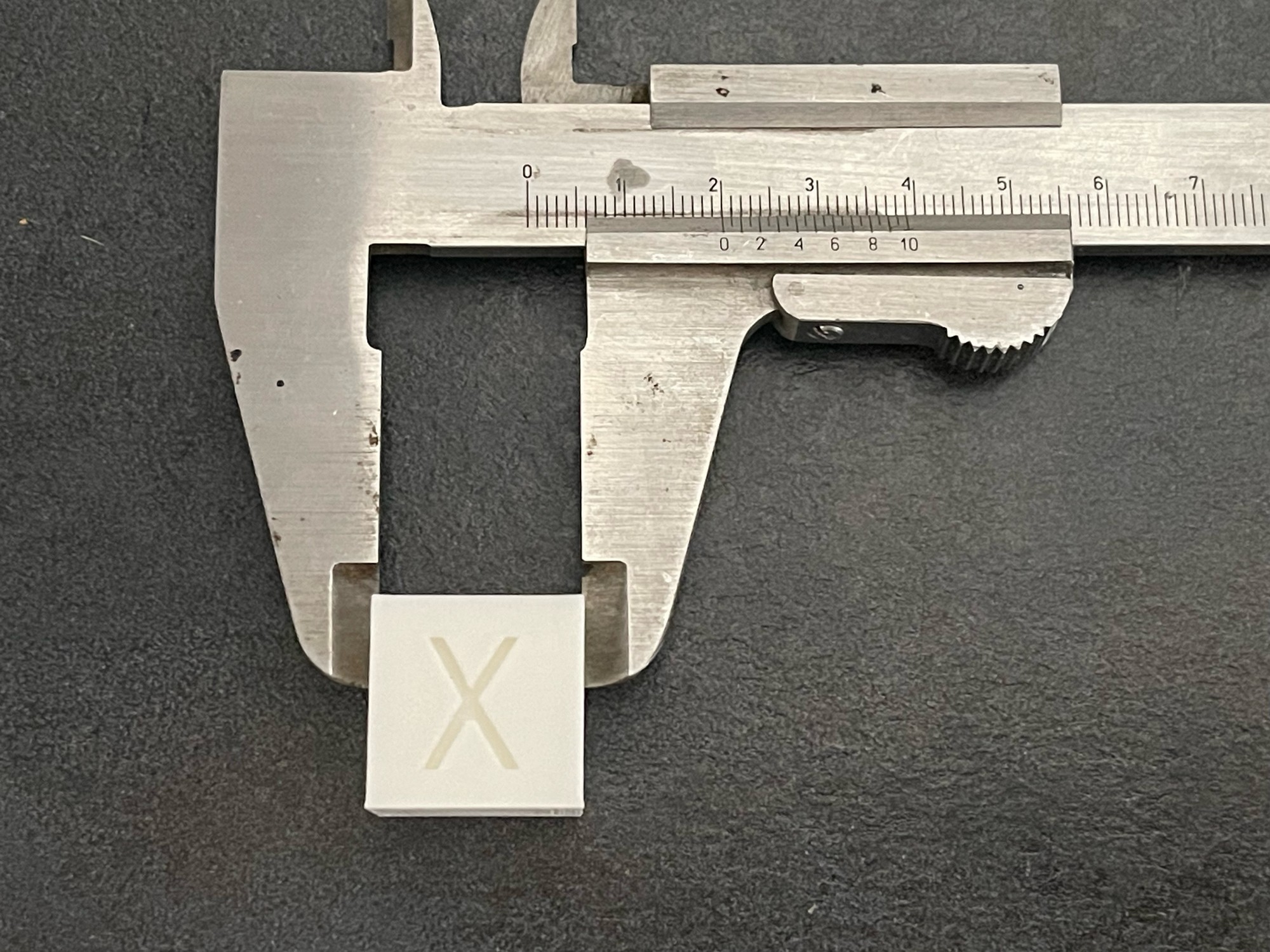

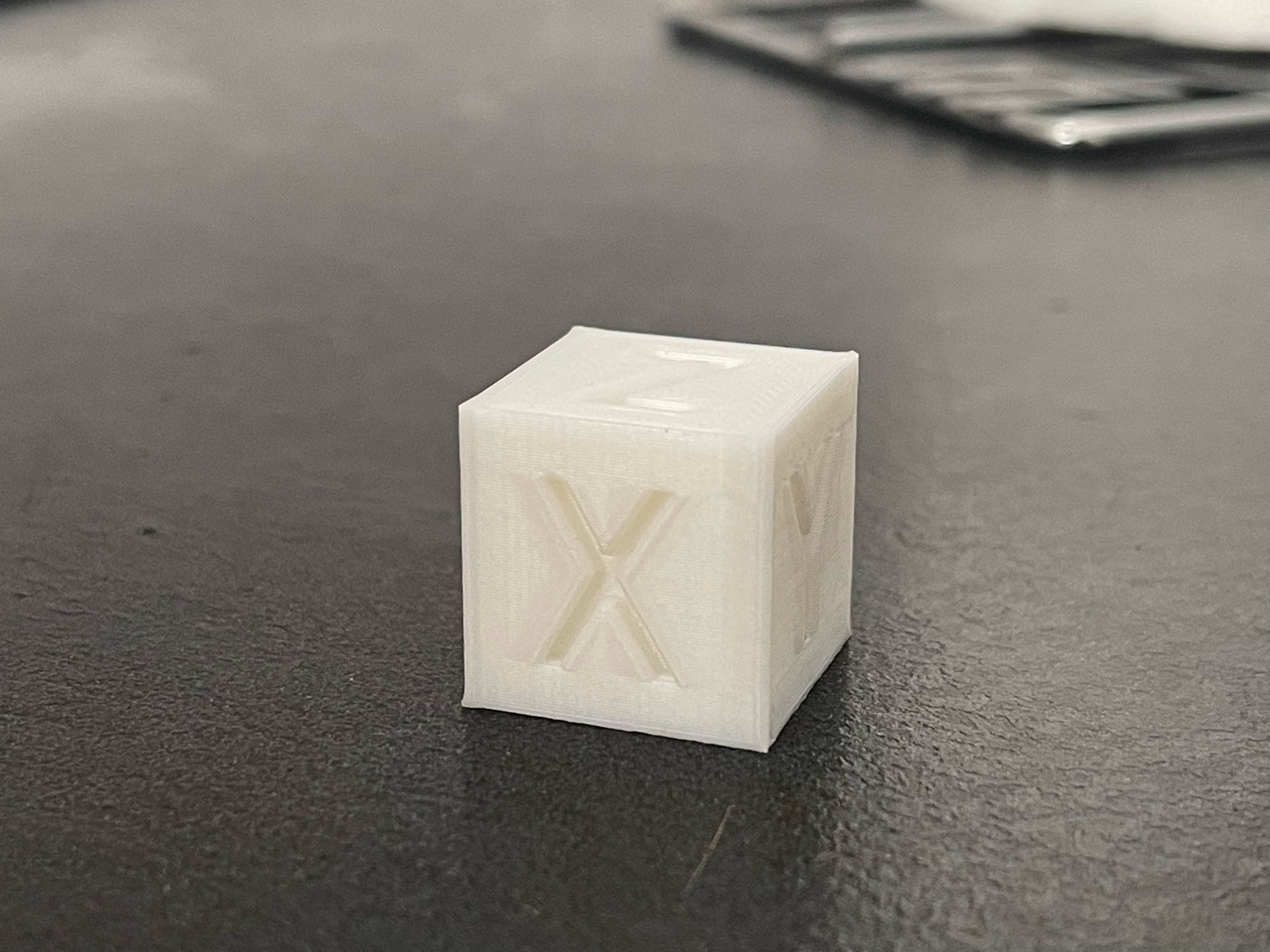

J’ai ensuite testé le fameux cube de calibration. Tout d’abord, l’impression est plus que propre. On se retrouve bien avec les 20 mm sur chaque face du cube. Les angles sont très propres, la précision est au rendez-vous. Les photos avec les mesures prises au pied à coulisse peuvent en témoigner :

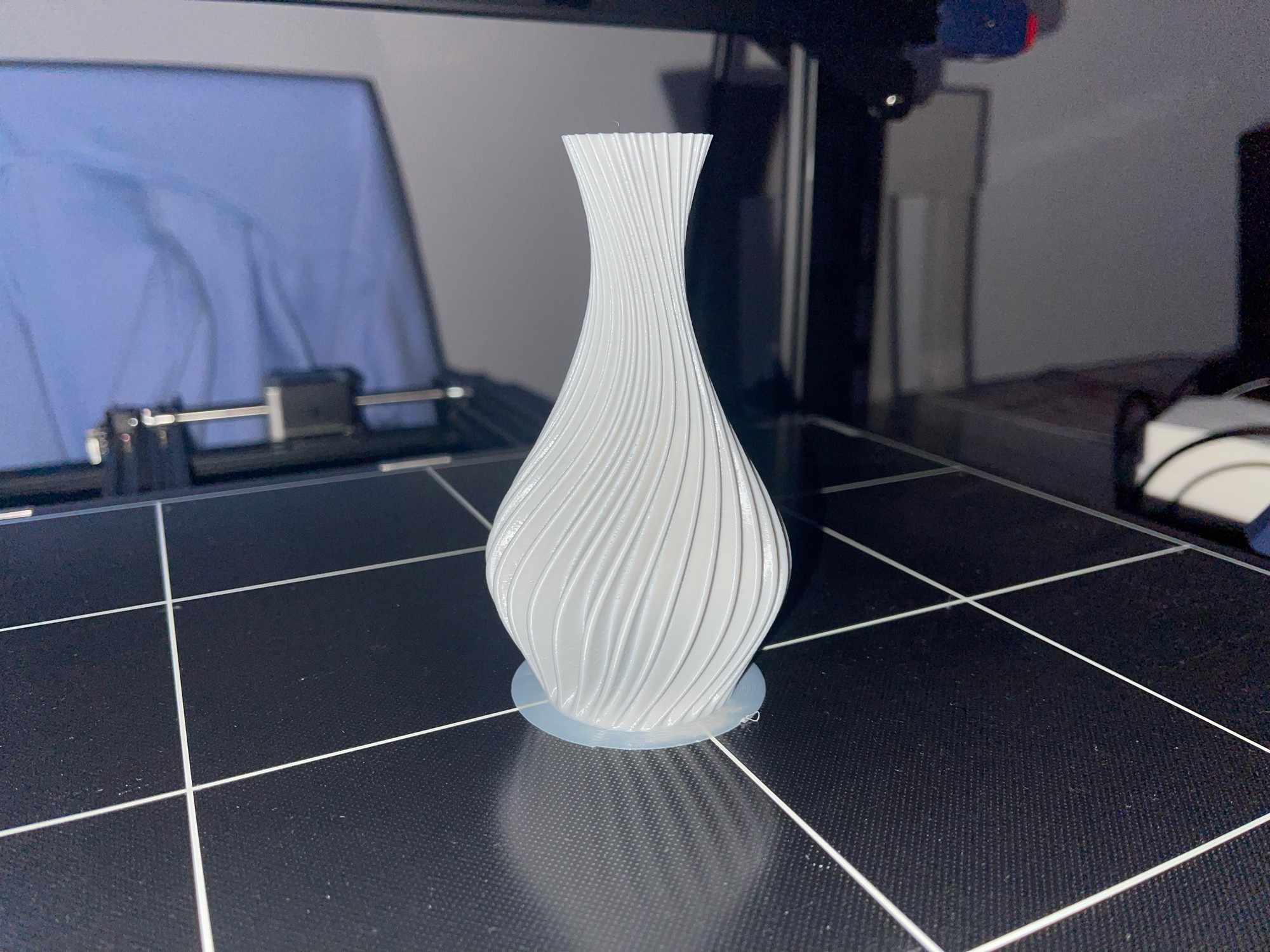

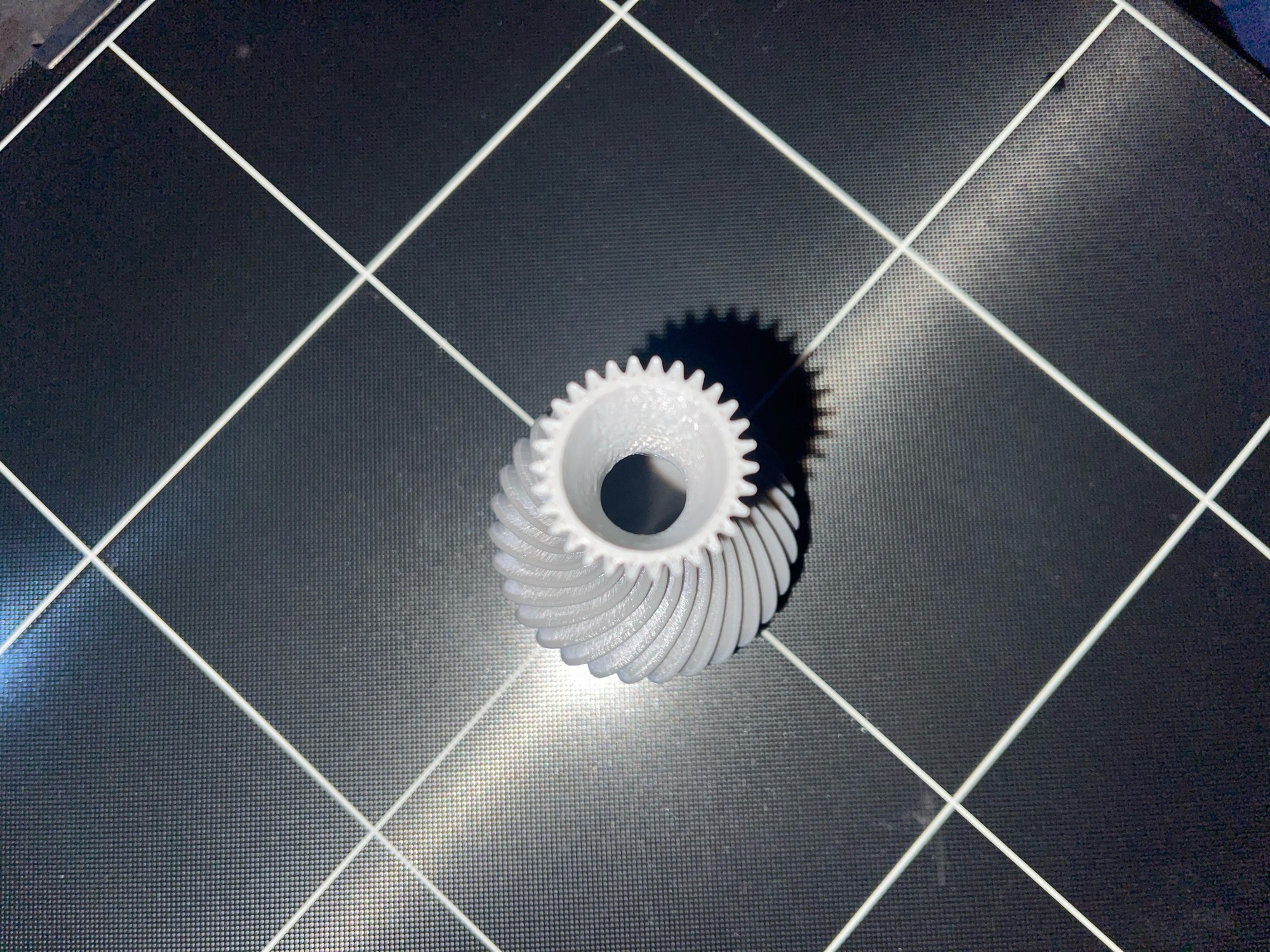

Pour continuer les tests, j’ai fait ce magnifique vase également présent sur la carte SD en changeant de couleur de PLA (gris). Après 5h30 d’impression je n’ai de reproche à faire à cette nouvelle réalisation :

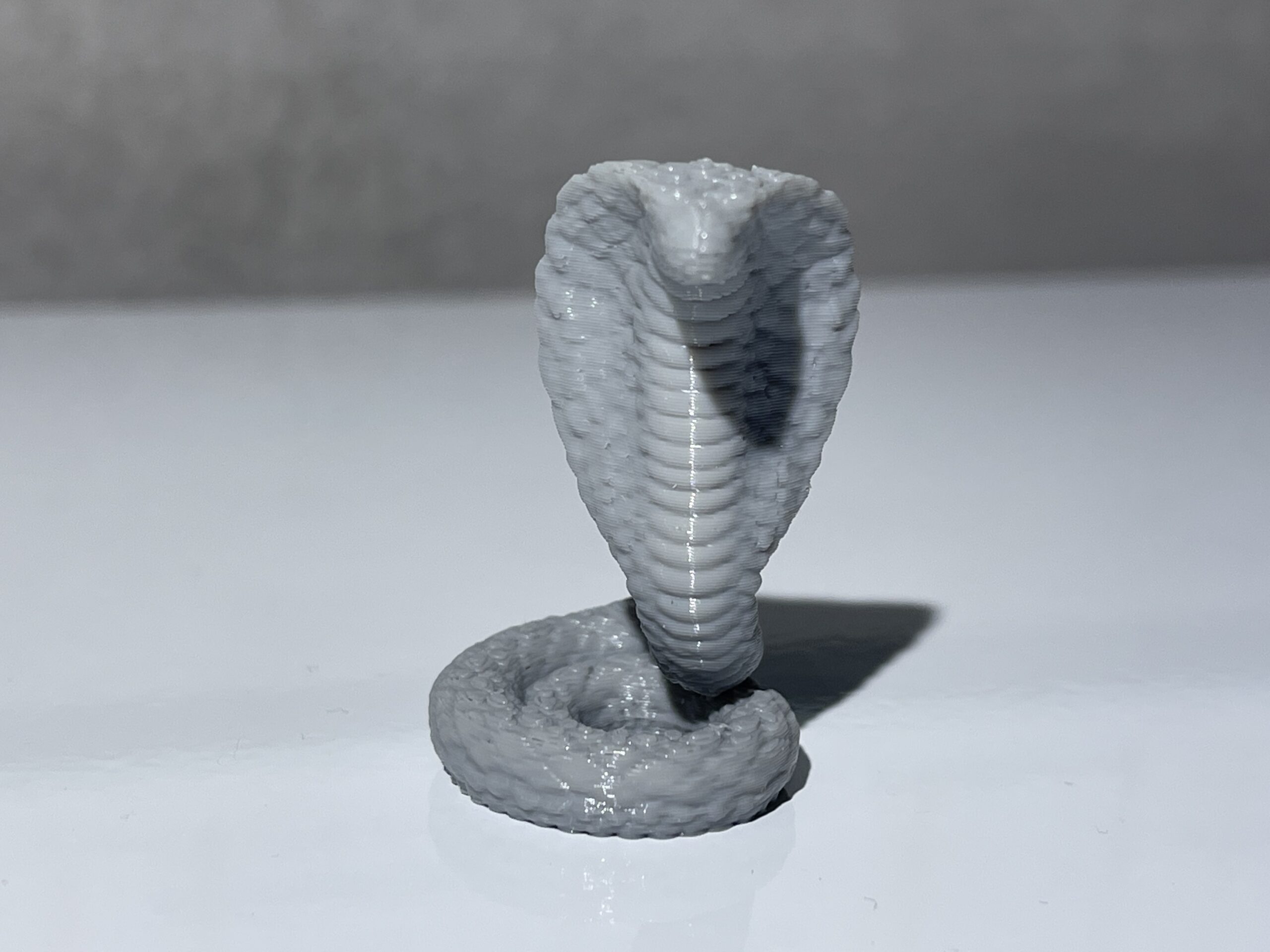

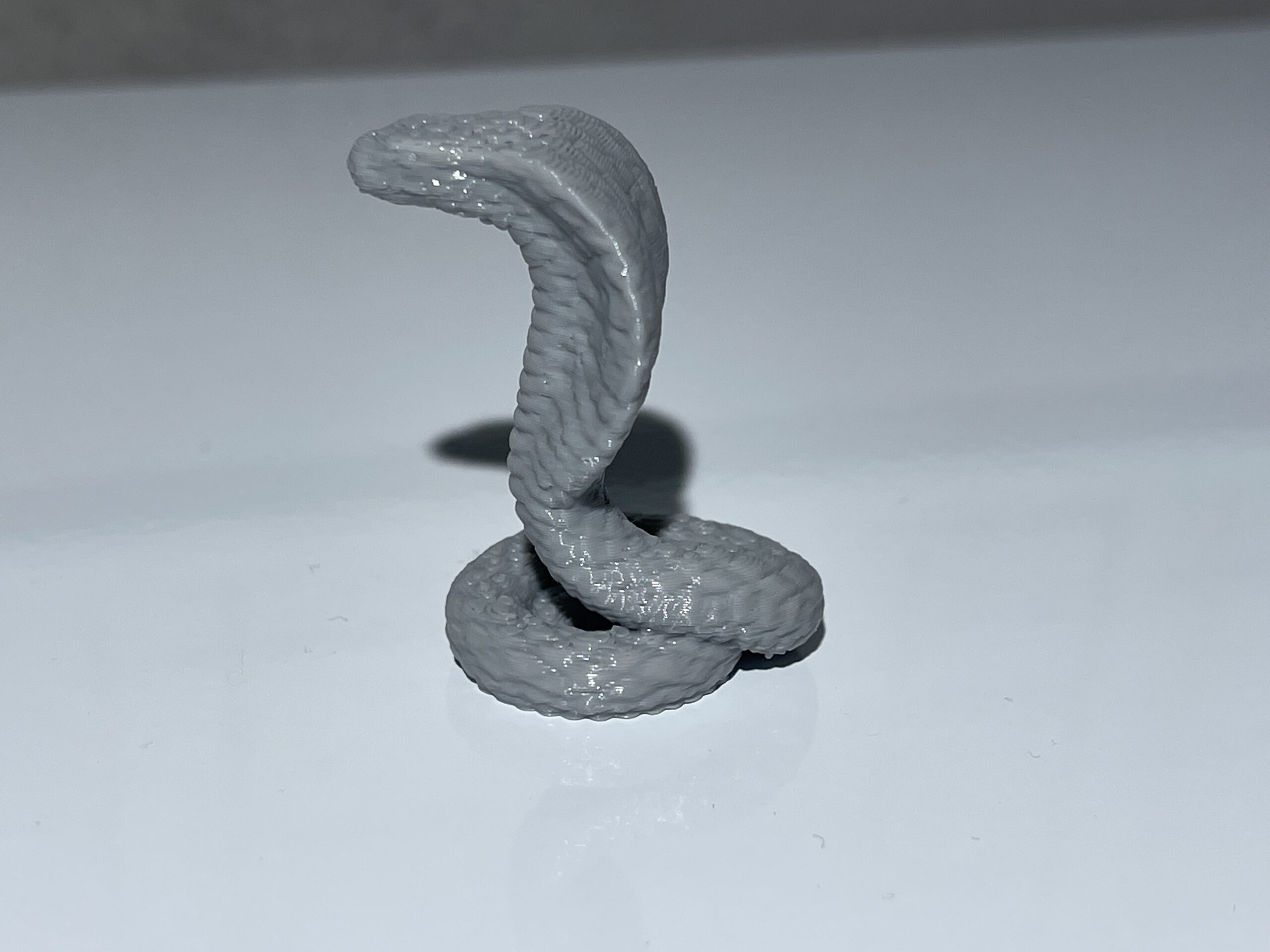

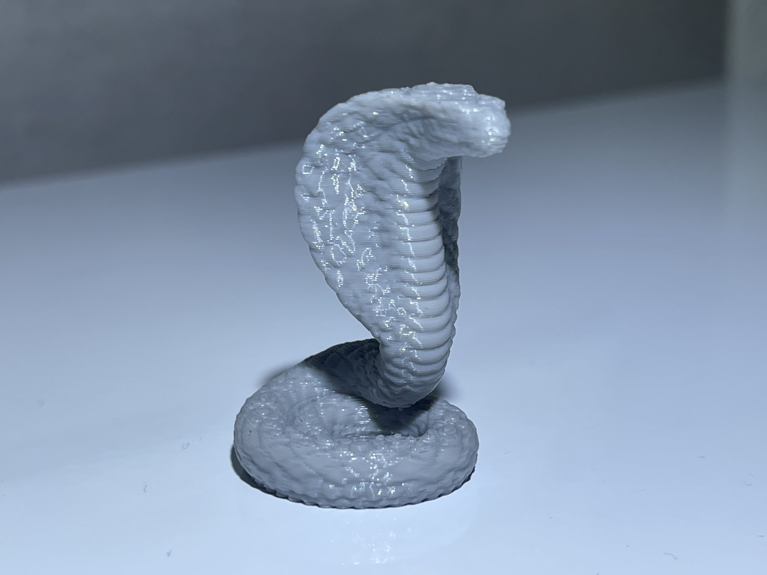

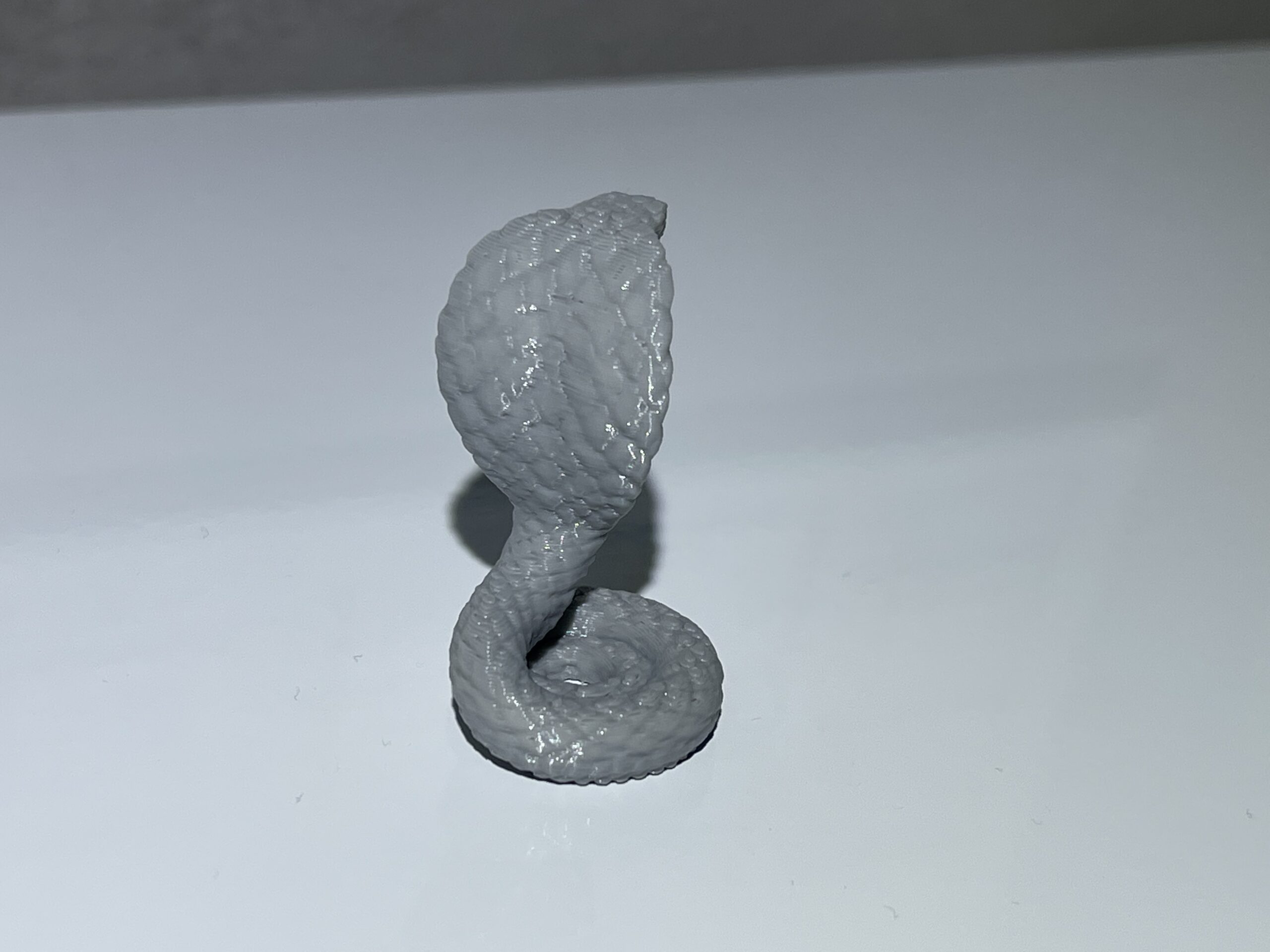

Un petit cobra, toujours proposé par Anycubic sur la carte SD livrée avec la machine :
Les grands et gros prints

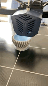

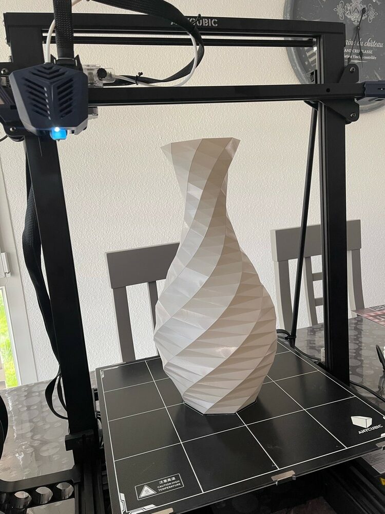

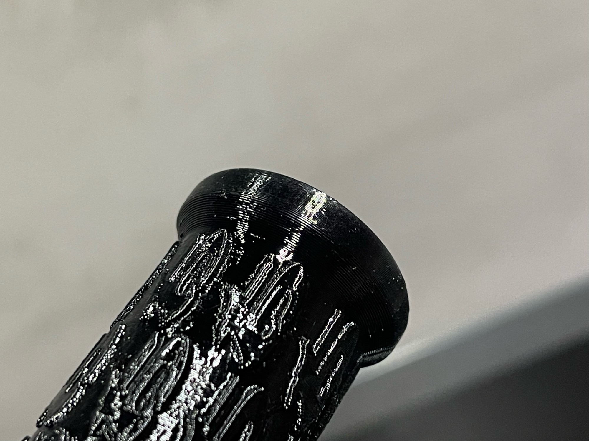

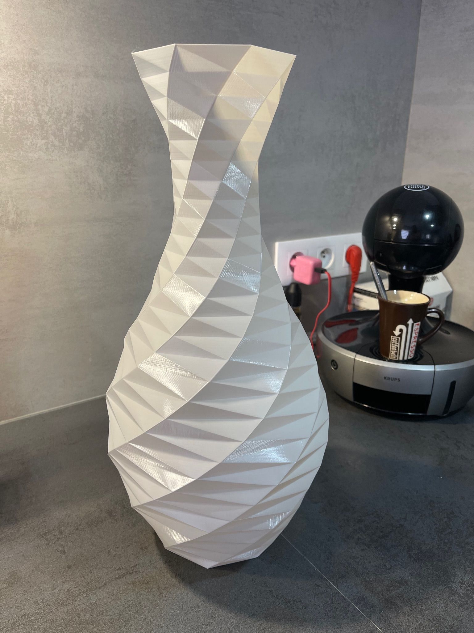

La Kobra offre un volume d’impression conséquent. J’ai donc voulu en profiter en imprimant un joli vase, en mode vase pour éviter de laisser tourner la machine durant plusieurs jours. 8 heures d’impression après tout de même, on obtient un très bel objet décoratif bien lisse qui ne fera pas office de récipient faute d’étanchéité :

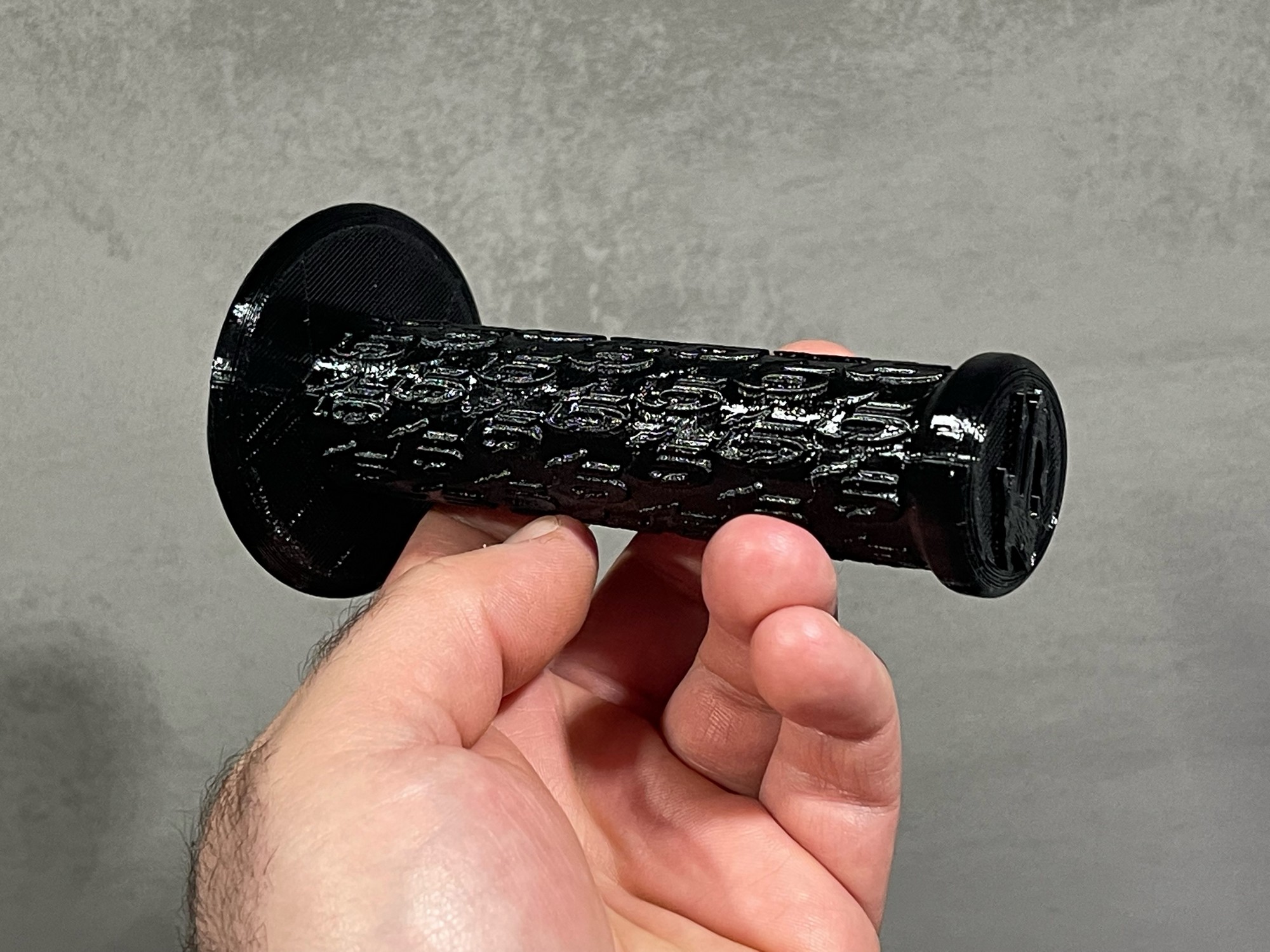

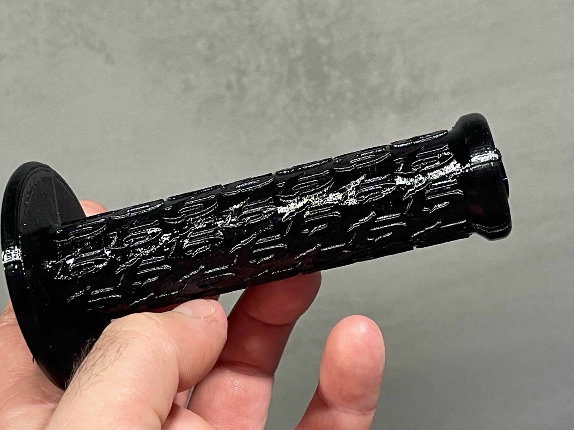

Pour finir avec les tests d’impression, j’ai utilisé une bobine de TPU. On dit souvent qu’en utilisant le système “Bowden”, on a plus de mal à imprimer du filament flexible. Du coup, je me suis lancé avec une bobine de TPU noir de chez Sainsmart et une poignée de vélo. Dans Cura, j’ai simplement chargé le profil d’impression TPU fourni par le fabricant pour utiliser les paramètres recommandés avec ce matériau souple. Je dois dire que j’ai été bluffé par la qualité d’impression : 3 heures après, le résultat est relativement propre.

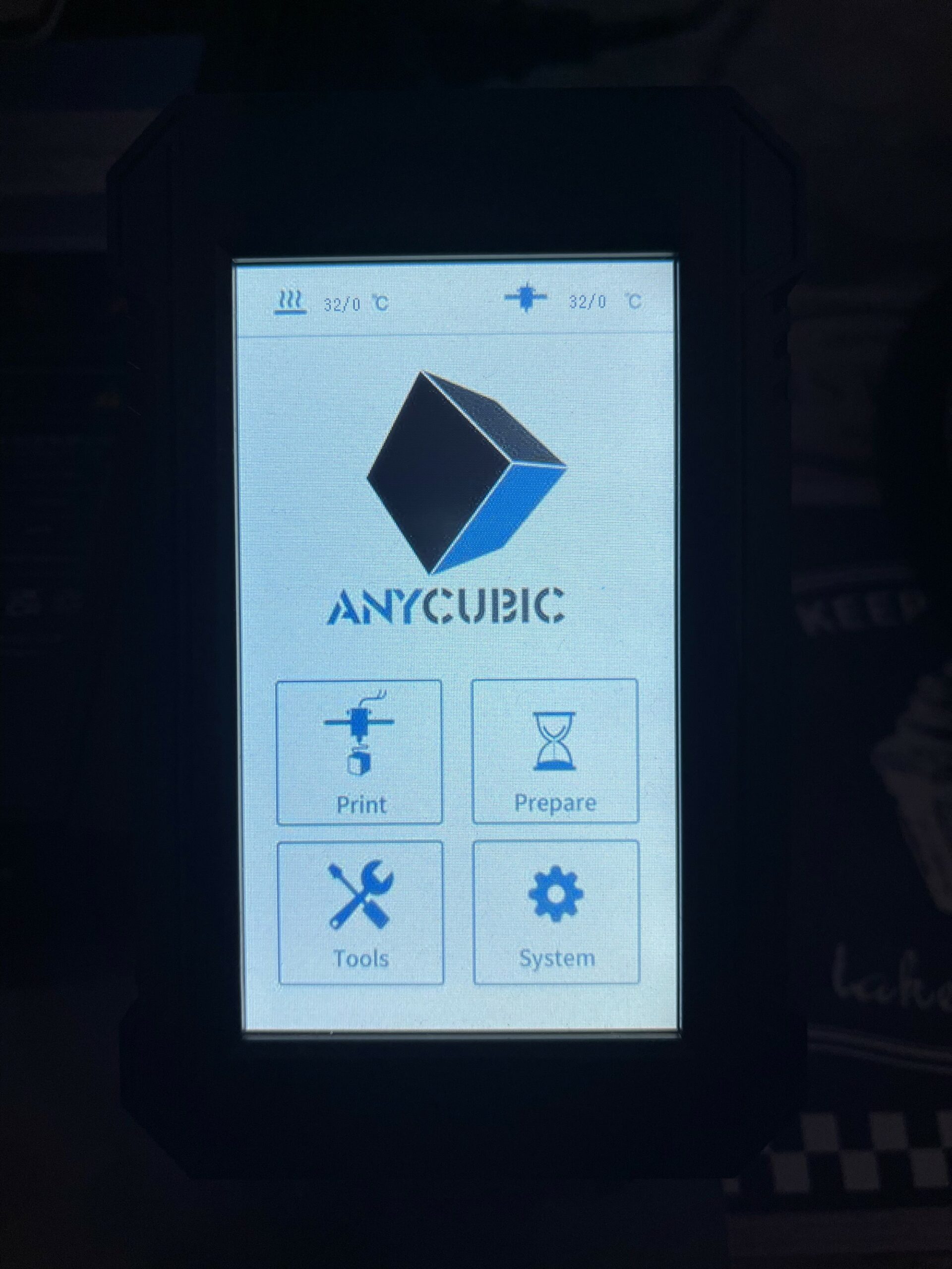

L’écran tactile couleur est assez grand et très réactif. Les menus sont d’une grande simplicité, pas de fioriture, et ça c’est top avec la Kobra Max. On arrive sur quatre catégories à l’allumage de l’imprimante, tout est simple, clair et intuitif (mais en anglais) :
  • Print
  • Prepare
  • Tools
  • System
Menu principal
Menu principal

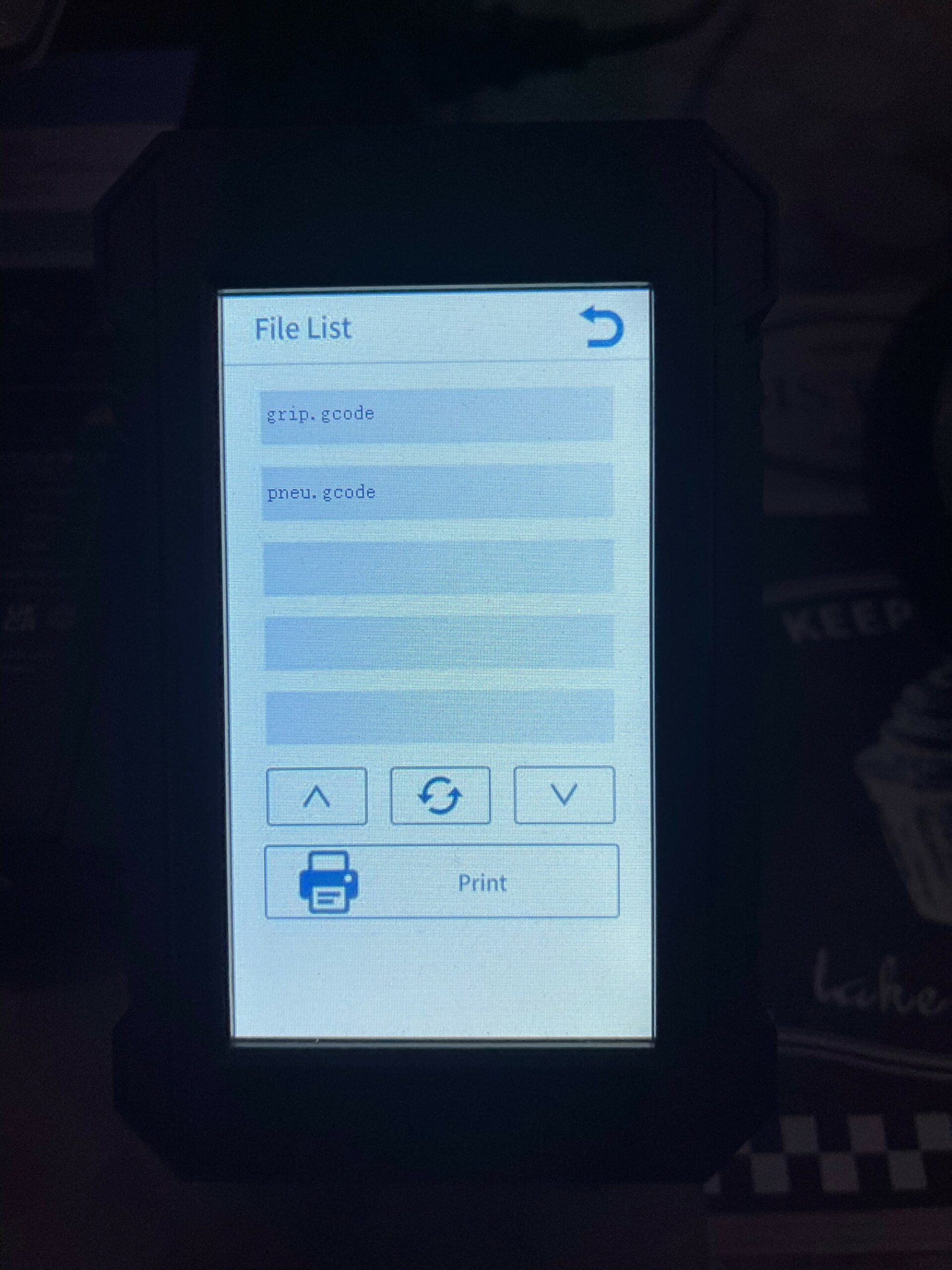

Dans le menu Print, on se retrouve directement sur les fichiers présents sur la carte micro SD. On peut lancer l’impression, la stopper, la mettre en pause ou continuer une impression interrompue.

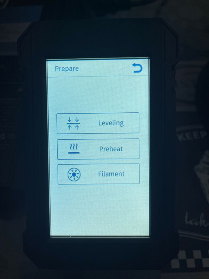

Dans le menu Prepare, on retrouve trois sous-menus. Le “Leveling” qui permet de gérer le nivellement automatique du plateau avec un réglages supplémentaire de l’axe Z, la partie “Preheat” qui permet le préchauffage de la tête d’impression et du plateau, et pour finir, le “Filament” où l’on peut faire la gestion du filament (insertion et retrait) :
