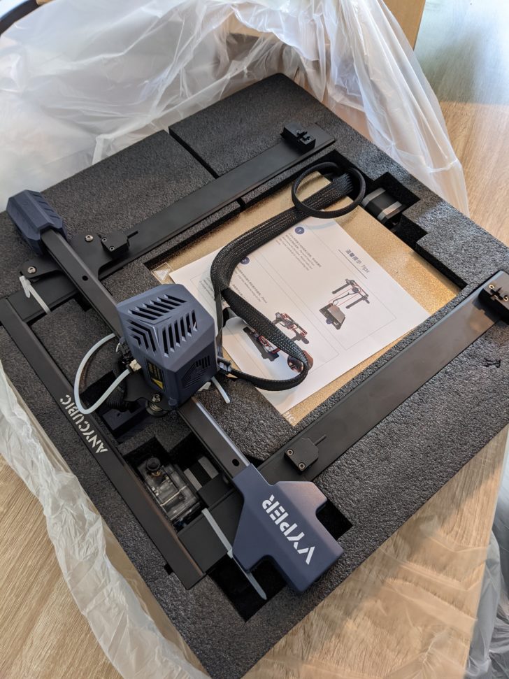

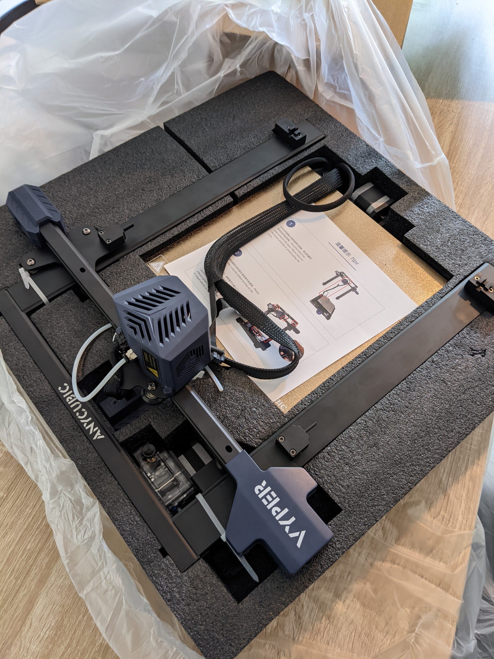

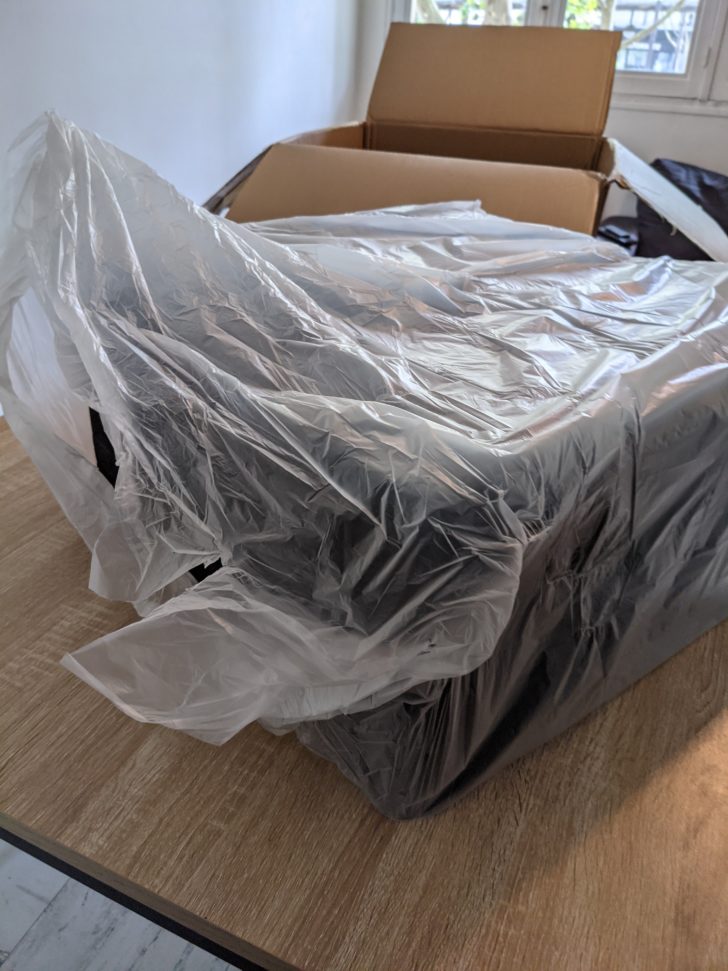

Sans vraie surprise, la Vyper arrive dans un carton très bien fait. Toute l’imprimante est protégée et à moins d’un livreur vraiment négligent, il y a un faible risque de casse durant le transport.

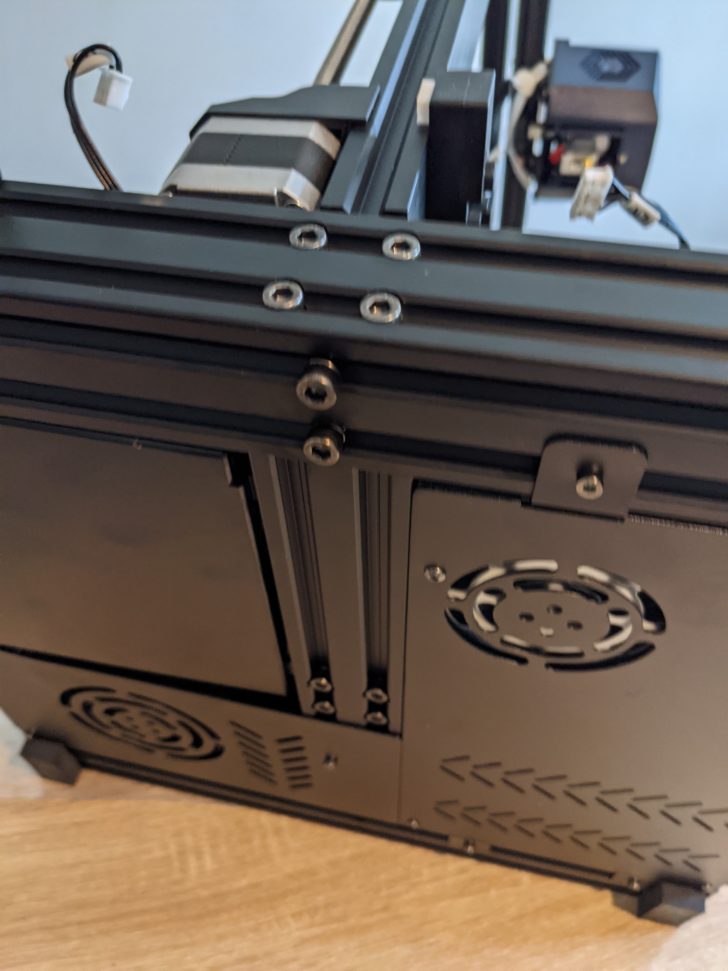

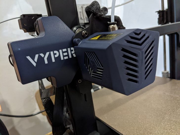

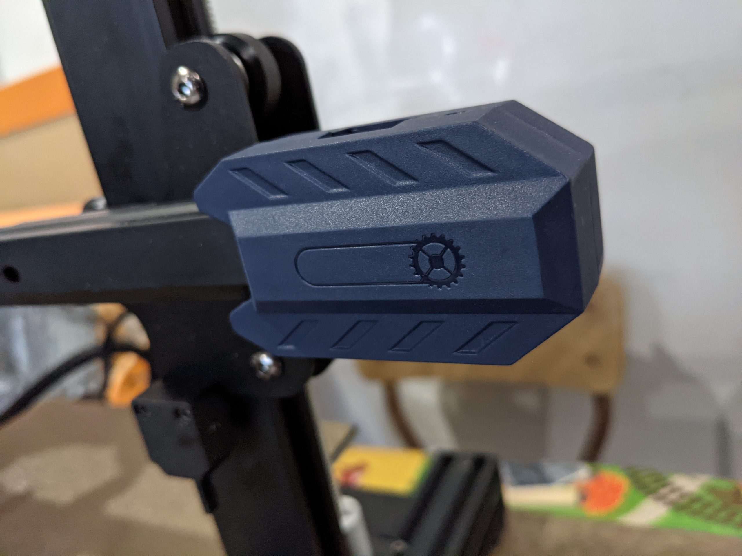

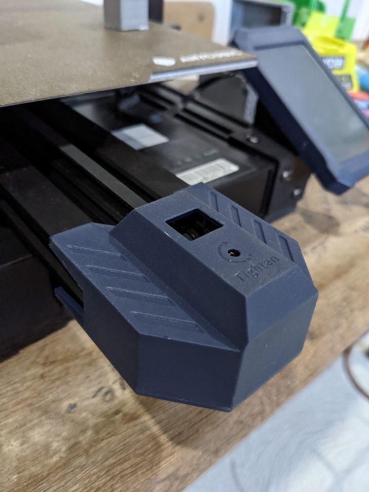

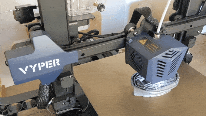

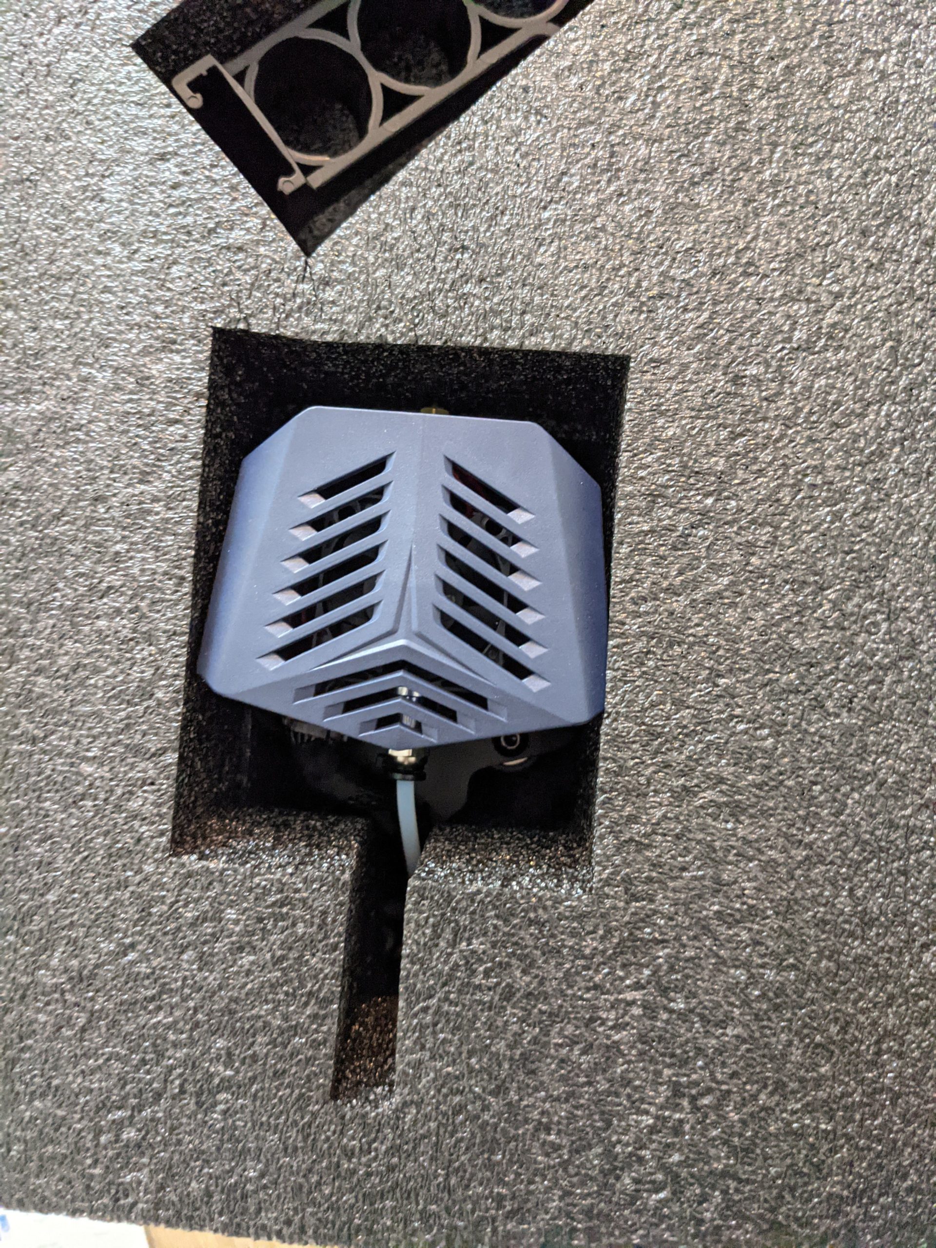

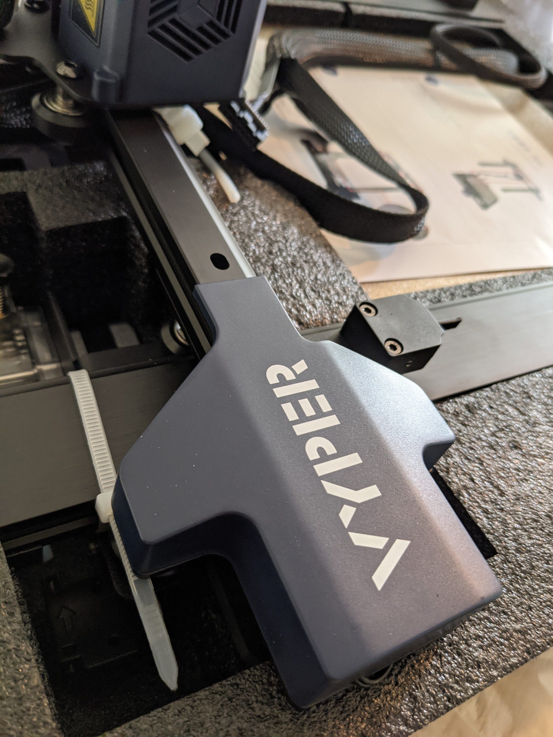

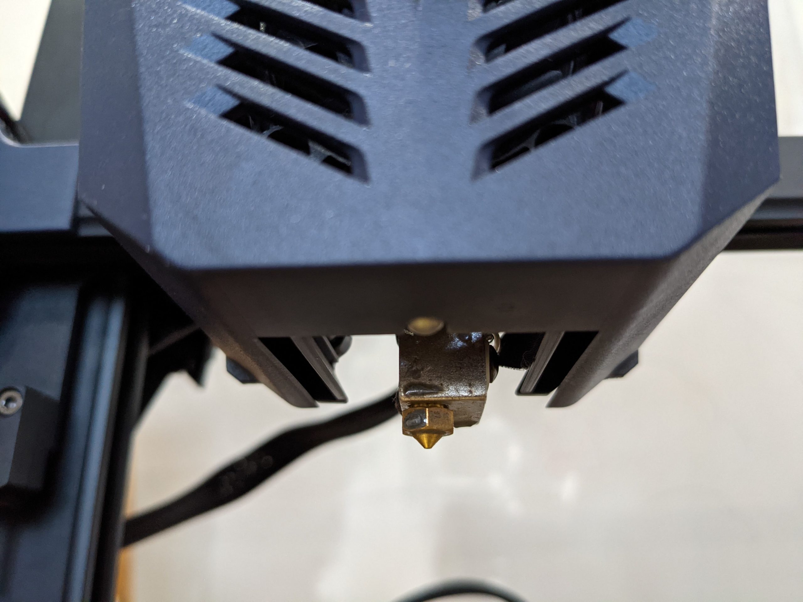

Dès l’ouverture, je dois avouer être surpris par la qualité de la machine. Je n’avais pas regardé en détail la fiche envoyée par le fabricant et je dois dire que les carénages aussi bien de la tête que des poulies m’ont vraiment surpris.

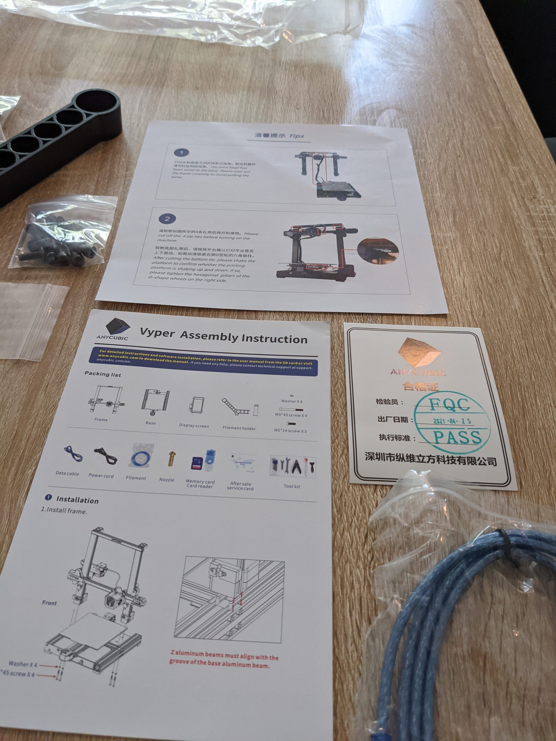

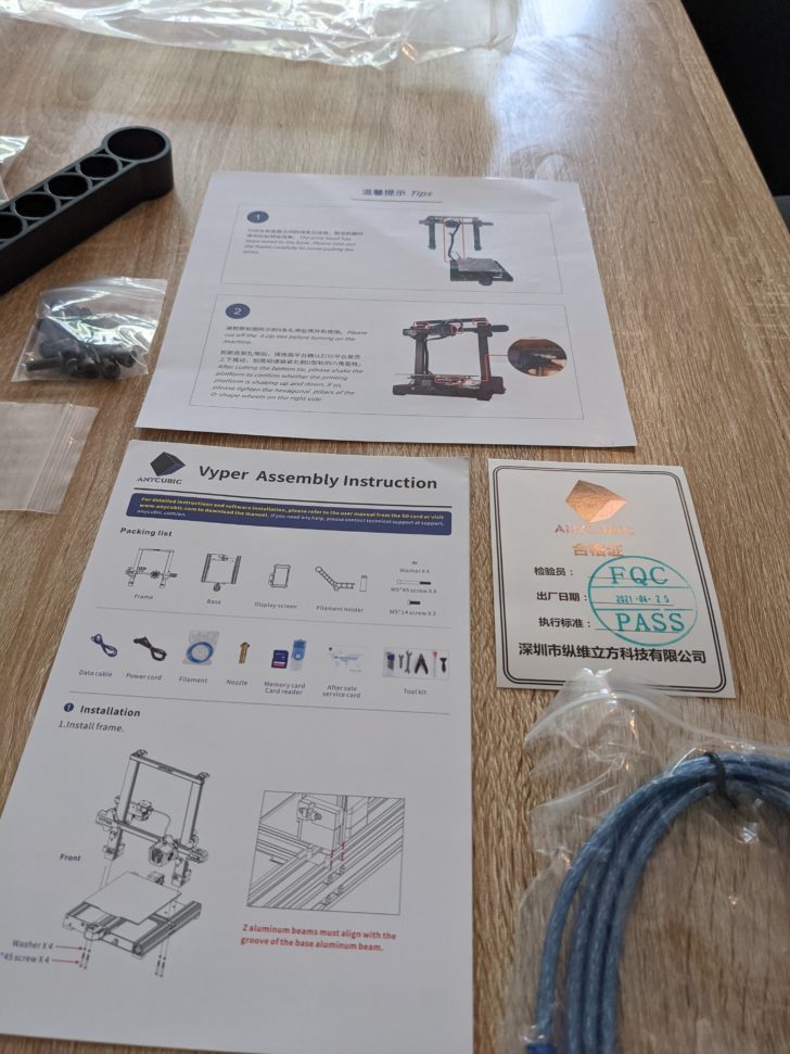

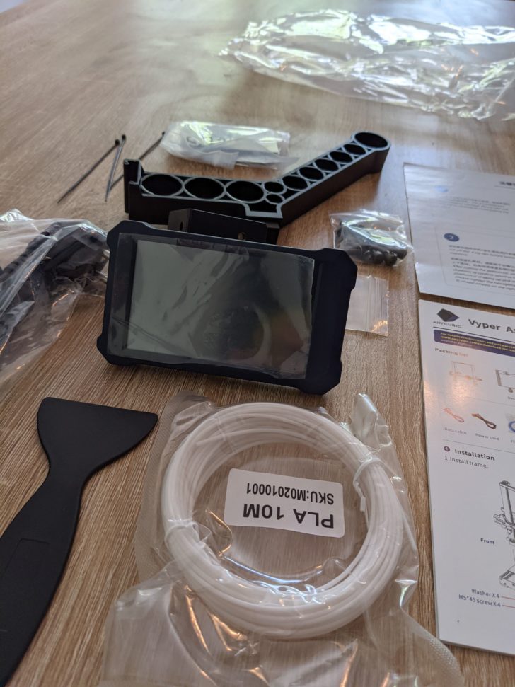

Pour ce qui est du contenu, on retrouve la liste habituelle : câbles, carte SD, quelques pièces de rechange, un bout de PLA (merci à eux d’indiquer que c’est du PLA, souvent on a un bout de filament sans indication), les guides, le certificat, l’écran… Dans un premier temps, j’ai été surpris de ne pas trouver de clé Allen (on en reparle après, mais spoiler : ils ont géré…).

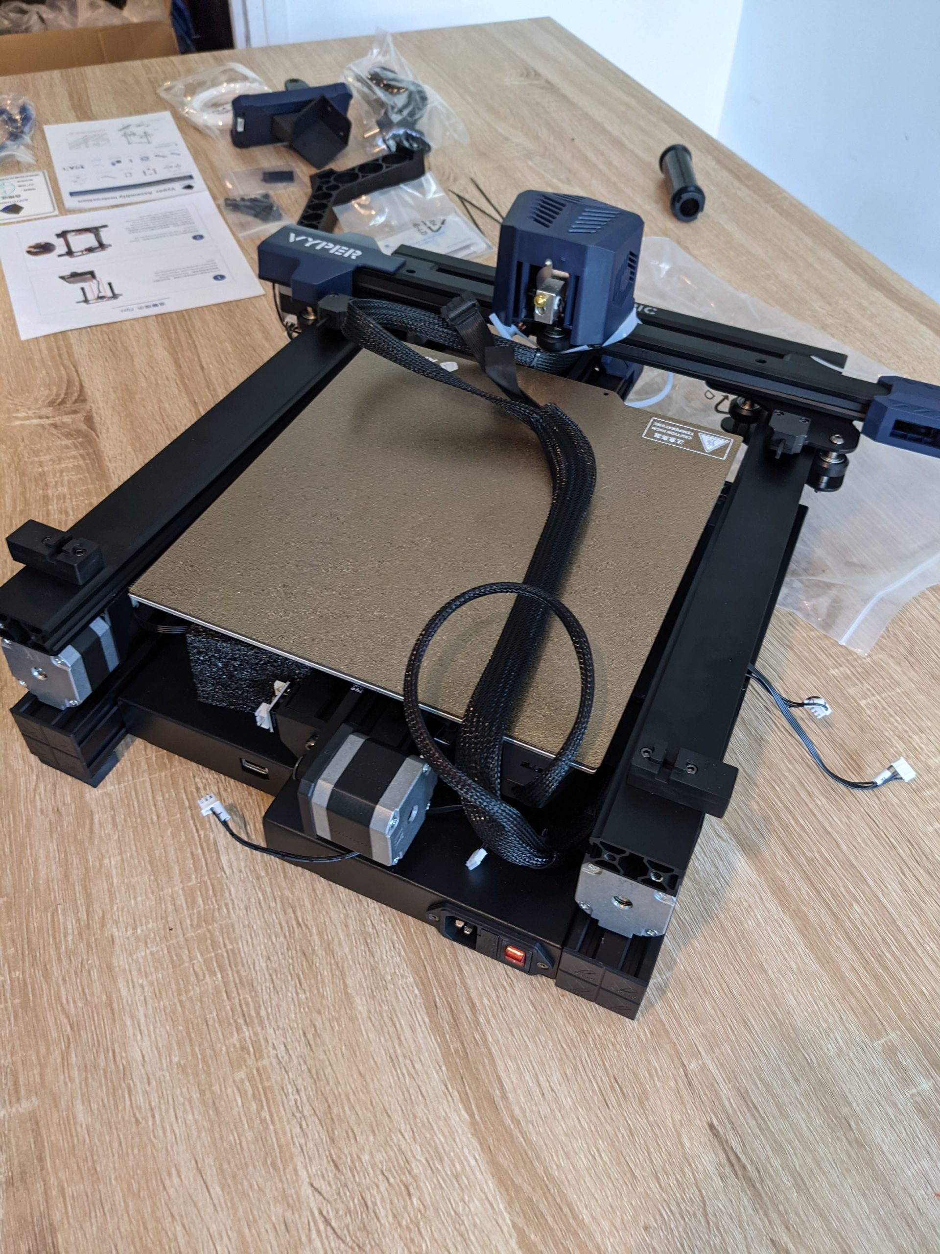

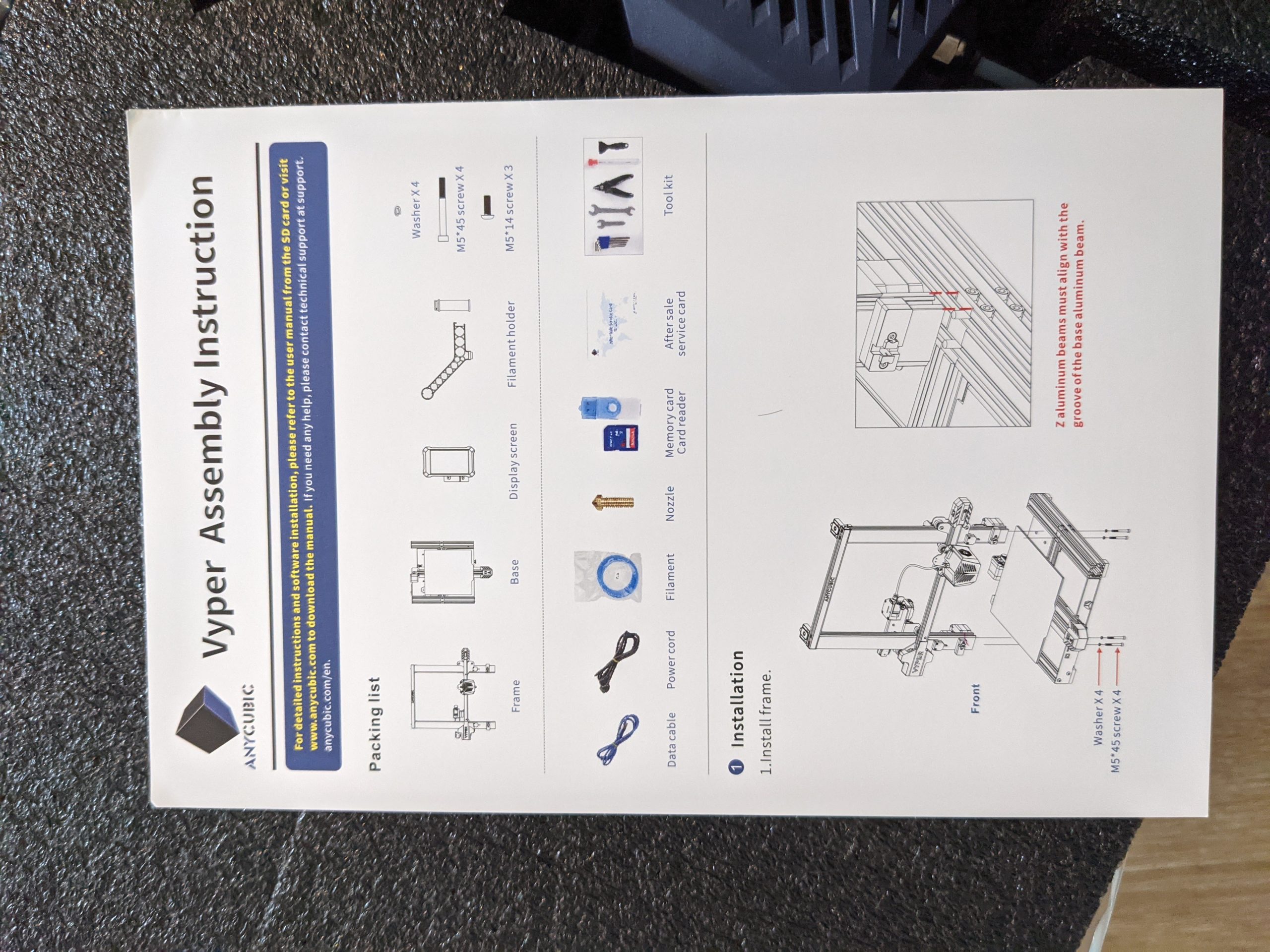

Bon, le montage, j’en parle, mais en toute franchise, c’est devenu tellement simple d’assembler une imprimante 3D que nous pourrions ne plus évoquer cette étape dans nos tests.

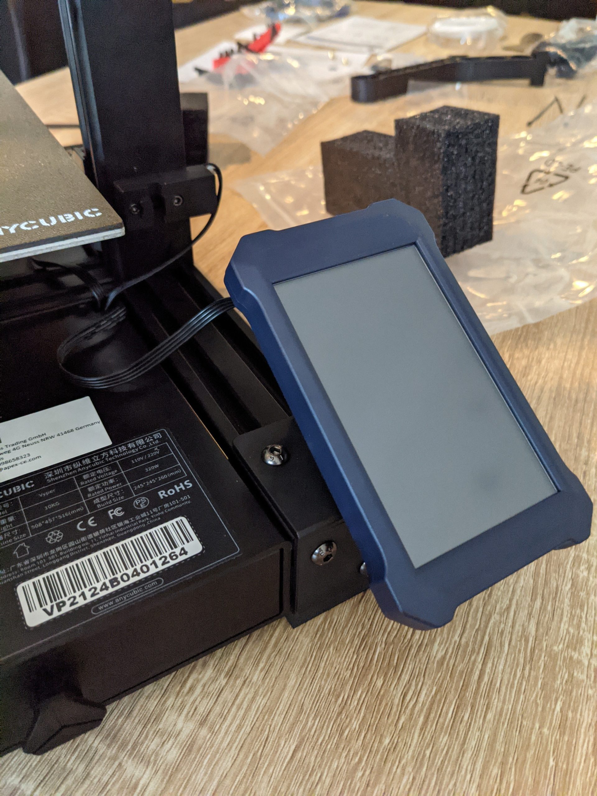

Il y a en tout 4 vis à installer (sous la machine) pour fixer le portique, 7 connectiques à brancher, 4 vis pour l’écran et 4 colliers Serflex à retirer, et c’est tout !

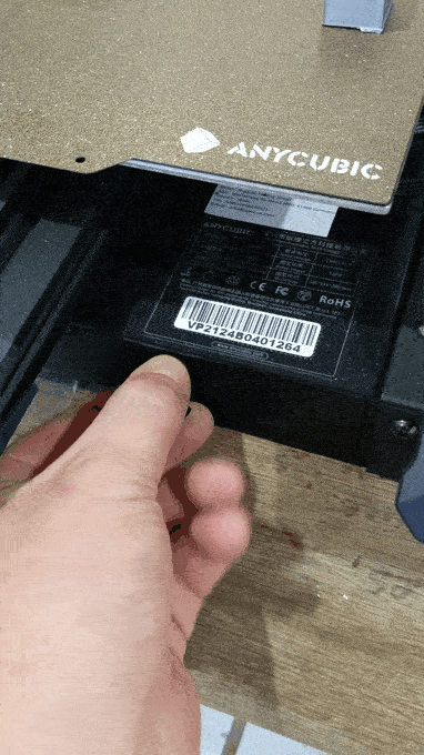

Tant qu’à faire et avant de brancher votre imprimante, pensez à vérifier le réglage du commutateur sur l’alimentation (230V pour la France) :

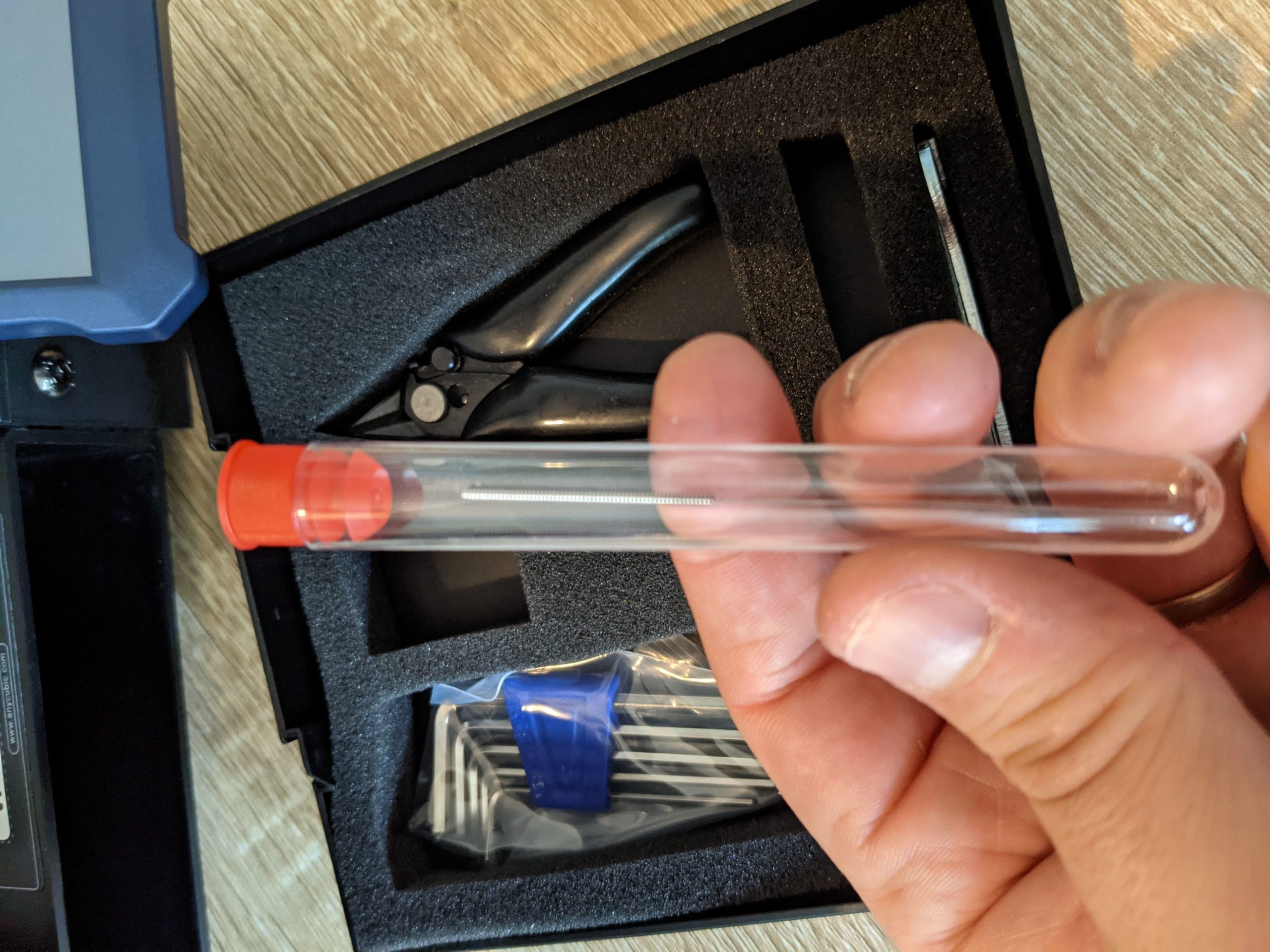

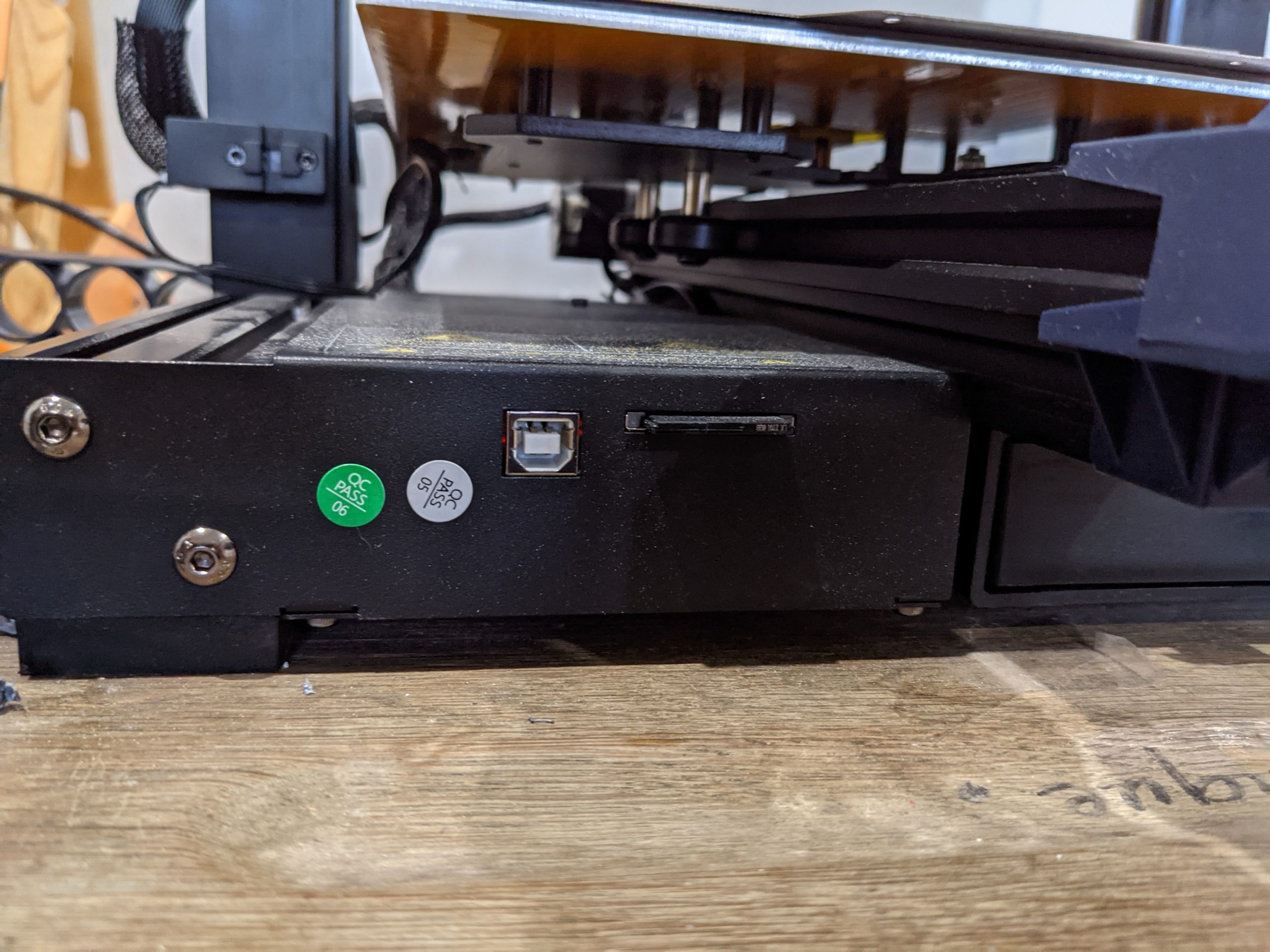

Vous vous souvenez que quelques lignes plus haut, j’indiquais l’absence de clé Allen. Et bien en prenant la photo de l’écran juste au dessus, je me suis dit “tiens, c’est drôle cet espèce de triangle qui ressort”. Comme tout bon bricolo, s’il y a un truc dépasse, je tire dessus, et là… surprise :
Notamment, et comme sur la Creality CR-6 SE, ils ont inclus un petit tiroir sur aimant avec un kit d’entretien de la machine qui contient :
  • Un jeu de clés Allen
  • Un pince coupante
  • Une aiguille de nettoyage
  • Un jeu de clés plates
  • Des buses de rechange
Alors certes, ce n’est pas nouveau, on trouve à la pelle des fichiers sur Thingiverse pour en faire un sur son imprimante, mais ça fait toujours plaisir quand c’est directement intégré par le constructeur, surtout sur une machine de cette gamme et à ce prix, et que c’est vraiment bien fait.

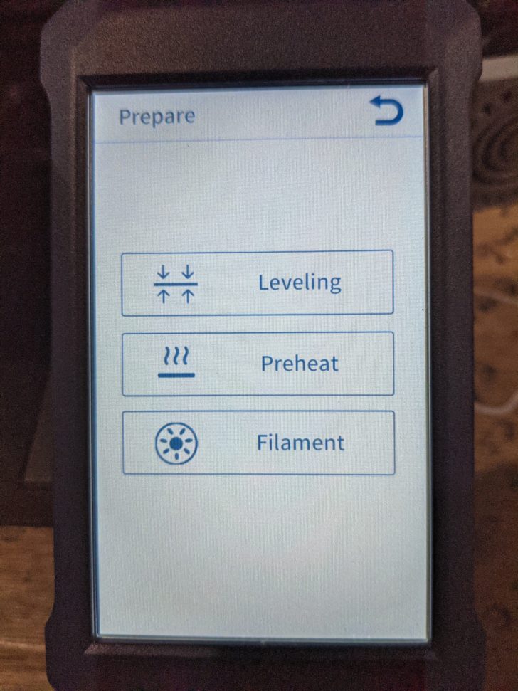

Avant de se lancer dans l’impression, et puisque l’imprimante est équipée de capteurs, j’ai commencé par lancer un “bed leveling”. J’ai d’abord été surpris par le temps que cela à pris. En effet, il faut compter de 5 à 8 minutes pour réaliser les 12 points de mesure avec une pause de 3 minutes entre le premier et le second point (j’ai d’ailleurs pensé à un plantage au début), mais au final, tout s’est bien déroulé.

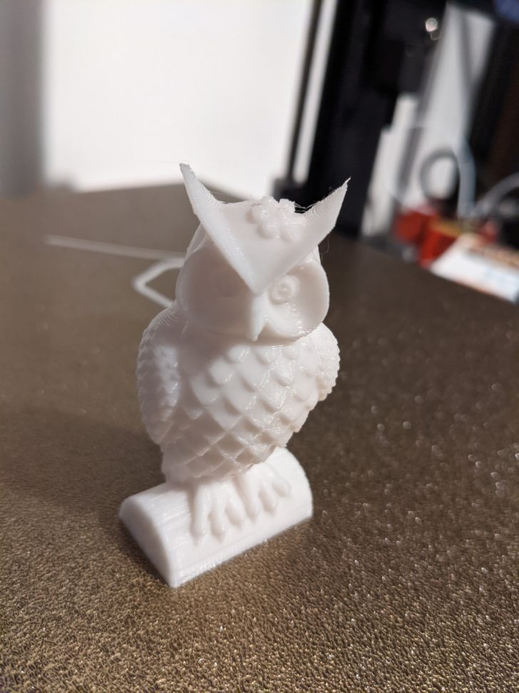

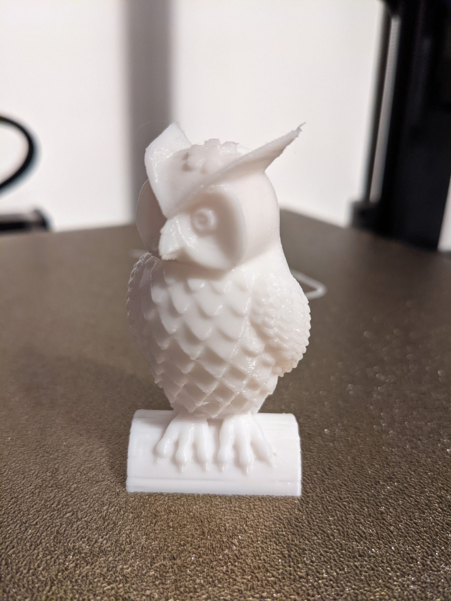

Bon, et bien elle imprime cette machine et franchement, c’est propre. On remarque juste un léger stringing entre les aigrettes mais c’est vraiment pour pinailler. Un coup de pistolet à air chaud et c’est parti !
Par contre, elle est bruyante… Comme dit au tout début, elle est équipée de drivers TMC2209. La motorisation est donc silencieuse mais à quoi bon si c’est pour ajouter des ventilateurs de PC des années 90 ? C’est vraiment dommage, on frôle les 57 dB à un mètre de distance. Ils vont rapidement être remplacés en upgrade et ce sera parfait.

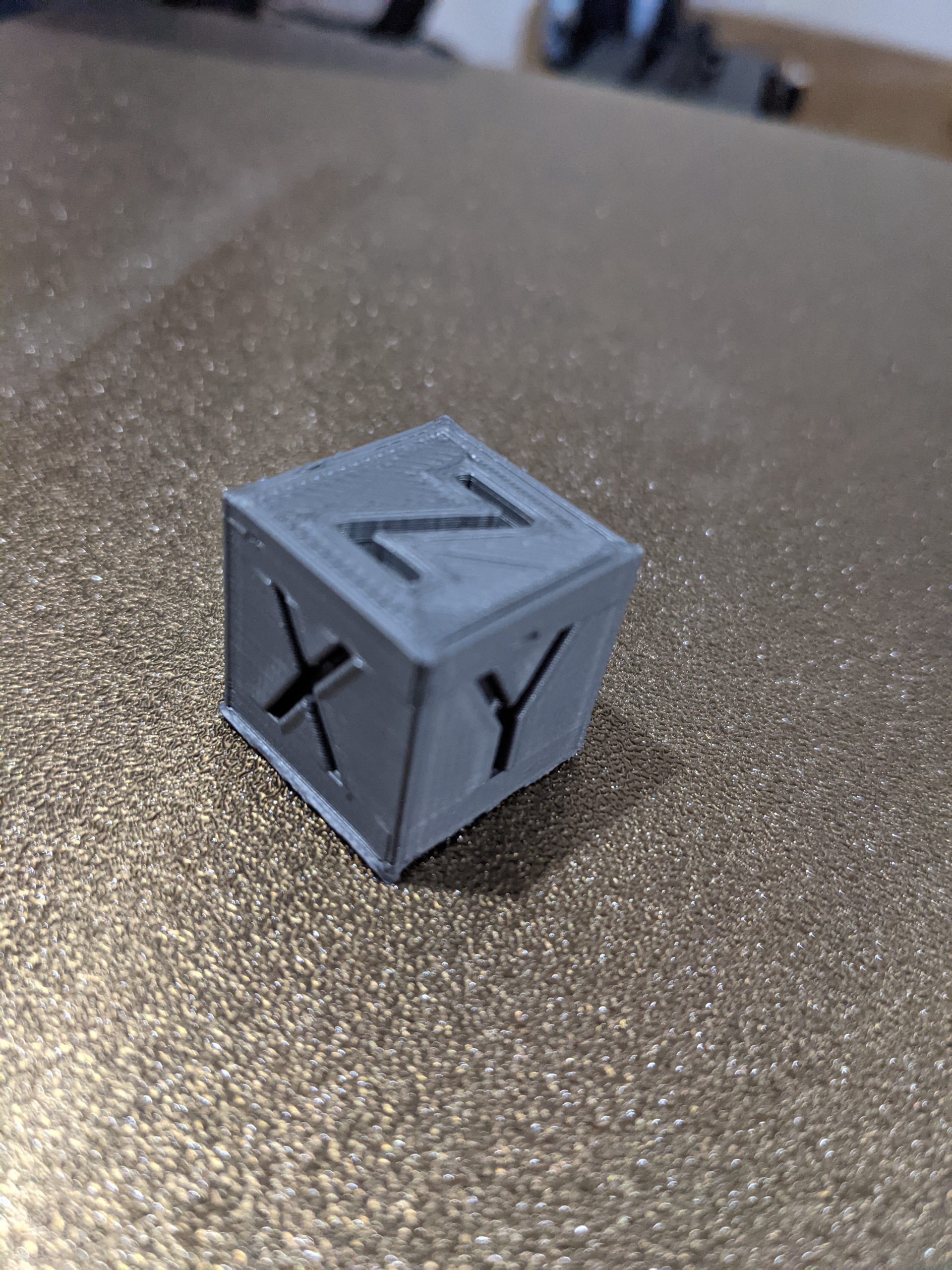

Rien a redire ici niveau dimensions, c’est d’ailleurs une première pour moi, les 3 axes sont bons sans aucune action de ma part.

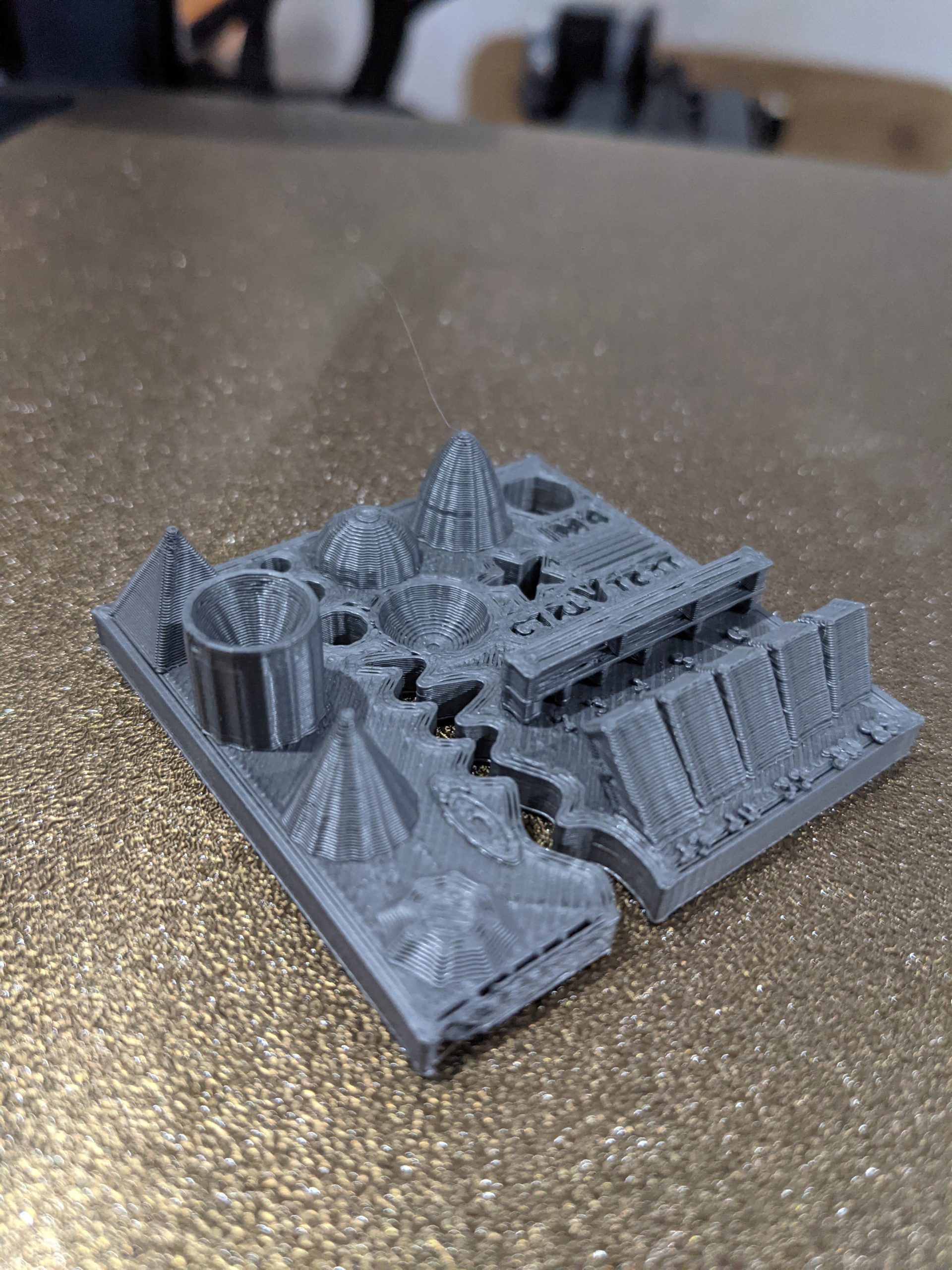

Fort de cette réussite, j’ai lancé un stress test :
J’avoue être légèrement mitigé sur le résultat. Il faut bien sûr prendre en compte la dimension. Le tout fait 50 x 50 mm mais on remarque que les écritures ne sont pas vraiment lisibles et une légère difficulté dans les ponts (à vérifier donc).

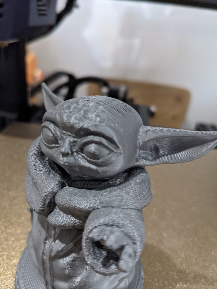

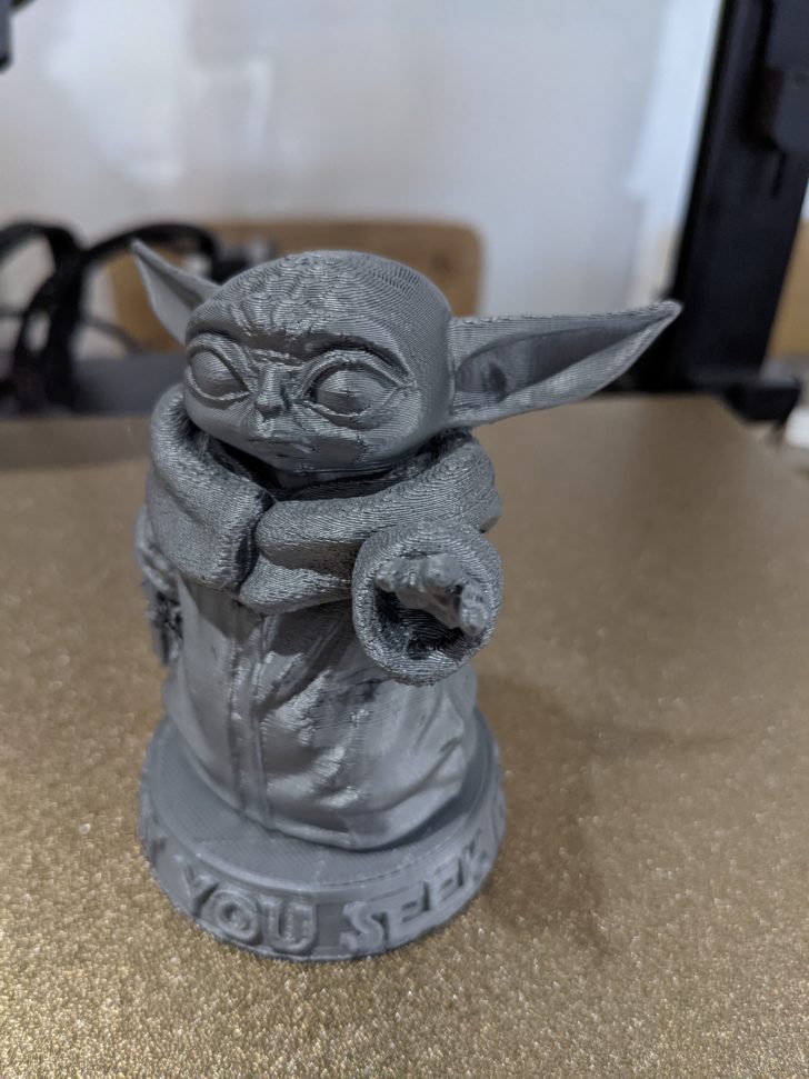

On part sur un Baby Yoda qui aura duré 6 heures d’impression avec des couches de 300 microns. Bien que les supports soient toujours aussi ****** sur cura, le résultat est très bon. Le col du manteau est très bien texturé et le bout du nez est très fin. J’en ai profité pour tester la pause et donc la reprise d’impression : elle fonctionne sans souci. Par contre, la machine se met dans une fausse veille, le plateau continue à se maintenir en température, idem pour la buse et les ventilos. Autant cela peut éviter un décollage pour le platea, autant c’est de l’énergie gaspillée pour la buse.

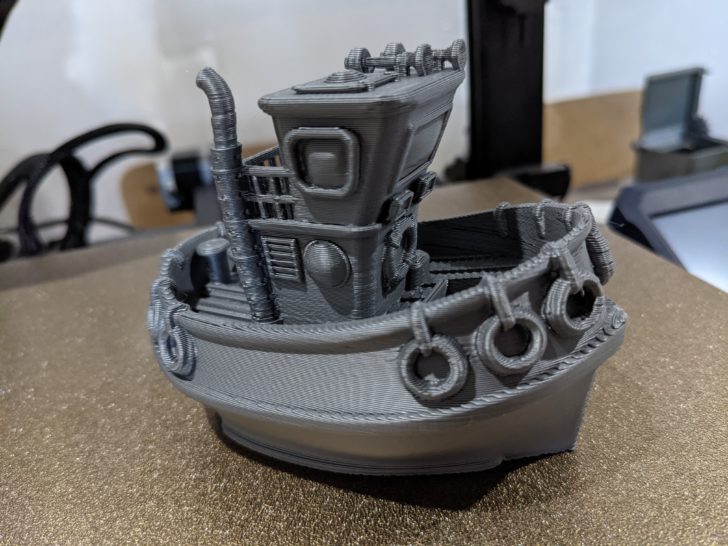

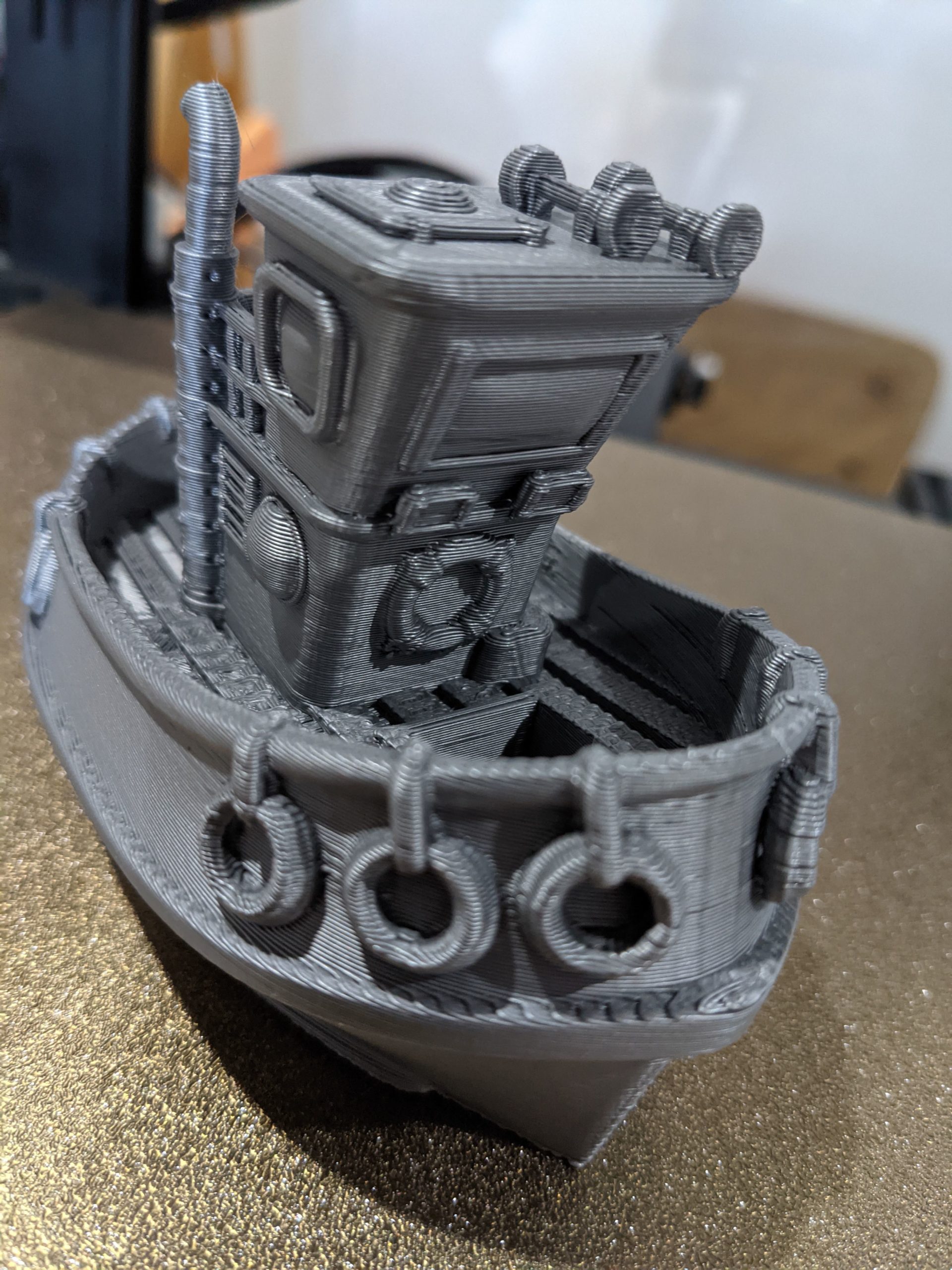

On ne laisse pas l’imprimante refroidir en lançant un petit benchy boat :
Ici, l’impression est en couches de 0,4 mm et en vitesse accélérée. Je voulais tester (surtout au niveau des bouées) ce qu’elle pouvait donner avec ces paramètres et elle s’est plutôt bien sortie. Le rendu est très propre même si les couches sont logiquement bien visibles.

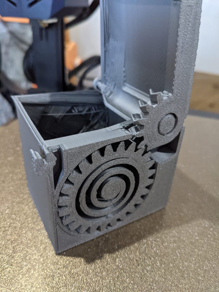

Dernier test, une boite :
Le but de ce modèle était de tester dans un premier temps la précision grâce au ressort. Ensuite, la partie pontage (impression dans le vide) que j’avais senti comme potentiellement un point faible s’avère encore une fois problématique. Sans être dramatique, je pense qu’il y a ici un point à améliorer, à voir si cela est dû au type de ventilateur, au carénage, aux réglages du slicer ou à autre chose.

Comme évoqué dans le premier paragraphe, la Anycubic Vyper fait preuve d’idées bien pensées. Pour commencer et comme dit lors du déballage, le carénage des roulements en plastique donnent une vraie impression de qualité à la machine et démontrent une vraie réflexion (et pour le coup, on commence à se rapprocher des DTU pour les machines outils et la protection des parties mobiles).

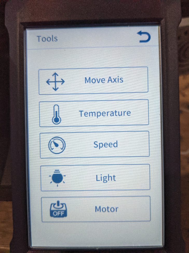

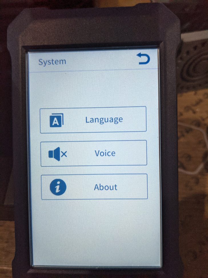

L’écran est lui aussi très bon avec un tactile réactif. Son carénage tout aussi propre que les autres parties et les menus sont d’une simplicité qui fait vraiment plaisir à utiliser. Pas de fioriture, avec la Vyper, on arrive sur 4 catégories à l’allumage, tout est simple, clair et intuitif.

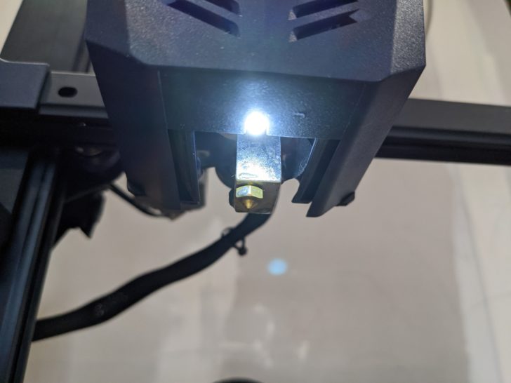

Les plus attentifs l’auront vu, dans le menu Tools on retrouve un onglet Light. La dernière née de chez Anycubic intègre bien une lumière, une petite DEL dans la tête d’impression. Sur le papier, c’est gadget, mais ça nous arrive à tous d’utiliser une lampe ou le flash d’un smartphone pour regarder si ça imprime bien. Avec la Vyper, plus besoin !
