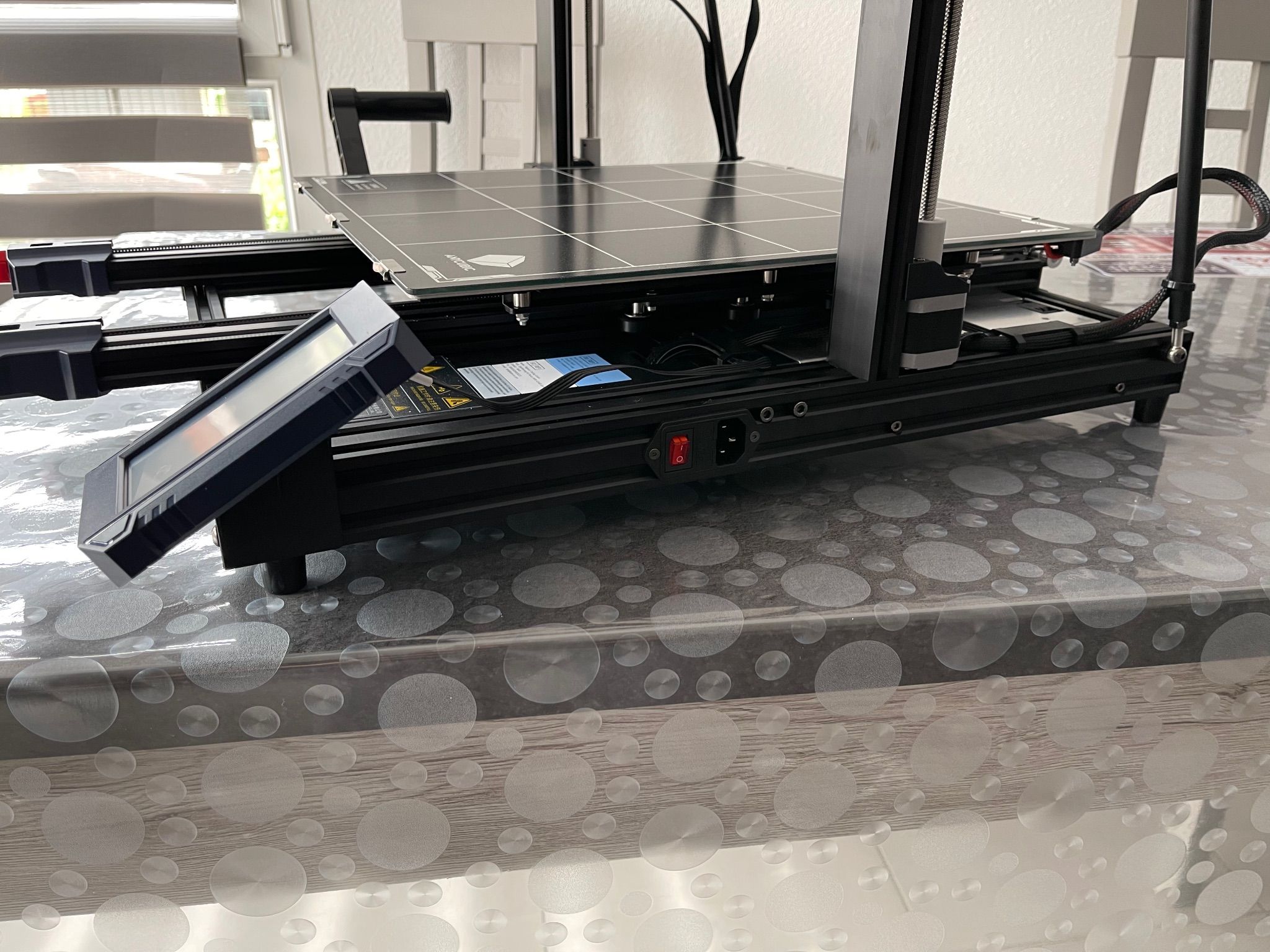

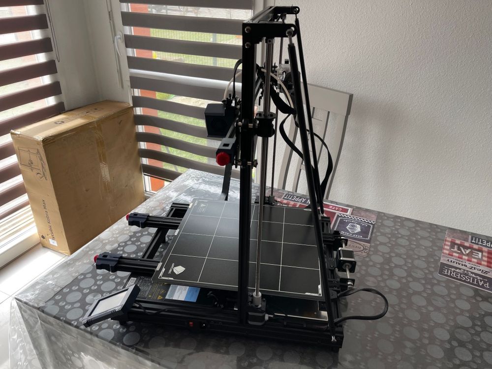

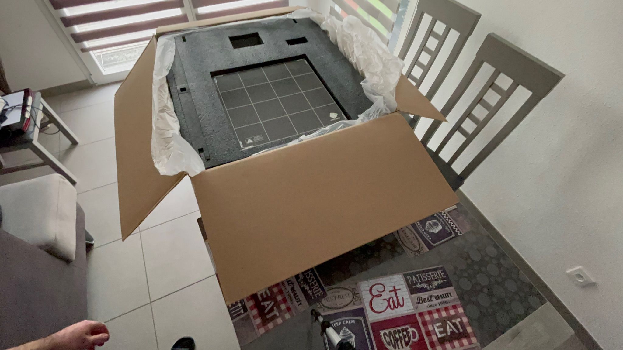

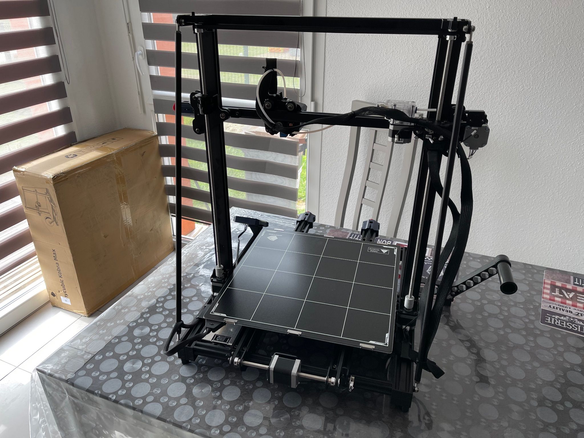

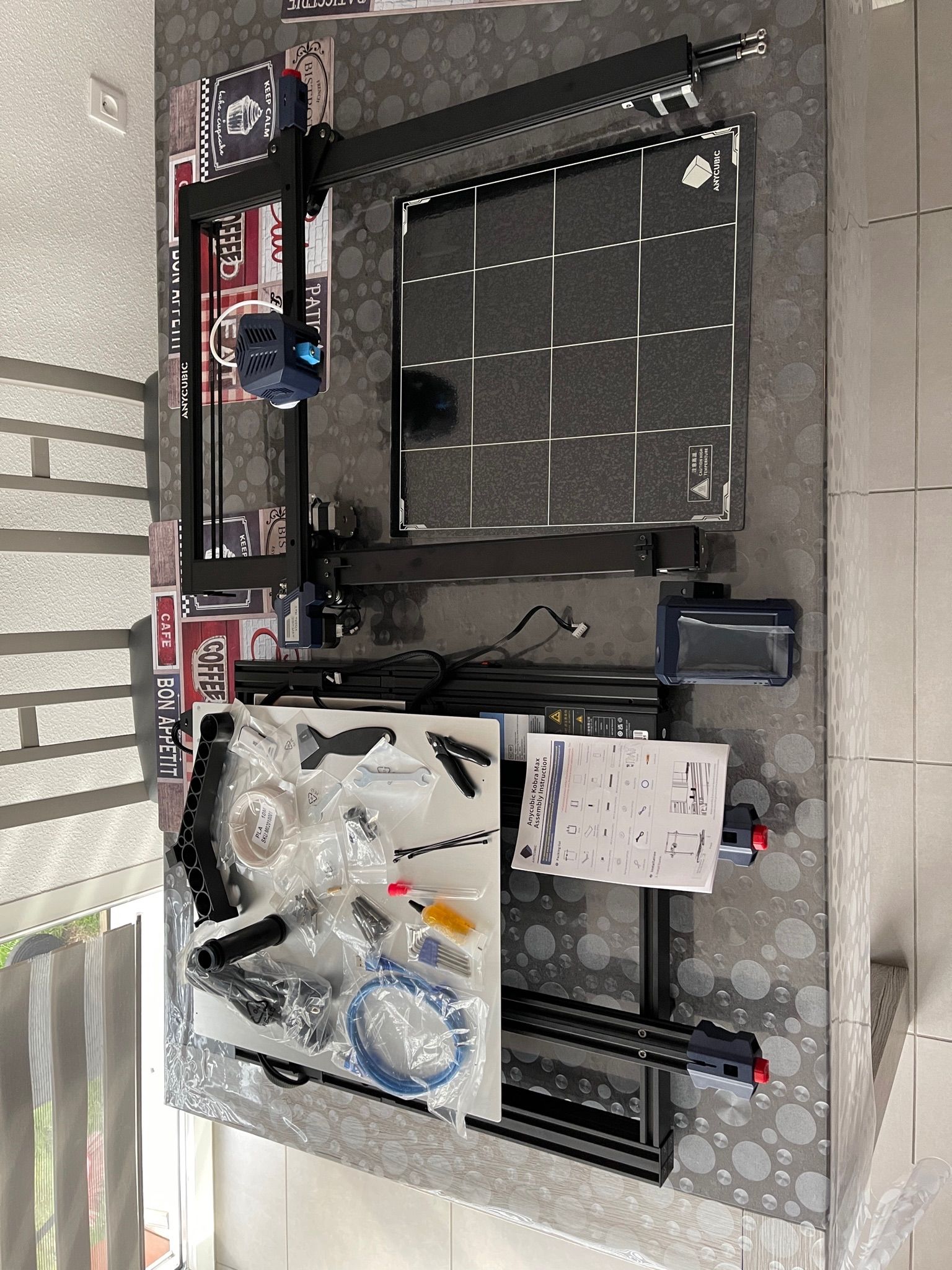

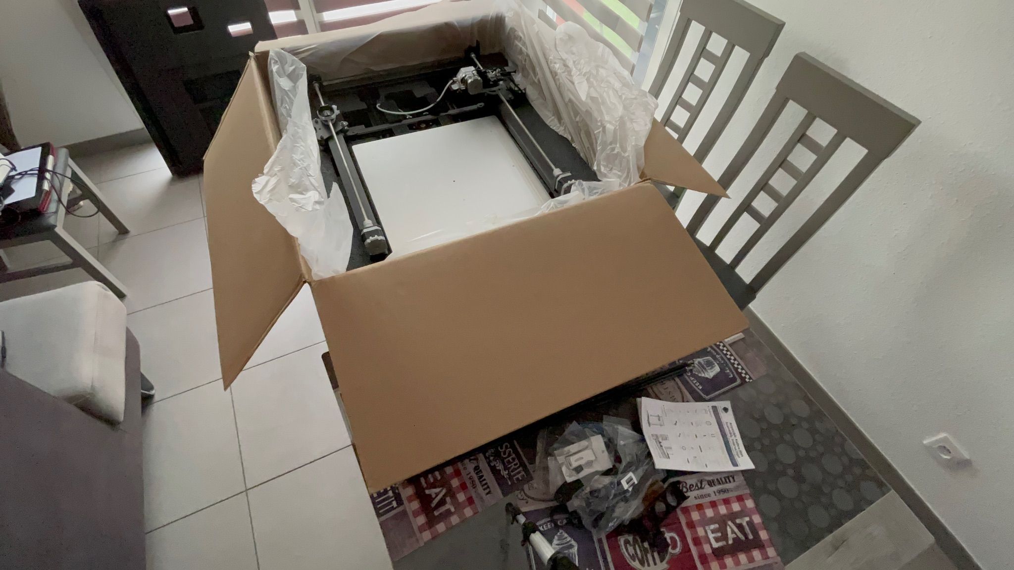

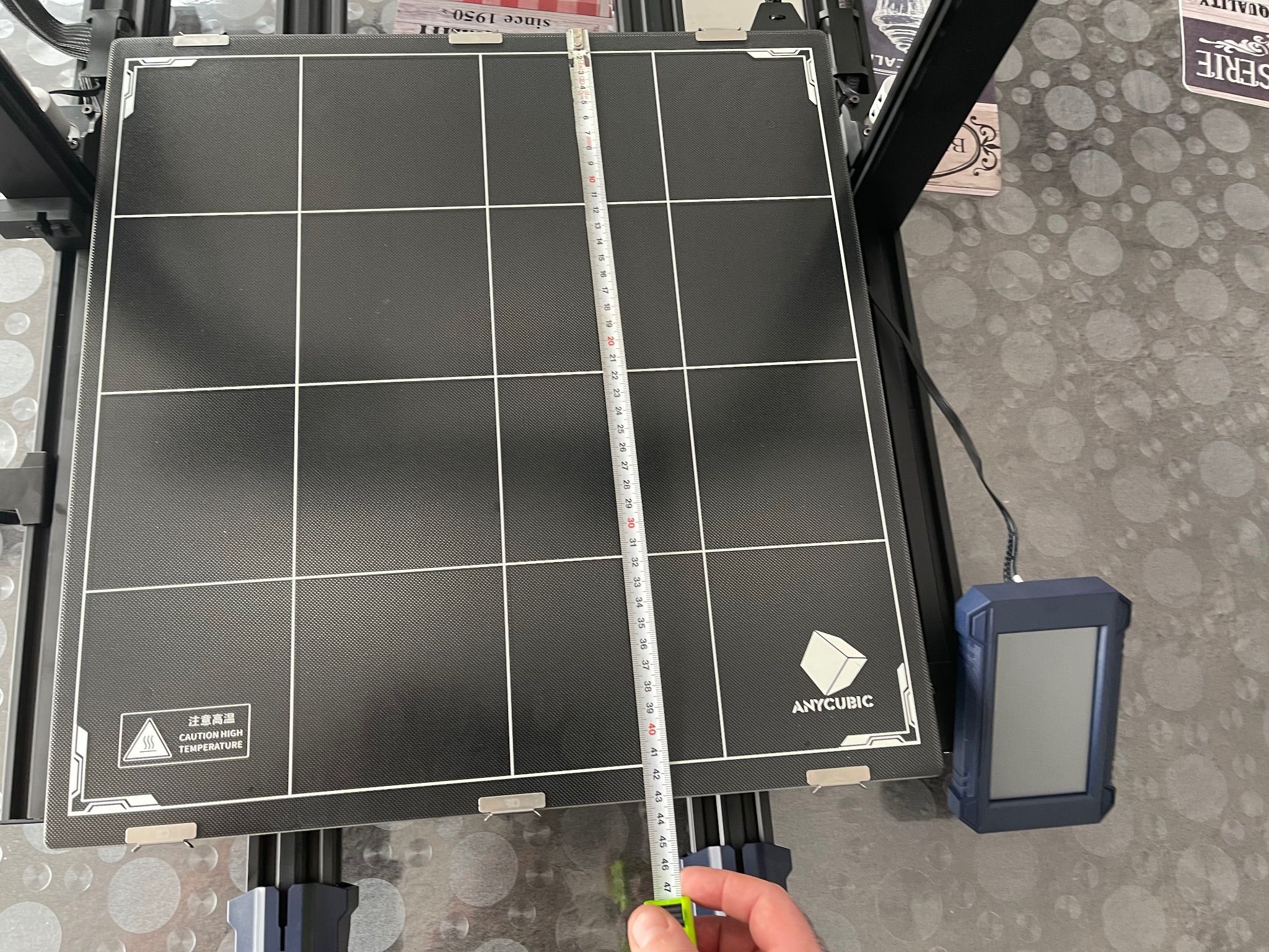

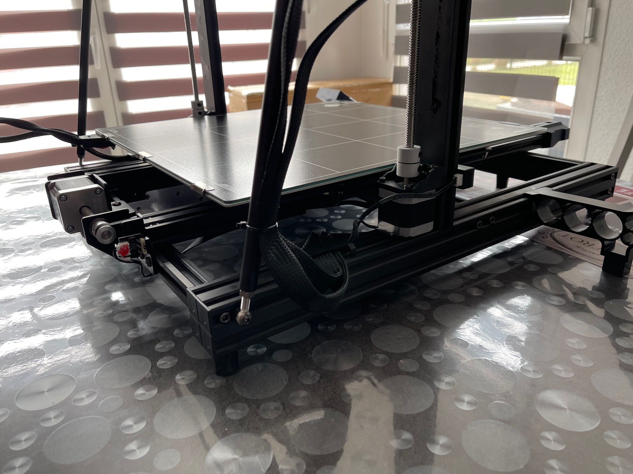

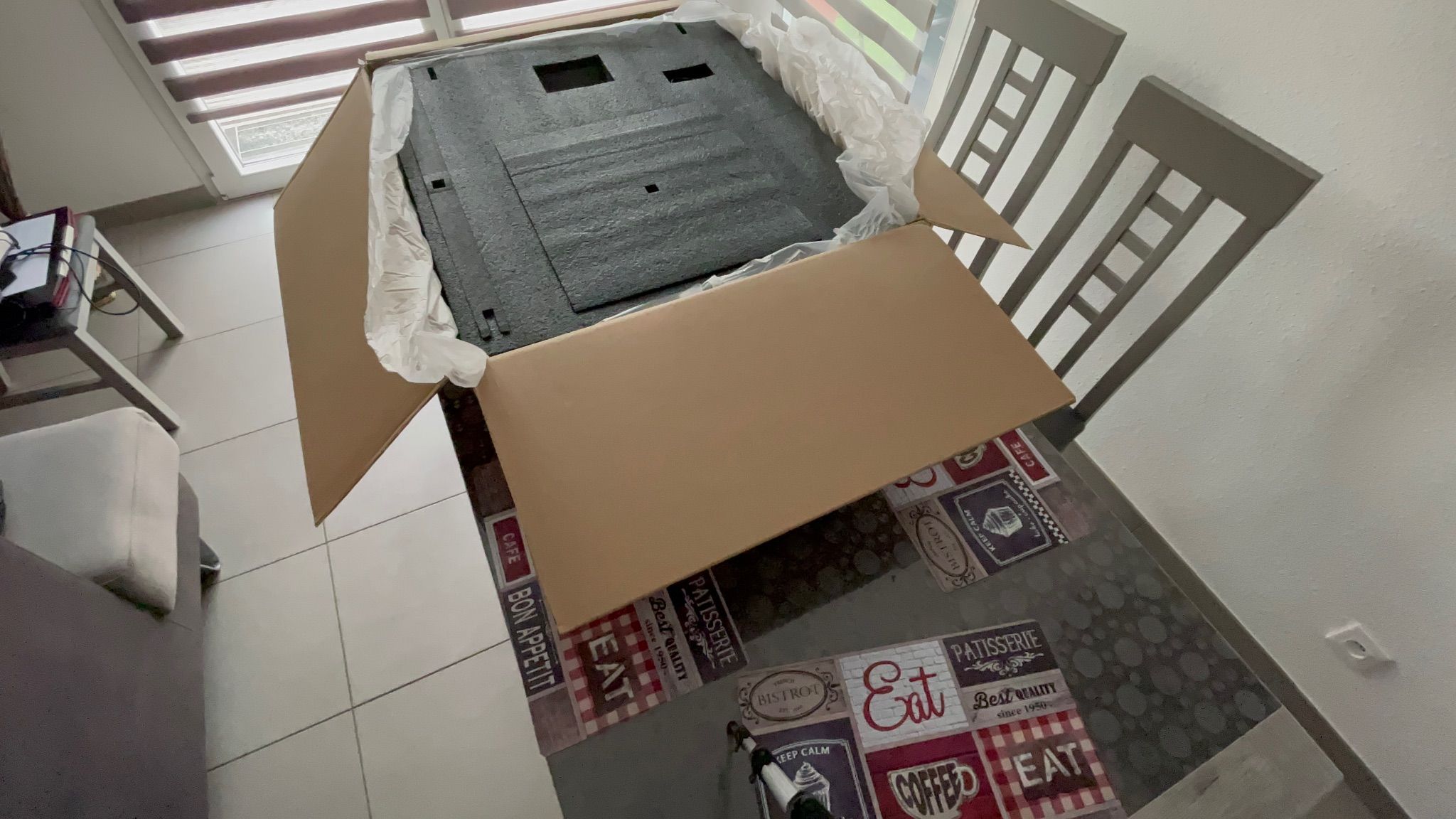

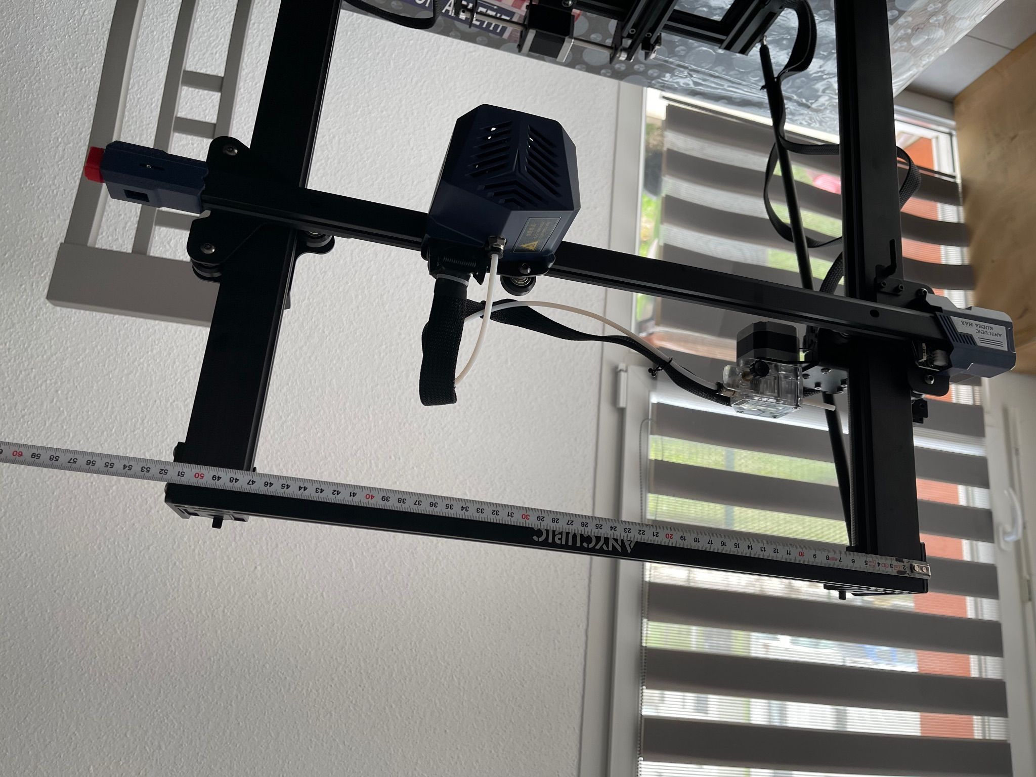

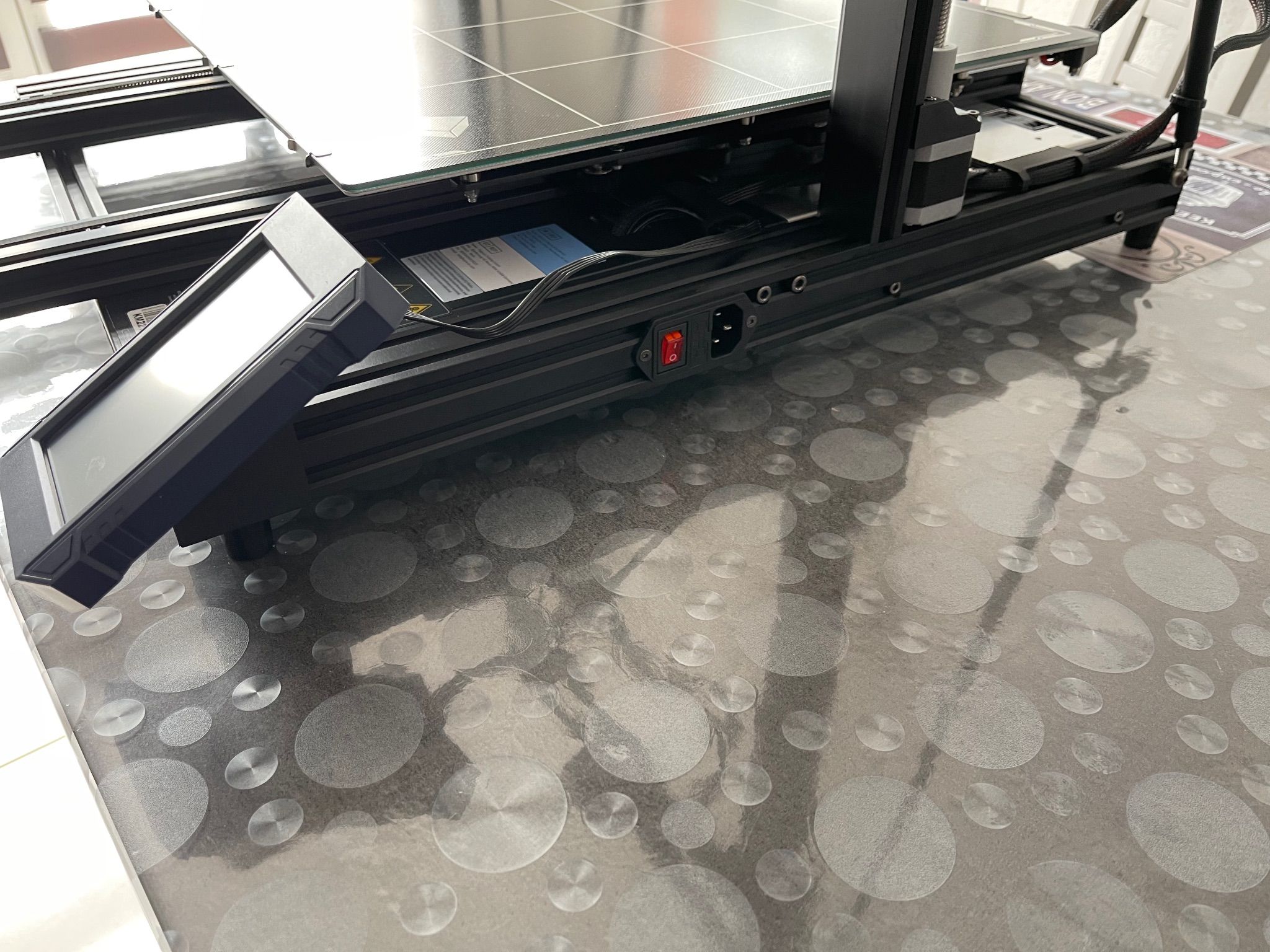

Ce matin j’ai commencé par le déballage de l’imprimante et le montage, À savoir que je viens de très loin car j’avais encore mon ancien geetech pro B Que j’ai vendu environ il y a quelques mois en arrière car elle a commencé à me rendre fou vers la fin lol, Autant dire que le changement est radical avec cette imprimante, car effectivement on se retrouve avec 11 vis dans un paquet de quoi monter l’imprimante en temps record !!
4 vis pour fixer la partie haute sur la base.
4 vis pour fixer les deux barres de renfort.
3 vis pour fixer l’écran.

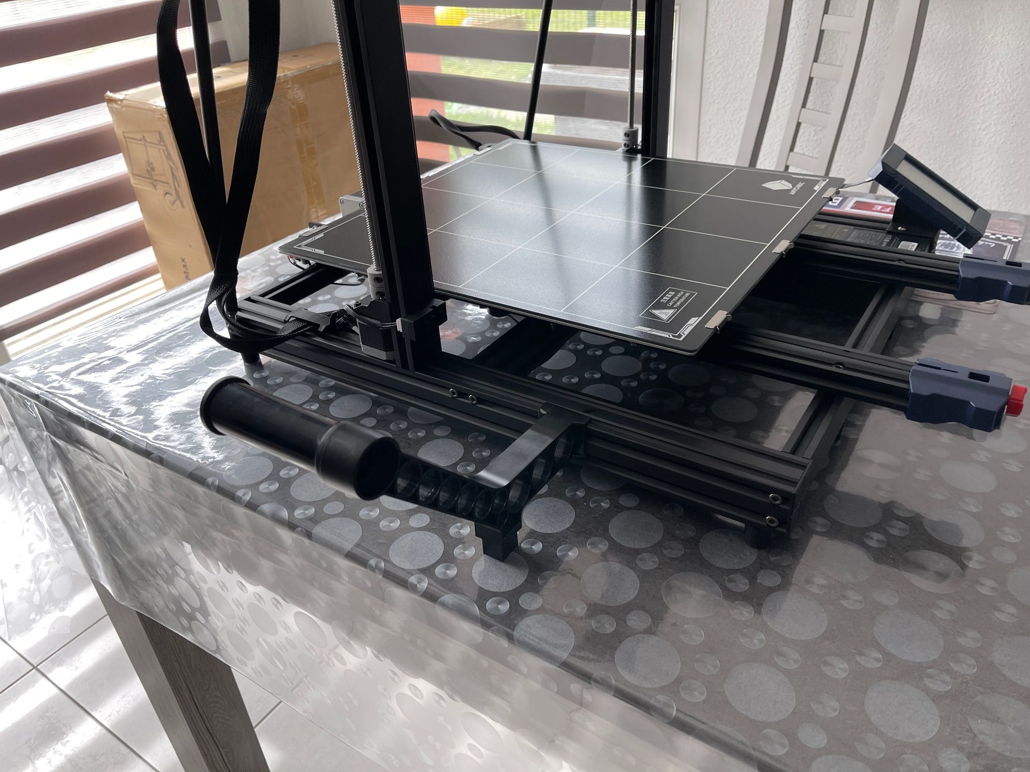

Autant dire que c’est un jeu d’enfant comparé à ma vieille imprimante qui était arrivé totalement en kit lol ça change la vie.
Pour la suite rien de compliqué suffit de brancher les six connecteur et mettre deux trois colliers par-ci par-là et le tour est joué.
Elle ressemble fortement à la Viper mais en grand format.
elle fait 450x400x400.
Aller on va pas faire durer le suspense plus longtemps place à quelques photos du déballage, montage, et une fois l’imprimante totalement assemblée.

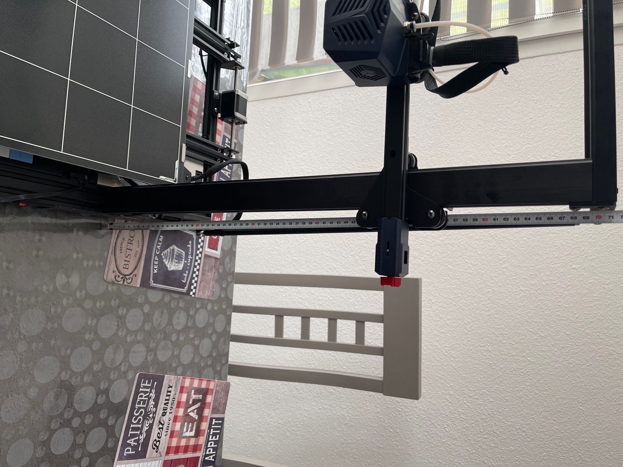

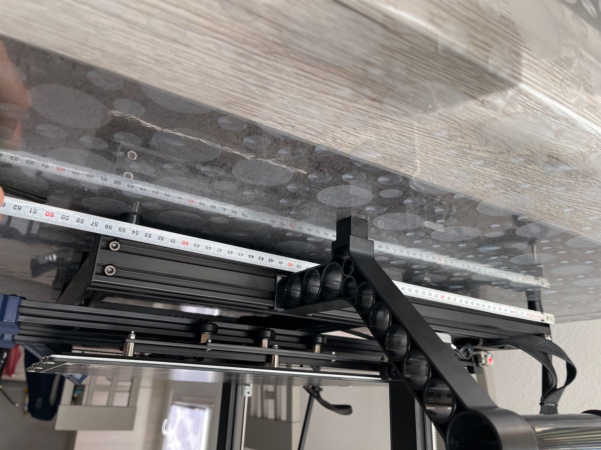

C'est intéressant ce format d'imprimante.
Le problème inattendu que j'ai rencontré avec la SWX2, qui est un peu plus petite, c'est que je me suis lâché sur les grosses impressions décoratives et que je n'ai plus assez de meubles pour les poser dessus.😕
Bon test.
PS : la bobine faite ridicule à côté de l'imprimante 😮

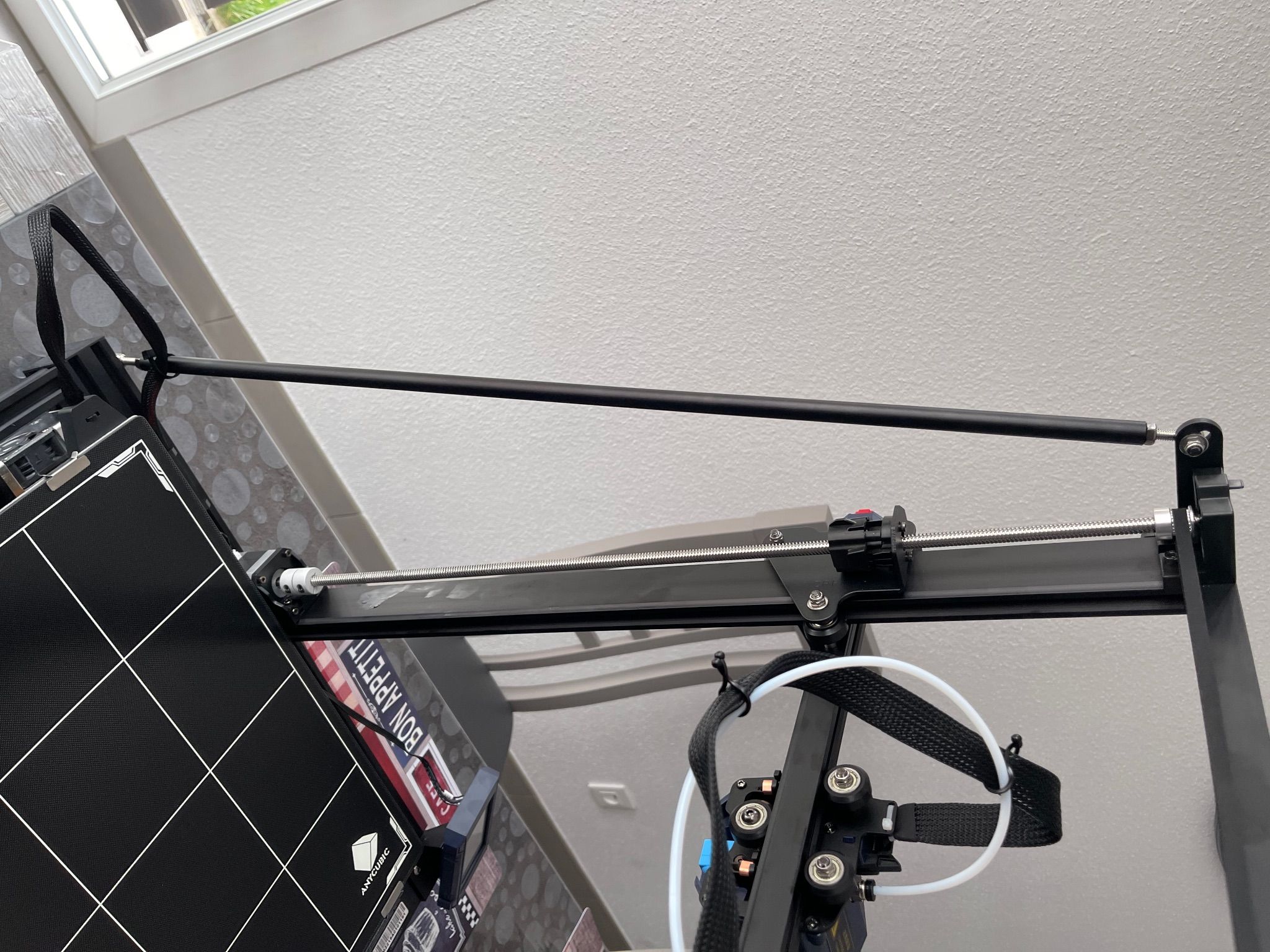

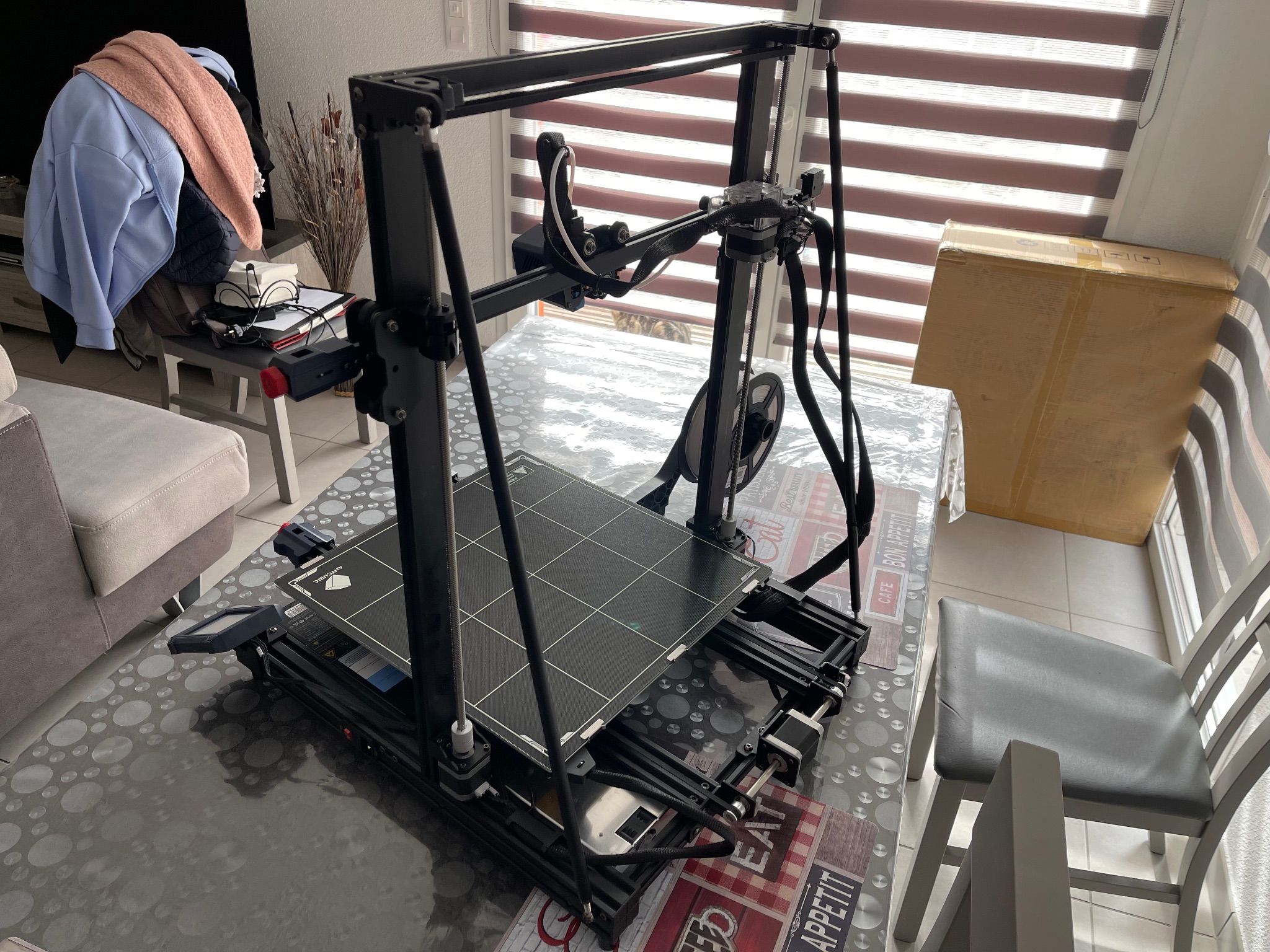

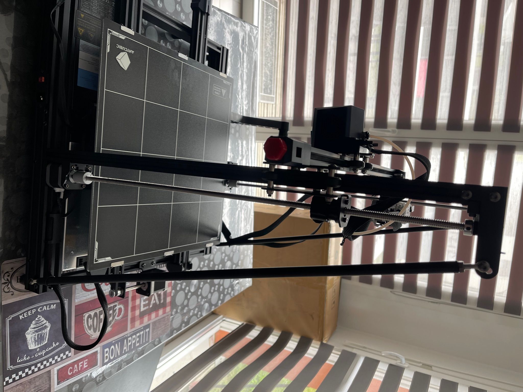

@Yo' C’est clair que la bobine fait ridicule à côté lol en tout cas c’est une belle machine !! Va falloir que je me trouve un meuble sur mesure car les miens en profondeur sont trop petits lol.

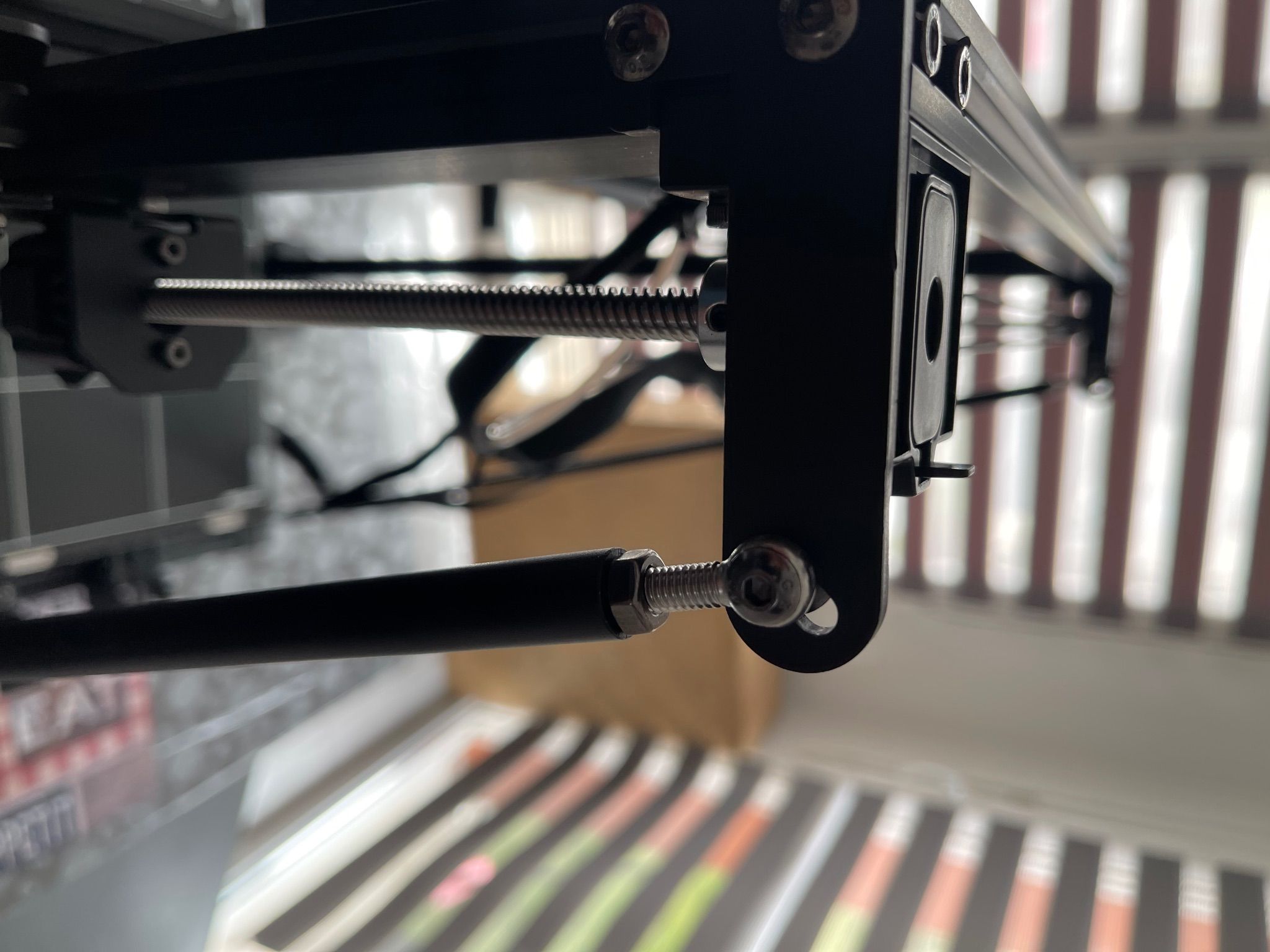

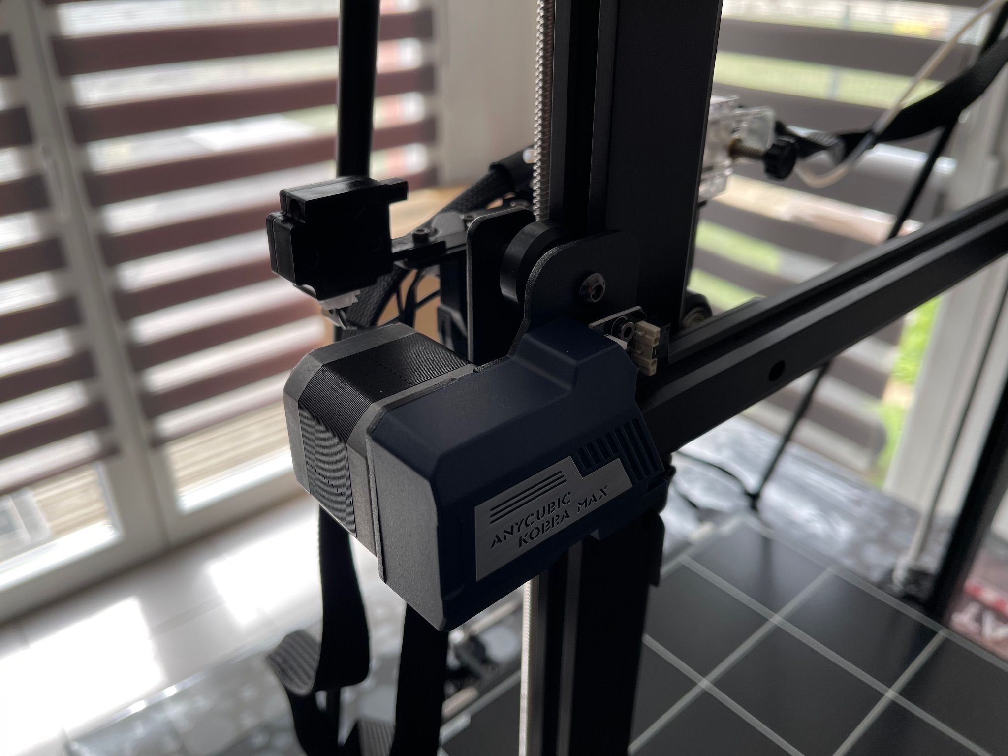

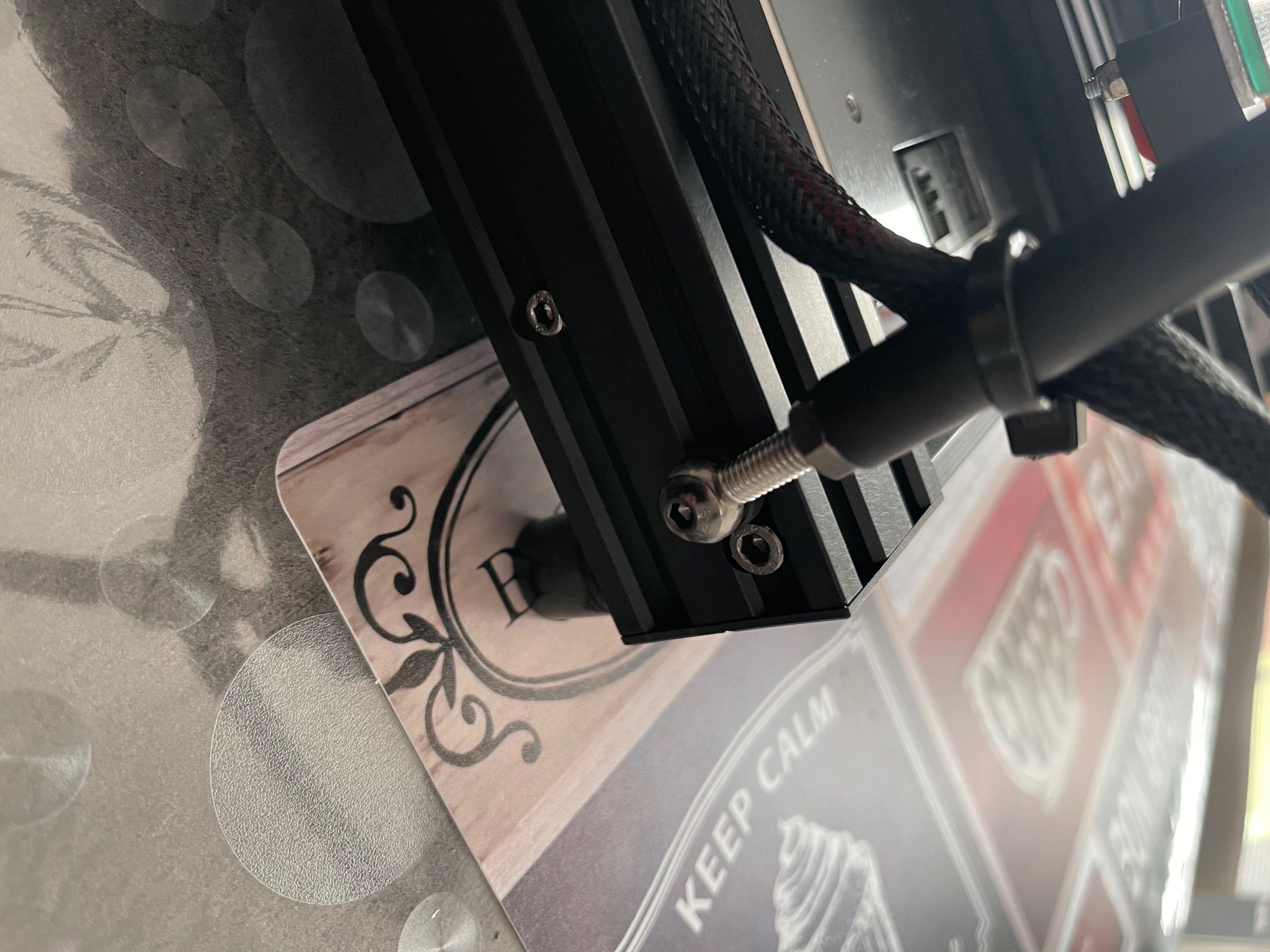

Là je fais le tour de la visserie car pas mal de vices desserré, un des deux pignons moteur  de la courroie du plateau fait un petit huit dommage …Et 2-3 petits tak tak quand le plateau avance et recule, il faut que je peaufine encore tout ça.
N’ayant pas le temps maintenant de continuer, la suite pour plus tard 🙂 en attendant place à la suite des photos et aux dimensions.

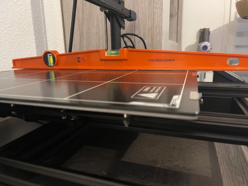

Elle a l'air d'avoir à peu prêt tout (stabilisation du portique, synchronisation des tiges trapézoïdales du Z, extrudeur genre BMG avec capot transparent, le lit chauffant semble avoir une protection thermique en dessous, …). La structure est solide (profilés 4040, 4020). Le moteur de l'axe Y a l'air costaud, l'arbre d'entrainement des courroies est d'un diamètre conséquent, en plus monté sur des paliers à billes 👍

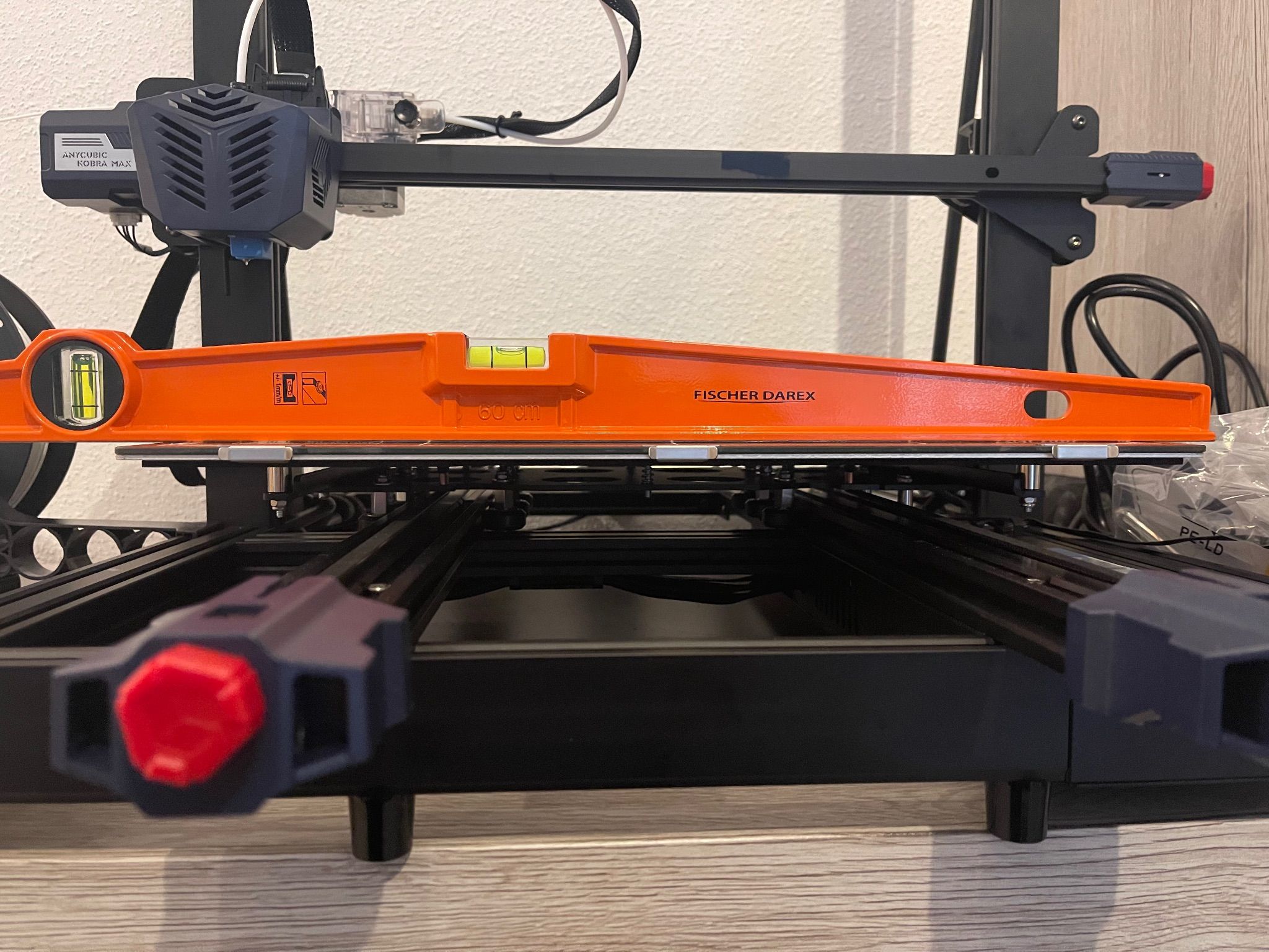

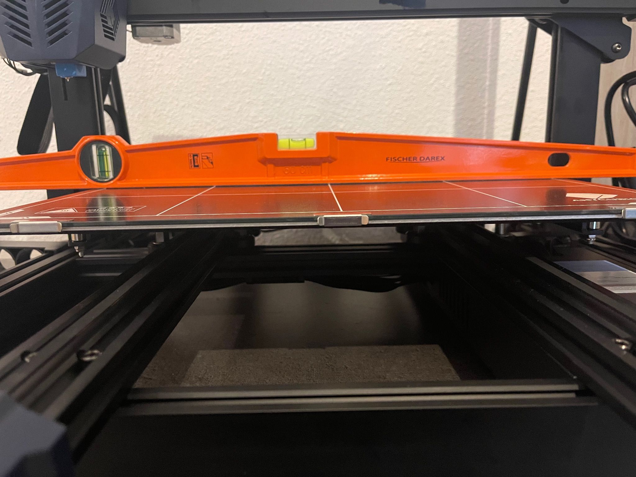

Le plateau est bien plan ? Avec une telle taille, un dispositif type Bltouch ne serait pas de trop mais je n'en ai pas vu. Il est alimenté en 24V ou c'est un 230V ?

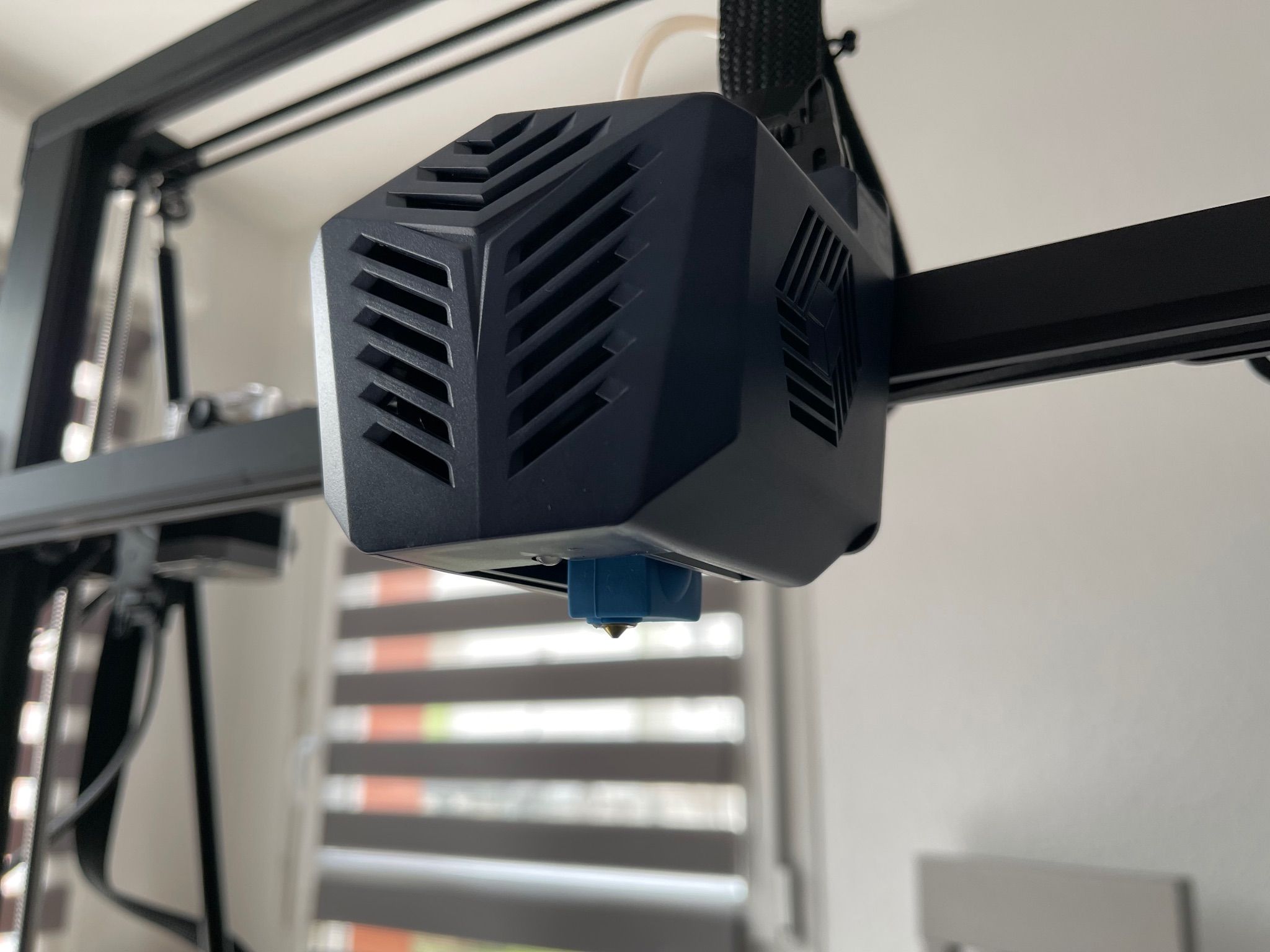

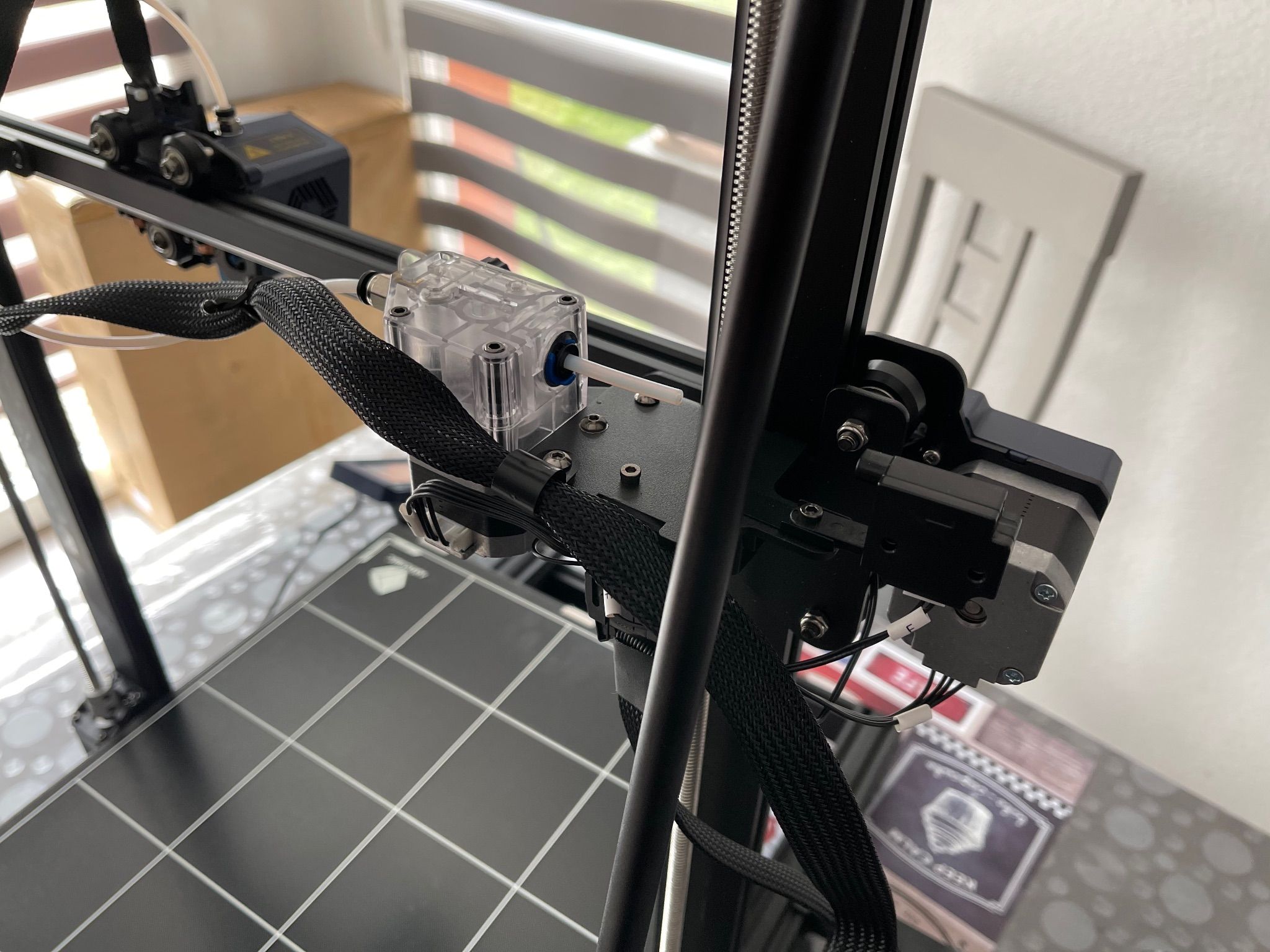

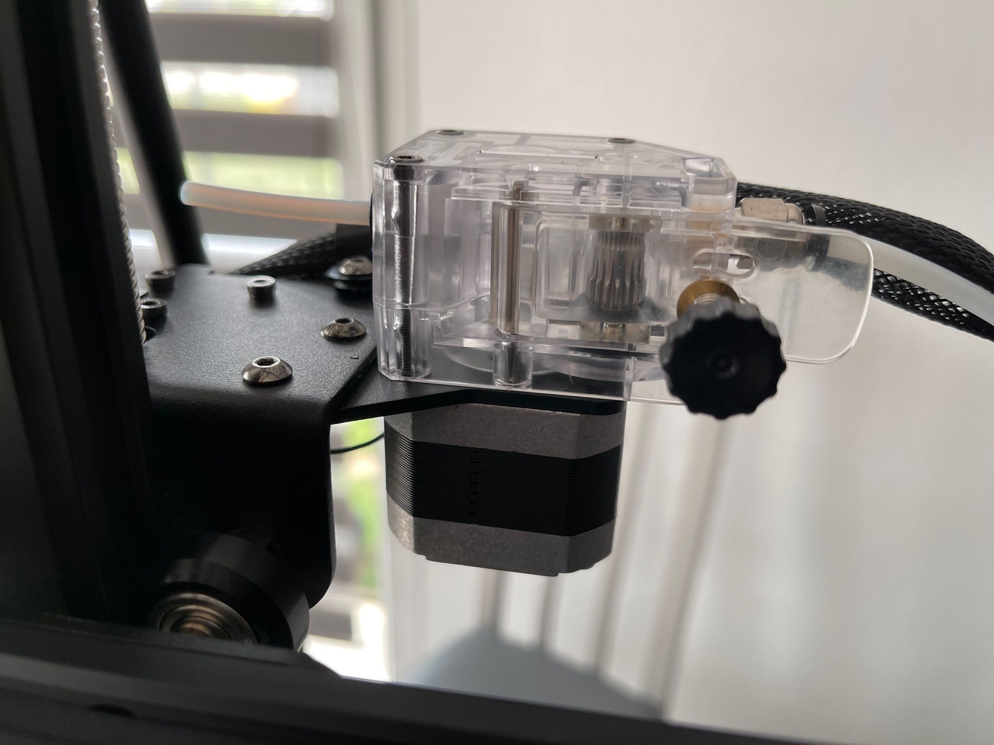

Sais-tu de quel type de tête elle est équipée ? Heatbreak avec PTFE interne jusqu'à la buse ou «full metal» ?

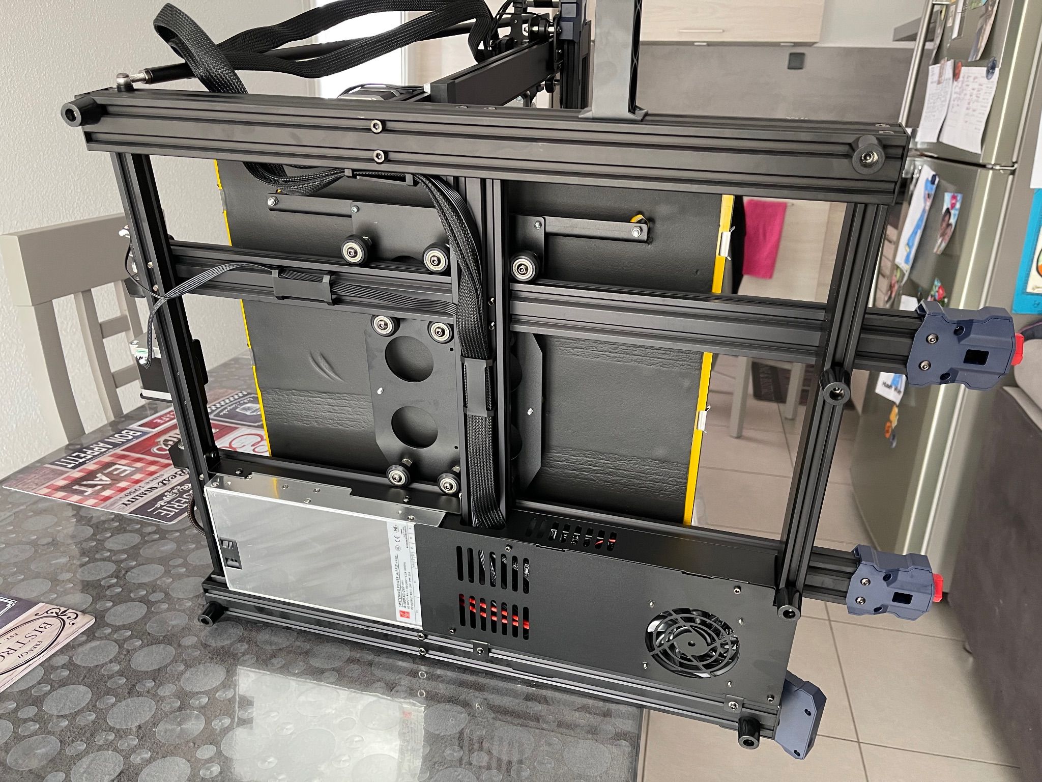

As-tu ouvert le boitier contenant la carte mère pour en connaitre la provenance ?
Les fabricants aiment bien les embargos visiblement 😉 (ou alors elle est produite en partie en Russie 😞 ).

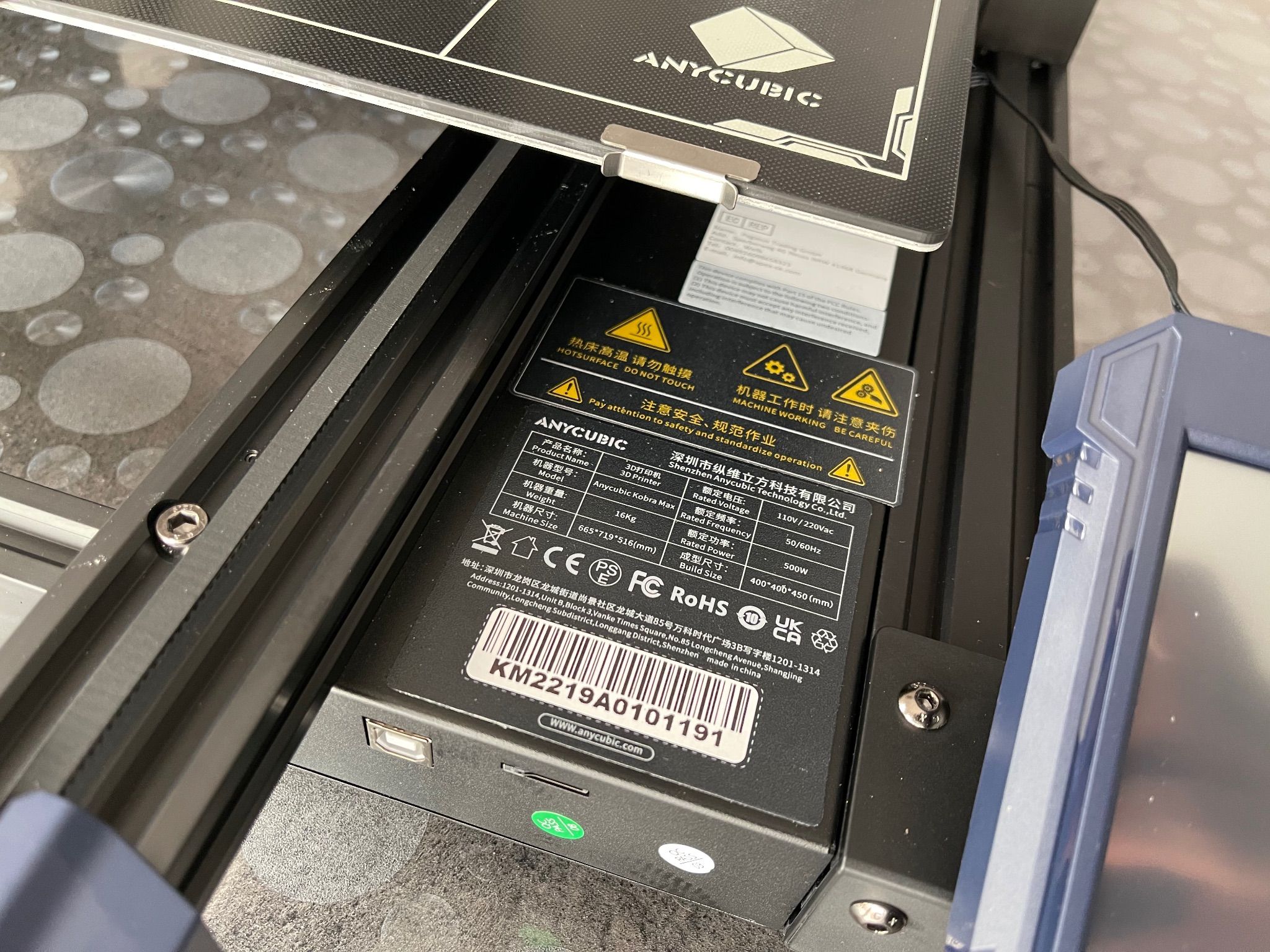

il y a 41 minutes, fran6p a dit :

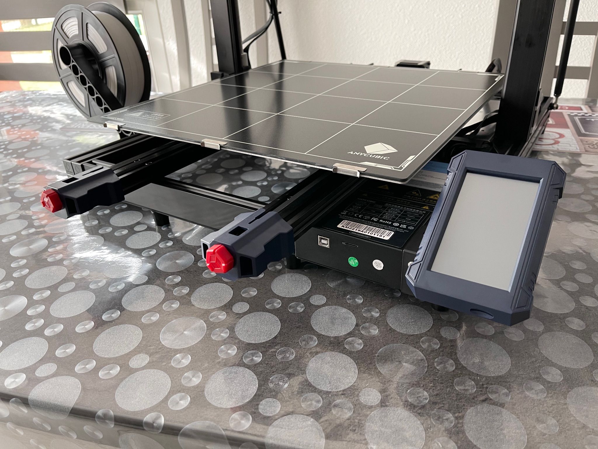

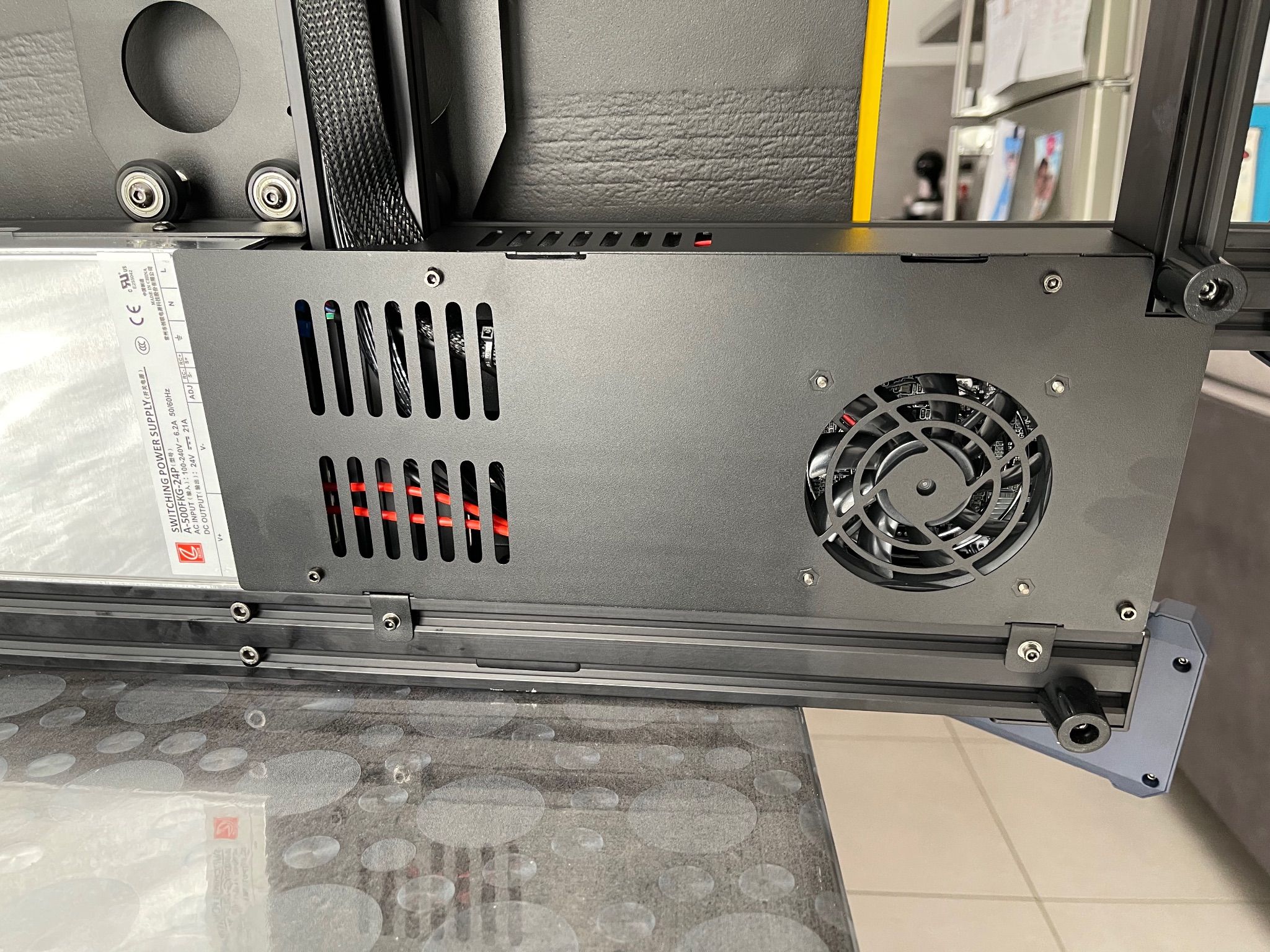

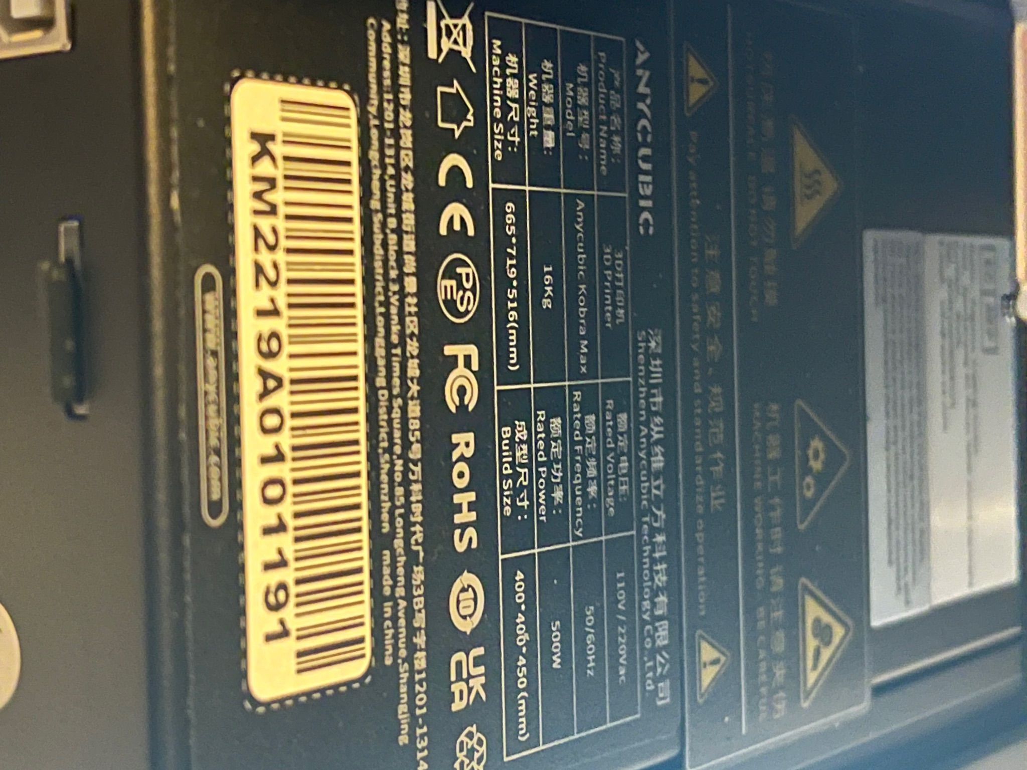

Vu les 500W de l'alim, j'ose espérer (pour la facture EDF de @Nos68) qu'il est en 24V.
L'extrudeur transparent est pas mal.
L'entrainement du plateau est original. C'est bien pensé pour limiter les efforts sur les courroies.
Je suis curieux de connaitre la valeur du jerk.

@fran6p Effectivement tu as plutôt bien détailler la chose, Concernant le nivellement,
L’imprimante Anycubic kobra max ne nécessite pas de nivellement manuel du plateau. Le système intelligent de nivellement assure l’alignement automatique du plateau chauffant.
Le nivellement en 16 points fait appel à une jauge de contrainte qui mesure la pression exercée sur la buse. Avant de lancer l’auto-nivellement il faut appuyer sur la buse avec un outil (j’ai utilisé une clé plate) pour calibrer la jauge de contrainte. Après la prise de mesures, la machine calcule les corrections locales à apporter à l’impression pour maintenir la buse à bonne distance du plateau. On peu modifier légèrement le réglage depuis le menu.
Pour le reste je vais vérifier tout ça je reviendrai vers toi avec les réponses, Car je n’ai pas ouvert la carte mère ni la tête d’impression mais en tout cas on dirait la même que sur le Viper.

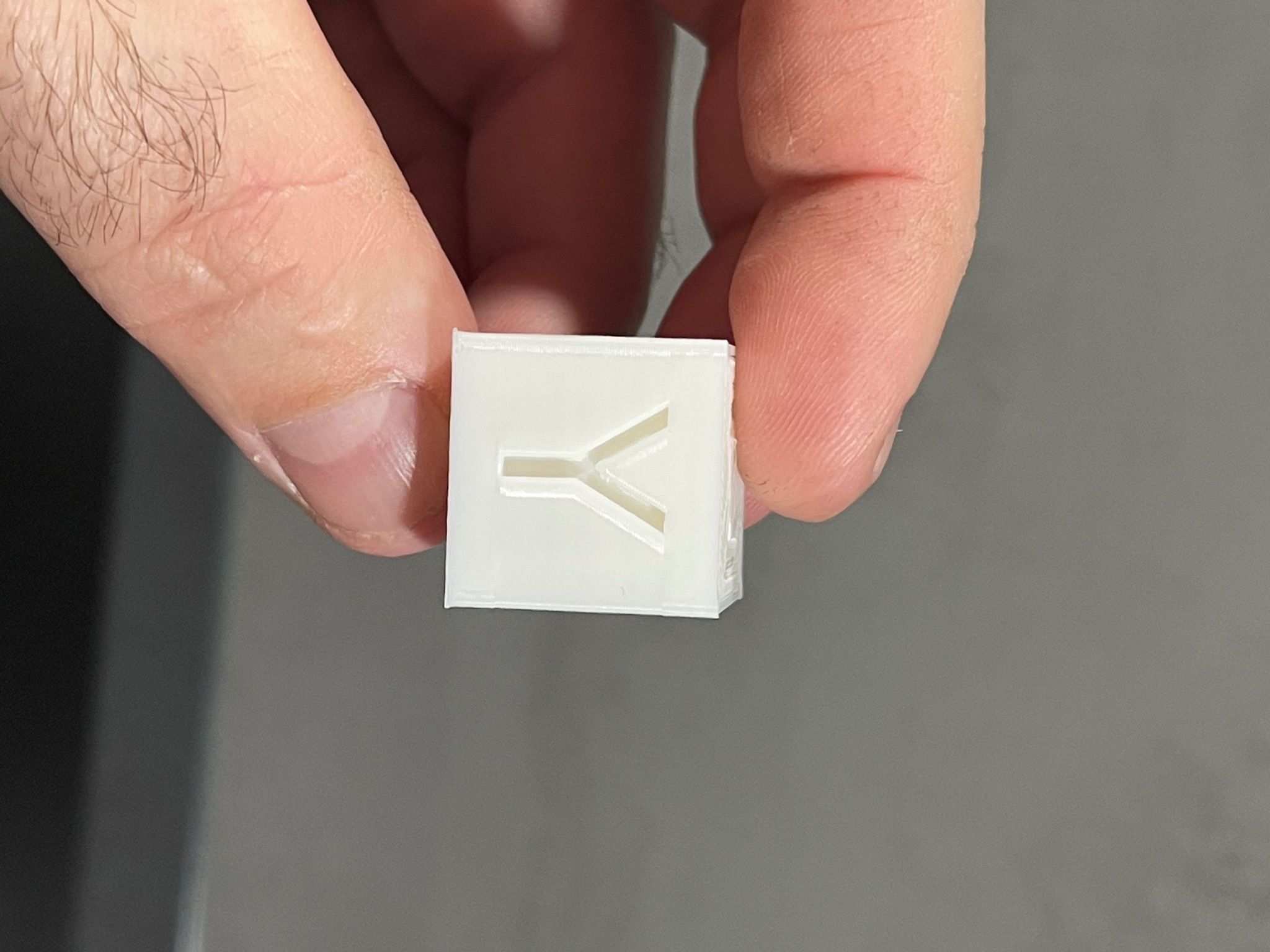

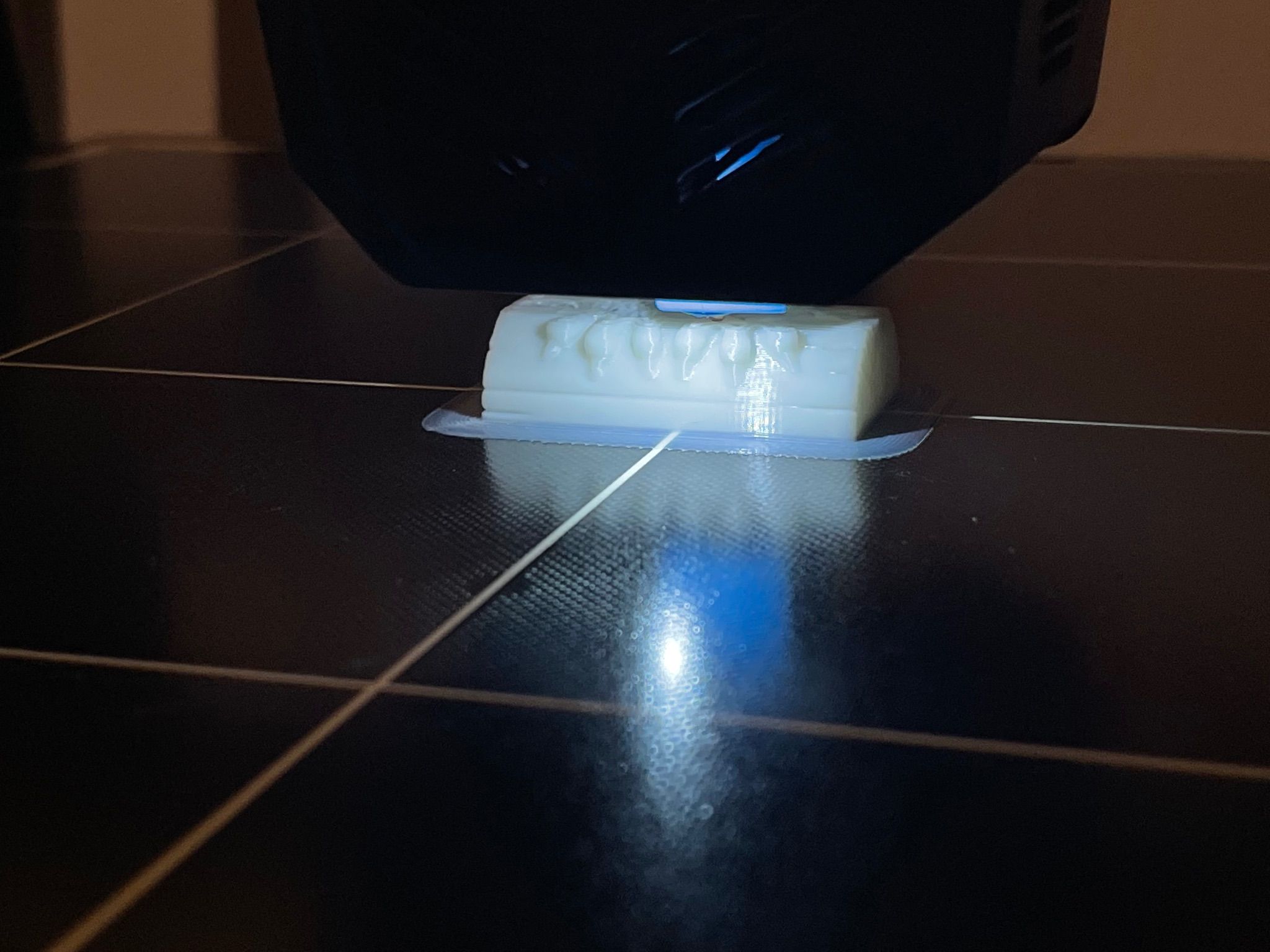

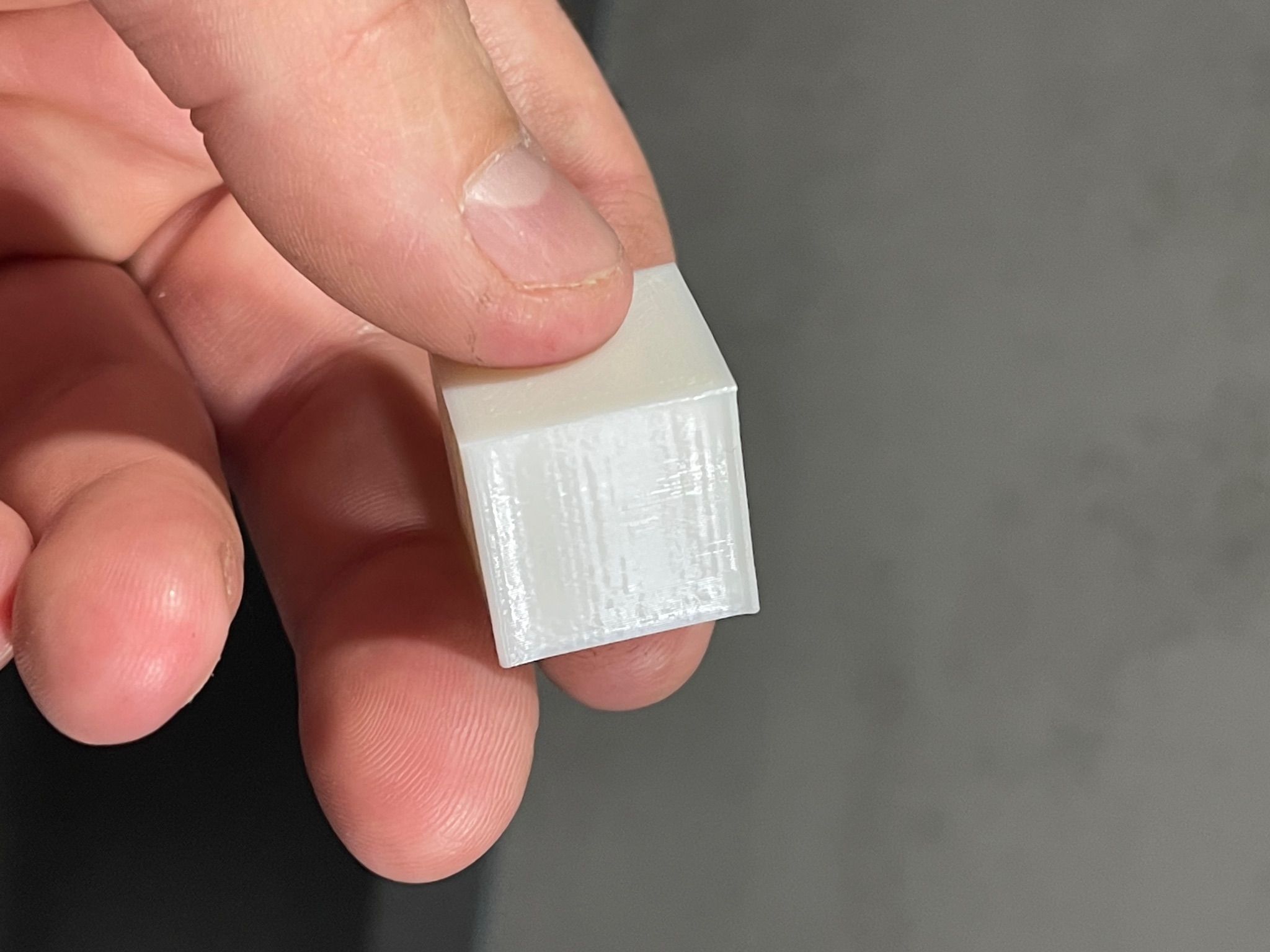

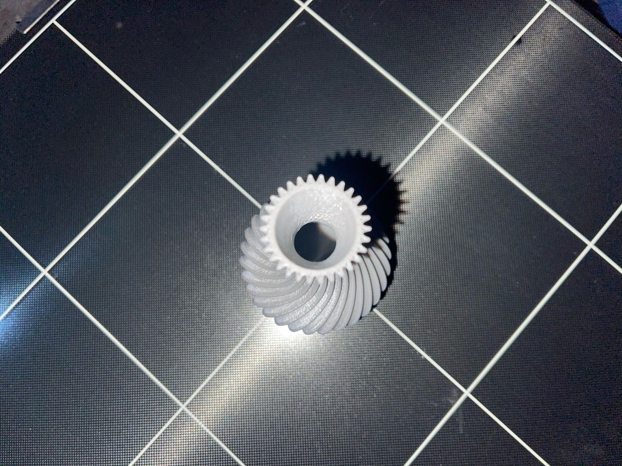

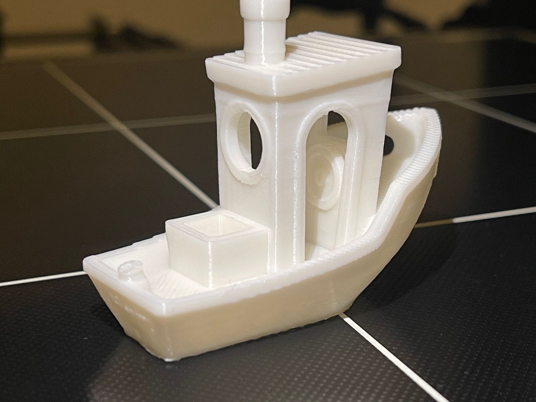

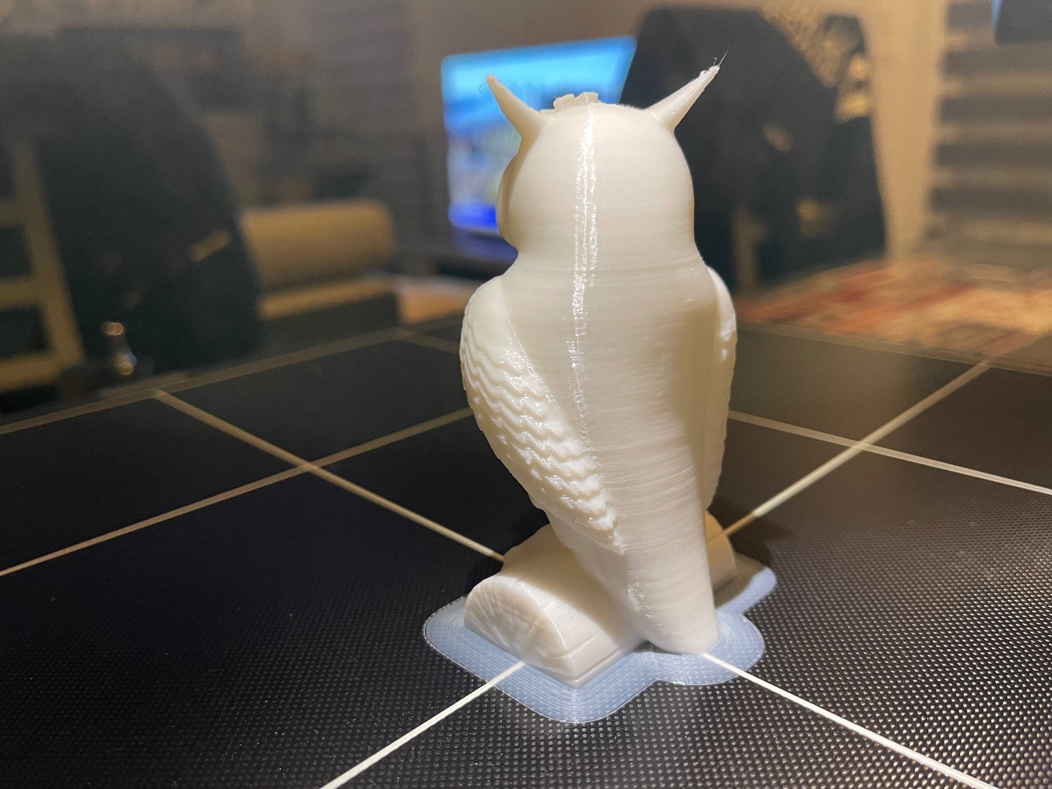

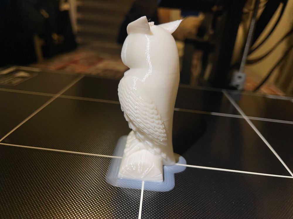

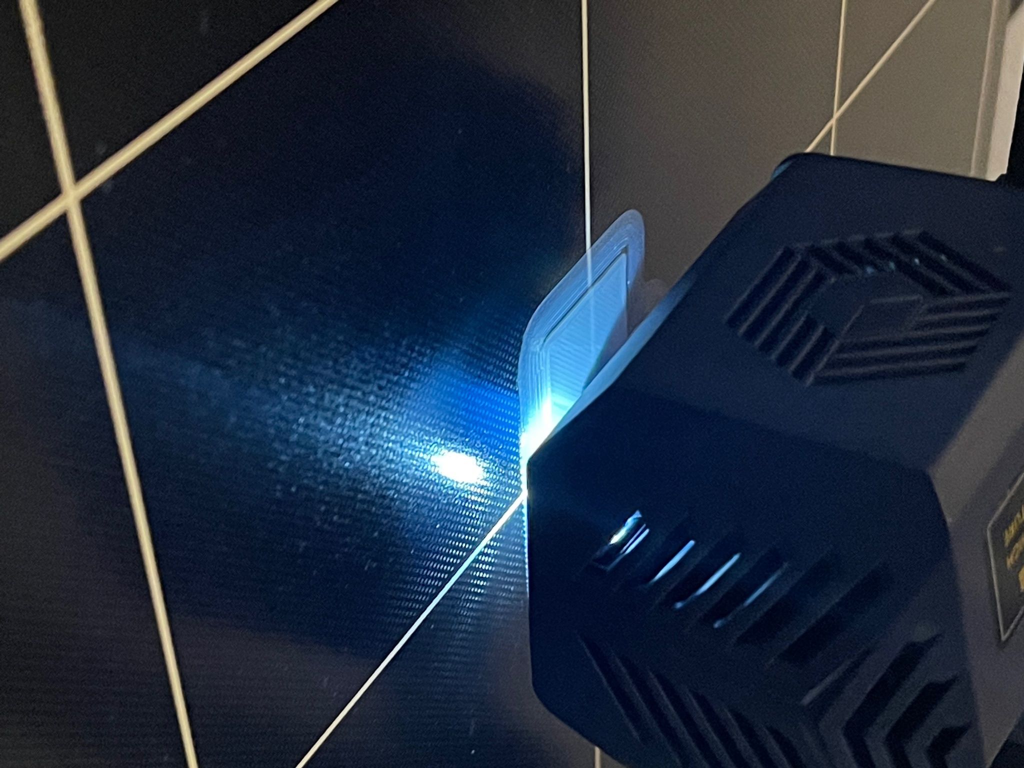

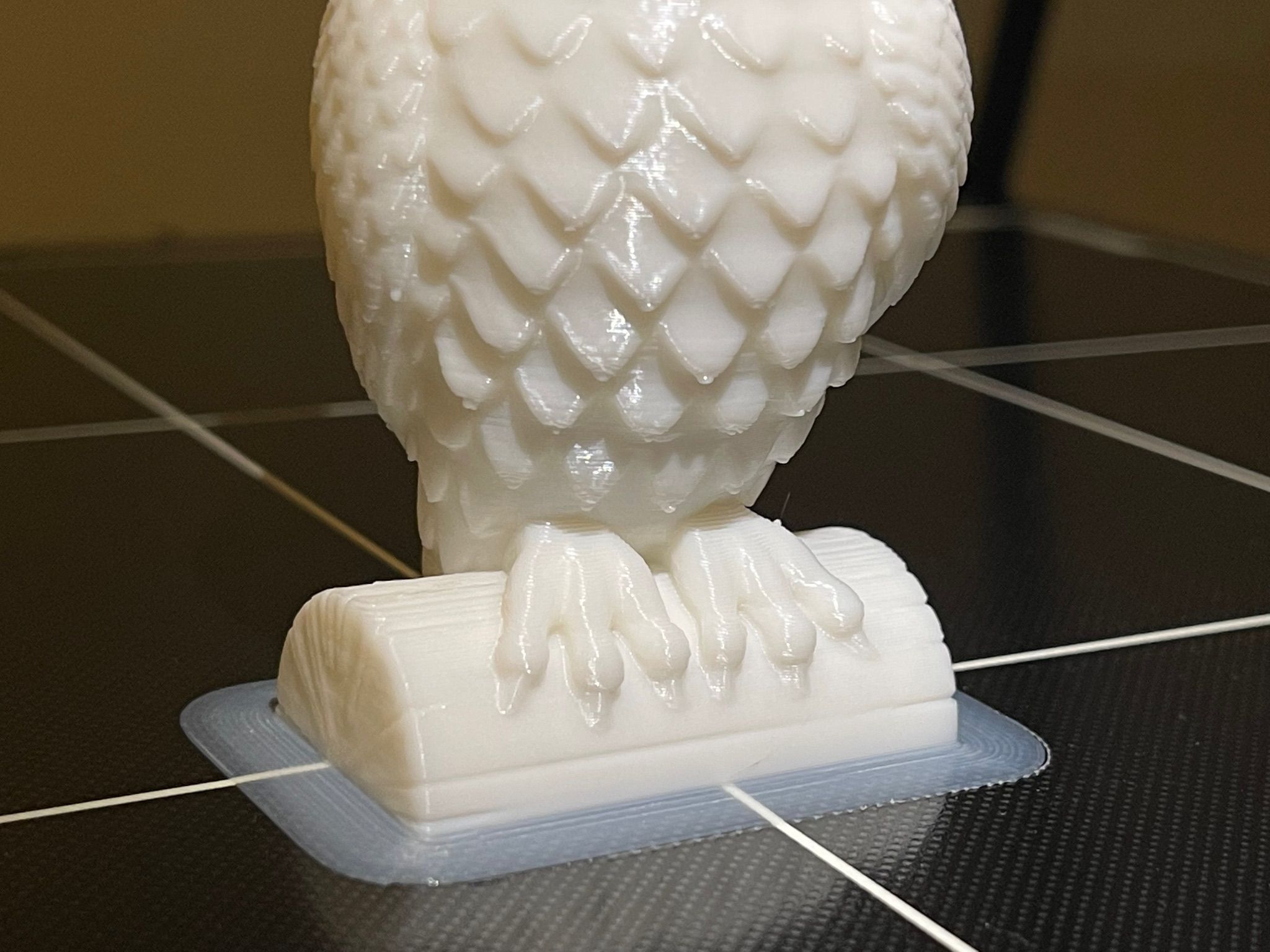

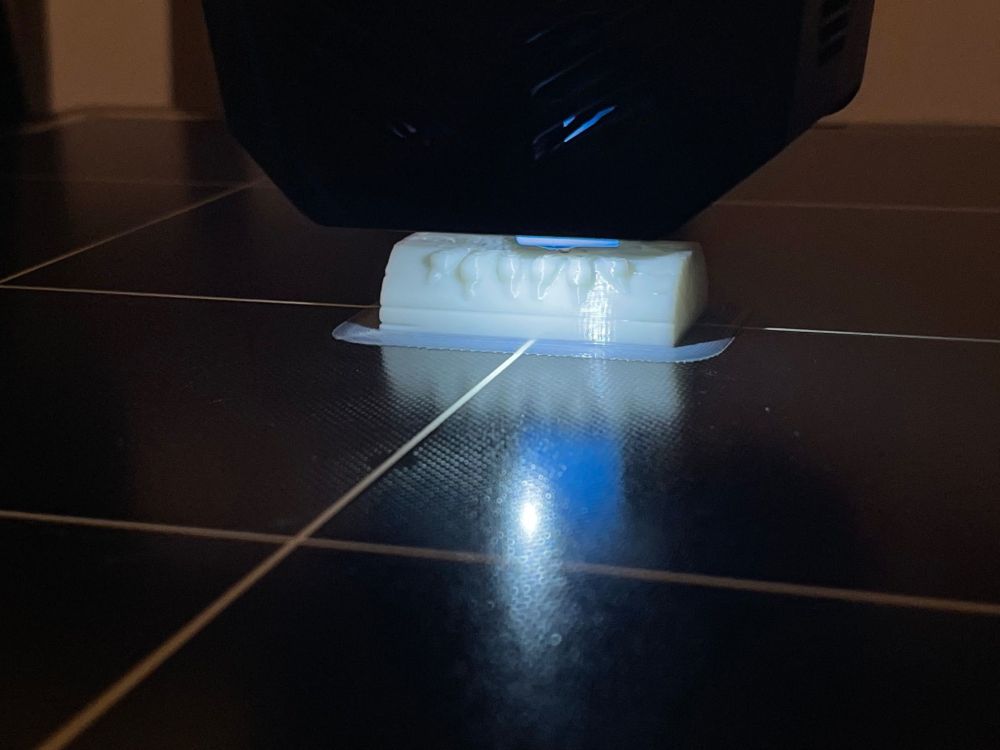

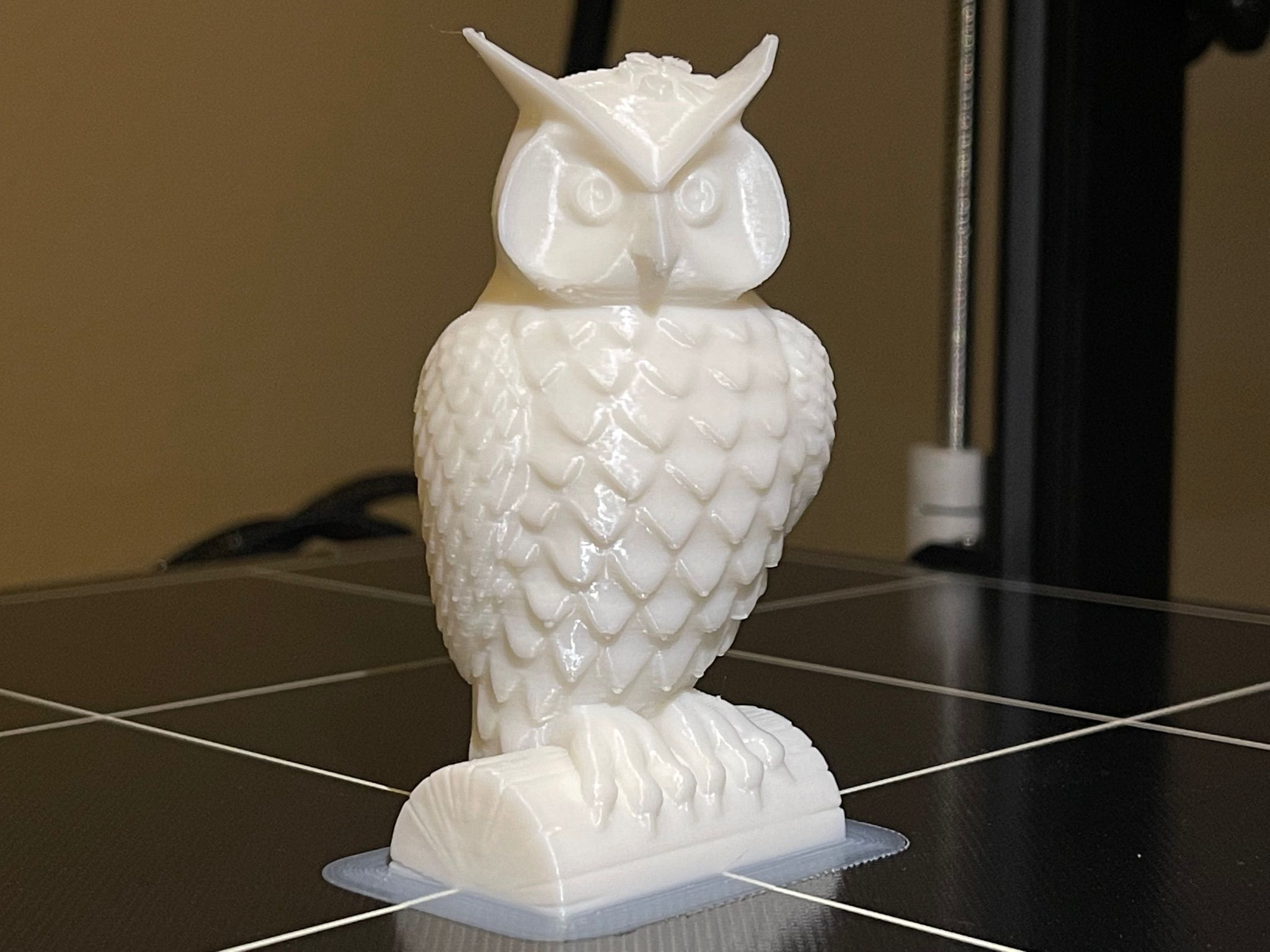

J’ai lancé le print d’essais pour voir ce que ça donne, et la qualité d’impression et plus que propre !! L’imprimante est assez silencieuse, mais par moment elle me secoue bien la table 🙂 L’extruder quant à lui est bien aussi entraîné par deux pignons, plus une vis de réglage extérieur pour régler la pression sur le filament.
Après 2h16 de print voici le résultat obtenu avec le fichier fournit avec l’imprimante, le résultat est plutôt pas mal !!!

@fran6p La tête est en heatbreak avec PTFE interne jusqu’à la buse comme la Viper.
On dirais vraiment une Viper en format max à quelques détails près. Contrairement à la Viper on a pas d’interrupteur pour choisir le 110V ou 230V, peut-être à l’intérieur de l’alimentation… il faudrait que je l’ouvre pour voir.

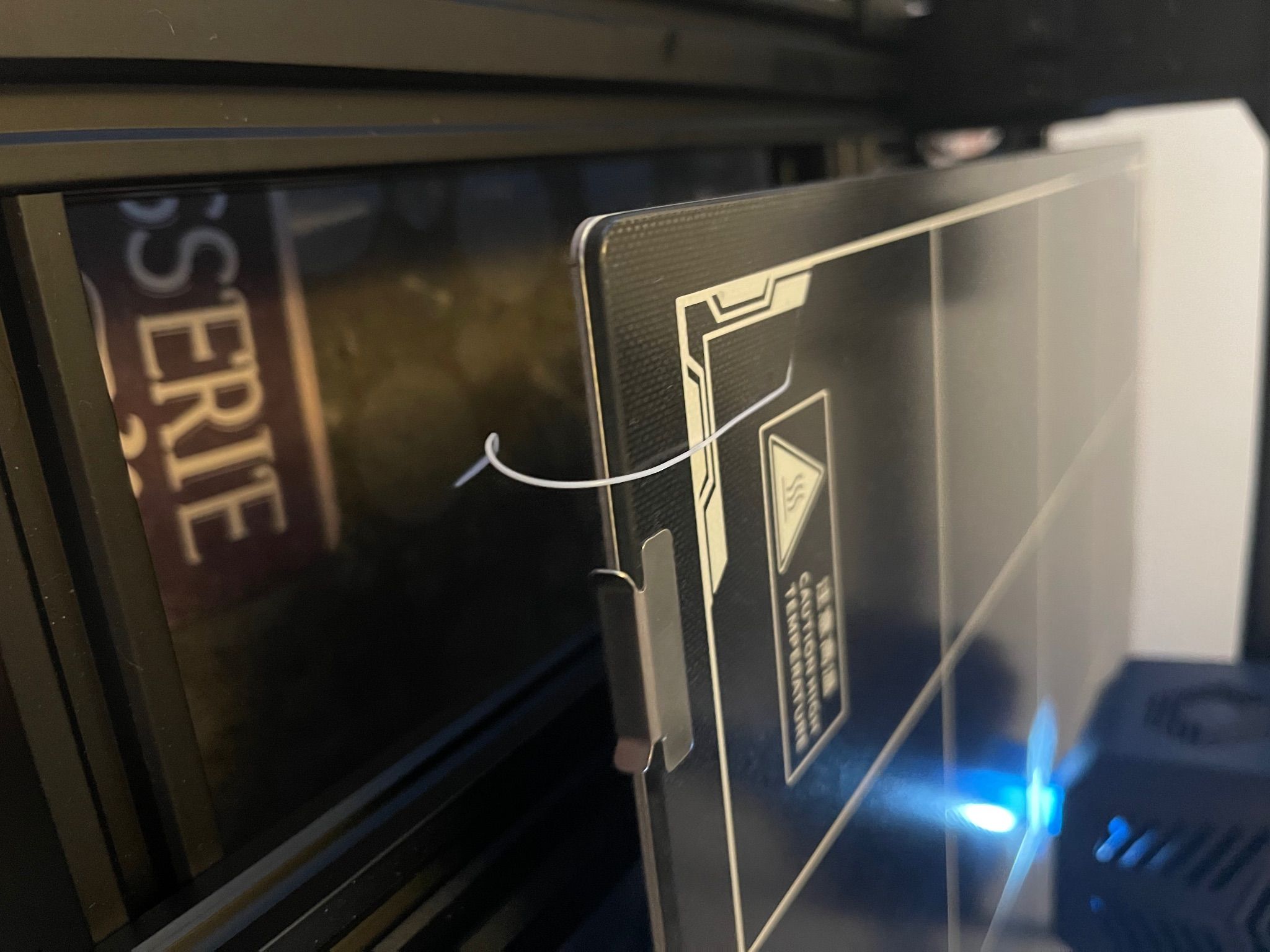

Concernant le plateau la planéité elle est parfaite dans les deux sens, à savoir que le plateau est en verre texturé tenu par six pinces métal et non magnétique comme la Viper, voir photo :

Il y a 4 heures, Nos68 a dit :
Je penses que tu ne trouveras pas interrupteur.
J'ai l'impression que c'est une alimentation à large plage de tension d'alimentation (de 90 jusqu’à 264 volts)
Voici le lien vers le site du constructeur (en caractère asiatiques)  https://www.cl-power.com/product/324.html?productCateId=82
Et le datasheet "traduit"Spec-A-500FKG-XP-R2.0_12.3-traduit.pdf
Technologiquement parlant, ils font fort !
C'est le même principe que celui des CR6-SE et variantes. C'est plutôt efficace une fois bien calibré.

L'alimentation semble être un «clone» de la Meanwell RSP500, utilisée en originale dans les Creality Ender5Plus, CR10 Max et Smart (pro): elle ne possède pas de commutateur de tension 😉

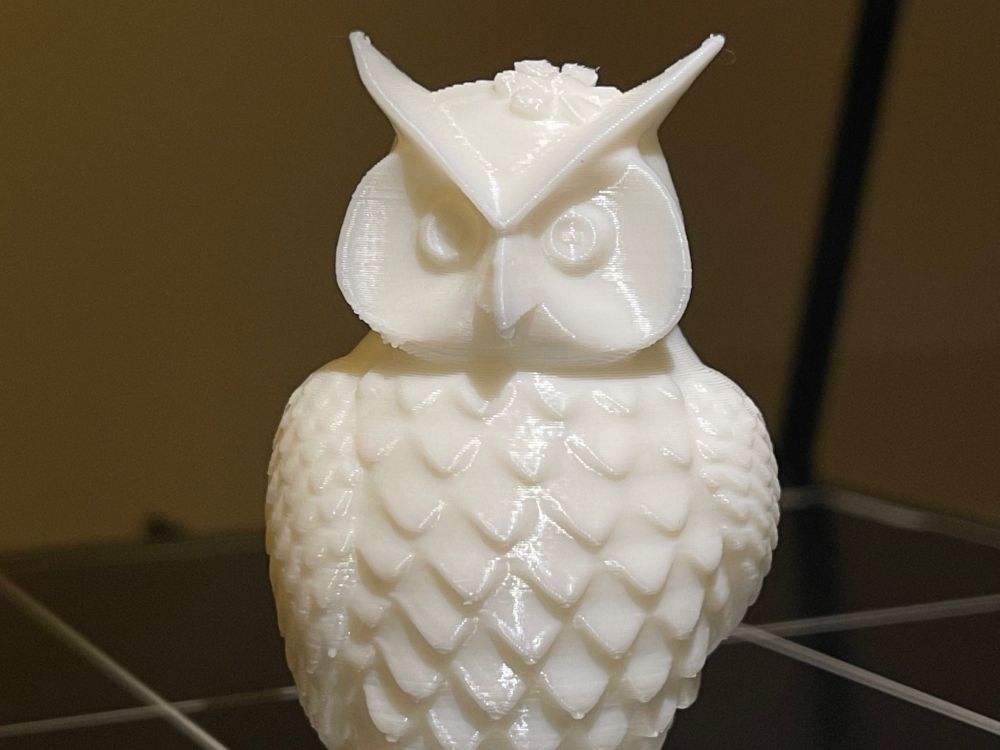

Je vous partage le manuel qui était la carte SD 🙂 ainsi que les petits fichiers STL avec un magnifique cobra dans le lot 🙂
Anycubic Kobra Max_User Manual_20211201_V0.0.1.pdf Boat.stl Cobra.stl Drop shape Vase.STL Owl.stl Pen Box.stl Pleated Vase.stl Vase.stl
Lien vers le commentaire
Partager sur d’autres sites
Pas de fichiers pré-tranchés sur la carte SD ?
C'est une pratique assez courante de la part des fabricants et c'est un moyen de vérifier que tout fonctionne correctement sur l'imprimante une fois montée (pas encore calibrée).
Sympas le Cobra et la boite à crayons (jolis motifs chinois). Le manuel est complet et détaille les étapes, reste à suggérer à Anycubic une version en français.

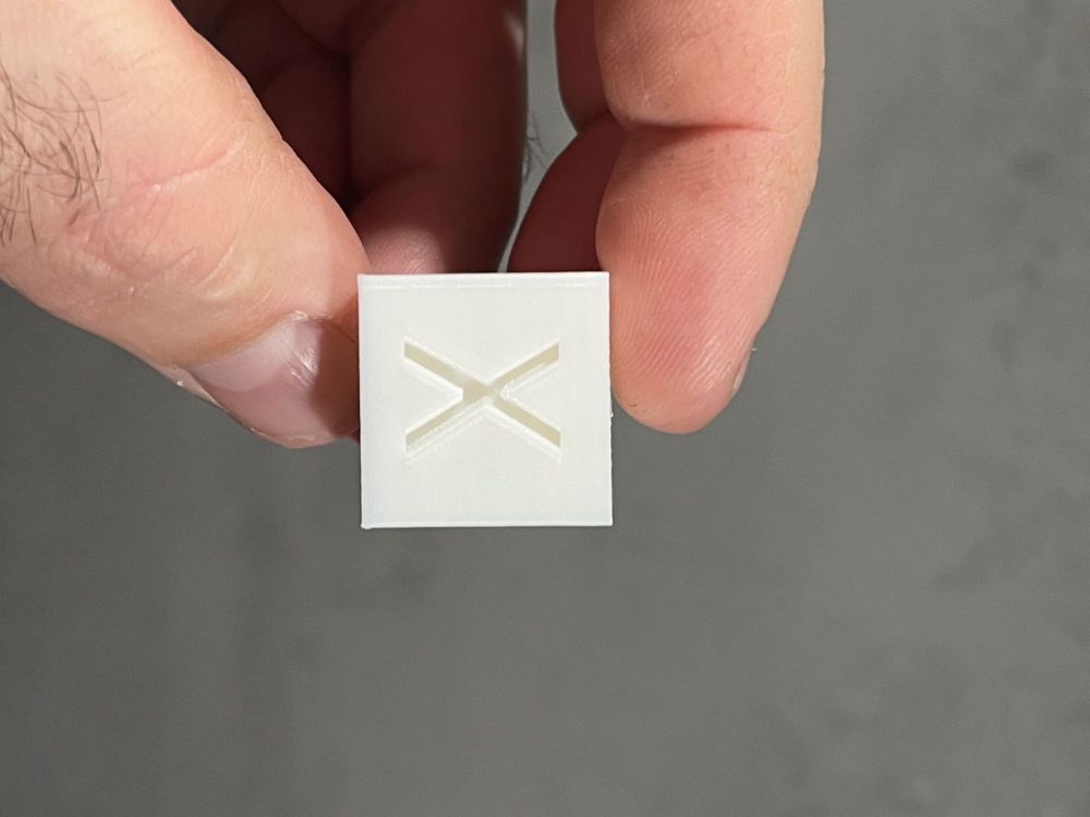

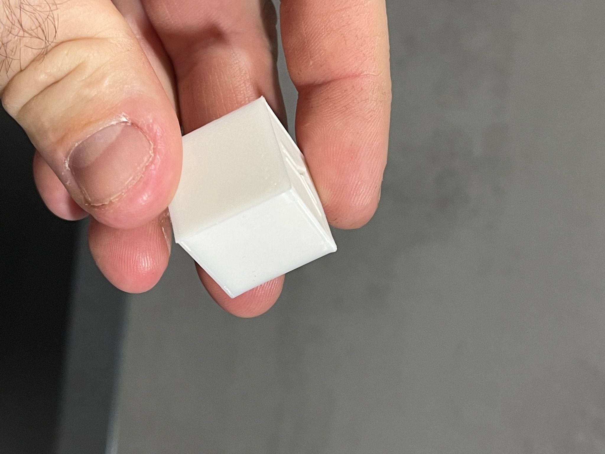

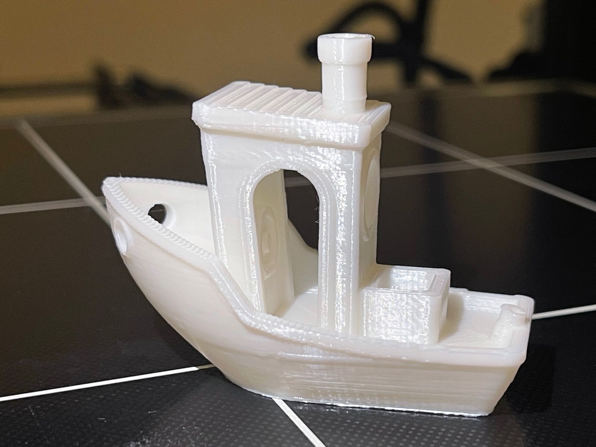

Ce qui est génial avec l’imprimante c’est au moment où la buse et le plateau sont chauds et à température Il me fait couler à côté 10 cm de filaments sur le côté, Et se dirige au centre du plateau pour lancer l’impression ce qui fait que l’abus quand elle arrive en contact avec le plateau elle n’a pas de résidus de filaments, un genre d’essuyage avant impression quoi. Petitesse de impressions d’un cube de calibration avec cure c’est pas trop mal…. Non je lance un petit Benchy trancher sous cura aussi. Je vous mets une petite photo du morceau de filaments il a essuyer ainsi que le cube de calibration qui mesure bien 20 mm de chaque côté
Le problème (si c'en est un 🤔) des trancheurs inclus dans Repetier c'est que ce sont des versions très anciennes (en tout cas pour Cura (la 15.0.6 (ne pas se fier à la numérotation, car la dernière version d'Ultimaker Cura est la 4.13.1))) mais elles font le job mais de nombreuses fonctionnalités des versions récentes sont absentes.
Il y a longtemps que tu n'as pas utilisé d'imprimante (je plaisante 😉 ), la majorité d'entre elles utilisent une ligne de purge pour préparer l'impression (voir la section Gcode de démarrage du trancheur où elle se trouve (souvent pas loin après le G28)). On peut s'en passer si on utilise une jupe autour de la pièce: ça sert à la fois à bien remplir la buse de filament et à vérifier le dépôt de la première couche.
Pas mal, le cube. Pas vu mais c'est difficile avec le filament blanc de problème particulier (les coins semblent bien formés, pas de ghosting dans l'affichage du X/Y, peut-être un léger pied d'éléphant à la base ?).
Modifié (le) par fran6p
@fran6p Effectivement cela fait un petit moment que j’ai pas eu d’imprimante, la dernière était là geetech pro b mais elle m’a tellement rendu fou sur de grand print à la fin que j’ai laissé tombé les gros print. Après entre des soucis personnels, le Covid et j’en passe c’était un peux la merde… j’ai laisser aussi un peux de temps pour voir les nouvelles évolutions et avoir une bonne printer, et comme je voulais repartir sur une imprimante récente et surtout de grand volume, les admins on gentillement pensé à moi, du coup je me remets à jours 🙂 le système de purge est top effectivement !! Le pied d’éléphant à la base est sûrement dû au raft qui était inutile d’ailleurs sur le cube…mais je l’ai pas sous les yeux la, et j’ai oublié  de le retirer sur le Benchy aussi que je viens de faire… d’ailleurs le Benchy sort plutôt pas mal aussi hormis quel petits défauts leger, à voir si cela viens de mes réglages ou du trancheur, c’est le Benchy qui était fournit sur la sd, mais il est quand même plutôt bien réussi dans l’ensemble. Il faudrais que je refasse ma garde robe en filament, car j’ai que du PLA gris et blanc et une bobine de TPU noir, prochain print sera un grand cobra, et le teste du TPU de Sainsmart.

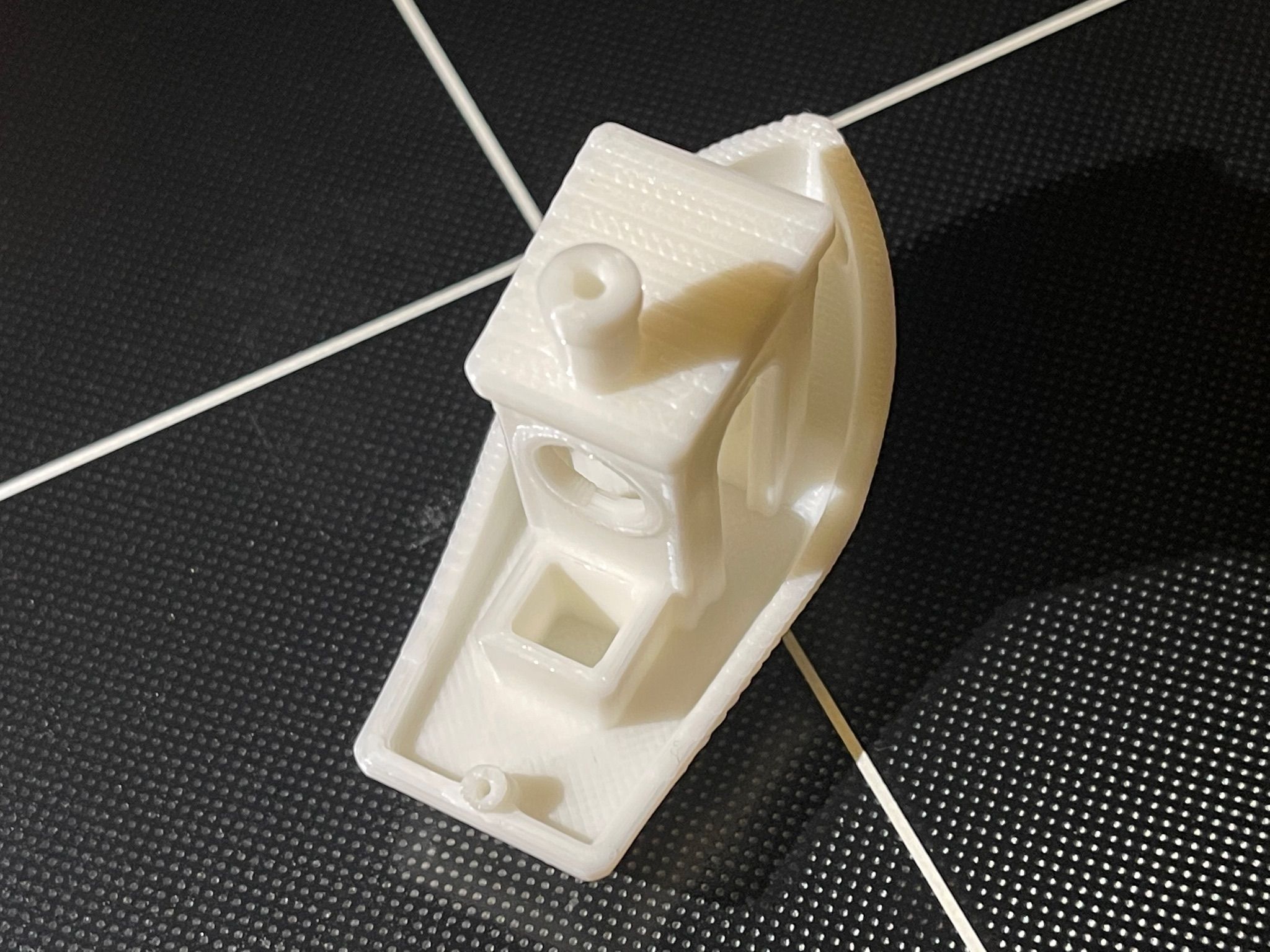

Place aux photos dont une du raft du benchy qui lui a aussi fait un petit bourrelet lors du retrait… imprimé à 195° :

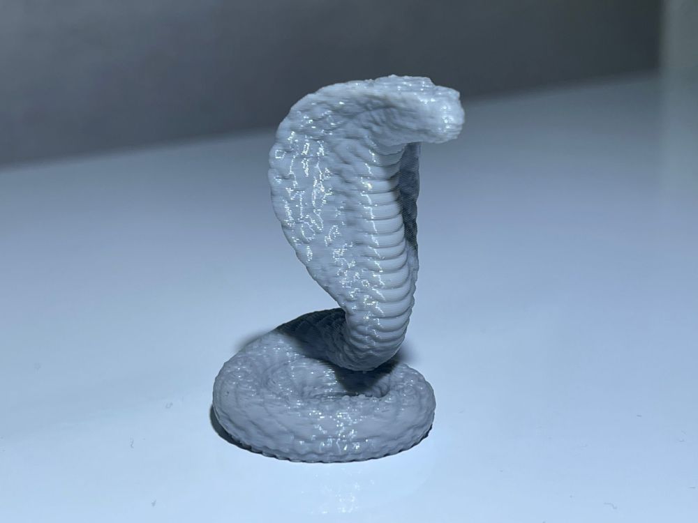

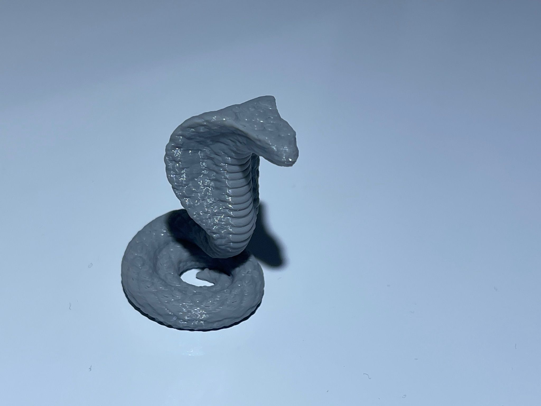

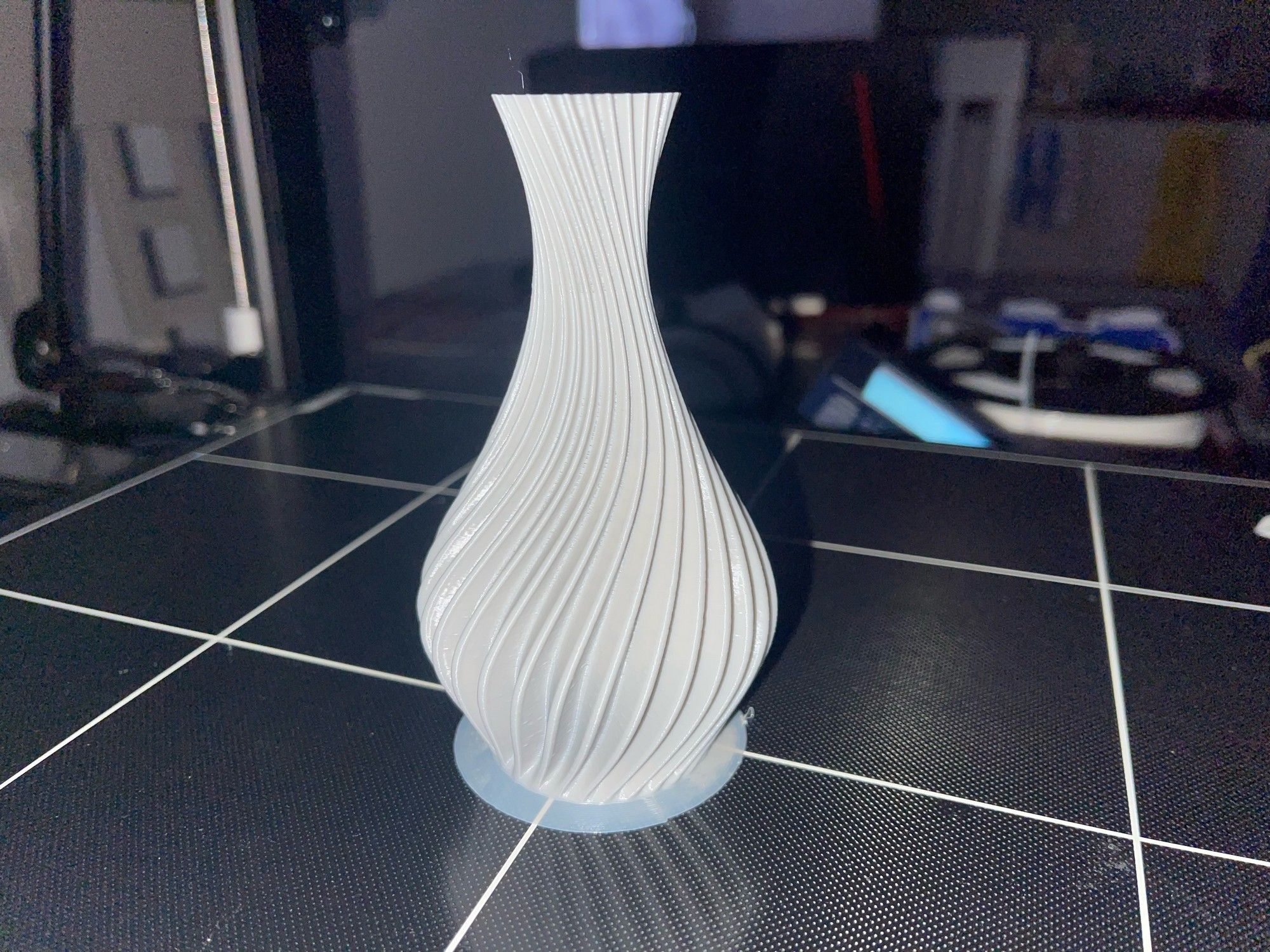

Un jolie petit vase imprimé en PLA gris cette fois 🙂

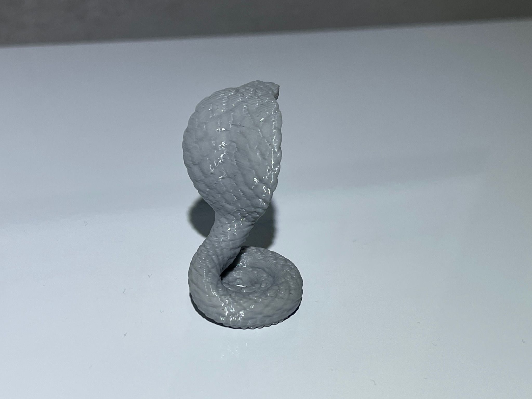

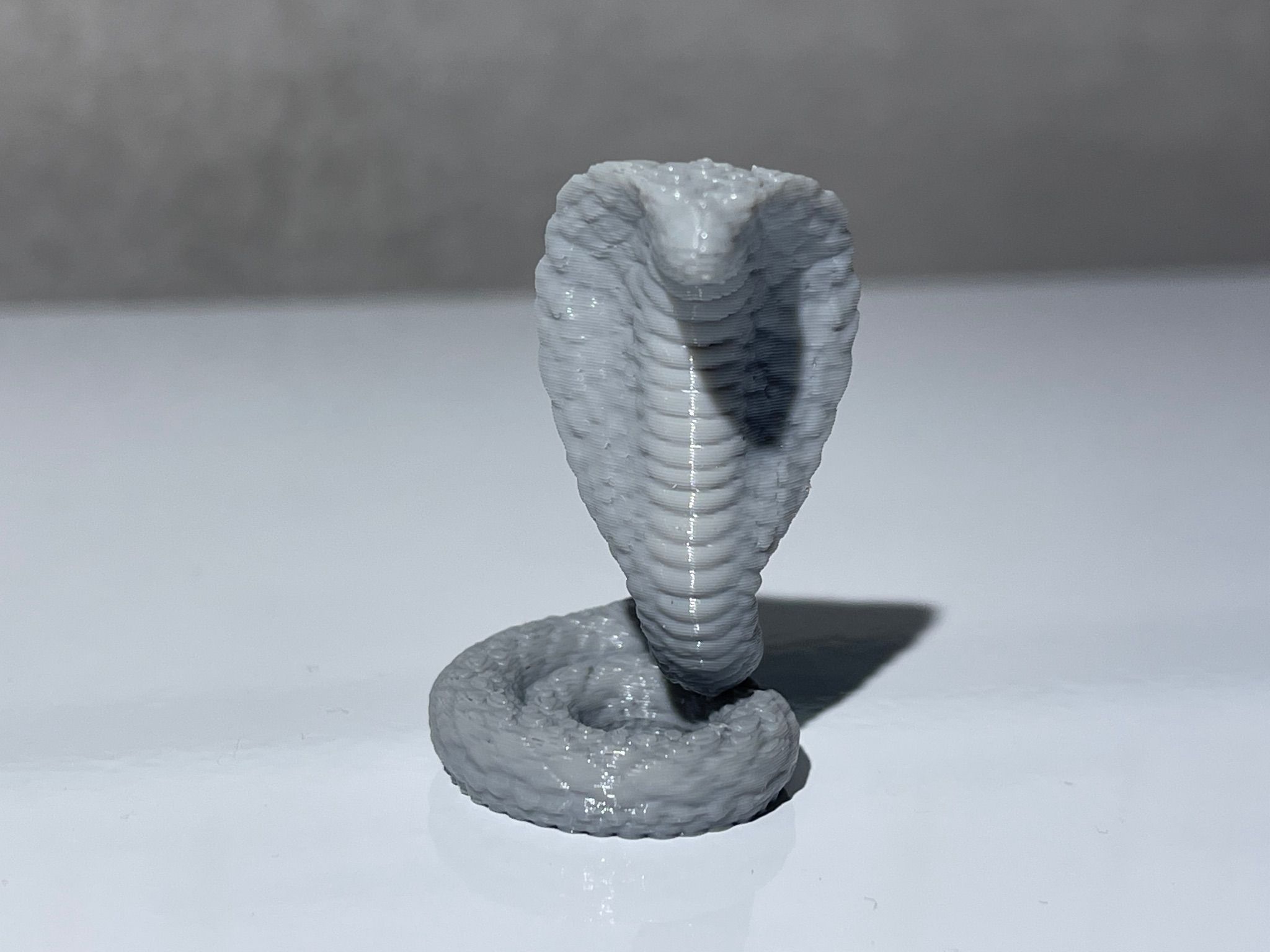

On termine ce soir avec un petit cobra de la carte sd prochaine étape le TPU 🙂

Il y a 3 heures, Nos68 a dit :
Ce cobra est bien réussi.
Tu l'as imprimé avec supports ?
il y a 54 minutes, Yo' a dit :
Oui il est plutôt bien réussi.
yes j’ai utilisé un support qui est venu au bout de la tête, un petit support.
Beau Cobra, il est presque vivant, Je n'aimerai pas me trouver en face de lui 😉
Il faut vraiment que j'en imprime un. Le fichier originel est tout petit (14 mm de haut), tu l'a agrandi de combien ?
Il y a 10 heures, fran6p a dit :
Ouai il est top, de tête je sais plus il devais faire 5cm environ…Si j’avais eu plus de temps je l’aurais fait en grand. Mais c’est vrai j’ai été étonné de voir qu’ils ont fait un tout petit cobra dans le fichier STL…
