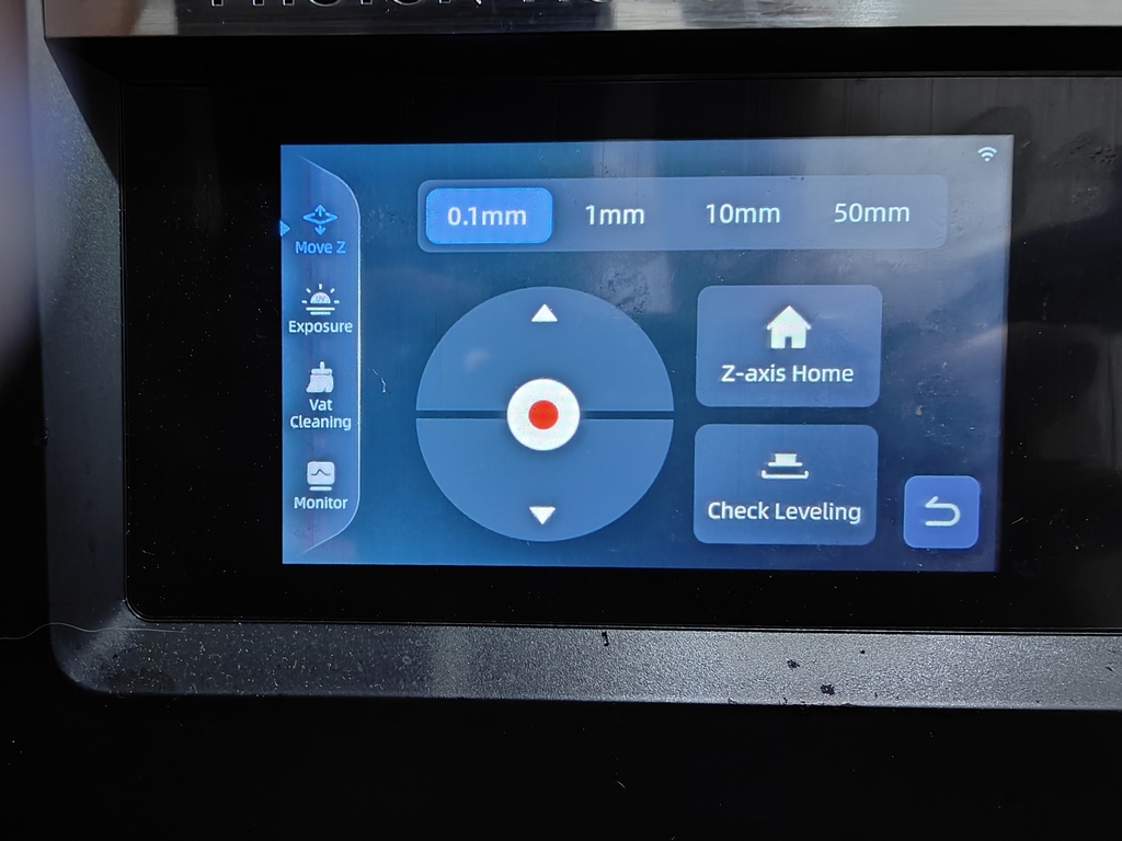

Mise en route de la Photon M5s Pro
Surpris par ce plateau et ces quatre vis, j’ai pu constater que l’interface de l’imprimante permettait de vérifier l’auto leveling (“Check leveling”). J’ai donc mis la feuille fournie et utilisé cette fonction. La feuille était bien coincée par le plateau, je n’ai donc pas eu à le recalibrer.
Le lancement du premier print prend plus d’une minute et trente secondes. Le temps au plateau de descendre très lentement et d’utiliser son capteur de force pour voir que tout aille bien.
Interface
L’interface est quasiment identique à celle de la génération précédente. Outre le moyen de vérifier l’auto leveling on peut aussi désactiver toutes les options “intelligentes” mises à disposition par Anycubic et proposer à la machine de décaler le lancement de 1 à 60 minutes. L’occasion de laisser le chauffage agir avant de relancer l’impression.

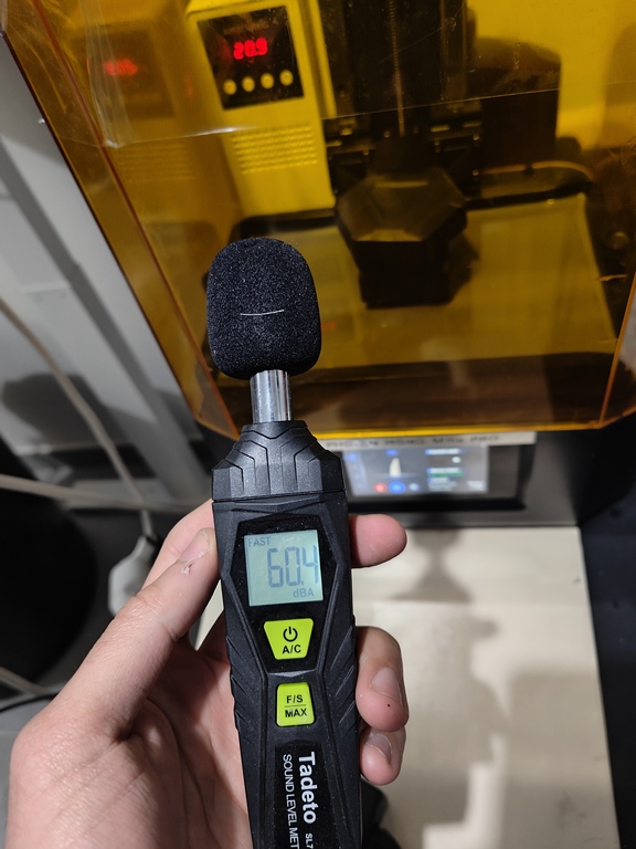

Nuisance sonore
Là aussi, on prend les mêmes et on recommence. La M5s Pro ne fait pas de bruit tant qu’elle n’imprime pas. Néanmoins, comme la M5s d’origine, le bruit généré par les ventilateurs lors de l’impression atteint plus de 60 dB, classant cette imprimante parmi les plus bruyantes du marché. Le chauffage quant à lui n’émet pas de bruit distinctif, outre une très légère ventilation.

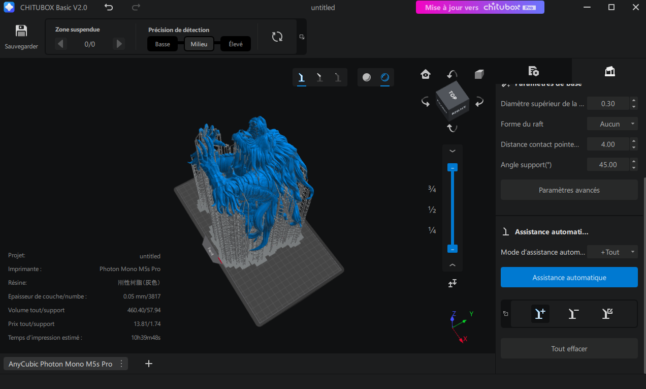

Lors de la réception de la machine, il n’y avait pas de profil Chitubox ou Lychee Slicer. J’ai donc commencé à utiliser le slicer Anycubic Photon Workshop qui, bien que très austère, fonctionne parfaitement, même si je trouve l’interface un peu moins ergonomique que ses concurrents.
Entre temps, Chitubox a proposé la version Chitubox Basic 2.0 avec un profil pour la M5s Pro. Si les impressions fonctionnent parfaitement, les profils pourtant identiques sur le papier, provoquent des impressions deux fois plus lentes et il semble que les premières tentatives avec Lychee donnent le même constat. La génération du gcode Anycubic va imposer quelques travaux aux développeurs des slicers concurrents pour optimiser ces vitesses. Mes derniers échanges avec les développeurs de LycheeSlicer me laissent penser que ce sera rapidement proposé dans une prochaine mise à jour du logiciel.

chitubox 2.0
Chitubox Basic 2.0

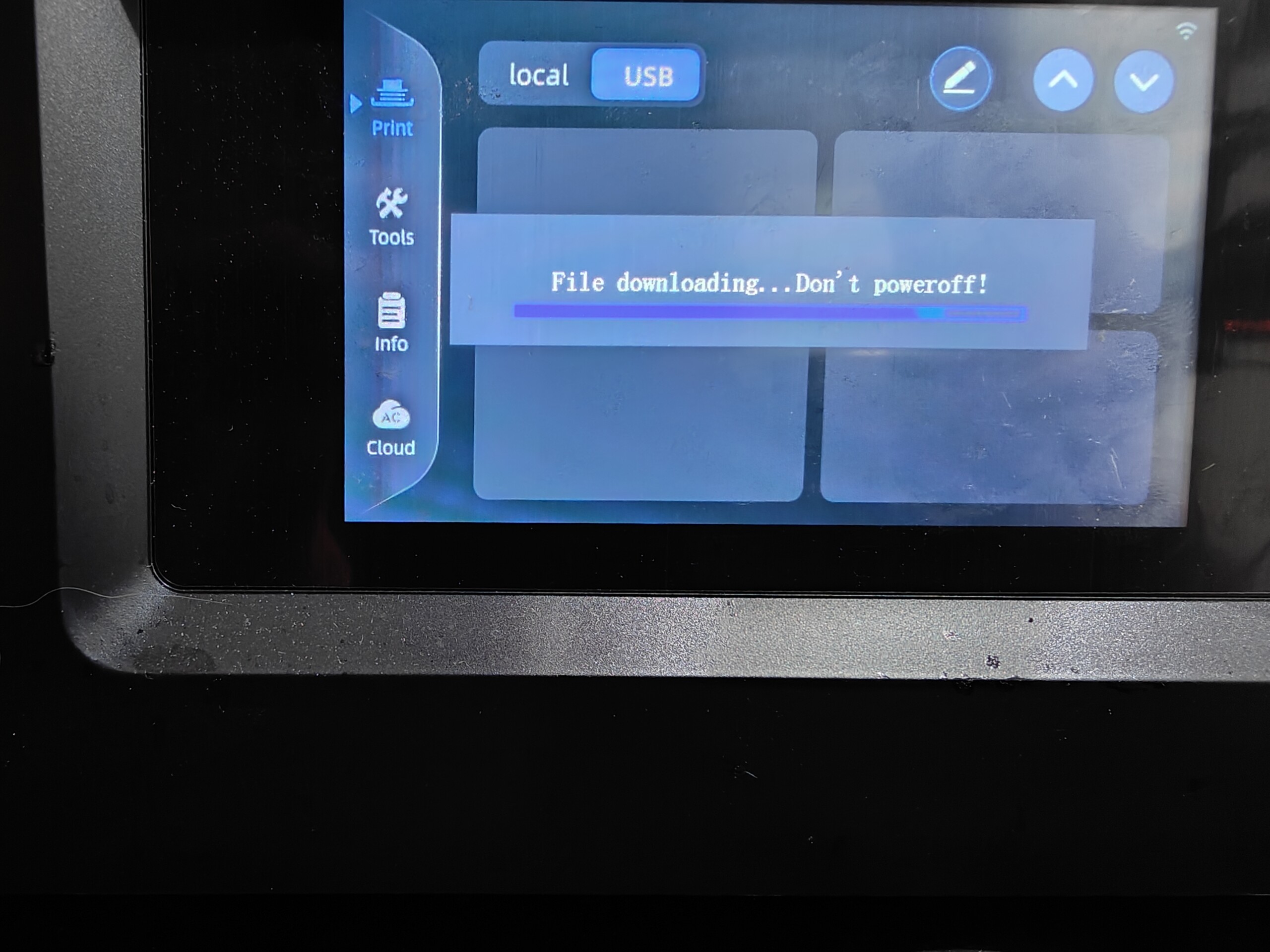

Connectivité et cloud Anycubic

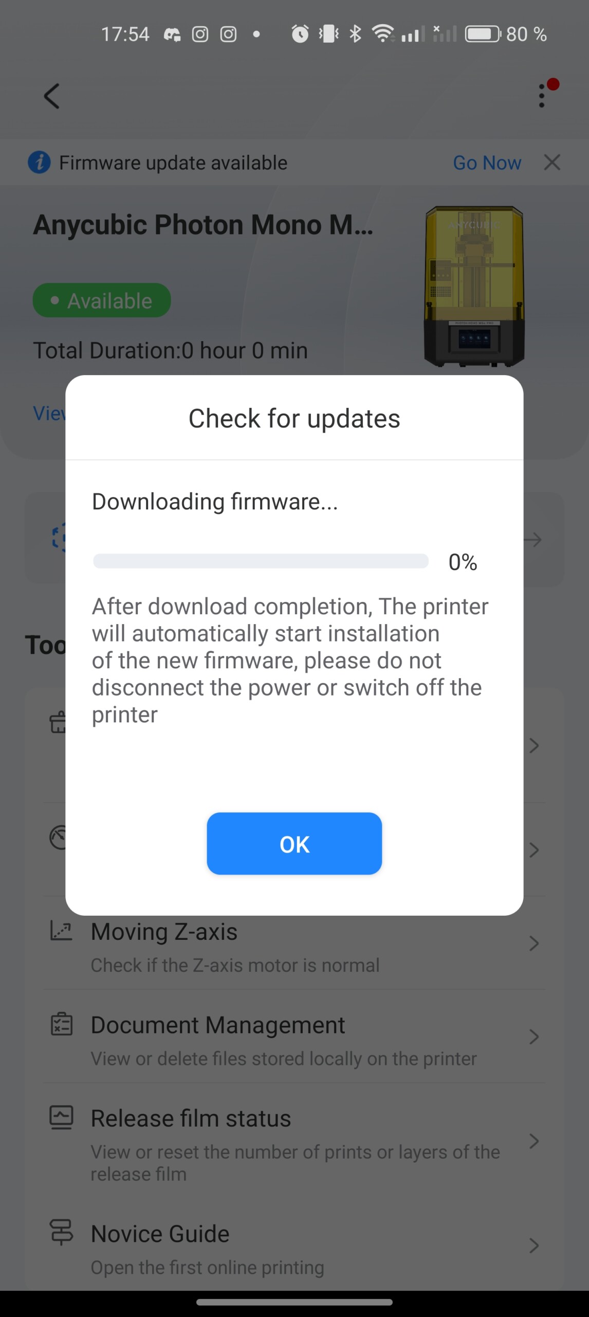

Rien de nouveau sous le soleil comme on dit (on dit vraiment ça ?). Nous avons la même présentation et organisation avec les forces et les faiblesses de l’application cloud de la M5s. Ne m’en voulez pas si vous trouvez que les informations que vous allez lire semblent être les mêmes que le test de la Anycubic M5S 12K, c’est quasiment le cas.
Vous pouvez connecter votre imprimante à une box internet avec une connexion WiFi 2.4 GHz. Il faudra ouvrir un compte avec l’application mobile Anycubic Cloud et ensuite, vous pourrez envoyer des prints à distance, suivre l’avancée de l’impression et chercher des fichiers à imprimer dans le catalogue proposé (MakerOnline). Si vous voulez adapter les fichiers proposés, l’application vous demandera de passer depuis le slicer à installer sur un ordinateur. Tout ceci est accessible même sans être connecté au même réseau local que votre imprimante et compatible avec un réseau mobile 4G / 5G. Petite nouveauté, il est désormais possible de mettre à jour l’imprimante à distance et d’utiliser, depuis son smartphone, exactement les mêmes fonctions que celles proposées par l’imprimante.
  • cloud5
  • cloud6
  • cloud
  • cloud3
  • cloud firmware

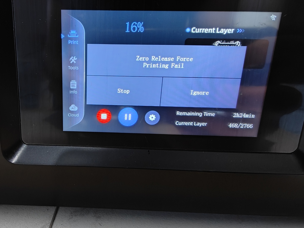

Auto-leveling et détection des échecs
L’auto-leveling est une merveille. Me concernant, je n’ai jamais eu besoin de revérifier ou de recalibrer le leveling et je n’ai jamais eu d’échec avec les profils standards Anycubic.
Ce nivellement automatique est possible grâce à un système de capteur de force. Anycubic semble également utiliser ce principe pour détecter de potentiels échecs d’impression : si un poids supplémentaire suffisamment important tombe dans le bac, la machine est censée s’arrêter. De plus, à chaque début d’impression, la machine va vérifier si le niveau de résine est suffisant pour terminer le print.
J’ai pu provoquer de nombreux échecs volontaires (si si, volontairement, je vous jure) : tant que l’impression ne se décroche pas intégralement, la machine ne semble pas capable de se rendre compte qu’il y a un souci.
Nous ne sommes pas encore au niveau de surveillance du LIDAR de certaines imprimantes FDM (Bambu Lab X1 Carbon, notamment) mais cette innovation nous permet déjà d’espérer que nous sommes sur la bonne voie.
L’application mobile Anycubic Cloud vous enverra une notification sur votre smartphone ou tablette en cas de souci et mettra en pause l’impression. Cette proposition est encore exclusive à Anycubic sur les imprimantes résines de ce segment.

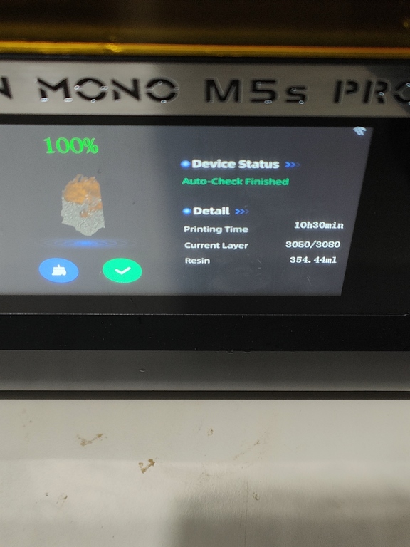

Compte rendu sur l’utilisation

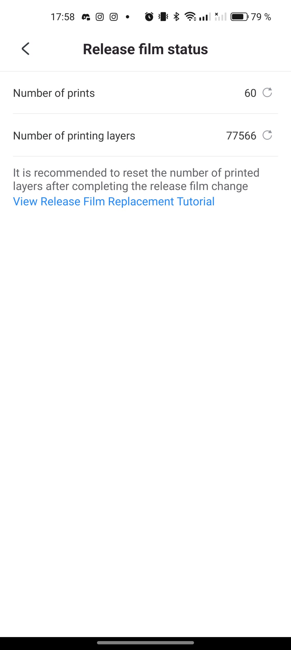

Après plus de 60 impressions et plus de 77 000 couches imprimées, je n’ai jamais eu d’échec avec les profils par défaut d’Anycubic, sauf ceux dont je sais avoir été le responsable. Le film ACF n’a pas eu le moindre impact, le leveling n’a pas bougé et mes tentatives d’échec précédemment évoquées pour contrôler le système de surveillance ont fonctionné, même en laissant quelques éléments au fond du bac.

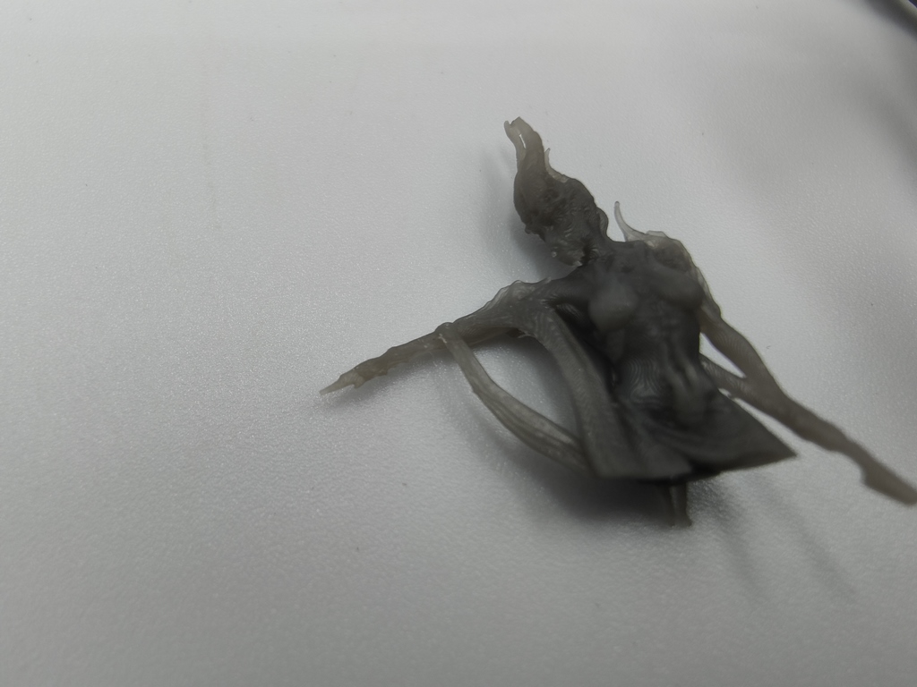

Certains éléments ont particulièrement attiré mon attention. Mon test de vitesse de la Tour Eiffel en standard a sorti une rambarde déformée. J’ai testé en préparant le fichier avec Anycubic Photon Workshop et Chitubox. Cette pièce est un test d’impression que je demande à toutes mes imprimantes 3D résine, je n’ai jamais pu constater ce défaut par le passé. Le capteur de force en serait-il responsable ? Je n’ai pas réussi à confirmer cette théorie.
D’ailleurs, point à rappeler, de l’air chaud sur votre résine aura tendance à la ramollir. Ainsi, une température trop élevée peut ramollir vos supports et causer l’échec d’impression de votre pièce.

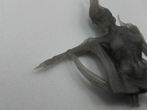

Impressions de test

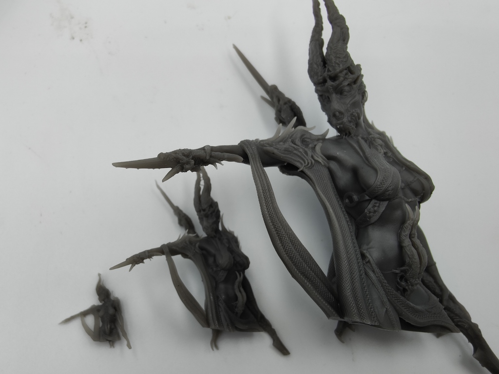

Test de qualité
J’ai sorti ma pièce de bench habituelle en trois tailles avec de la résine Sunlu Standard et j’ai pu constater un peu d’aliasing. Si ces pièces à échelle normale semblent tout aussi honorables que les produits concurrents, les sujets les plus fins laissent apparaitre à l’objectif macro (ou de très près à l’œil) des traces de couches assez visibles.
test1 Copier

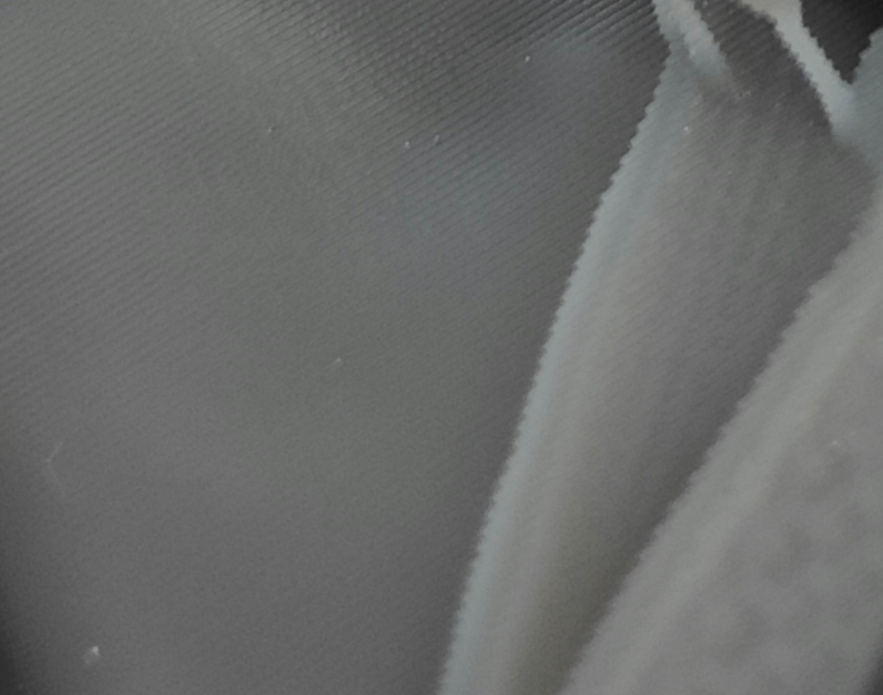

Si on commence à regarder de près, le résultat est relativement différent :
zoom sur photo
1cm RD 1
Nous sommes à la limite de ce que peut discerner l’œil humain, j’ai donc testé le même print avec une résine de meilleure qualité et un peu d’anti aliasing : ces derniers semblent avoir provoqué des traits assez visibles de près.

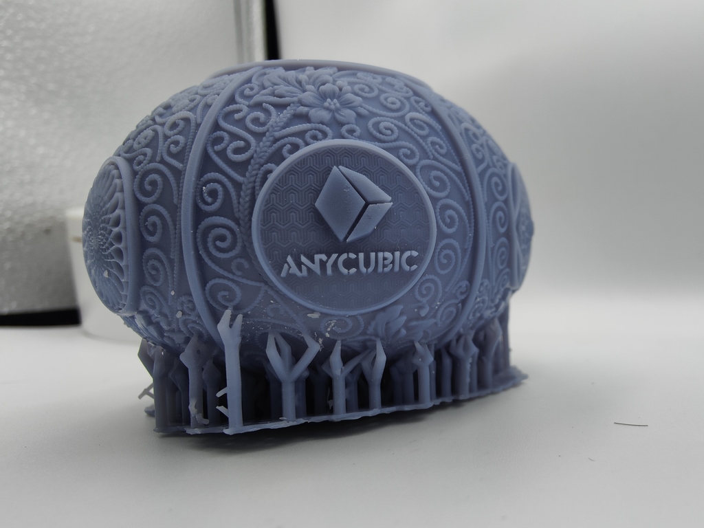

Anycubic propose un fichier de test avec de la résine High Speed. Ce dernier sort en environ 2h10 et prend bien les 20 cm de haut possibles sur la M5s Pro, confirmant la vitesse maximale de 105 mm/h annoncée par Anycubic.
test Anycubic Photon Mono M5s Pro photo print
Dans les faits, les fichiers des constructeurs sont souvent optimisés pour tricher, c’est pour cette raison que j’ai imprimé ma pièce de test de 12 centimètres de hauteur avec les profils recommandés par Anycubic en High Speed avec la résine compatible, prévue avec un épaisseur de couche de 0,1 mm. La pièce de 1263 couches est sortie en 2h34, ce qui est honorable mais qui place la M5s Pro comme moins rapide que la Saturn 3 Ultra ou la Creality Halot-Mage Pro.
test Anycubic Photon Mono M5s Pro resine Fast

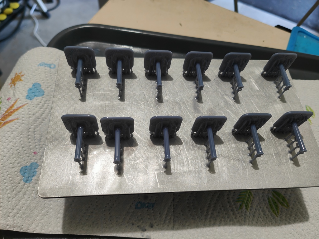

Test de calibration
Des retours de prothésistes dentaires de mon entourage indiquaient que la calibration dimensionnelle de la Anycubic M5s était loin d’être au niveau de leurs attentes. J’ai donc imprimé une vis et un boulon M8 adapté. La vis rentre parfaitement sans le moindre jeu, ce niveau de précision est donc validé. Bien entendu, votre résine doit être parfaitement calibrée. Une sur ou sous exposition rendra la calibration dimensionnelle imparfaite.

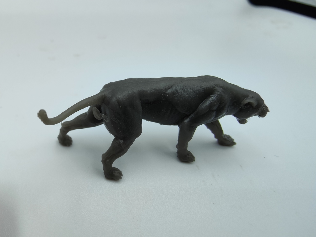

Une toute petite panthère pour voir les détails sur une petite pièce.

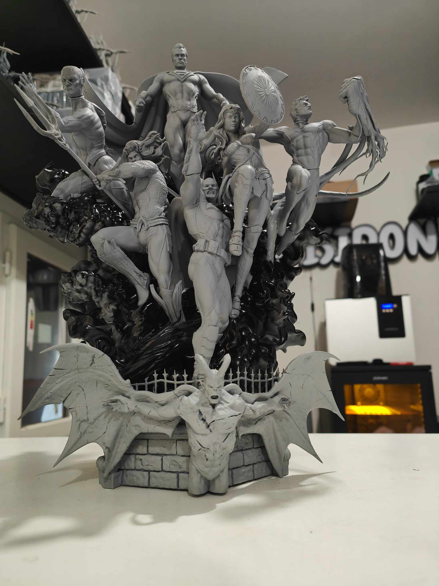

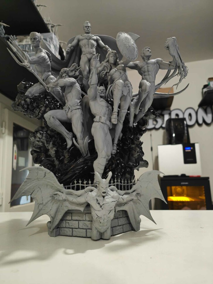

La pièce maitresse, un diorama Justice League qui a pris plus de 11 plateaux de pièces et que j’ai rapidement sous-couché pour masquer les horribles traces de colle que j’avais faite.
JL M5Spro
