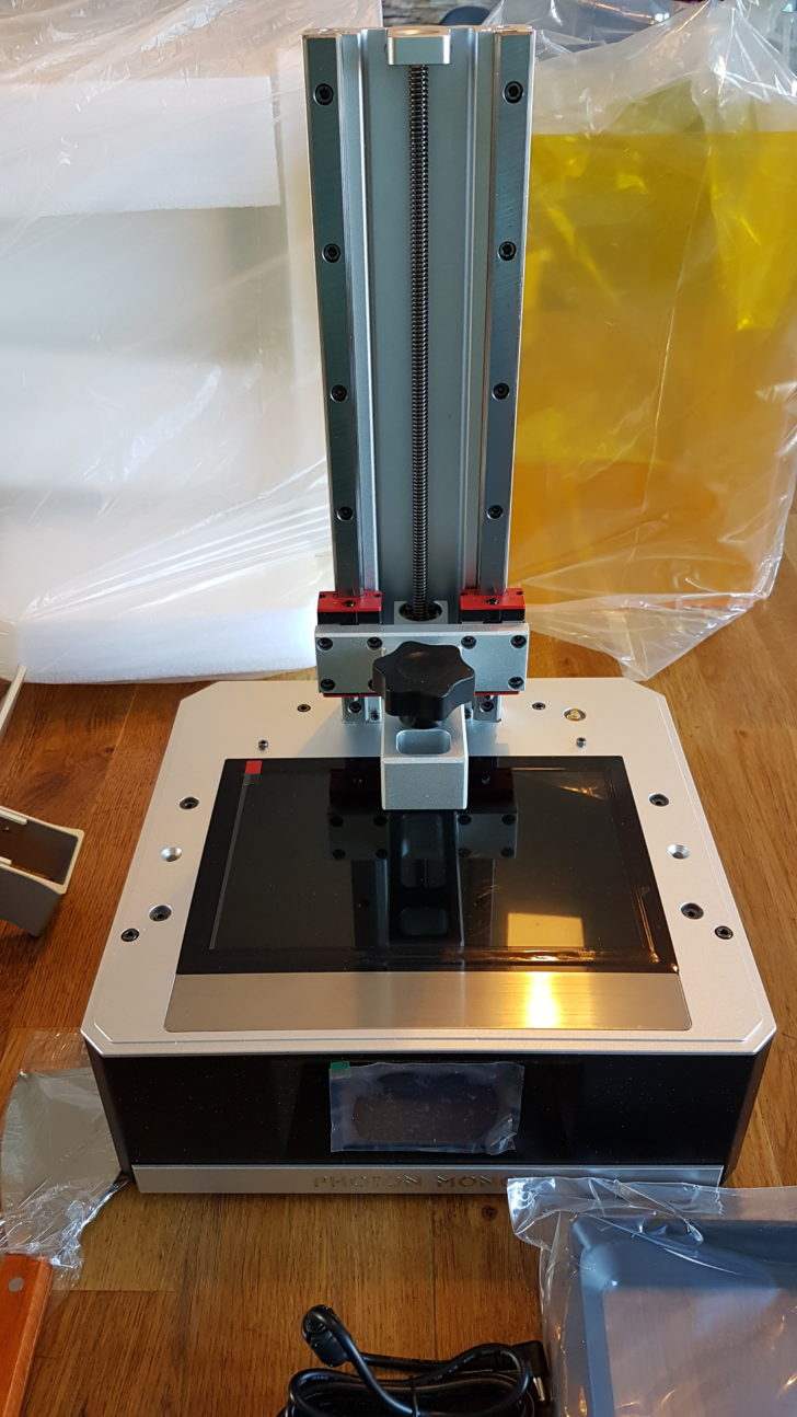

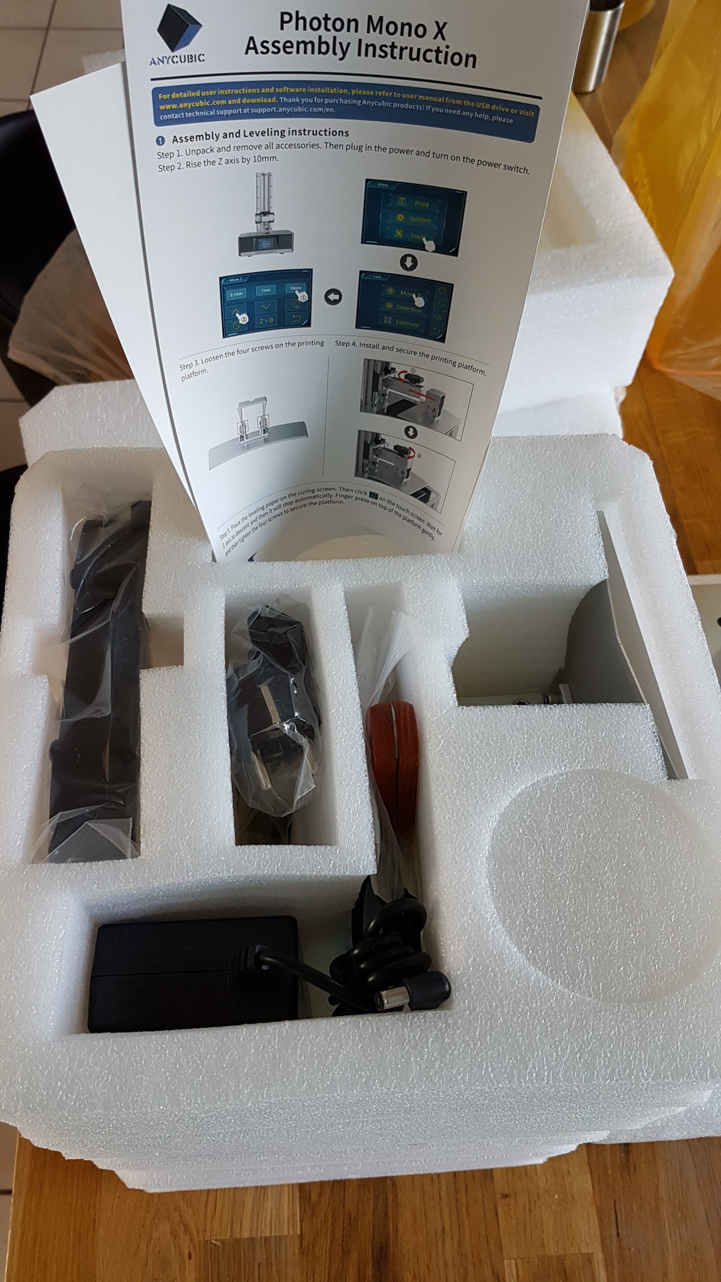

Déballage Anycubic Photon Mono X

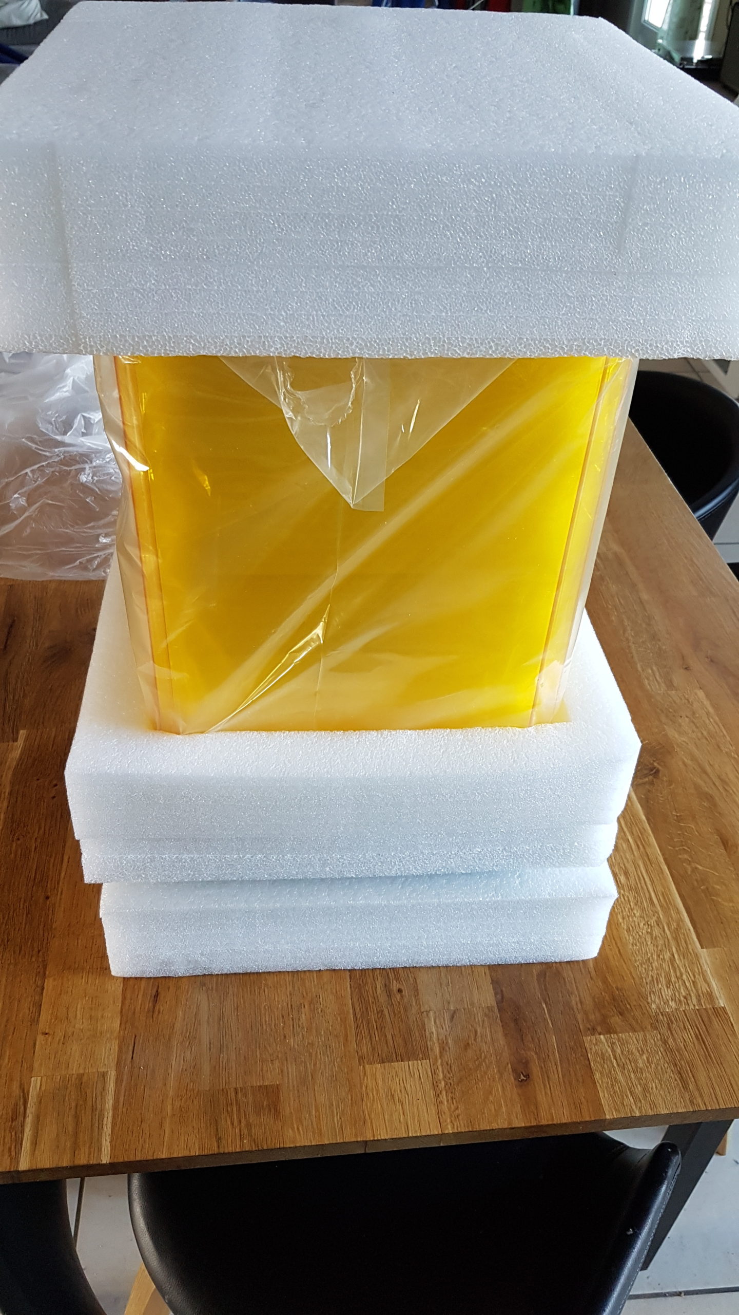

L’imprimante est présentée dans un immense carton sans logo, ni image. Ce n’est pas sexy mais cela peut éviter à tous les curieux qui le manipulent d’avoir envie d’y jeter un œil ou de le détourner à leur profit. La machine est très bien protégée par plusieurs strates de film plastique, mousses et arêtes rigides dans le carton.

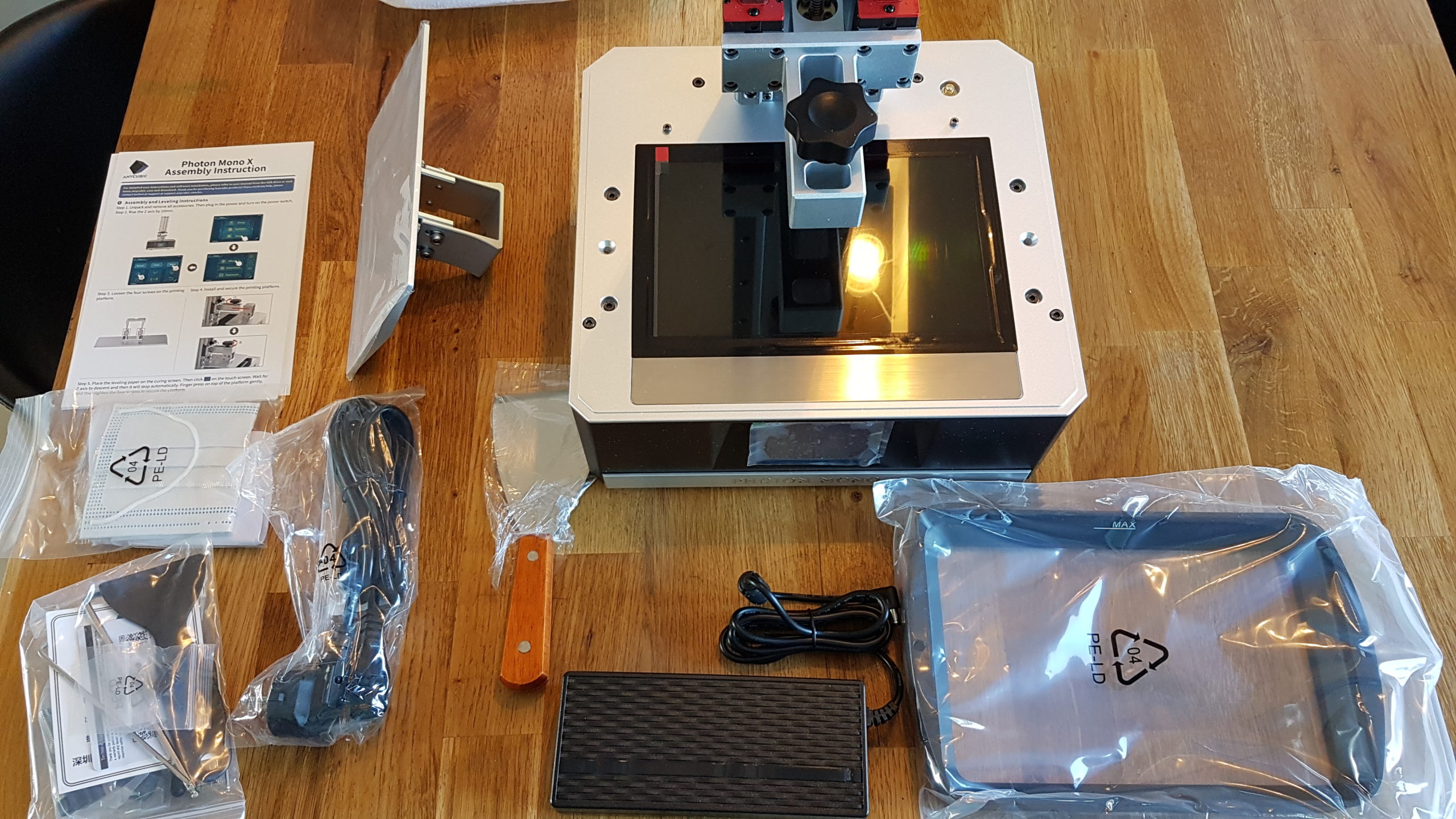

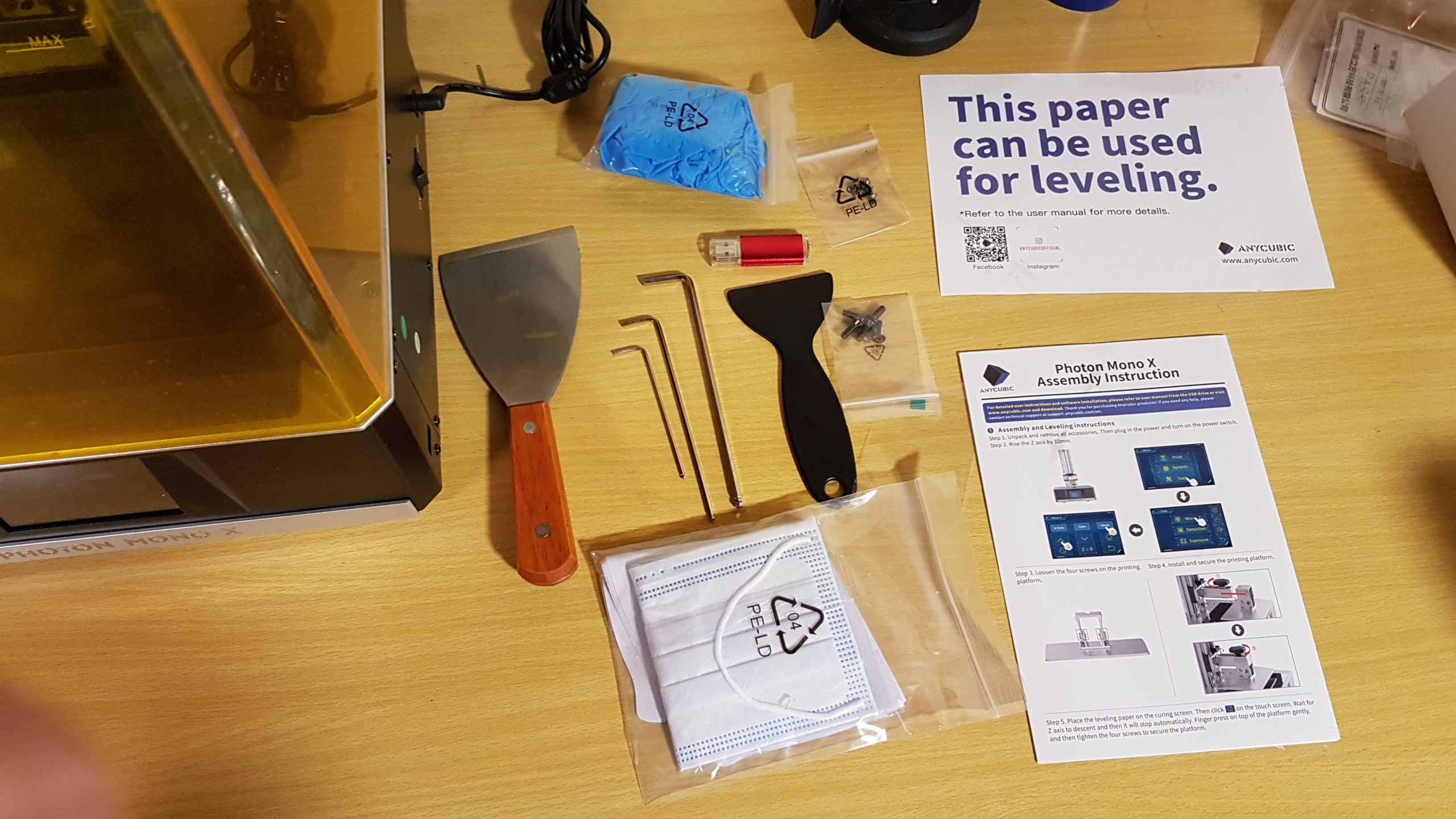

Le colis contient tous les éléments suivants :
contenu du colis
Voici quelques photos de l’unboxing :
Et la vidéo :

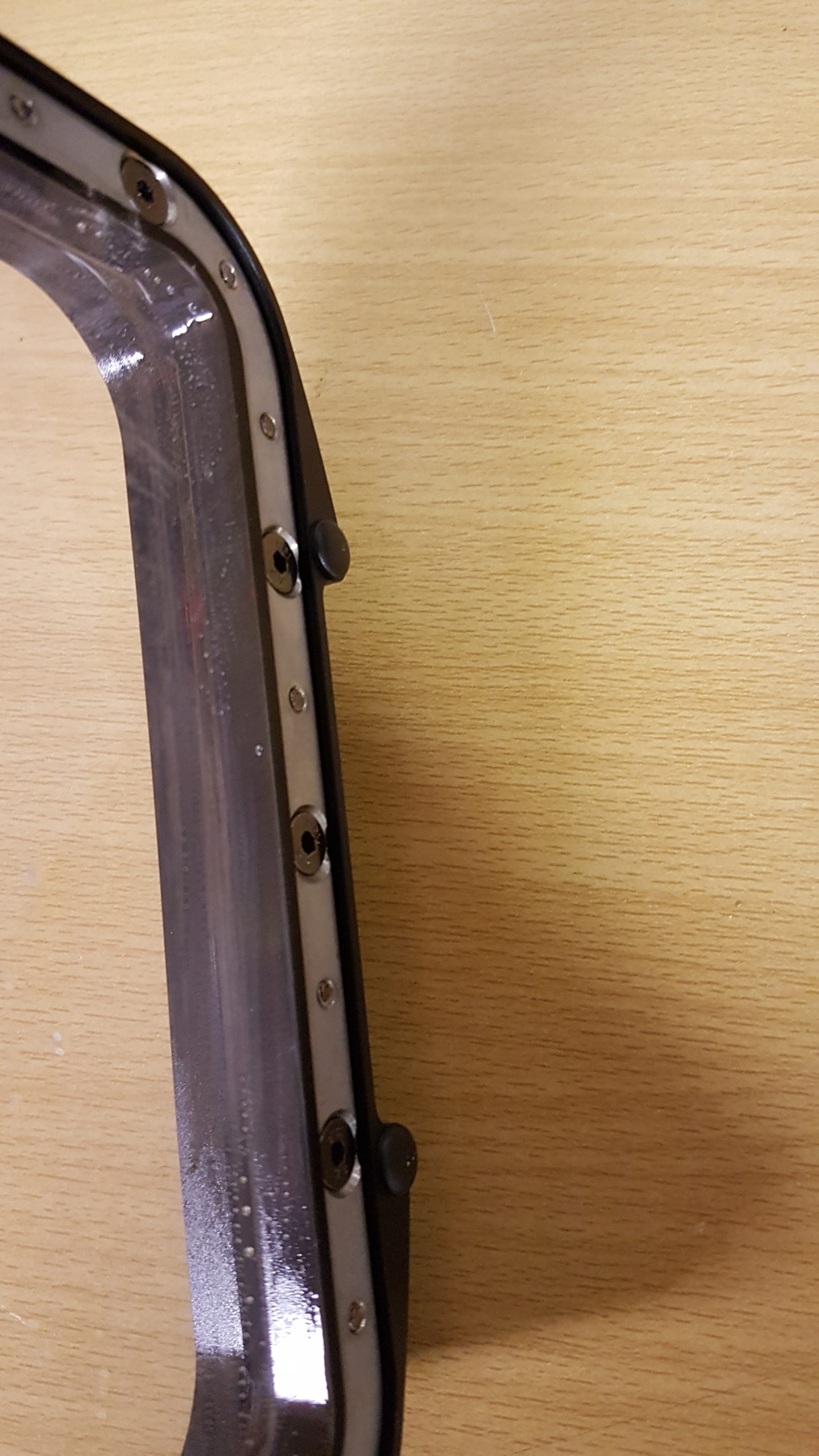

En plus des éléments listés sur la photo ci-dessus, il y a 4 détrompeurs sous le FEP. Ils vont se placer dans les trous des vis. De ce fait, lorsque le FEP est posé sur une surface plate, le film ne la touche pas.

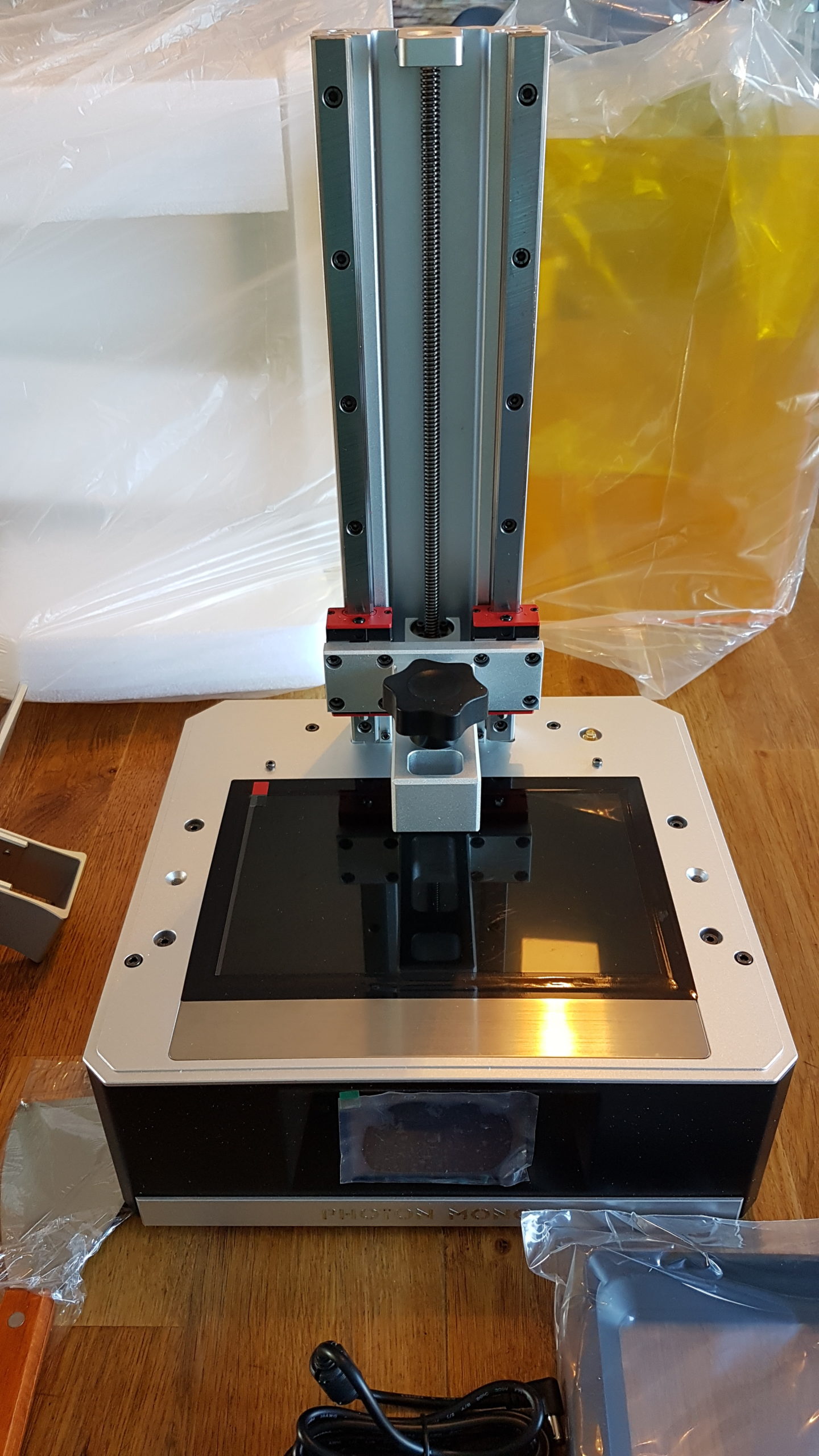

Montage et préparation de l’imprimante 3D

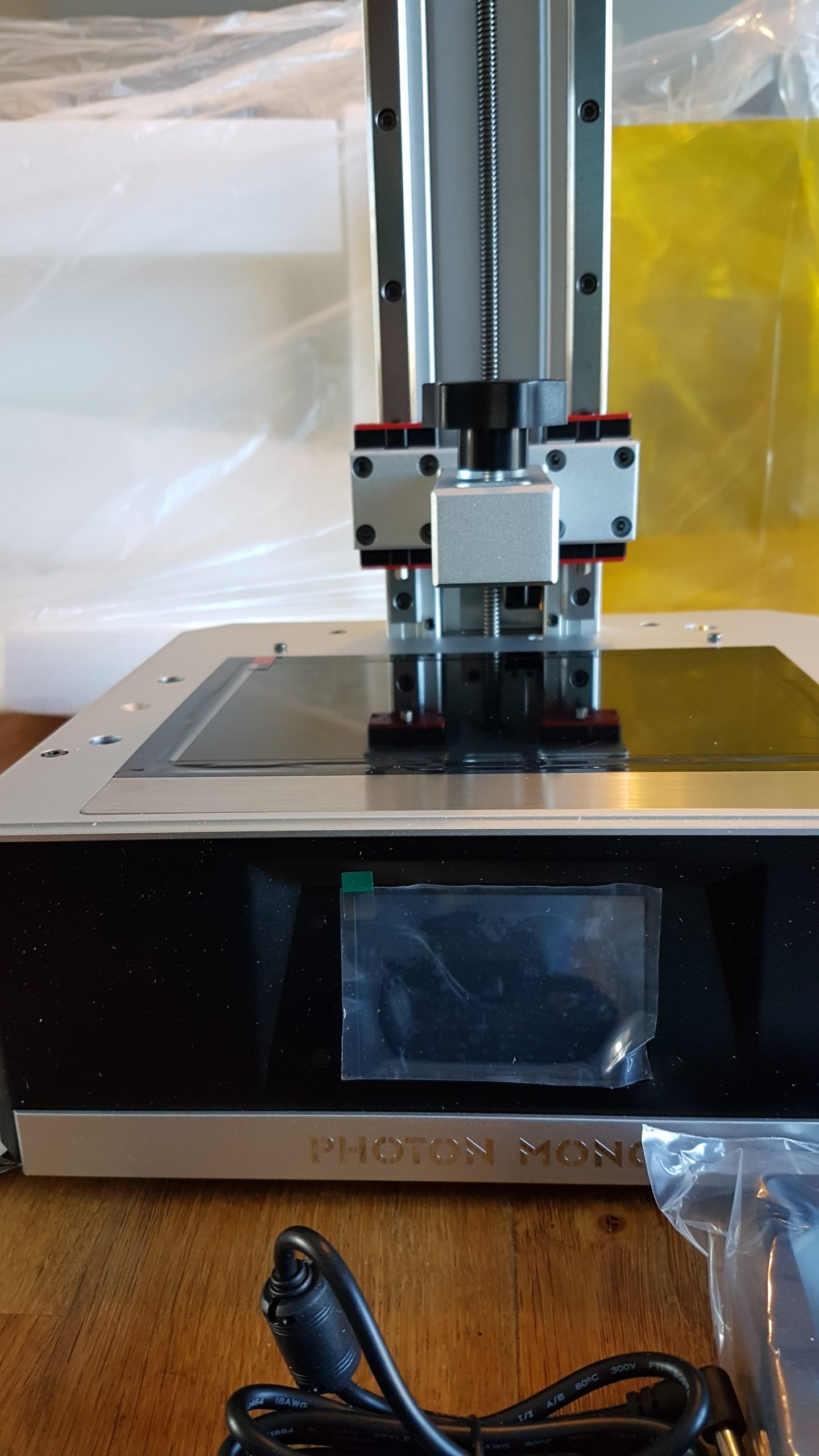

Il n’y a pas de montage à proprement parler puisqu’il s’agit simplement d’installer le plateau et le FEP. Quelques instants suffisent donc à mettre la Mono X en place.
En terme de préparation, c’est très simple également. Il suffit de mettre à niveau le plateau comme expliqué dans ce tutoriel vidéo :

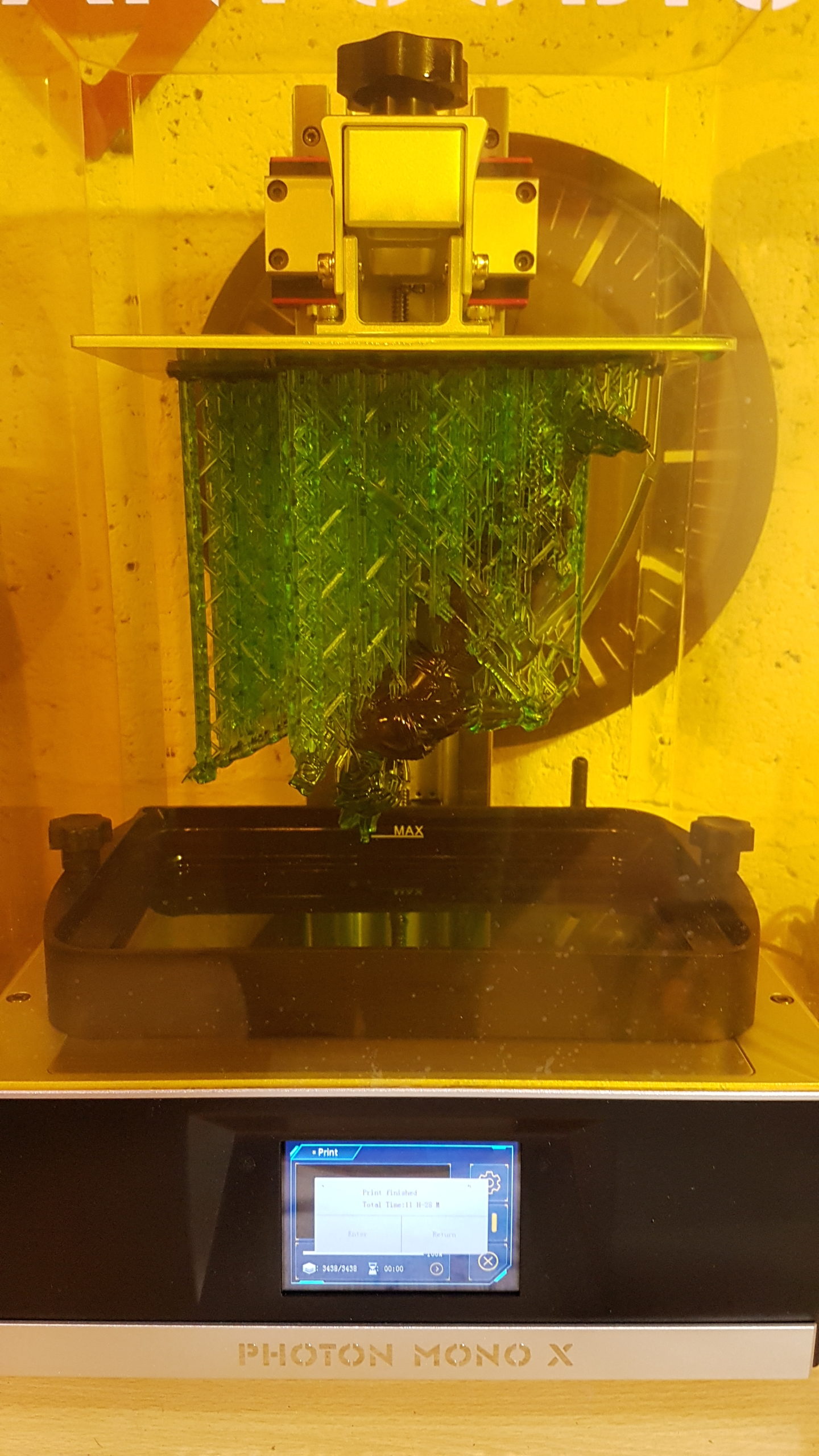

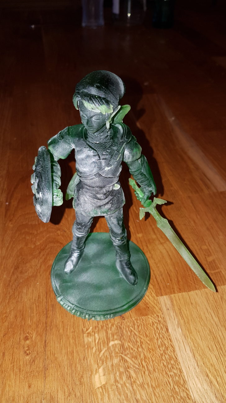

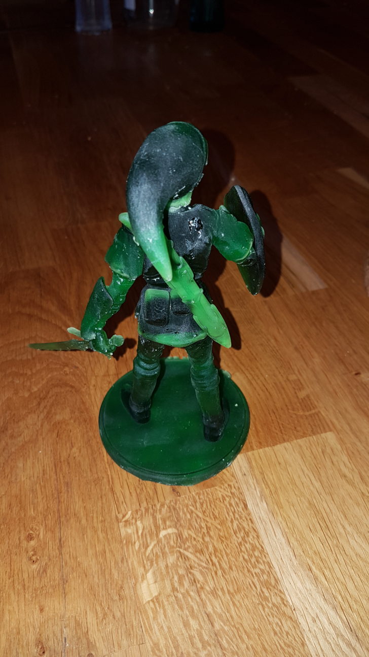

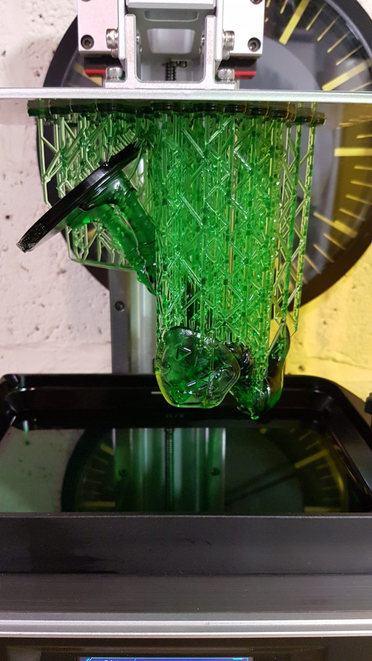

La première impression fut le fichier de test fourni par Anycubic. Malheureusement, il n’était pas tranché pour la résine fournie, verte transparente. Les temps d’exposition étaient visiblement trop courts. Du coup, l’impression est restée au fond sur le bac, constituée de résine plus ou moins dure…

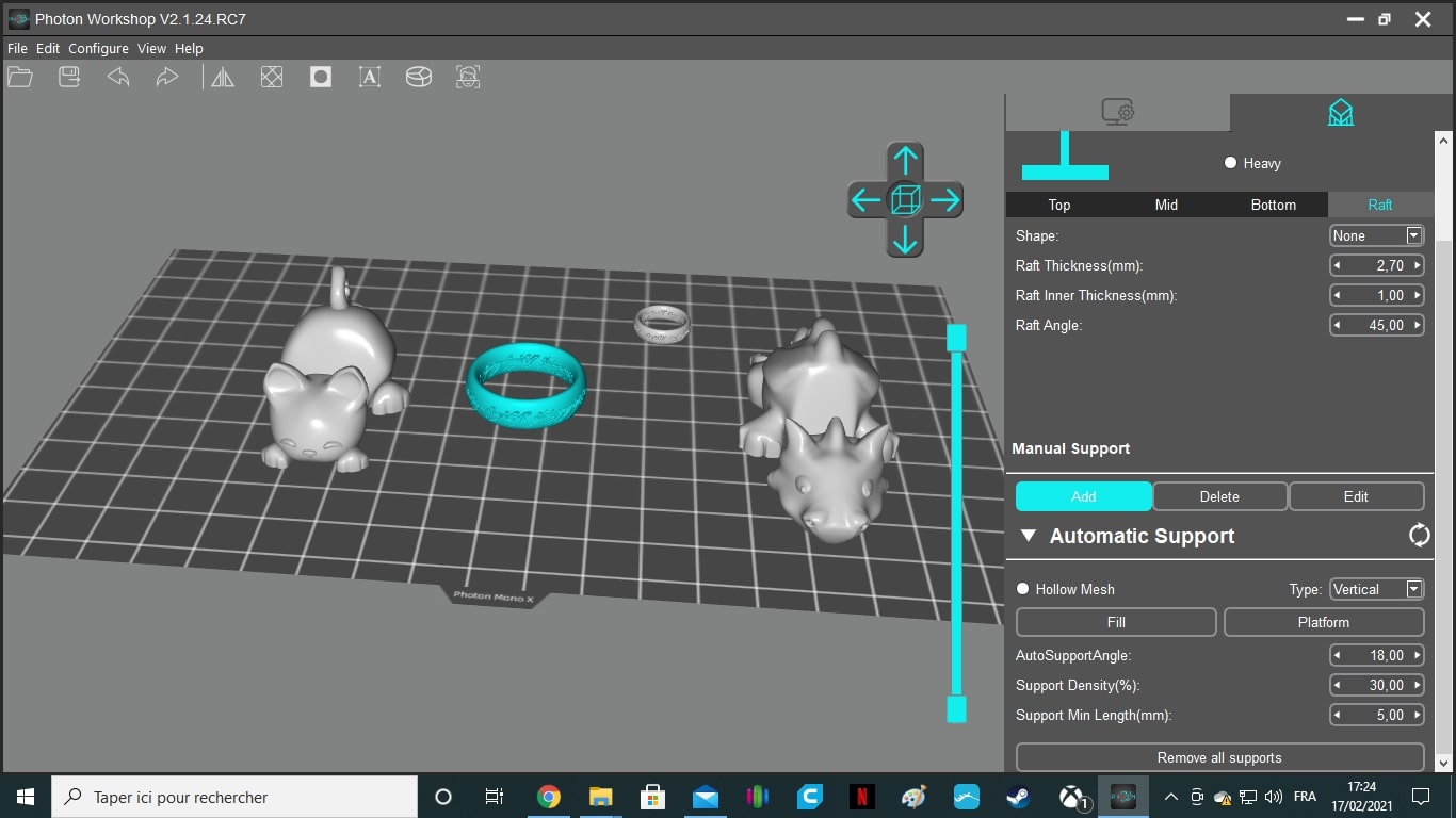

Le slicer
J’ai donc mis a jour Photon WorkShop, le slicer d’Anycubic que vous pouvez retrouver sur cette page, accompagné de la documentation au format PDF, de vidéos explicatives (tutoriels) et du dernier firmware.
Photon WorkShop
Le logiciel est toujours aussi simple à prendre en main. Il permet de créer les fichiers attendus par la Mono X au format .pwmx.
Je me suis en partie appuyé sur les informations inscrites sur la bouteille de résine afin d’appliquer les bons réglages, en tâtonnant un peu puisqu’elles ne prennent pas en compte le type d’écran utilisé :
réglages d'exposition pour écran monochrome MSLA
A noter qu’il est également possible d’utiliser Chitubox en rusant un peu. En effet, il faut modifier la résolution (3840 x 2400 pixels) et les dimensions (192 x 125 mm) d’un modèle d’imprimante existant. Anycubic travaille cependant avec les équipes de Chitubox pour rajouter sa dernière machine à la liste de celles compatibles avec le logiciel, histoire d’avoir un profil adapté et officiel pour la MonoX.

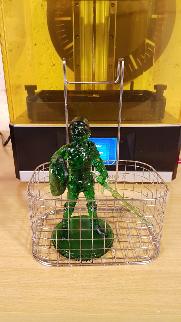

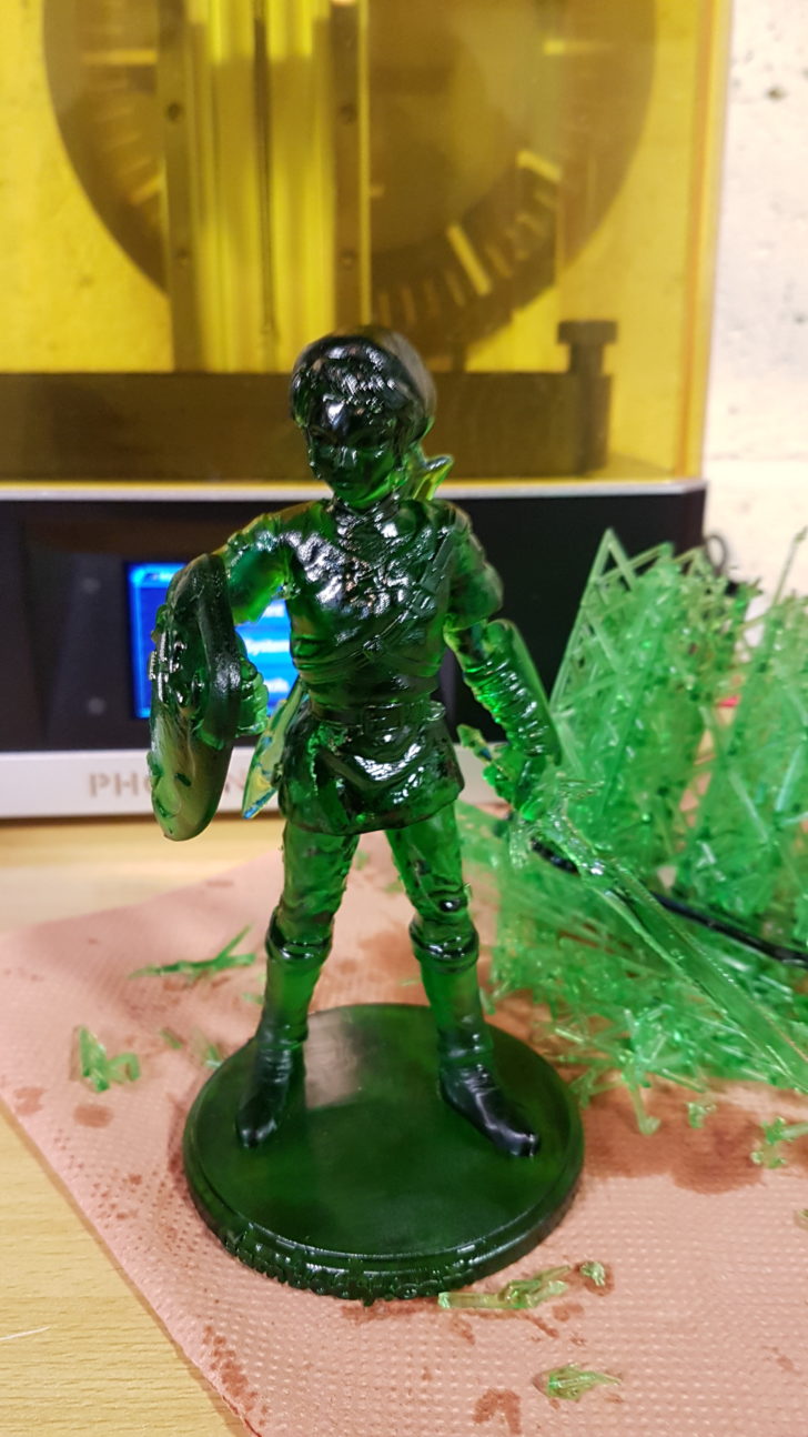

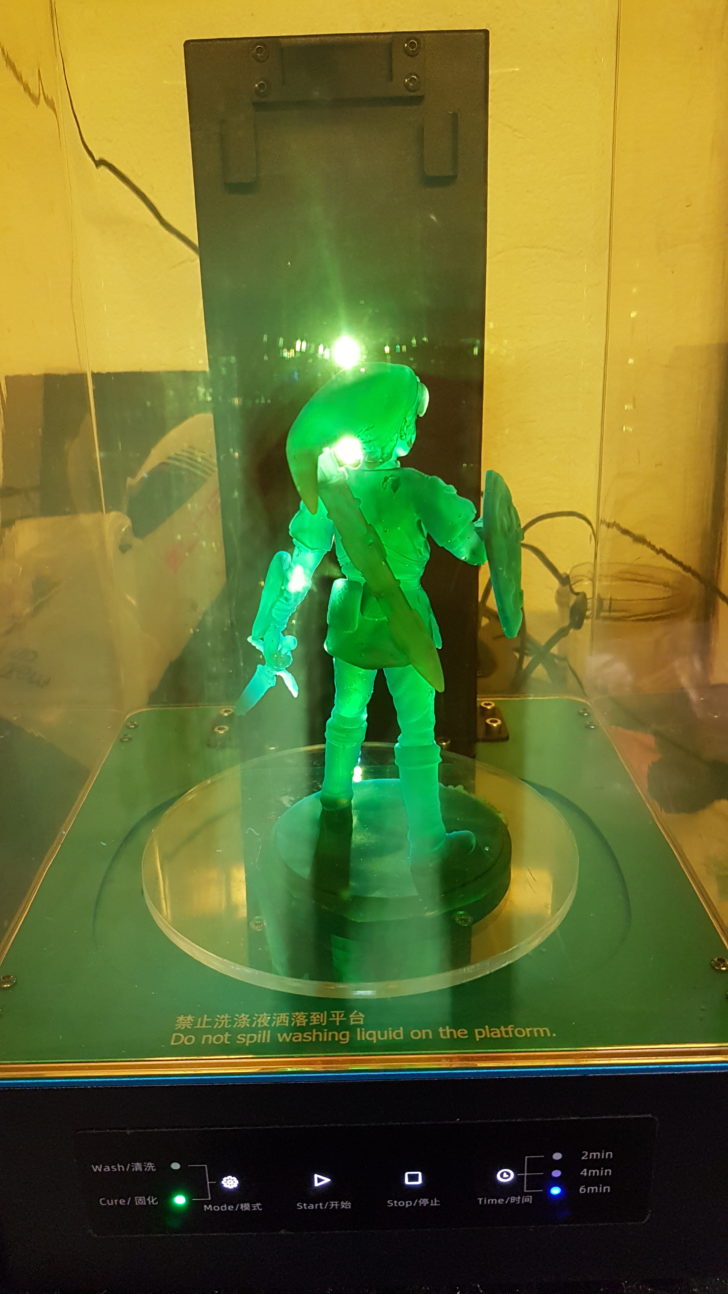

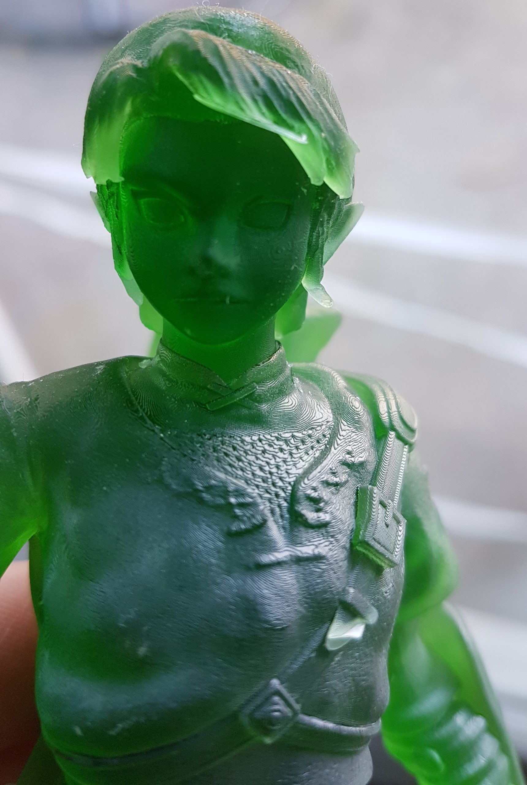

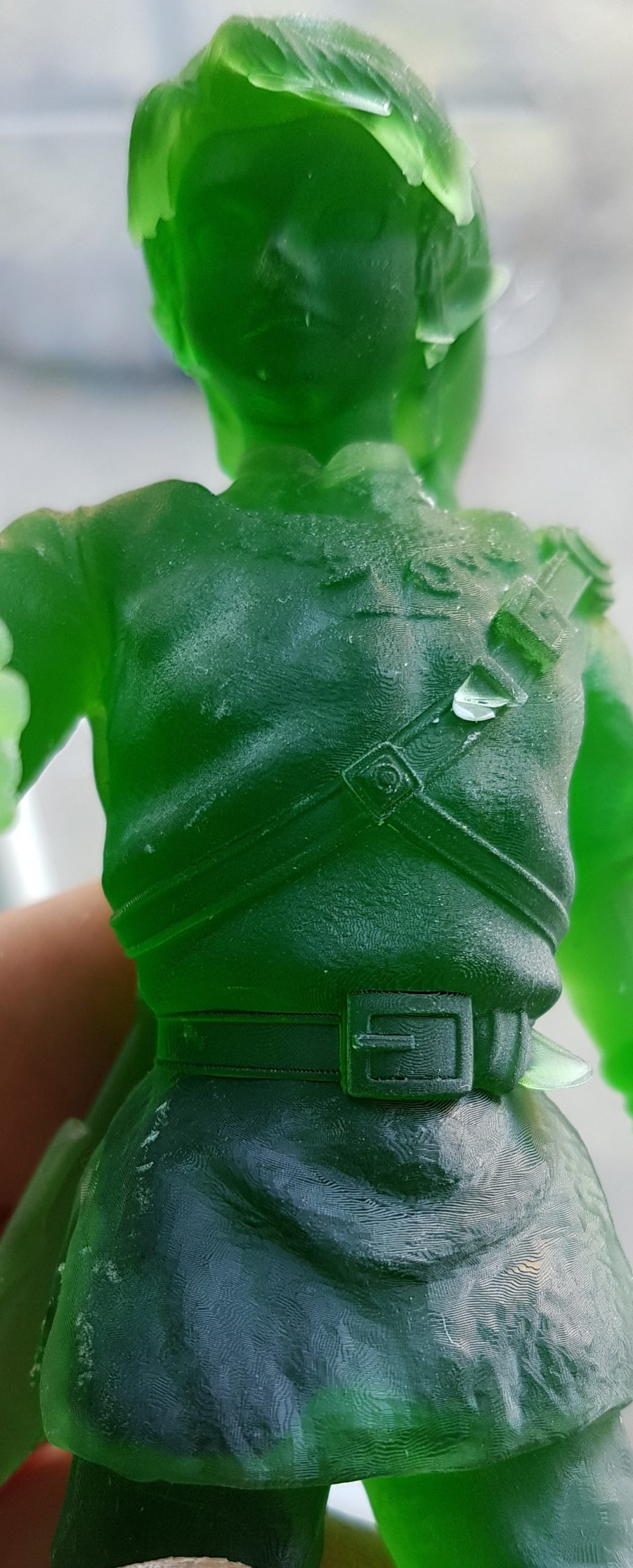

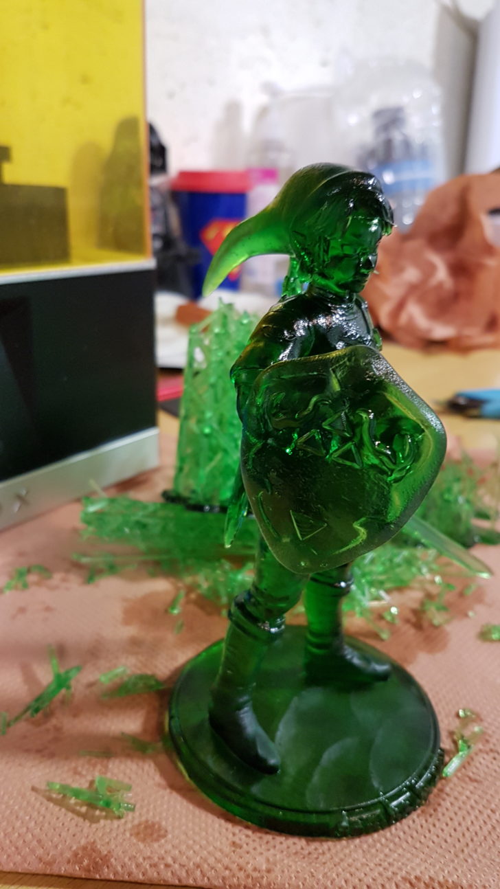

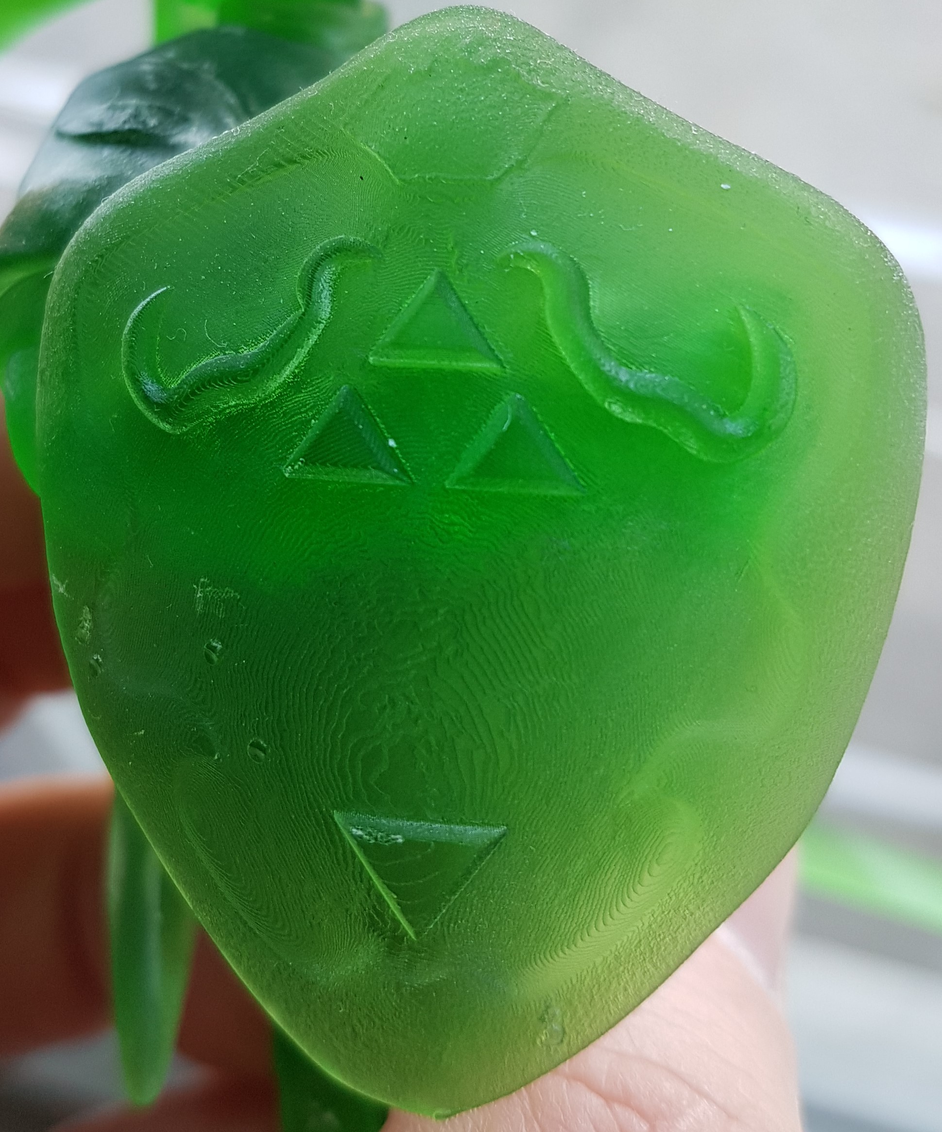

Pour utiliser cette résine verte transparente, j’ai choisi une figurine de Link, célèbre personnage de Zelda parfaitement adapté à la couleur :
Comme vous pouvez le constater, la qualité est au rendez-vous. Les surfaces sont lisses et les détails très fins !

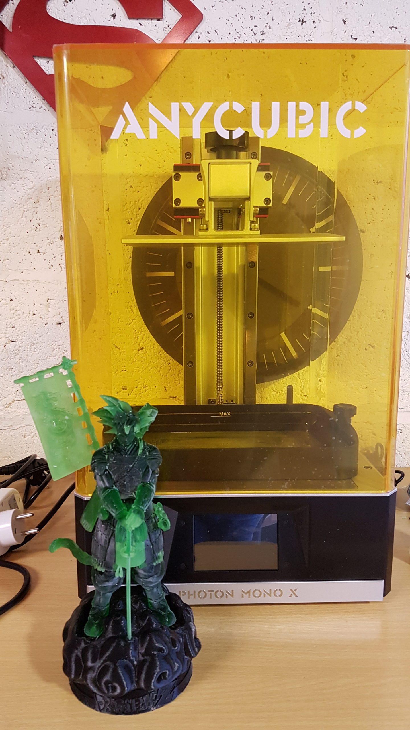

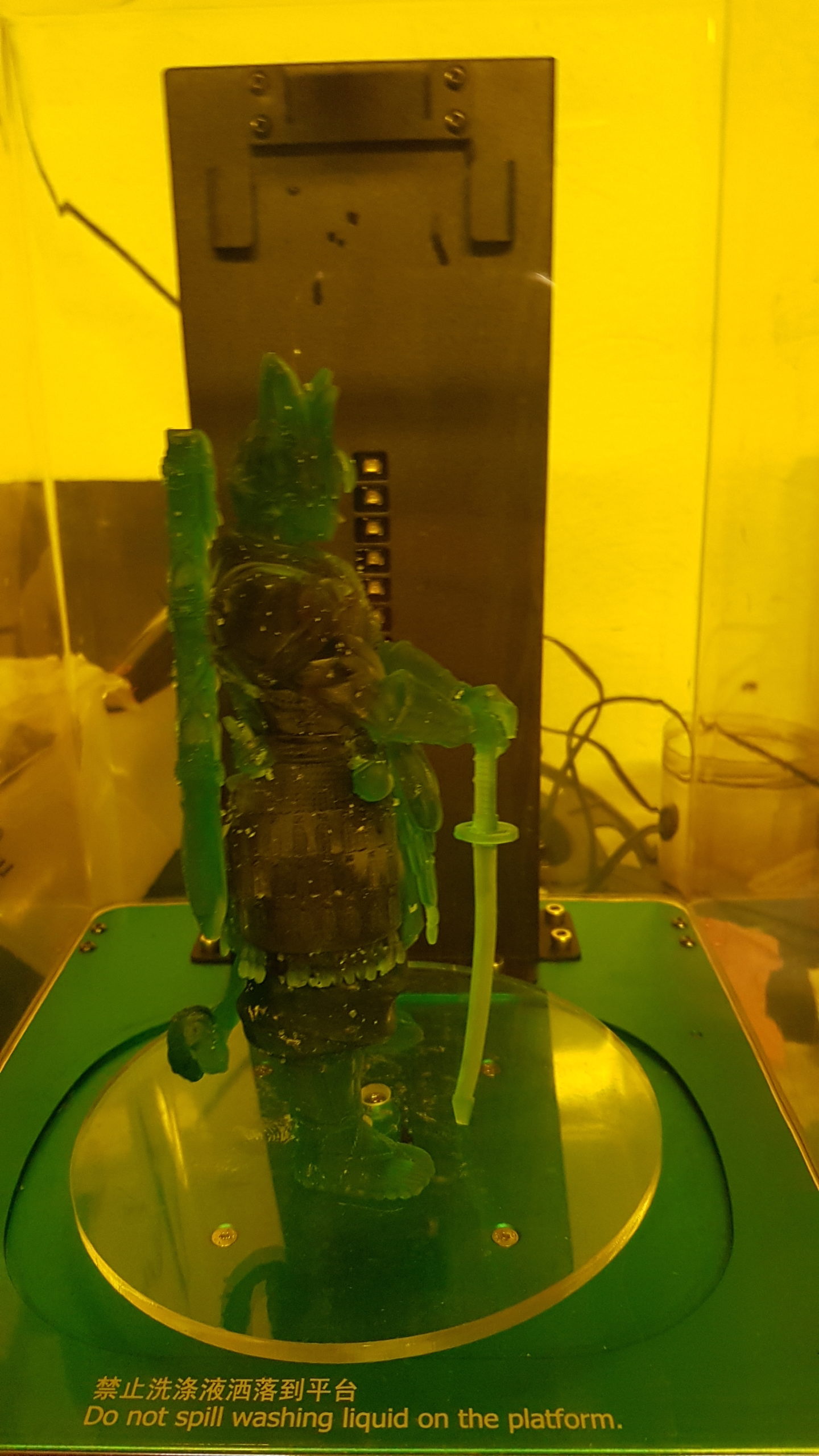

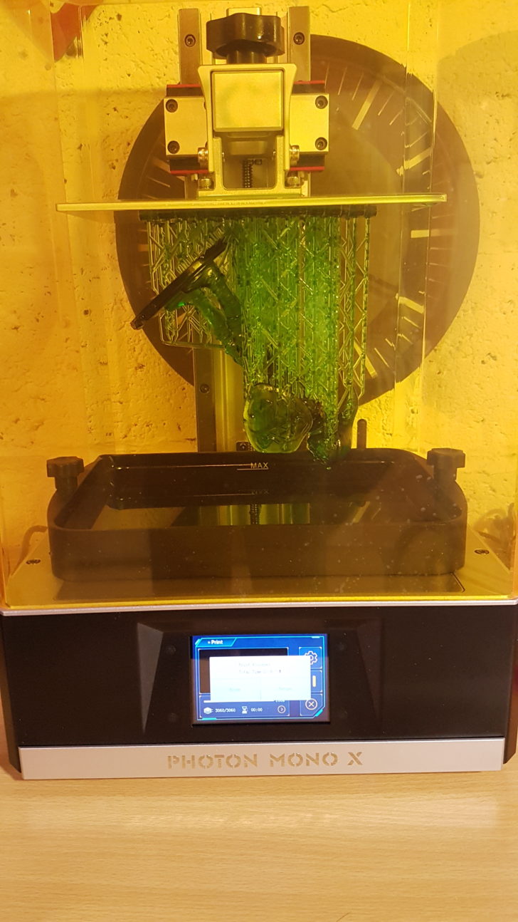

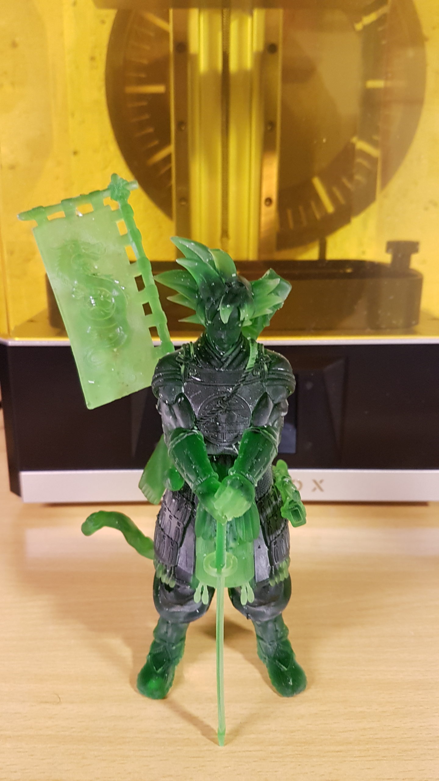

J’ai ensuite enchaîné avec un Goku Shogun qui profite bien du grand volume d’impression de la machine :

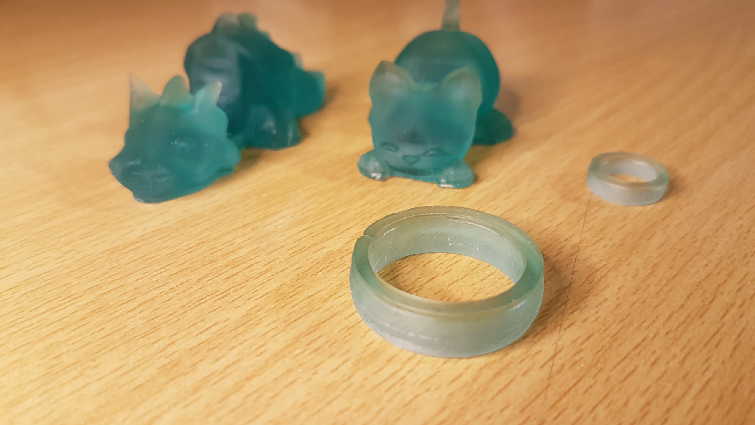

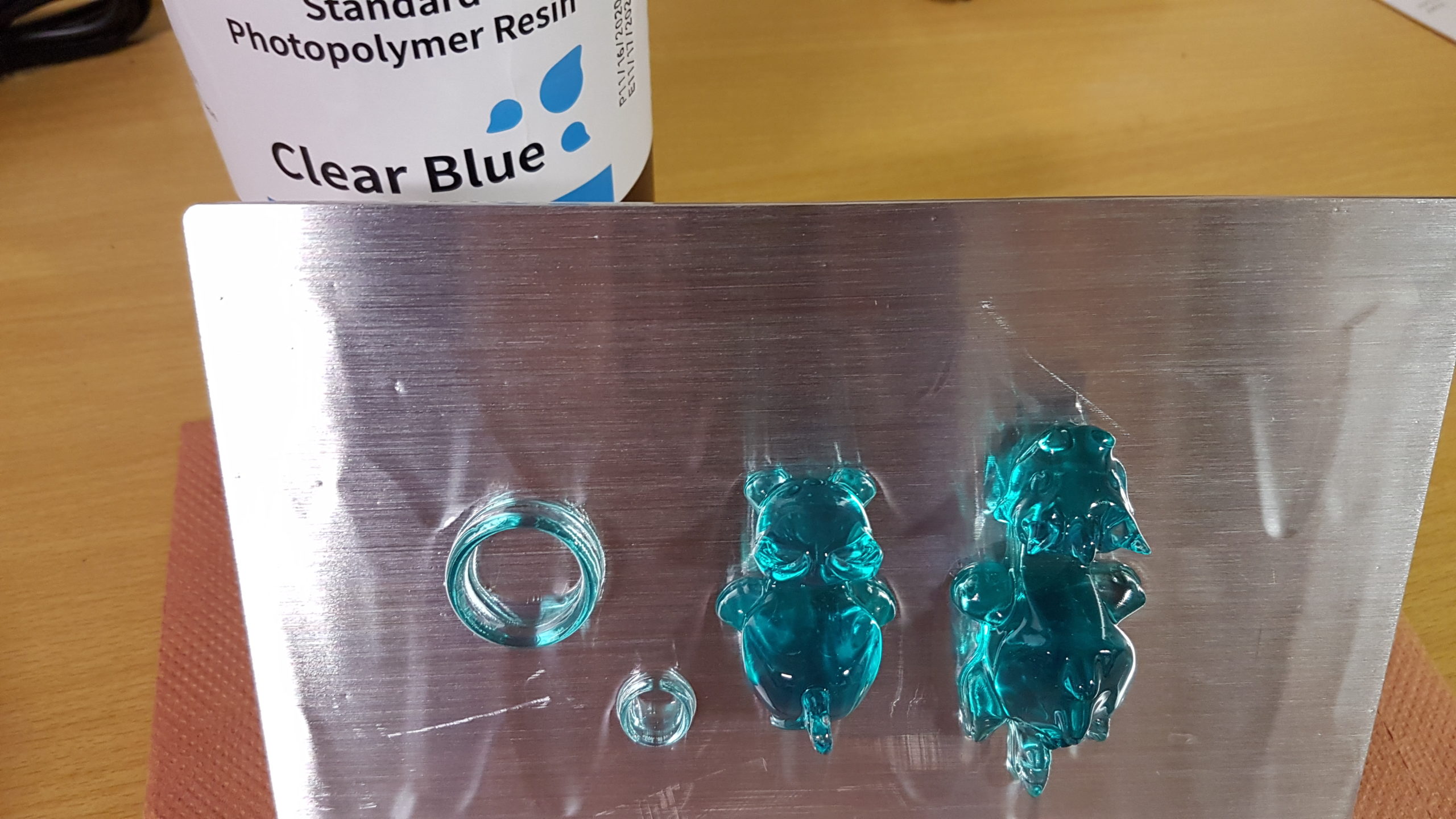

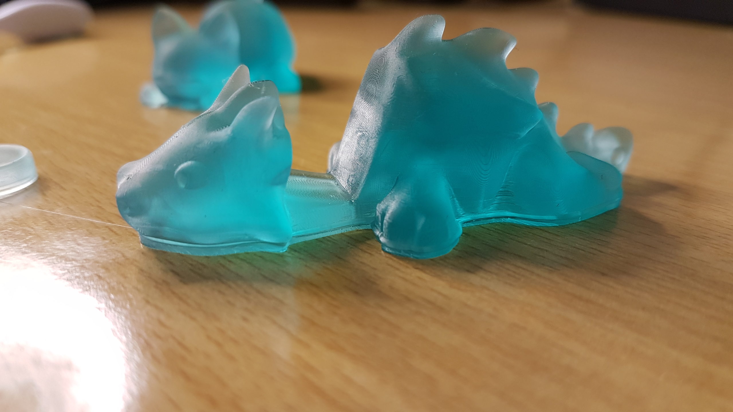

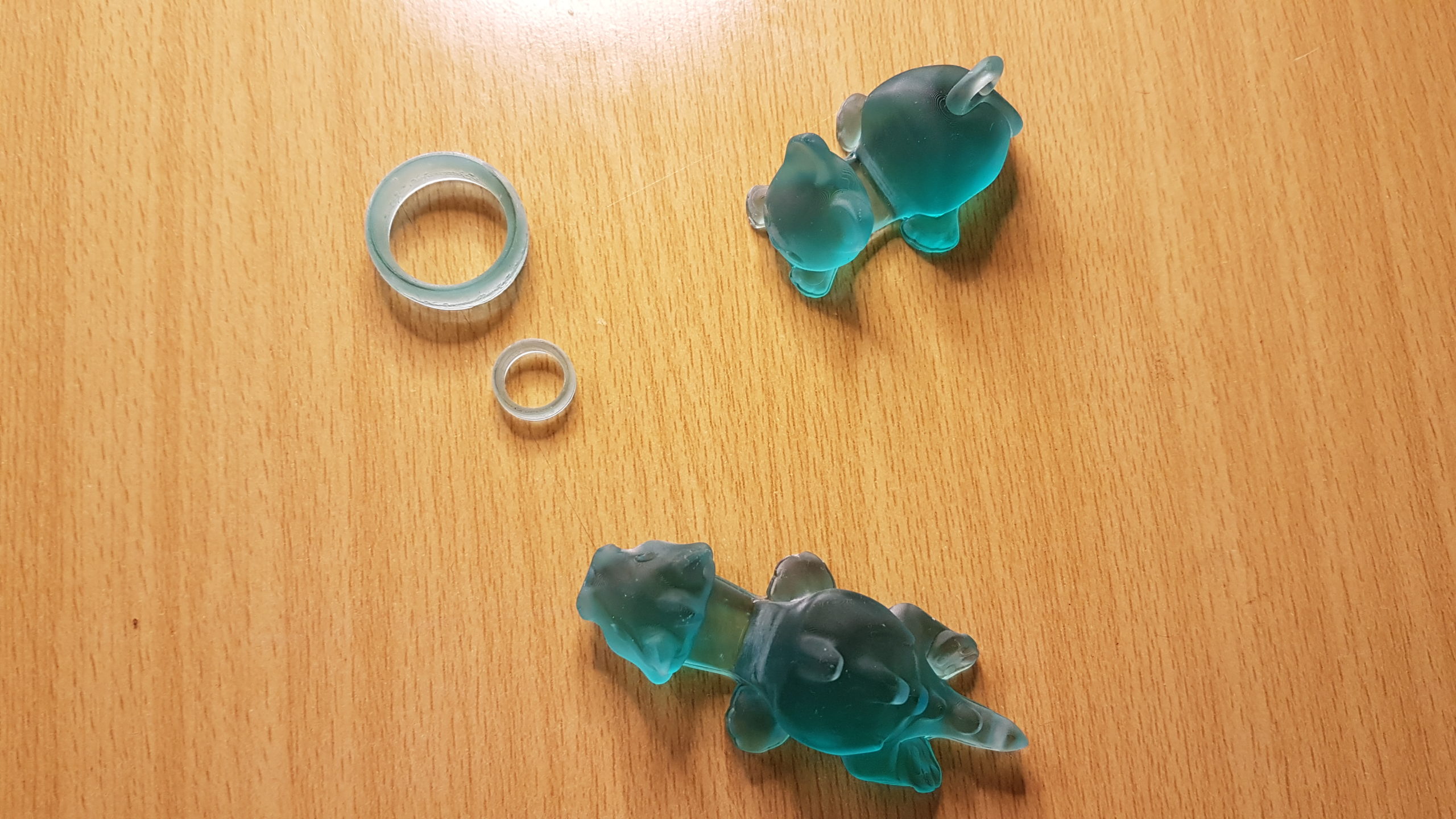

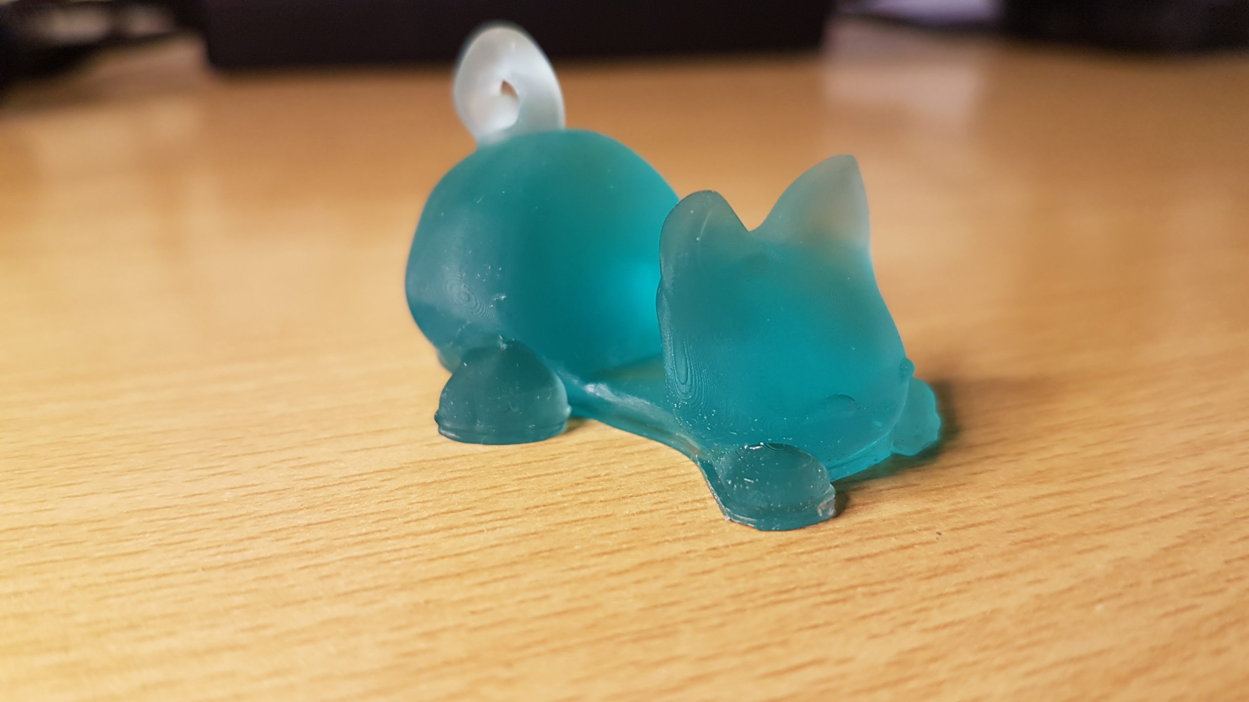

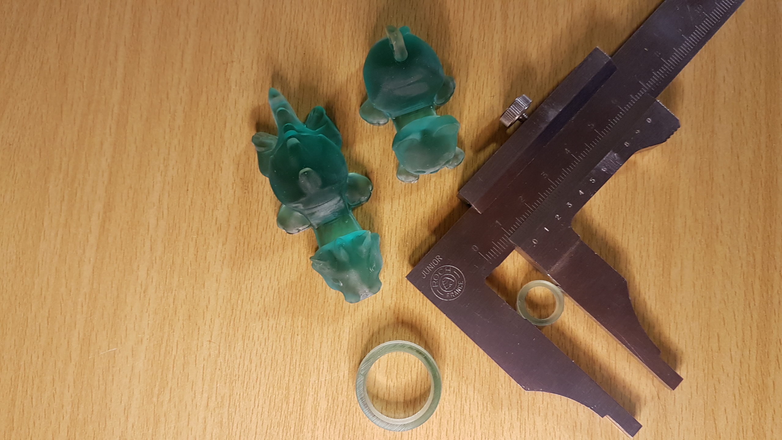

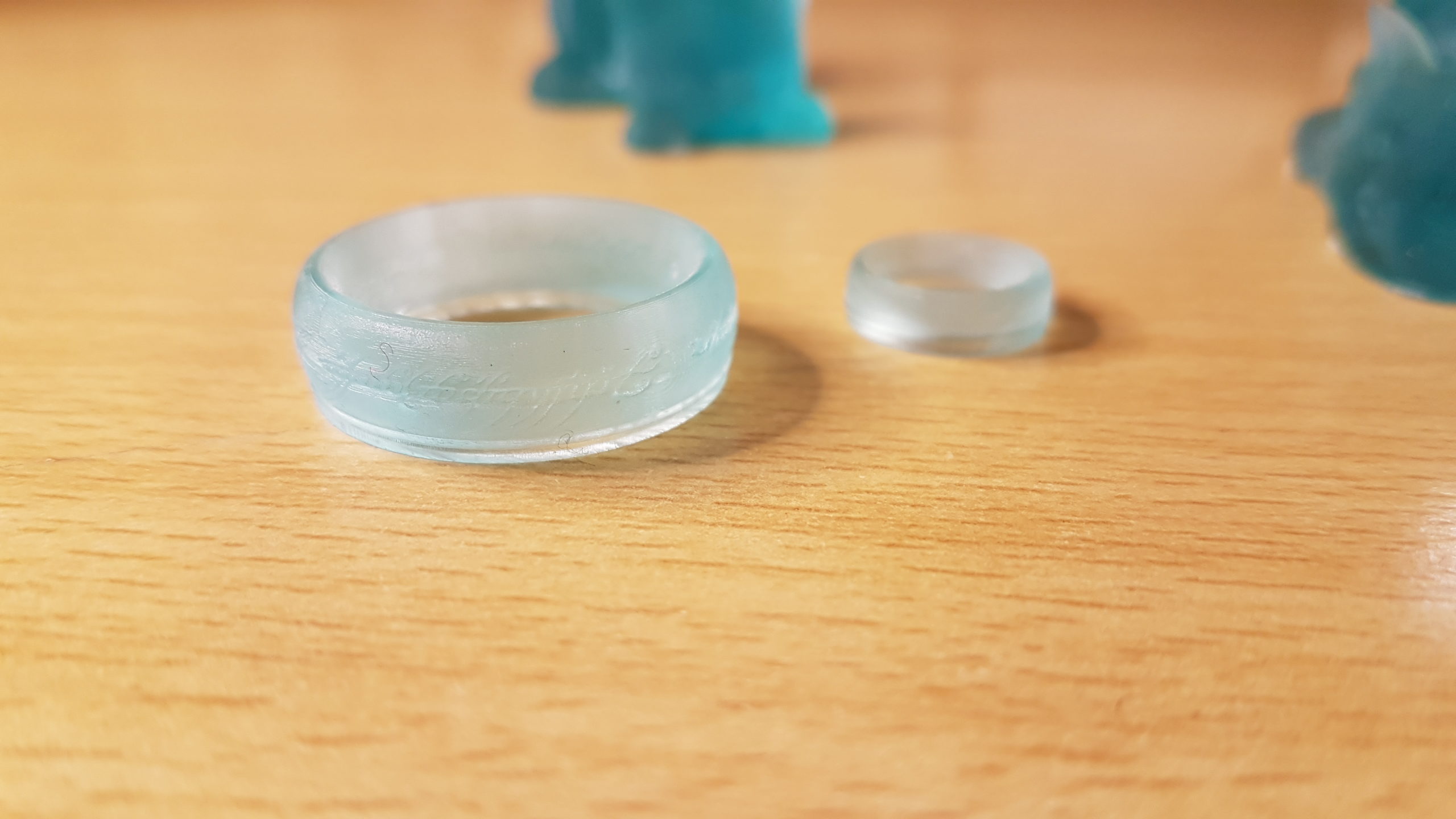

Pour finir, j’ai réalisé quelques petits objets avec une très belle résine de chez Elegoo, la Clear Blue :

Le remplacement du FEP est à la portée de tous. Il y a tout de même un point d’attention : il faut glisser un bouchon sous celui-ci avant le changement. Vous pouvez suivre la procédure officielle pour réaliser cette opération :
Le FEP a tendance à retenir la résine après quelques utilisations. Pour y palier, je le nettoie à l’alcool isopropylique et je mets du WD40 en frottant légèrement avant de le laisser sécher à l’air libre.

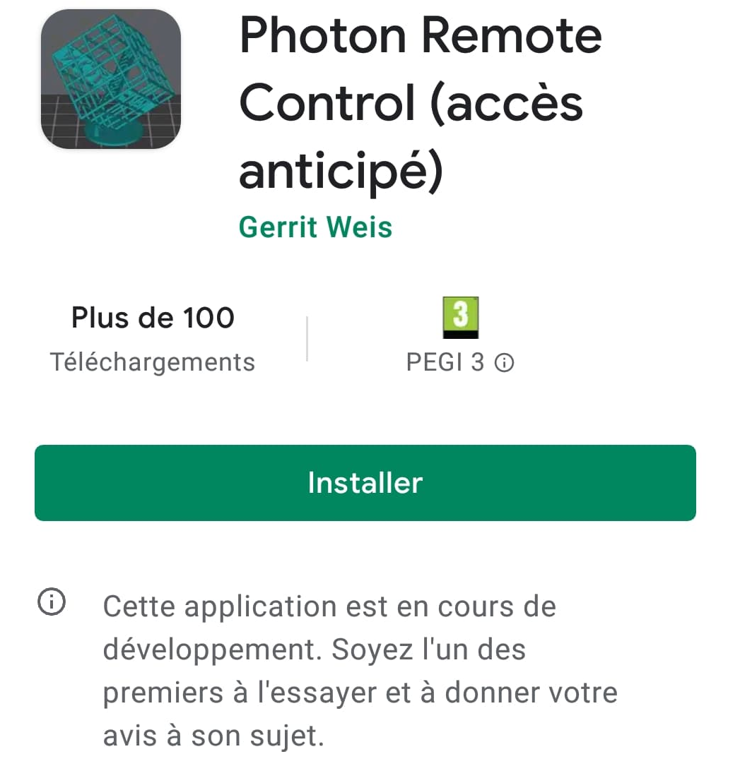

Ensuite, il ne vous restera plus qu’à installer l’application dédiée (Photon Remote Control) sur votre téléphone pour vous connecter à l’imprimante :
test photon remote control wifi
L’application permet de visualiser les fichiers sur la clé, lancer ou mettre en pause une impression et suivre cette dernière en live à partir de son réseau local.
A noter que l’imprimante ne se connecte pas au réseau domestique. C’est une connexion directe entre le téléphone et cette dernière. Il n’est donc pas possible d’envoyer un fichier à imprimer directement depuis le slicer installé sur un ordinateur.

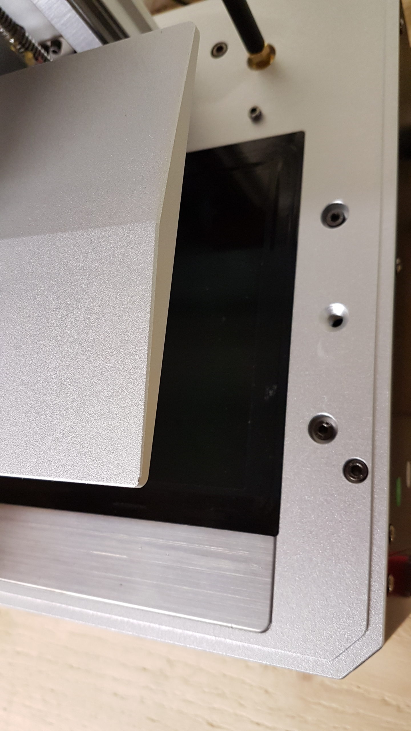

  • Vis sur le dessus du plateau rendant ce dernier pénible à nettoyer
