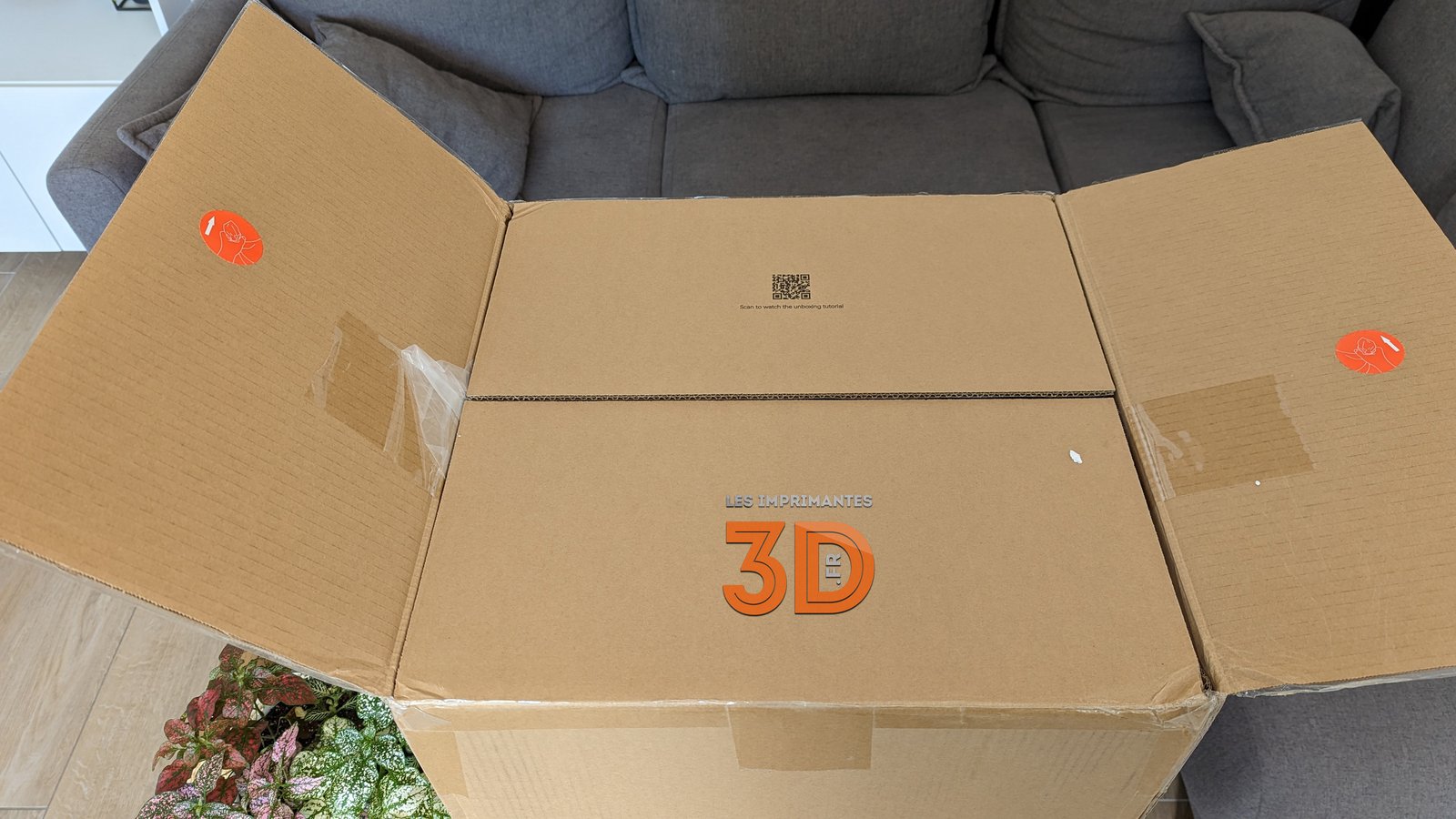

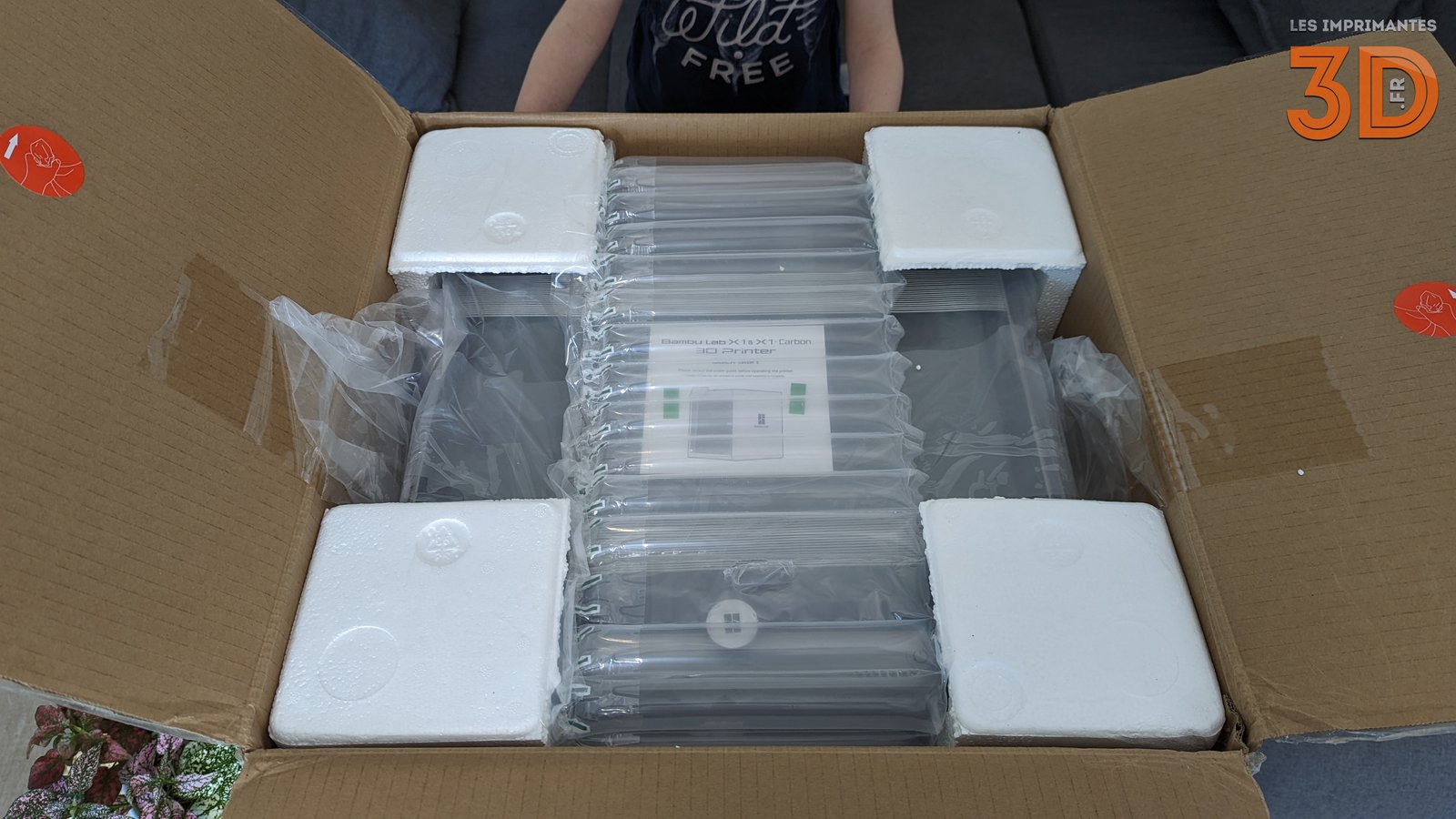

L’imprimante 3D est bien protégée dans le même type de colis que la P1P. On y trouve les premières indications (les pastilles rouges et le QR code ci-dessous) dès qu’on soulève les rabats en carton :
![unboxing bambu lab X1 Carbon](https://www.lesimprimantes3d.fr/wp-content/uploads/2023/05/Unboxing-Bambu-Lab-X1-Carbon-001-728x552.jpg)
![déballage bambu lab X1 Carbon](https://www.lesimprimantes3d.fr/wp-content/uploads/2023/05/Unboxing-Bambu-Lab-X1-Carbon-002-728x410.jpg)
![protections bambu lab X1 Carbon](https://www.lesimprimantes3d.fr/wp-content/uploads/2023/05/Unboxing-Bambu-Lab-X1-Carbon-003-728x410.jpg)

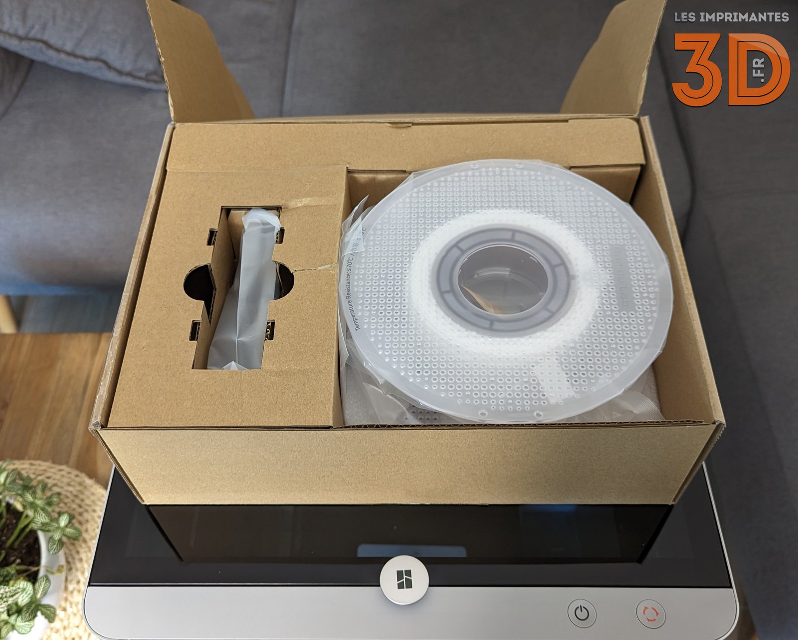

Sous le capot en verre, après avoir retiré le polystyrène et la boite d’accessoires, on peut voir l’extrudeur lui aussi bien protégé et encore quelques bouts de mousse coincés sous le lit. Inutile de forcer, on pourra les retirer plus tard, lors de la mise en route de l’imprimante.

Dans la boite d’accessoires et pièces de rechange de la X1C, il y a :
- la visserie et 2 clés Allen à tête bombée
- un tube PTFE
- une hotend 0.4 mm de rechange avec de la patte thermique
- de la graisse pour lubrifier
- une lame de cutter et son scotch de fixation
- deux nettoyeurs de buse de rechange
- une aiguille de débouchage
- 2 aimants autocollants
- le support de bobine
- un échantille de PLA enroulé sur une bobine réutilisable

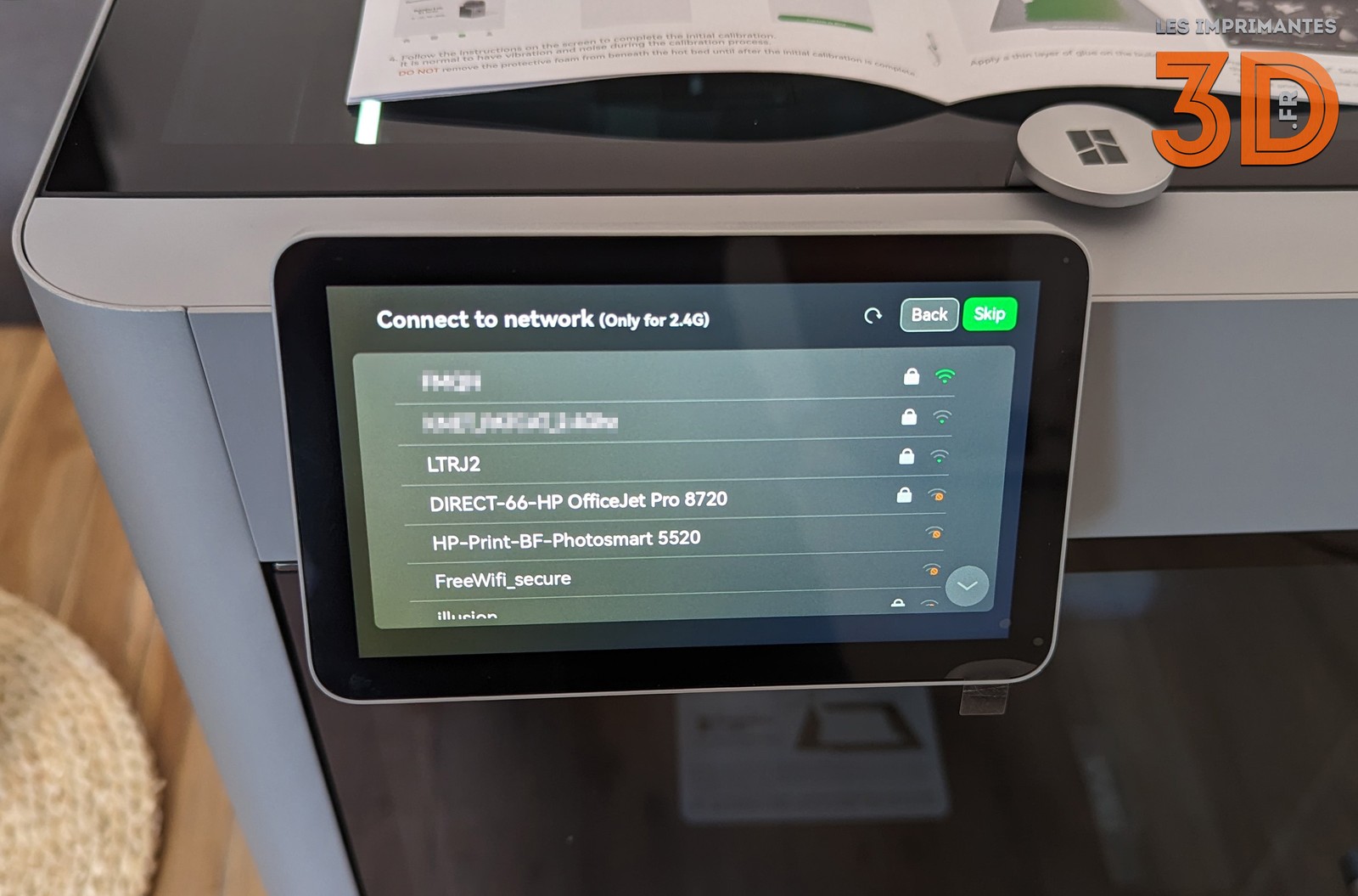

L’étape suivante (qui n’est pas obligatoire) nous invite à connecter l’imprimante à un réseau sans fil (en 2,4Ghz uniquement). L’écran est réactif et l’interface est fluide. L’opération se fait par conséquent le plus simplement du monde même avec une clef Wi-Fi compliquée :
![liste des réseaux wifi](https://www.lesimprimantes3d.fr/wp-content/uploads/2023/05/Configuration-Bambu-Lab-X1-Carbon-003-728x480.jpg)
![clé wifi](https://www.lesimprimantes3d.fr/wp-content/uploads/2023/05/Configuration-Bambu-Lab-X1-Carbon-004-728x502.jpg)

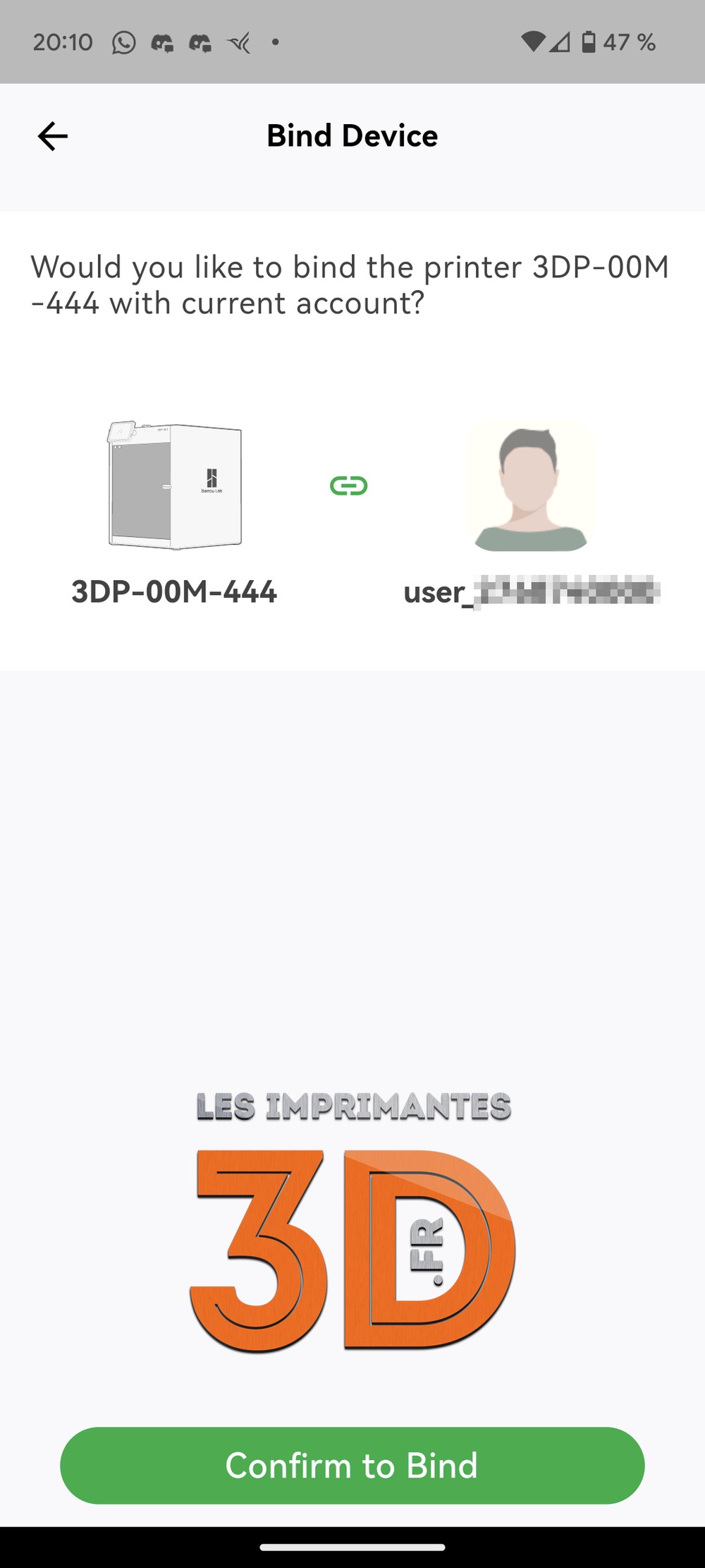

Si l’application mobile Bambu Handy est exécutée sur un téléphone (ou une tablette) connectée au même réseau que l’imprimante, cette dernière sera détectée automatiquement et il n’y aura même pas à scanner le code barre (à l’aide du petit bouton en haut à droite de la première photo ci-dessous) :
![bambu handy scan](https://www.lesimprimantes3d.fr/wp-content/uploads/2023/05/Bambu-Cloud-X1C-001-728x1618.jpg)
![bambu handy bind](https://www.lesimprimantes3d.fr/wp-content/uploads/2023/05/Bambu-Cloud-X1C-002-728x1618.jpg)
![bambu handy liste des imprimantes](https://www.lesimprimantes3d.fr/wp-content/uploads/2023/05/Bambu-Cloud-X1C-003-728x1618.jpg)

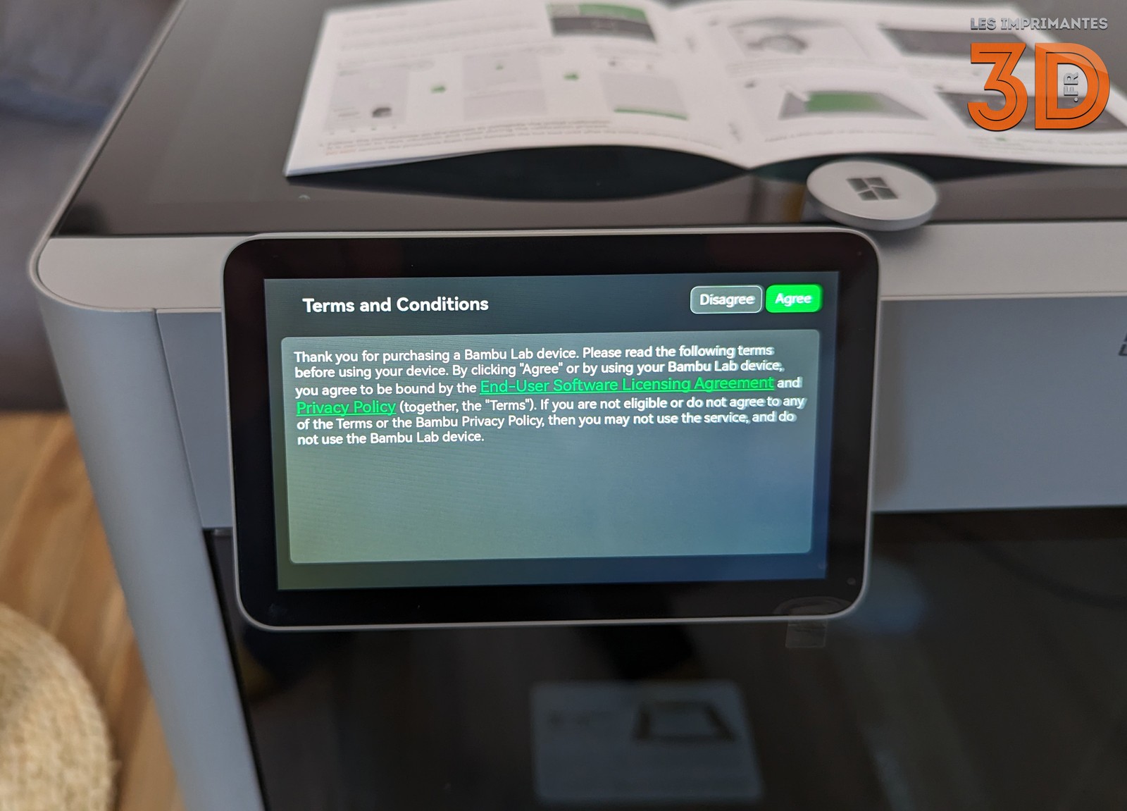

Après ça, on doit accepter les conditions d’utilisation et on peut rejoindre le programme d’amélioration du produit :
![conditions d'utilisation](https://www.lesimprimantes3d.fr/wp-content/uploads/2023/05/Configuration-Bambu-Lab-X1-Carbon-008-728x518.jpg)
![amélioration du produit](https://www.lesimprimantes3d.fr/wp-content/uploads/2023/05/Configuration-Bambu-Lab-X1-Carbon-007-728x524.jpg)

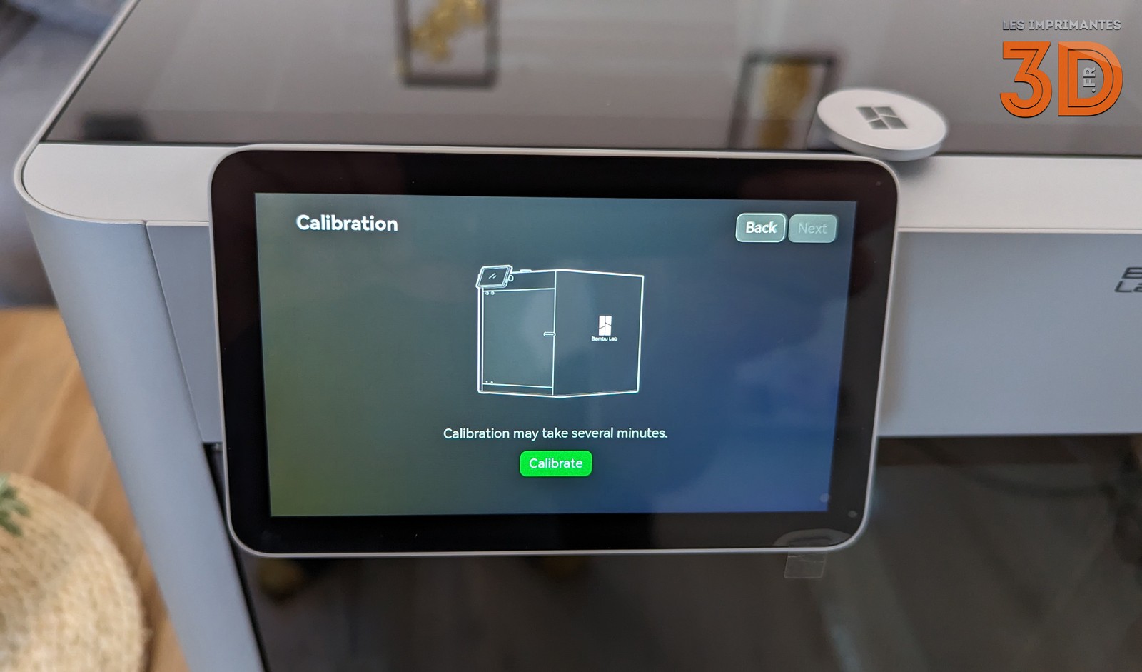

Enfin, avant d’attaquer la dernière étape de calibration entièrement automatique, l’écran nous rappelle qu’il faut impérativement avoir retiré les 3 vis qui maintenaient le lit pendant le long vol depuis la Chine.
![sécurité](https://www.lesimprimantes3d.fr/wp-content/uploads/2023/05/Configuration-Bambu-Lab-X1-Carbon-009-728x508.jpg)
![calibration](https://www.lesimprimantes3d.fr/wp-content/uploads/2023/05/Configuration-Bambu-Lab-X1-Carbon-011-728x428.jpg)

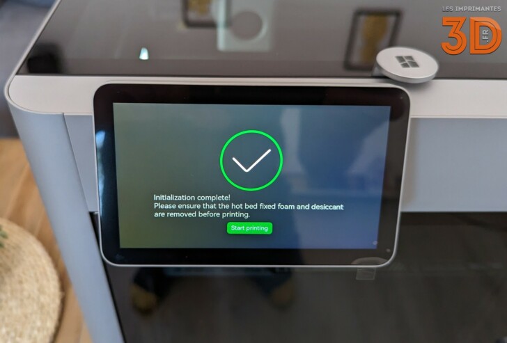

![calibration terminée](https://www.lesimprimantes3d.fr/wp-content/uploads/2023/05/Configuration-Bambu-Lab-X1-Carbon-014-728x490.jpg)
Durant tout le processus, l’écran indique l’état de l’imprimante. Quand c’est terminé, un message nous indique que l’imprimante est prête à condition de vérifier une dernière fois qu’il ne reste rien dans l’enceinte, en particulier la mousse qu’on ne pouvait pas enlever sous le lit avant qu’il ne monte !

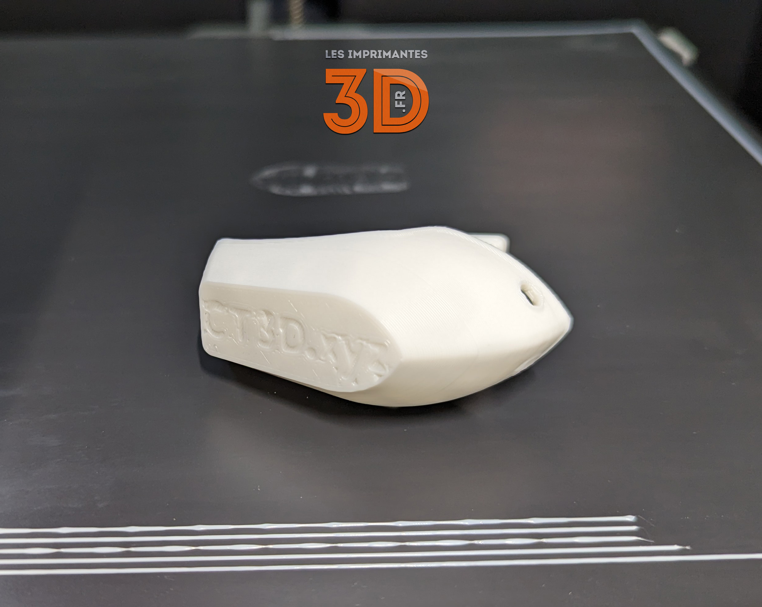

![première couche](https://www.lesimprimantes3d.fr/wp-content/uploads/2023/05/benchy-X1C-4-728x580.jpg)
![côté gauche](https://www.lesimprimantes3d.fr/wp-content/uploads/2023/05/benchy-X1C-1-728x548.jpg)
![côté droit](https://www.lesimprimantes3d.fr/wp-content/uploads/2023/05/benchy-X1C-2-728x497.jpg)
![dessus](https://www.lesimprimantes3d.fr/wp-content/uploads/2023/05/benchy-X1C-3-728x557.jpg)
Pour un bateau imprimé si vite, la qualité est excellente !

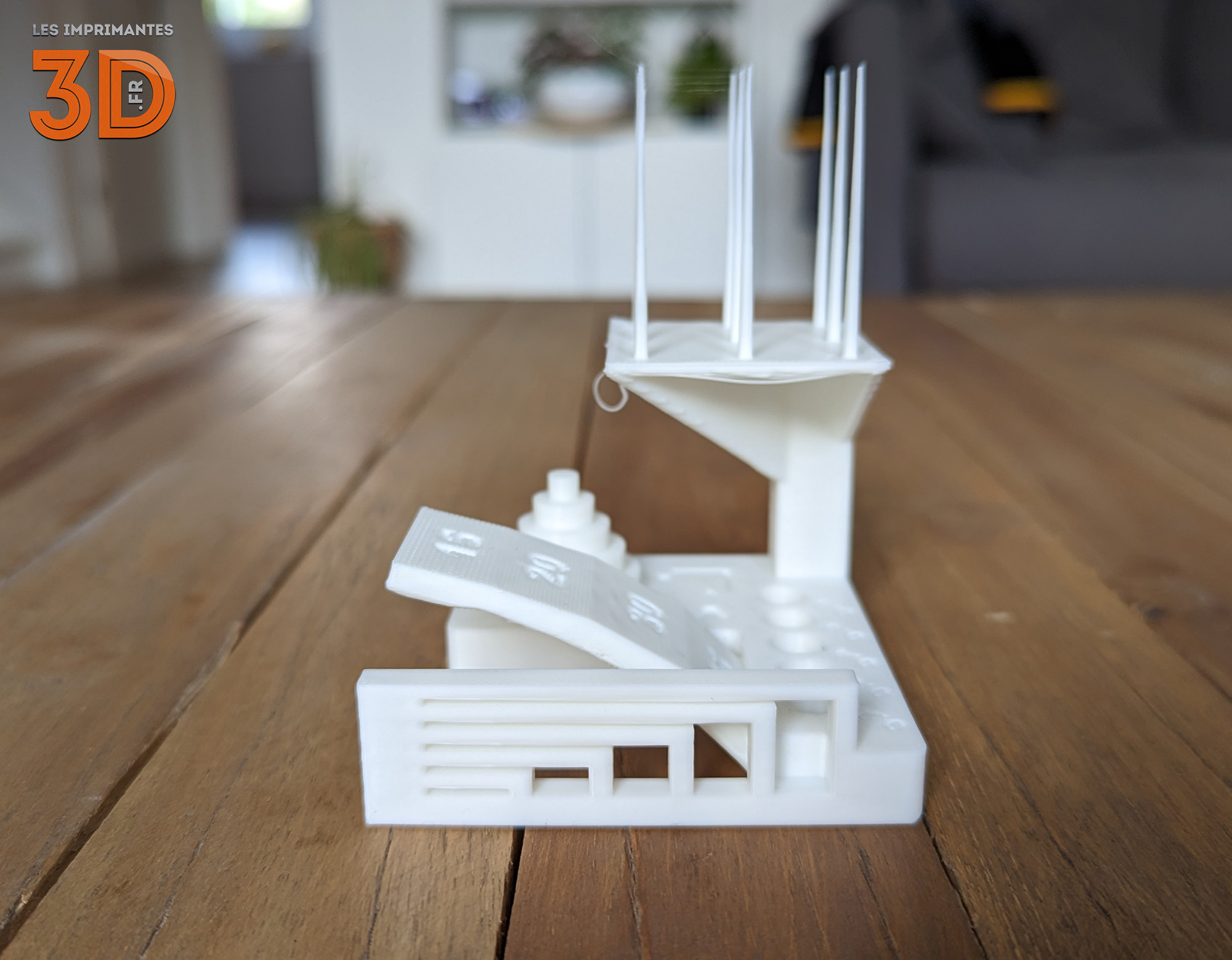

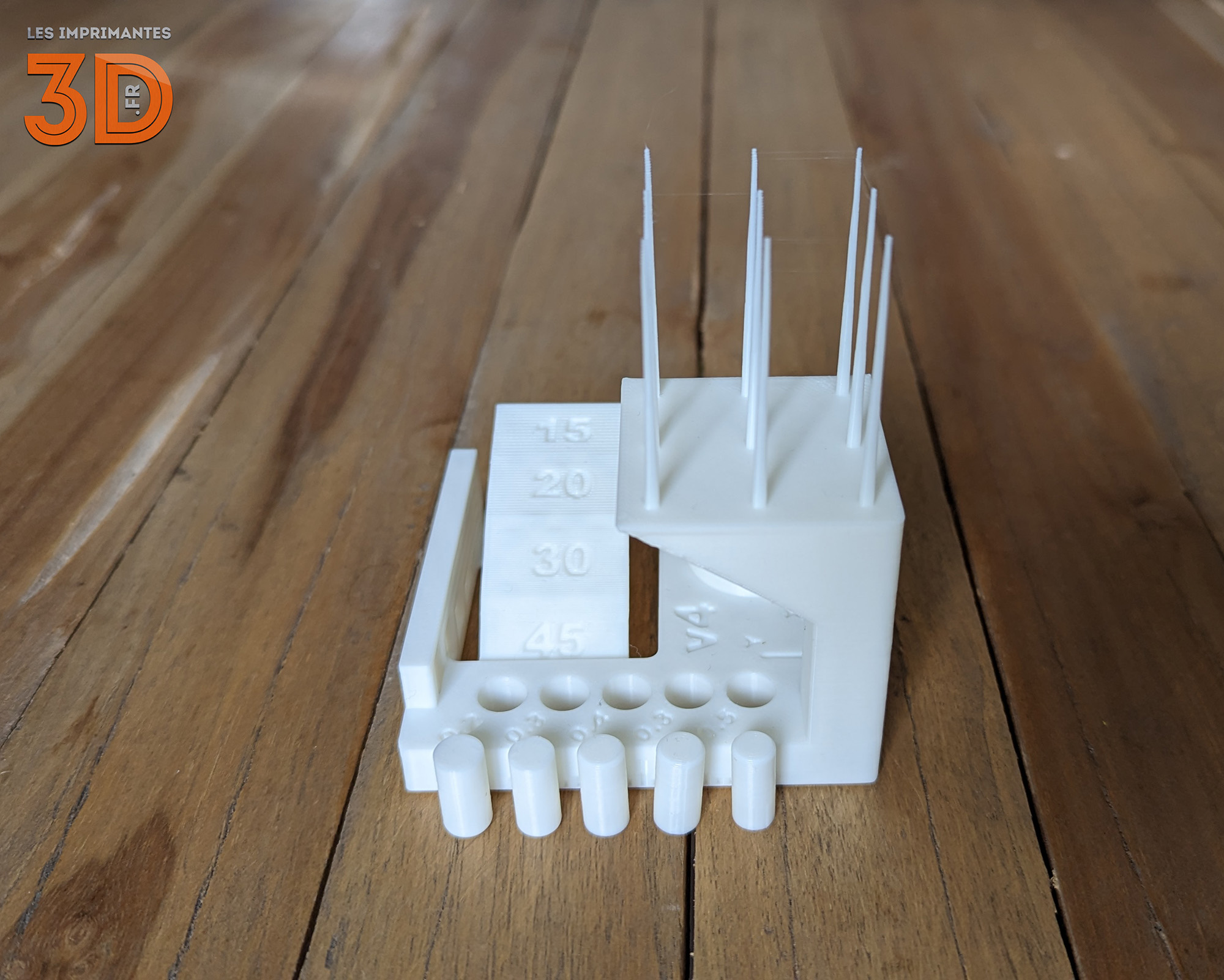

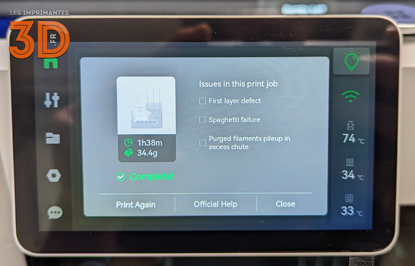

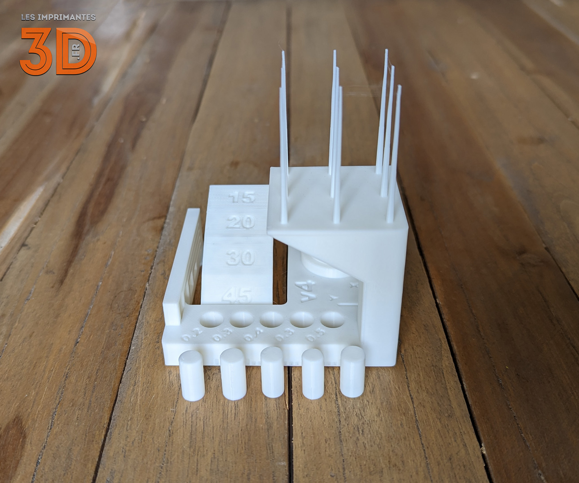

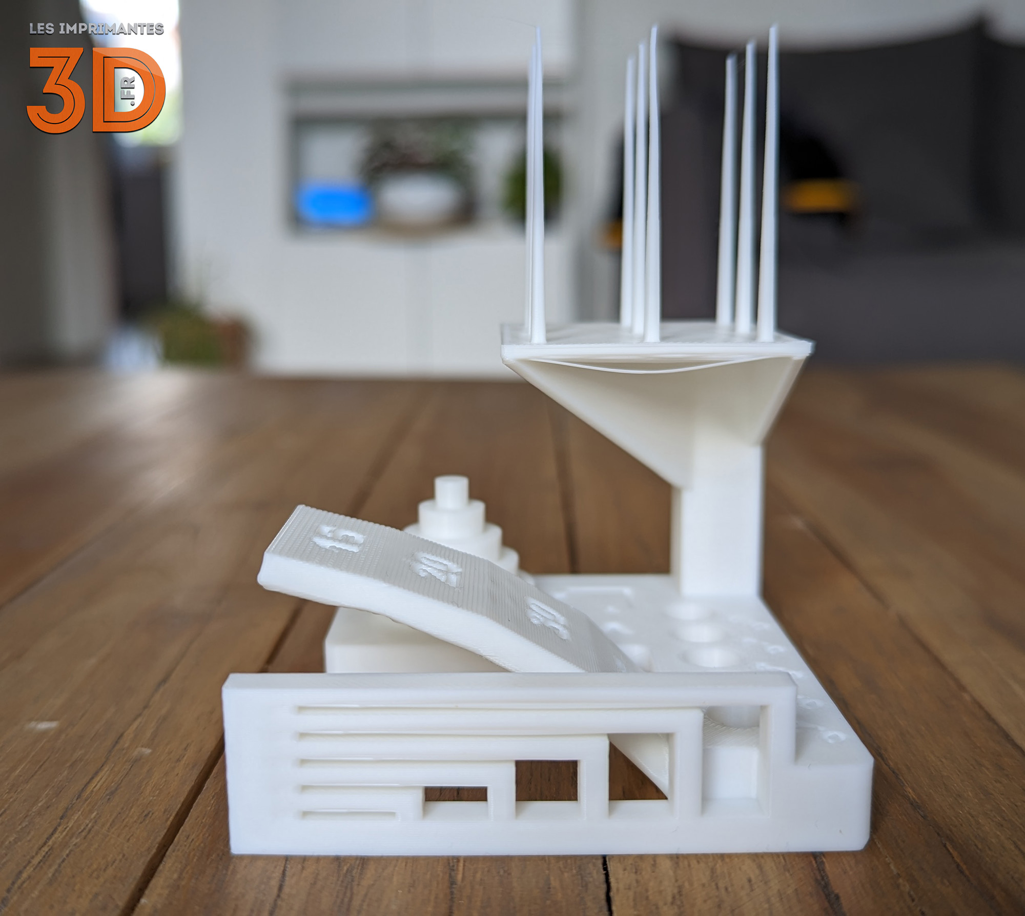

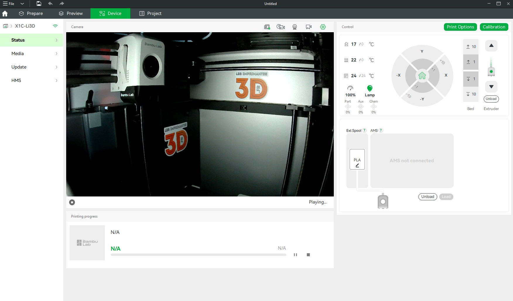

Pour continuer, j’ai tout d’abord tranché le classique KSR Torture Test avec les paramètres par défaut (sans support).
Par sécurité, à distance, on peut jeter un œil à la caméra pour s’assurer que rien ne traîne sur le lit d’impression.
Ensuite, on tranche et on envoie directement à l’imprimante de son choix (quand on en a plusieurs) en activant ou non les fonctionnalités facultatives (mise à niveau du lit, timelapse et contrôle du flux).
Cela va de soi mais je préfère le préciser, on peut aussi exporter le gCode sur une carte micro SD et l’imprimer en local, sans passer par le Bambu Cloud (qui peut être en panne, auquel cas c’est souvent remonté dans ce topic du forum et sur la page status officielle).

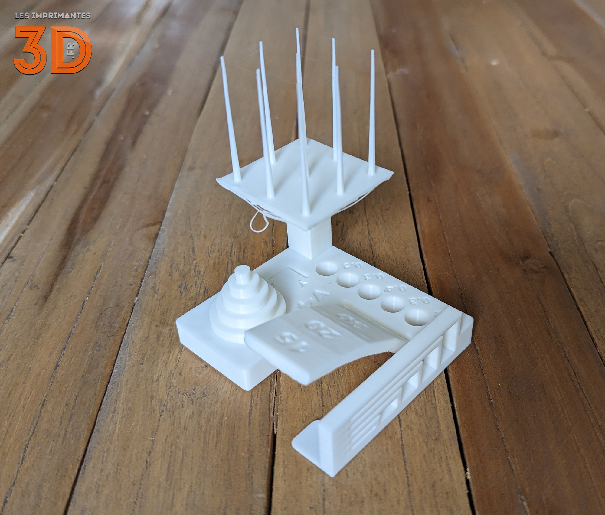

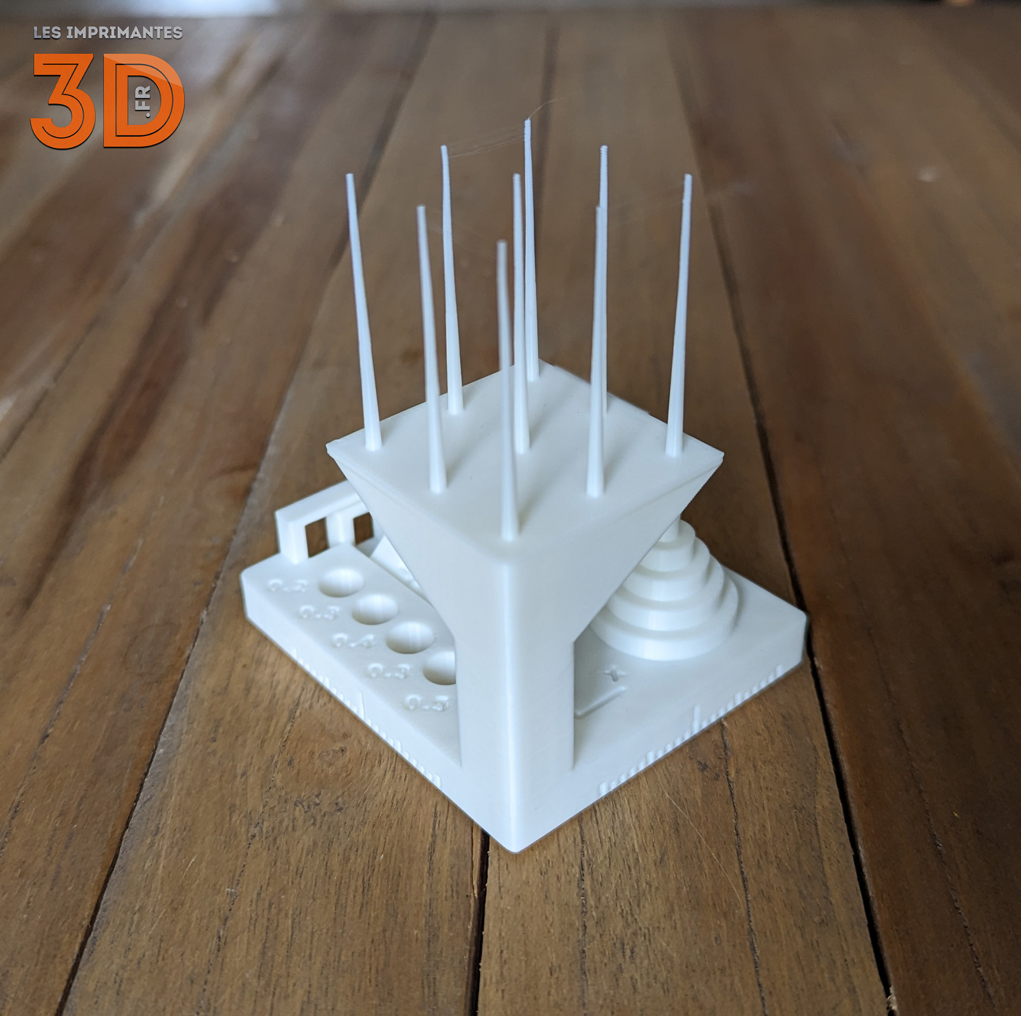

1h38 plus tard, l’objet est déjà terminé alors qu’il m’avait fallu plus de 5 heures sur les dernières Neptune… Et le résultat est très bon !
![KSR X1C Normal](https://www.lesimprimantes3d.fr/wp-content/uploads/2023/05/KSR-X1C-Normal-003-728x753.jpg)
![KSR X1C Normal](https://www.lesimprimantes3d.fr/wp-content/uploads/2023/05/KSR-X1C-Normal-004-728x650.jpg)
![KSR X1C Normal](https://www.lesimprimantes3d.fr/wp-content/uploads/2023/05/KSR-X1C-Normal-005-728x610.jpg)
![KSR X1C Normal](https://www.lesimprimantes3d.fr/wp-content/uploads/2023/05/KSR-X1C-Normal-001-728x606.jpg)
![KSR X1C Normal](https://www.lesimprimantes3d.fr/wp-content/uploads/2023/05/KSR-X1C-Normal-002-728x724.jpg)
La qualité est bluffante au regard de la vitesse. Les parois sont lisses, les porte-à-faux ne pendouillent presque pas, les tolérances sont bonnes, le stringing est aux abonnés absents et surtout, il n’y a ni trace de vibration ou de résonnance !
J’ai voulu pousser le vice en l’imprimant à nouveau à vitesse max, c’est à dire en mode ludicrous (166% de la vitesse par défaut). J’ai tout d’abord remarqué un décalage de couche assez rapidement alors que la tête de déplaçait à vitesse démesurée ! J’ai laissé tourner l’impression jusqu’à ce que l’IA la stoppe pour cause de “spaghetti detection” :
Du coup, j’ai été plus raisonnable en relançant en mode sport (qui correspond à 124% de la vitesse par défaut). L’impression s’est déroulée sans encombre cette fois-ci mais l’écran de fin indiquait la même durée 🤔
![problème durée print x1](https://www.lesimprimantes3d.fr/wp-content/uploads/2023/05/probleme-duree-print-x1-728x468.jpg)
![tortur test mode sport](https://www.lesimprimantes3d.fr/wp-content/uploads/2023/05/tortur-test-mode-sport-728x534.jpg)
Après vérification de la vidéo en temps réel, la durée est en réalité de 1h10 ! Il y a donc un bug, soit au niveau de la fonction “Print Again”, soit au niveau de la mesure de durée lorsque la vitesse est augmentée. J’ai remonté l’information au support.
![KSR X1C Sport](https://www.lesimprimantes3d.fr/wp-content/uploads/2023/05/KSR-X1C-Sport-003-728x620.jpg)
![KSR X1C Sport](https://www.lesimprimantes3d.fr/wp-content/uploads/2023/05/KSR-X1C-Sport-004-728x567.jpg)
![KSR X1C Sport](https://www.lesimprimantes3d.fr/wp-content/uploads/2023/05/KSR-X1C-Sport-005-728x553.jpg)
![KSR X1C Sport](https://www.lesimprimantes3d.fr/wp-content/uploads/2023/05/KSR-X1C-Sport-001-728x583.jpg)
![KSR X1C Sport](https://www.lesimprimantes3d.fr/wp-content/uploads/2023/05/KSR-X1C-Sport-002-728x537.jpg)
Encore une fois, à une telle vitesse, la qualité est remarquable. Il y a toutefois plus de défauts visibles que sur la version à vitesse “normale”. J’en conclus donc que les profils ont été bien travaillés pour offrir un bon compromis qualité/vitesse.

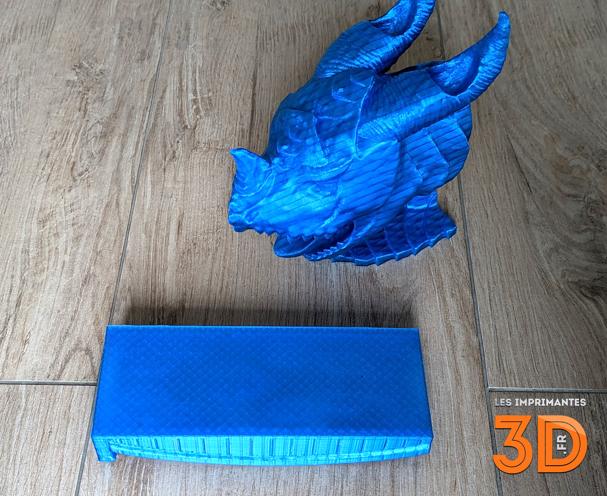

Impression en PETG

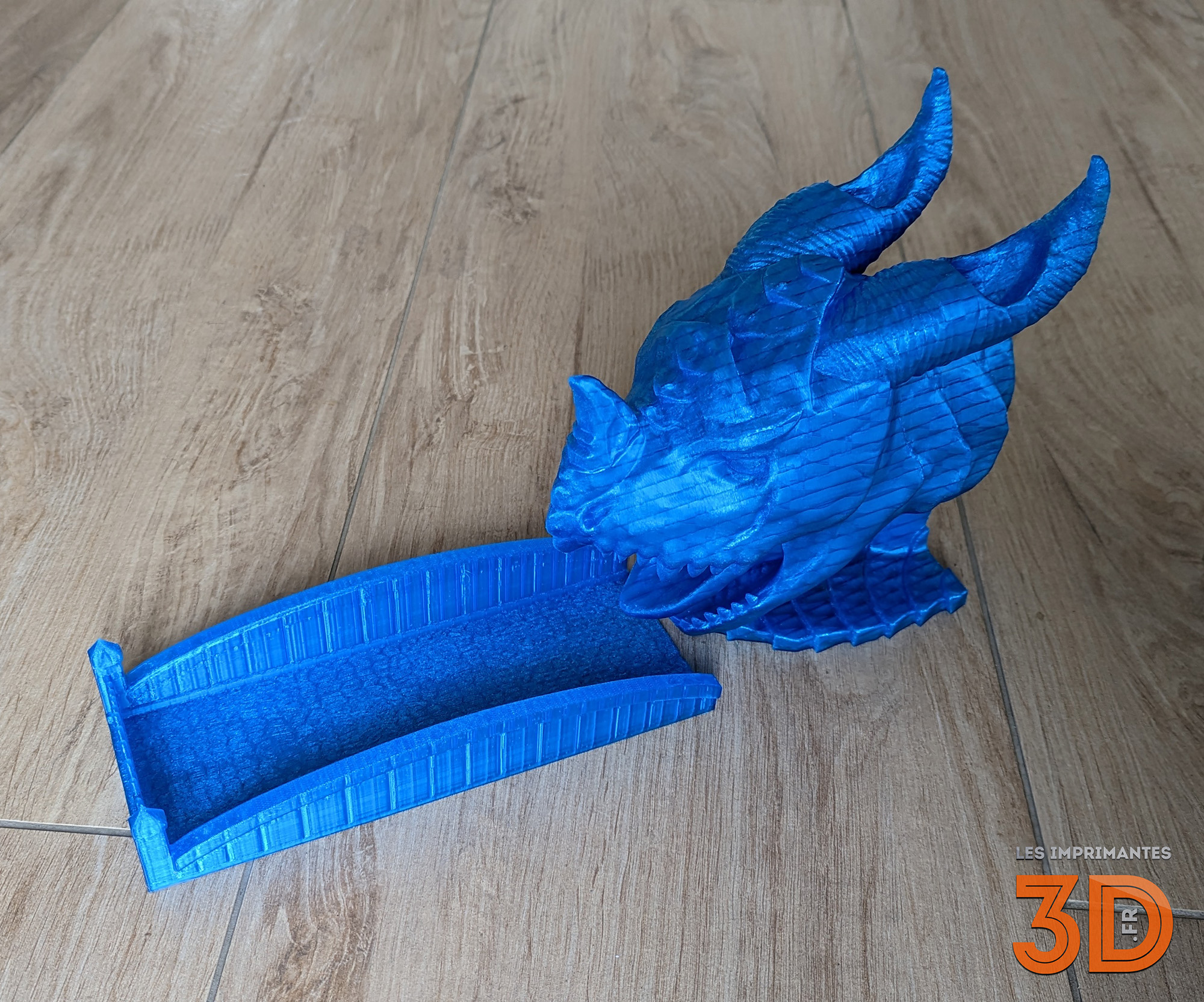

Pour le test en PETG j’ai été joueur aussi. J’ai pris un reste de bobine datant du test de la Ortur Obsidian que j’ai laissé à l’air libre dans mon garage (pas isolé et faisant office de buanderie) durant tout ce temps… C’est du MaterialZ bleu transparent de chez CompoZan. De plus, j’ai laissé les vitesses par défaut du profil 200 microns standard :
D’ailleurs je ne comprends pas pourquoi sous Prusa Slicer (et ses forks) les vitesses ne sont pas liées au filament, ça diffère tellement d’un polymère à l’autre !
Bref, passons au résultat du dragon lanceur de dé, en vidéo :
Le job, d’une durée de 12 heures, s’est parfaitement déroulé et le résultat est canon :
![Dragon Head Dice Tower](https://www.lesimprimantes3d.fr/wp-content/uploads/2023/05/Dragon-Head-Dice-Tower-X1C-001-728x1112.jpg)
![test petg x1 carbone](https://www.lesimprimantes3d.fr/wp-content/uploads/2023/05/Dragon-Head-Dice-Tower-X1C-004-728x642.jpg)
![petg vitesse impression](https://www.lesimprimantes3d.fr/wp-content/uploads/2023/05/Dragon-Head-Dice-Tower-X1C-003-728x595.jpg)
![dragon imprimé en 3d](https://www.lesimprimantes3d.fr/wp-content/uploads/2023/05/Dragon-Head-Dice-Tower-X1C-002-728x606.jpg)

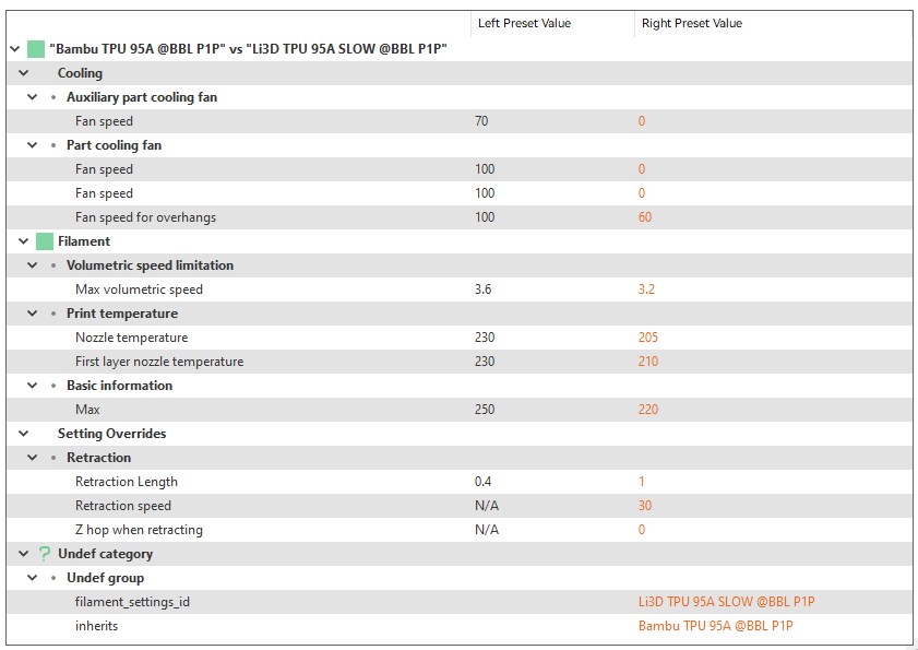

J’avais beaucoup poussé la vitesse d’impression du TPU à l’occasion du test de la V400. Malheureusement, pour les petites pièces de drone que j’imprime le plus souvent, ça dégrade la qualité dès qu’il y a des angles et des porte-à-faux. Par conséquent, pour la qualité, je me suis basé sur le profil “16 microns optimal” (car plus les couches sont fines plus les overhangs sont propres) pour lequel j’ai modifié les réglages suivants :
C’est très conservateur sur les périmètres mais on gagne tout de même en vitesse de remplissage et en accélération.
Pour les réglages du filament en lui-même, je suis parti du preset “Bambu TPU 95A” d’origine pour lequel j’ai réduit la température et désactivé la ventilation :
Pour valider ces paramètres, j’ai imprimé un Pokemon hippocampe relativement complexe sans aucun support :
Comme vous pouvez le voir sur le timelapse ci-dessus créé automatiquement par le firmware de la X1, l’animal marin a beaucoup bougé pendant l’impression d’une durée de 2h40, générant ainsi quelques défauts…

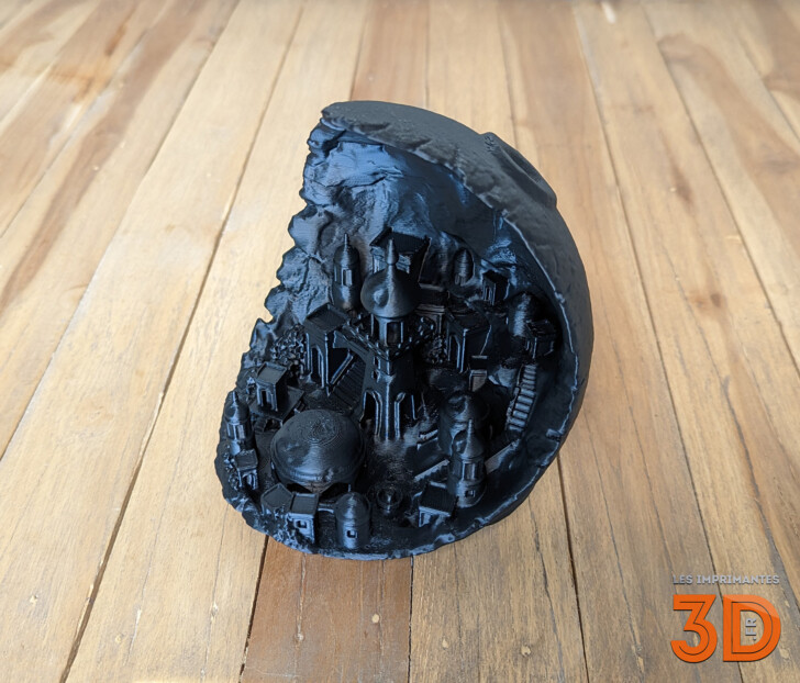

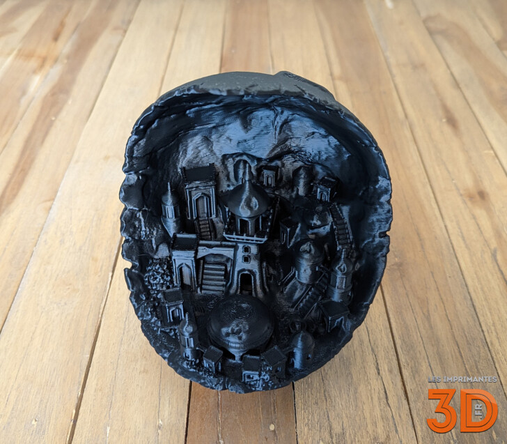

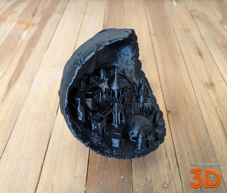

Pour terminer, j’ai lancé une impression de 8h20, la Moon City 2.0 sans support avec le profil “0,16mm Optimal” (tandis que les autres étaient en “0,2mm Standard”) :
Le résultat est vraiment superbe ! Je vous mets d’autres photos pour que vous puissiez admirer les détails :

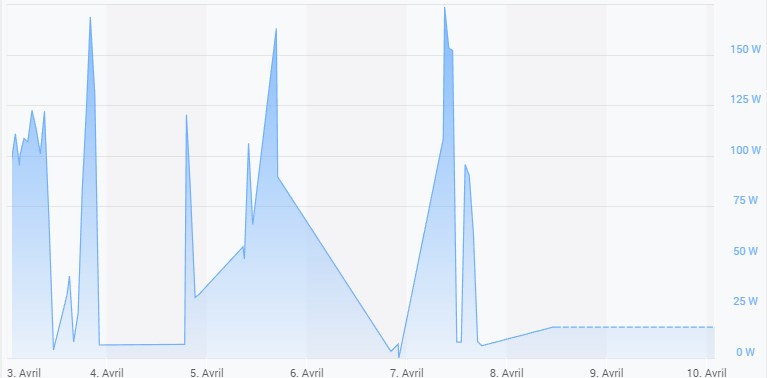

Si vous souhaitez avoir une idée de la consommation électrique de la Bambu Lab X1-Carbon, voici le graphique de ma prise connectée durant les premiers jours de test, notamment avec les 12 heures d’impression en PETG du 5 au 6 avril :
