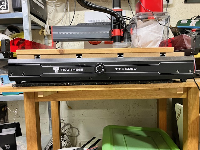

Pour vous donner une idée du gabarit de la machine, voici une photo comparative avec une CNC 3018 posée dessus :
ttc 6050 et 3018
Comme vous pouvez le constater, cette machine offre une zone de travail tout simplement gigantesque !

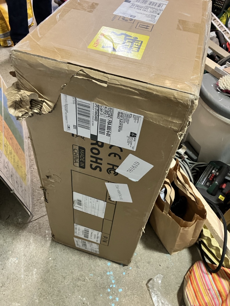

Pour commencer, je vais vous parler de la réception et des cartons. J’ai été livré en deux fois, la première livraison concernait uniquement les accessoires :
Un peu de suspense donc puisqu’il a fallu patienter avant de recevoir la machine elle-même.

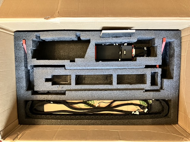

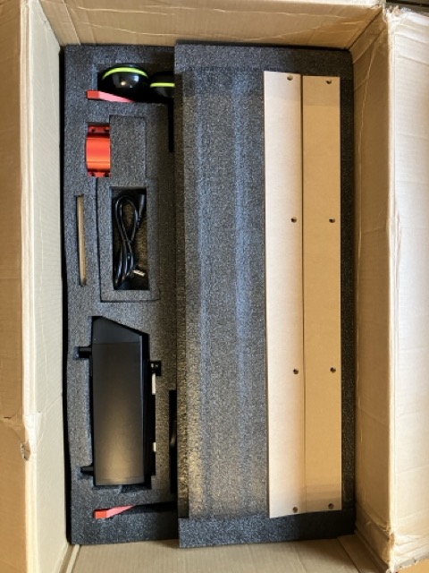

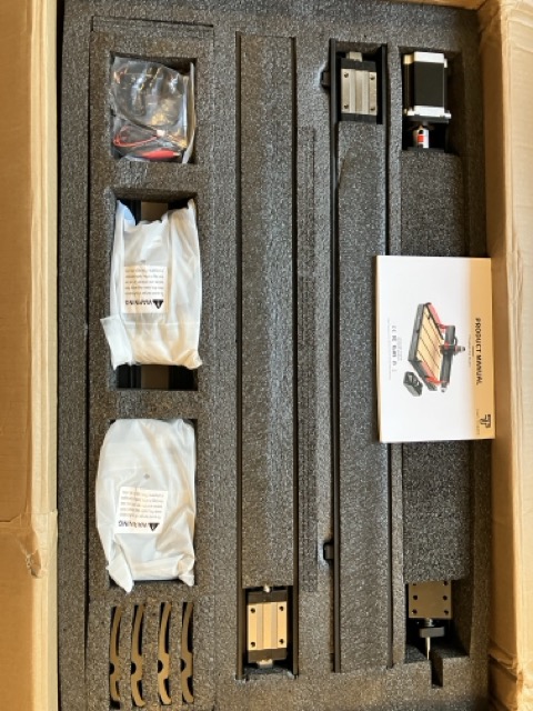

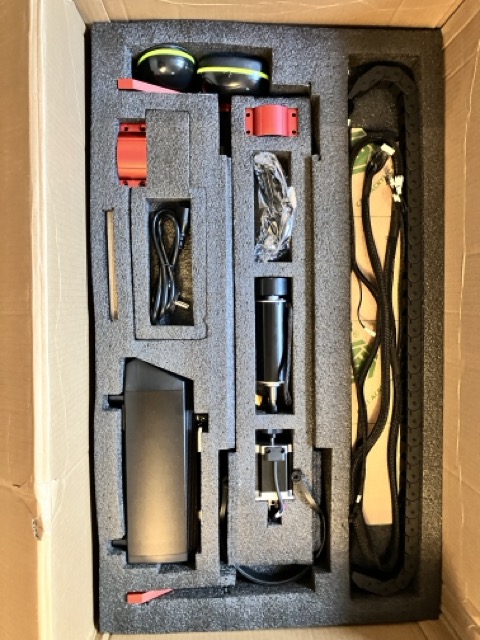

Le carton est particulièrement lourd, il frôle les 40 kg. Mieux vaut donc être deux pour le déplacer. Ça explique d’ailleurs en partie son état à la réception, les livreurs sont souvent seuls pour la manutention… Mais rassurez-vous, à l’intérieur, les mousses de protection ont parfaitement joué leur rôle !

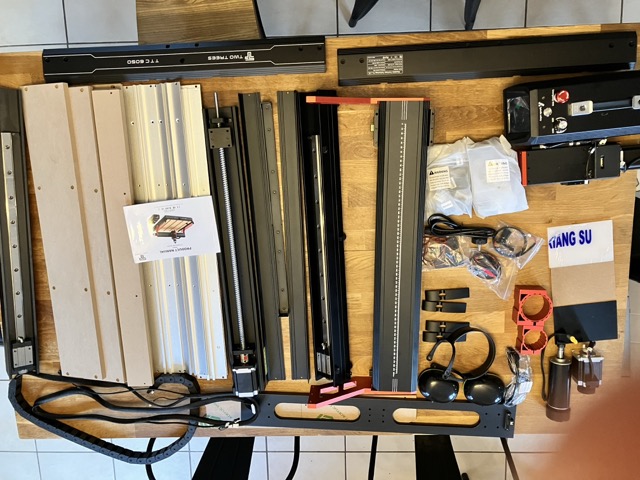

À l’ouverture du carton, on découvre une machine parfaitement calée, entourée de blocs de mousse moulés sur mesure. L’ensemble inspire confiance, tout semble pensé pour encaisser le transport et limiter au maximum les chocs.

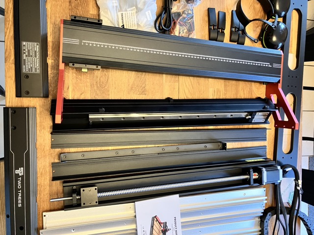

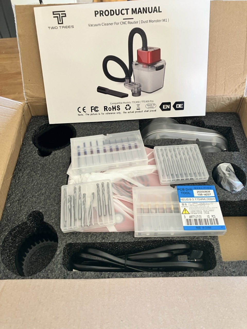

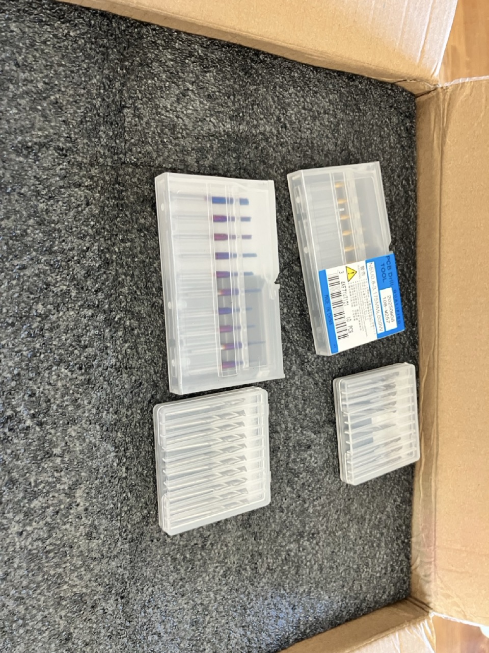

Les accessoires sont rangés dans des compartiments dédiés. On y trouve notamment les câbles, les outils nécessaires à l’assemblage, quelques fraises, ainsi que le système de fixation du plateau. Une attention particulière semble avoir été portée à l’organisation et à la protection de chaque composant.
La structure principale de la machine est déjà partiellement montée, ce qui est une bonne surprise et permet de gagner un temps précieux. En revanche, il faut s’armer de patience pour finaliser l’assemblage et le câblage, d’autant que la notice fournie reste assez sommaire… mais j’y reviendrai.
Afin de m’assurer de ne rien oublier et de vérifier que toutes les pièces sont bien présentes, je réalise une mise à plat sur une grande table. Comme vous pouvez le voir sur les photos, il y a énormément d’outils et d’éléments de protection, la panoplie est vraiment complète. On trouve également des pièces dédiées aux tests, ce qui est pratique pour la prise en main de la machine.
Différents supports de broche sont également fournis : un pour le modèle d’origine, un autre pour celui qui m’a été envoyé, ainsi qu’un martyr en bois, bien plus pratique que celui de la TTC450. Ce martyr, en MDF, se remplace très facilement. Il est déjà percé de plusieurs trous pour permettre une fixation rapide. Et cerise sur le gâteau, des clapets de serrage rapide sont aussi inclus.

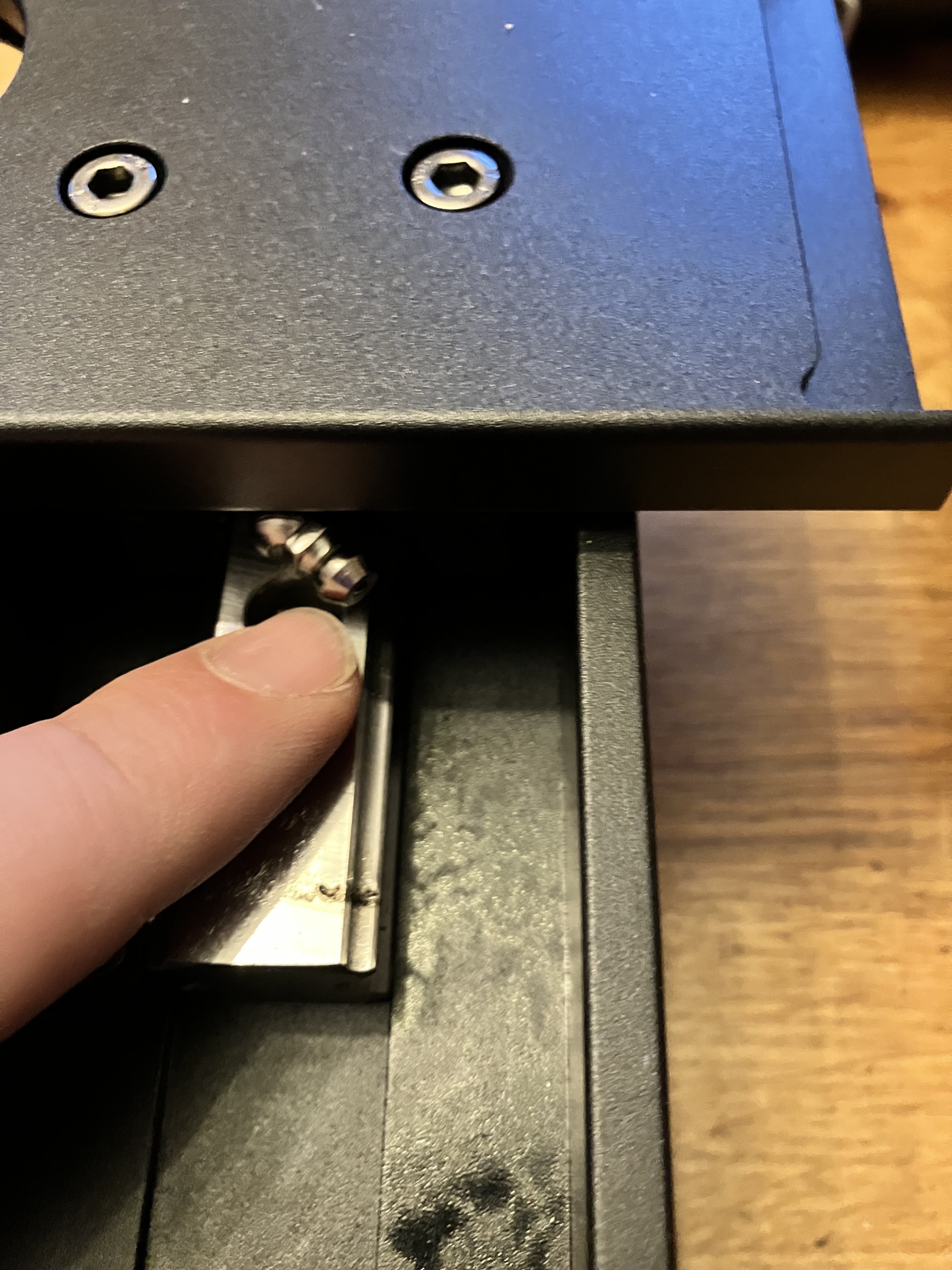

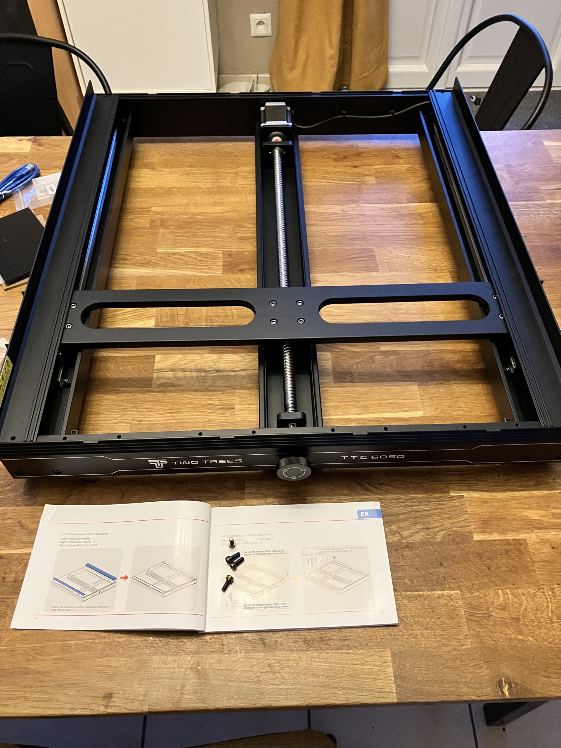

Le montage de la TTC6050 n’a rien de particulièrement compliqué, mais demande tout de même quelques éléments essentiels, à savoir du temps, de l’espace et surtout beaucoup de patience.
Il faut entre 2 et 3 heures pour assembler correctement la machine. Ce délai peut varier selon l’habitude de l’utilisateur avec ce type de matériel mais je recommande de prévoir une plage horaire sans interruption pour mener l’opération à bien.
Pendant le montage, on relève quelques points intéressants comme la présence de connectiques de graissage rapide pour les rails linéaires, un vrai plus pour l’entretien. On constate aussi que la marque a prévu des supports de câbles afin qu’aucun fil ne traverse ou ne gêne les zones en mouvement, signe d’un souci du détail appréciable.
Vous trouverez ci-joint quelques photos, ainsi que la vidéo du constructeur, pour illustrer le montage.
Tutoriel vidéo officiel d’assemblage de la TTC6050
Lors du montage, il est essentiel de bien suivre la notice. En effet, certaines pièces ont un sens précis, ce qui n’est pas toujours évident au premier coup d’œil. J’ai d’ailleurs dû m’y reprendre à deux fois sur certaines étapes.
Une fois l’assemblage terminé, je me suis retrouvé avec quelques câbles non branchés, qui ne sont pas détaillés dans la documentation. J’en ai déduit qu’ils étaient probablement prévus pour des options, comme l’axe rotatif ou le module laser.

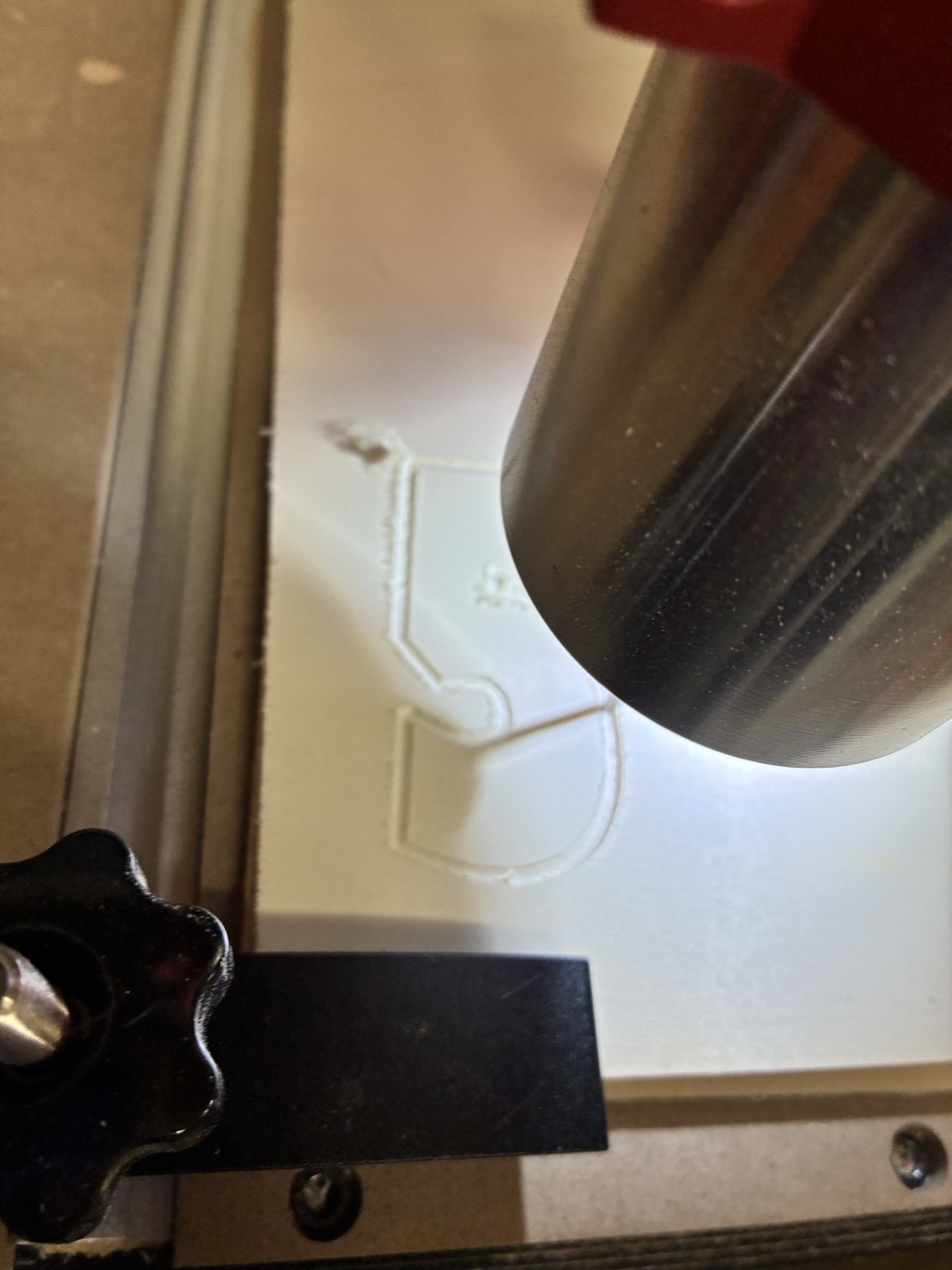

Le lendemain, j’ai lancé deux fichiers de test fournis sur la carte SD, le fichier TTC6050 et une petite gravure en forme de rose. Mais c’est à ce moment-là que les premières difficultés ont commencé…
Problèmes rencontrés

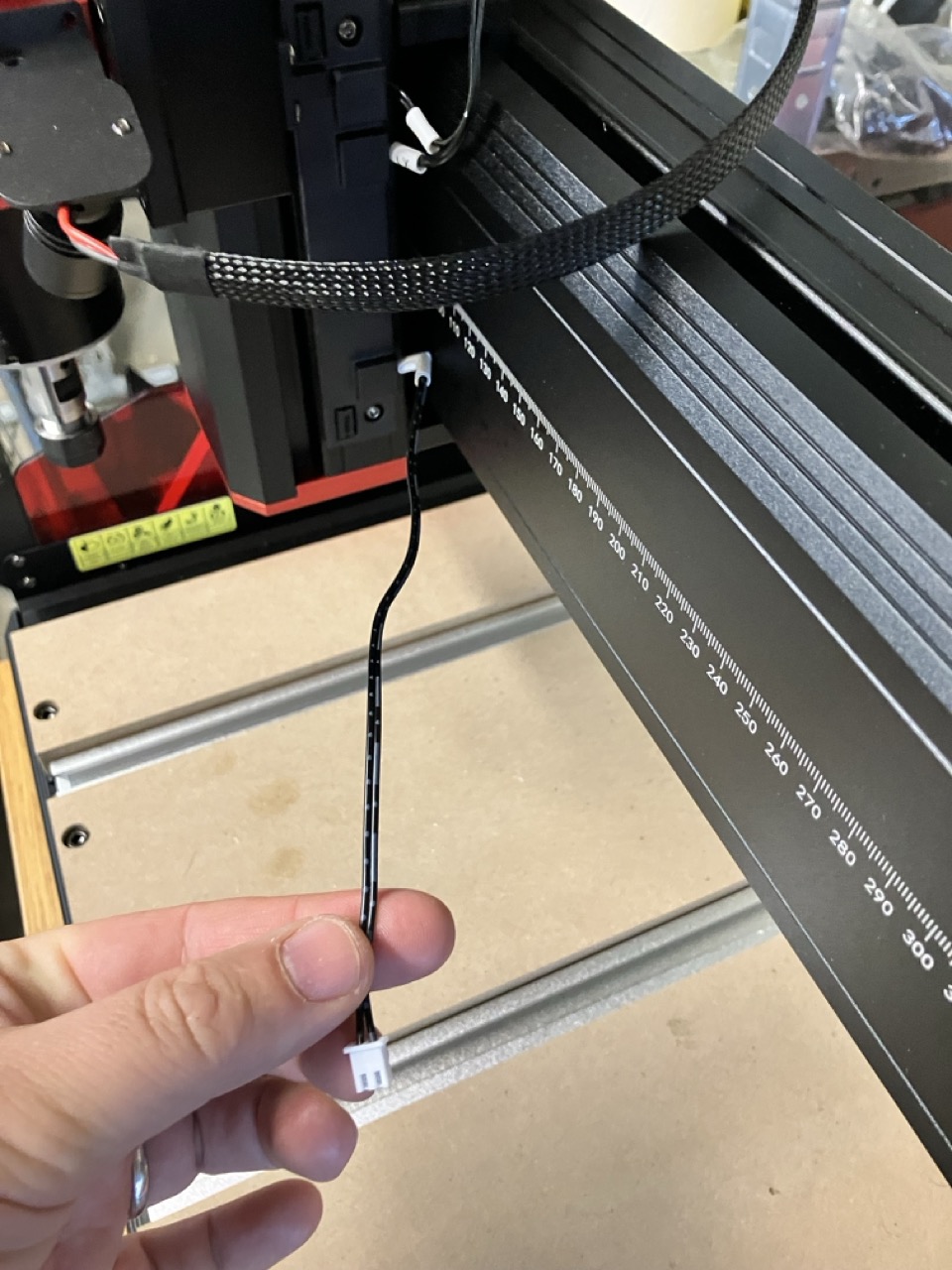

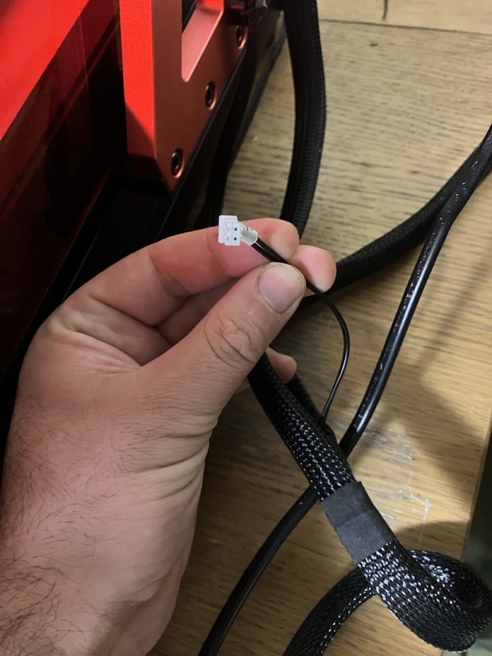

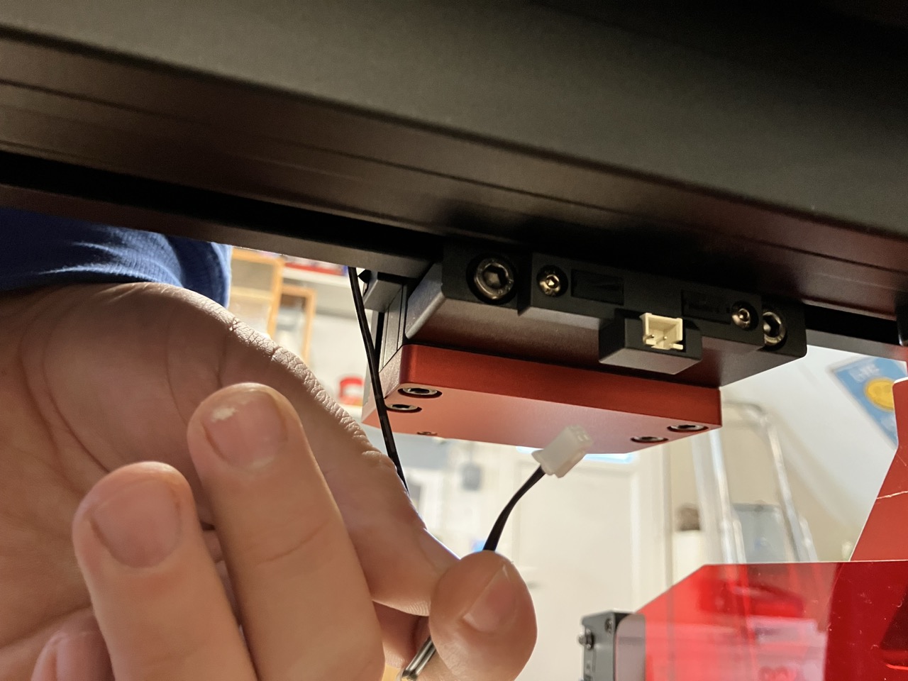

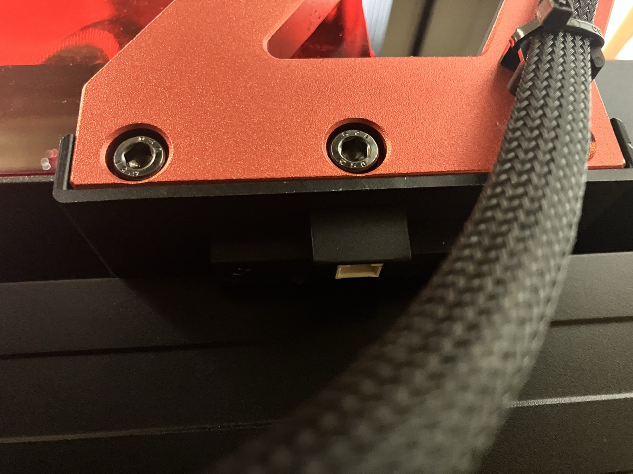

  • Le détecteur de présence, censé couper la machine si l’on entre dans son champ, ne parait pas fonctionner. J’ai essayé de passer la main pendant un travail, relancé plusieurs tests… rien n’y fait.
  • Les capteurs de fin de course X et Z ne réagissent pas non plus. Impossible de savoir s’ils sont mal connectés ou désactivés logiciellement.

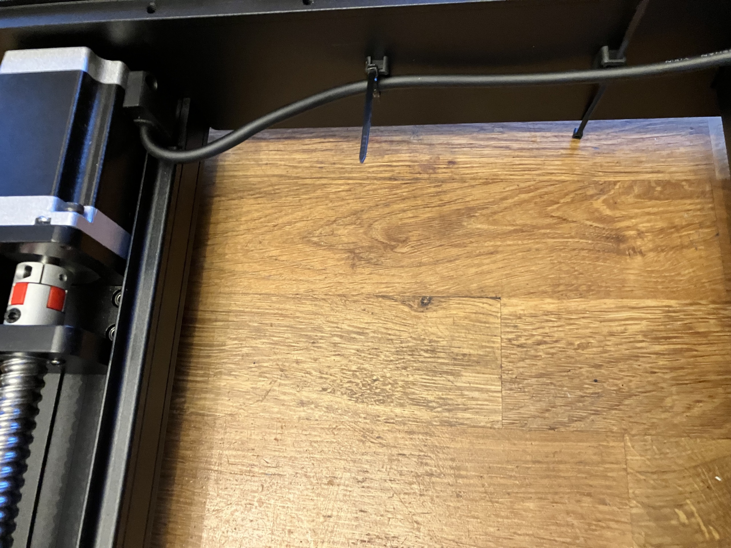

  • Le moteur de l’axe Y semble inactif : la fraise ne se déplace pas d’avant en arrière comme elle le devrait.
  • Malgré une connexion Wi-Fi OK, je n’ai pas réussi à accéder à l’interface web de la TTC6050.
Prise de contact avec le support
Face à ces problèmes, j’ai décidé de contacter TwoTrees. J’ai d’abord envoyé un message via leur page Facebook, puis par mail à leur service de support clients.
Tests et résolutions
Après quelques échanges avec le support, j’ai pu résoudre les deux premiers problèmes. Il s’agissait en fait des câbles que je n’avais pas connectés… tout simplement parce qu’ils ne sont pas mentionnés dans la notice. En revanche, ils apparaissent bien dans la vidéo de montage et sont très bien dissimulés. Je vous mets ici quelques photos pour illustrer leurs emplacements, ça pourrait vous éviter les mêmes galères :
Les détecteurs de présence avaient été montés à l’envers lors de l’assemblage. Après les avoir inversés, tout est rentré dans l’ordre et le système fonctionne désormais parfaitement.

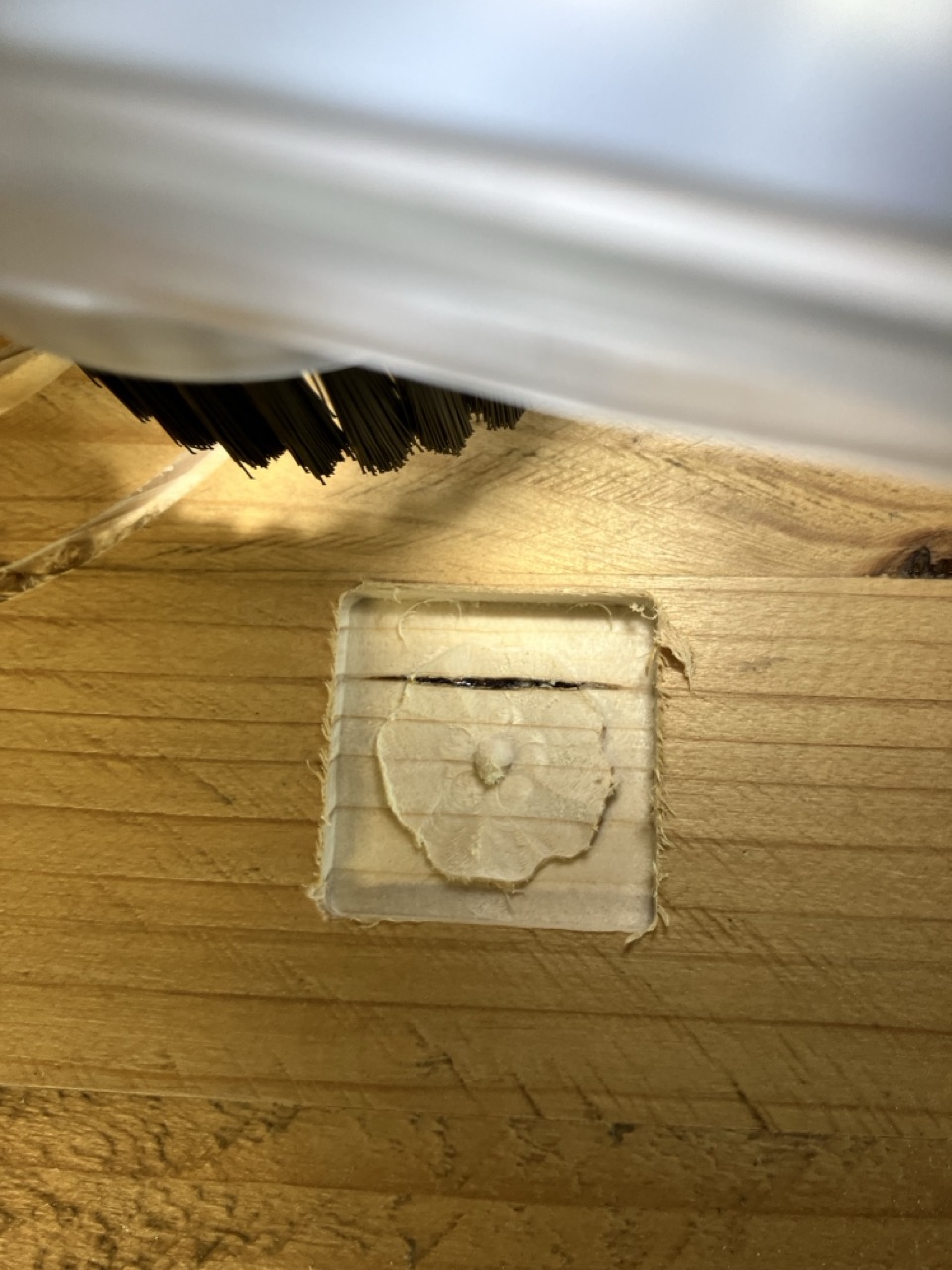

Le diagnostic du problème sur le moteur de l’axe Z a quant à lui pris beaucoup plus de temps, ce qui explique en partie pourquoi vous ne découvrez ce test que maintenant.
Au départ, tout semblait fonctionner. J’ai pu lancer un premier test, mais rapidement, l’axe Z a commencé à se déplacer de façon aléatoire… puis a fini par ne plus bouger du tout.
decalalge de l'axe
Le support m’a alors conseillé plusieurs vérifications comme réduire la vitesse de la broche, revoir les câblages, etc. J’ai passé plusieurs jours à tester différentes configurations, sans succès. Finalement, je me suis résolu à tout démonter, ce qui n’a pas été une mince affaire.
Après démontage, j’ai finalement identifié la cause. Il s’agissait en fait du coupleur entre le moteur et la vis sans fin qui s’était désolidarisé. Un simple resserrage a suffi pour corriger le problème, et j’ai pu reprendre les tests sans encombre.

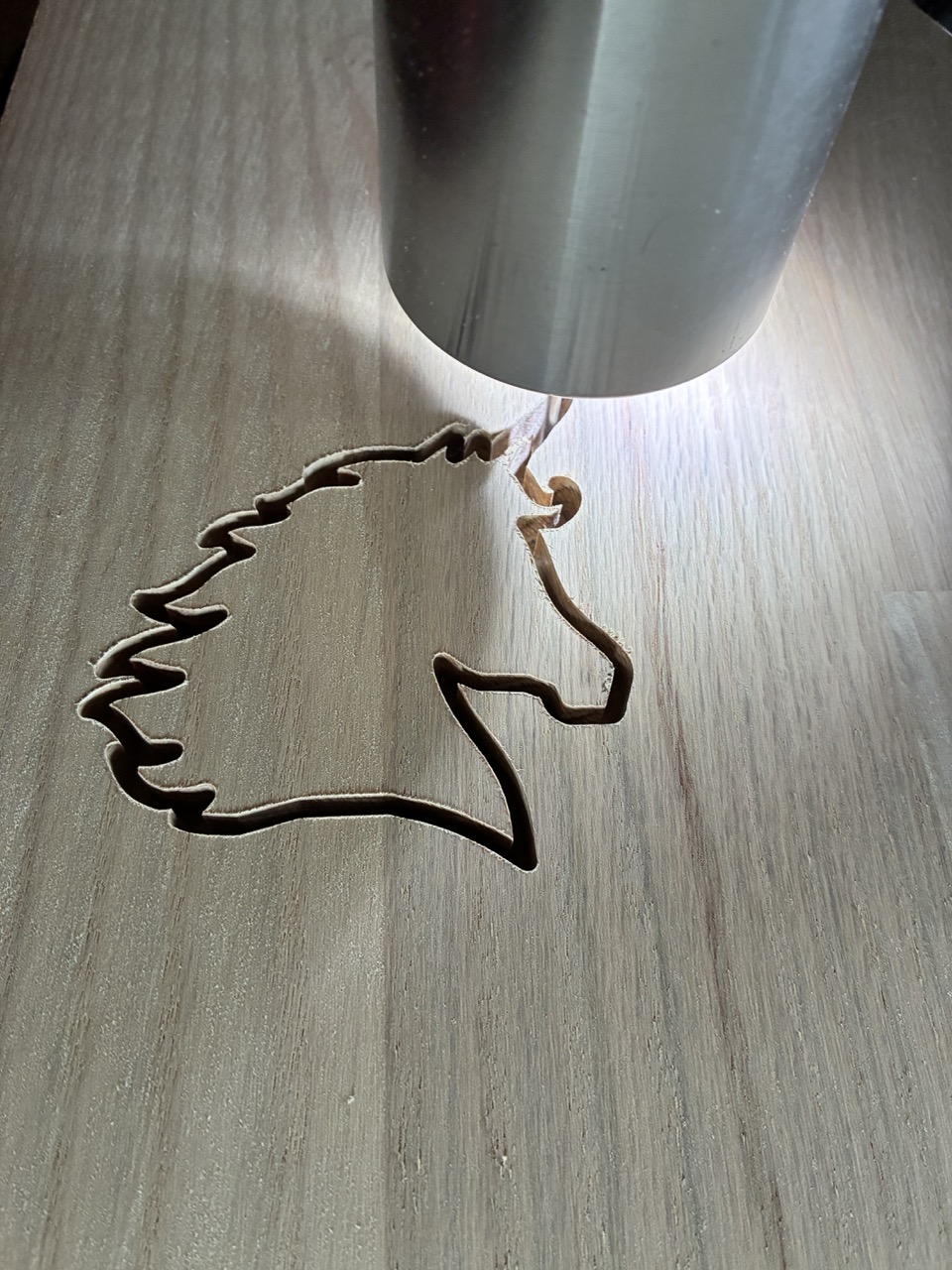

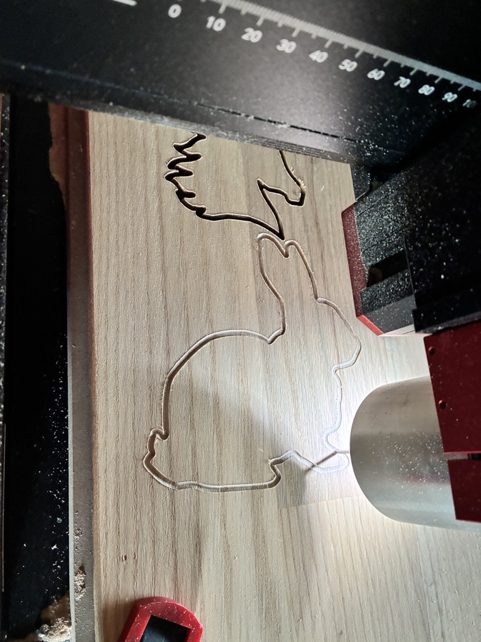

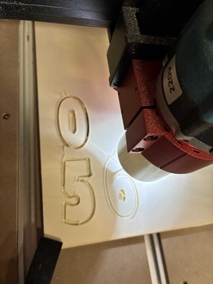

Les premières découpes / gravures

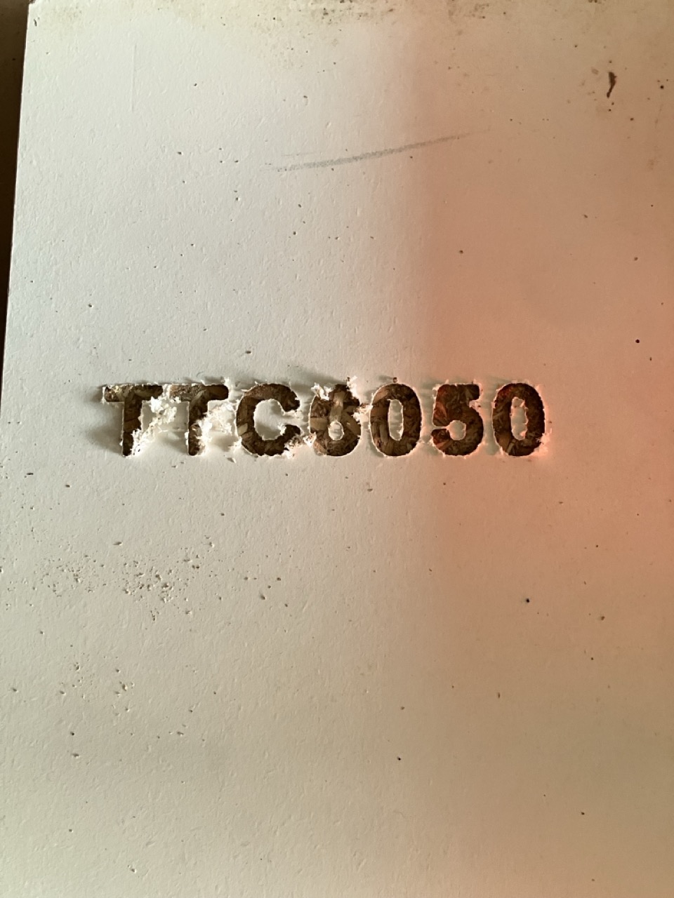

Voici quelques photos des fichiers fournis avec la machine, que j’ai utilisés pour valider le bon fonctionnement.

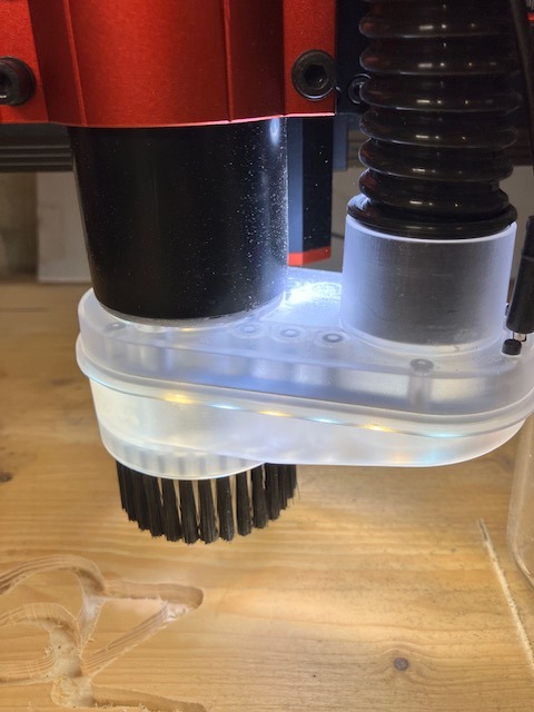

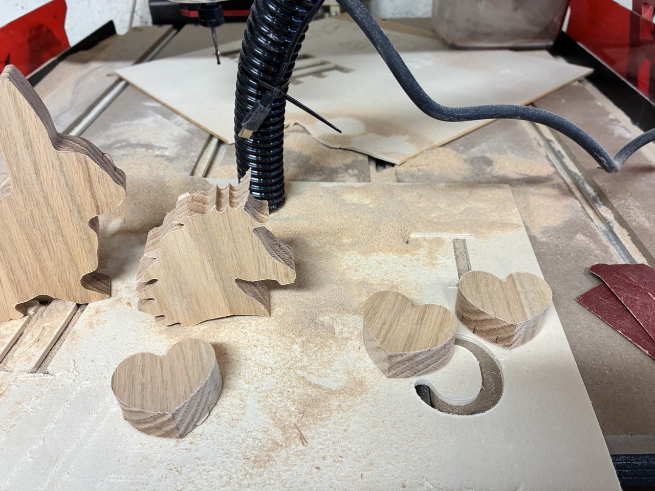

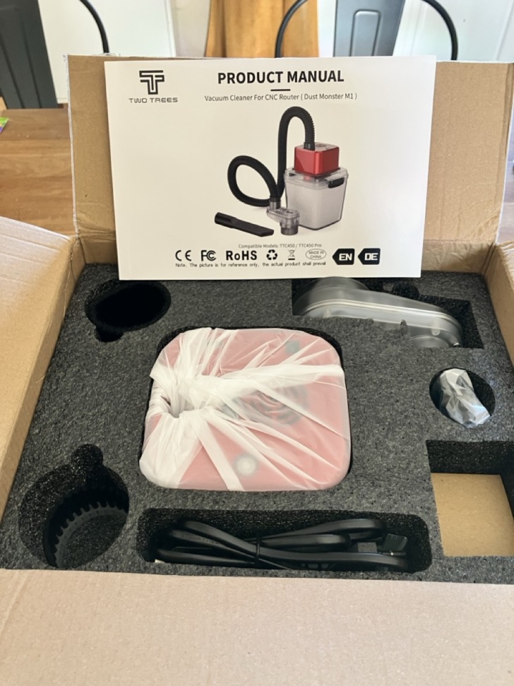

L’aspirateur, un accessoire pratique… à sécuriser !
Mais avant de parler du résultat, je voudrais vous parler de l’aspirateur intégré à la CNC. Il s’agit d’un accessoire à fixation magnétique vraiment bien pensé, qui aspire efficacement les copeaux pendant l’usinage, évitant ainsi qu’ils ne volent dans tous les sens. En bonus, il éclaire également la zone de travail, ce qui est très appréciable pour suivre l’avancement en temps réel. Il existe même une option pour que l’aspiration se déclenche automatiquement en même temps que la broche et c’est un vrai confort d’utilisation. Par contre, la fixation du système d’aspiration sur le côté, sans véritable maintien, rend ce dernier un peu instable. Lors du déplacement de la fraiseuse, les câbles et le tube d’aspiration peuvent tomber ou même passer devant le capteur de sécurité, provoquant l’arrêt automatique de la machine.
À mon avis, une fixation plus rigide, par exemple directement sur un axe ou sur un support coulissant, permettrait d’éviter ces désagréments.

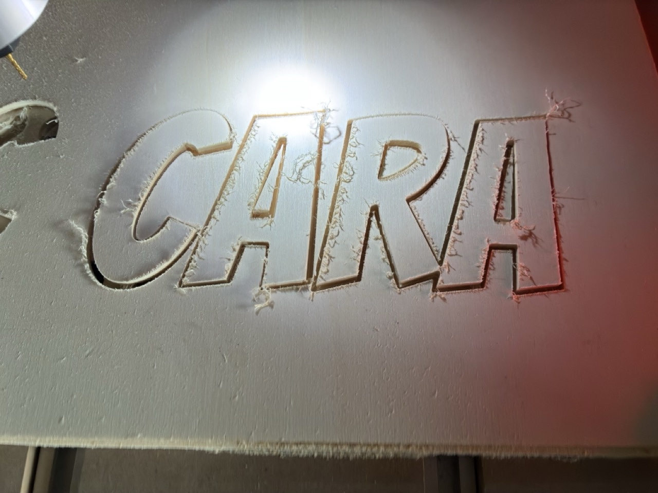

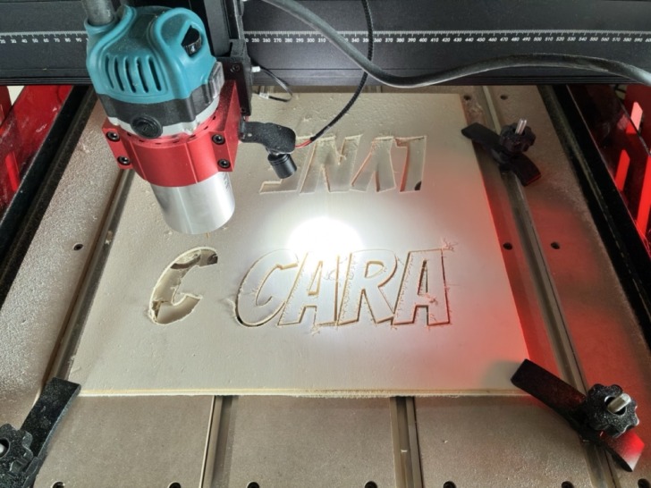

Suite des gravures et tests avec la Two Trees TTC 6050

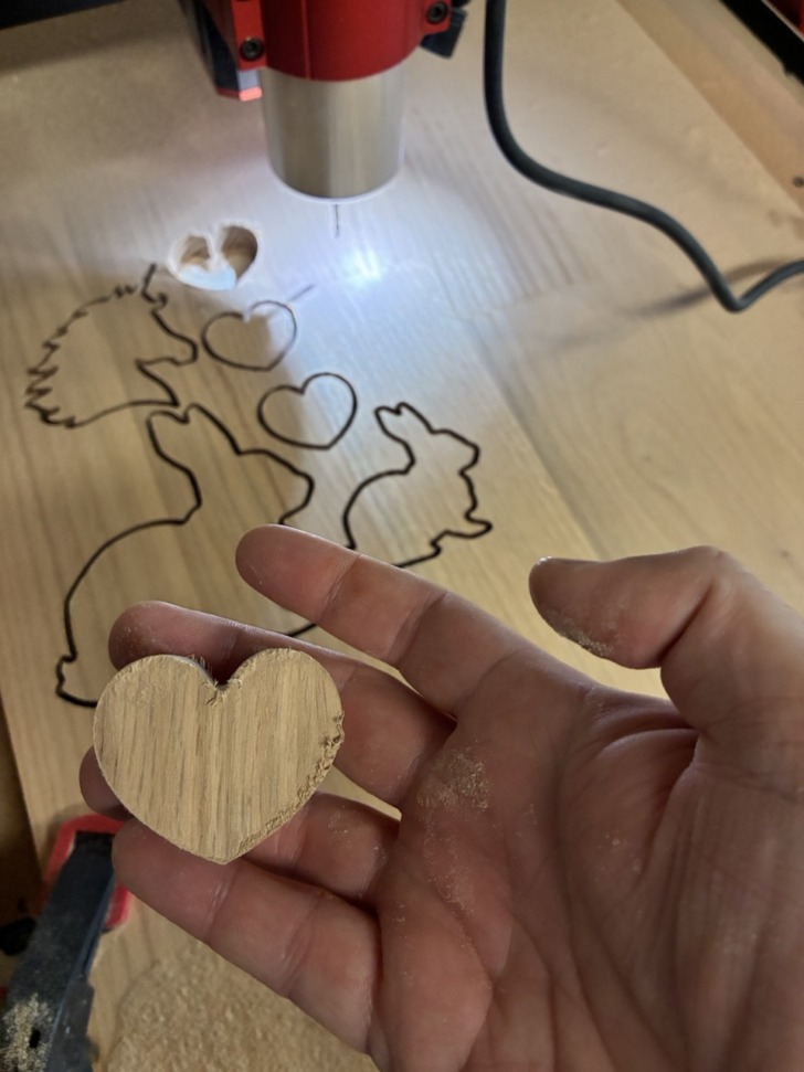

J’ai commencé par utiliser quelques fichiers que j’avais déjà créés sur Easel, histoire de tester rapidement la machine.

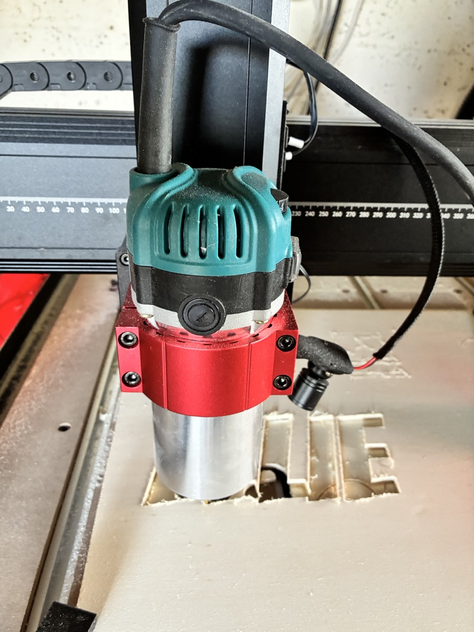

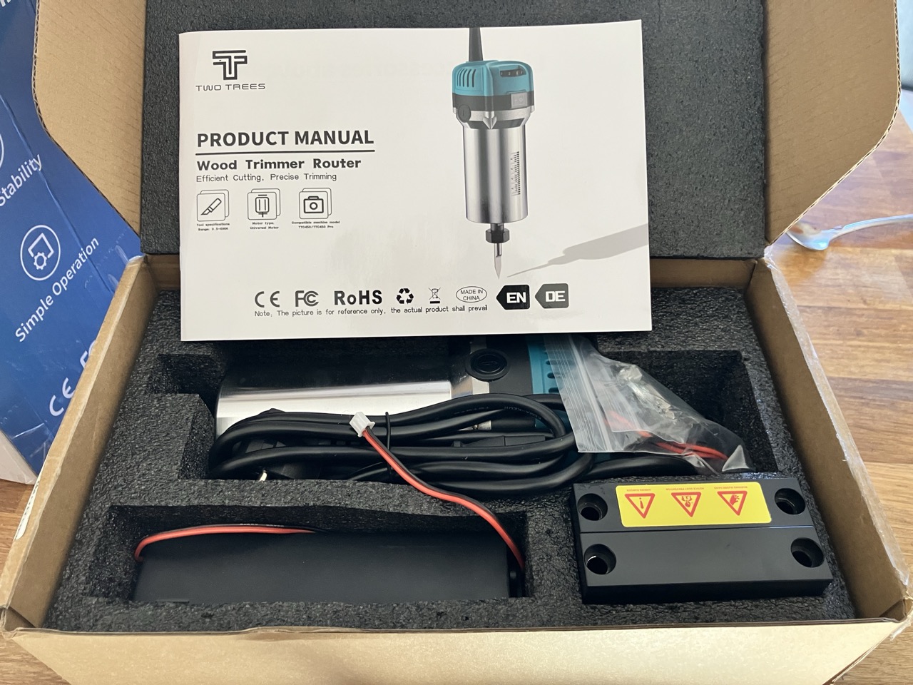

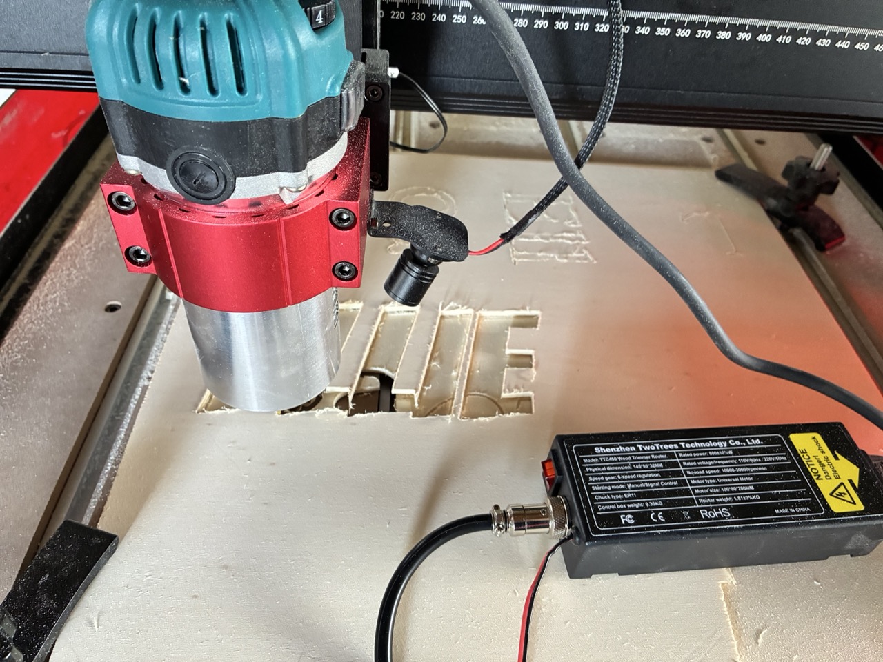

A noter que la broche d’origine a rendu l’âme après environ 4 heures d’utilisation et de tests en continu. J’ai donc installé la grosse broche. Pour installer la défonceuse bois 30 000 tr/min, il suffit de retirer les quatre vis du support de broche d’origine, puis de fixer à la place le support dédié fourni avec la défonceuse. L’opération ne prend que quelques minutes. De plus, un interrupteur est présent sur l’alimentation.
Ce nouveau moteur apporte plusieurs avantages notables :
  • Un meilleur rendu final grâce à une vitesse de rotation plus élevée
  • Un usinage plus rapide, ce qui réduit considérablement le temps des opérations
  • Une robustesse accrue, idéale pour les matériaux un peu plus durs ou les sessions prolongées
Il faut cependant noter quelques inconvénients majeurs : cette broche ne se connecte pas directement à la CNC mais doit être branchée sur une prise secteur et le système d’aspiration ne peut pas y être raccordé. Il faudra donc prévoir une alimentation externe et, éventuellement, une multiprise avec interrupteur à proximité.

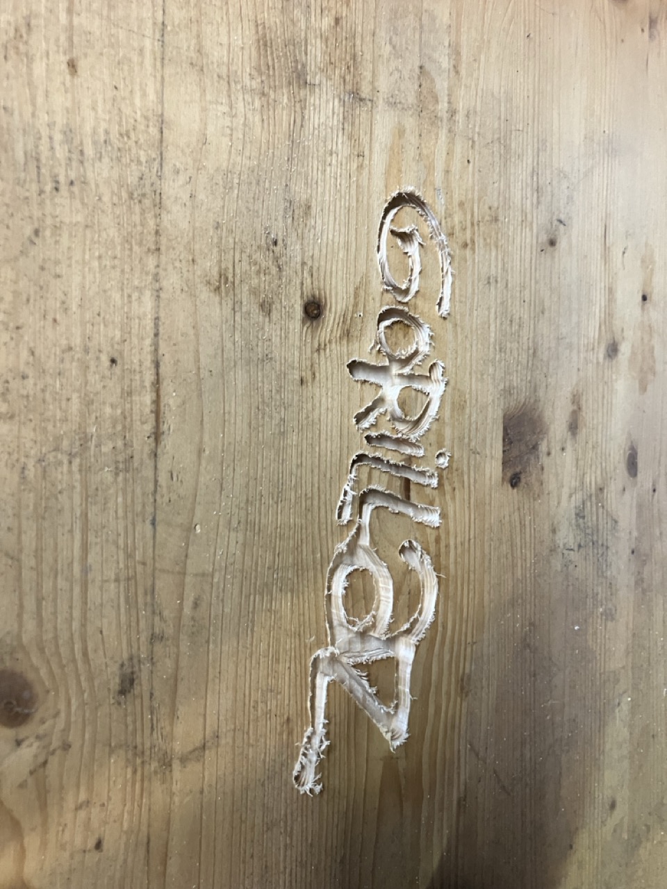

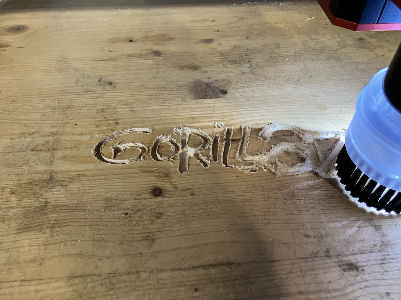

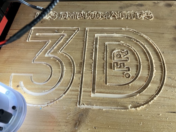

Gravure du logo du site :
les imp 1

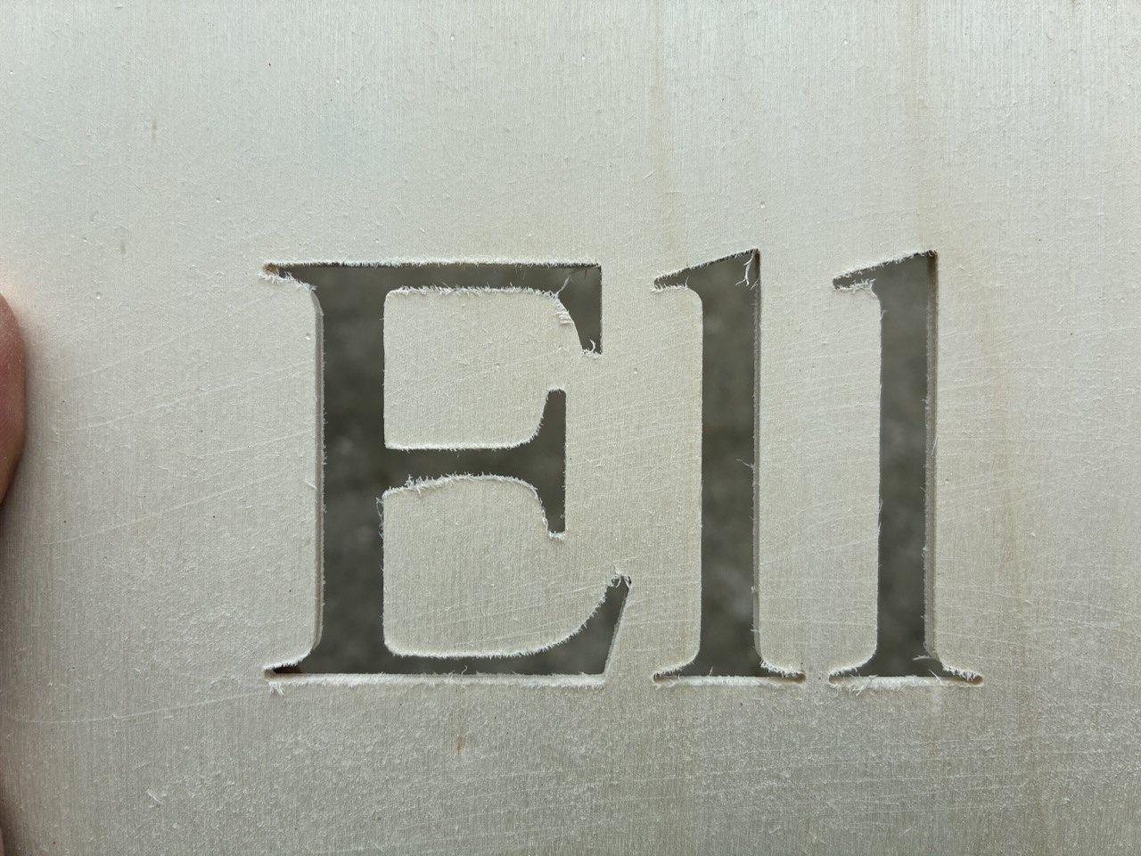

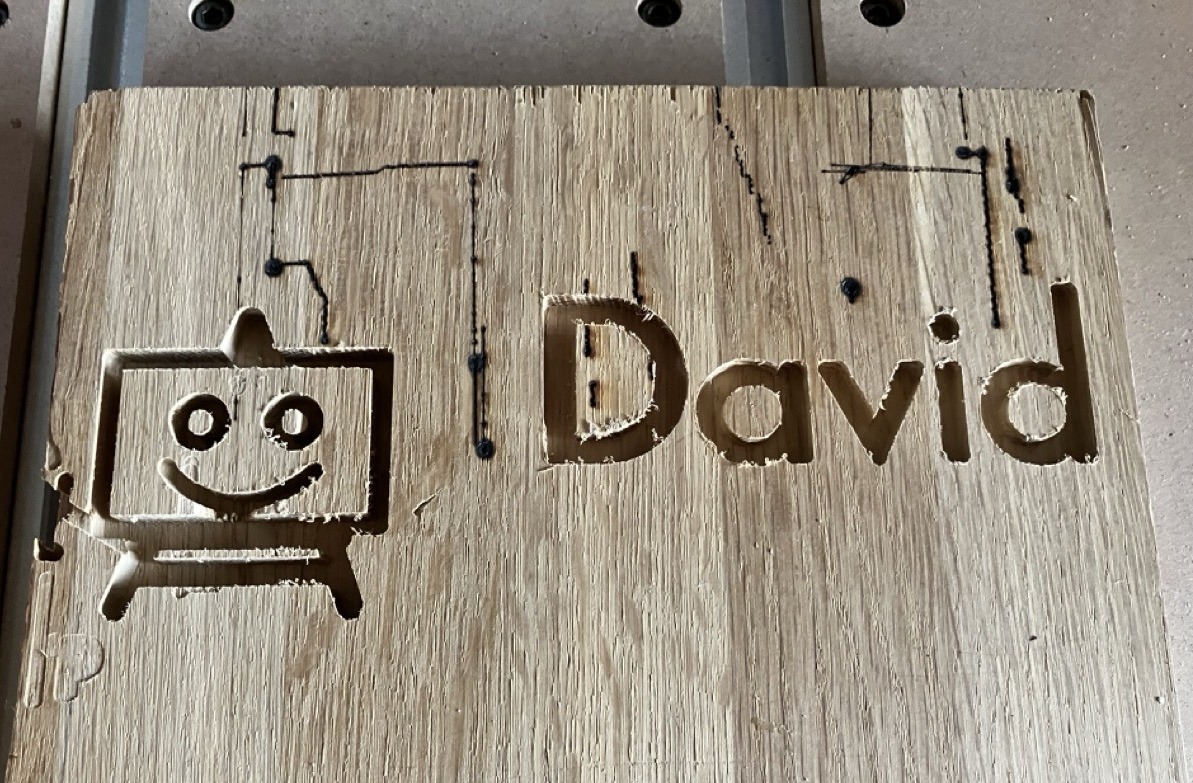

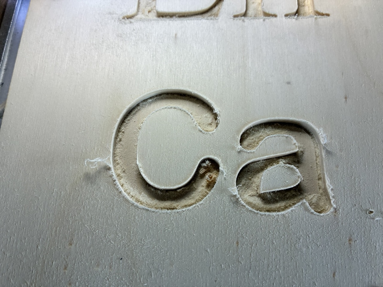

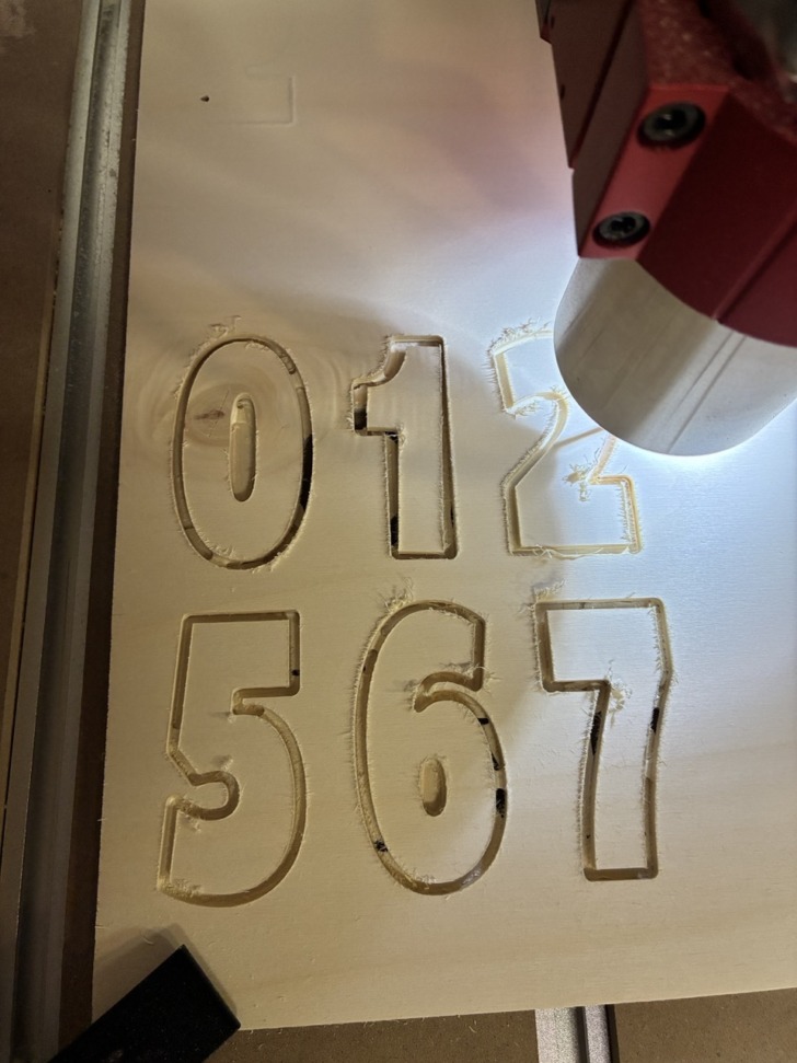

J’ai ensuite gravé mon prénom en utilisant directement les réglages par défaut d’Easel. Cela m’a permis de tester rapidement le rendu sur une forme simple, tout en évaluant la finesse de la découpe et ce, sur un bois très dur, du contrecollé en chêne :
David

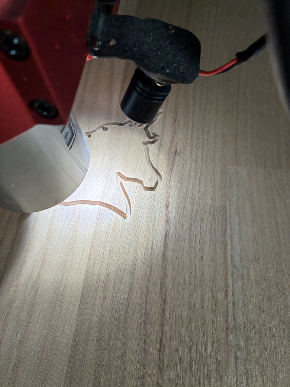

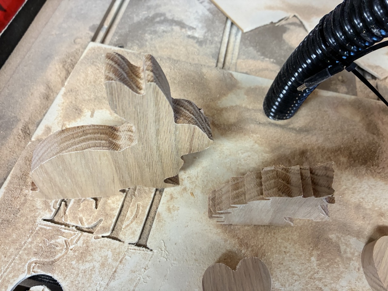

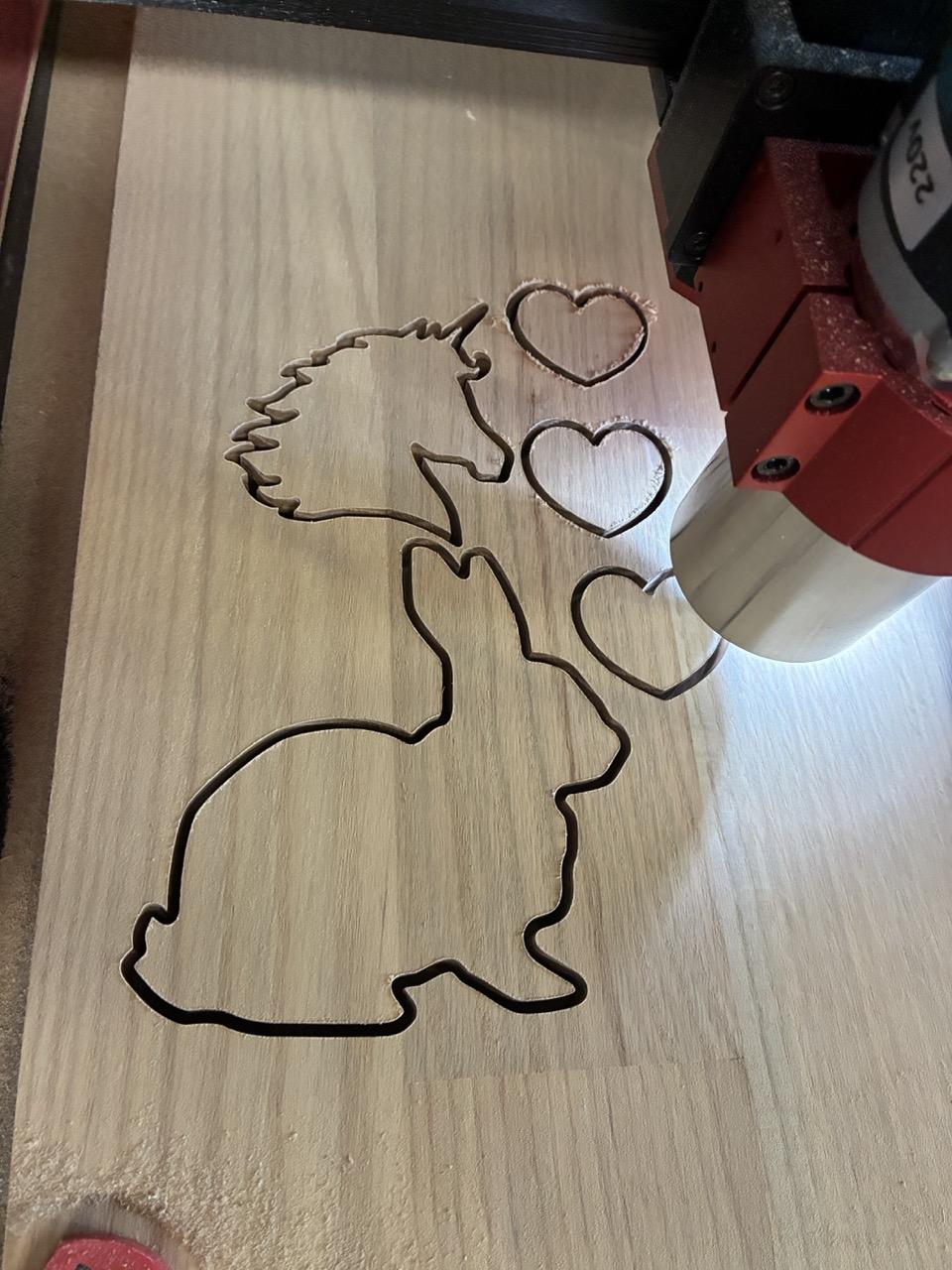

Il est maintenant temps de passer à de nouvelles réalisations. J’ai repris le logo de Gorillaz pour l’intégrer dans une caisse à vinyle :

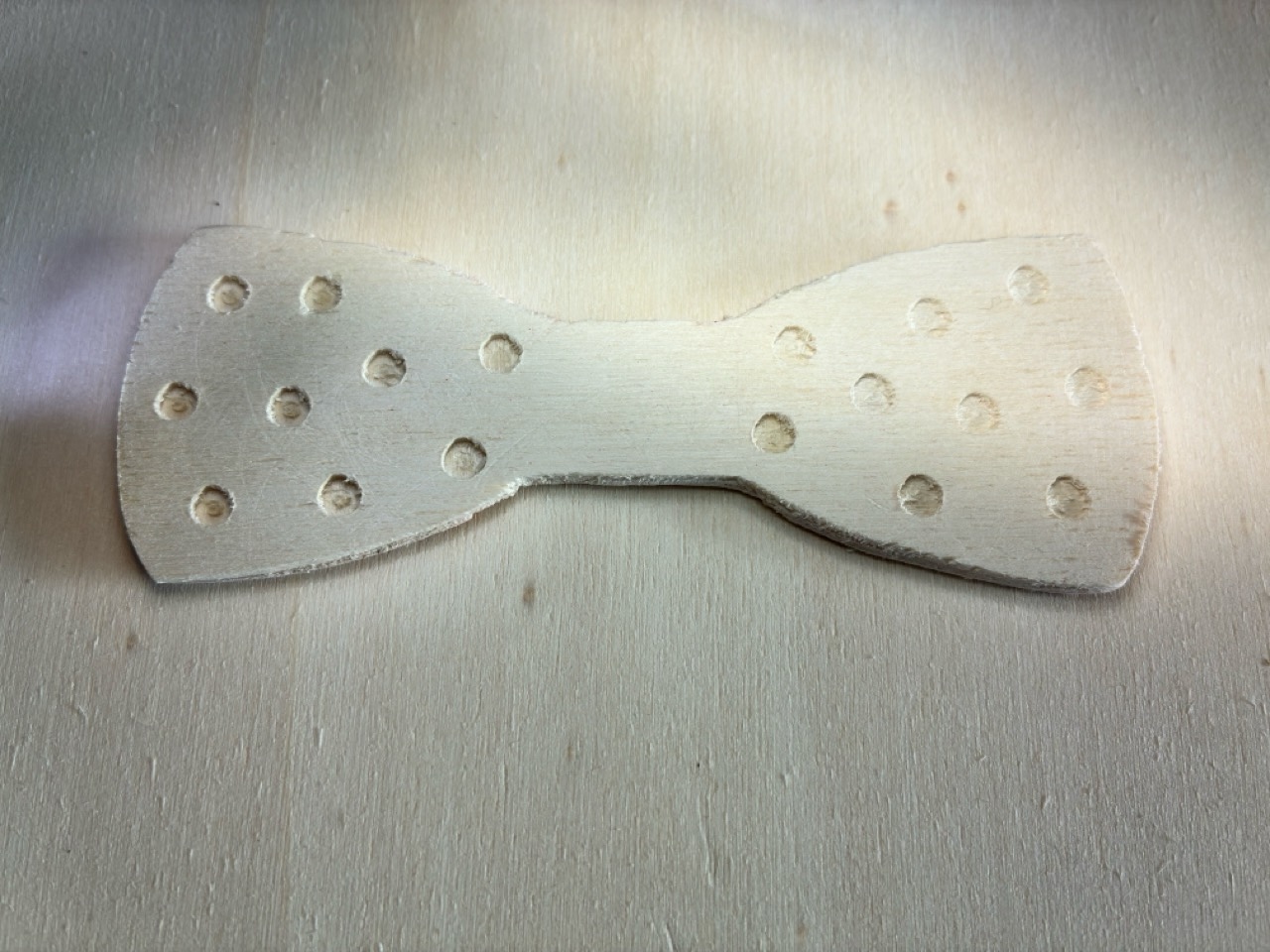

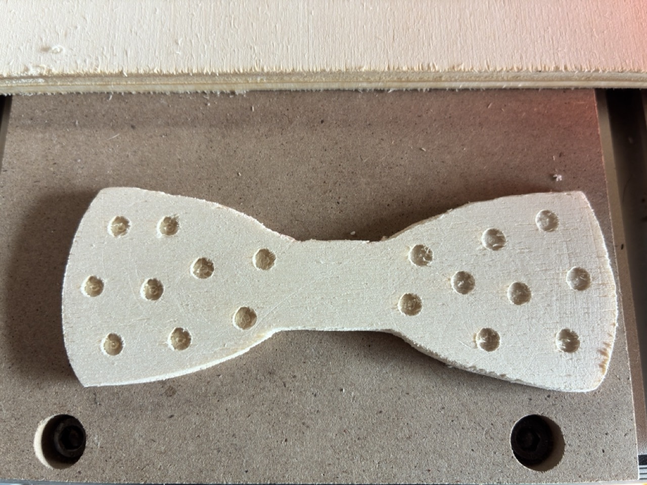

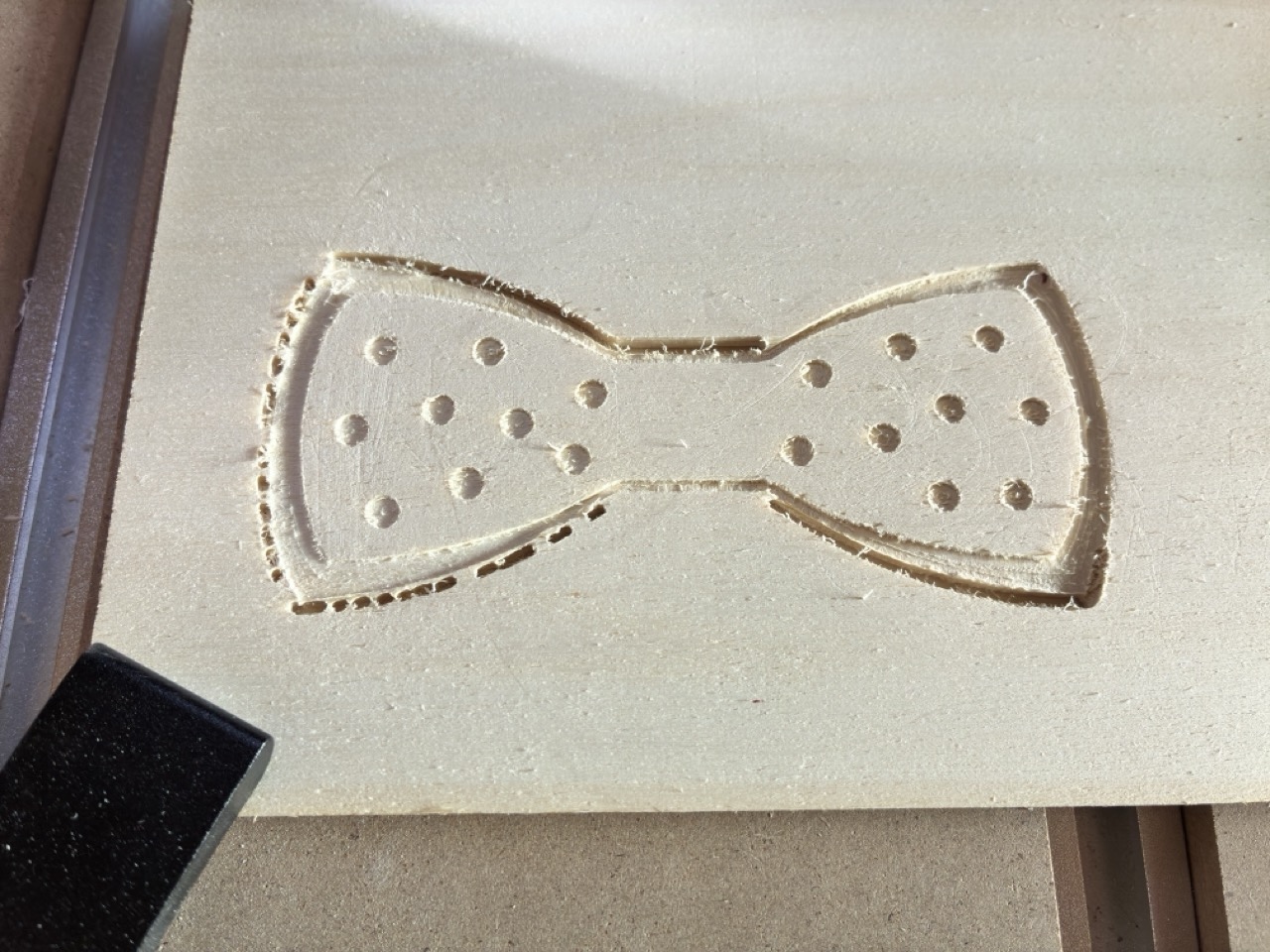

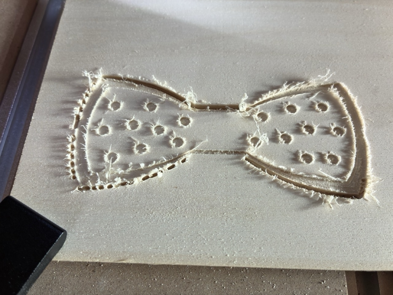

Je suis ensuite tombé sur un fichier qui m’a beaucoup plu, ce nœud de cravate papillon :

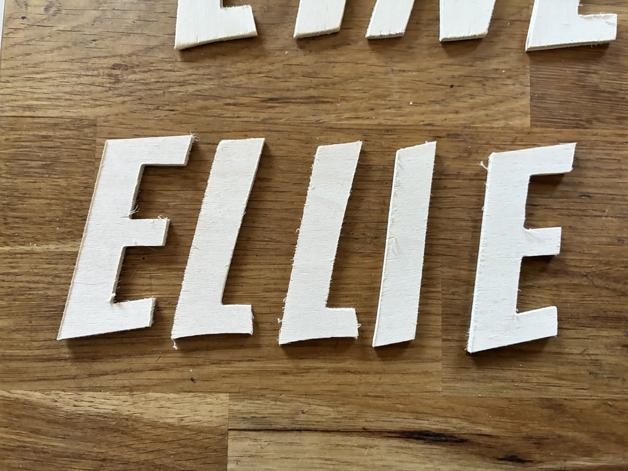

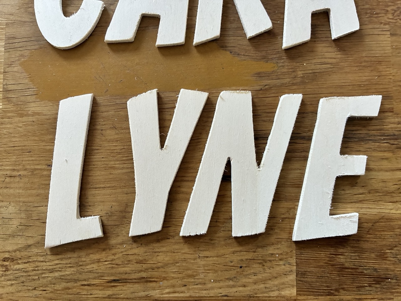

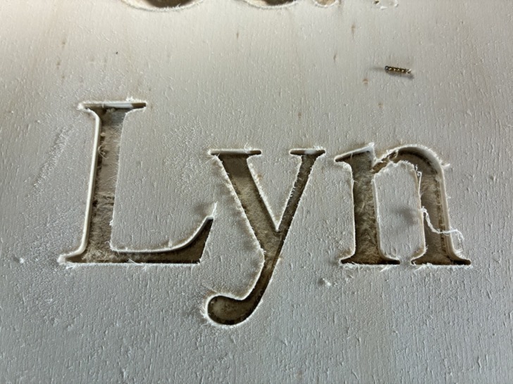

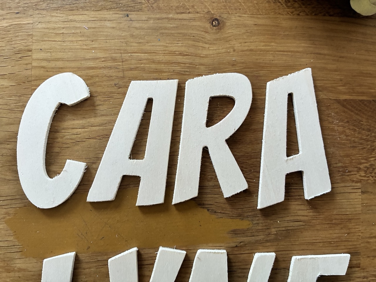

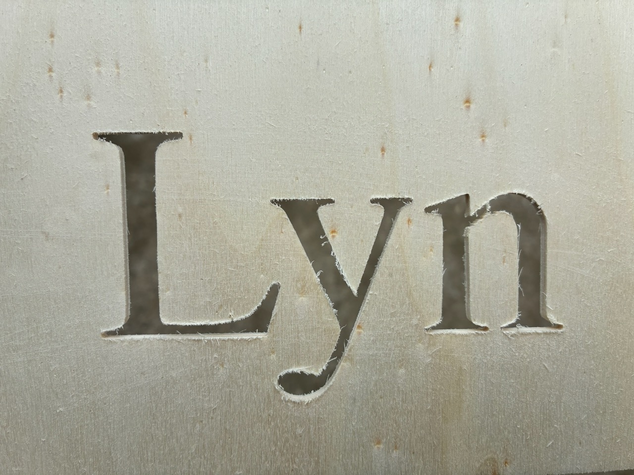

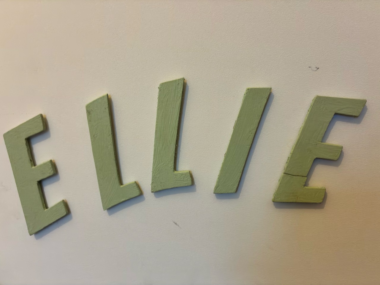

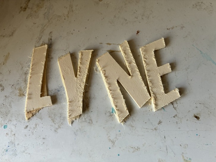

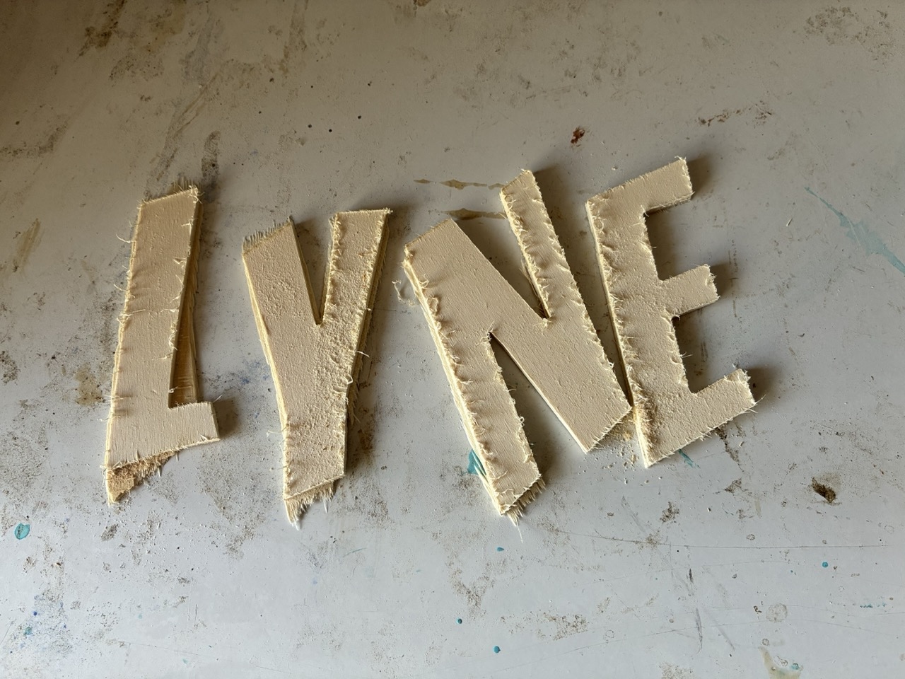

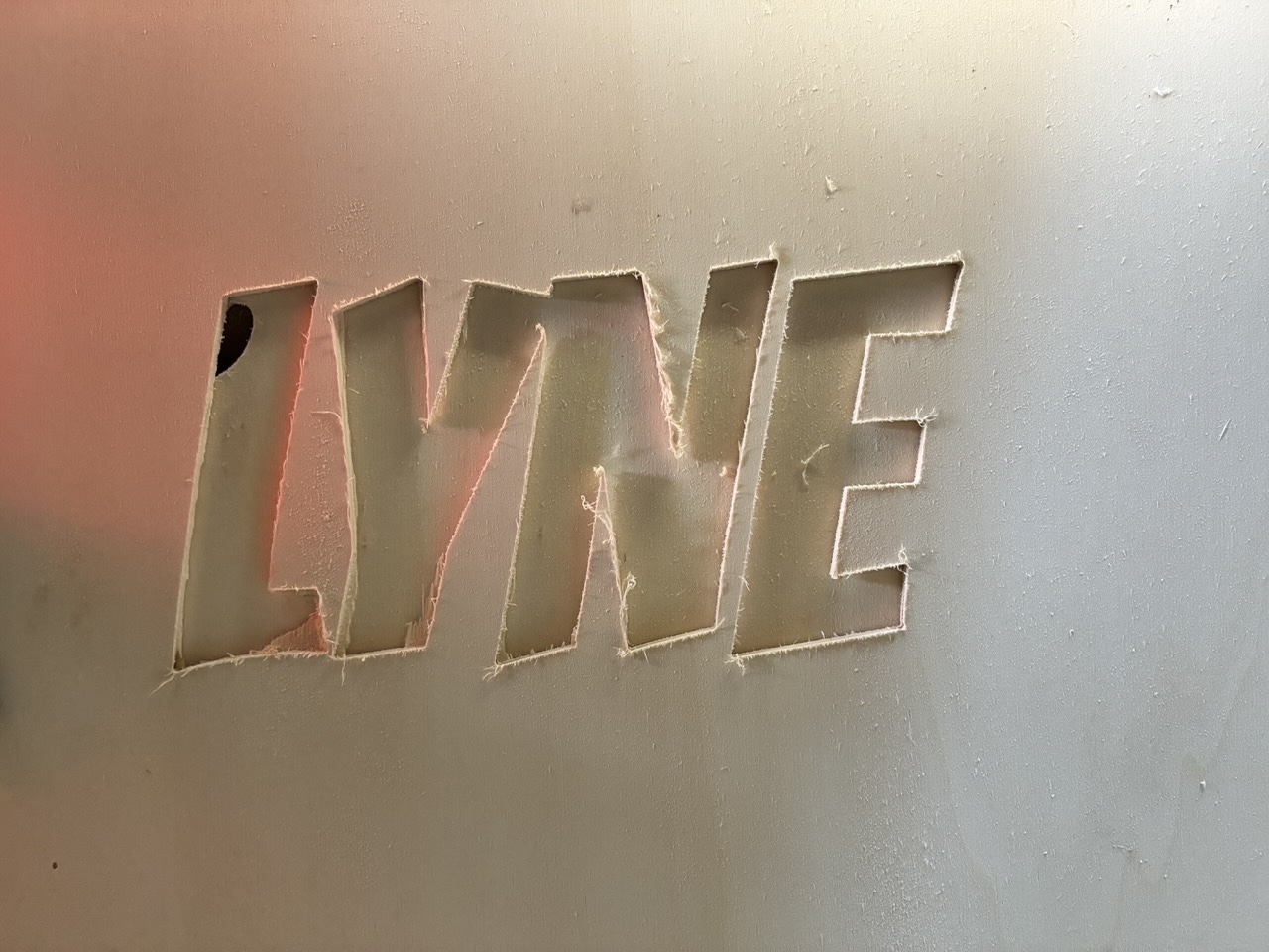

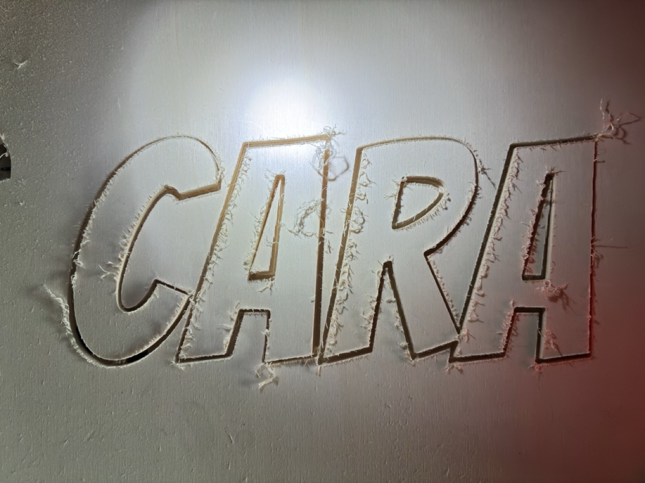

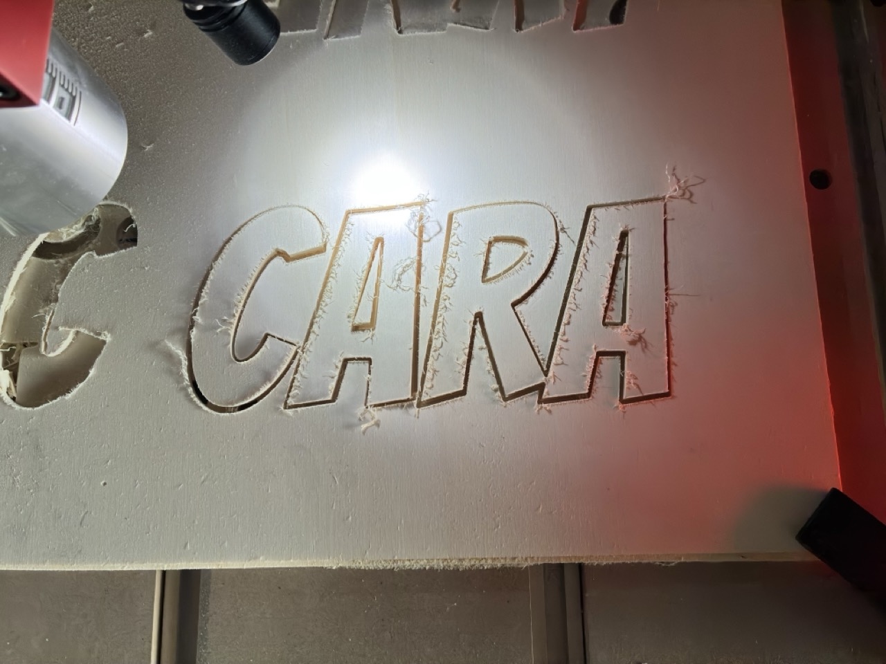

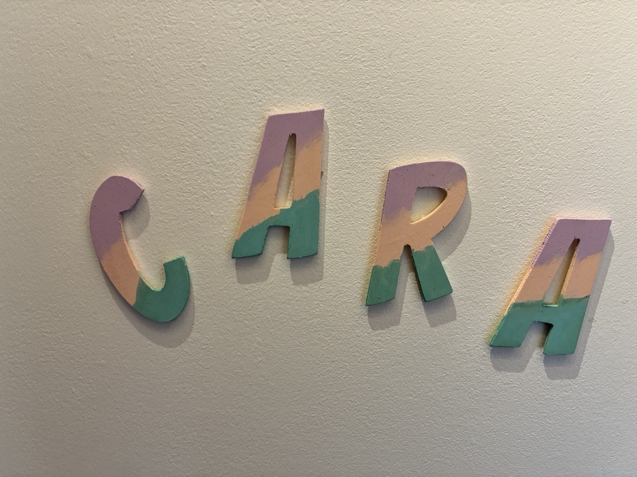

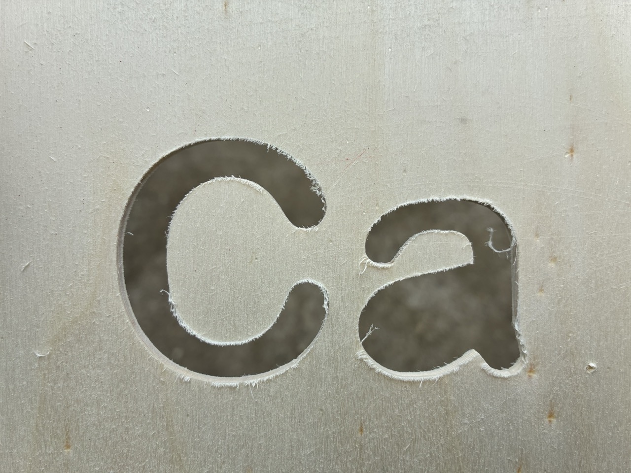

Sur demande expresse de madame, j’ai aussi découpé le prénom des enfants à mettre sur la porte de leur chambre. J’ai testé plusieurs polices, mais malheureusement elles étaient trop petites et pas assez simples pour les découpes :
J’ai donc utilisé les polices d’Easel, et ce fut concluant :
Résultat une fois en place, après peinture faite par les enfants :

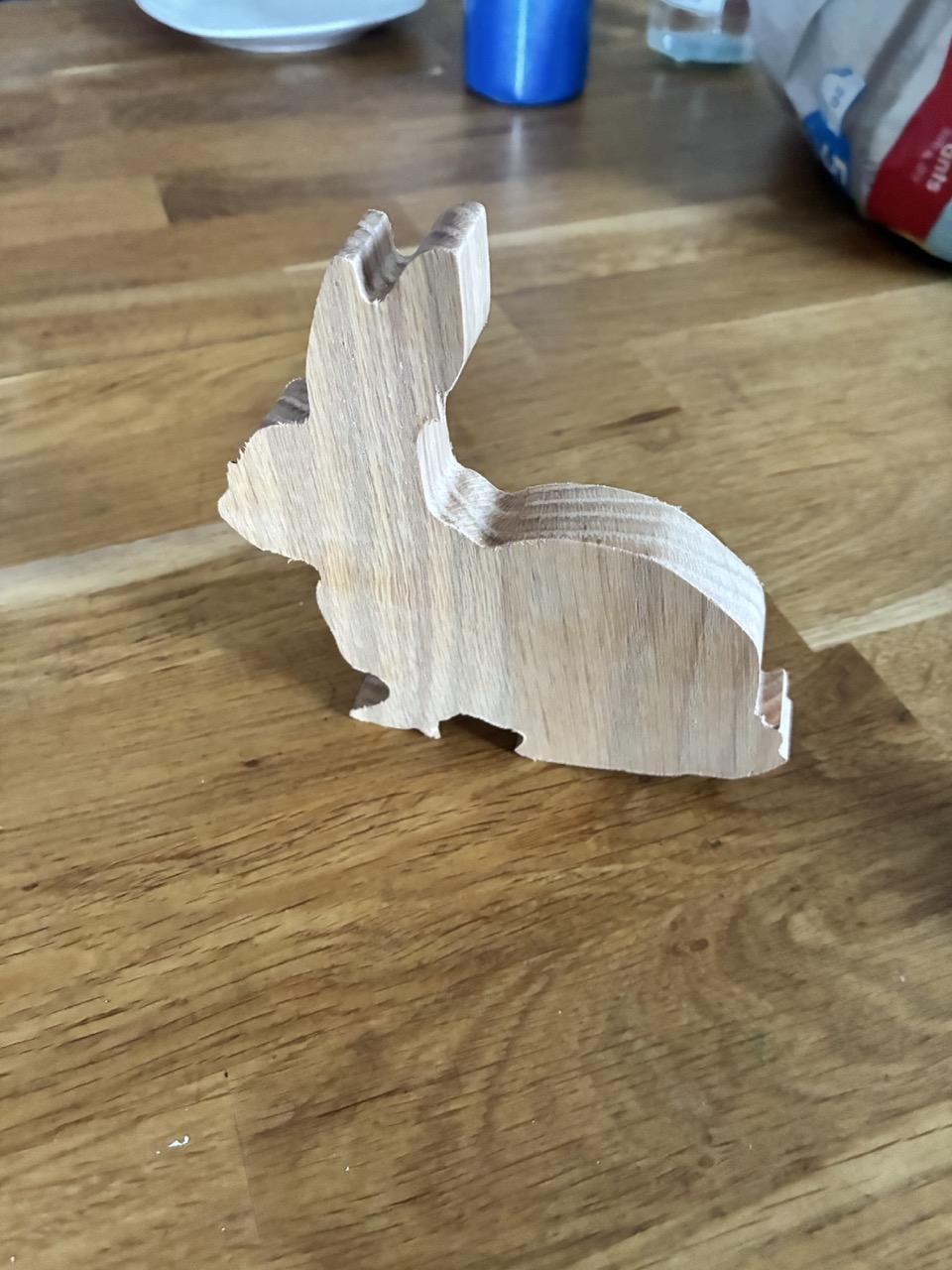

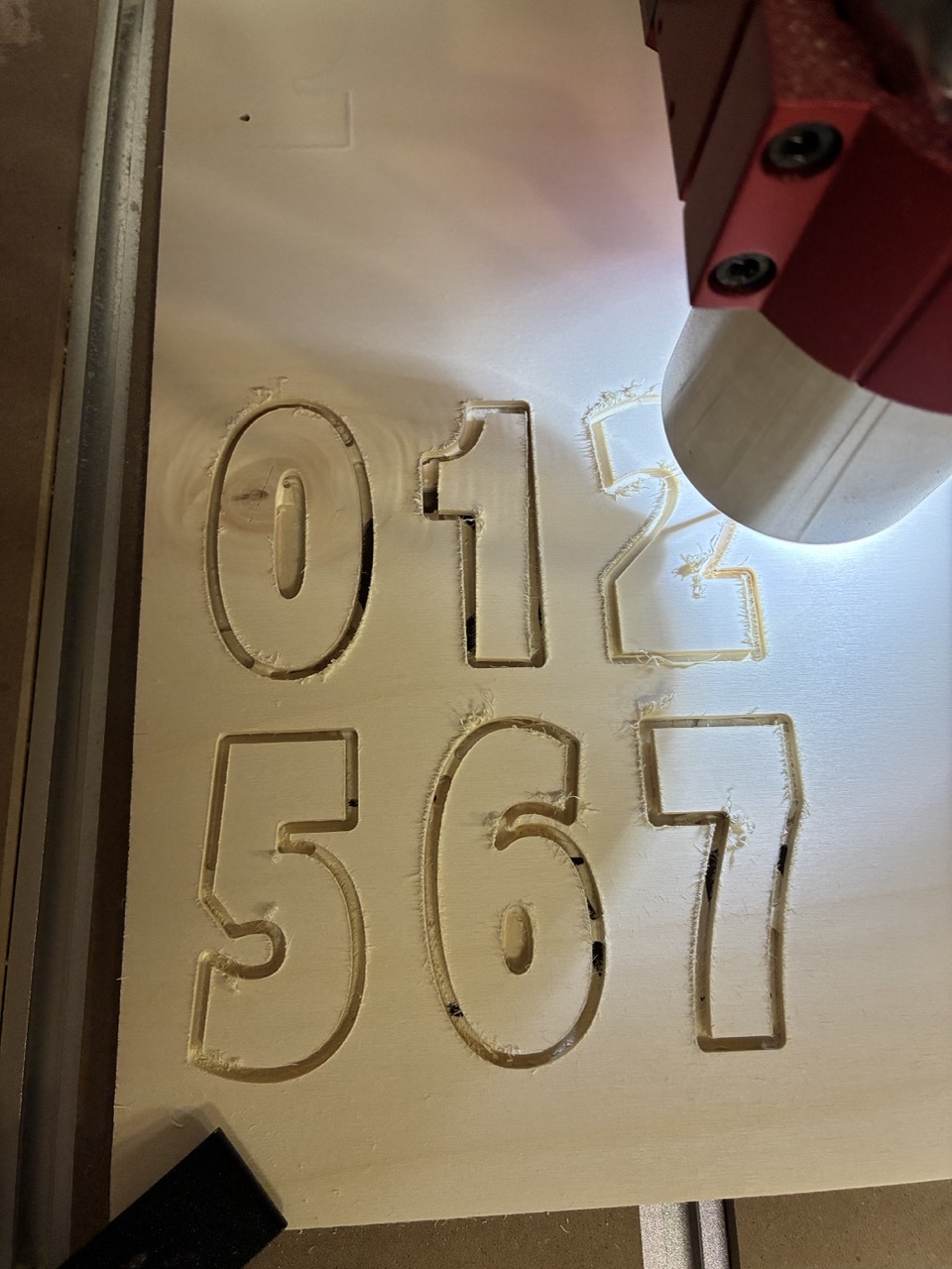

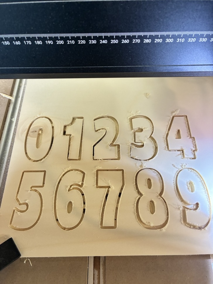

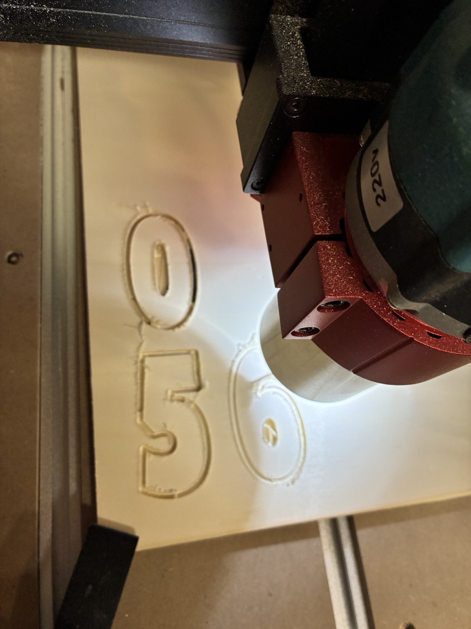

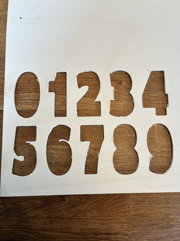

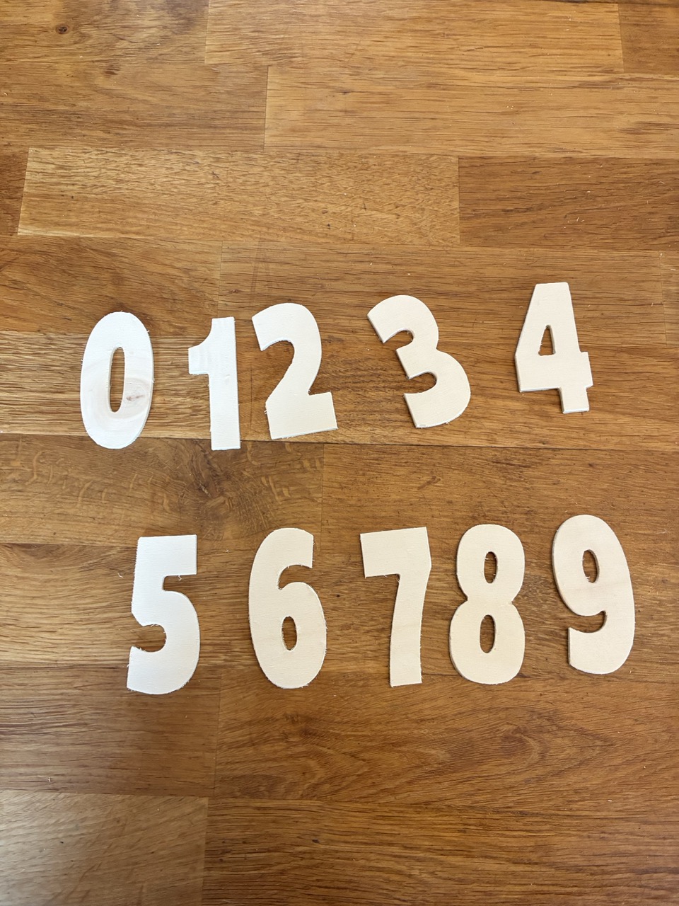

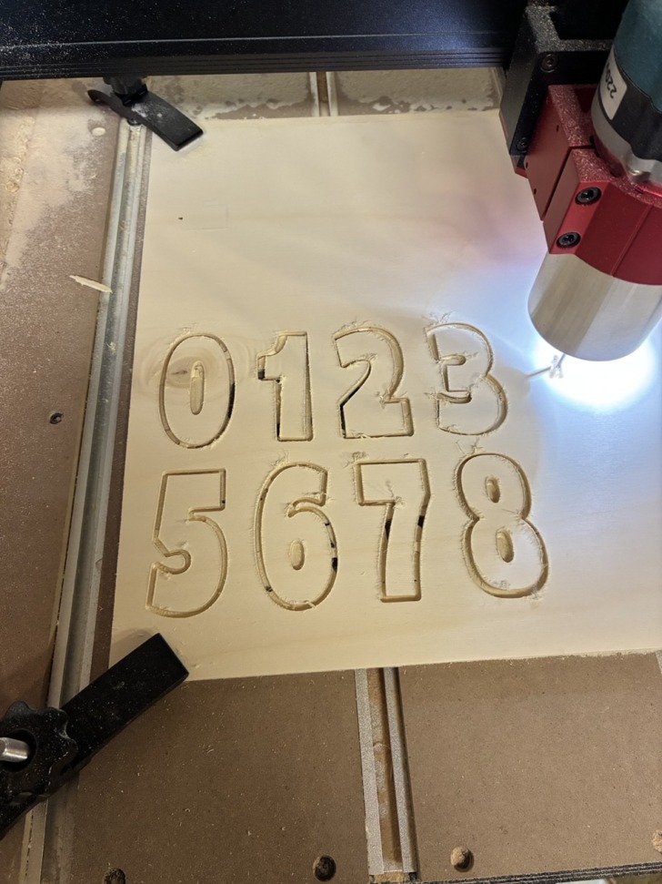

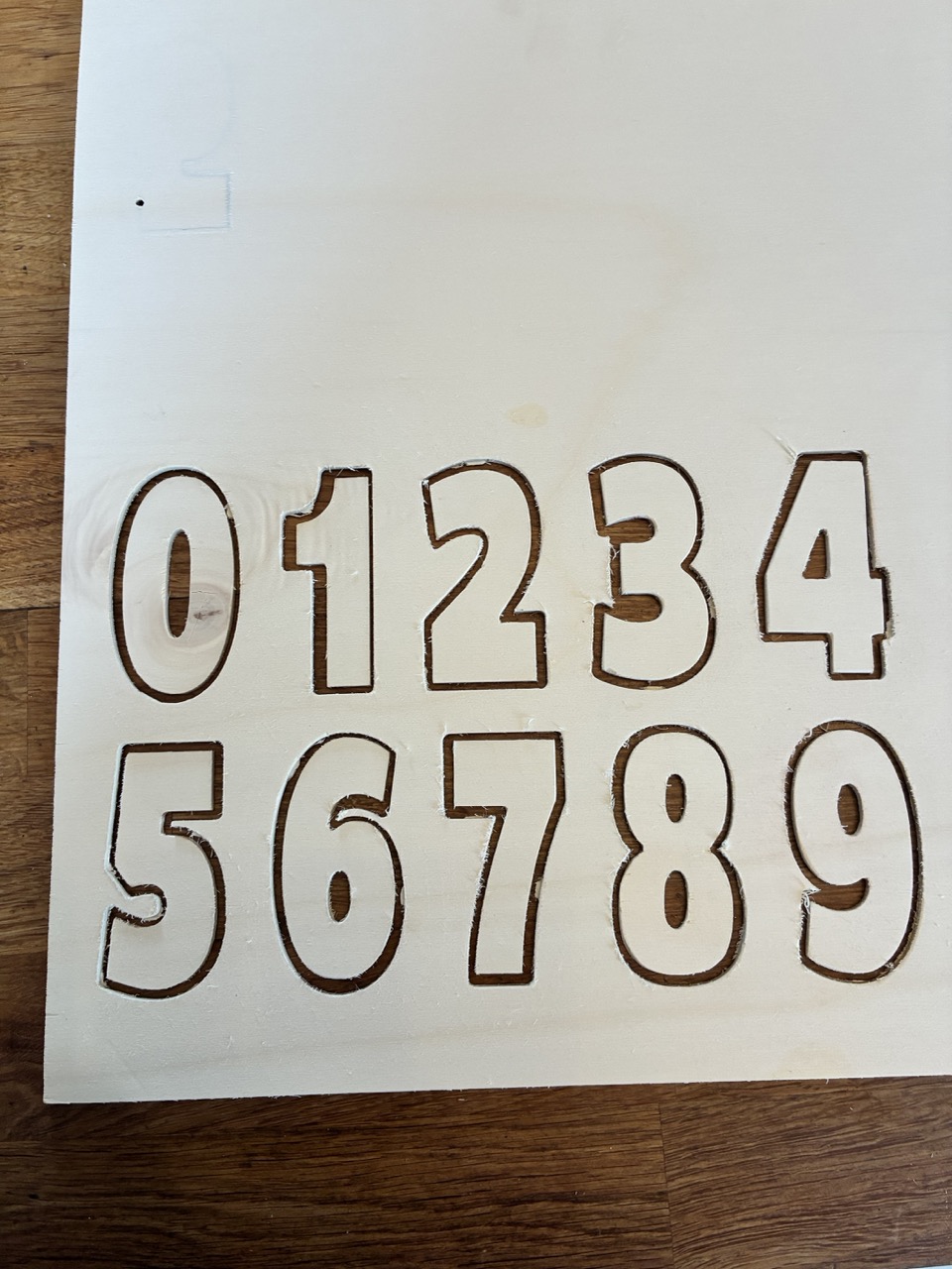

Afin de mieux vous montrer les réalisations possibles, voici un petit puzzle chiffré pour enfants :

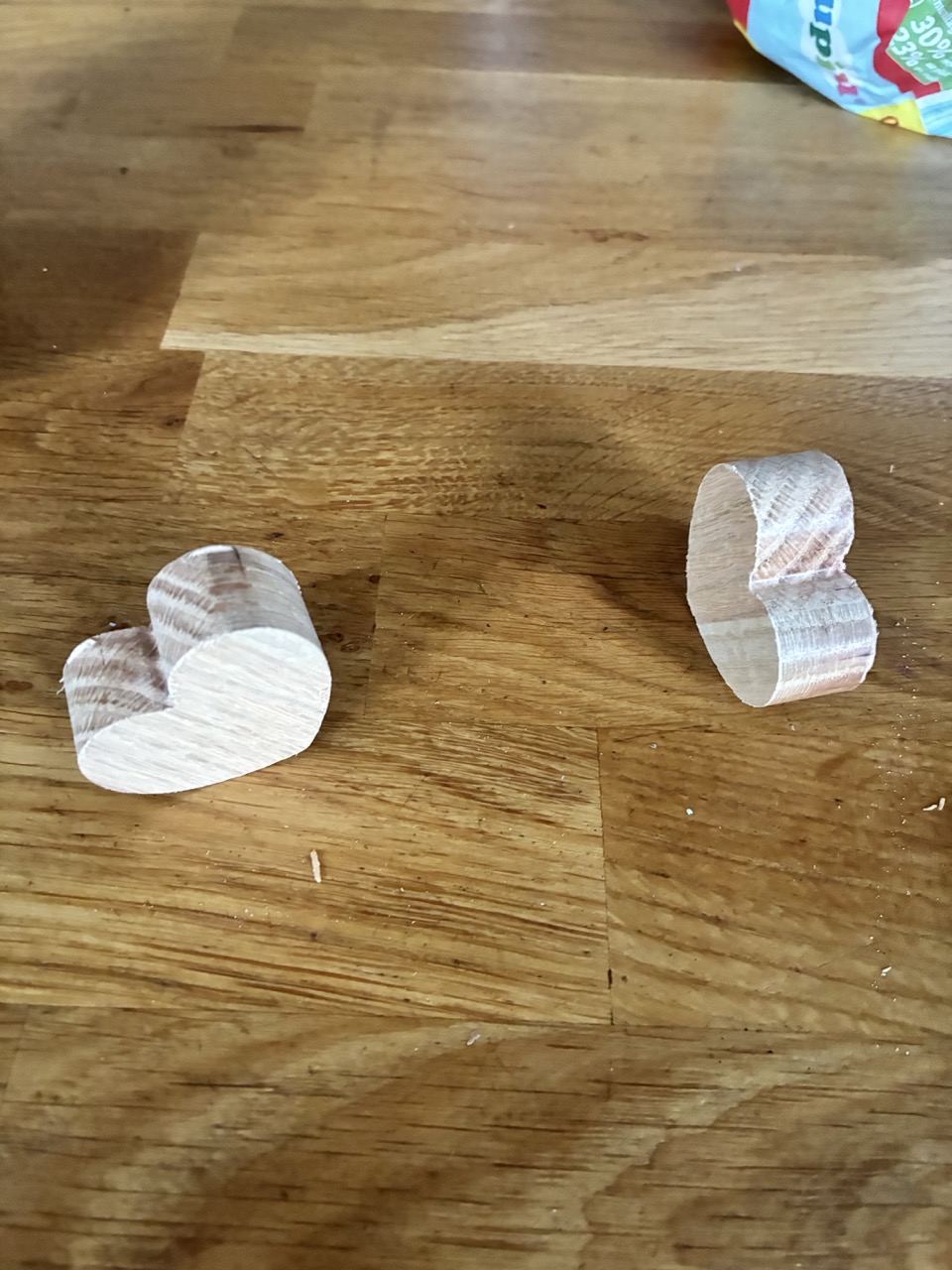

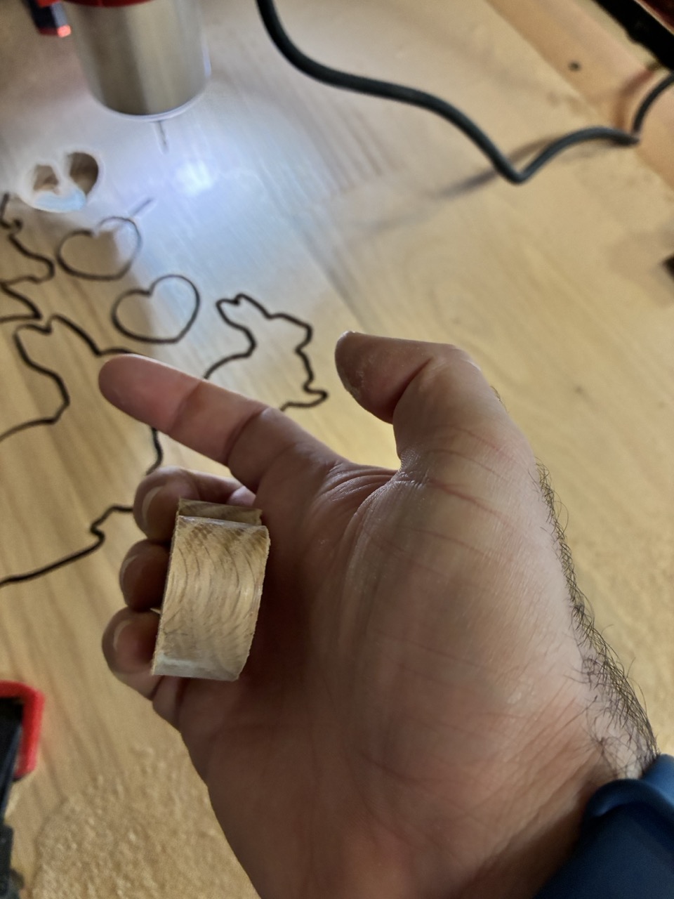

Bien sûr, il y a tout de même pas mal de post-production avec du ponçage, de l’ébavurage, etc.
Par exemple, ici, j’ai laissé dans Easel quelques petits morceaux non découpés (de moins de 1 mm) afin que les pièces restent en place et ne bougent pas pendant la découpe. Cela évite tout risque d’endommagement, de casse de la fraise ou même d’incendie.

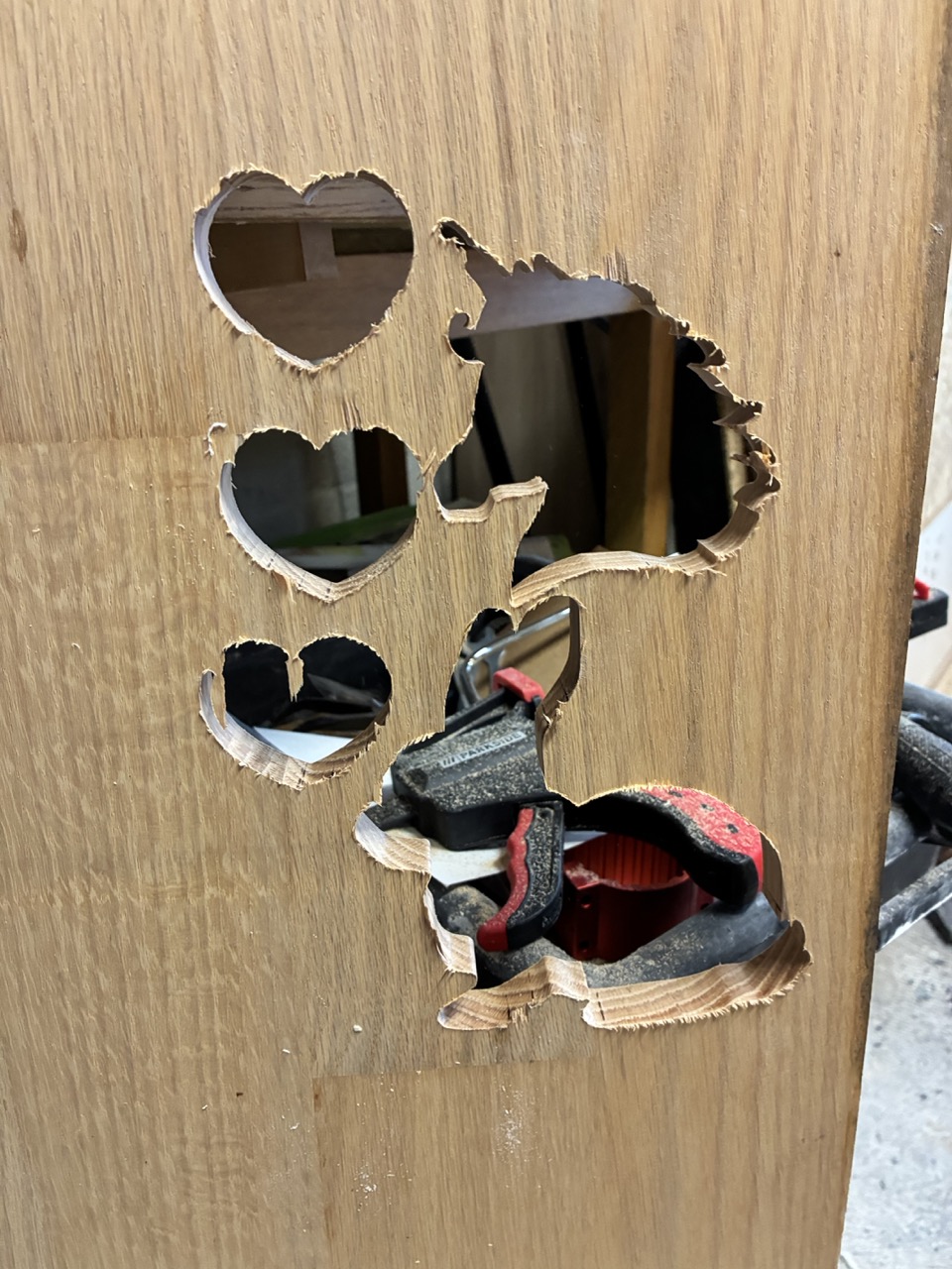

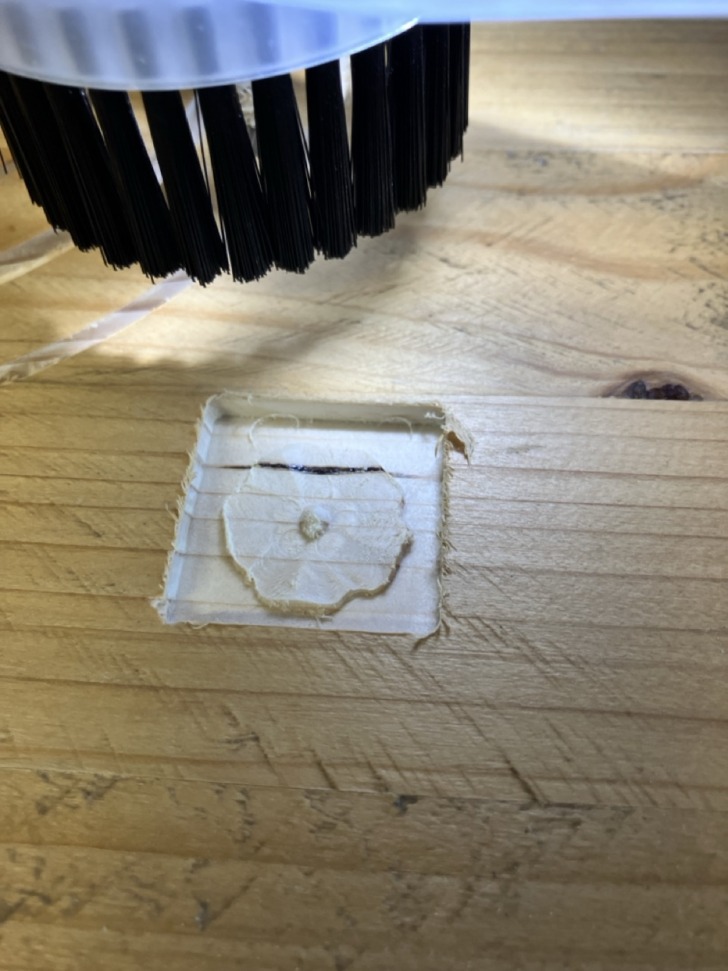

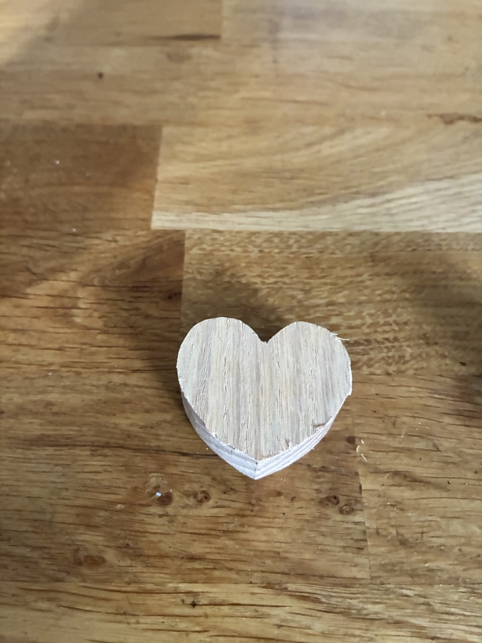

Ensuite, j’ai souhaité tester la rigidité ainsi que la solidité de l’ensemble, mais aussi la chauffe des moteurs et de la broche. Pour cela, j’ai lancé une découpe de plus de 4 heures dans une planche de chêne contrecollé de 2 cm d’épaisseur, réputée pour sa forte densité.
Comme expliqué dans la vidéo, ce type de projet pourrait être monétisé mais il faut tout de même garder en tête que la création prend du temps. Il faut, dans un premier temps, avoir l’idée, mais aussi savoir utiliser les logiciels, qu’ils soient gratuits ou payants. La période d’essai d’Easel est intéressante mais on y prend vite goût et payer devient presque nécessaire. A tout cela s’ajoute le temps de préparer le fichier, de régler la machine, de la nettoyer, sans oublier la consommation d’électricité. Il y a donc plein de paramètres à prendre en compte pour que les productions en série soient les plus rentables possible.
Et bien sûr, la matière première a un coût mais aussi le temps pour la production et le post-traitement.

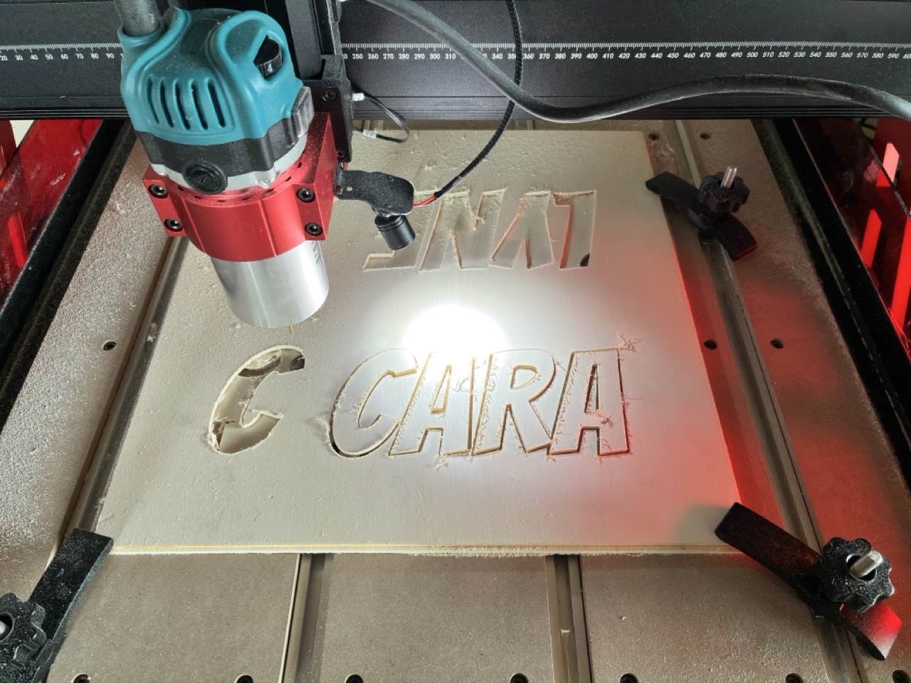

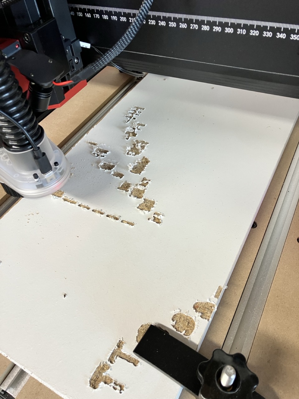

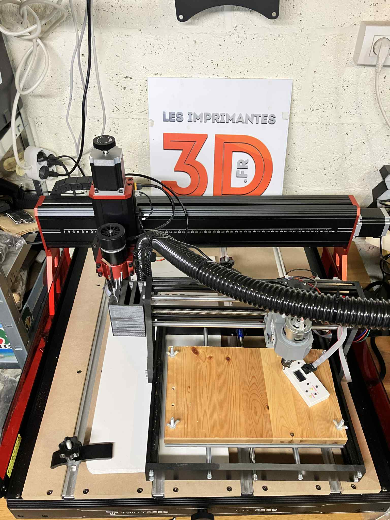

Limiter encore plus les vibrations
La TTC 6050 est nettement moins bruyante et moins sujette aux vibrations que la TTC 450. Cela dit, on peut tout de même lui ajouter des plaques antivibration pour la rendre encore plus stable et plus silencieuse à coût raisonnable. Pour de meilleurs résultats, je recommande de prévoir au minimum 4 plaques sous la TTC 6050. Elles aident à bien absorber les vibrations résiduelles, ce qui améliore la stabilité globale et limite les nuisances sonores.
Comme vous pouvez le constater, une seule plaque ne suffit clairement pas

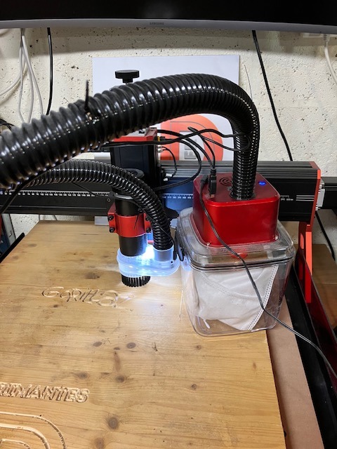

L’aspirateur proposé par TwoTrees
J’ai aussi installé le système d’aspiration sur la TTC605, et honnêtement… c’est le jour et la nuit. Fini de perdre du temps à passer l’aspirateur après chaque découpe, la zone de travail reste propre et on voit beaucoup mieux ce qui se passe pendant l’usinage grâce à la LED intégrée dans le support d’aspiration. Autre bon point, les sacs d’aspirateur sont en tissu réutilisable, ce qui est à la fois pratique et plus écologique.
Le système est bien pensé et livré avec plusieurs peignes de tailles différentes, ce qui permet d’adapter facilement l’aspiration selon l’outil utilisé ou la profondeur de travail. Un bouton “Auto” semble déclencher automatiquement l’aspirateur dès que la broche démarre. Un système magnétique facilite également le changement de broche, sans difficulté. En revanche, aucune solution n’est prévue pour fixer l’aspirateur de façon stable, ce qui peut rapidement devenir gênant.
