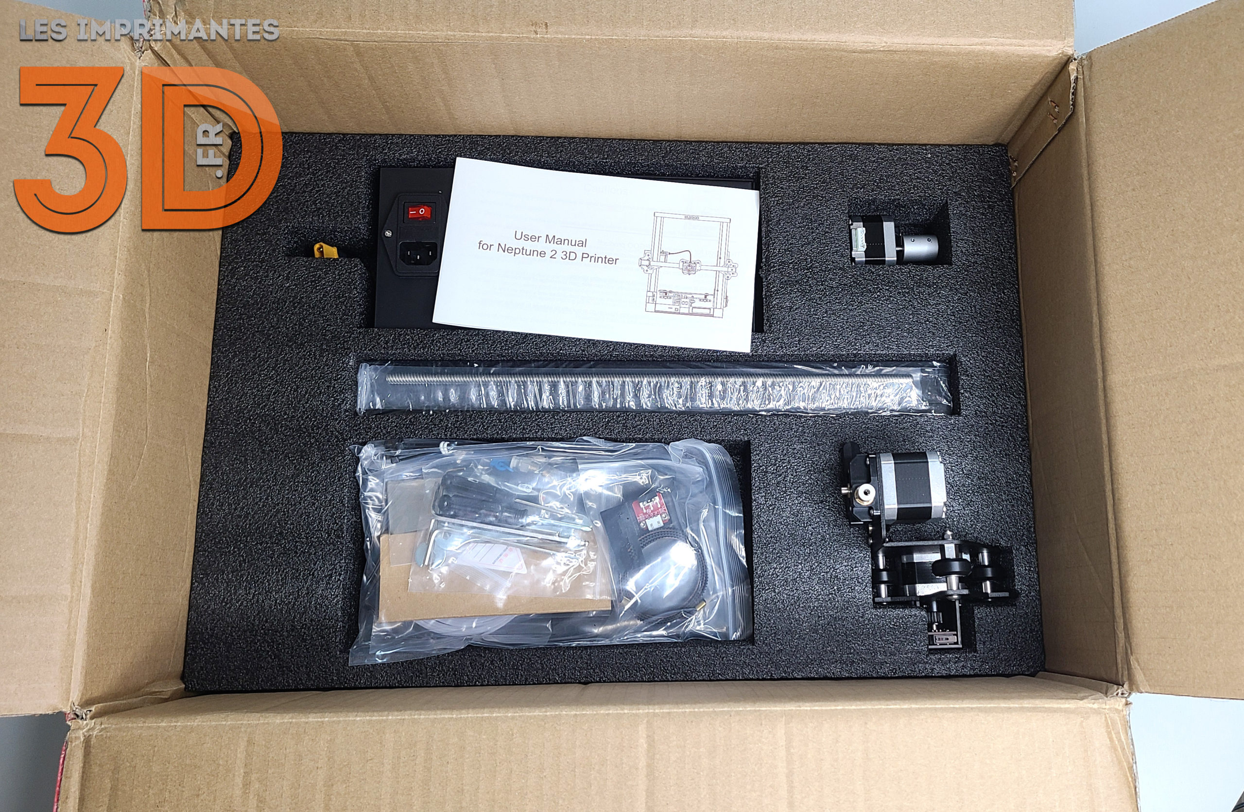

Le carton n’est pas bien gros mais protège bien la machine :

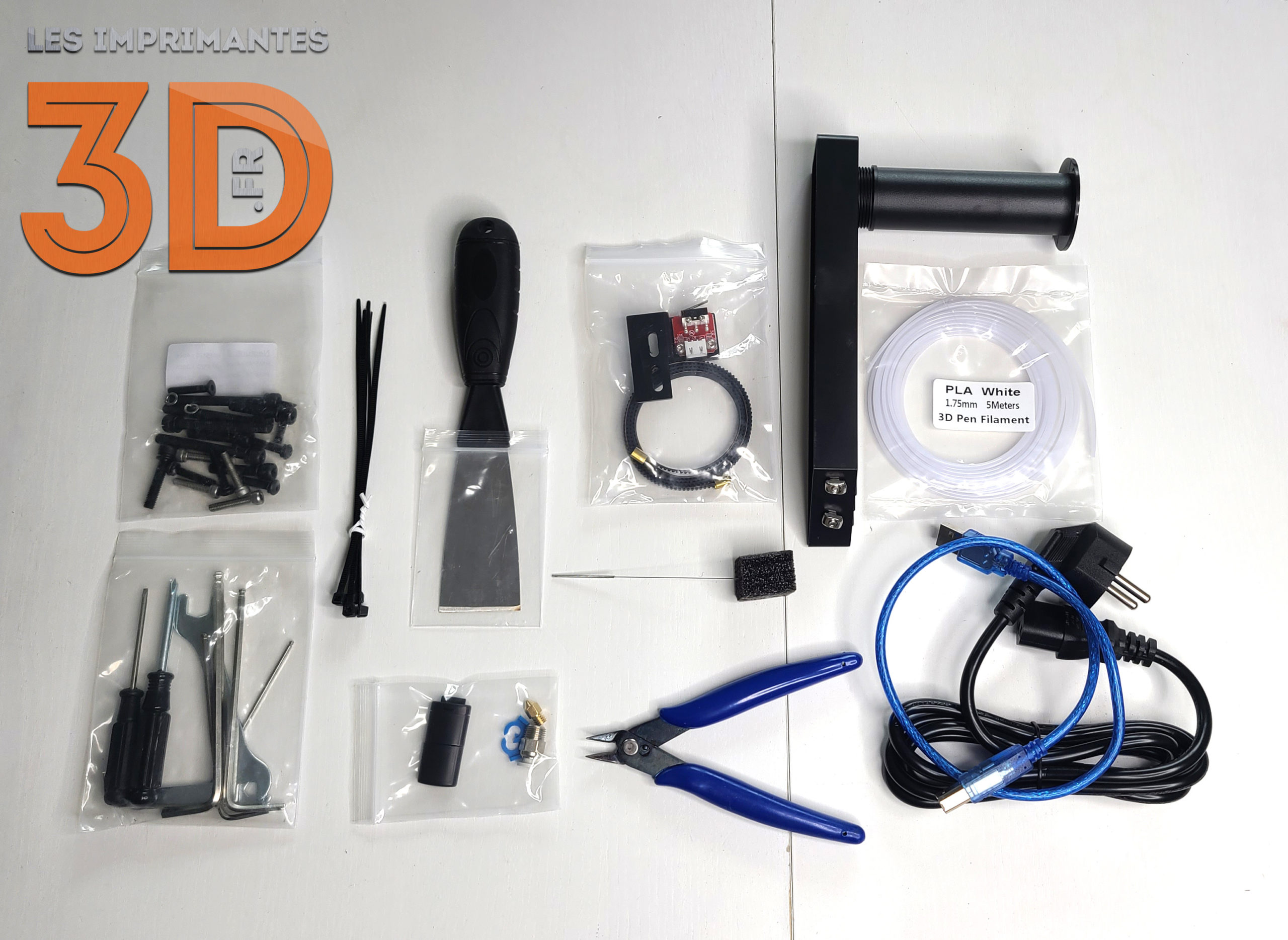

En plus des pièces à assembler, des vis et des outils pour monter l’imprimante, on retrouve une série d’accessoires :
accessoires imprimante 3D neptune 2
Il y a une spatule et une pince coupante pour préparer et retirer les prints du plateau. Le support de bobine est accompagné d’un simple échantillon de PLA blanc. On retrouve aussi le capteur de fin de course Z et la courroie X à installer. Le pneufit et la buse sont quant à eux en spare. Il y a aussi une aiguille de débouchage de buse. Pour finir, la clé USB contient les éléments suivants : un gCode, une notice de montage en PDF et en vidéo, les logiciels et quelques modèles à imprimer en guise de tests.

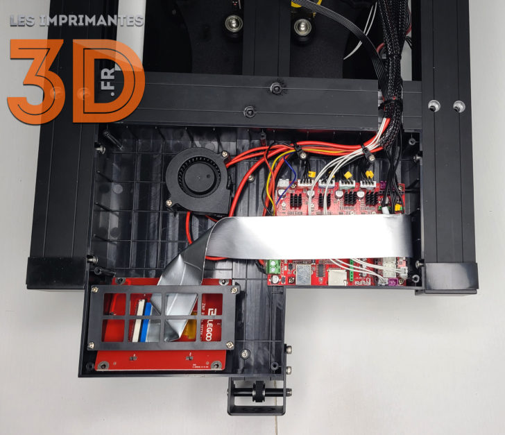

Pour les bricolos, quelques photos de l’électronique
Les composants sont donc refroidis par un ventilateur radial plutôt silencieux. Les drivers qui se ressemblent disposent tous d’un dissipateur thermique. Pourtant, au bruit, l’axe Z ne semble pas piloté de la même manière que les deux autres axes. Toutefois, sur des mouvements compris entre 100 et 300 microns, ce n’est absolument pas gênant.

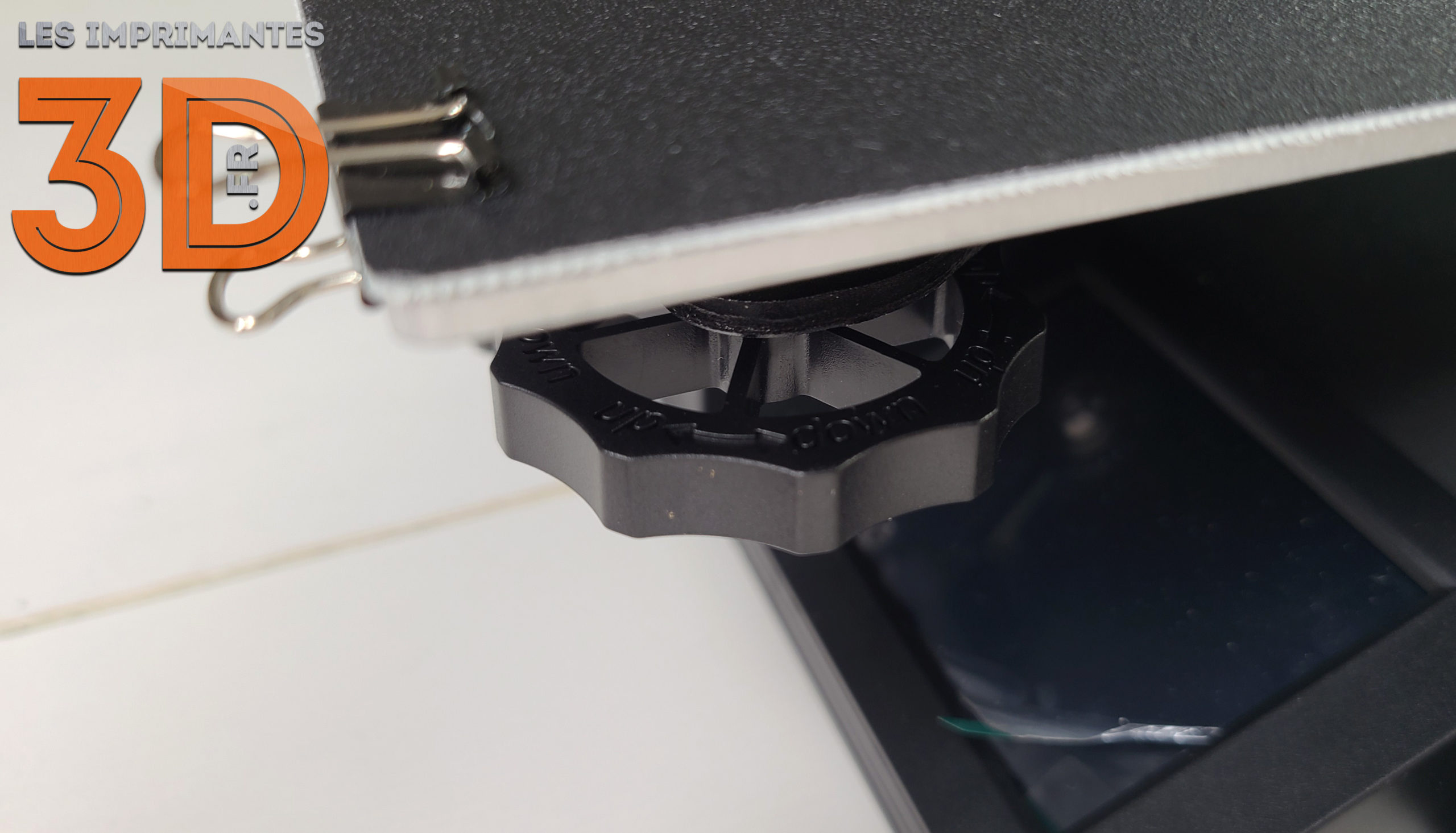

Avant toute chose, il faut régler les excentriques sur les trois axes. Il faut également effectuer la tension des courroies sur les axes X et Y. C’est une étape qui se fait manuellement, sans l’aide de molette ou d’un autre accessoire. Finalement, il ne reste qu’à réaliser la mise à niveau du plateau, toujours manuellement. Le processus bien connu est repris dans la documentation qui aborde ensuite les réglages et l’utilisation du slicer Cura.
molette de réglage du lit
Molette de réglage de la hauteur du lit, peu accessible et peu lisible de part sa taille

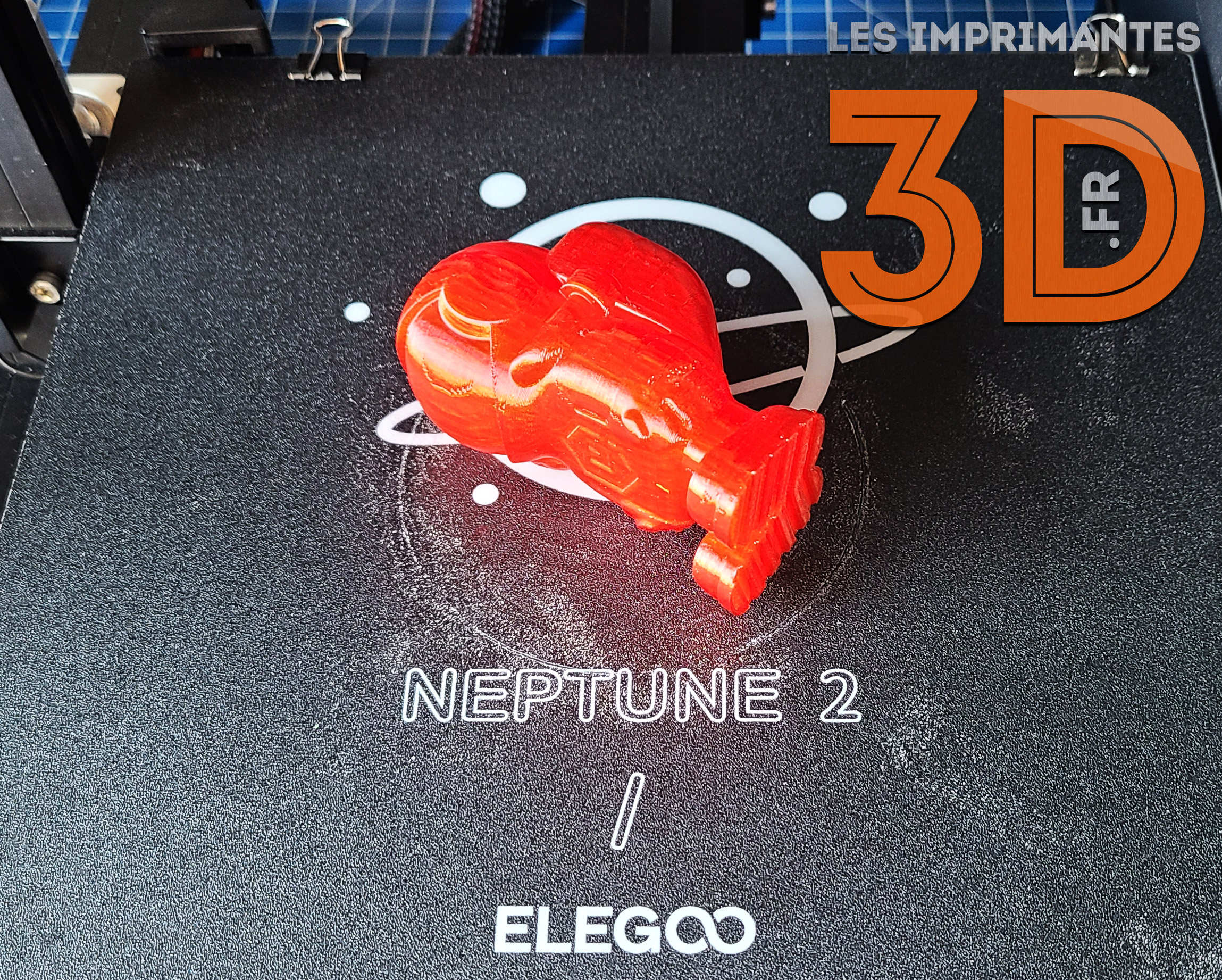

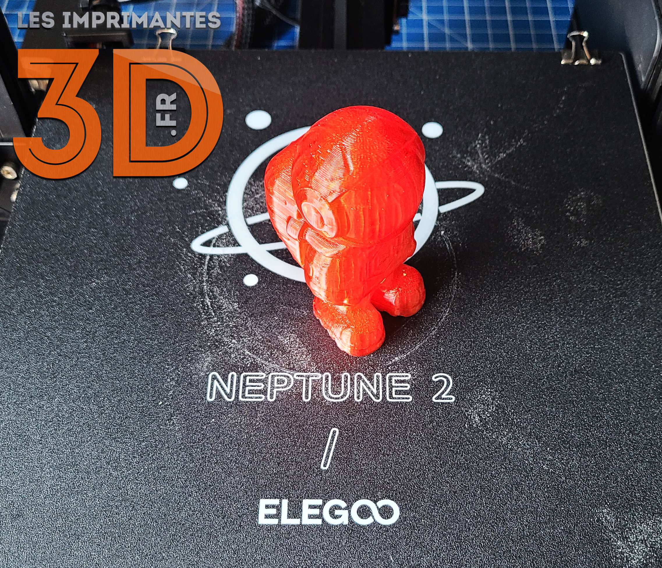

La première impression 3D

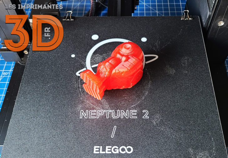

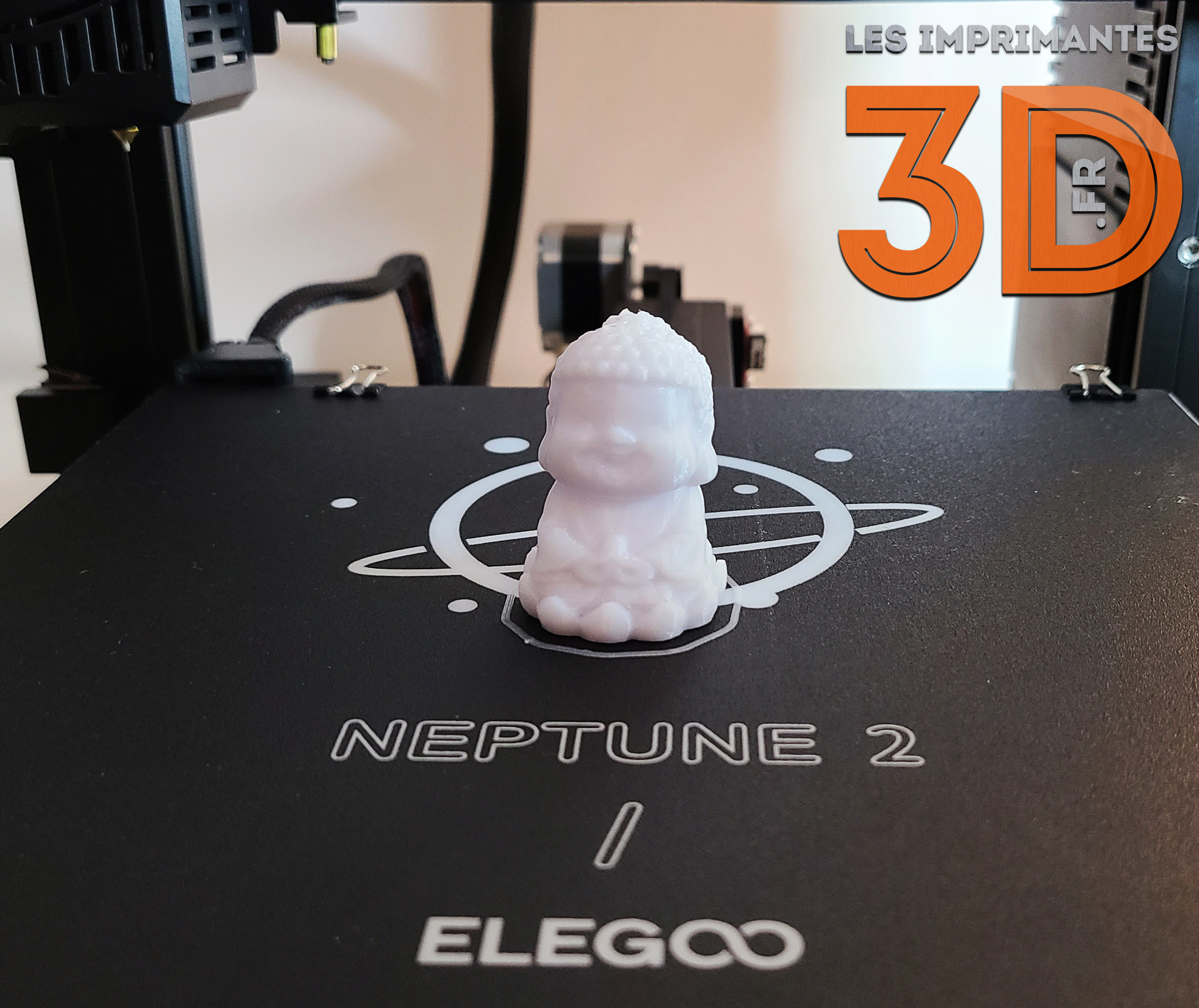

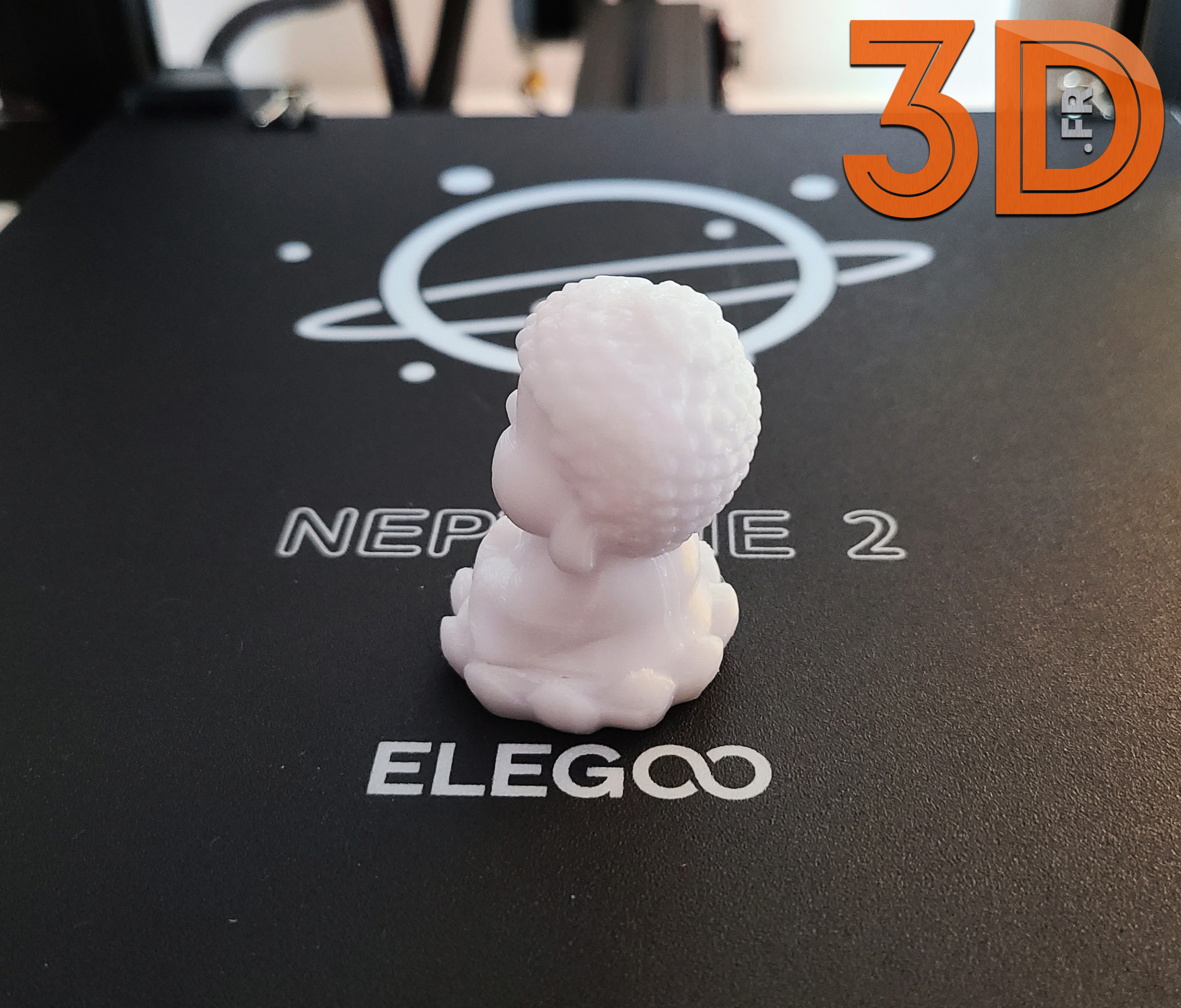

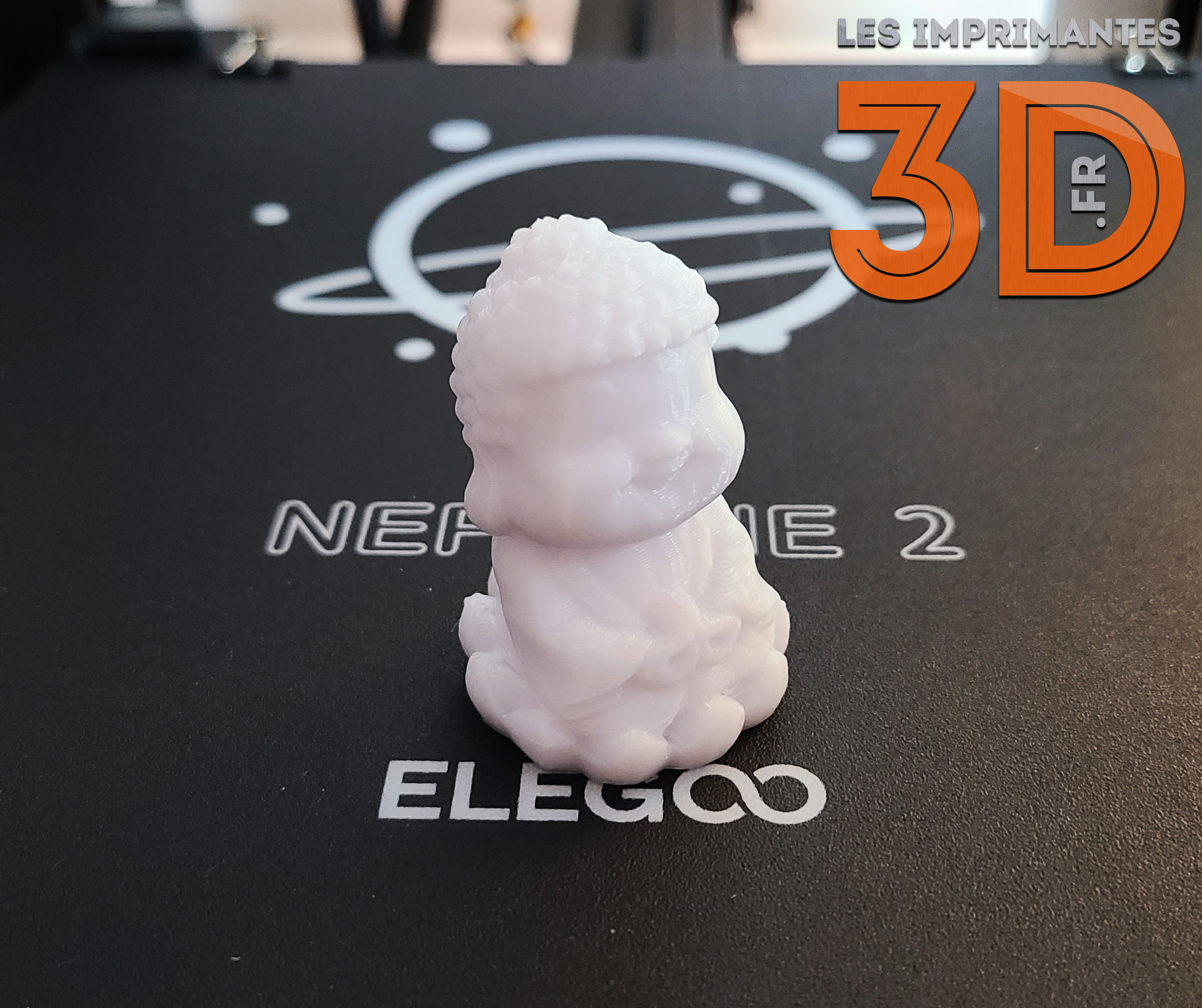

Comme d’habitude, j’ai commencé avec l’unique fichier déjà tranché présent sur la carte SD avec l’échantillon de PLA blanc fourni :
Ce premier essai est donc un succès, le petit bouddha ne présente aucun défaut.

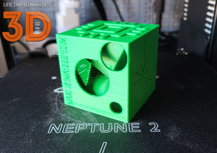

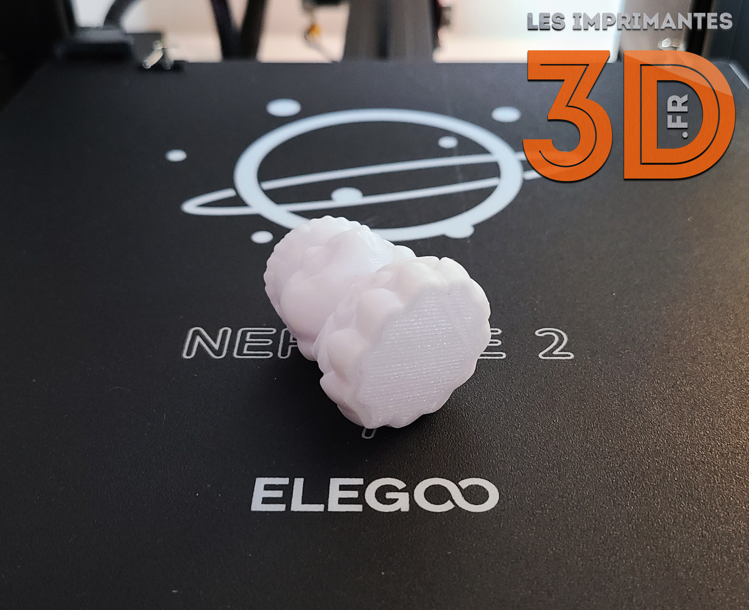

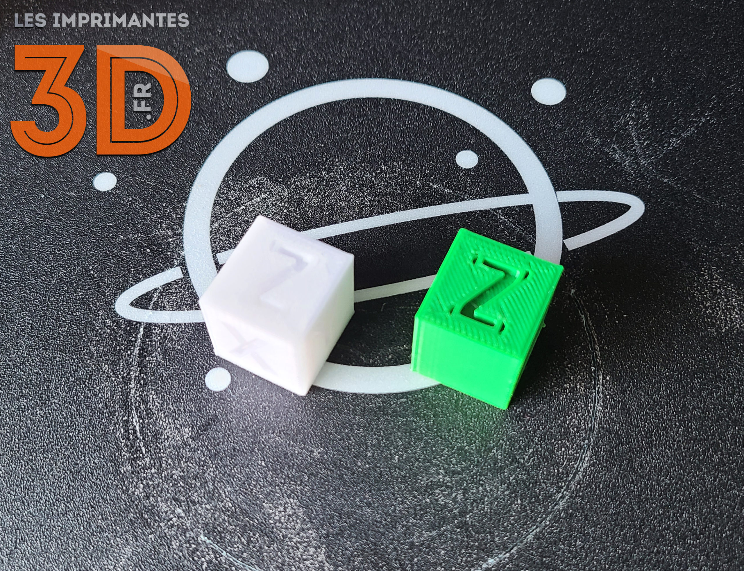

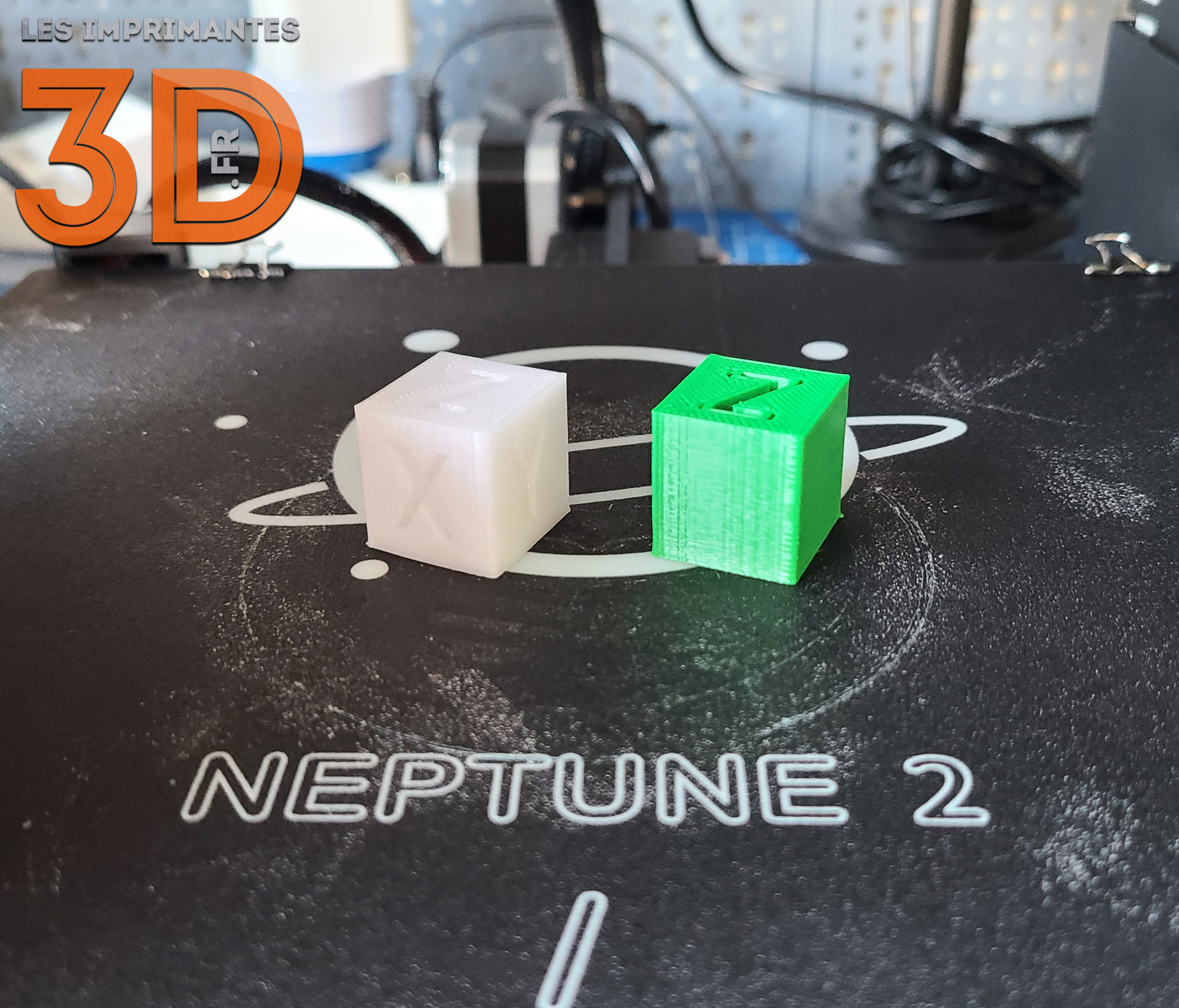

Dans un premier temps, j’ai terminé l’échantillon de plastique avec un cube tranché par Simplify3D avec le profil de la Ender 3 pour lequel j’ai remis les paramètres Cura documentés. Ensuite, j’ai refait le même objet avec du filament StrongerHero3D :
Les cotes sont bonnes, il n’y a que la dernière couche qui présente des trous. C’est certainement lié à l’objet et aux paramètres de tranchage à la fois.

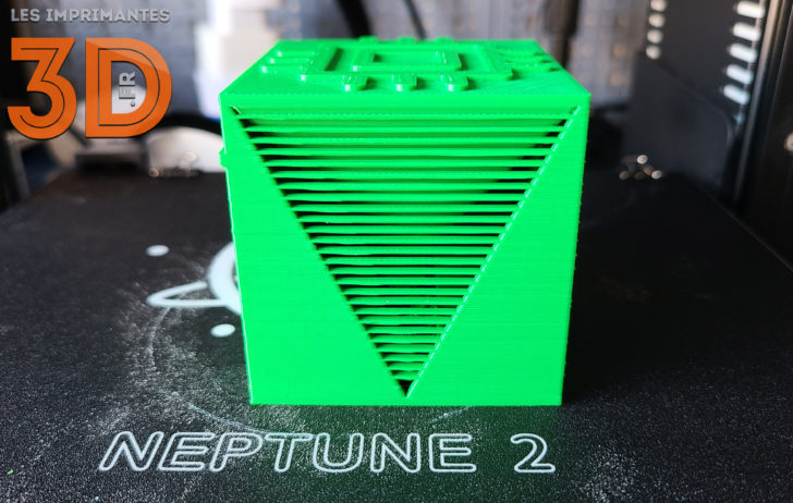

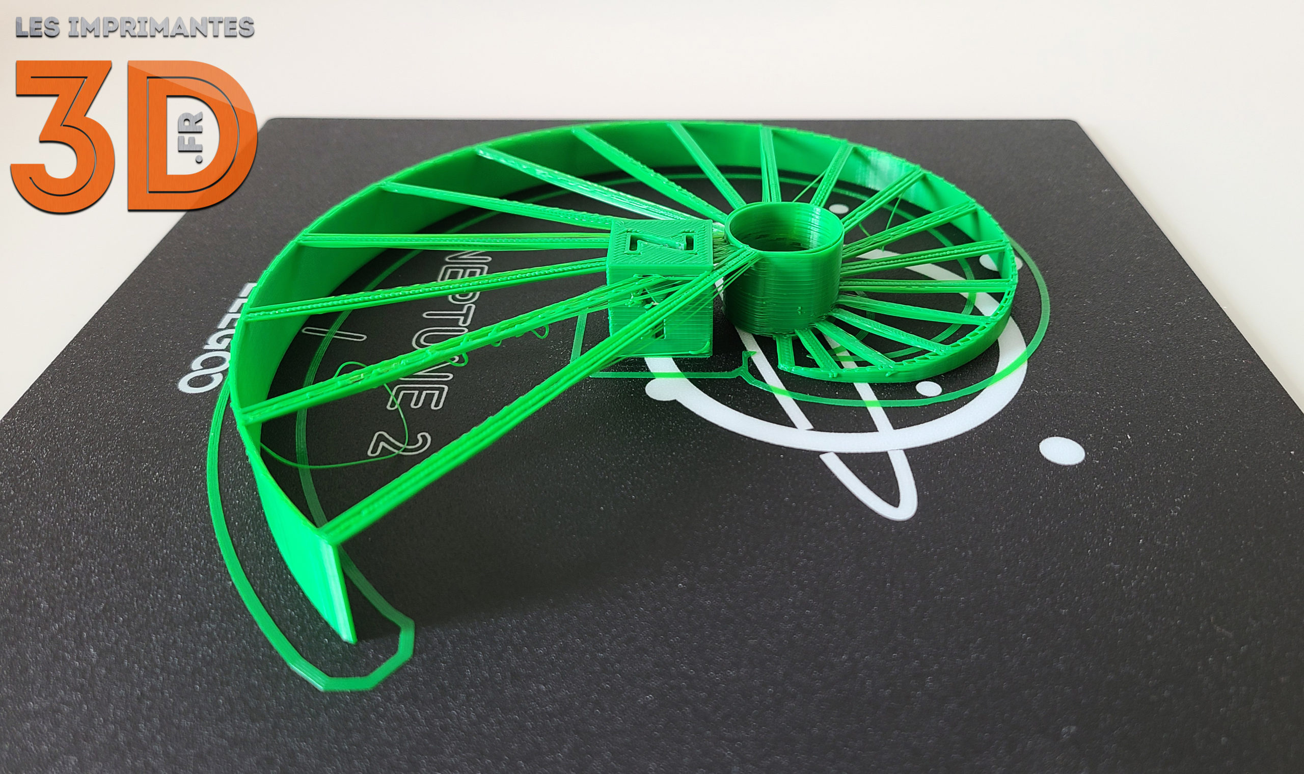

Sans le faire exprès, j’ai refait ce même cube avec mon test de “bridging” (impression dans le vide sans support) :
Ce test démontre que la ventilation du filament est efficace. Par contre, il montre aussi que je n’avais pas assez tendu les courroies (le cylindre du milieu est tout sauf rond).

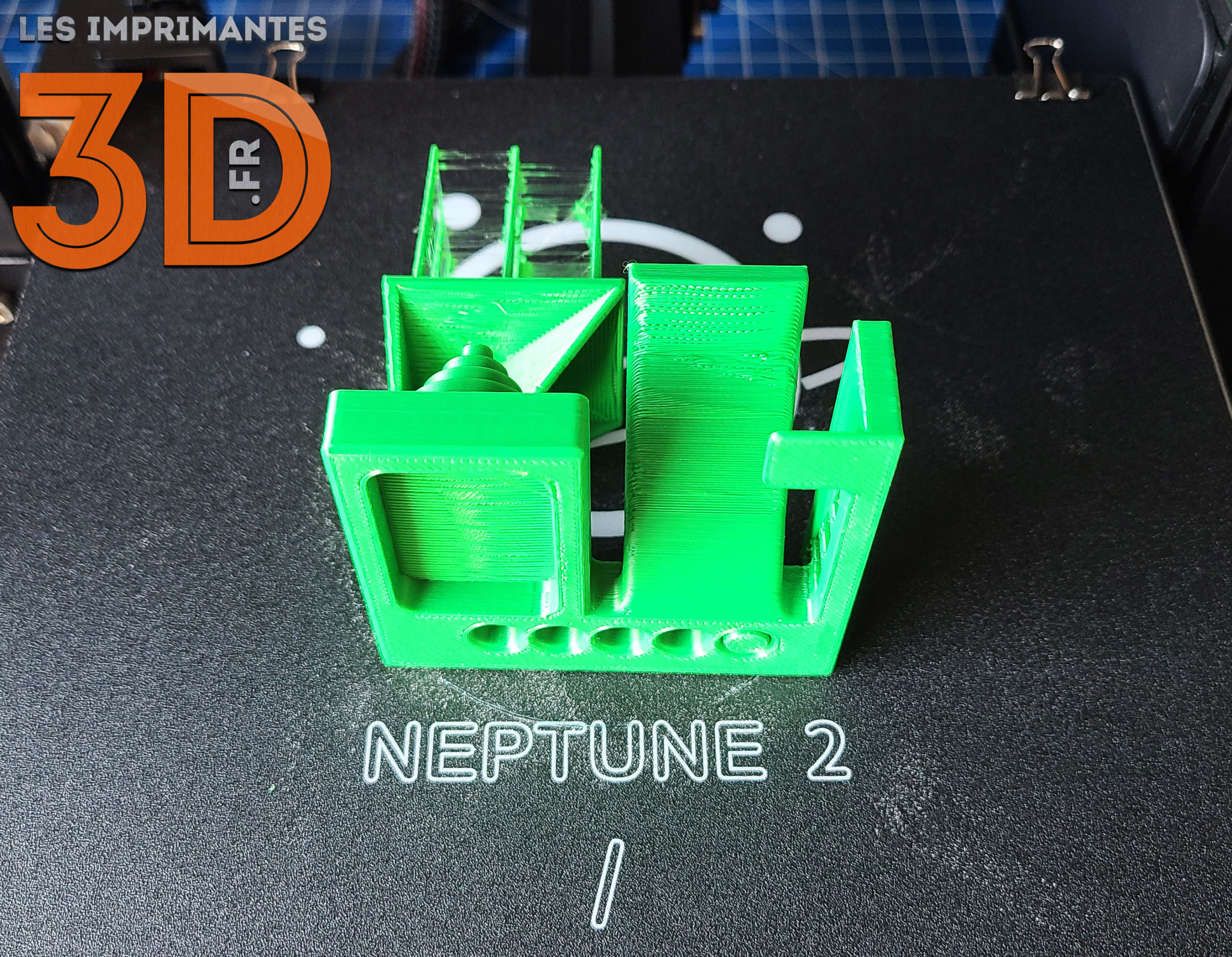

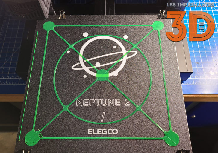

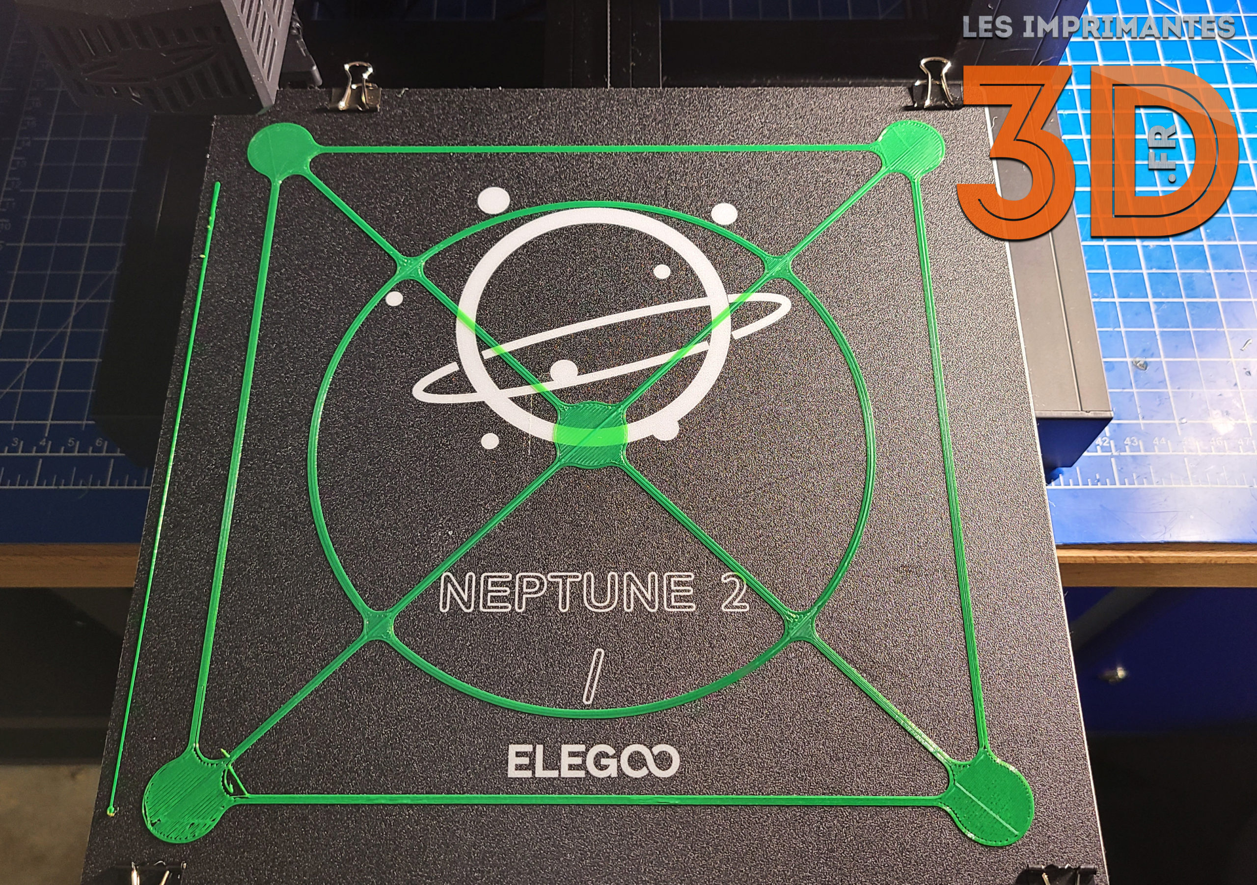

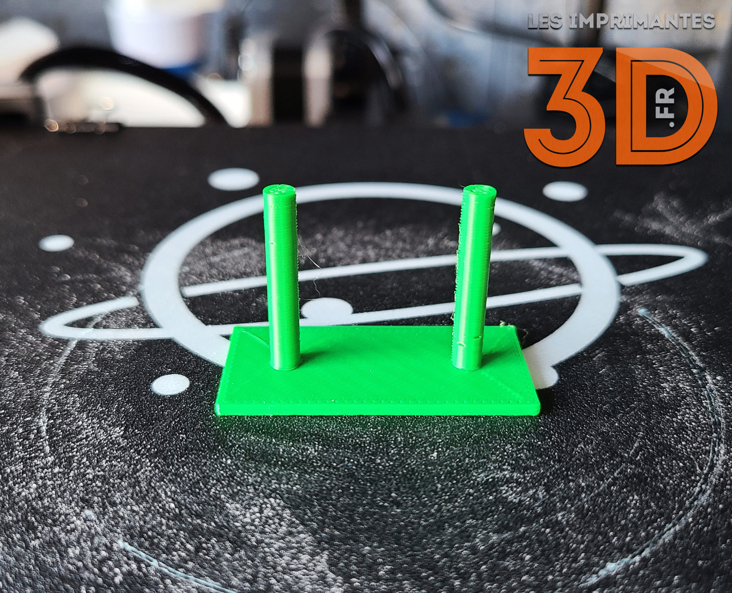

Avant d’imprimer les autres modèles de benchmark, j’ai d’abord vérifié la mise à niveau du plateau avec ce STL :
L’accroche est très bonne sur l’ensemble du plateau, bien qu’un peu moins prononcée sur deux coins en particulier. Le plateau n’était pas concave, c’est probablement lié à un leveling perfectible.

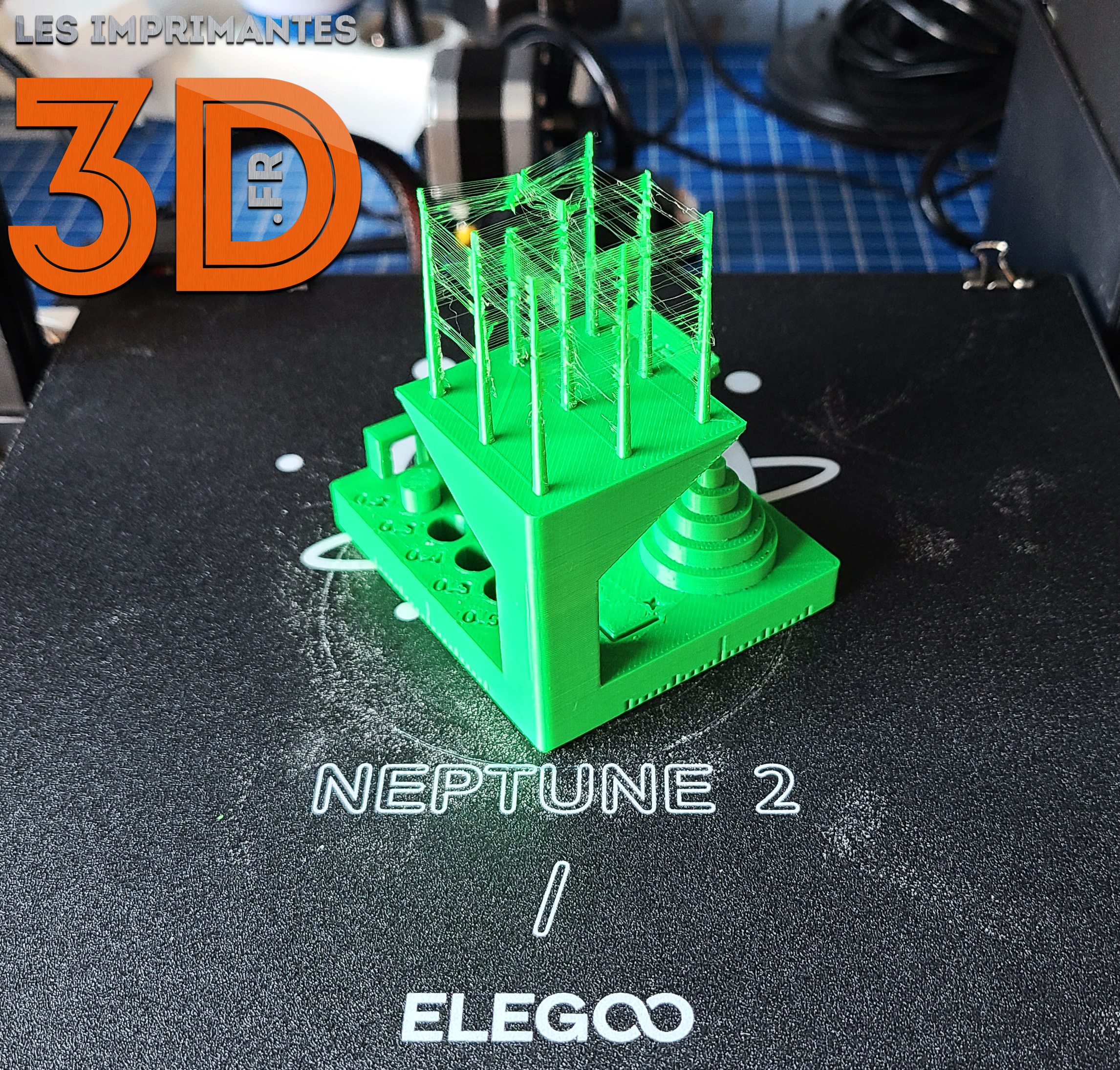

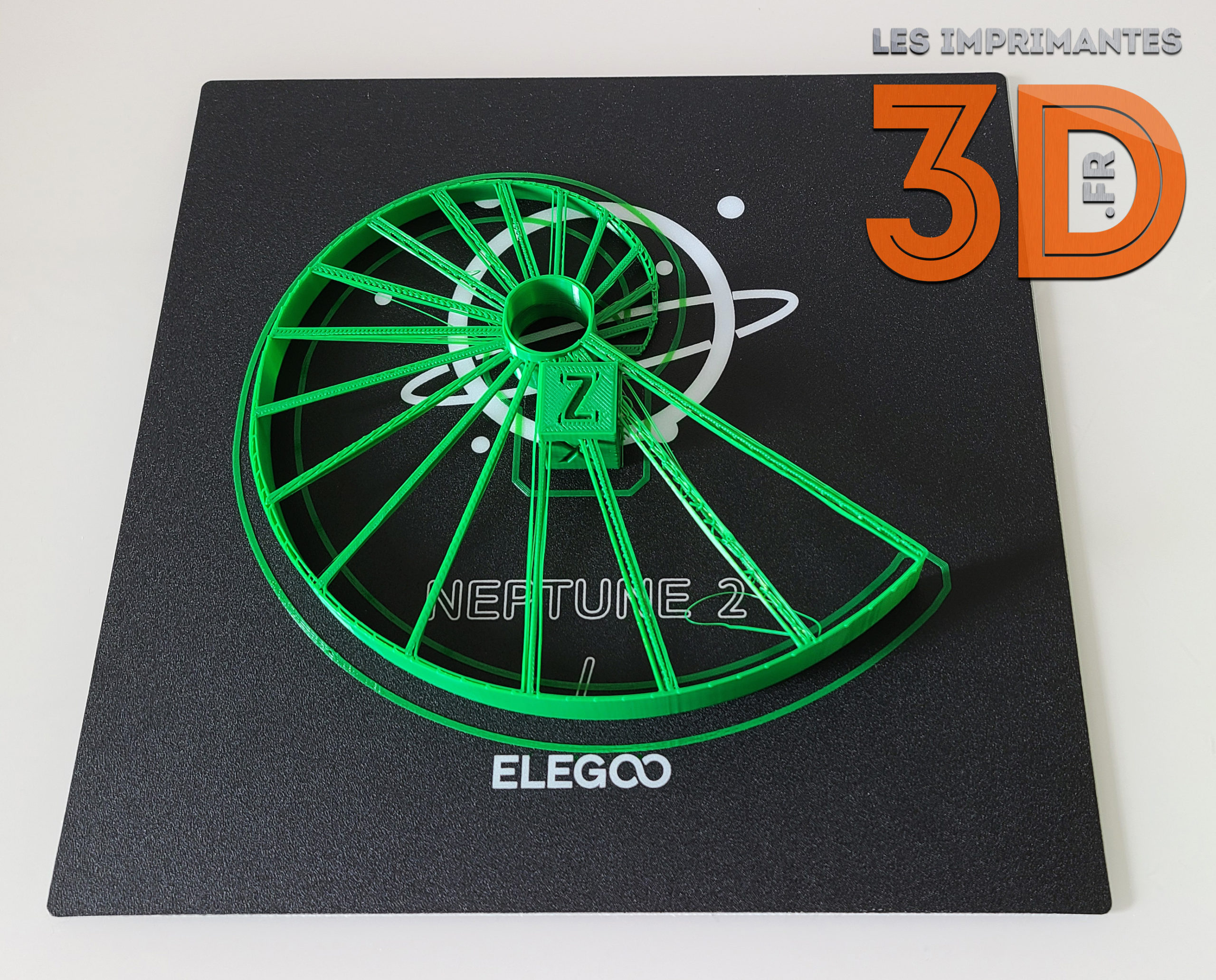

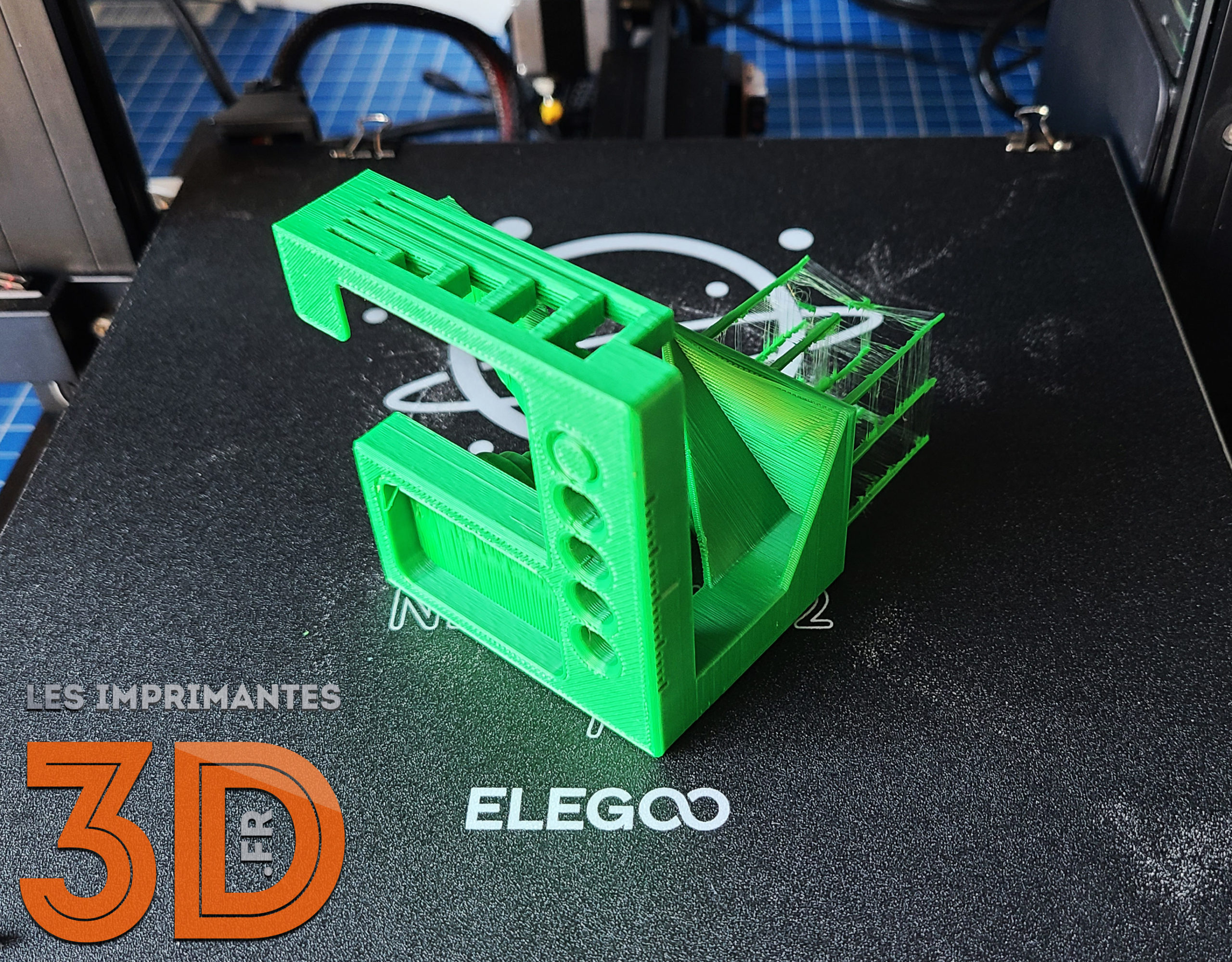

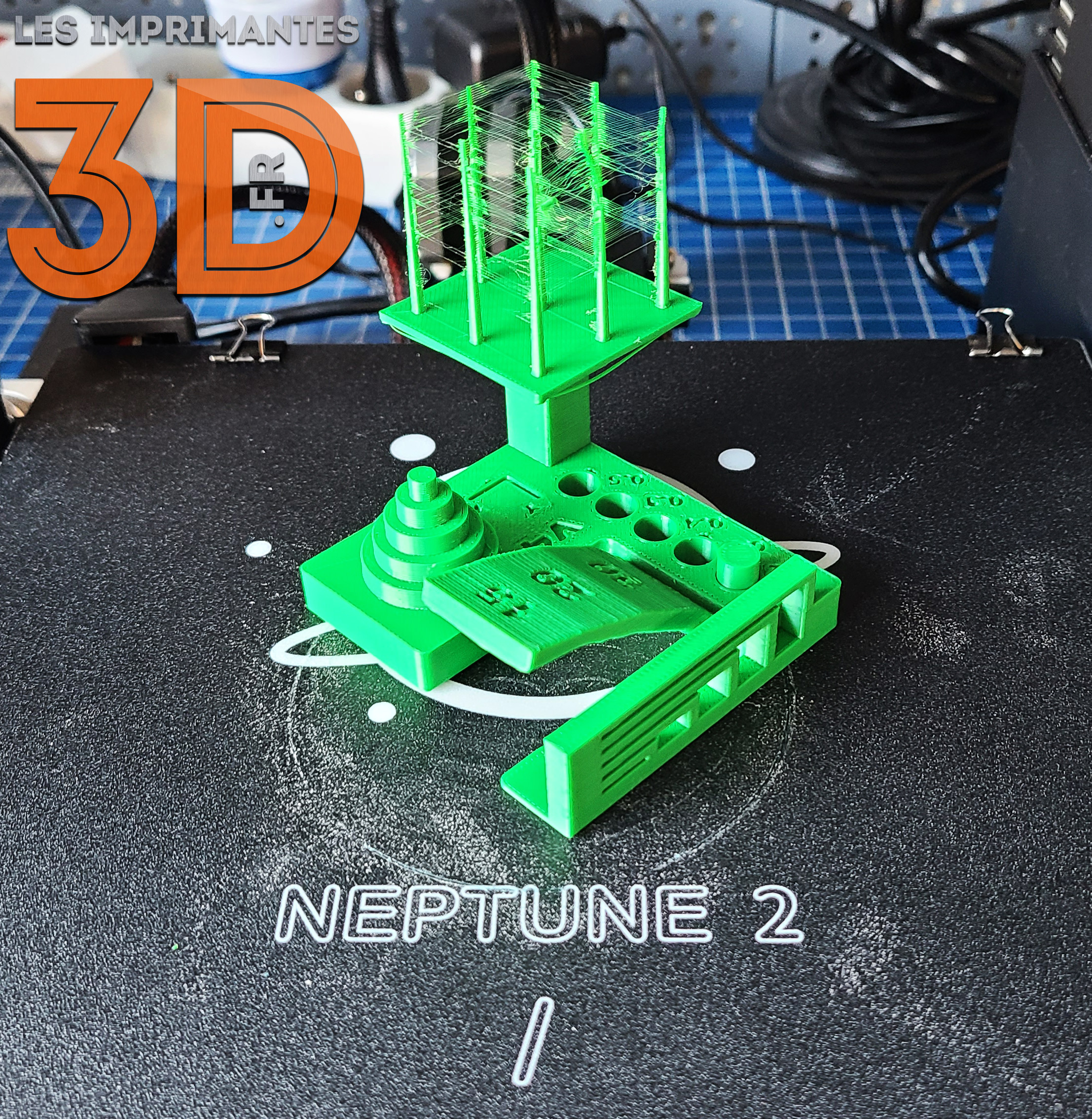

Pour évaluer les performances globales de la machine avec Simplify3D, j’ai réalisé le fameux torture test de Kickstarter :

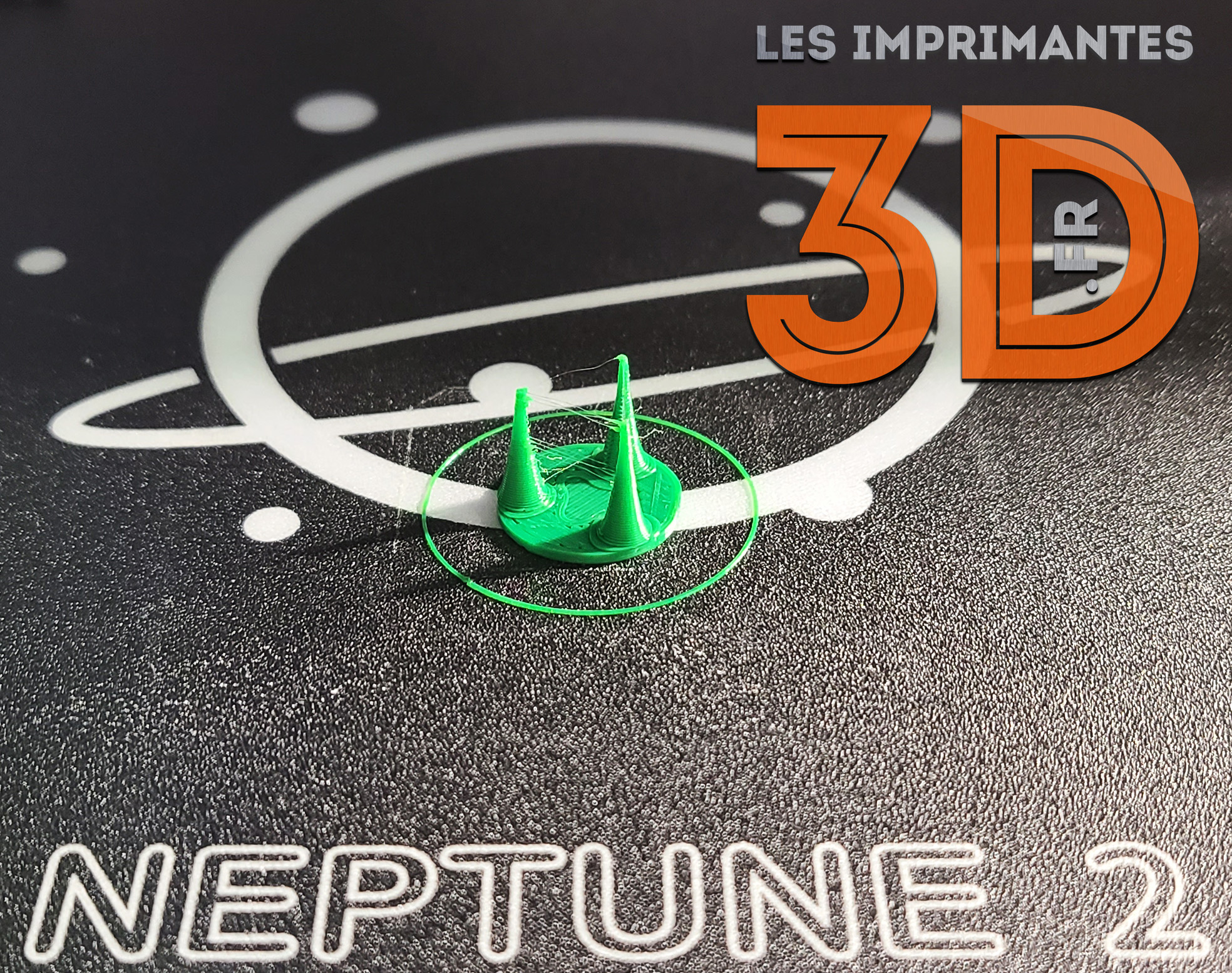

Si on faisait le calcul précis de la note obtenue selon les critères suivants, la Neptune 2 serait principalement pénalisée par le “stringing” (le phénomène de cheveux d’ange laissés dans le vide lors des déplacements de la buse). Pourtant, Elegoo indique de mettre beaucoup de rétractation rapide dans sa documentation. En l’augmentant légèrement, on obtient un bien meilleur résultat :
Pour en finir avec le PLA, en 5 heures et 40 minutes j’ai imprimé avec succès le très compliqué Makers Mashup Torture Test Cube :

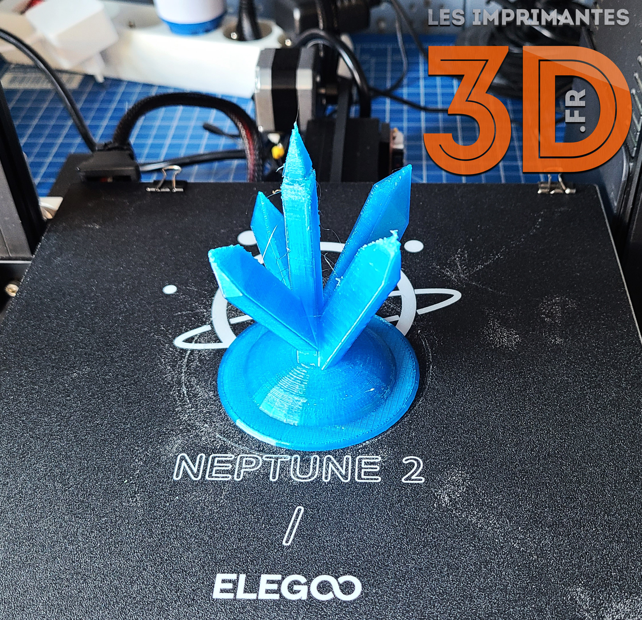

En PETG

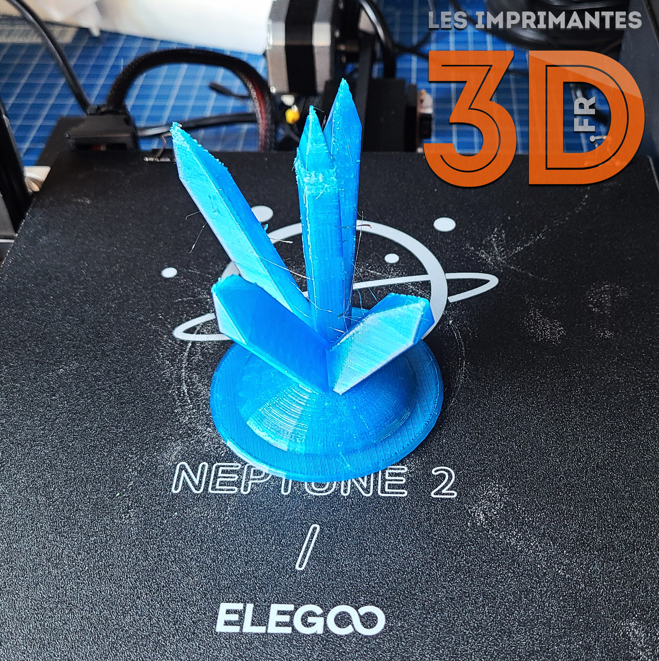

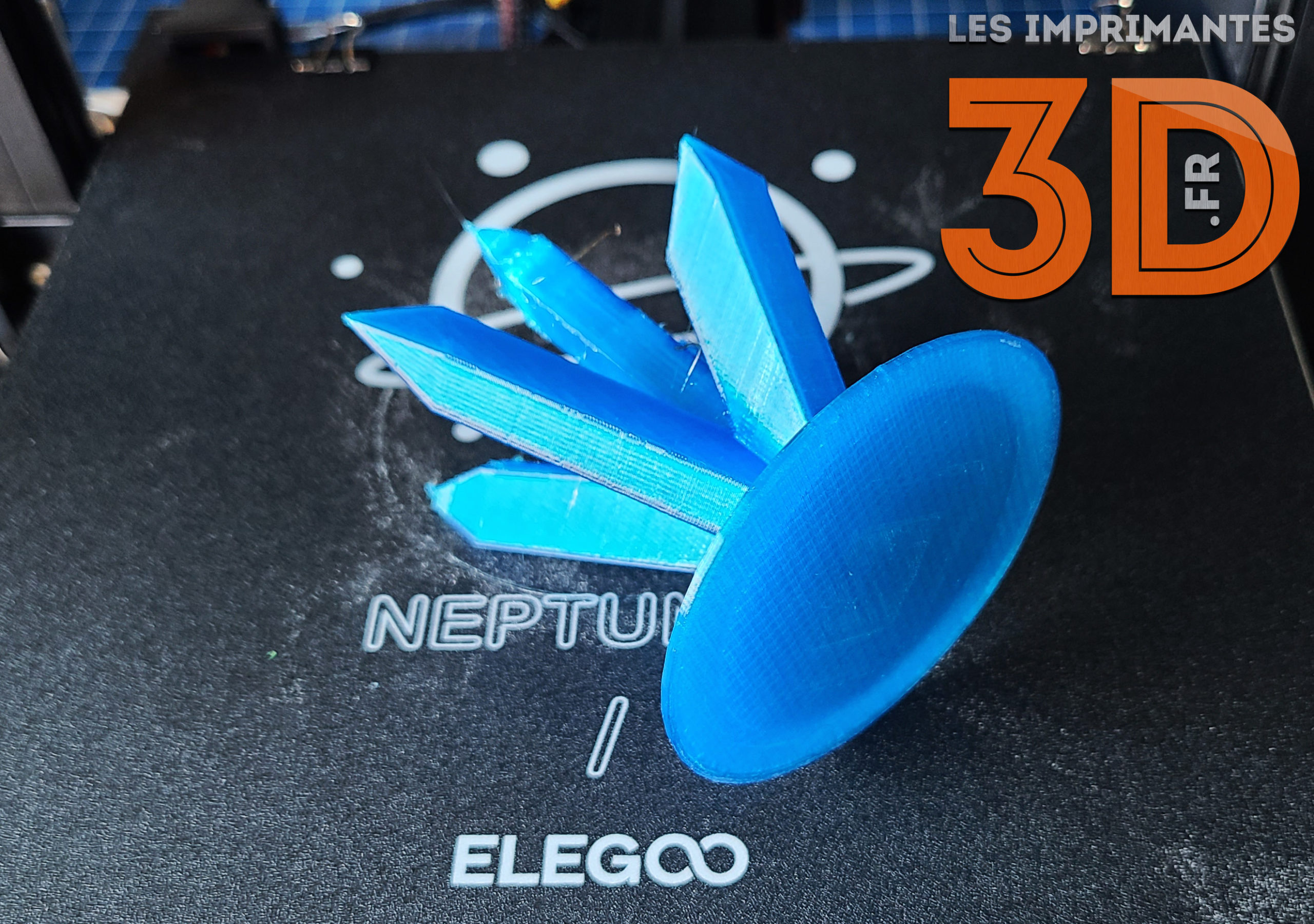

Je n’ai fait qu’un seul print en PETG (de chez CompoZan), avec exactement le même profil que les objets précédents :
Généralement, le PETG n’apprécie pas la sur-ventilation (réglée à 100% dans le profil PLA) ni l’excès de rétractation. C’est sûrement pour cela qu’un bouchage partiel semble avoir eu lieu sur la pointe du milieu. A côté de ça, le reste du porte bijoux est plutôt bien réussi. En peaufinant le profil, la Neptune 2 est tout à fait apte à extruder proprement ce filament.

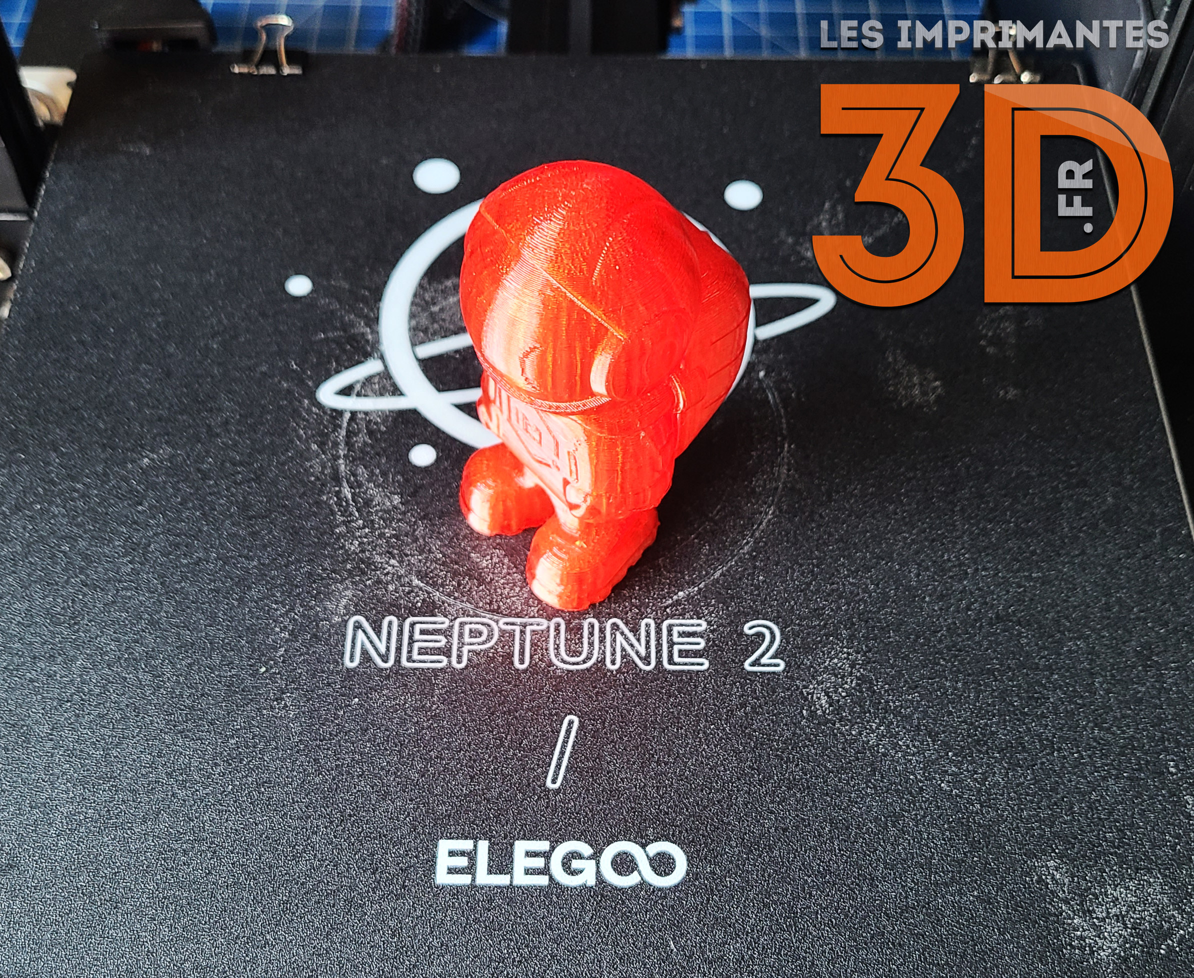

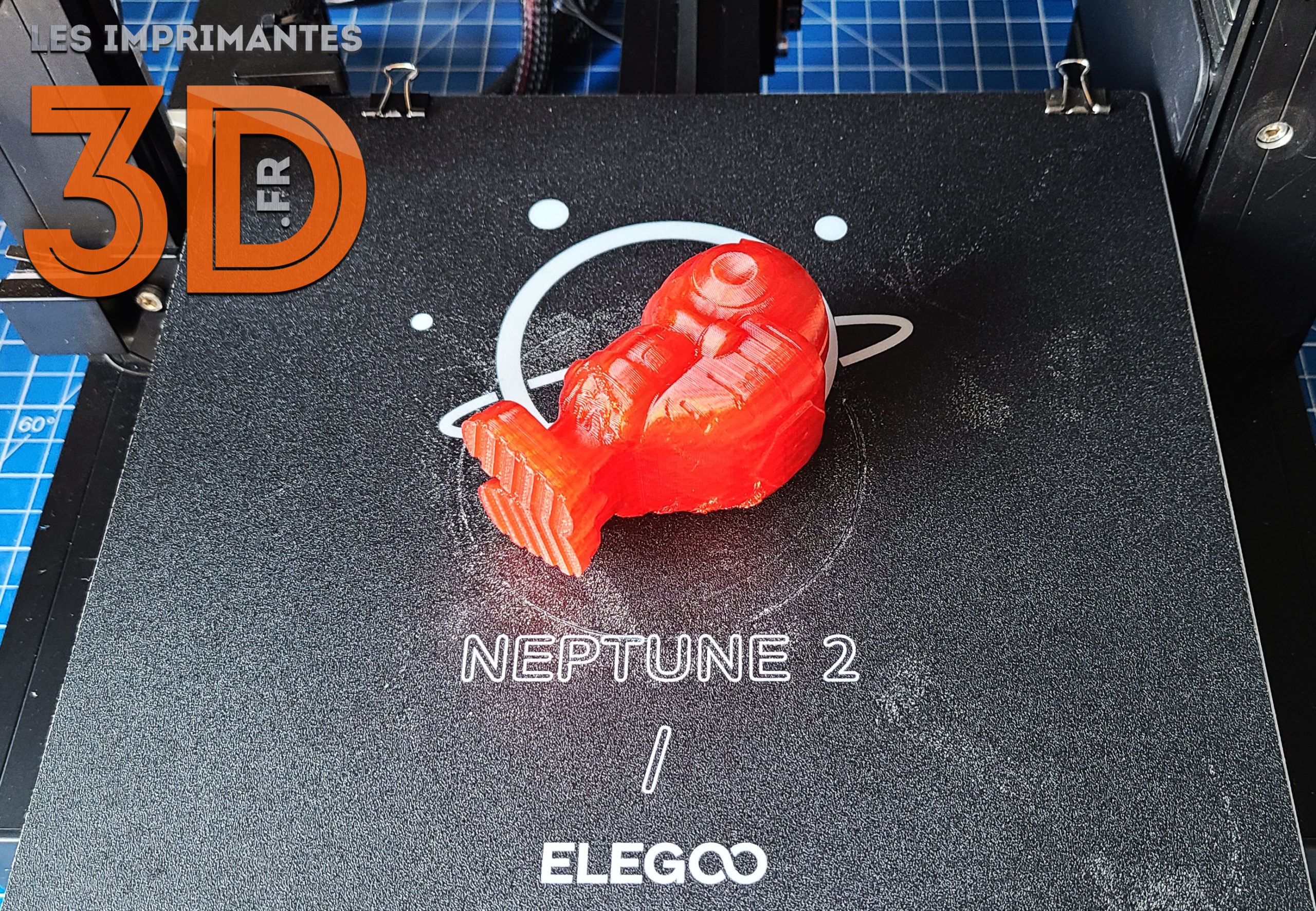

En TPU
Pour conclure avec les tests de filaments, voici un petit print en TPU, toujours avec le même profil Simplify 3D que précédemment :
Si les matériaux flexibles peuvent poser des problèmes en Bowden (extrudeur déporté), surtout avec une forte rétractation, la mascotte de MatterHackers en TPU SaintSmart est la plus belle pièce que j’ai pu imprimer avec l’Elegoo Neptune 2, et ce même sans support.

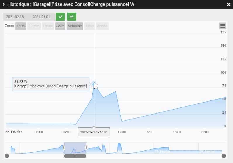

La consommation électrique
L’Elegoo Neptune 2 fait partie des machines les moins gourmandes que j’ai pu tester :
