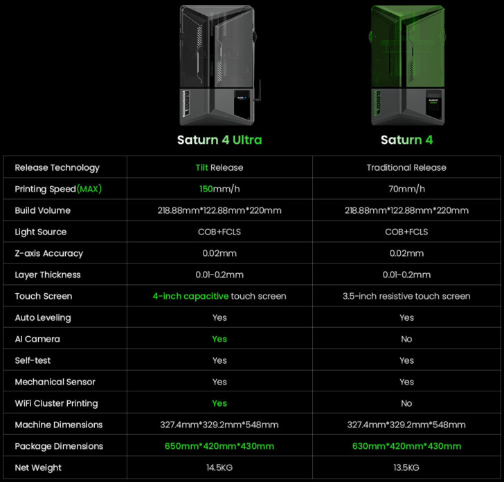

Fiche technique de la Elegoo Saturn 4
La Saturn 4 dispose du même volume d’impression et du même écran que la Saturn 4 Ultra, ce à quoi on pouvait s’attendre. Toutefois, elle dispose aussi de la même résolution d’écran et de la même surface de plateau que les Saturn 3 et Saturn 3 Ultra.

Fiche technique Elegoo Saturn 4
Comparatif Elegoo Saturn 4 et Saturn 4 Ultra
saturn 4 vs 4 ultra

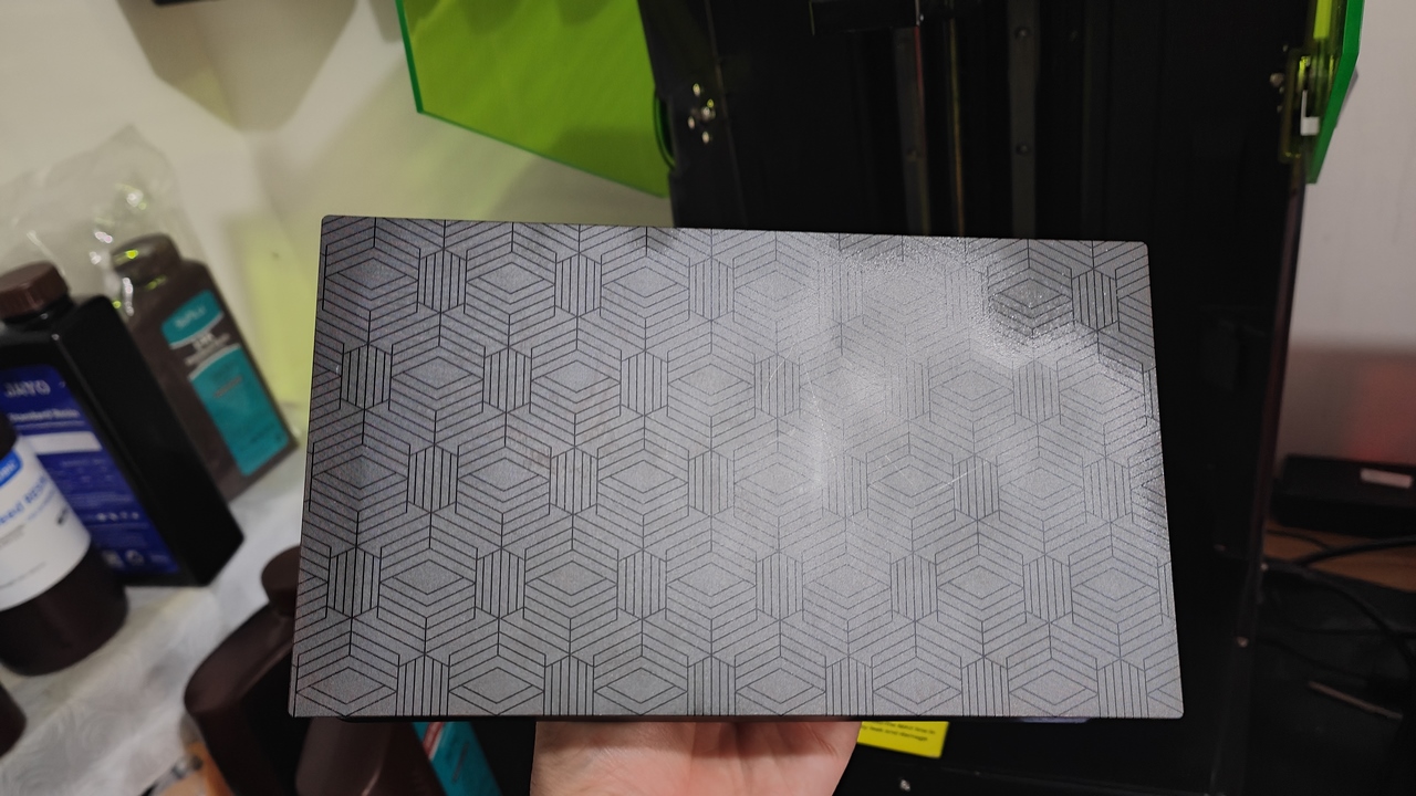

Le plateau
Elegoo ne va pas s’arrêter à son bac, le plateau est nouveau lui aussi. Si la gravure reste de la partie, le plateau de la série Saturn 4 permet désormais une fixation avec un “bouton poussoir”, c’en est fini de la grosse vis. Il y a aussi un léger jeu entre les dessus et le plateau, permettant de garder le dessus propre. Dans les faits, ce système aura tendance à stocker de la résine et sera peu confortable à nettoyer.

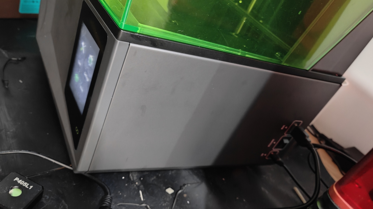

Les connecteurs de la machine, c’est-à-dire le port USB, l’alimentation et le bouton d’alimentation sont à l’arrière droite de la machine. C’est peu pratique à l’usage et d’autant plus dommage que la Saturn 3 Ultra avait ces boutons à l’avant droit et la Mars 4 Ultra disposait du bouton et du port USB à l’avant, tandis que son câble d’alimentation se branchait à l’arrière.
connectique Saturn 4
La connectique se trouve à l’arrière de la Saturn 4

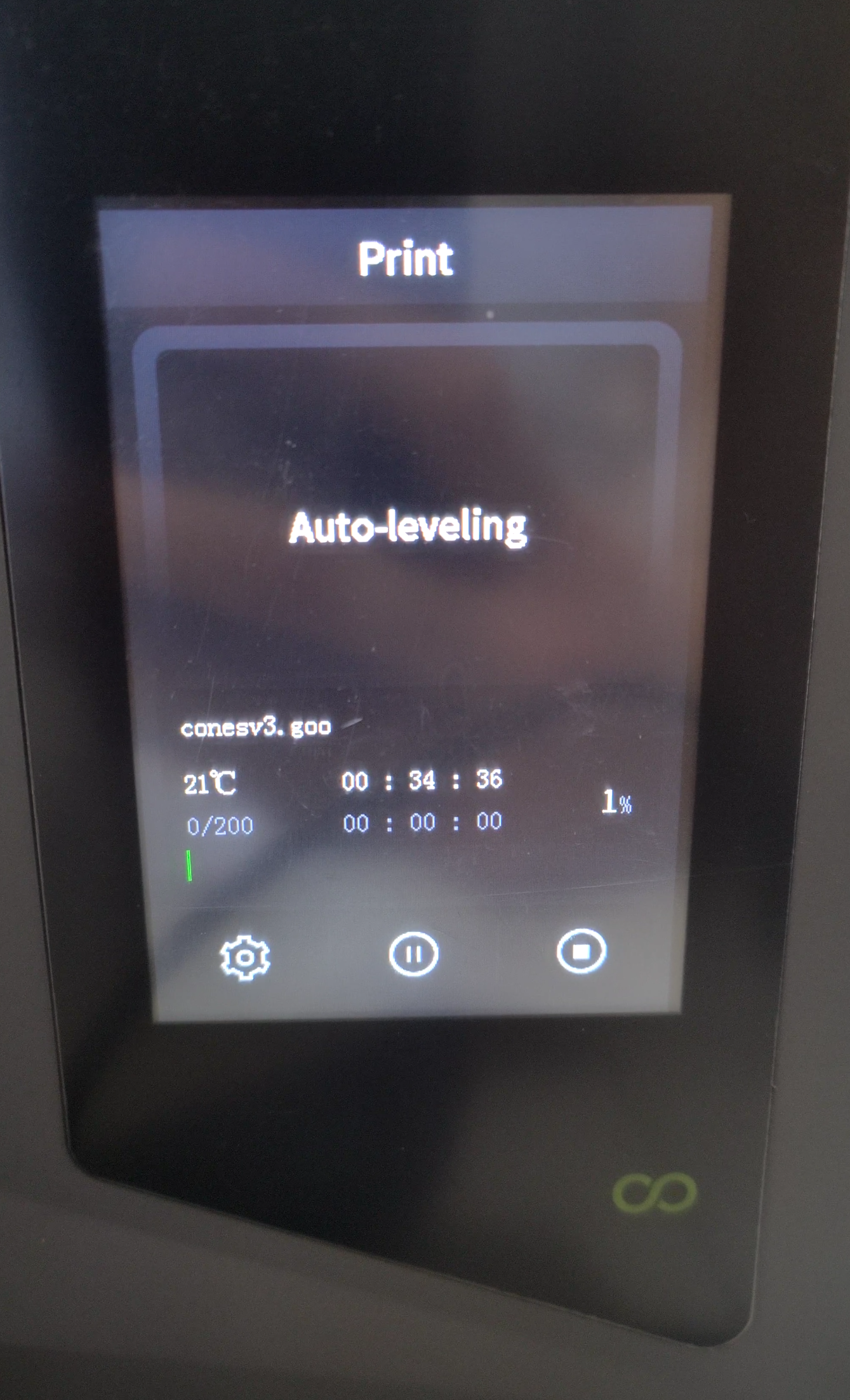

L’écran de contrôle est vertical, un peu comme le proposait l’ancienne Creality Halot Sky. Mon expérience avec ce dernier est plutôt décevante car l’écran est peu réactif, il faudra parfois appuyer assez fort sur les boutons pour s’assurer que la machine ait pris en compte l’instruction souhaitée.
Les fonctions de l’écran restent classiques. L’impression, le “clean tank” et les tests d’exposition sont de toute façon les principales fonctions nécessaires et il n’y a pas de connexion réseau WiFi ou Ethernet sur cette Saturn 4 de base.

La Saturn 4 Elegoo offre plusieurs fonctions “intelligentes”, parmi lesquelles :
  • Auto leveling du plateau
  • Détection de résidus au fond du bac
  • Détection du niveau de résine (trop haut ou trop bas)
J’ai testé toute ces fonctions, je n’ai rien à reprocher au nivellement automatique ni à la détection de résidus au fond du bac qui ont parfaitement fonctionné avec moi.
Cependant, sur le dernier point, cette détection du niveau de résine n’est pas parfaite. La détection du niveau maximal est un peu trop capricieuse et par prudence, restez largement en dessous de ce niveau max. Si vous arrivez trop près du trait supérieur, la machine refusera simplement d’imprimer et vous ne pourrez pas la forcer.

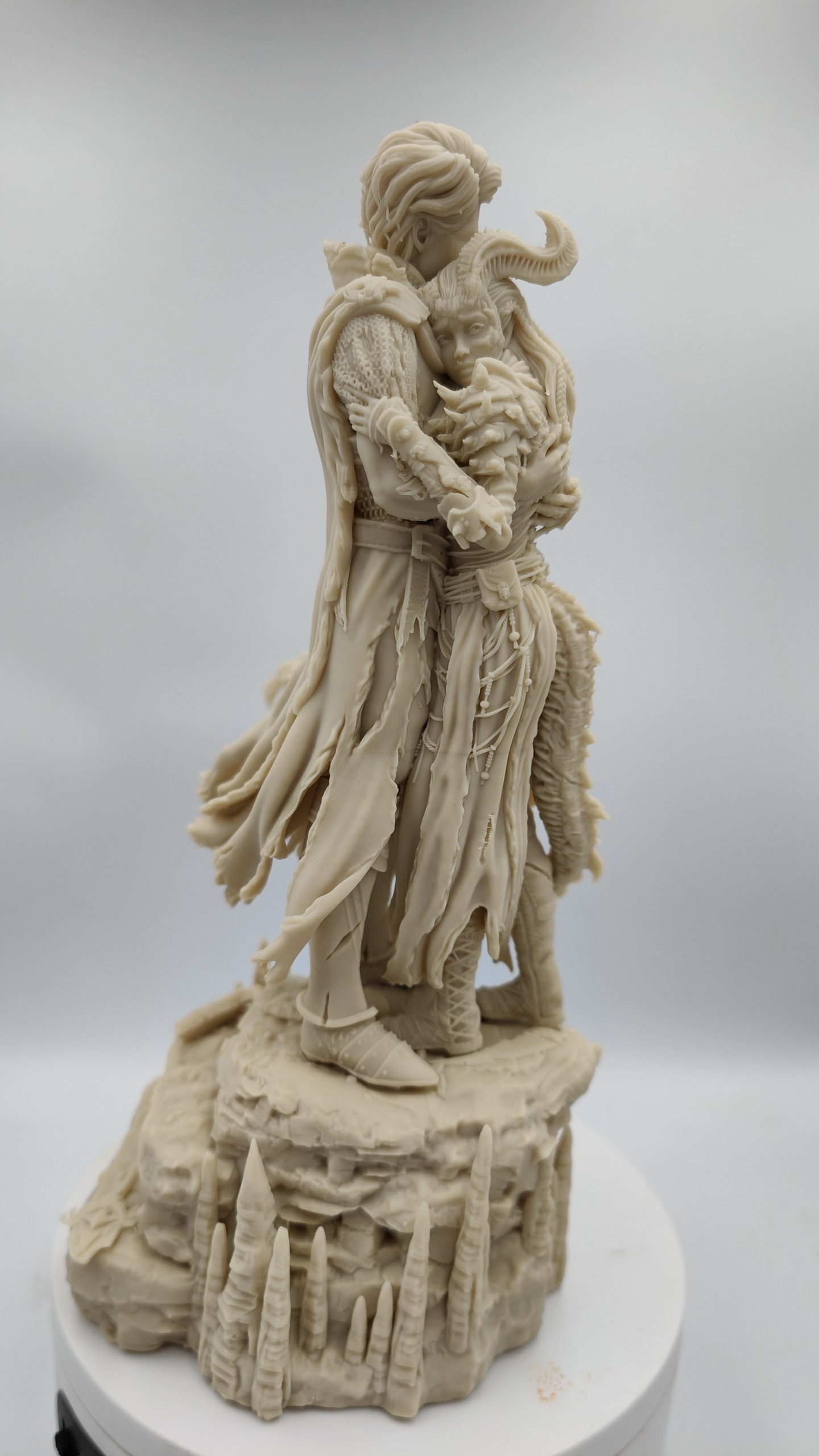

Impressions de test

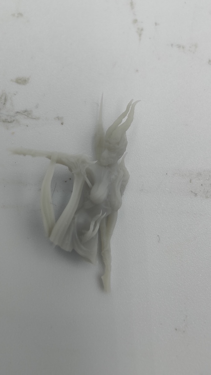

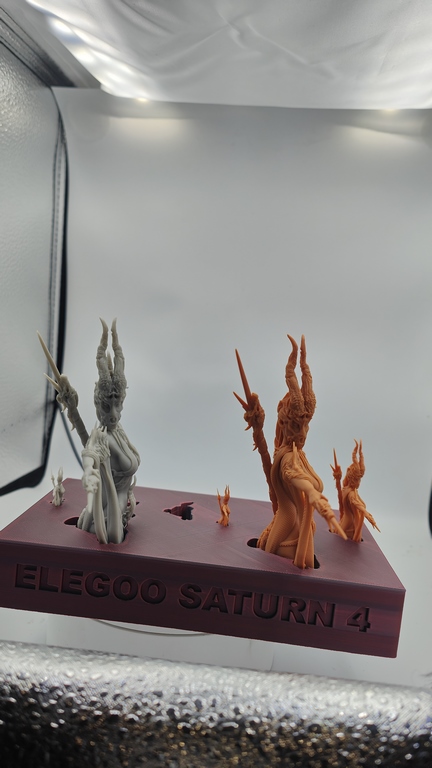

Test de qualité
Pas de grande surprise sur ce modèle, nous avons des résultats aussi bons qu’avec de la Saturn 3 Ultra. L’avantage de la “4” est également de bénéficier d’un nFep et pas d’un ACF, qui évite un grain visible à l’objectif macro en plus d’être moins coûteux.
  • oplus 1048608
  • oplus 1048576
  • oplus 1048608
  • oplus 1048608
  • bench20
  • oplus 1048608
  • oplus 1048608
Test de vitesse standard
Par la suite, j’ai imprimé une Tour Eiffel de 12 centimètres de hauteur avec des paramètres non optimisés et de la résine Sunlu standard grise (les 6 premières couches à 30 secondes, les autres couches à 2,5 secondes et 1 seconde de repos) avec les paramètres de levage par défaut de Chitubox.
La tour est sortie en 7h37 avec ces réglages. Je tiens néanmoins à préciser que c’est un test volontairement sur-exposé pour éprouver les capacités mécaniques de la machine. Dans les faits, sa capacité à exposer plus fort permettrait d’imprimer une pièce de 12 cm légèrement plus vite en fonction du choix de votre résine.
D’autres impressions
Lara la forgeronne, de Nerikson
Sephiroth de Gambody
impression 3D figurine Elegoo Saturn 4
The Last Battle de Nerikson
photo test Elegoo Saturn 4
