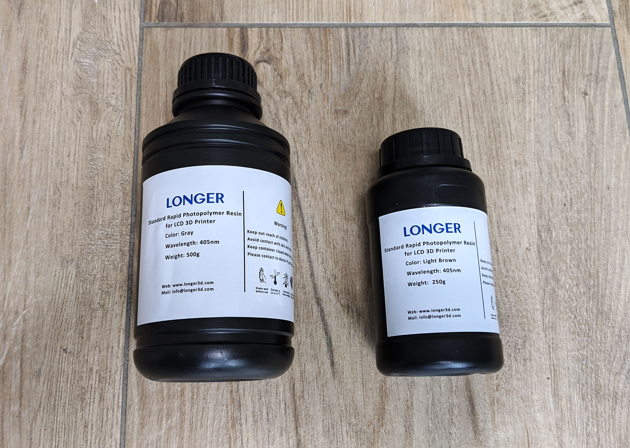

En supplément pour ce test, Longer 3D nous a également envoyé 500 grammes de résine de couleur grise.

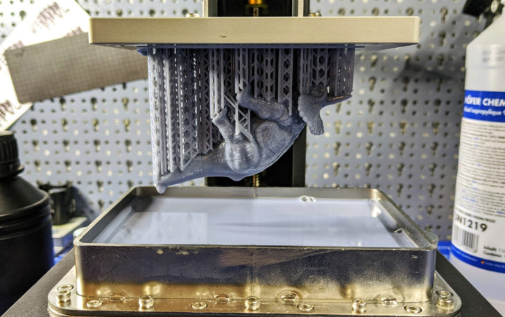

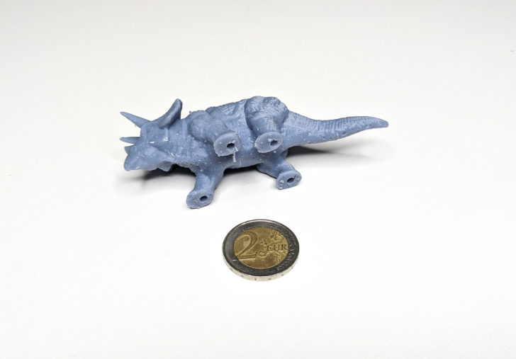

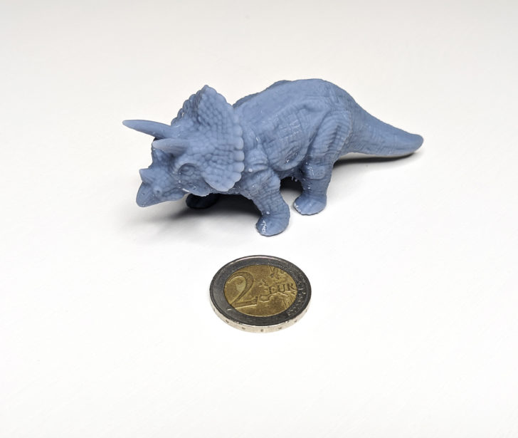

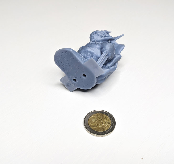

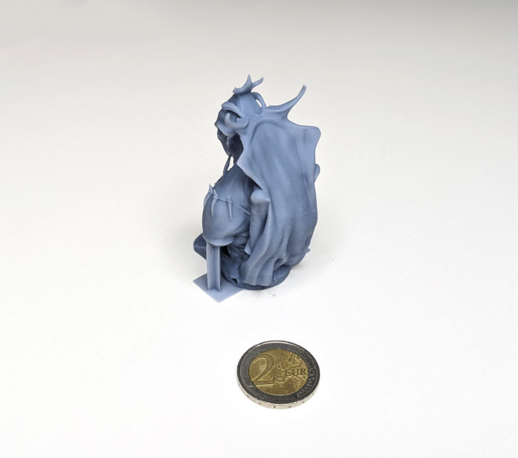

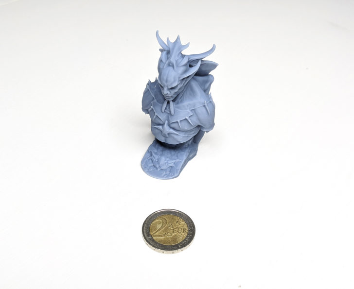

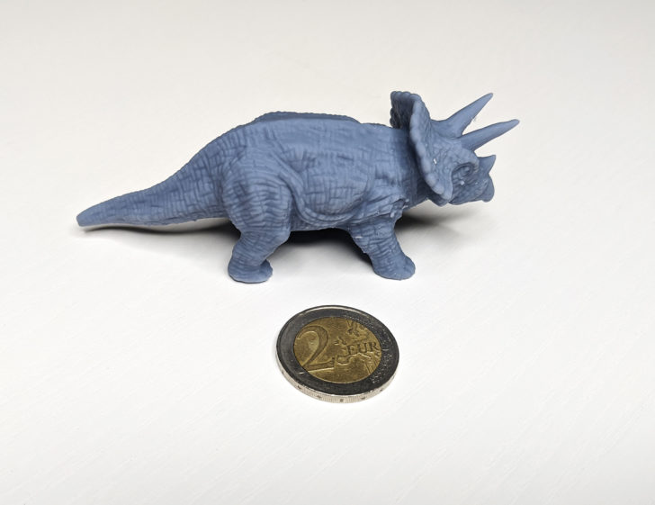

Je n’ai fait que 3 impressions pour commencer : le casque de stormtrooper explosé en résine d’origine, un tricératops et un vampire Skyrim avec la résine grise :
Le stormtrooper
Le tricératops
Le buste du vampire de Skyrim

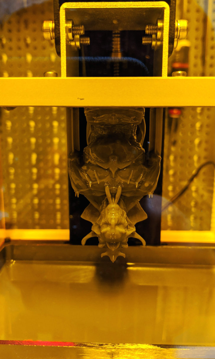

Passé le côté manutention de la résine et post-production un peu lourd, l’effet “wahou” est bien là ! Le niveau de finition est impressionnant, surtout pour les plus petits détails comme les cornes du tricératops. Les couches sont réellement invisibles. Les objets sont parfaitement lisses ! Seules les marques des supports viennent un peu gâcher le tableau.

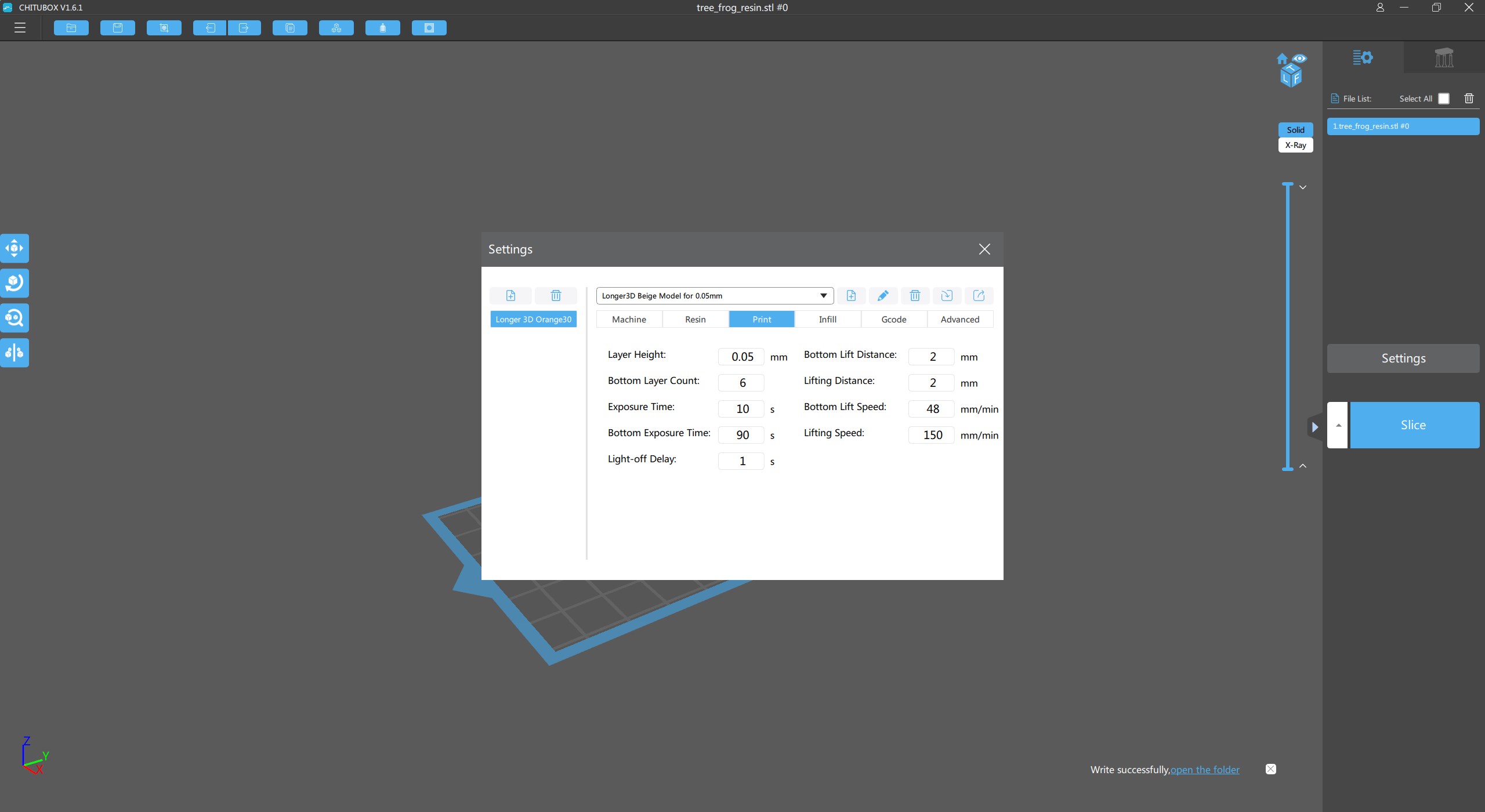

Les impressions 3D tranchées avec Chitubox

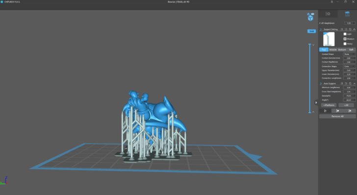

J’ai donc tenté l’expérience Chitubox, un slicer qui semble s’imposer pour la stéréolithographie. Surtout que depuis notre test de la Orange 10, il dispose d’un plugin qui permet d’exporter directement au format lgs30. On peut donc totalement se passer de LongerWare pour imprimer sur les machines SLA Longer3D.
Bien que Chitubox permette d’évider (“hollow”) les objets et d’y percer des trous pour évacuer et économiser la résine, j’ai préféré débuter avec des objets modélisés pour l’impression avec de la résine. Pour en trouver, il suffit de chercher “SLA” ou “hollowed” sur Thingiverse.

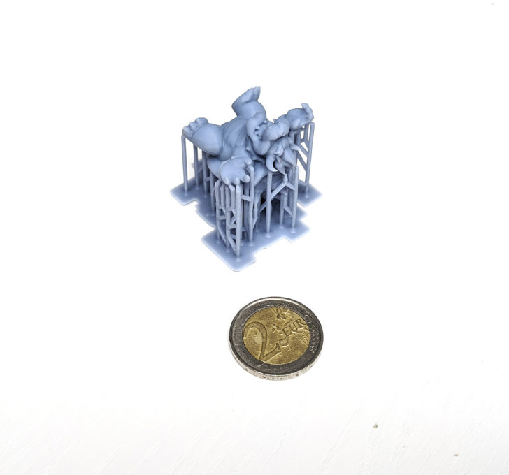

La fameuse grenouille
J’ai téléchargé ce STL adapté aux imprimantes 3D résine que j’ai imprimé à même le plateau :
Ici aussi, la qualité est bluffante. On voit encore des traces de supports qui sont partis avec un bout de patte…

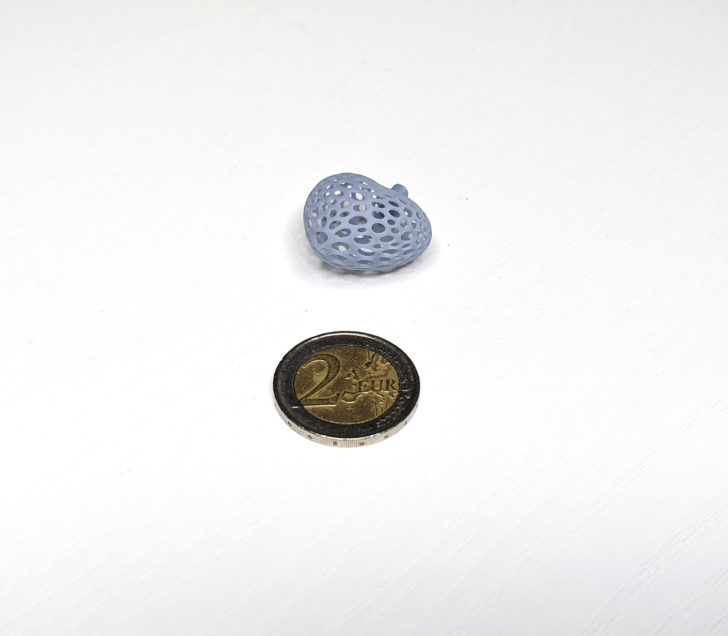

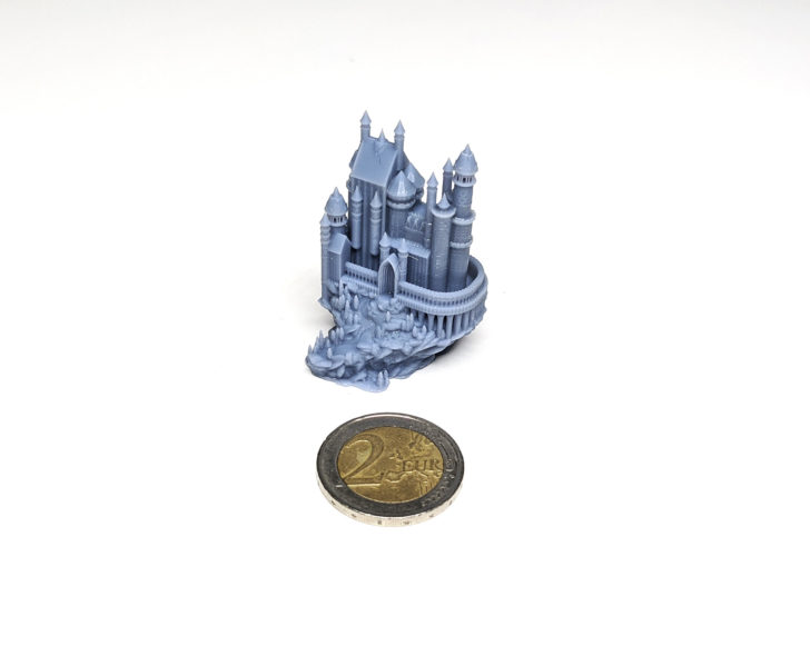

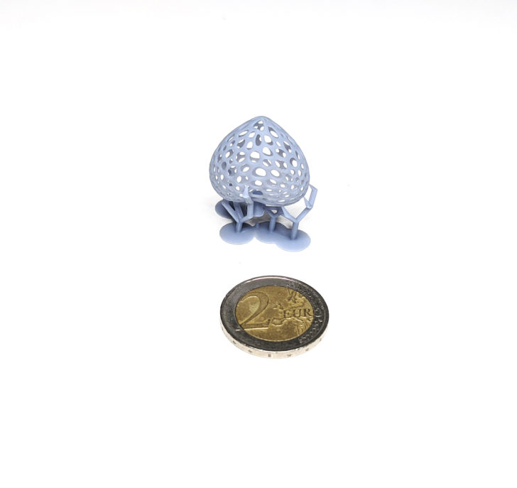

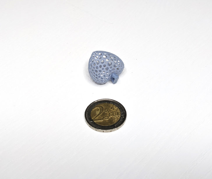

Un minuscule château médiéval et un pendentif cœur

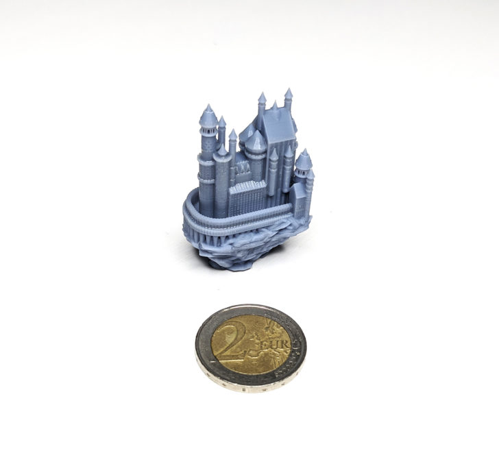

Afin de tester l’impression de détails ultra fins, j’ai pris ce petit château sur Thingiverse que j’ai imprimé en même temps qu’un pendentif cœur :
Le château était à même le plateau et encore une fois, pas de phénomène de succion ni d’explosion. Je ne sais pas dans quelle mesure on peut imprimer ainsi sans risque. Les différents tutoriaux et guides conseillent de mettre du support entre le plateau et les pièces.
A noter également qu’il n’avait pas de trou d’évacuation pour la résine emprisonnée à l’intérieur du château. Il est donc un peu lourd et aurait mérité d’être évidé.
Quoi qu’il en soit, les deux objets en question sont eux aussi impressionnants de qualité et détails !

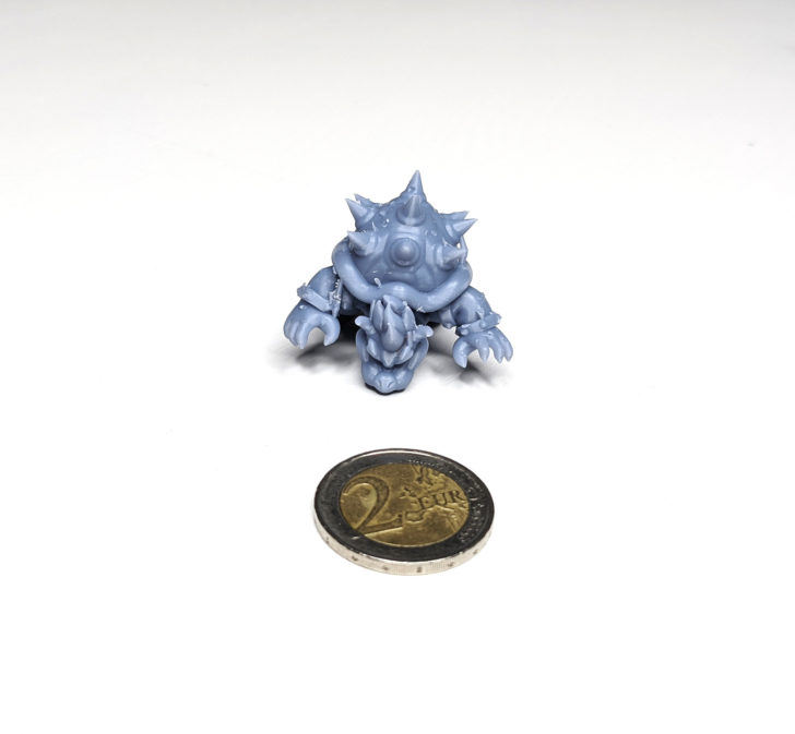

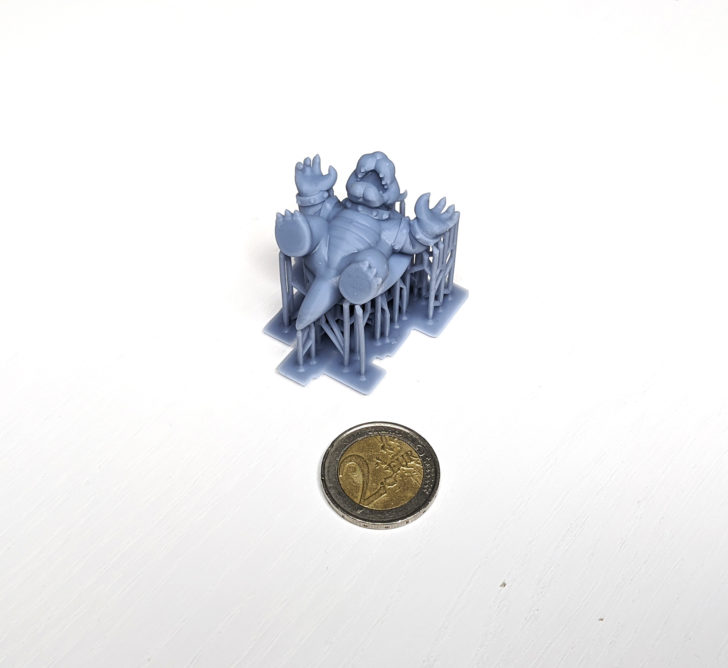

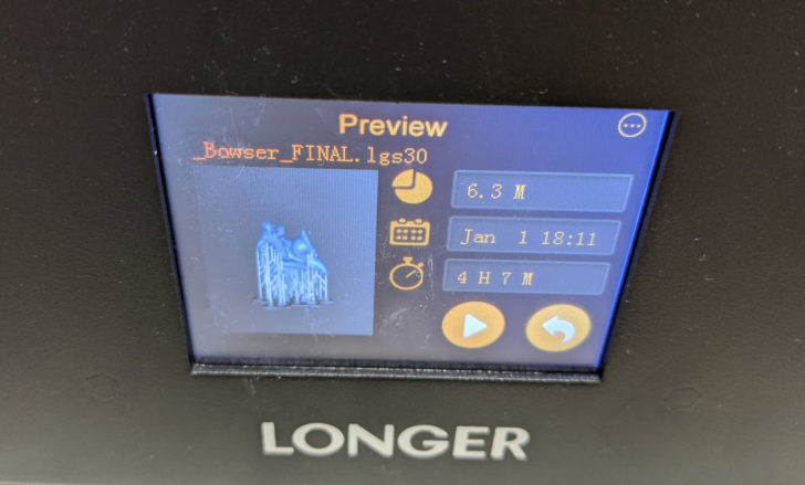

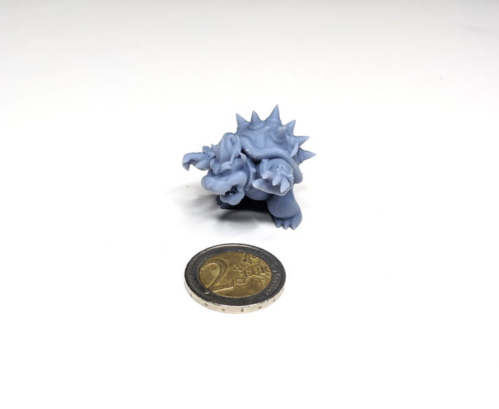

Une figurine de Bowser
En tant que gamer depuis mon plus jeune âge, je n’ai pas résisté à imprimer ce petit Bowser trouvé lui aussi sur Thingiverse :
Au détail près des traces de support, la pièce est magnifique.

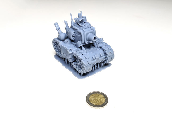

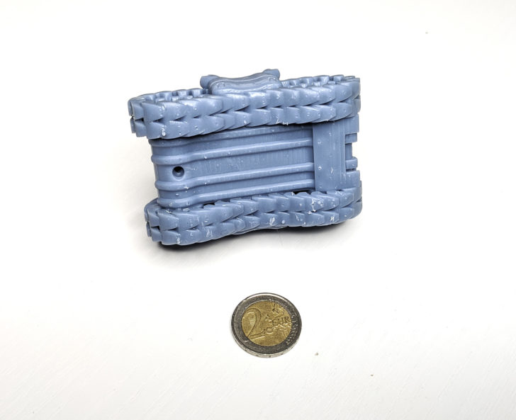

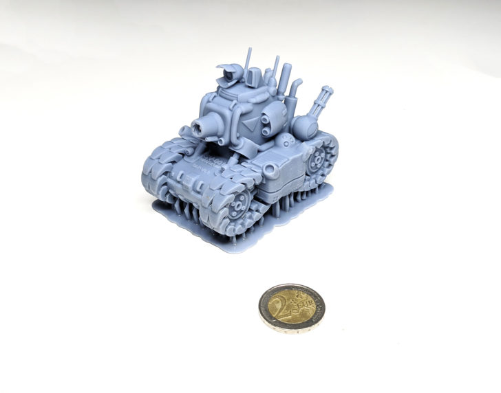

Le SV-001 Tank de Metal Slug
On reste dans le thème gaming avec ce gros tank issu du jeu Metal Slug (que seuls les vieux doivent connaître) :
Avec les supports uniquement sur le dessous du tank, le résultat est parfait. Il n’y a aucune imperfection !
