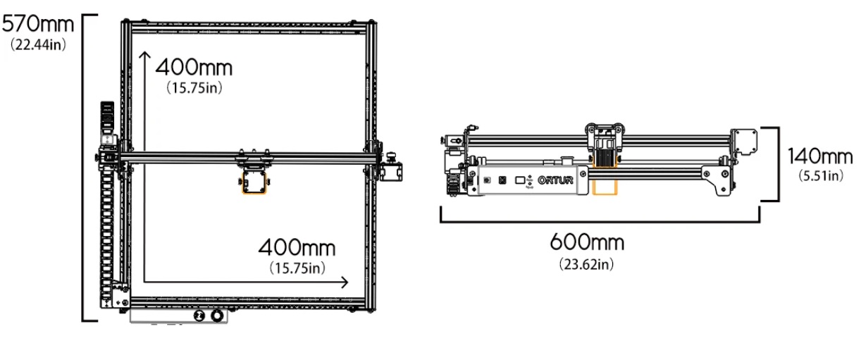

Pour en parler tout de même rapidement et faire le tour du propriétaire, le LM2Pro pour les intimes est livré avec une structure en aluminium. Il propose une surface de travail de 400*400mm, il faudra donc lui trouver un bel espace pour l’installer. Le laser fourni est un « LU2-4 2A » de seconde génération qui tourne sur une carte mère 32bit MCU alimentée en 24V. Il dispose d’une protection acrylique orange externe.
dimensions
Ortur indique une vitesse maximum possible de 10000 mm/m, mais vous n’utiliserez jamais cette vitesse. Sauf si ce que vous voulez, c’est voir le chariot en mode “speedrun” sans graver quoique ce soit.

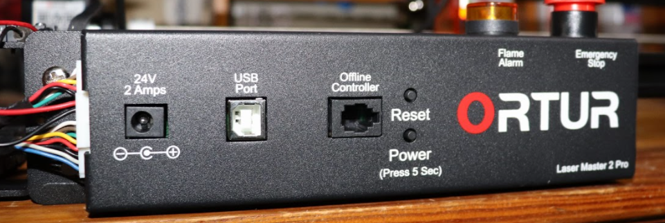

Il y a plusieurs points de sécurité qui sont également à mentionner ;
  • La machine coupe le faisceau laser en cas de détection d’un arrêt des axes durant un certain temps.
  • Un capteur est présent pour éteindre automatiquement le laser en cas de mouvement horizontal ou vertical de la machine.
  • En cas de coupure USB ou d’arrêt du PC, la machine va couper le faisceau laser.
  • Un détecteur de flamme coupe la machine et émet une alarme (plutôt sonore!) en cas de détection d’une flamme.

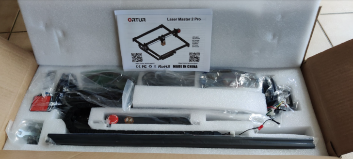

Je commence logiquement par tout déballer pour faire le point sur ce qu’on retrouve et de ce qu’Ortur nous propose. La machine bien qu’étant en kit, est livrée avec plusieurs parties prémontées : un axe X complet ainsi que la chaîne câblée et donc prête à être installée.
Est également fourni un petit sachet qui contient la quincaillerie, accompagné de plusieurs outils, à savoir une clé plate, deux petites clés allen et pour finir un gabarit (en alu?) permettant de régler la distance entre votre objet à graver/découper et le laser.
Pour la structure en elle-même, nous avons des profilés en aluminium qui, chose à noter, sont gradués ainsi que 3 plaques qui serviront de pied à la graveuse : une plaque sur laquelle est déjà monté le switch de l’axe Y, et deux plaques qui feront office de support pour la chaîne.

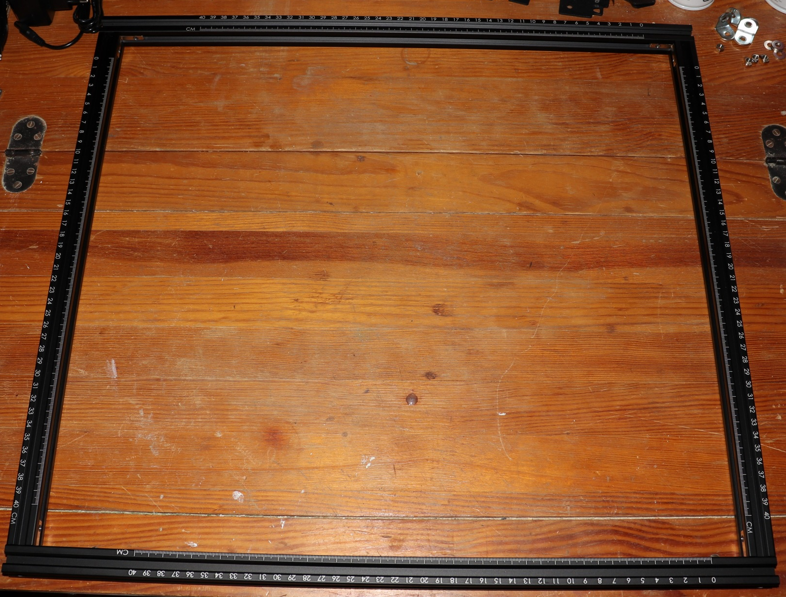

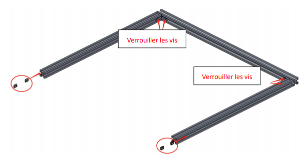

Commencez par récupérer un des deux profilés de 540mm, et placez y deux connecteurs aux extrémités. Aux angles, placez les deux profilés de 460mm et rajouter dans les emplacements prévus deux vis au format M5*25 afin de visser ensemble les différents profilés:
Verrouillez ensuite les connecteurs en serrant les vis d’angles, puis placez les écrous M5 fournis de chaque côté du cadre :
tuto montage
Terminez de monter le cadre en répétant les mêmes actions depuis le début avec cette fois-ci le second profilé de 540mm. Vous avez maintenant un cadre prêt à accueillir l’axe X pré-monté!
cadre monté

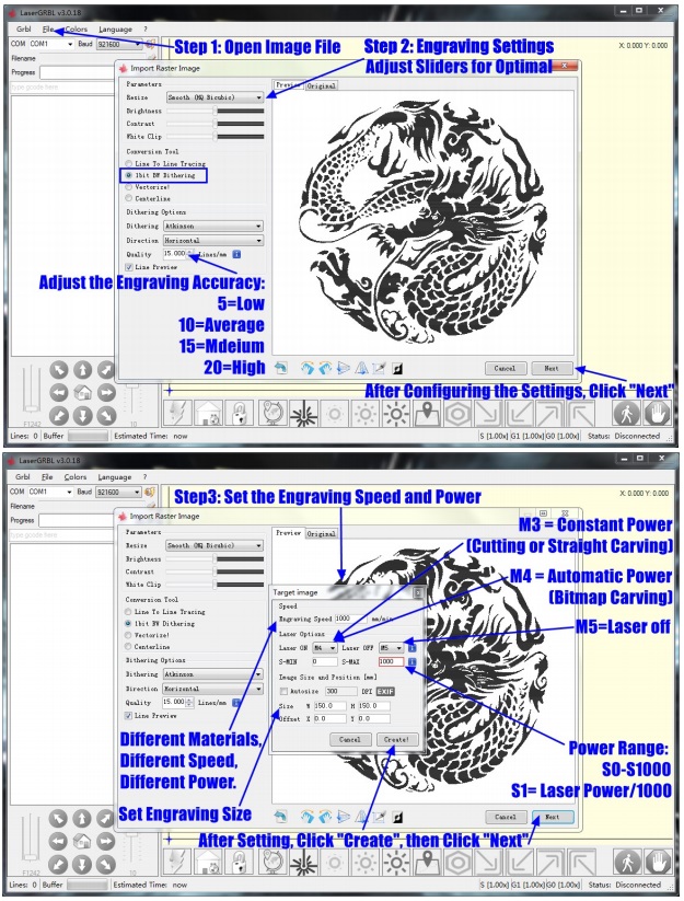

Rendez-vous sur votre meilleur navigateur Internet et téléchargez le logiciel qui va nous servir à communiquer avec la machine. Au choix nous avons donc LaserGRBL (Gratuit) ou LightBurn (Payant avec une période d’essai de 30 jours). Nous resterons pour le début sur LaserGRBL, mais je suis pour ma part rapidement passé sous Lightburn qui offre un meilleur contrôle des gravures/découpes.
Commencez par connecter votre graveuse, en sélectionnant le port COM adéquat, et 921600 baud afin de communiquer avec, puis cliquez finalement sur le bouton de connexion (1).
Paramètres LaserGRBL
Et vous voilà connecté à votre toute nouvelle graveuse laser et pis c’est tout! Bon OK, faut encore charger l’image que vous voudrez graver sur le premier support à portée de main!
Et pour ça, je vais réutiliser la procédure fournie par Ortur car très bien faite pour débuter :

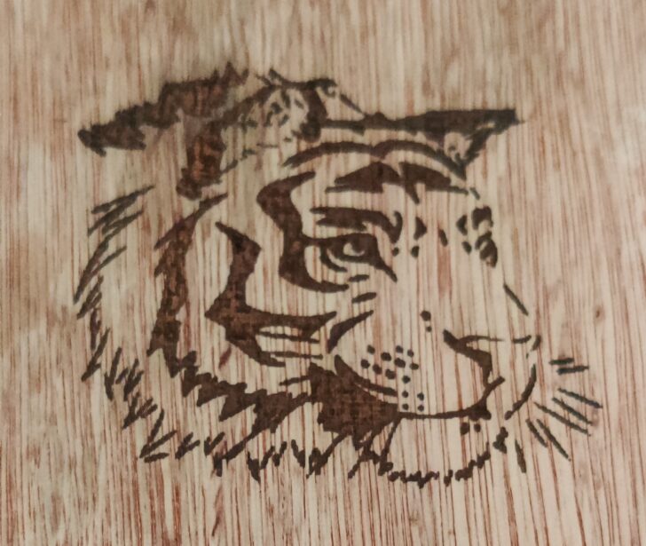

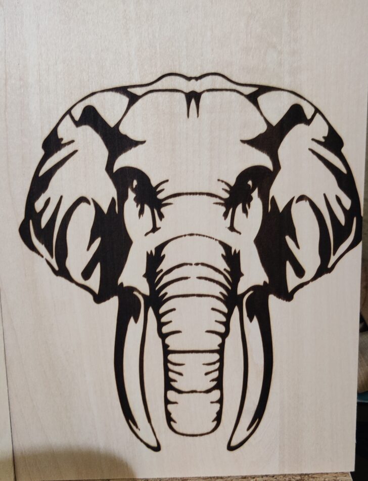

LaserGHRBL est donc installé, le support balsa prêt, la graveuse démarrée, je peux enfin lancer mes premiers tests, et après quelques petites dizaines de minutes, le résultat n’est décevant pour un sous.
Comme un gamin et les yeux émerveillés, je retire le support gravé et fais le tour de la maison pour présenter ma réussite à tout le monde. Bon j’ai un peu sali le tout en y mettant mes gros doigts, mais cela reste plutôt cool:
Lion gravé sur du bois

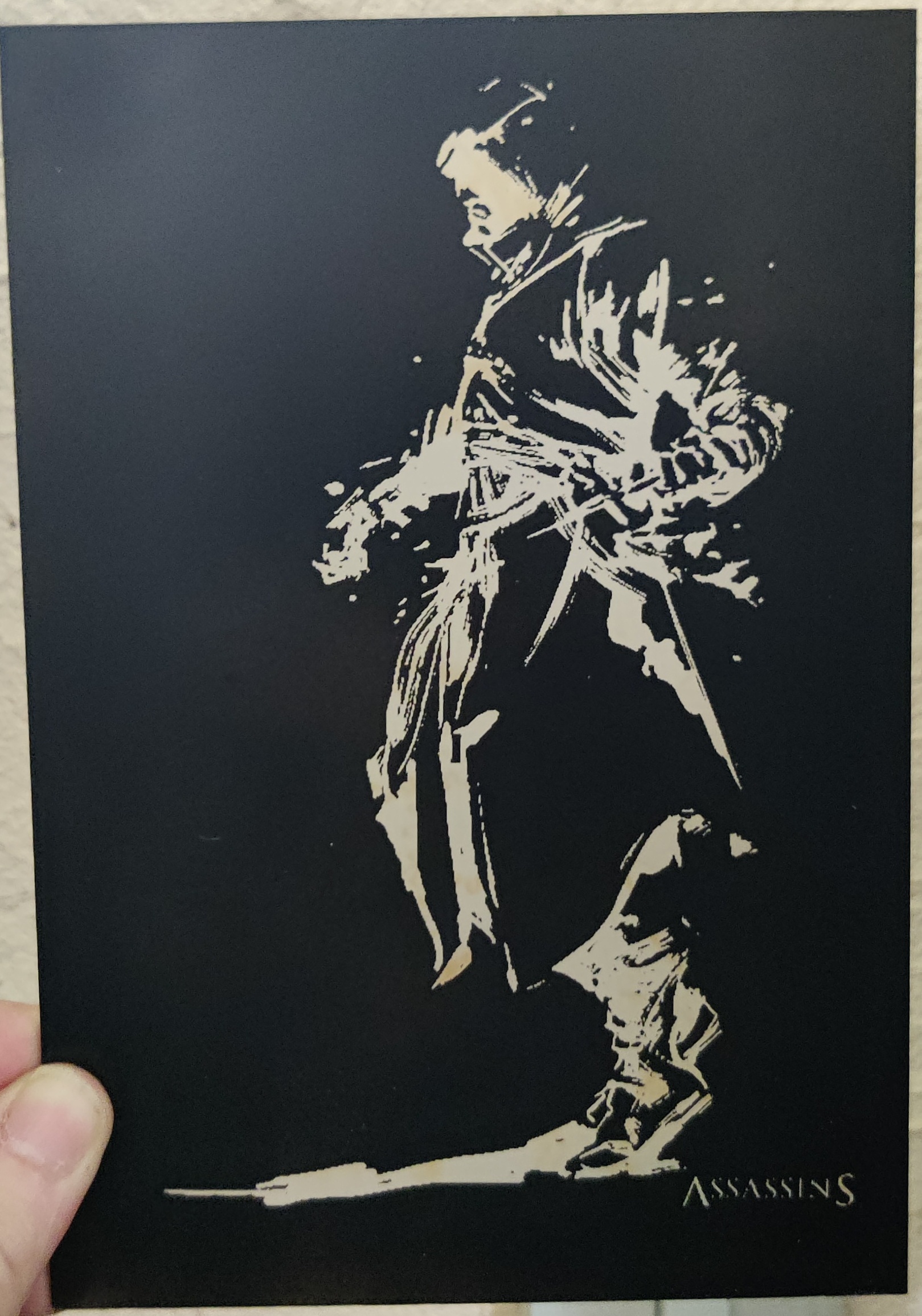

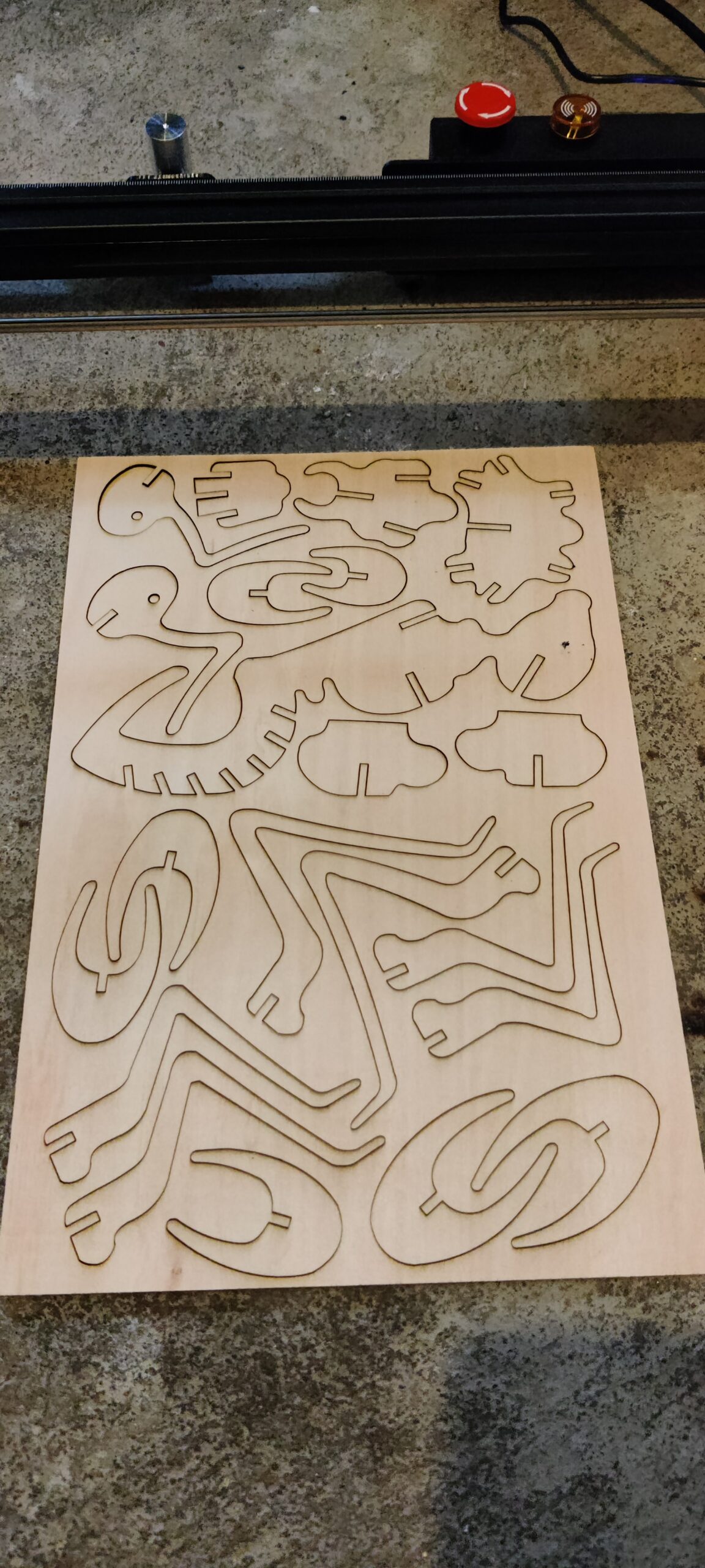

Ni une, ni deux, j’ai passé ma soirée comme un gosse à tester la machine et différentes impressions que vous pourrez retrouvez en fin d’article avec la galerie. Ci-dessous mes deux premières gravures sur du balsa (les deux à gauches sont gravées avec LaserGRBL et la dernière gravée à l’aide de Lightburn) :
bateau et lion gravés au laser

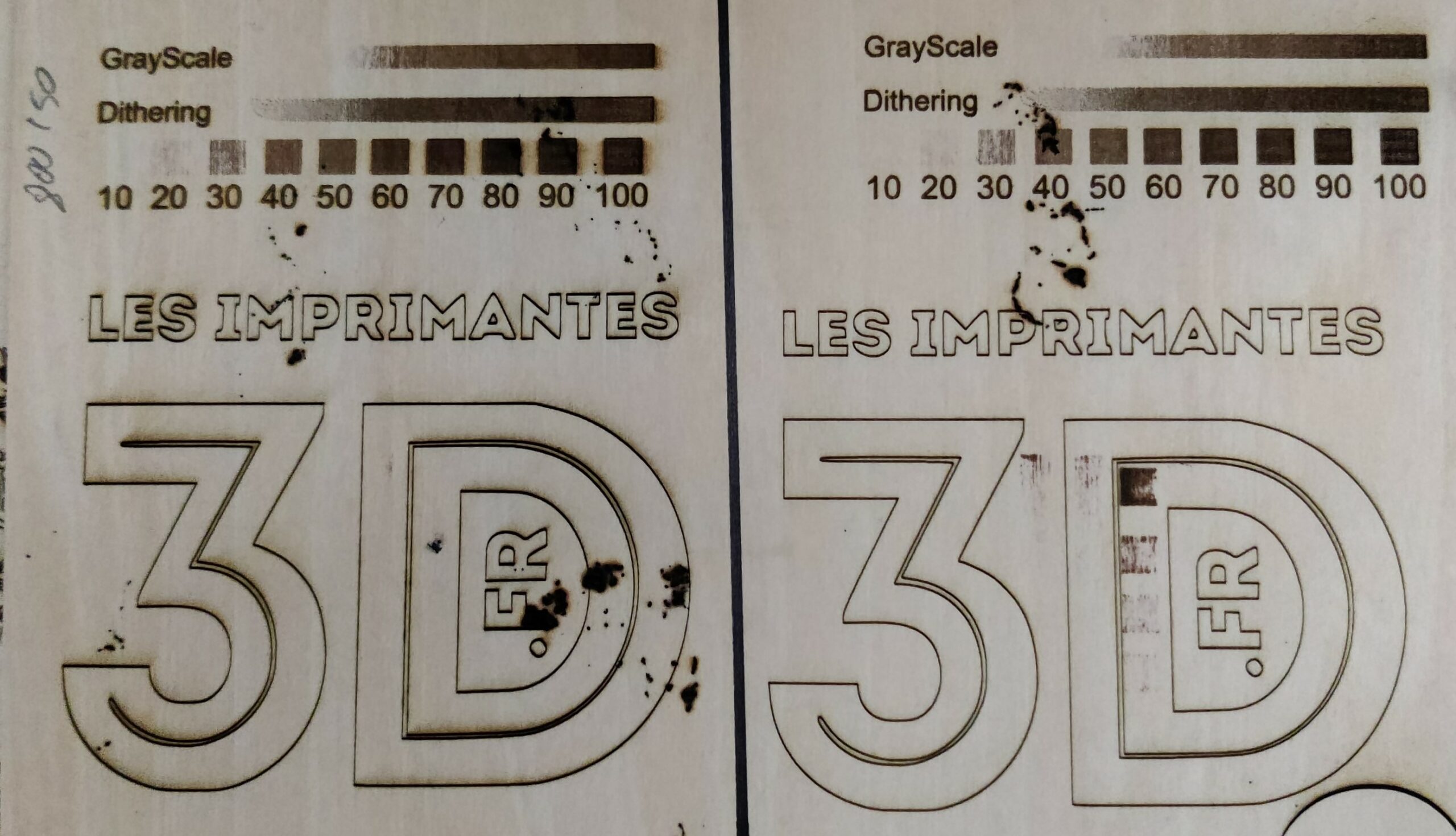

Si nécessaire, le fabricant propose un tableau de référence sur les paramètres à utiliser avec le laser 20W de l’Ortur Laser Master 2 pro, à ajuster suivant le matériel bien sur:
tableau de référence puissance, vitesse et passes du laser
En plus du tableau ci-dessus qui est plutôt utile, l’une des premières choses à faire avant même de commencer à graver tout ce qui se trouve autour de vous, en mon sens, est de préparer pour chacun de vos supports si possible (par exemple papier kraft/balsa/carton/etc…) un modèle de test. Il ne sera à graver qu’une seule fois mais vous pourrez y vous reporter à chaque changement de support. Ci-dessous un exemple de modèle:
tests réglages laser 20w
Si ça vous intéresse (et je vous le conseille), vous pourrez trouver sur la toile mondiale des sites proposant de générer ces templates. J’ai jeté mon dévolu pour celui-ci, et me suis fais plusieurs template suivant le matériel:
test vitesse / puissance

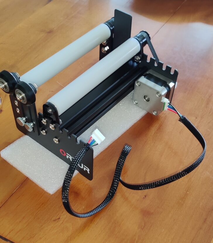

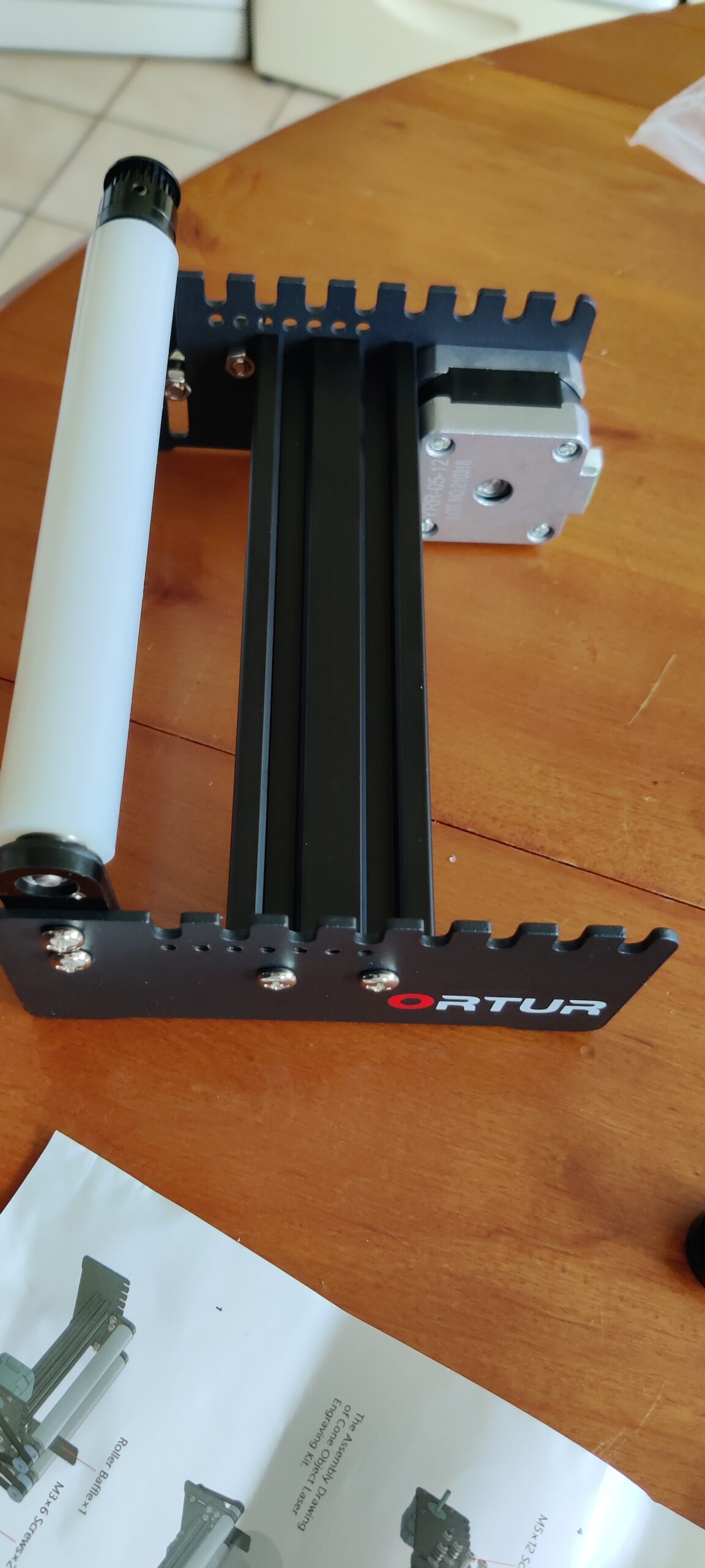

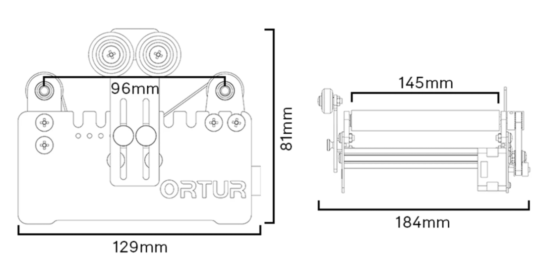

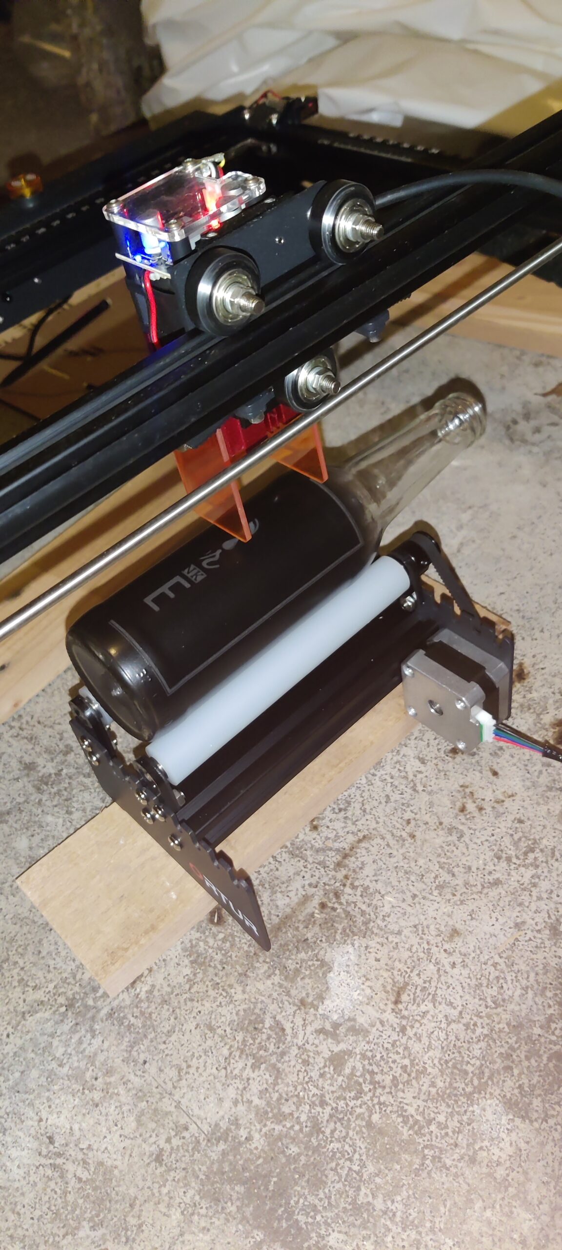

Petite surprise qui n’était pas prévue (comme le kit du VRP beau gosse) le Rotary Roller! Et c’est plutôt cool, ça va me permettre de graver des objets cylindrique et c’est toujours bon ) prendre. D’autant plus que son montage et son utilisation sont un véritable jeu d’enfant! Voyons rapidement comment ça se monte, et comment ça fonctionne.
Le montage
Encore une fois, rien de sorcier, la notice fournie par Ortur étant plutôt clair.

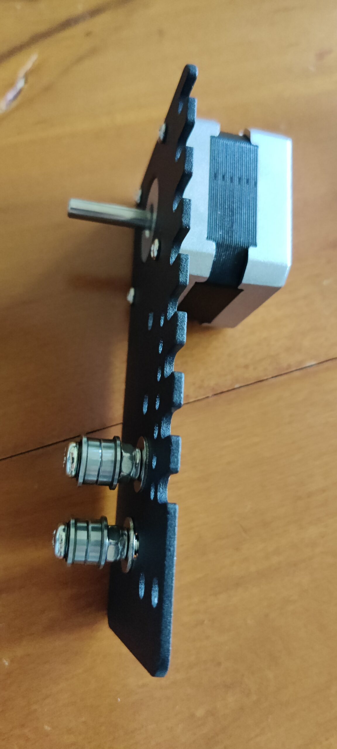

Commencez par assembler les deux frames ensemble et à fixer le moteur. Continuez avec les roulements, et vous avez déjà fait 50% du travail. Rajoutez ensuite les rouleaux, les roues crantés, puis finissez avec la courroie, FIN!
Pas simple hein! Vous pouvez ajuster la position d’un des rouleaux afin d’avoir la taille souhaitée :
positionnement des rouleaux
Et les dimensions de la bête une fois montée :
Dimensions du rotary

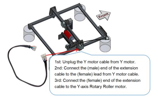

Le branchement
Le rotary roller se branche en lieu et place du moteur de l’axe Y de l’Ortur Laser Master 2 Pro. Il suffit donc de débrancher celui du moteur de la graveuse pour la brancher ! Un jeu d’enfant encore une fois. Il va maintenant falloir mettre à niveau la graveuse. Libre à vous de faire au mieux et au plus simple, des morceaux de bois, des impressions 3D, un système dans un caisson…
L’idée étant surtout d’avoir la graveuse à la bonne hauteur:

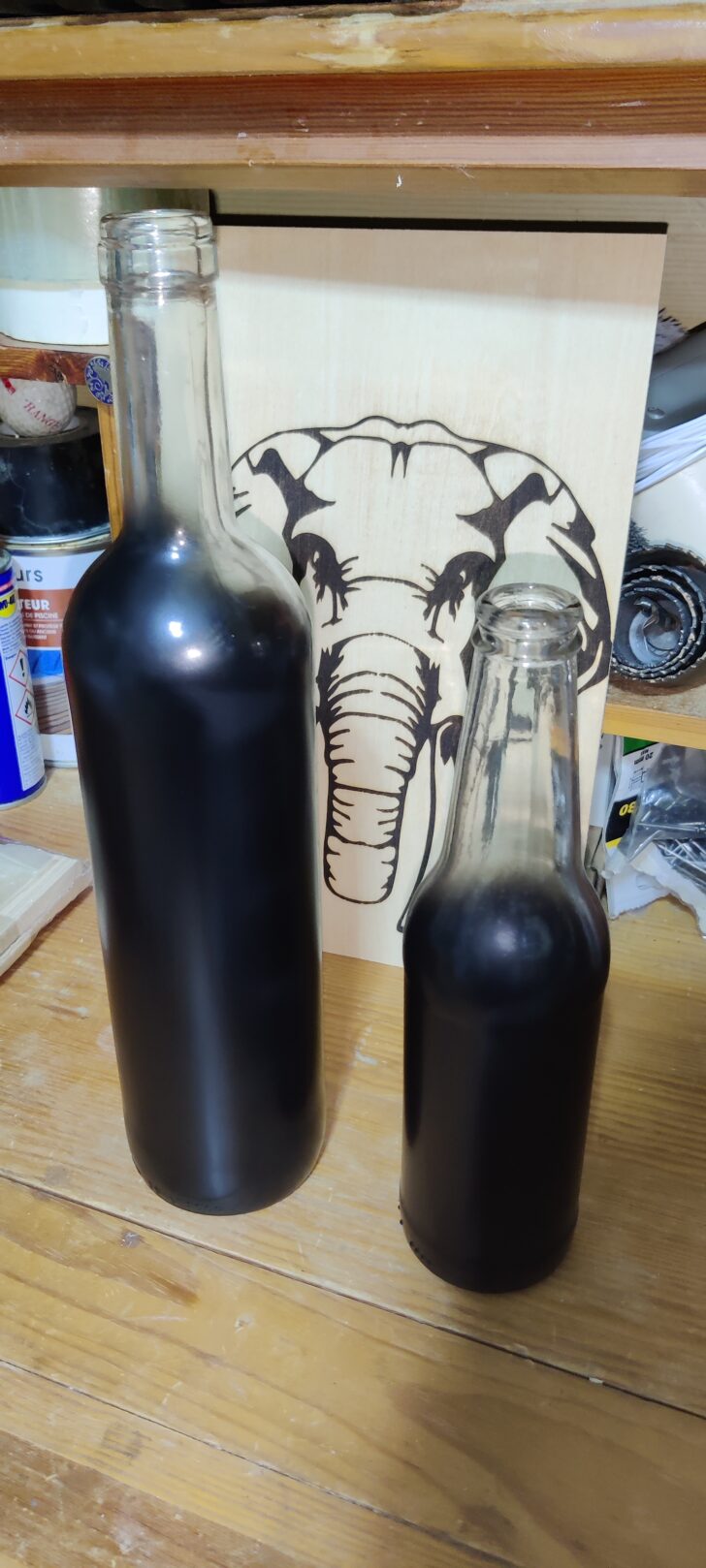

Le test
Avant de lancer quoique ce soit, il va falloir désactiver le retour automatique à la position Home, et ceci que ce soit dans LaserGRBL ou Lightburn en suivant l’une des procédures suivantes :
  • Dans LaserGRBL
    • Mettre en marche la LM2Pro
    • Débloquer la LM2Pro, dans le menu haut cliquer sur “Grbl” puis “Grbl Configuration”
    • Passer “Homing cycle enable” à “0”
    • Cliquer sur “Write” pour écrire la modif puis “Close” pour quitter le menu de conf.
  • Dans Lightburn
    • Pour mon test à la rapide, je n’ai fait que désactiver le return to home. #Bourrin
    • Pour le paramétrer plus finement n’hésitez pas à consulter cet article .
Le résultat du test

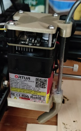

L’air-assist c’est quoi et pourquoi? Et bien c’est plutôt simple, c’est le fait d’avoir une arrivée d’air qui va permettre de chasser les fumées et les cendres qui se créent pour éviter d’avoir à repasser le laser dessus lors d’une découpe ou d’une gravure!
Malin comme je suis, je n’ai pensé à acheter le nécessaire qu’une fois le test quasiment fini d’être écrit… Du coup, toutes les gravures de la galerie ci-dessous ont été faites sans air-assist. C’est également l’occasion de faire tourner l’imprimante 3D. Il va nous falloir deux pièces pour l’installation. J’avais déjà quelques tubes et raccords chez moi, j’ai donc simplement fait l’acquisition de cette pompe. On monte tout ça avec les moyens du bord :
Et on peut faire un petit test rapide, à savoir un template et une gravure pour voir si l’on a quelque chose de différent. Je vous laisse voir vous-même, à gauche sans Air-assist, à droite avec, iso paramètres :
comparatif air assist
Les artefacts sont dues à une impression test de l’autre côté de la planche. Une nette différence se voit tout de même: plus de jaunissement sur les bords de la gravure, des traits plus fin…

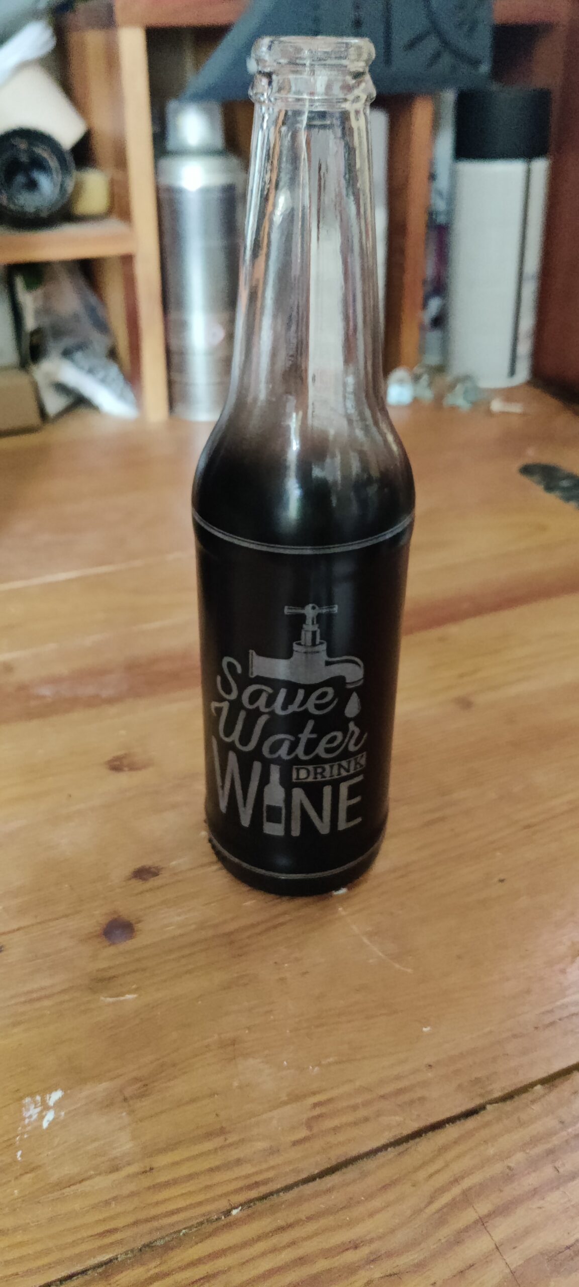

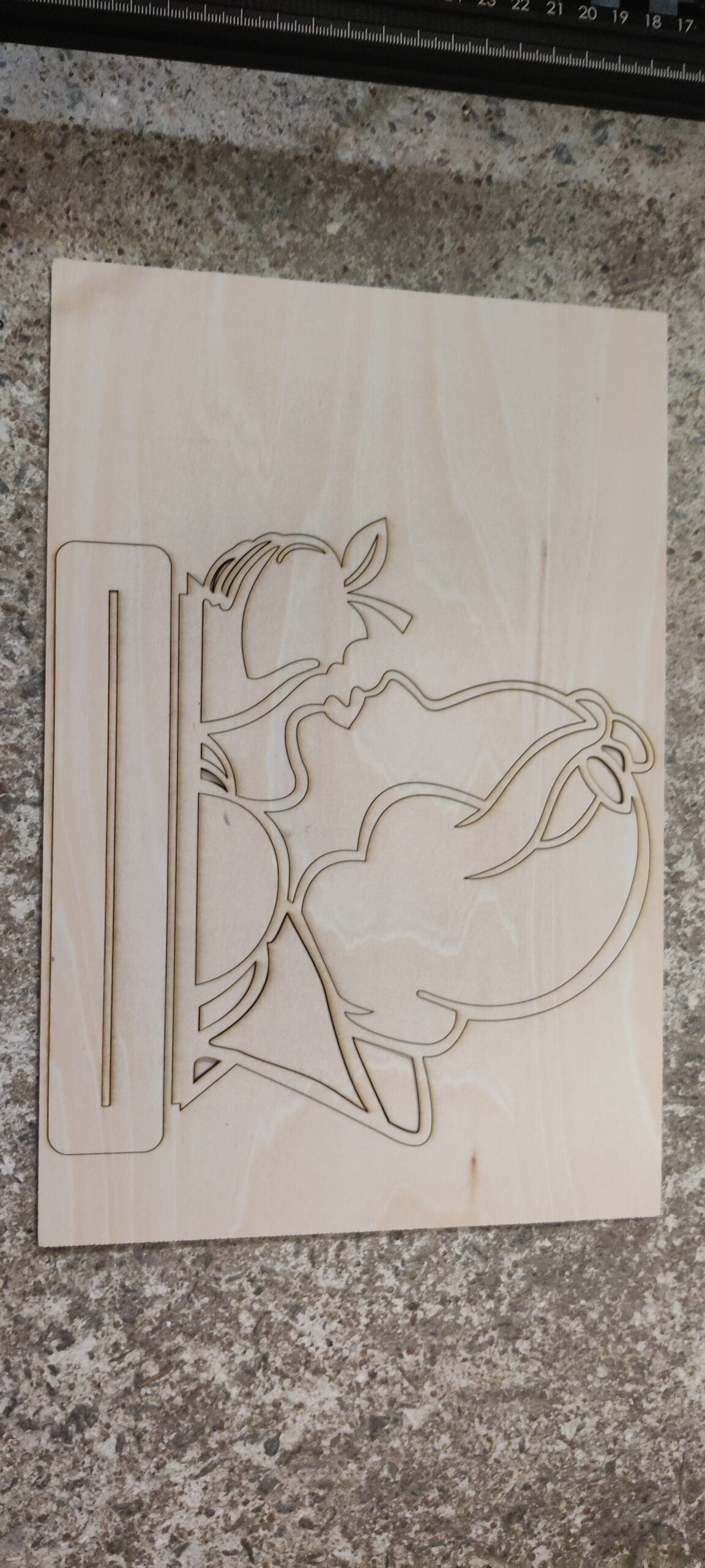

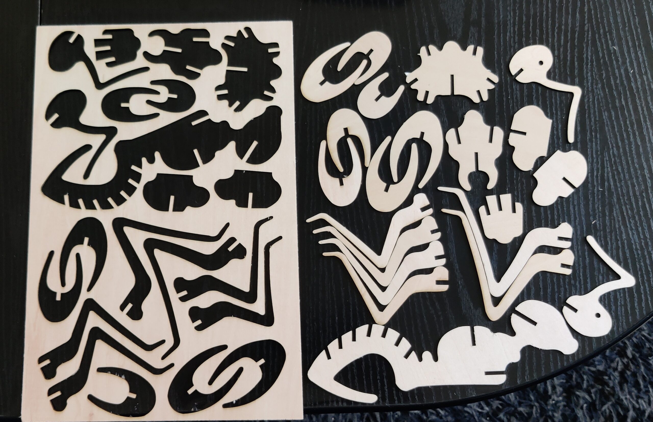

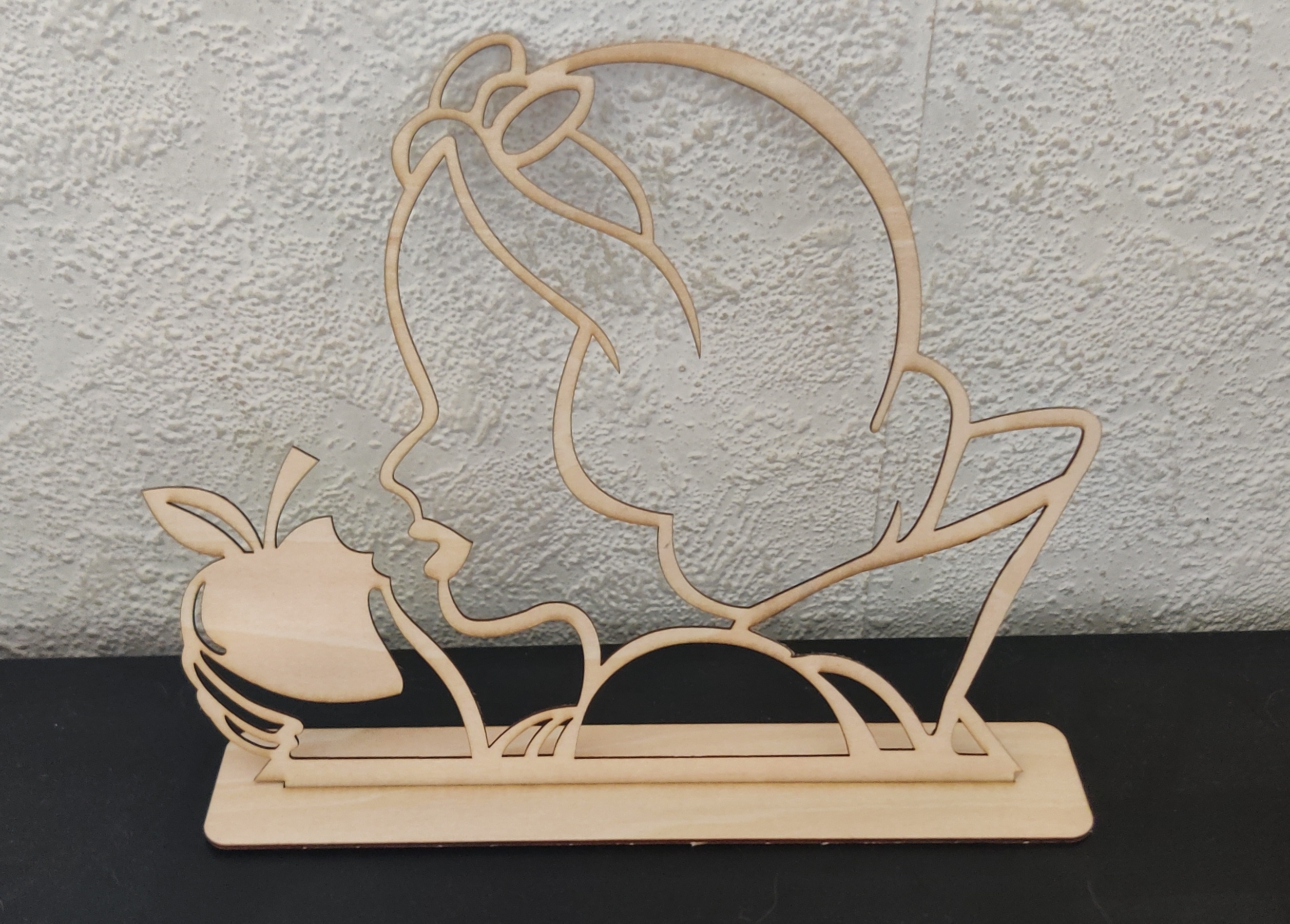

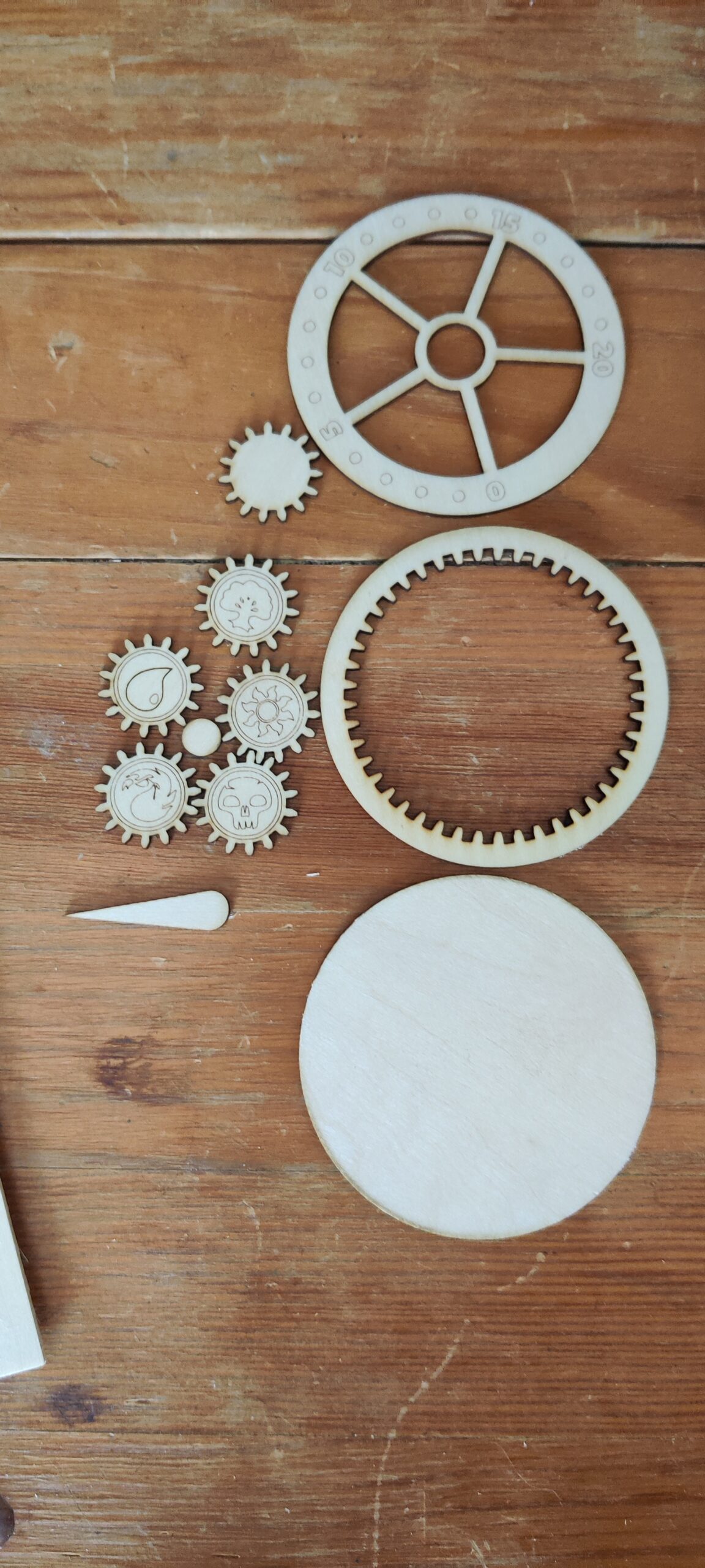

Galerie des gravures et découpes avec la graveuse Laser Master 2 Pro d’Ortur
Sympa petit tryptique de test non?
Un compteur de vie pour le jeu “Magic The Gathering” gravé et découpé !
