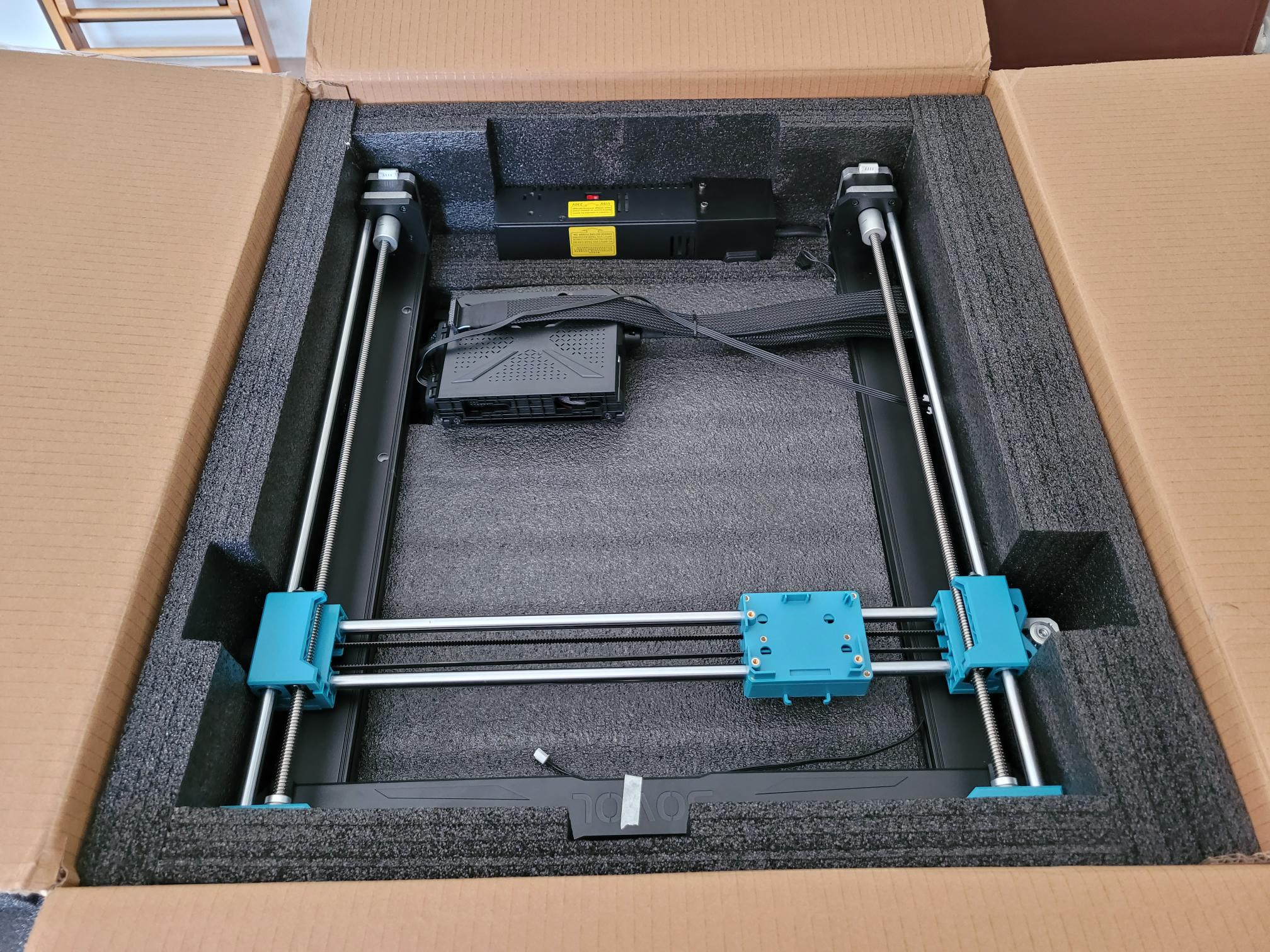

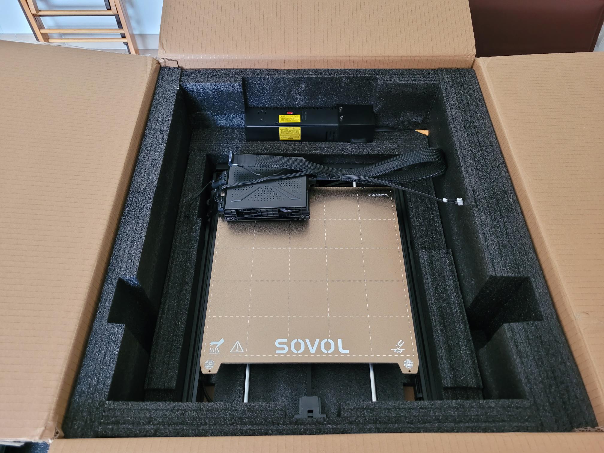

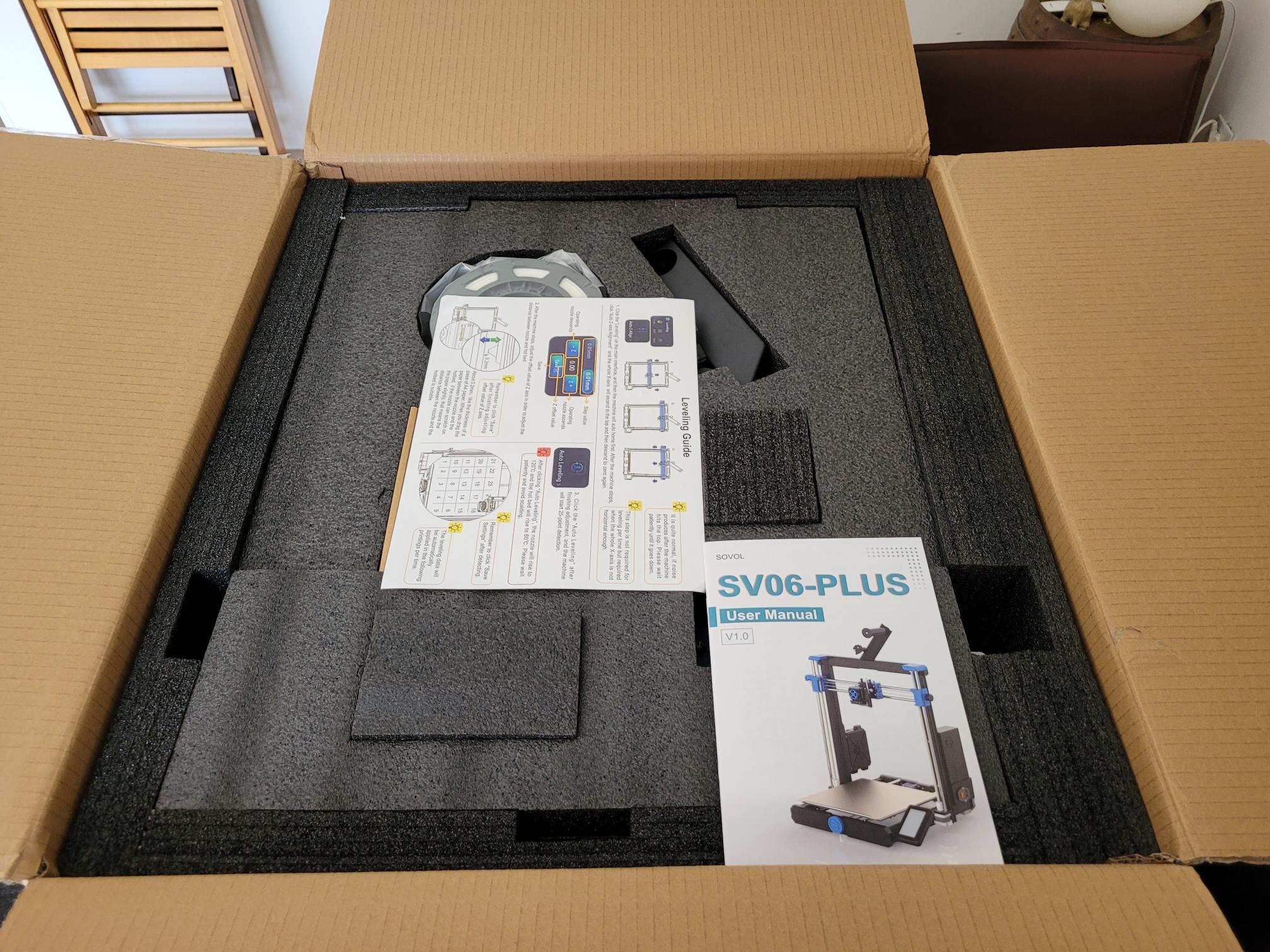

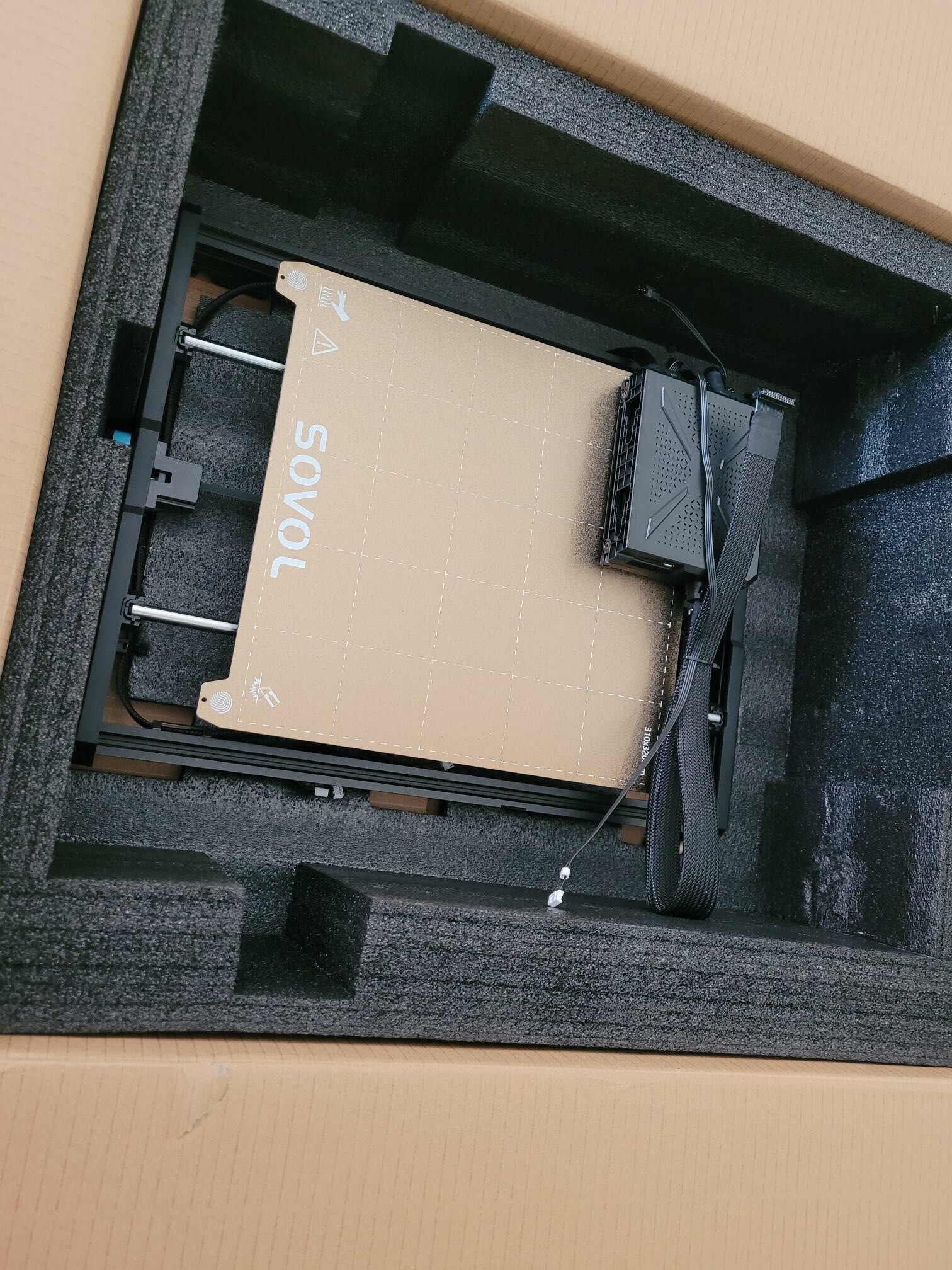

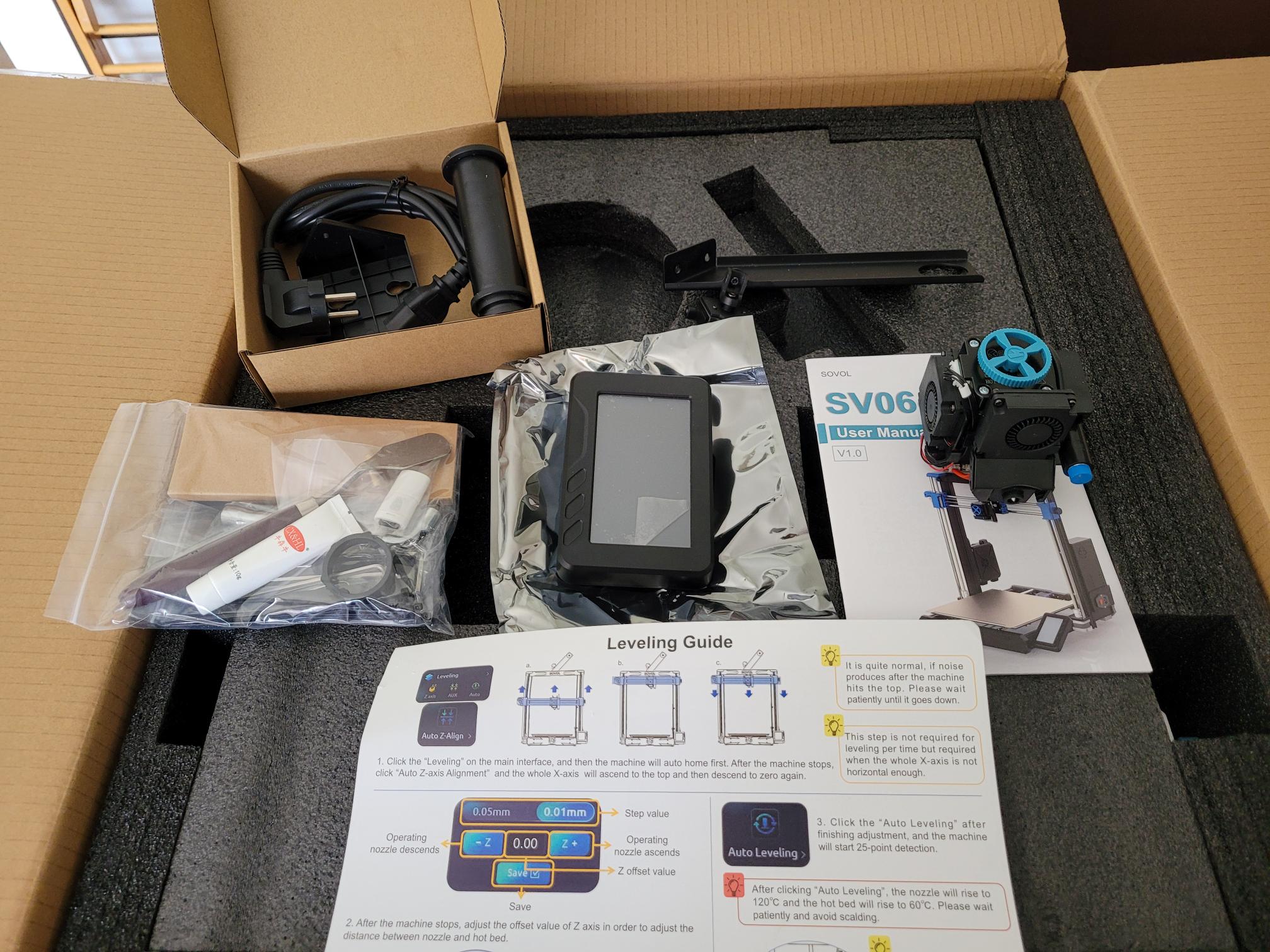

L’imprimante est très bien emballée, comme c’est maintenant souvent le cas. Les mousses englobent bien chaque composant. Je ne note aucun défaut lors du déballage de la machine.

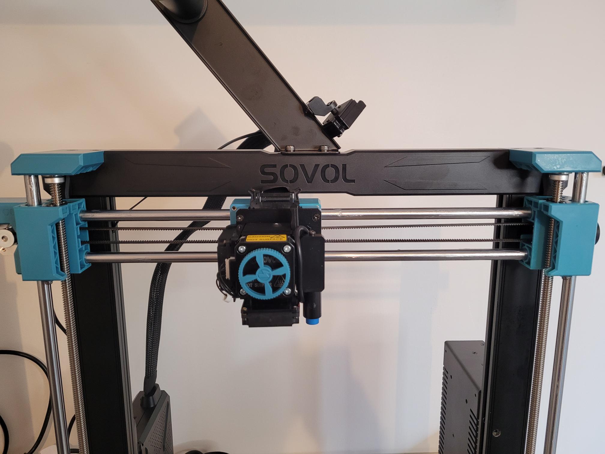

Montage

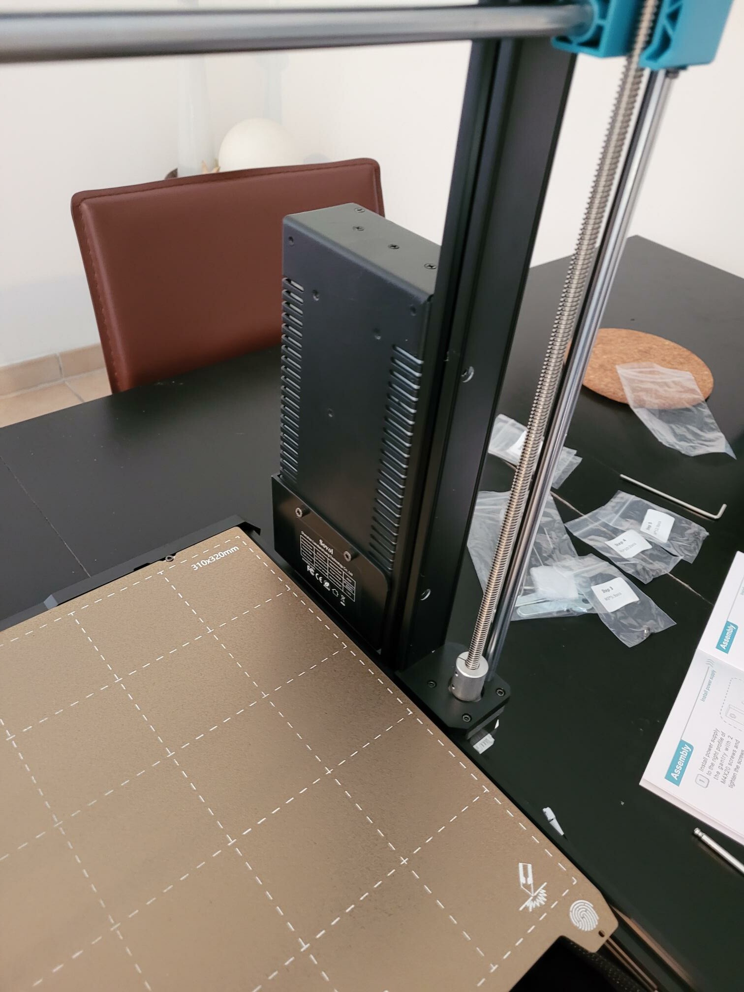

Le montage est très simple et à la portée de tous. La documentation (en anglais) est très claire et les illustrations se suffisent à elles-mêmes. Ci-dessous les différentes étapes de montage :
- Étape 1 : Montage du portique sur la base

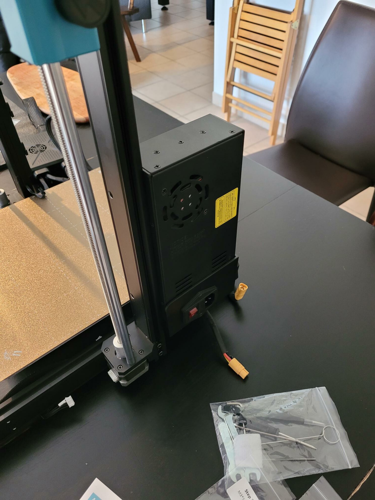

- Étape 2 : Fixation l’alimentation sur le portique

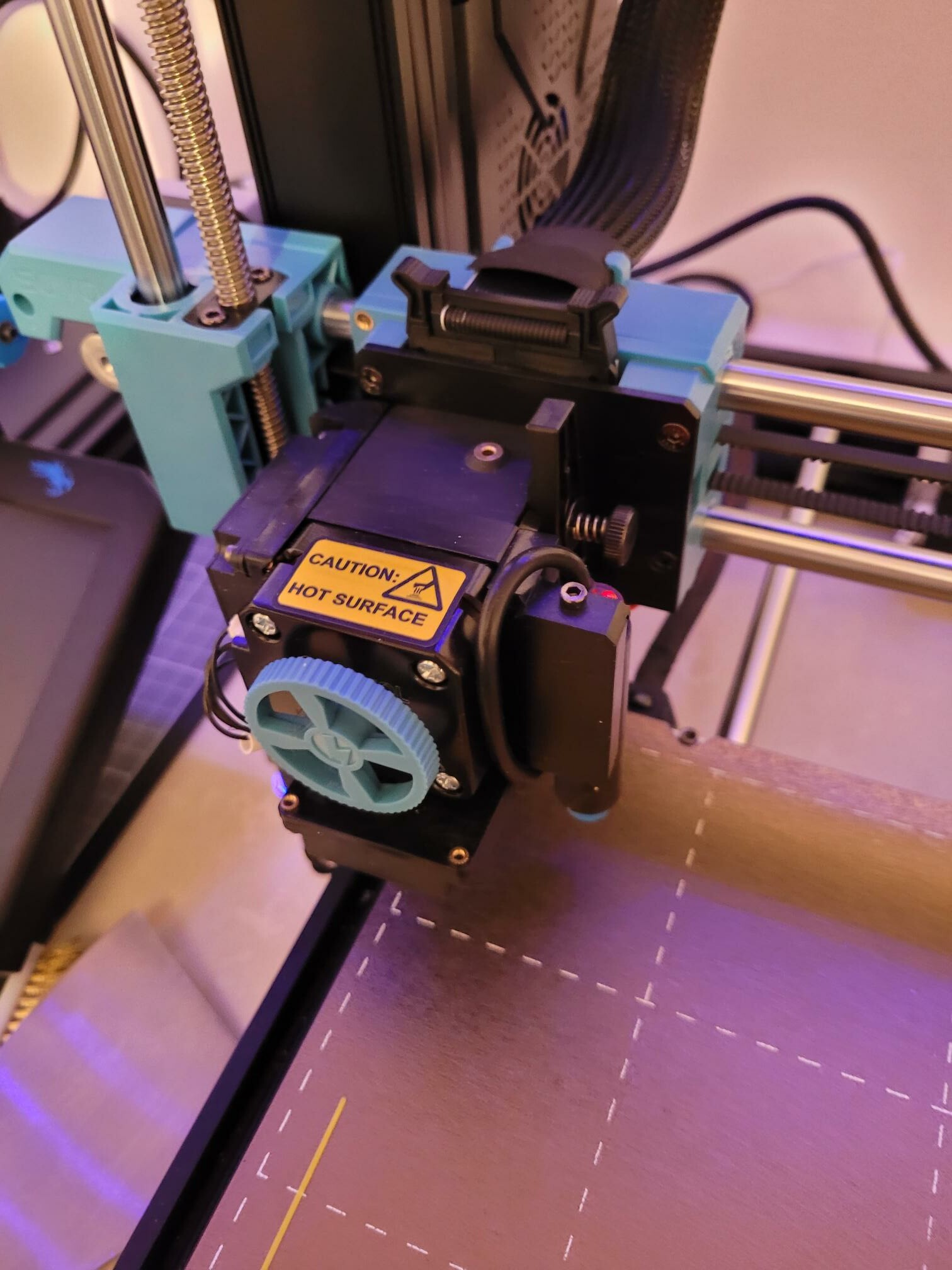

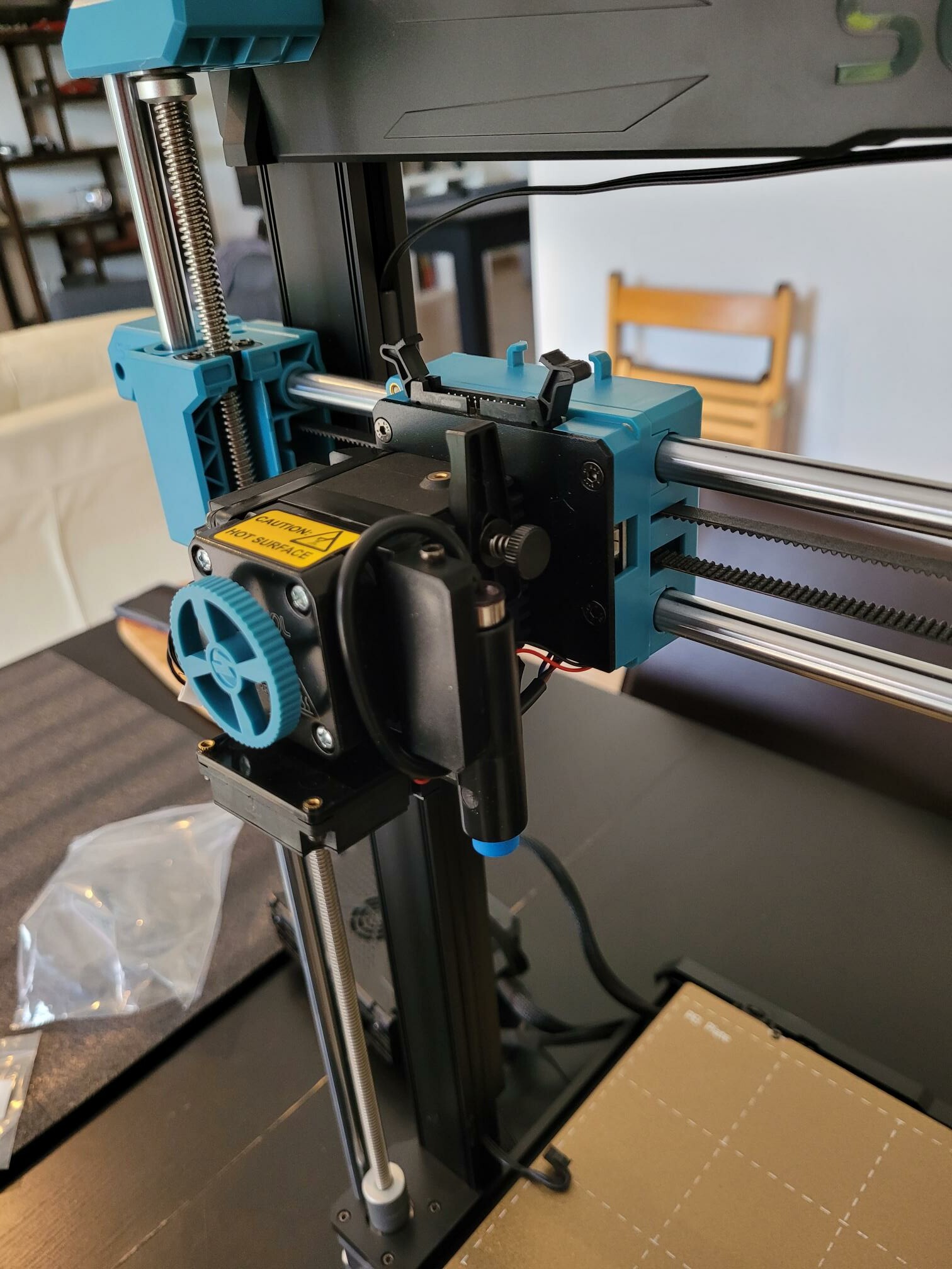

- Étape 3 : Fixation de la tête d’impression

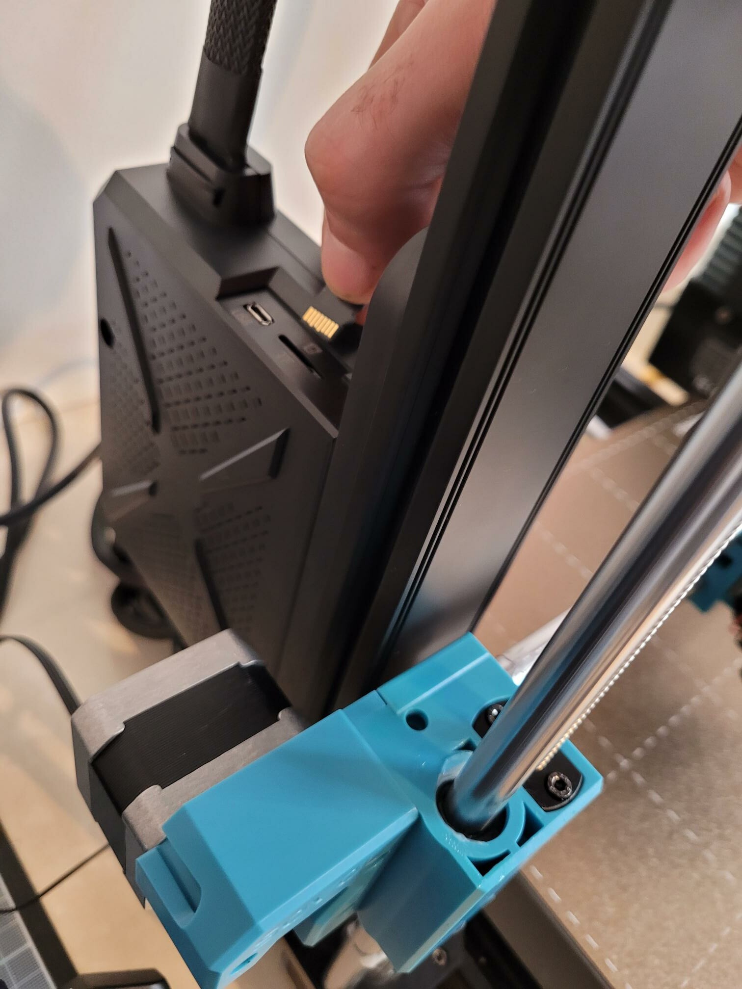

- Étape 4 : Fixation de la boîte de contrôle sur le portique

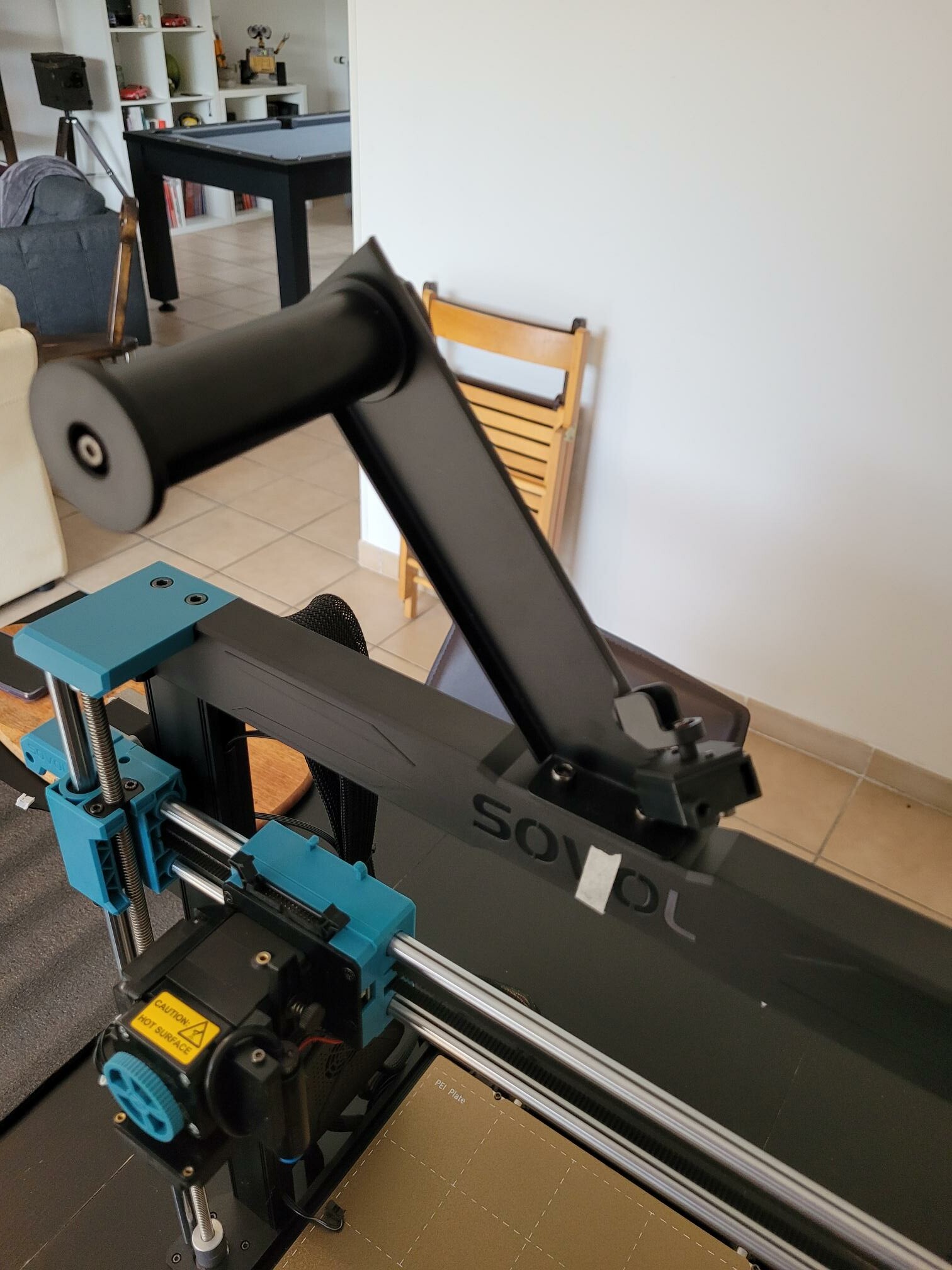

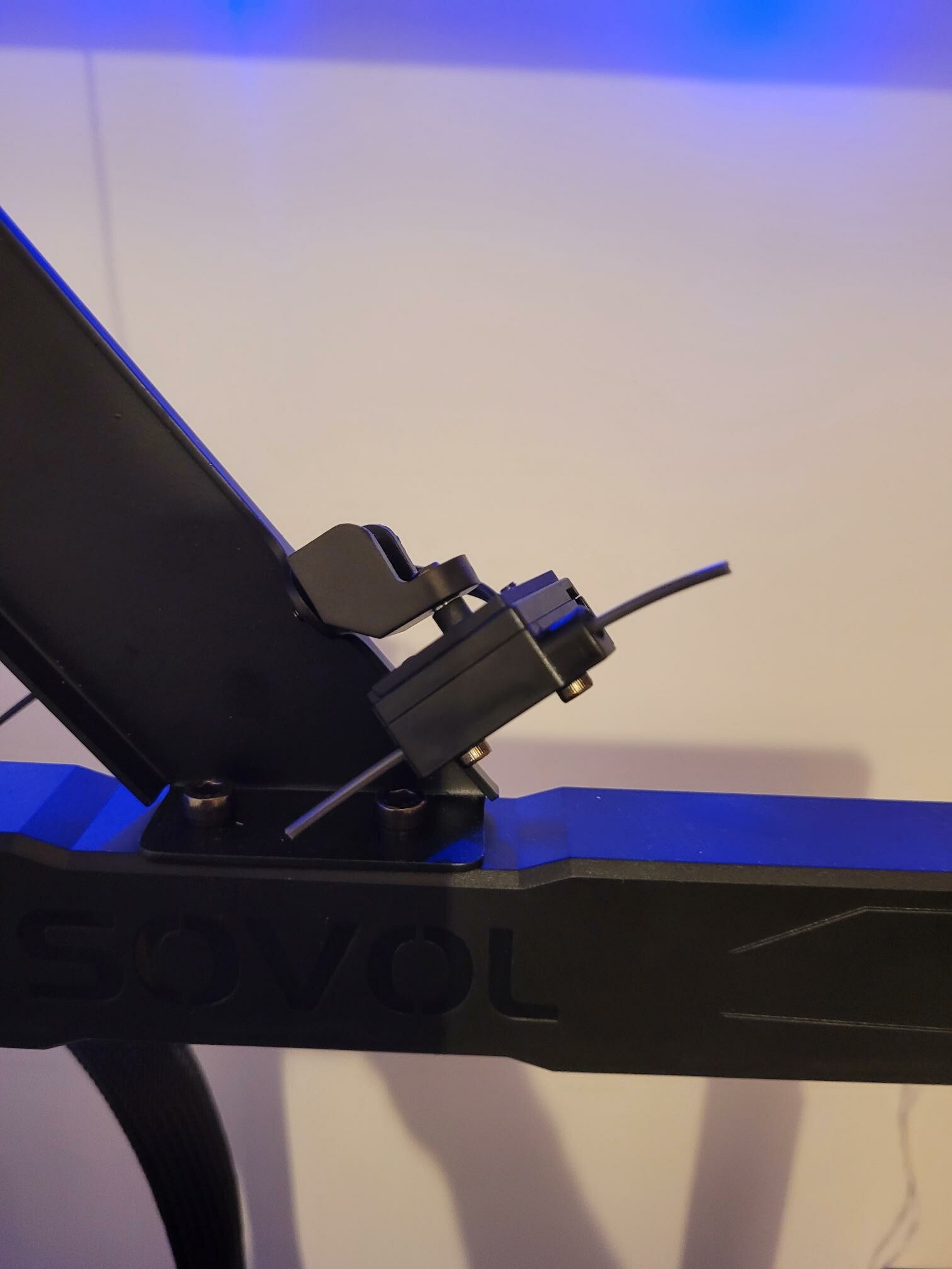

- Étape 5 : installation du porte bobine et du détecteur de fin de filament

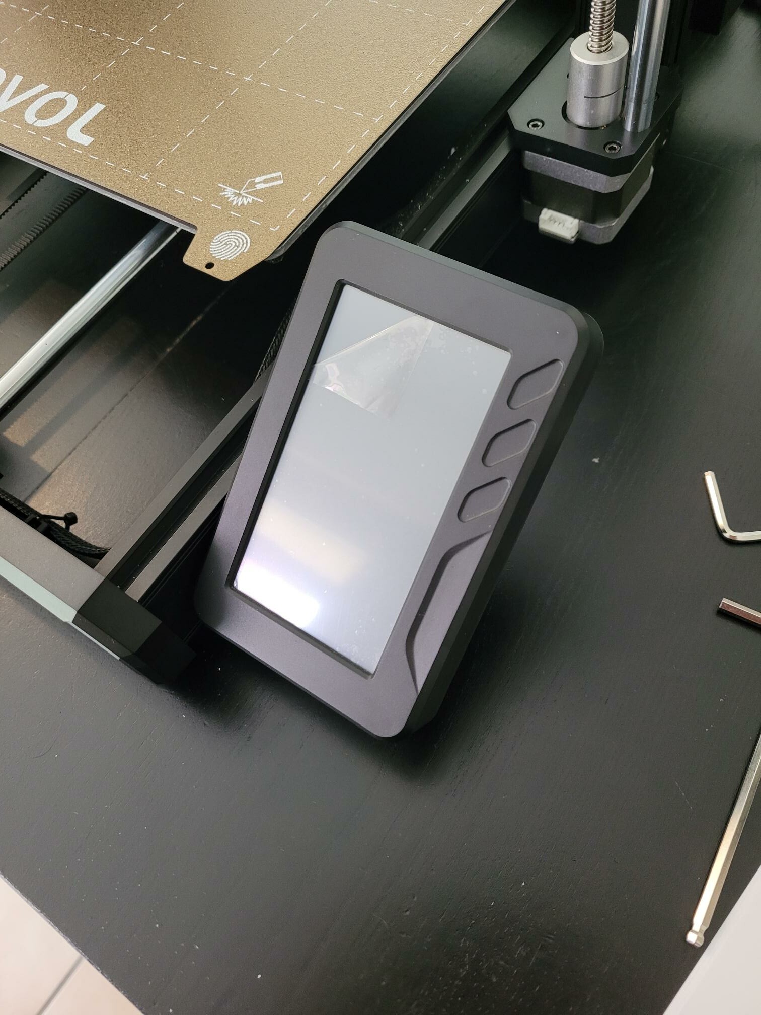

- Étape 6 : Installation de l’écran dont le câble est, selon moi, suffisamment long pour pouvoir être déporté

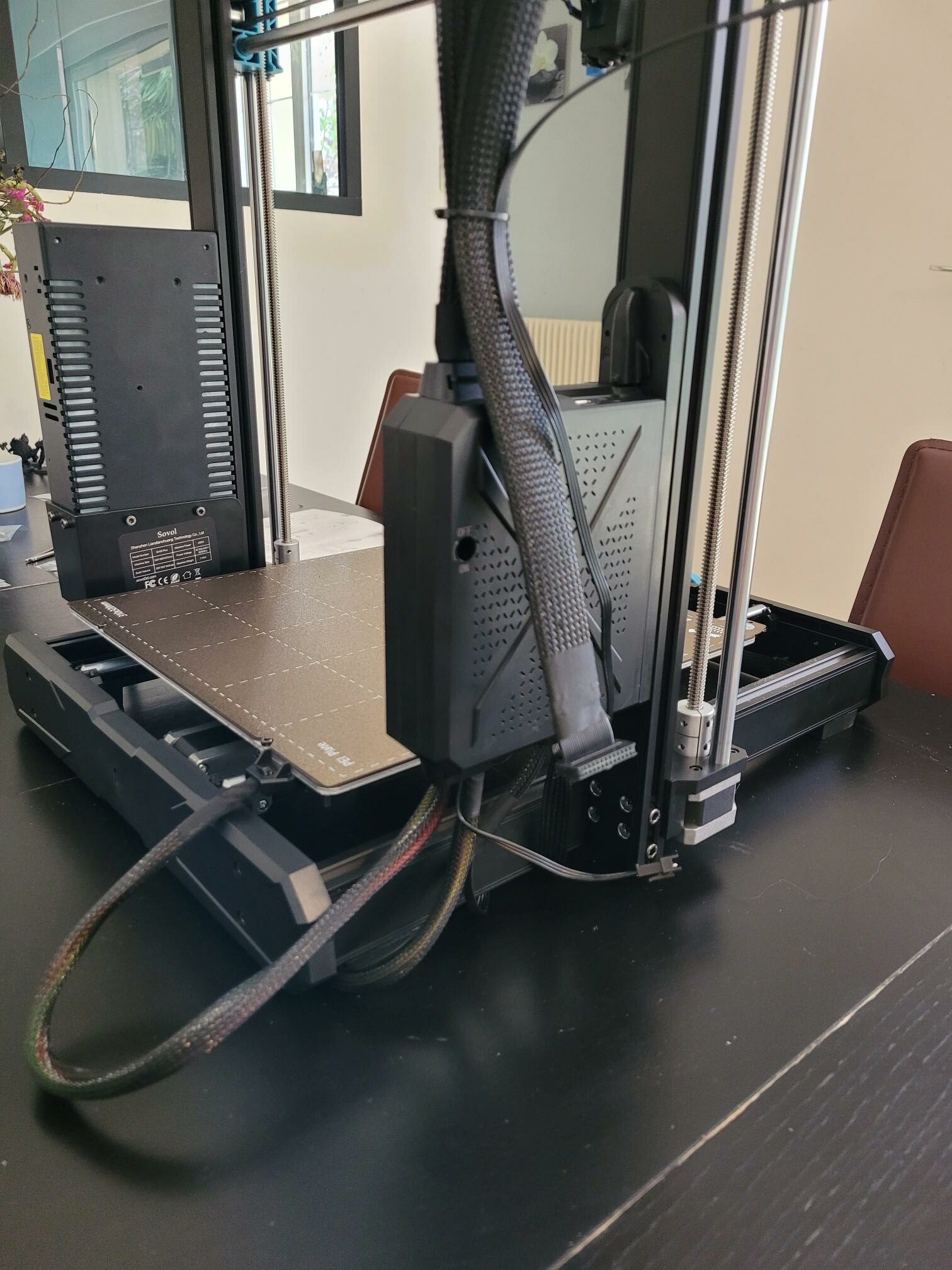

- Étape 7 : Branchement des différents composants
![](/wp-content/uploads/2023/10/bouton-trouver-moins-cher.png)

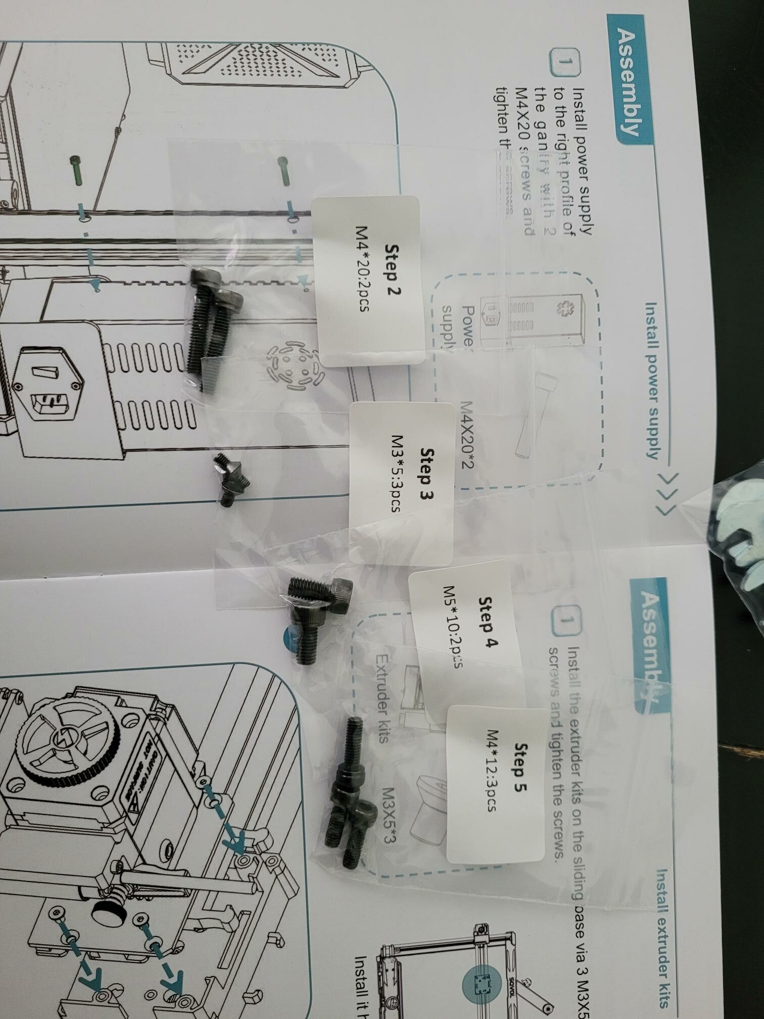

J’ai apprécié que les sachets de vis soient numérotés en correspondance avec l’étape décrite dans le manuel. Ça évite les erreurs et simplifie grandement l’installation !
![montage Sovol SV06 Plus](https://www.lesimprimantes3d.fr/wp-content/uploads/2023/05/Montage_sovolS069Plus_1-2-728x971.jpg)
![montage Sovol SV06 Plus](https://www.lesimprimantes3d.fr/wp-content/uploads/2023/05/Montage_sovolS069Plus_2-1-728x971.jpg)
![montage Sovol SV06 Plus](https://www.lesimprimantes3d.fr/wp-content/uploads/2023/05/Montage_sovolS069Plus_3-1-728x971.jpg)
![alimentation tension volt Sovol SV06 Plus](https://www.lesimprimantes3d.fr/wp-content/uploads/2023/05/Montage_sovolS069Plus_4-1-728x971.jpg)
![vis Sovol SV06 Plus](https://www.lesimprimantes3d.fr/wp-content/uploads/2023/05/Montage_sovolS069Plus_5-1-728x971.jpg)
![tige Sovol SV06 Plus](https://www.lesimprimantes3d.fr/wp-content/uploads/2023/05/Montage_sovolS069Plus_6-1-728x971.jpg)
![](https://www.lesimprimantes3d.fr/wp-content/uploads/2023/05/Montage_sovolS069Plus_7-1-728x971.jpg)
![](https://www.lesimprimantes3d.fr/wp-content/uploads/2023/05/Montage_sovolS069Plus_8-1-728x971.jpg)
![](https://www.lesimprimantes3d.fr/wp-content/uploads/2023/05/Montage_sovolS069Plus_10-1-728x971.jpg)
![support bobine Sovol SV06 Plus](https://www.lesimprimantes3d.fr/wp-content/uploads/2023/05/Montage_sovolS069Plus_11-2-728x971.jpg)
![écran Sovol SV06 Plus](https://www.lesimprimantes3d.fr/wp-content/uploads/2023/05/Montage_sovolS069Plus_12-rotated.jpg)
![photo écran Sovol SV06 Plus](https://www.lesimprimantes3d.fr/wp-content/uploads/2023/05/Montage_sovolS069Plus_13-1-728x971.jpg)

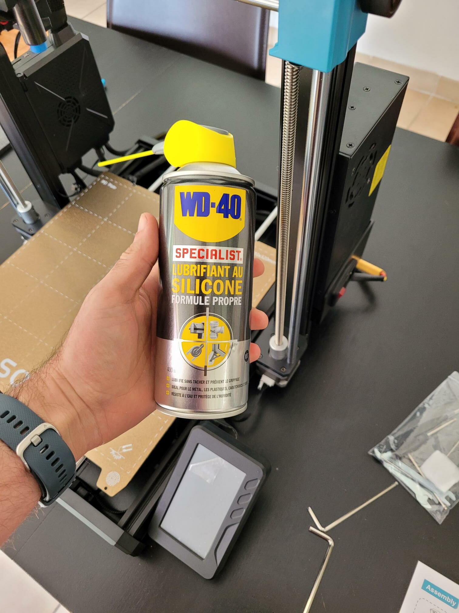

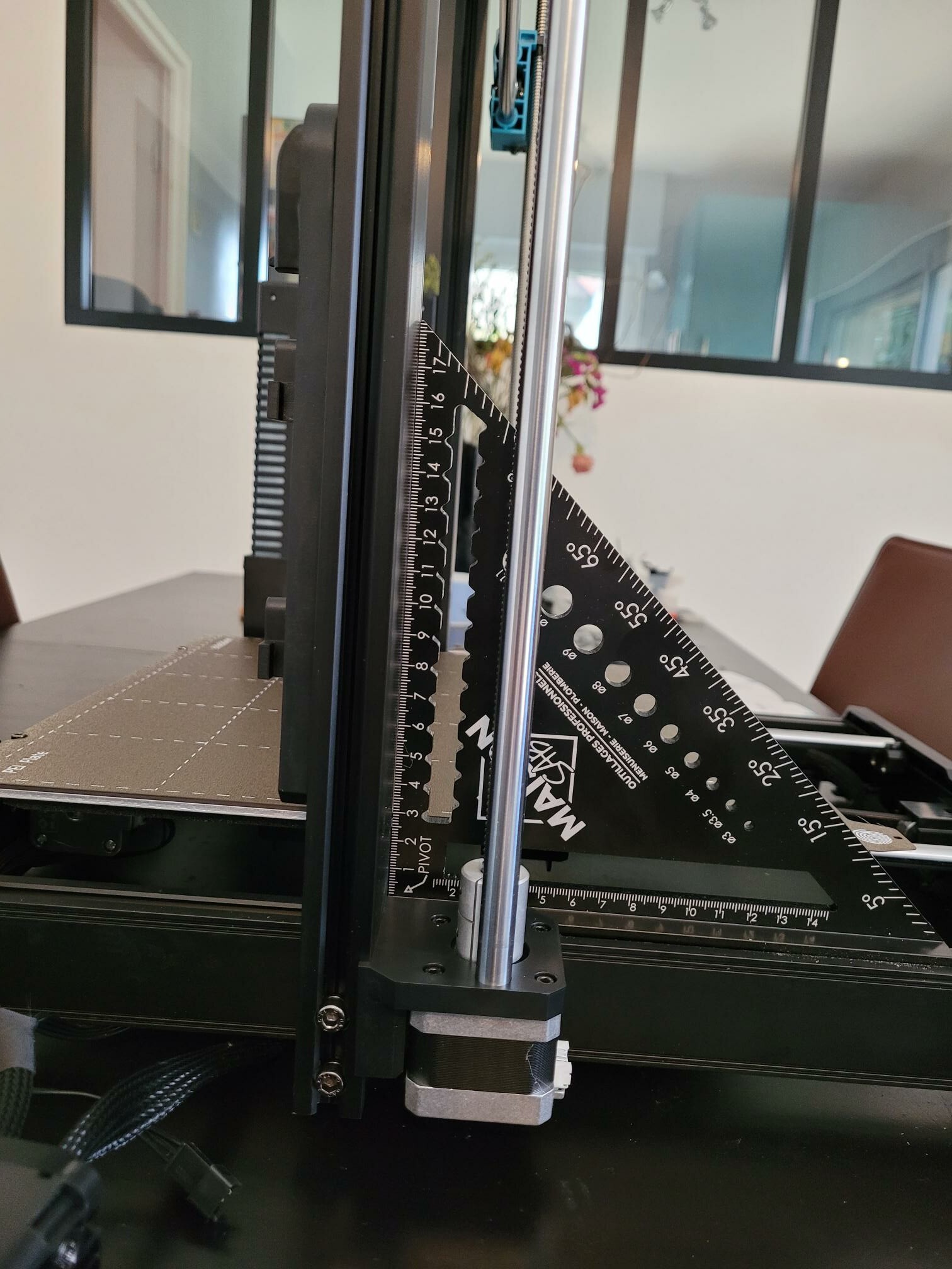

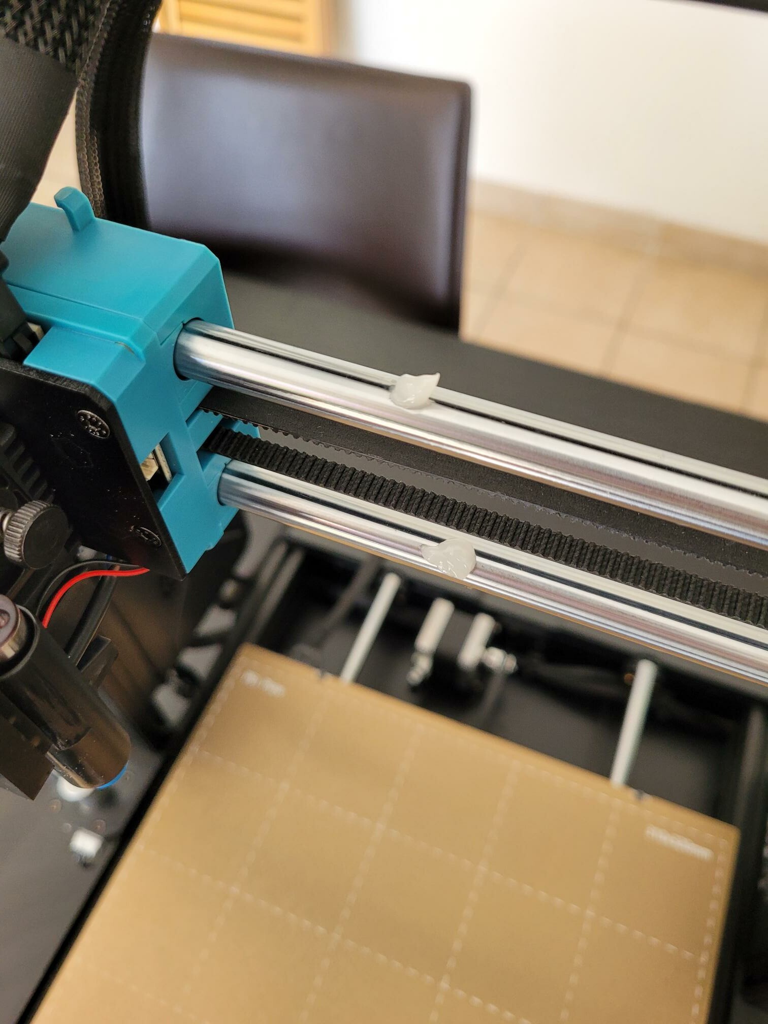

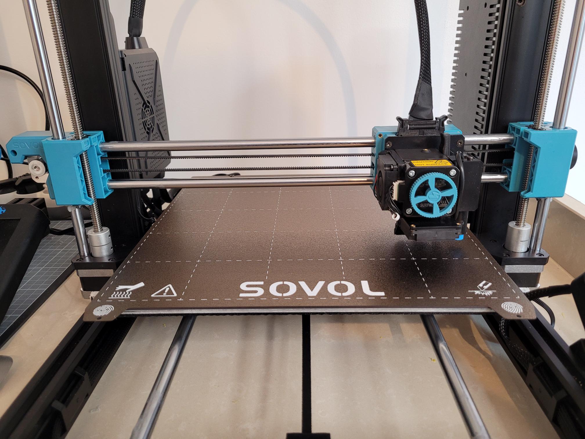

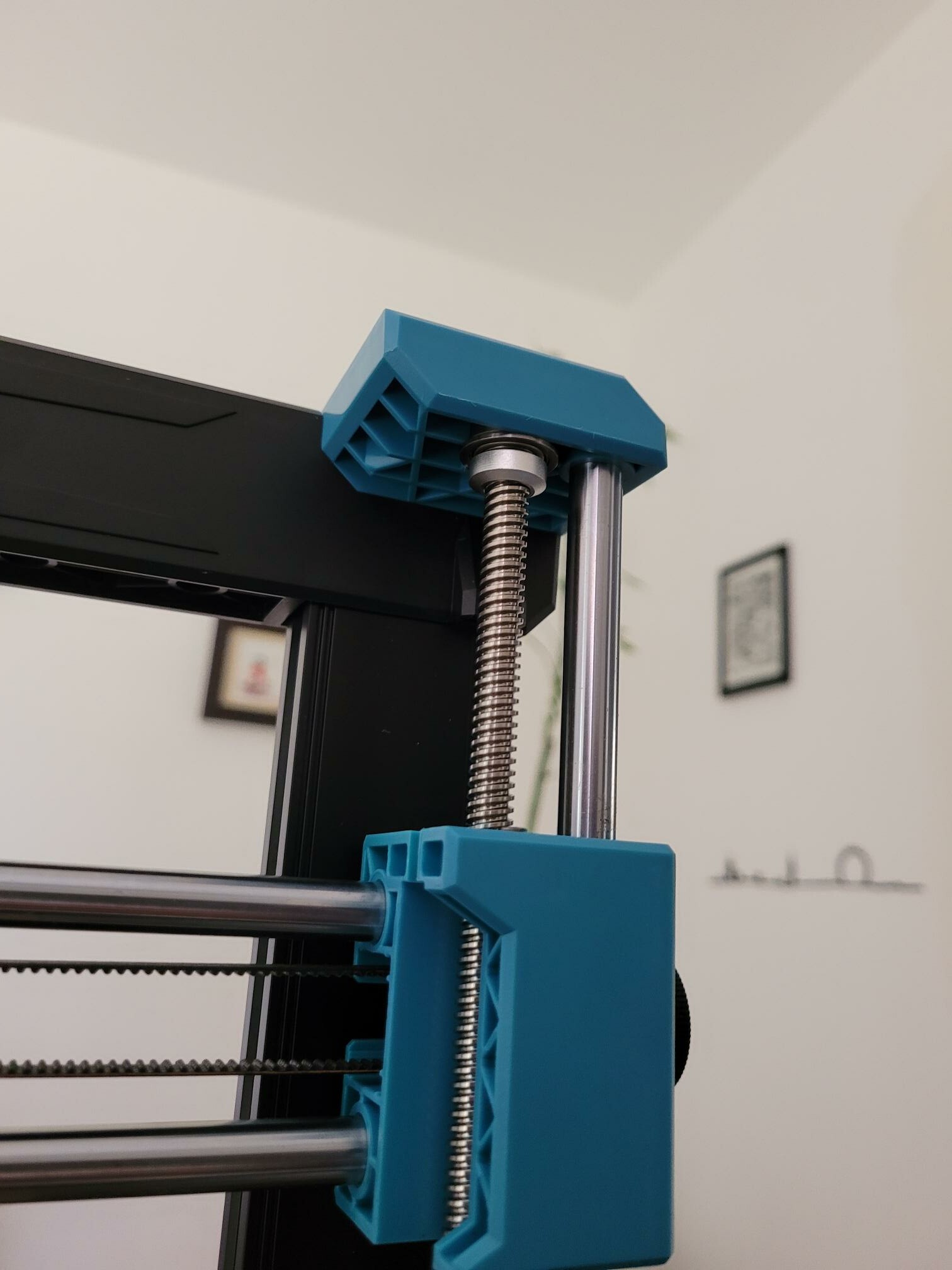

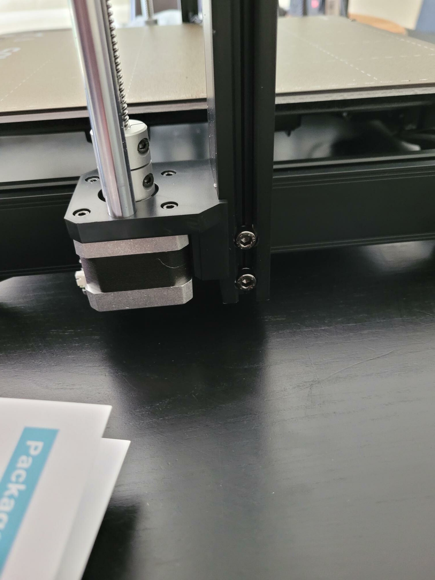

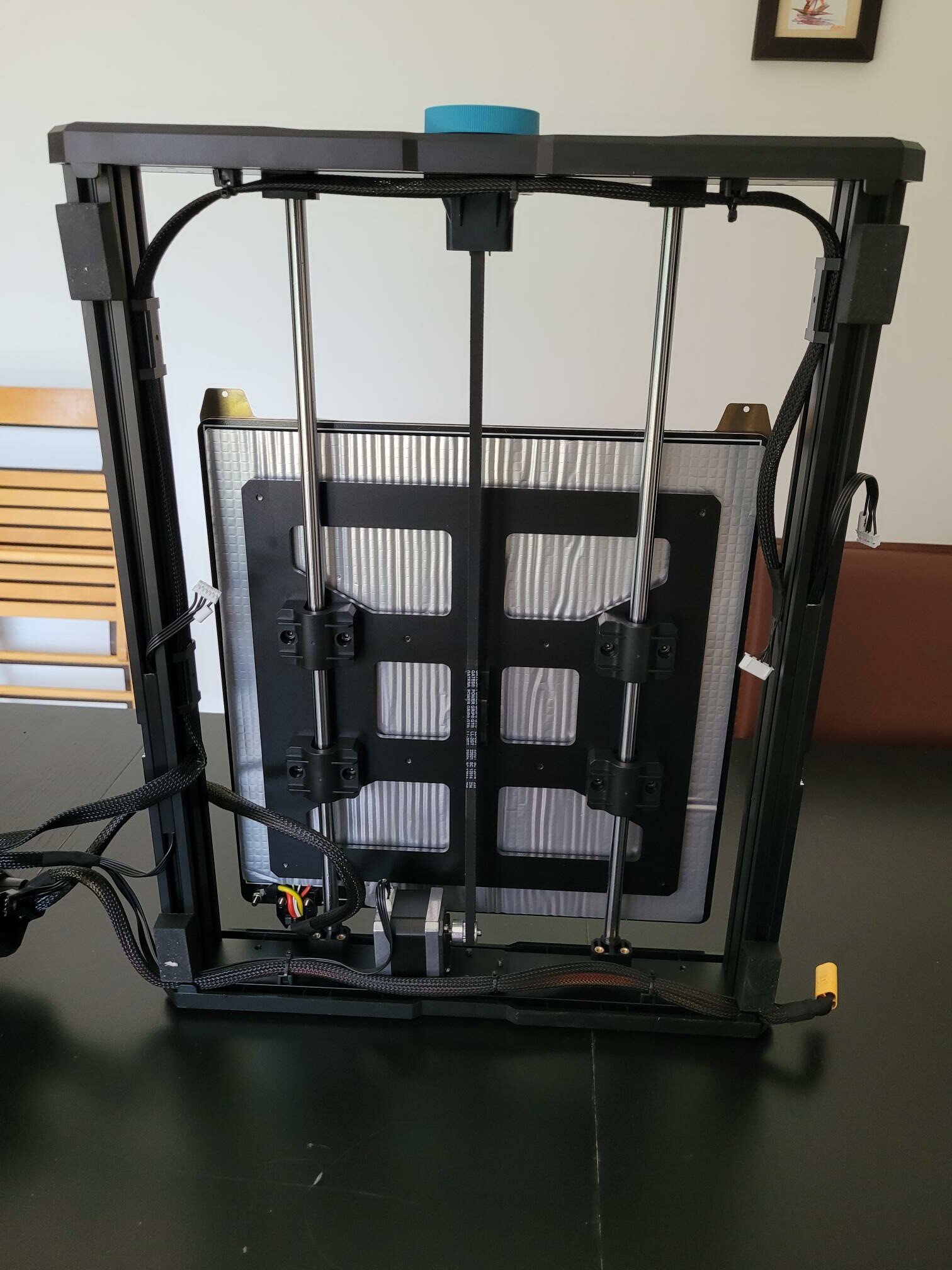

Je vérifie ensuite l’équerrage qui est bon. Je graisse les tiges filetées des axes Z avec de la graisse silicone en spray et les axes métalliques avec la graisse en tube fournie par Sovol. L’imprimante rejoint ensuite sa place définitive où on peut voir la différence de taille avec la Creality Ender 3 v2 juste à côté.
![Sovol SV06 Plus axe Z](https://www.lesimprimantes3d.fr/wp-content/uploads/2023/05/Montage_sovolS069Plus_9-728x971.jpg)
![WD40 graisse lubrifiant silicone](https://www.lesimprimantes3d.fr/wp-content/uploads/2023/05/Montage_sovolS069Plus_15-728x971.jpg)

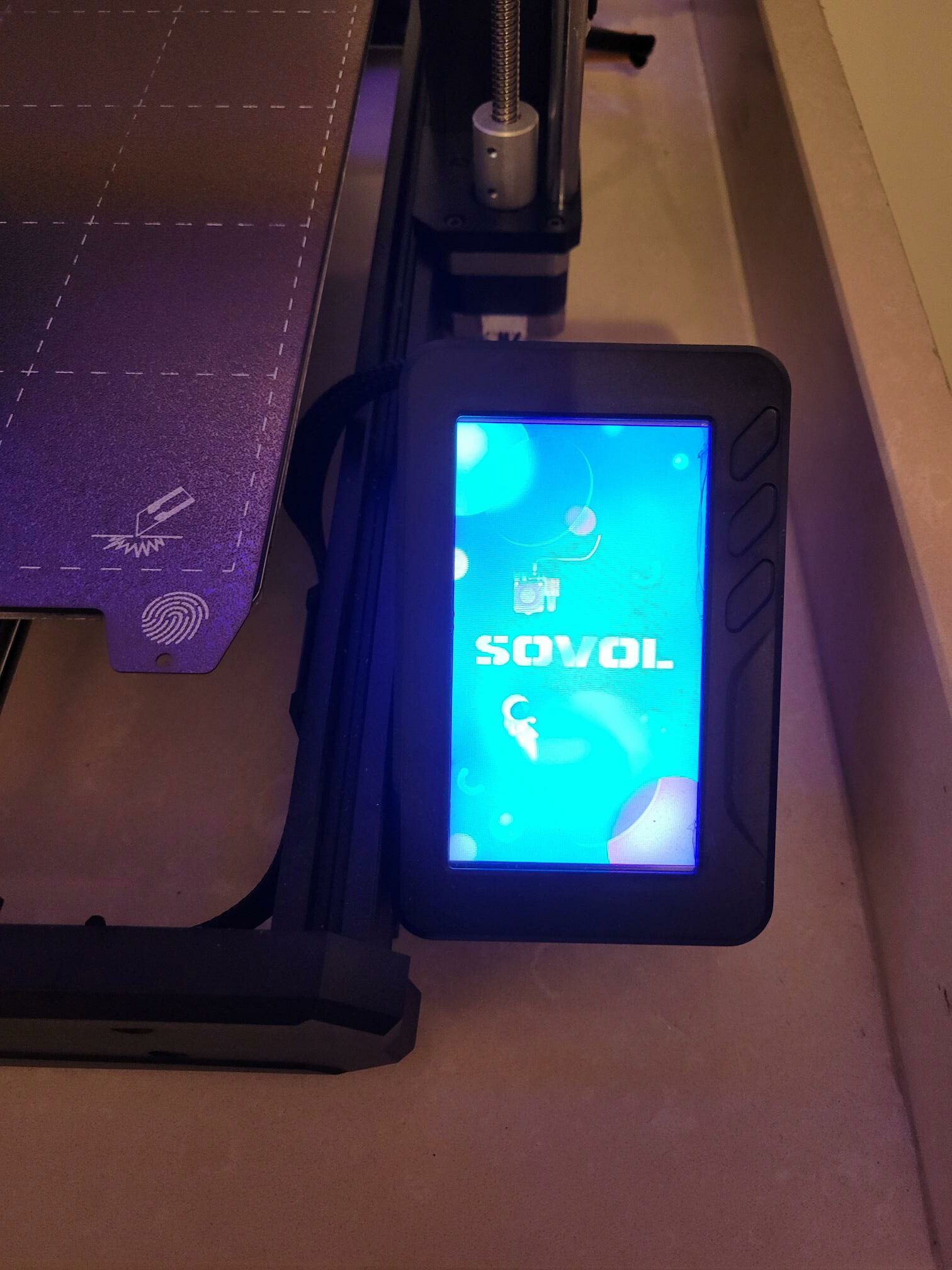

Mise en route de la Sovol S06 Plus

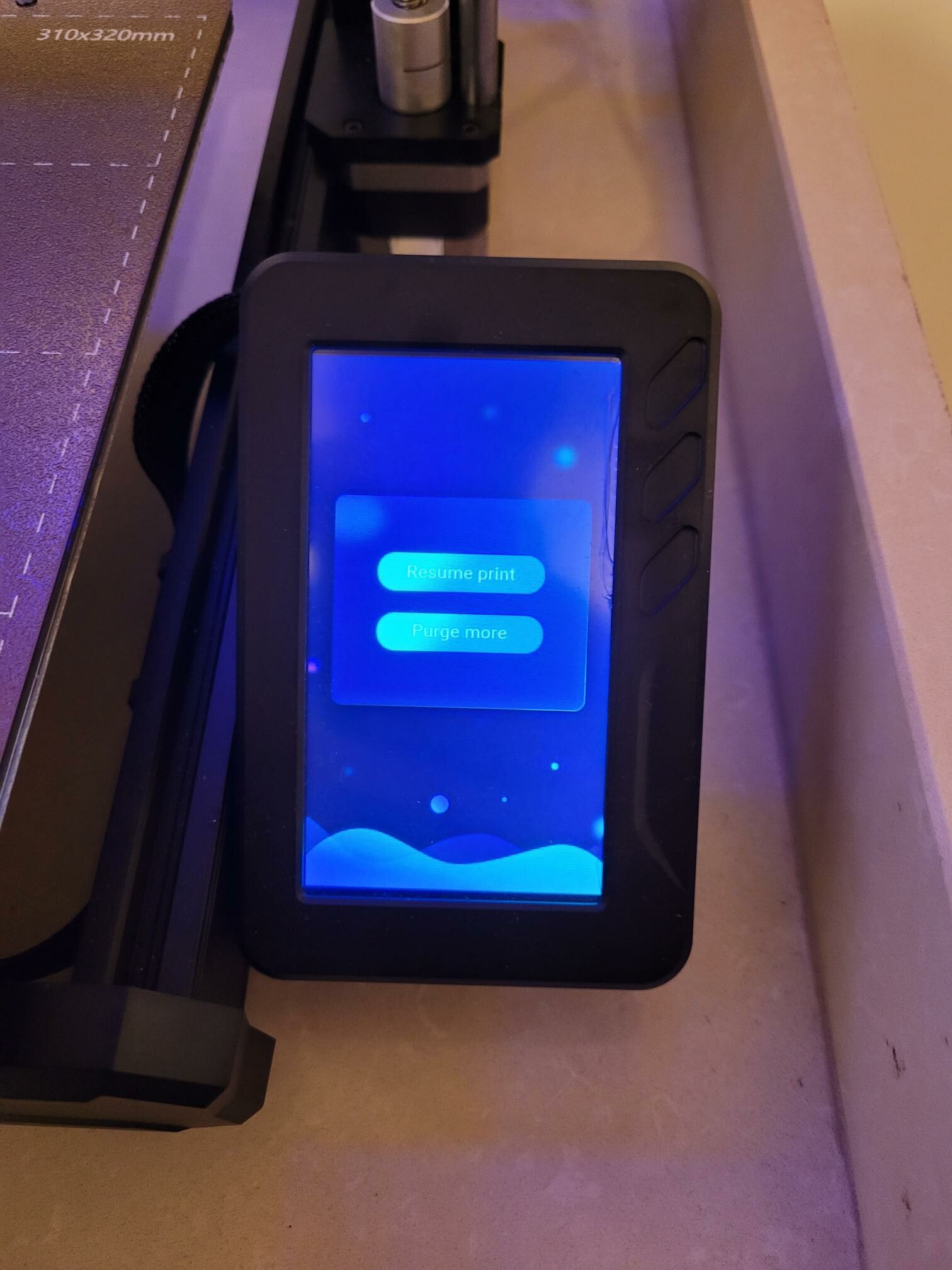

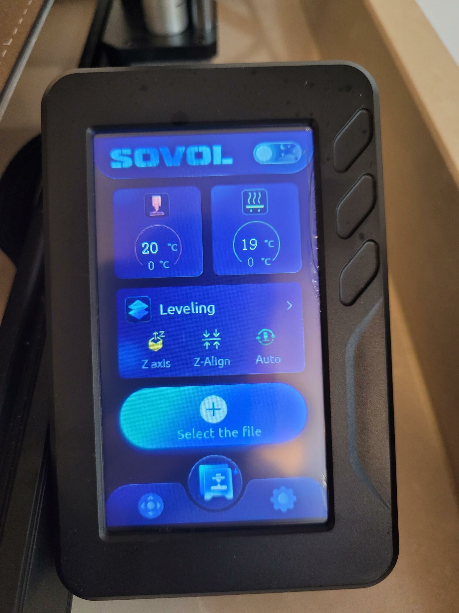

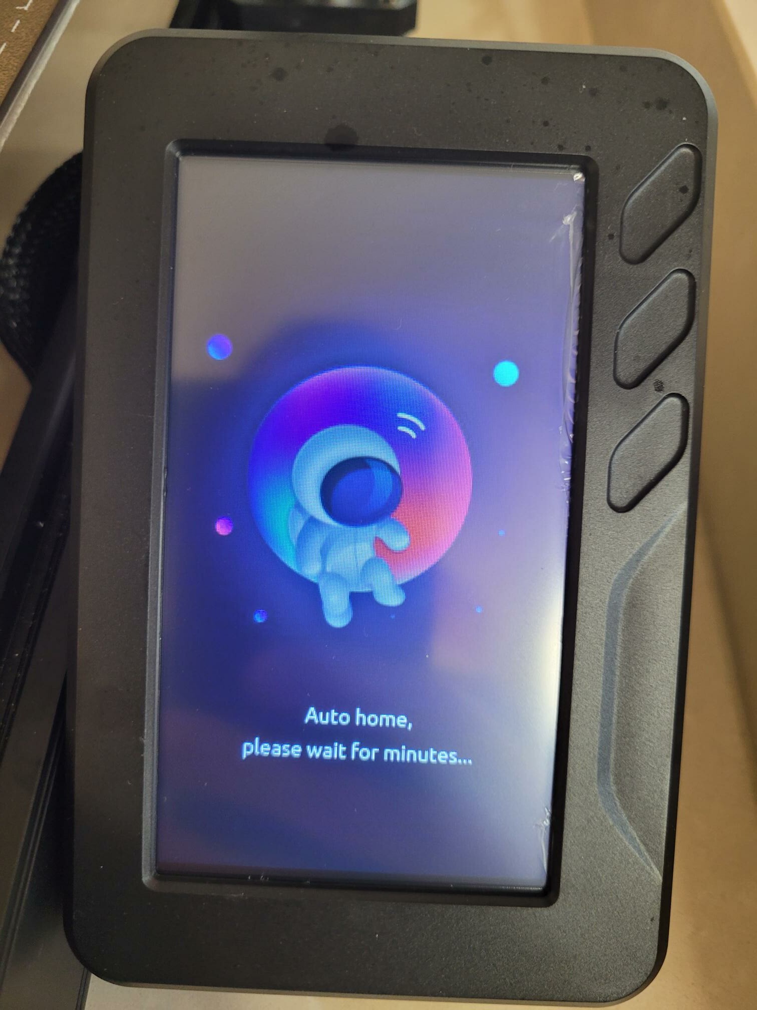

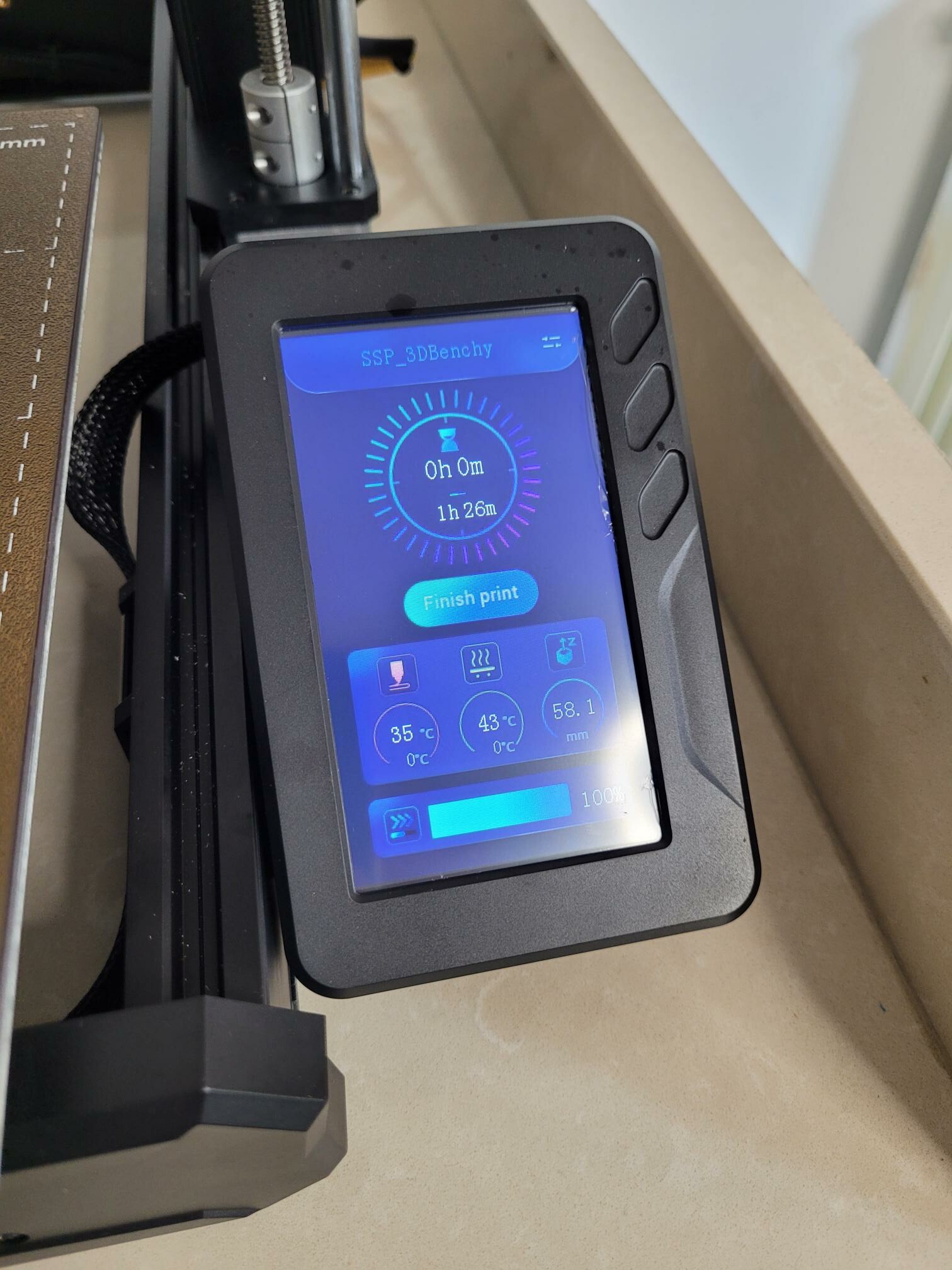

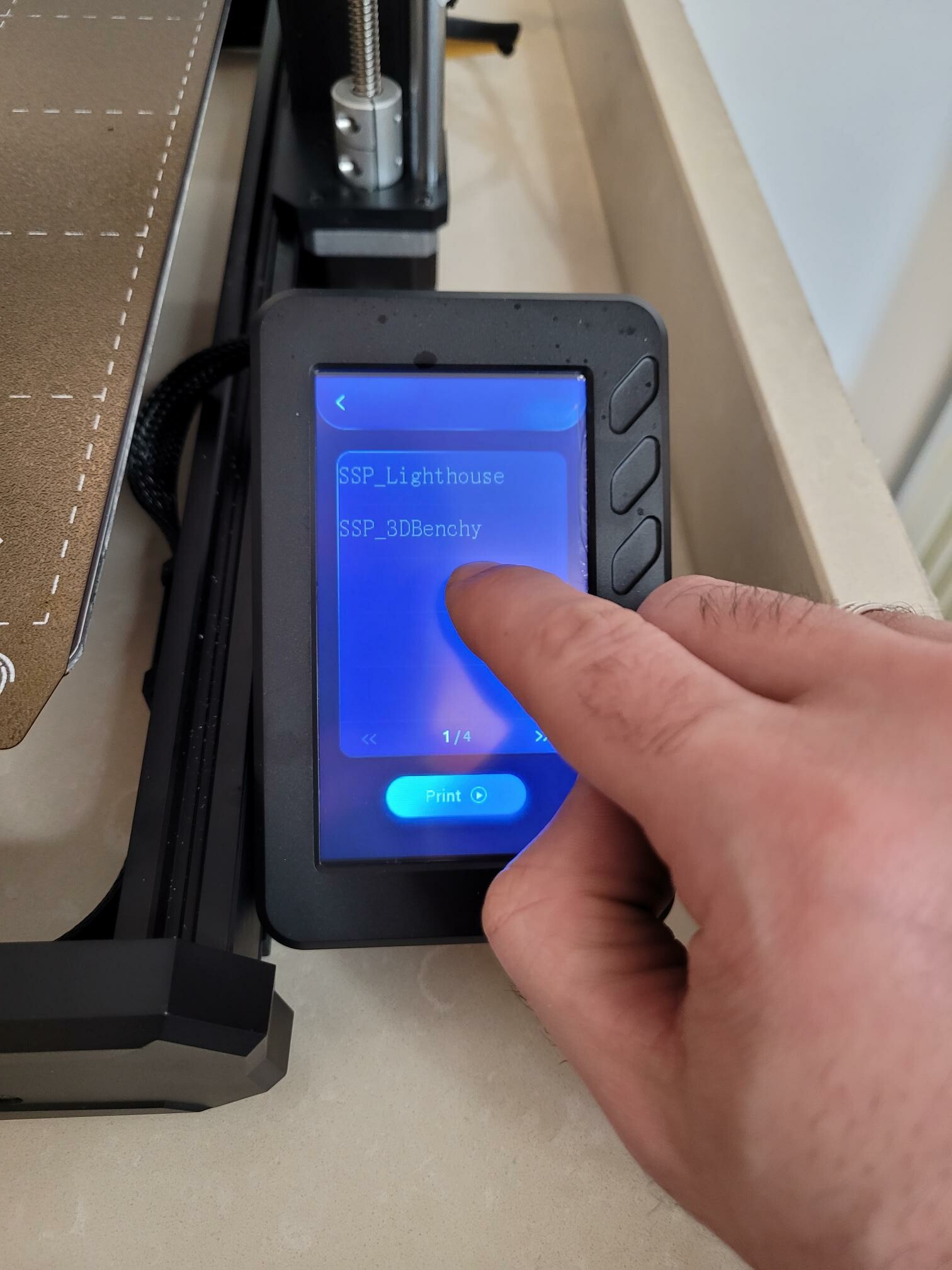

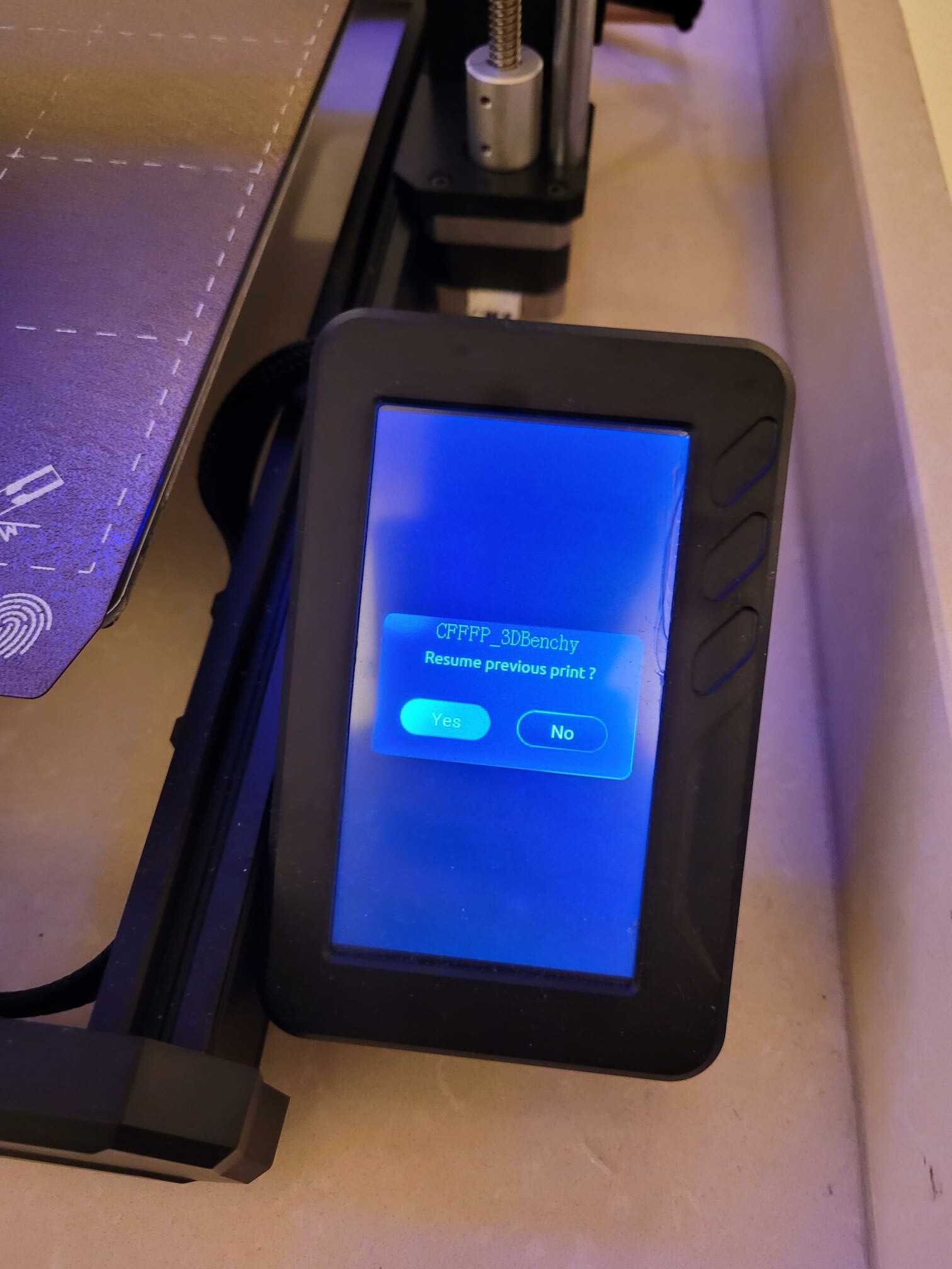

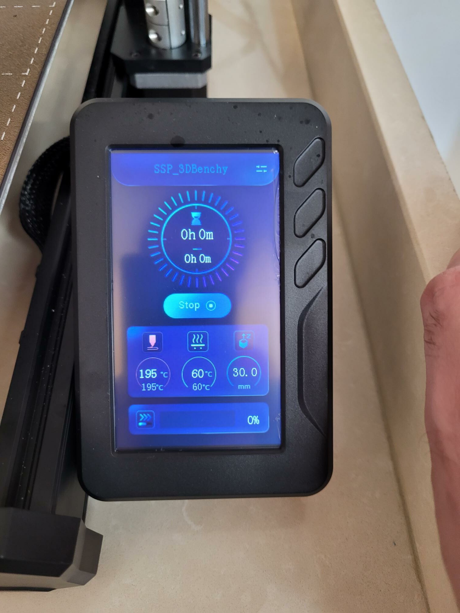

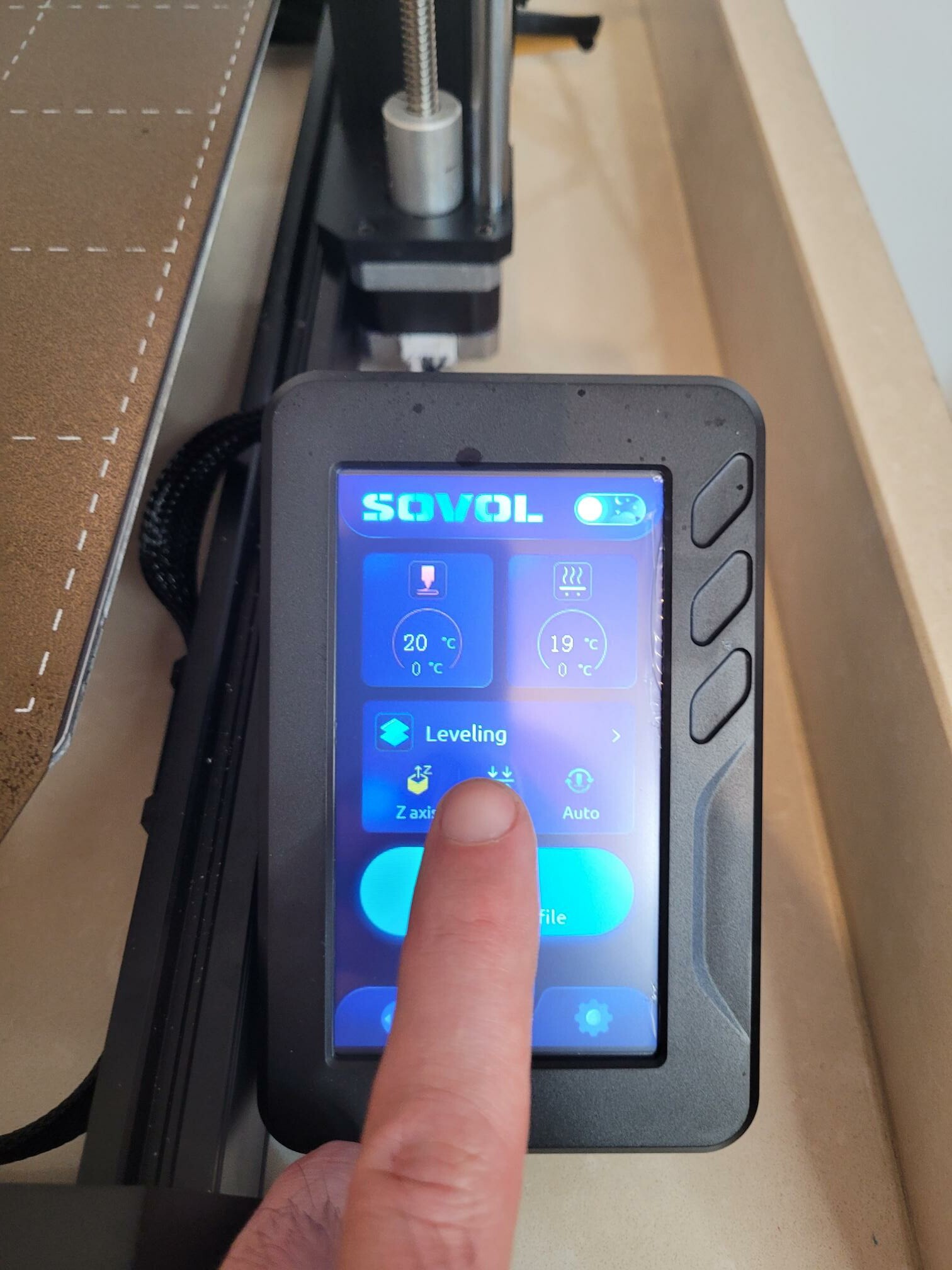

Au démarrage de l’imprimante, nous arrivons sur l’écran d’accueil. Je trouve le design de l’écran très soigné par rapport à ce que j’ai eu l’habitude d’avoir. L’écran est tactile et répond très bien aux sollicitations. Je rentre dans le menu “Leveling” et l’imprimante effectue un auto-home des différents axes.
![Sovol SV06 Plus écran tactile](https://www.lesimprimantes3d.fr/wp-content/uploads/2023/05/Demarrage_SovolS06Plus_1-728x971.jpg)
![Sovol SV06 Plus tactile touch screen](https://www.lesimprimantes3d.fr/wp-content/uploads/2023/05/Demarrage_SovolS06Plus_2-728x971.jpg)
![Sovol SV06 Plus autohome animation](https://www.lesimprimantes3d.fr/wp-content/uploads/2023/05/Demarrage_SovolS06Plus_3-728x971.jpg)
![Sovol SV06 Plus auto home](https://www.lesimprimantes3d.fr/wp-content/uploads/2023/05/Demarrage_SovolS06Plus_4-728x546.jpg)

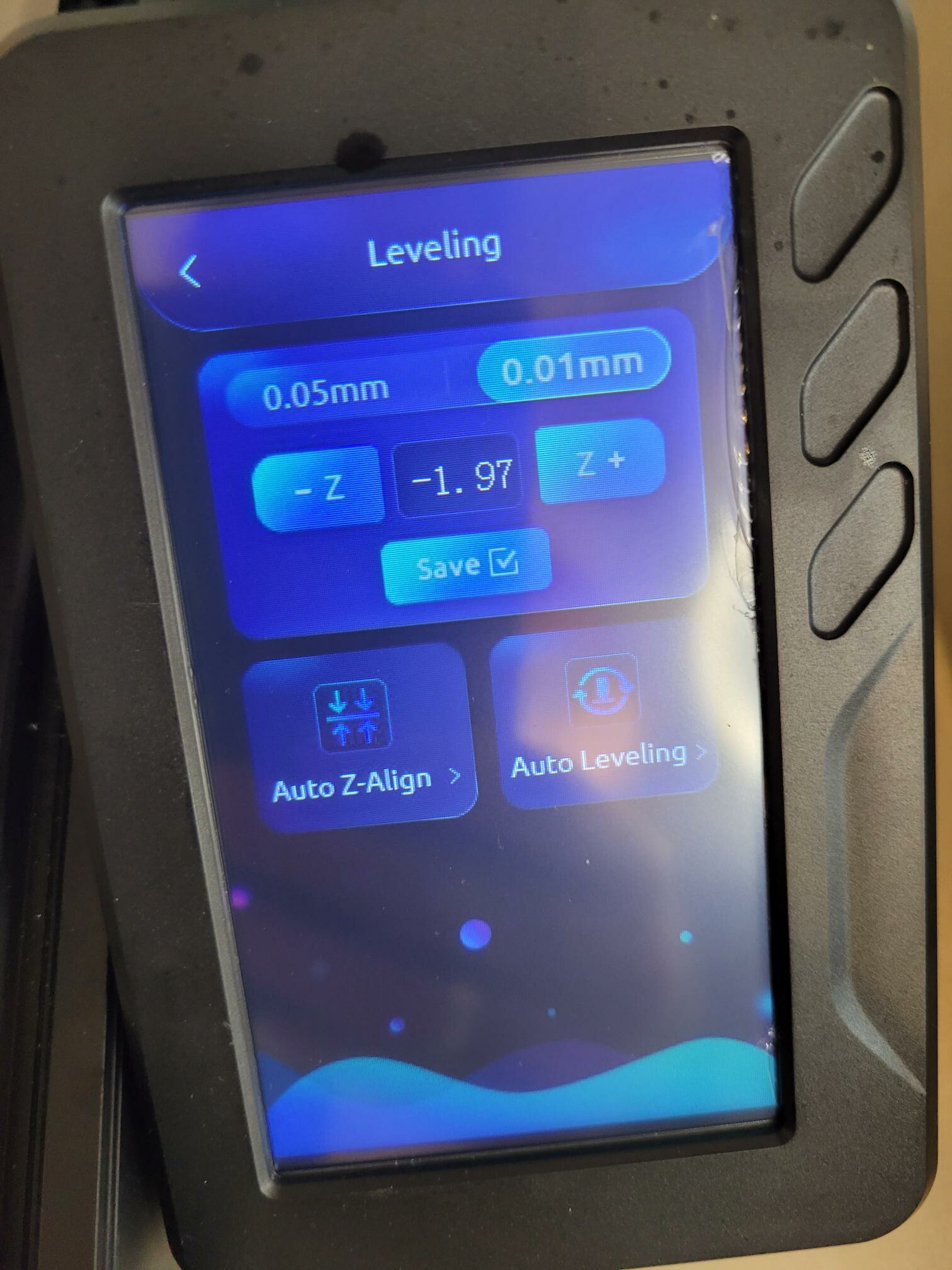

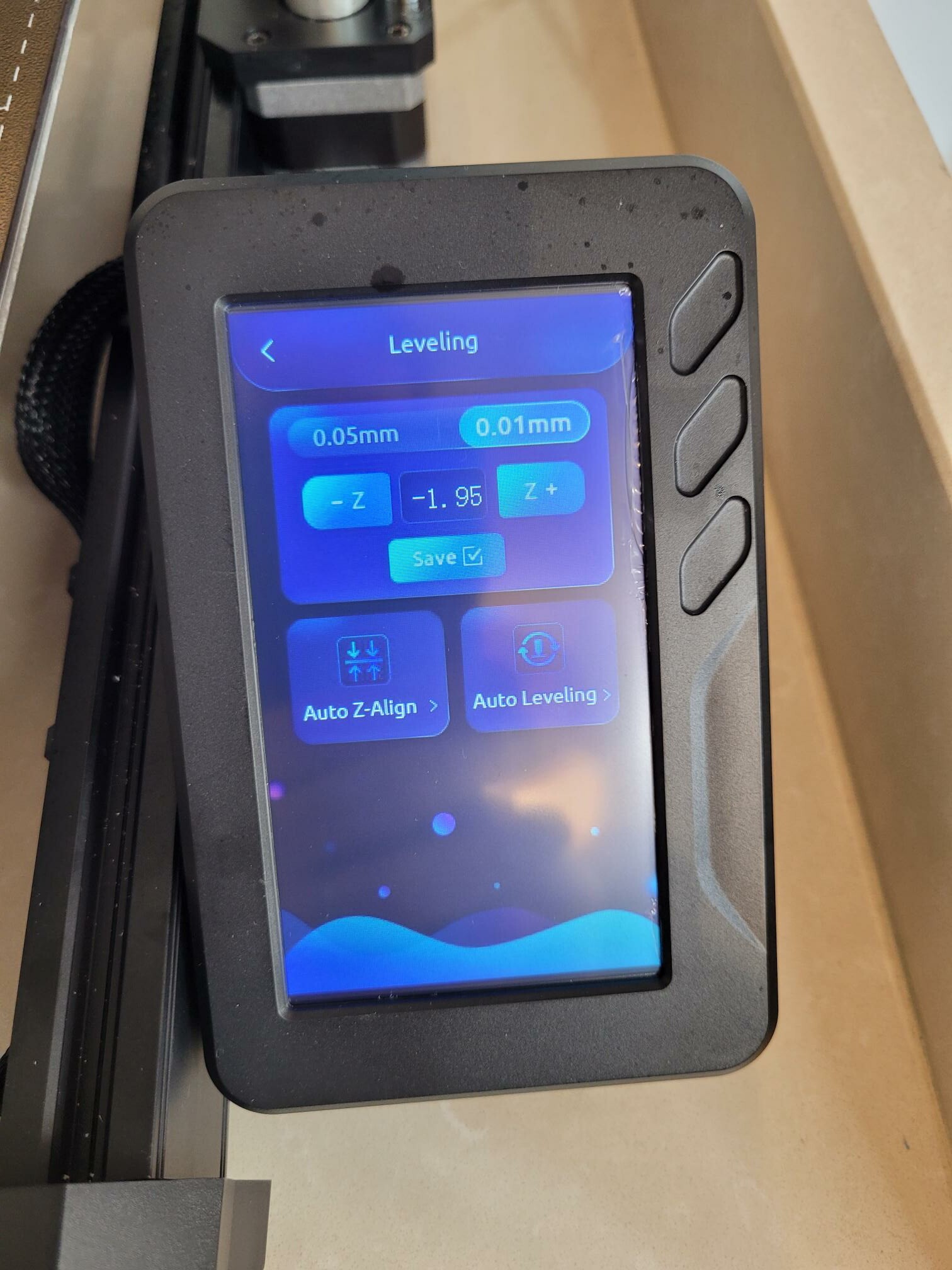

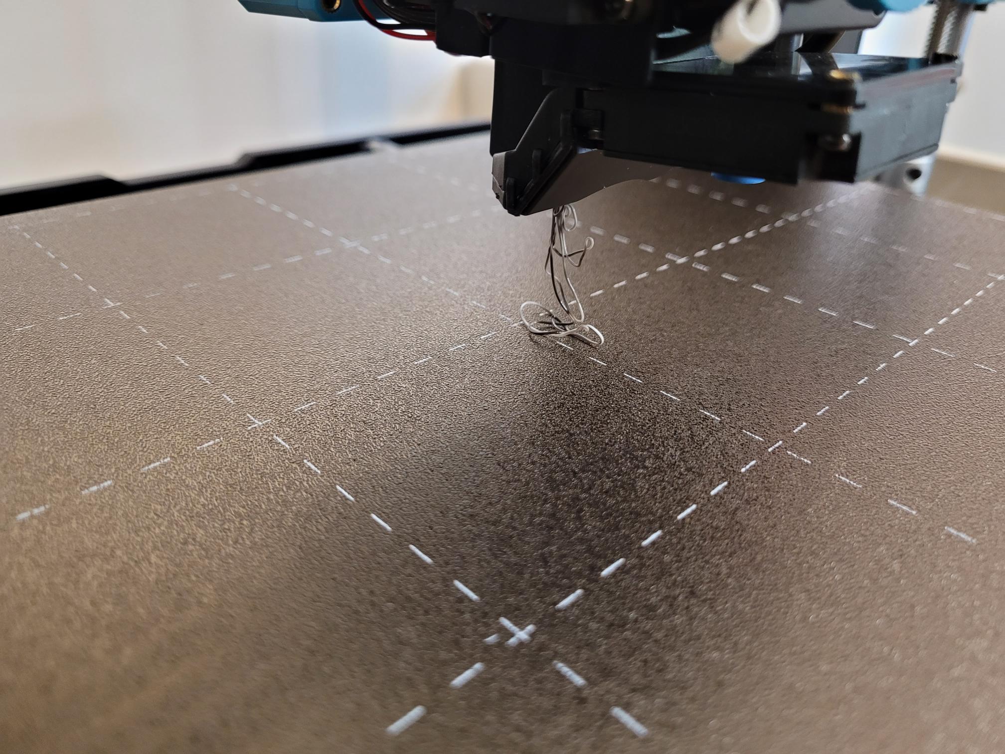

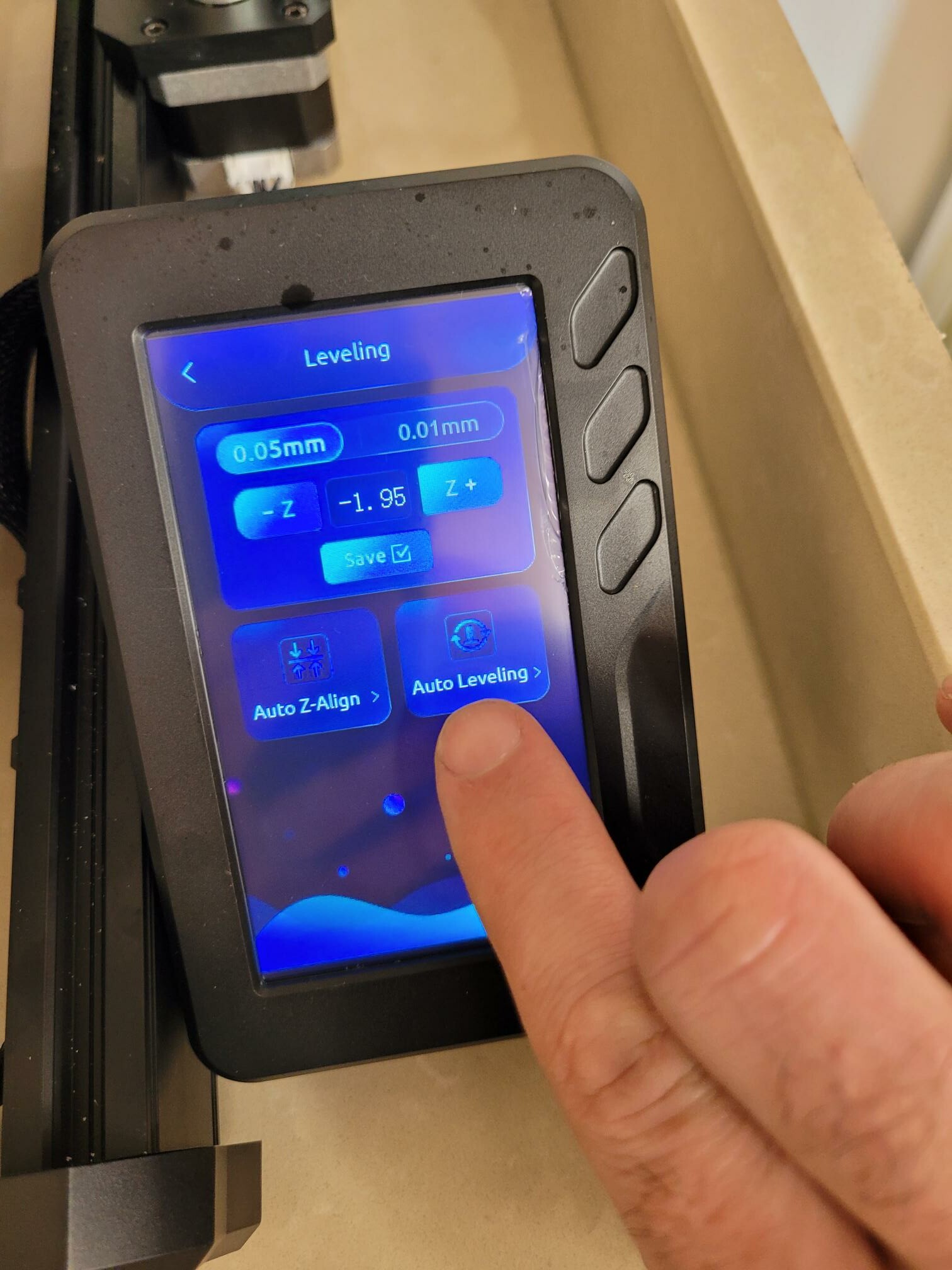

Viennent ensuite les étapes de calibration. En appuyant sur le bouton “Auto Z-Align”, l’imprimante réalise l’alignement des deux axes Z en montant l’axe X supportant la tête d’impression jusqu’en haut du portique. Les axes vont forcer sur deux butées prévues à cet effet, permettant de réaliser l’alignement voulu.

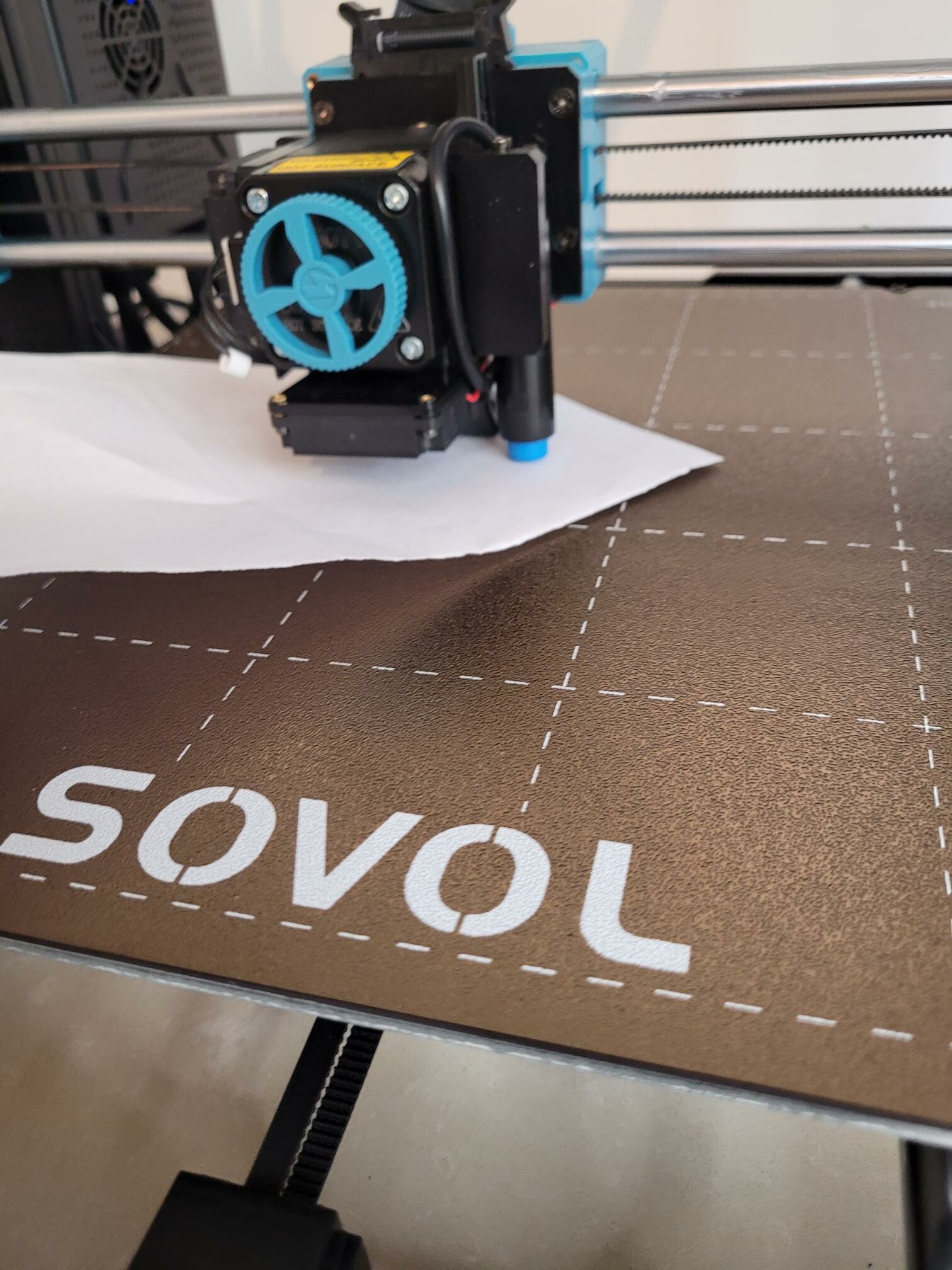

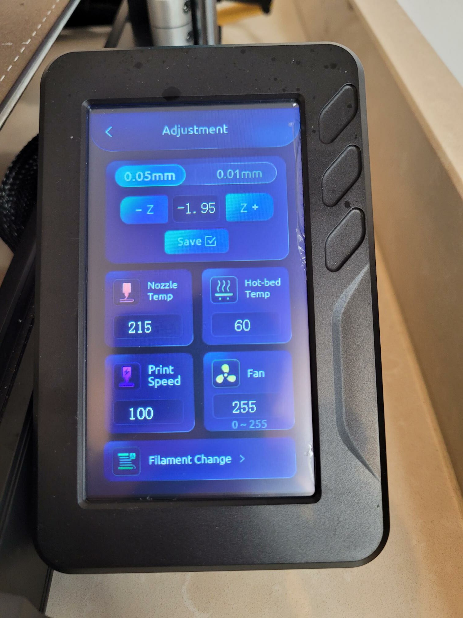

Nous pouvons ensuite nous occuper du “Z-offset” avec la bonne vieille méthode de la feuille en papier.

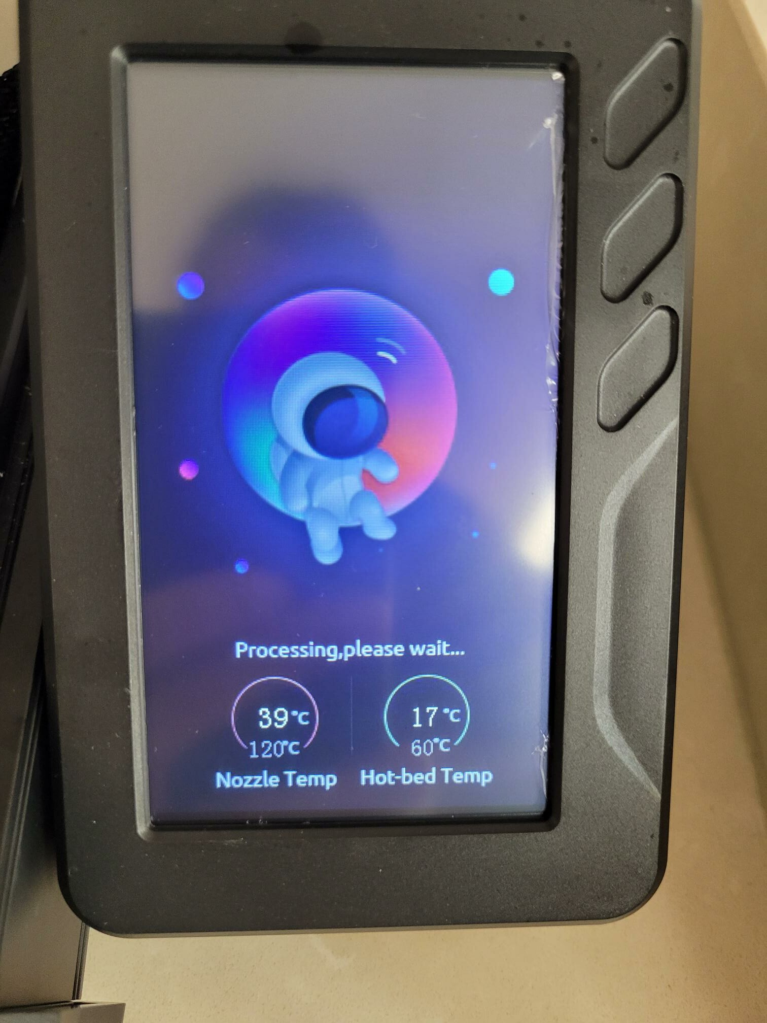

Pour finir, le bouton “Auto-leveling” va lancer la procédure d’auto nivellement à l’aide du capteur à induction dont est équipée l’imprimante. Le résultat est une matrice (non visible via l’écran) qui permettra une adaptation de l’impression en fonction de la planéité du plateau.

![Sovol SV06 Plus nivellement manuel feuille papier](https://www.lesimprimantes3d.fr/wp-content/uploads/2023/05/nivellement_SovolS06Plus_5-728x971.jpg)
![Sovol SV06 Plus test écran](https://www.lesimprimantes3d.fr/wp-content/uploads/2023/05/nivellement_SovolS06Plus_6-728x971.jpg)
![Sovol SV06 Plus écran tactile photo](https://www.lesimprimantes3d.fr/wp-content/uploads/2023/05/nivellement_SovolS06Plus_7-728x971.jpg)
![Sovol SV06 Plus chauffe buse plateau](https://www.lesimprimantes3d.fr/wp-content/uploads/2023/05/nivellement_SovolS06Plus_8-728x971.jpg)
![Sovol SV06 Plus auto leveling 25 points](https://www.lesimprimantes3d.fr/wp-content/uploads/2023/05/nivellement_SovolS06Plus_9-728x546.jpg)

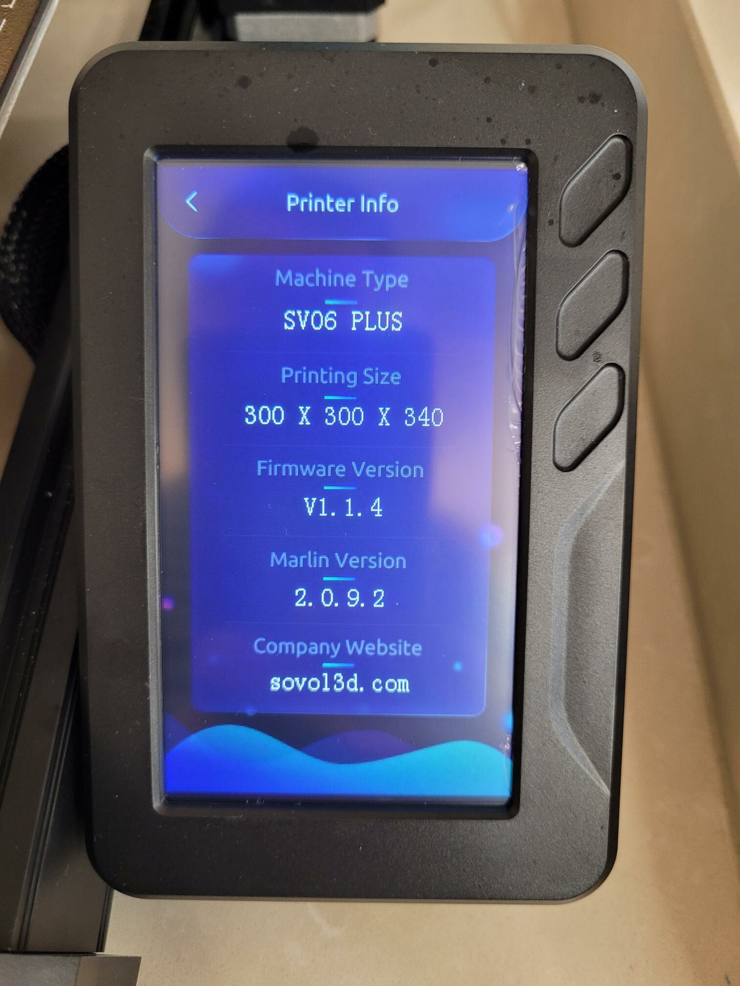

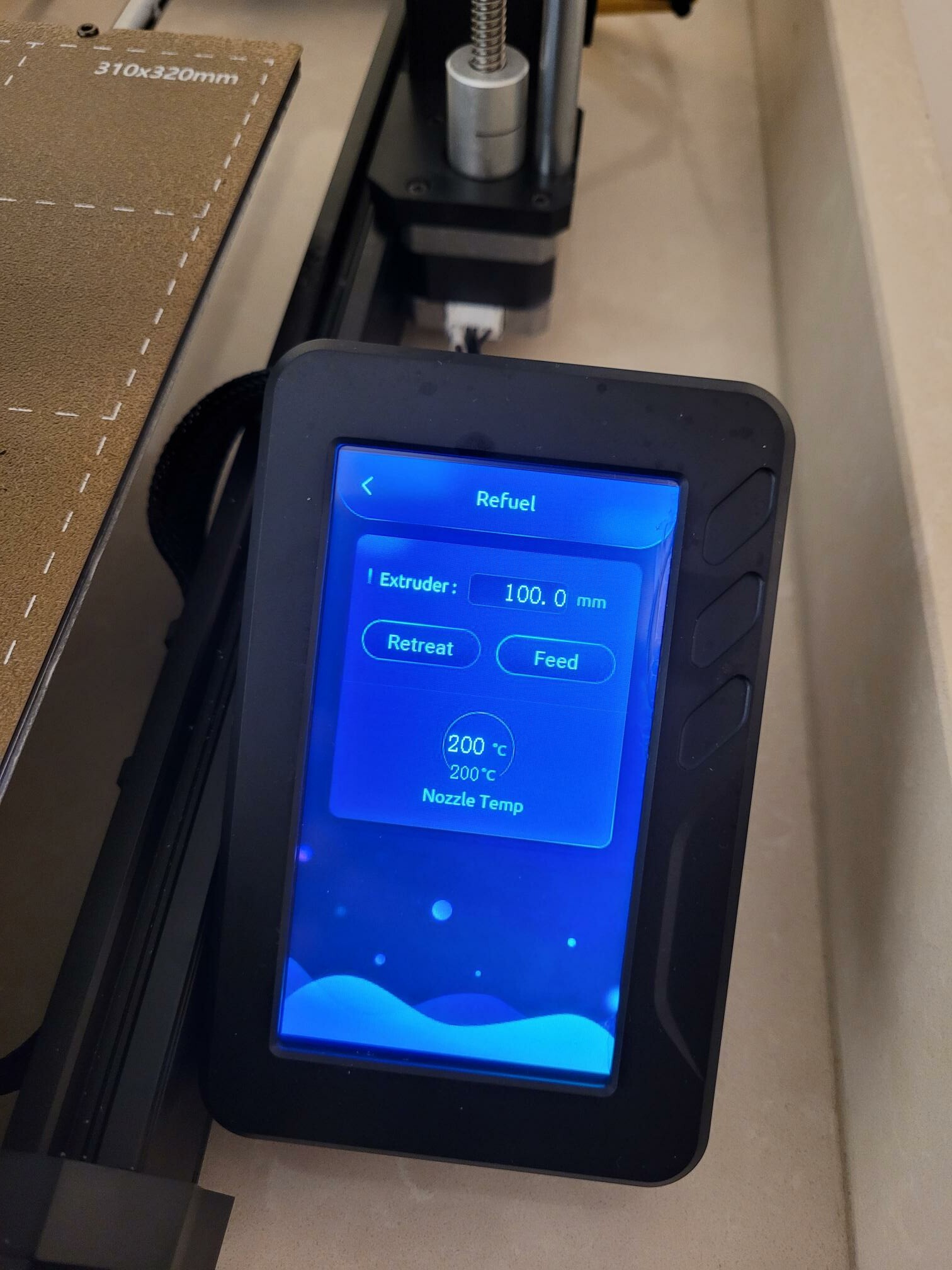

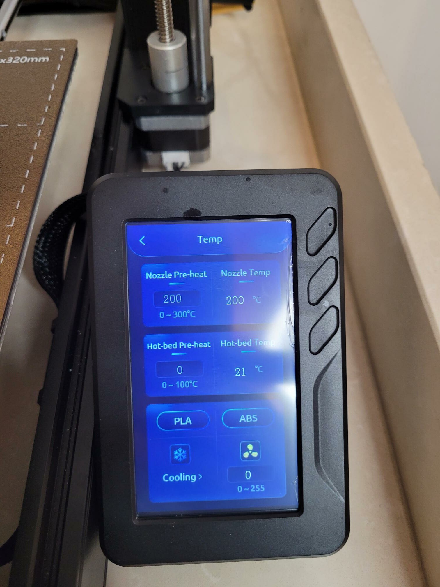

Avant de lancer ma première impression, je vérifie que je suis bien sur la dernière version du firmware (ce qui est le cas). Je fais chauffer ma buse à 200°C en vue de vérifier la calibration de mon extrudeur :

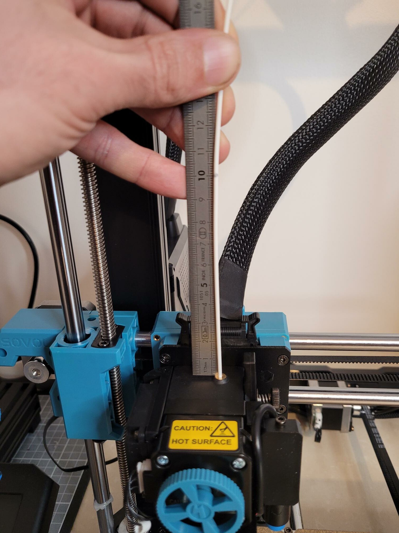

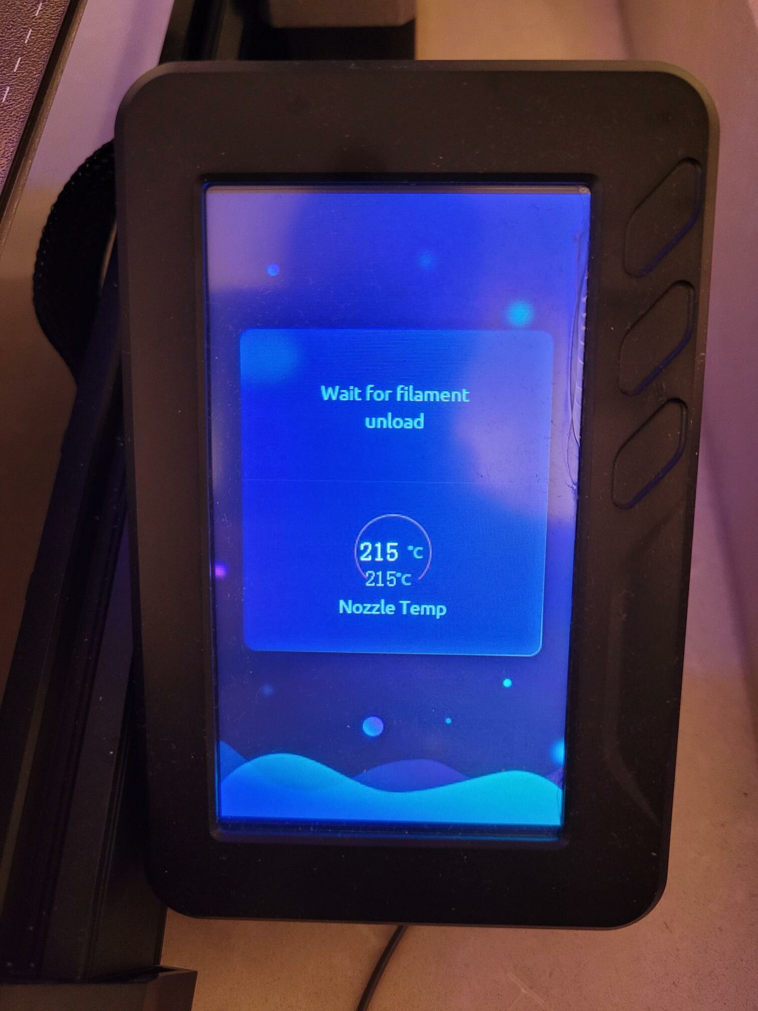

- Je charge mon PLA blanc (je ne me sers pas du porte bobine de la SV06 car mes bobines sont stockées dans des boîtes hermétiques).
- A l’aide de la molette, je fais sortir du filament, ce qui me permet de m’apercevoir que du filament noir est déjà présent dans la buse : l’imprimante a donc dû être testée avant envoi.
- Je fais une marque sur le filament à 10cm pile au dessus de l’entrée au niveau de la tête d’impression.
- Je demande via l’écran à l’imprimante de charger 10 cm de filament.
- Je constate que ma marque arrive pile au niveau de l’entrée au niveau de la tête (ce n’est pas évident sur la photo, mais je vous le confirme)
Mon extrudeur est donc bien calibré d’origine. Fait assez rare pour être mentionné.

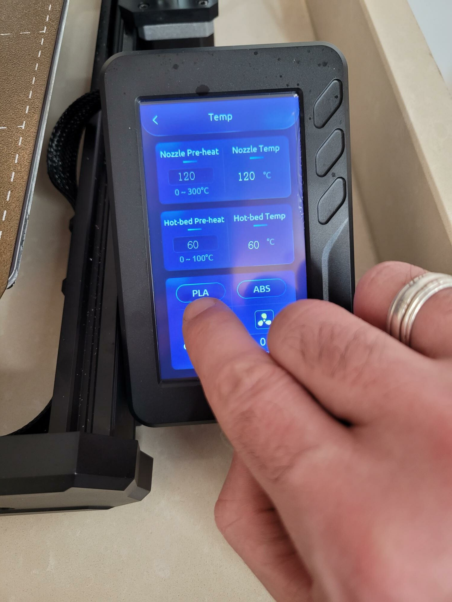

![Sovol SV06 Plus printer info](https://www.lesimprimantes3d.fr/wp-content/uploads/2023/05/20230415_143940-728x971.jpg)
![Sovol SV06 Plus temperature](https://www.lesimprimantes3d.fr/wp-content/uploads/2023/05/20230415_220300-728x971.jpg)

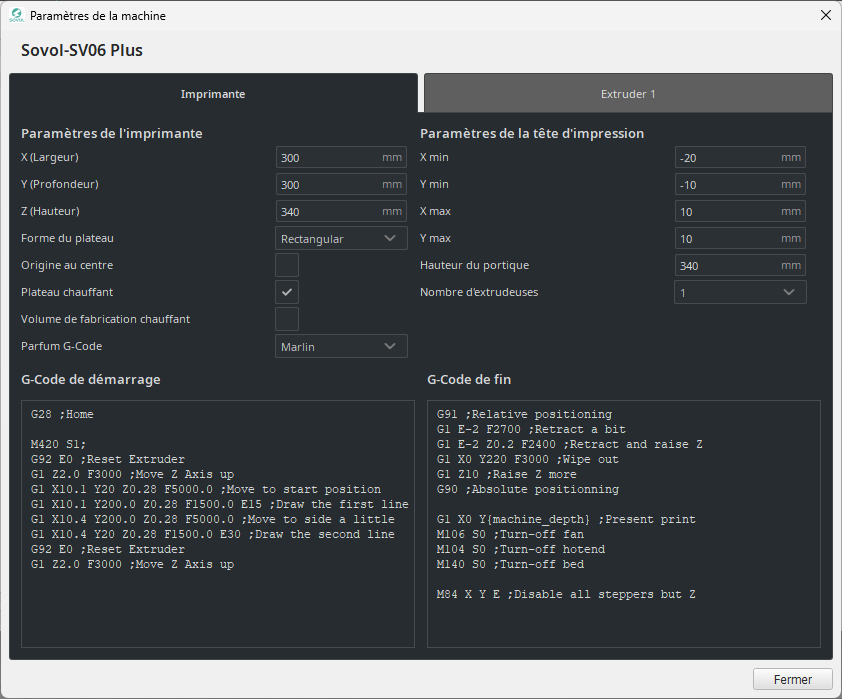

Logiciel slicer

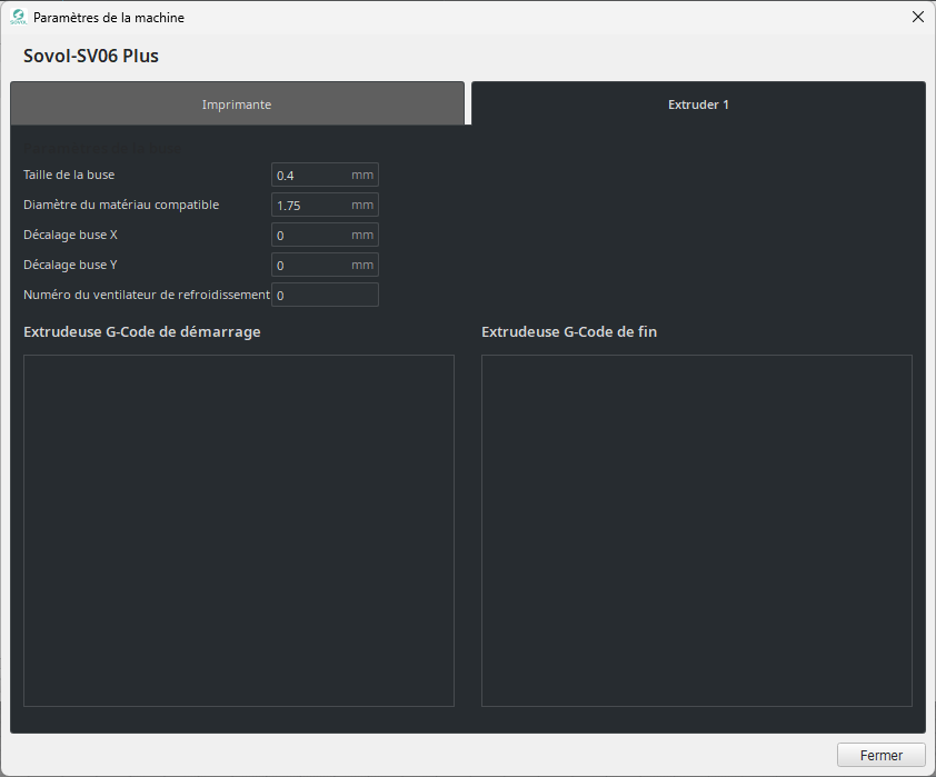

Sovol propose une version de Cura rebadgée au logo et aux couleurs de la marque. On retrouve un profil pour la Sovol SV-06 Plus qui me semble être un bon point de départ pour utiliser son imprimante ou pour créer son propre profil dans son slicer préféré. C’est cette deuxième option que j’ai choisie en reportant les paramètres essentiels dans mon Cura dernière version.
Il est intéressant de noter que Sovol paramètre son imprimante par défaut avec les propriétés suivantes :
- Vitesse d’impression et de remplissage : 150 mm/s
- Vitesse d’impression de la paroi : 60 mm/s
- Vitesse déplacement : 200 mm/s
- Distance de rétraction : 0.5 mm
- Vitesse de rétraction : 30 mm/s
- Le contrôle d’accélération est activé par défaut avec une valeur de 4000 mm/s

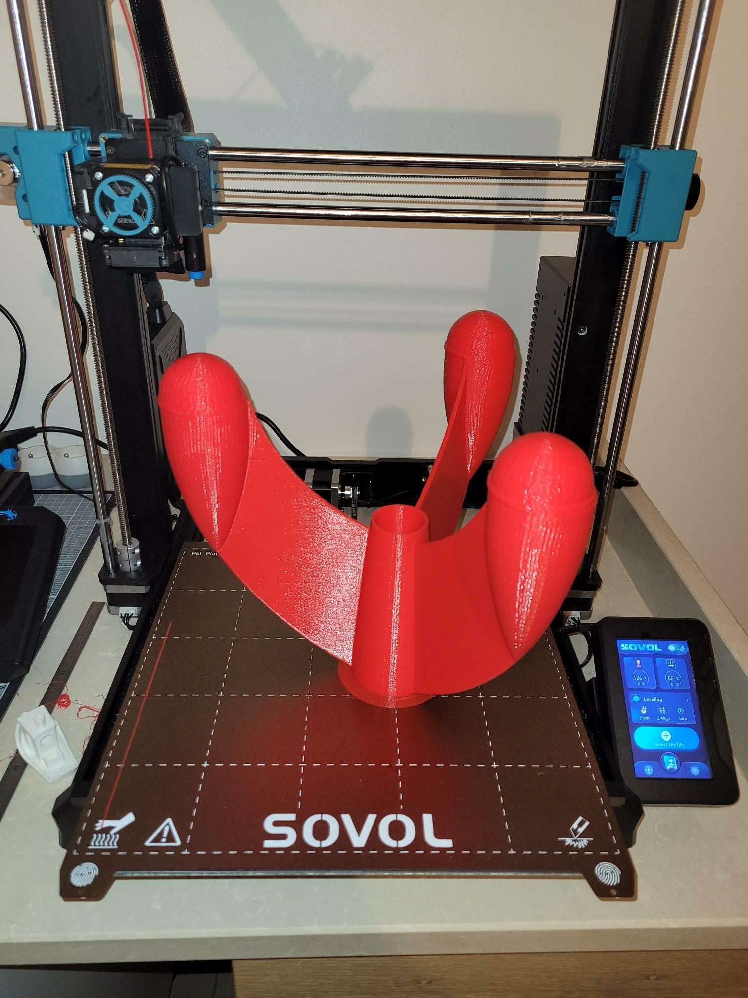

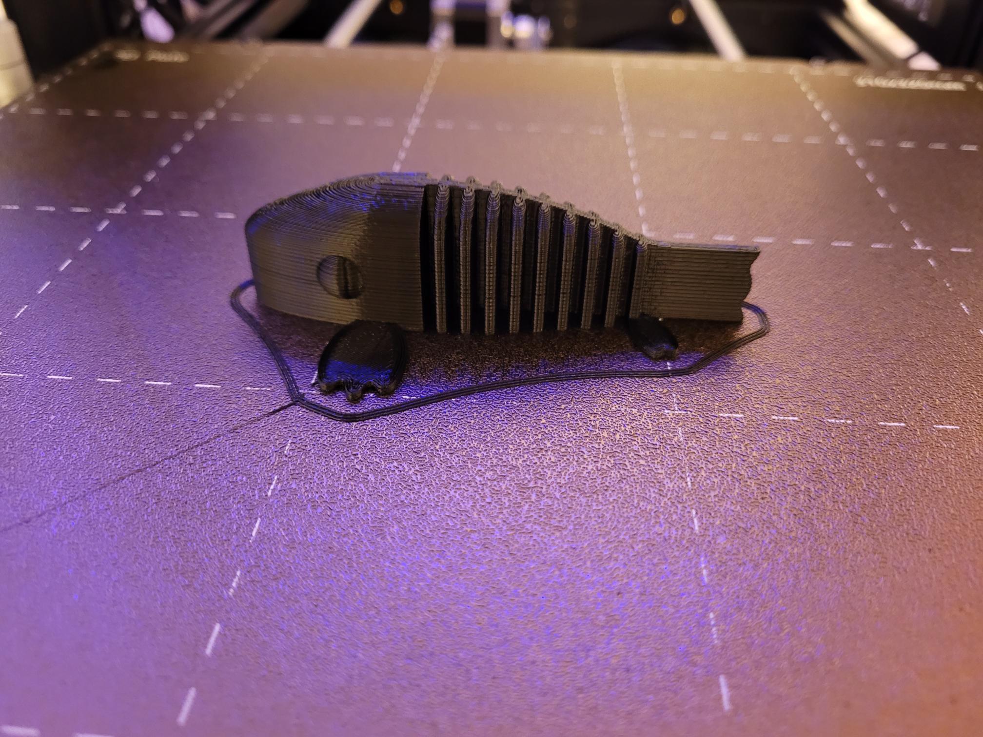

Impression de test (PLA)

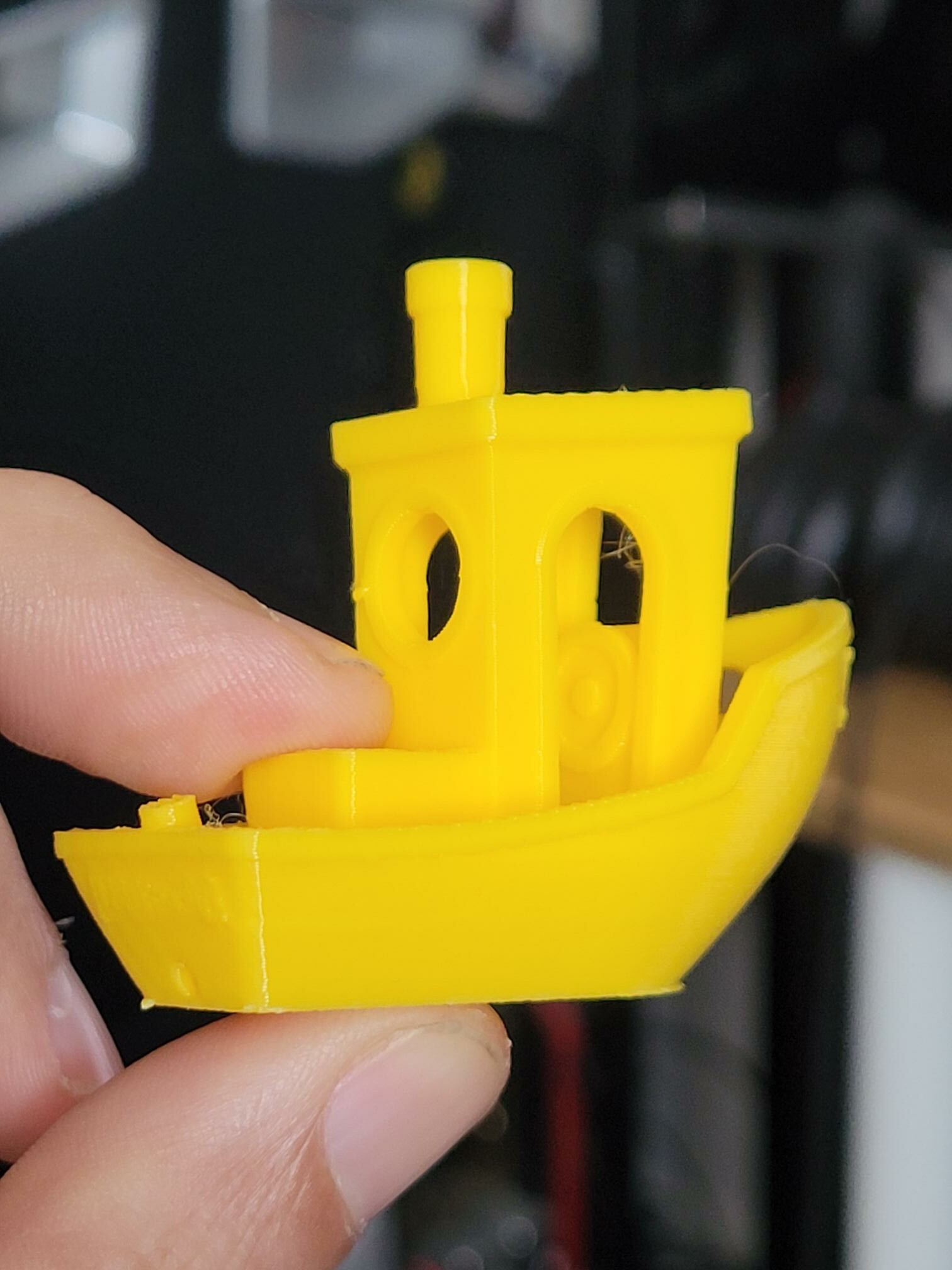

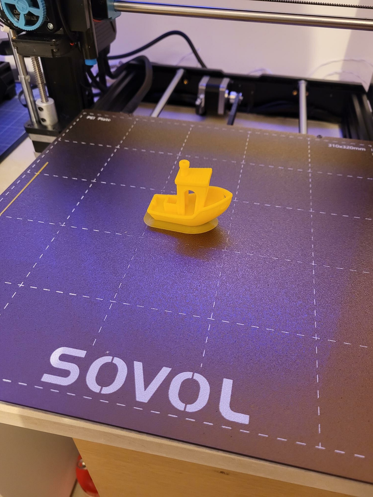

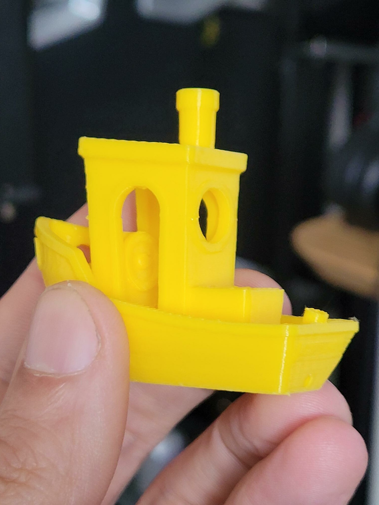

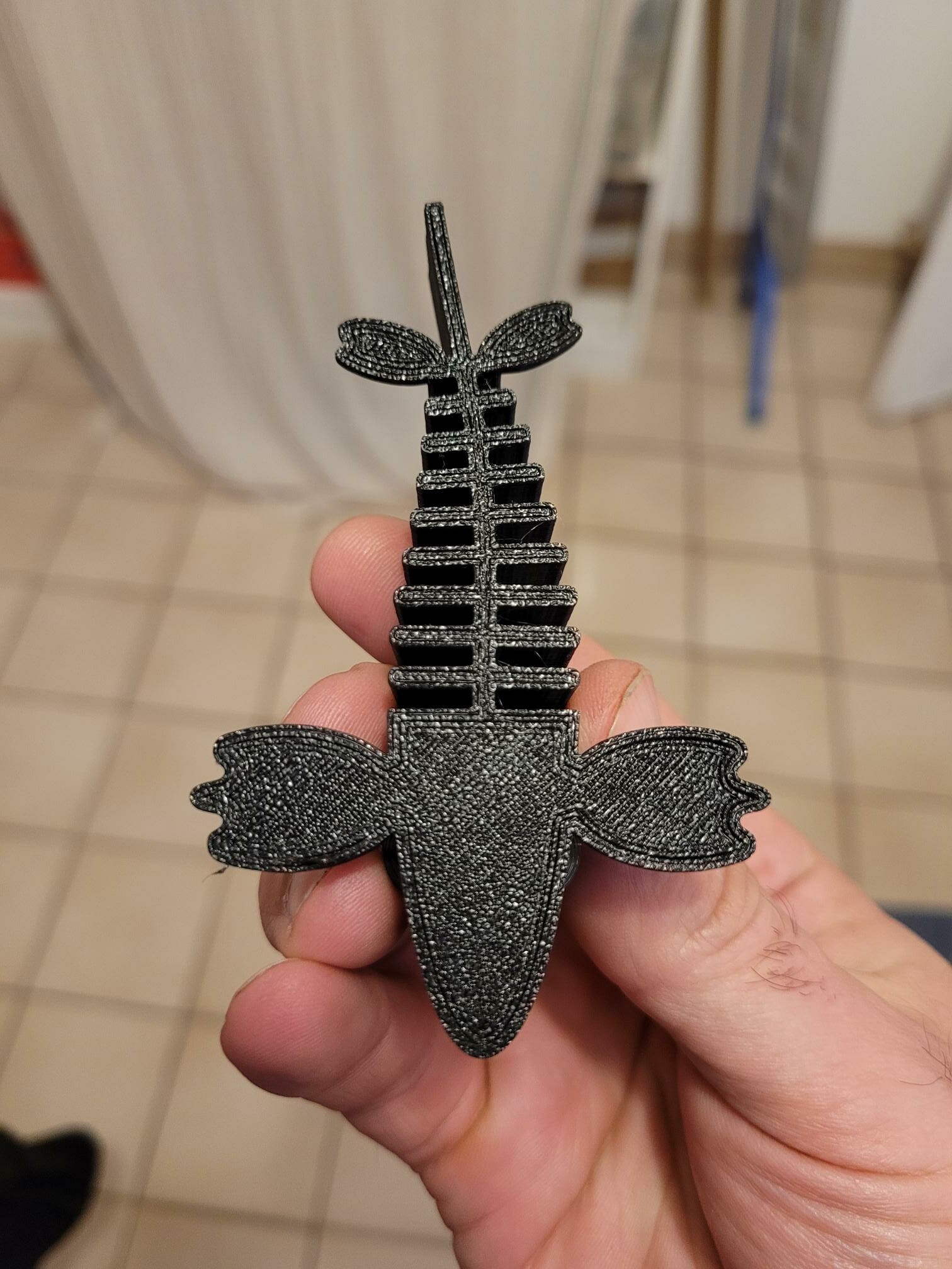

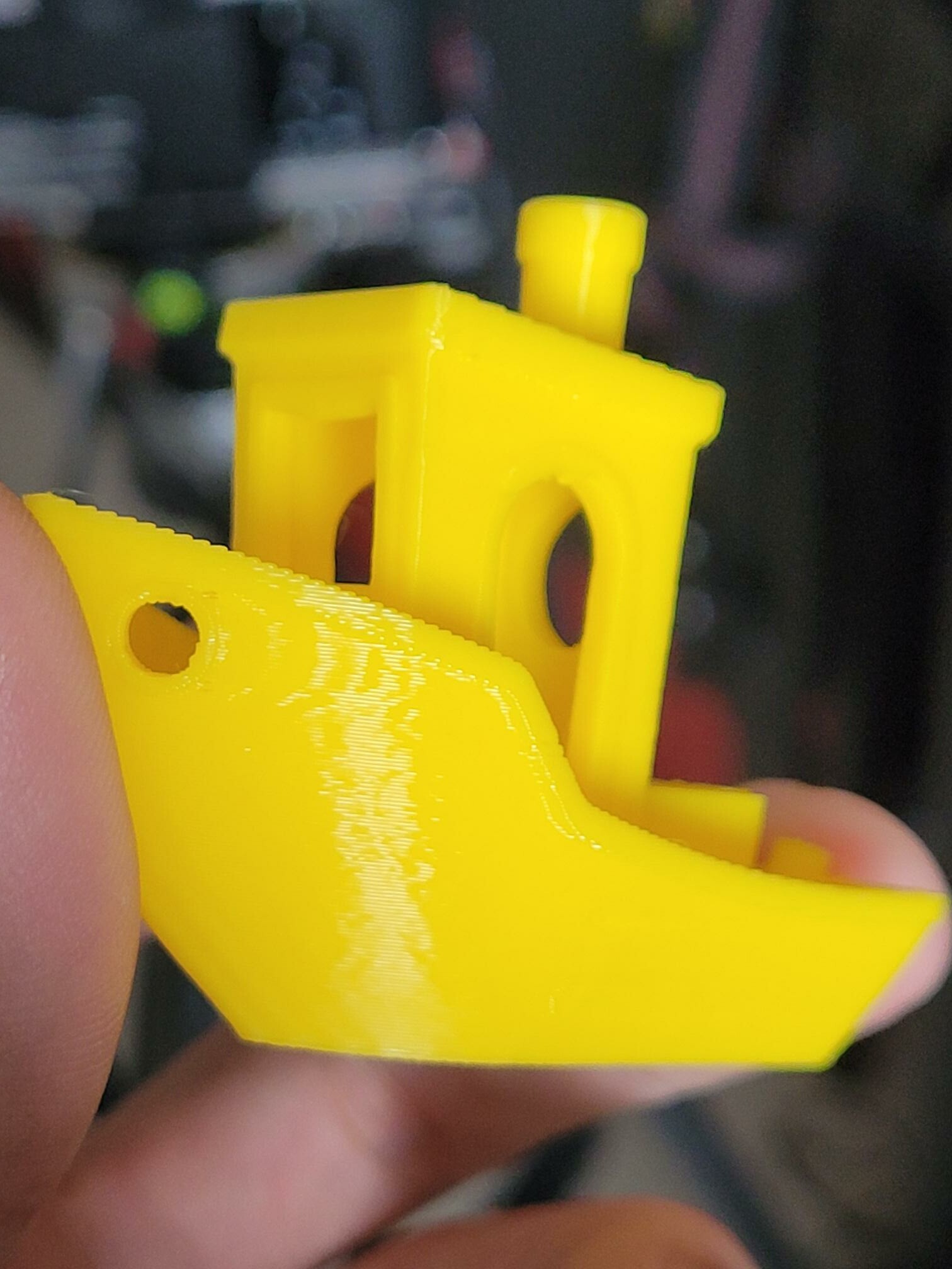

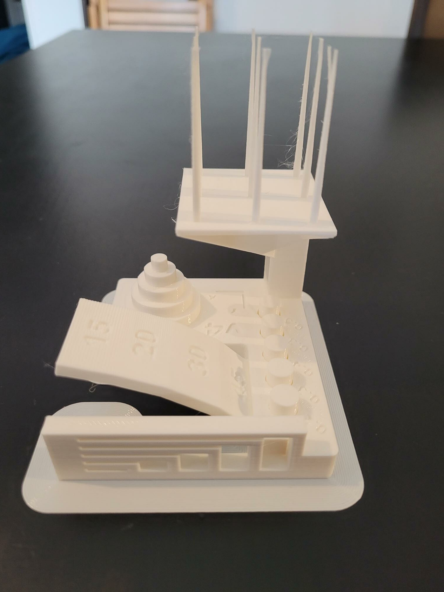

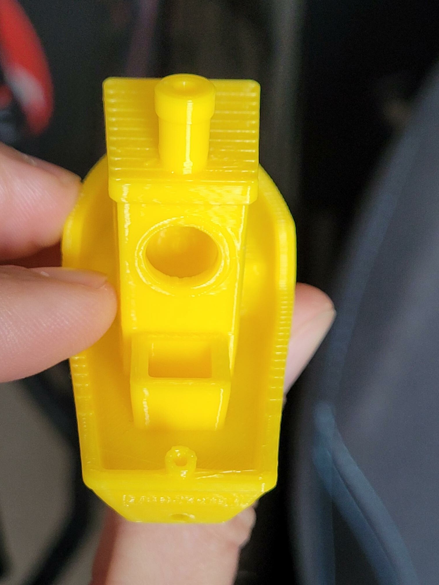

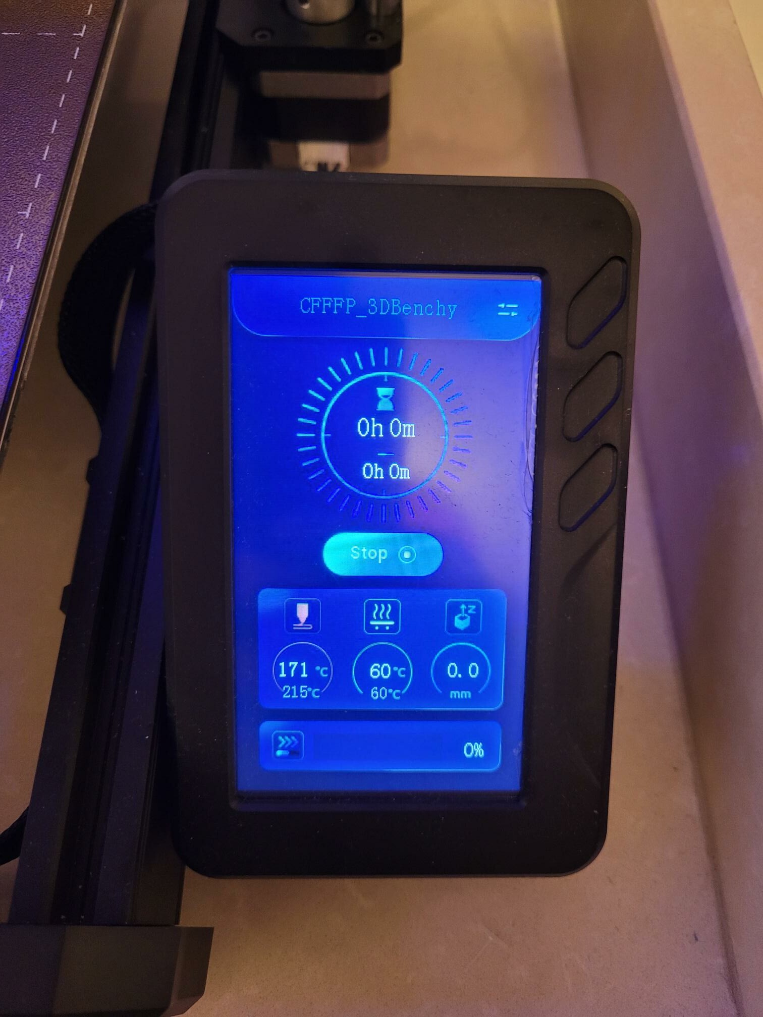

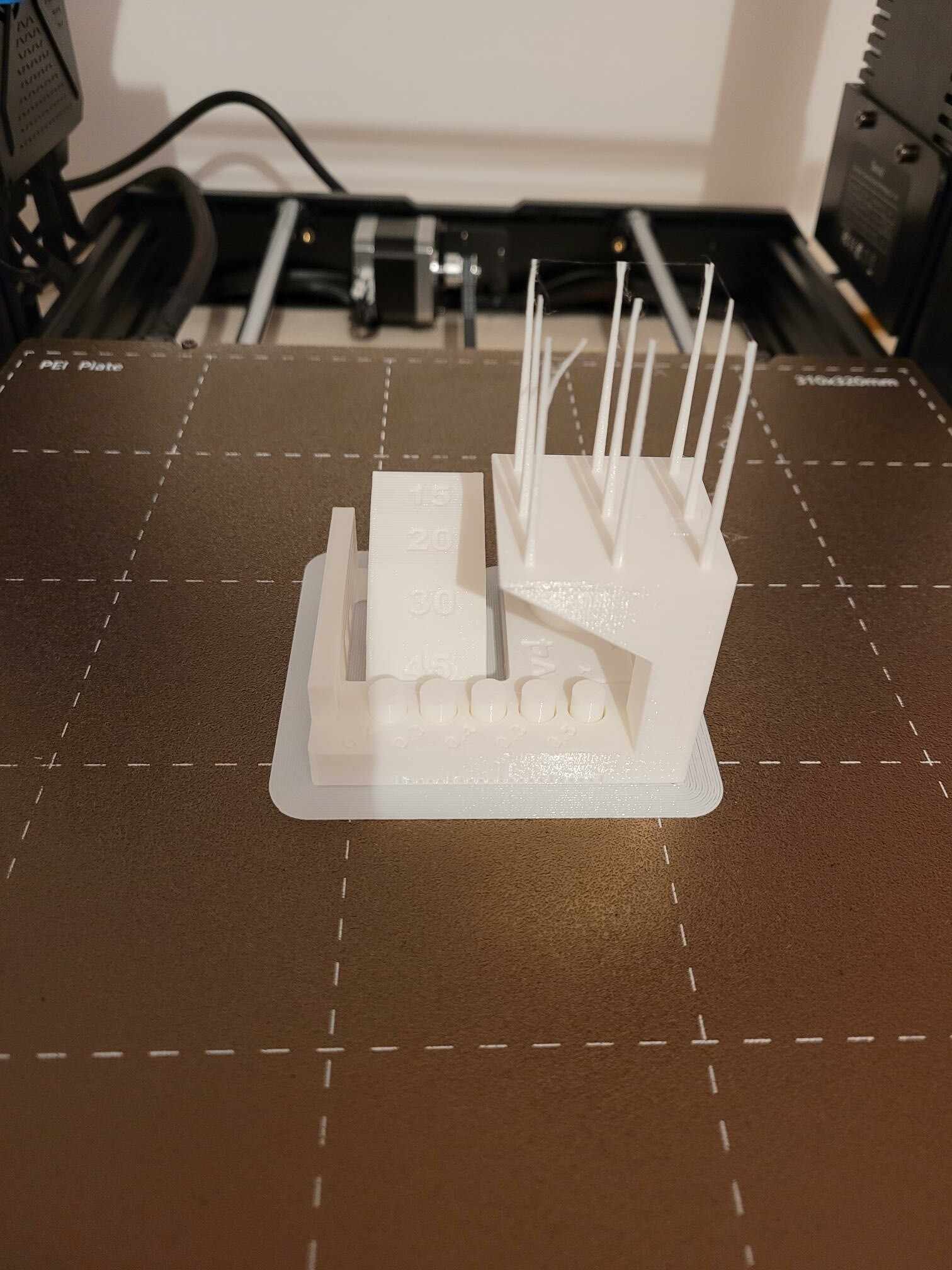

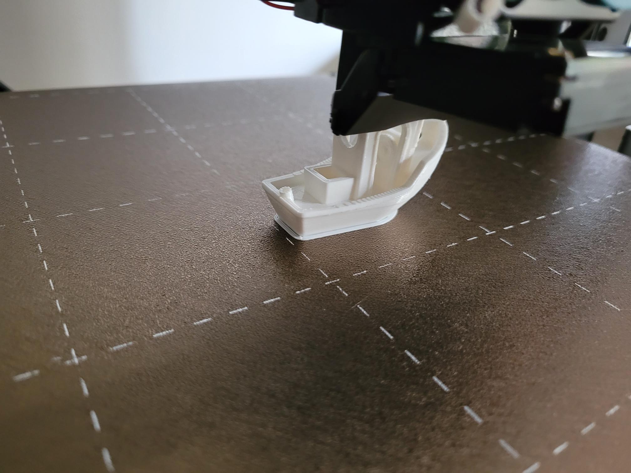

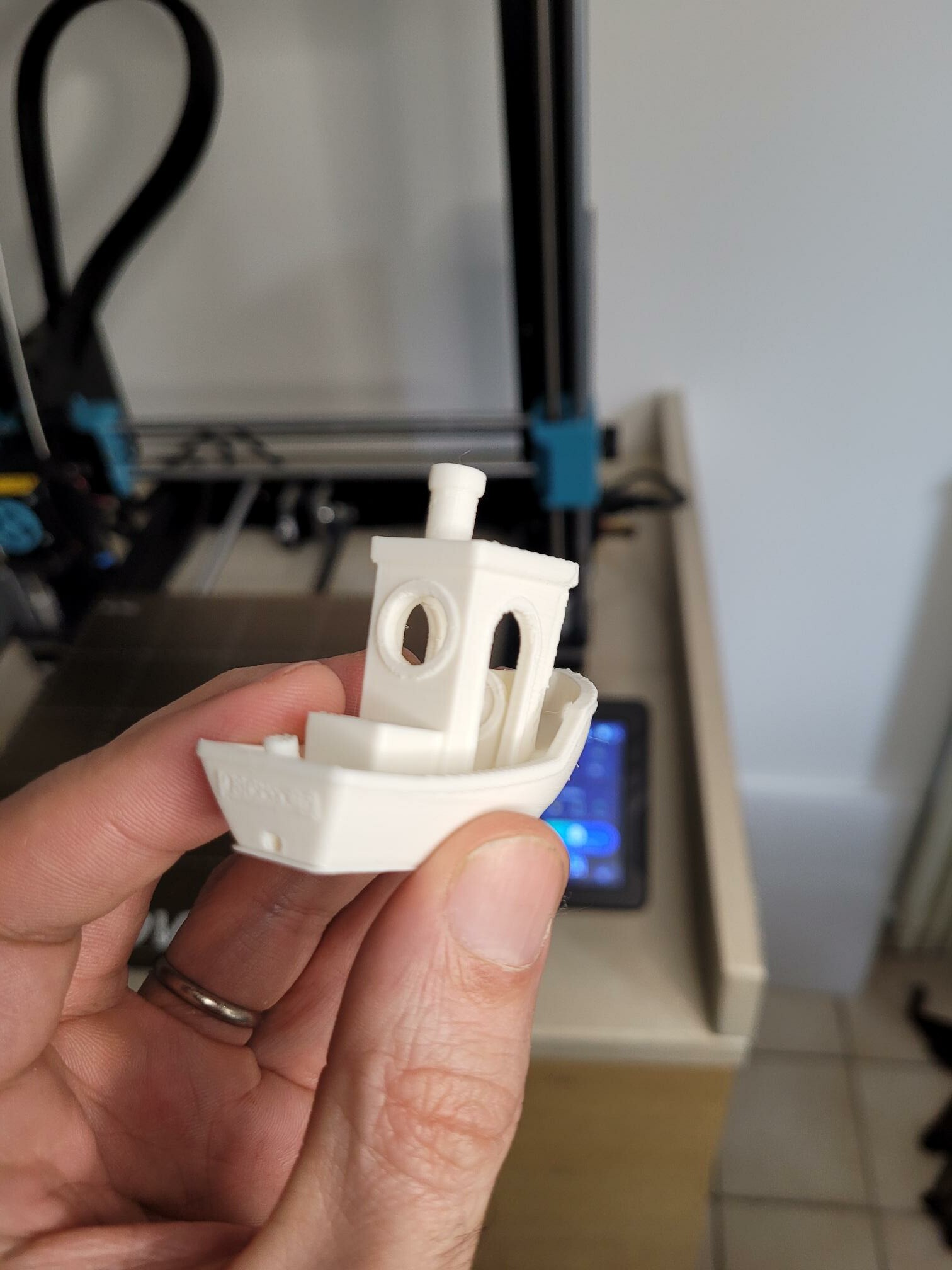

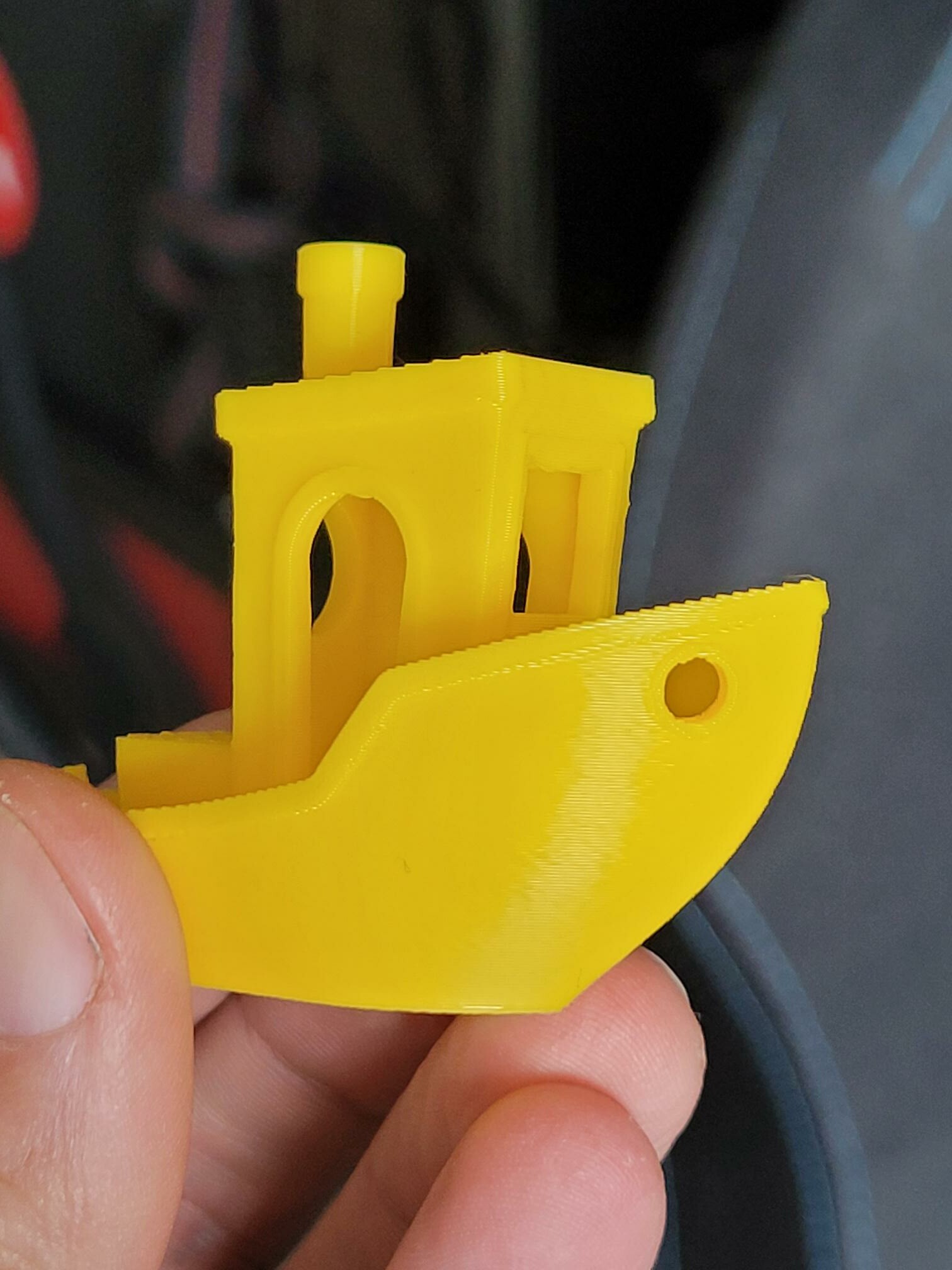

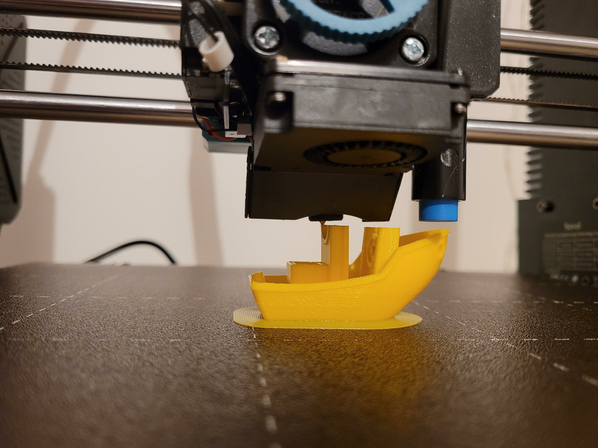

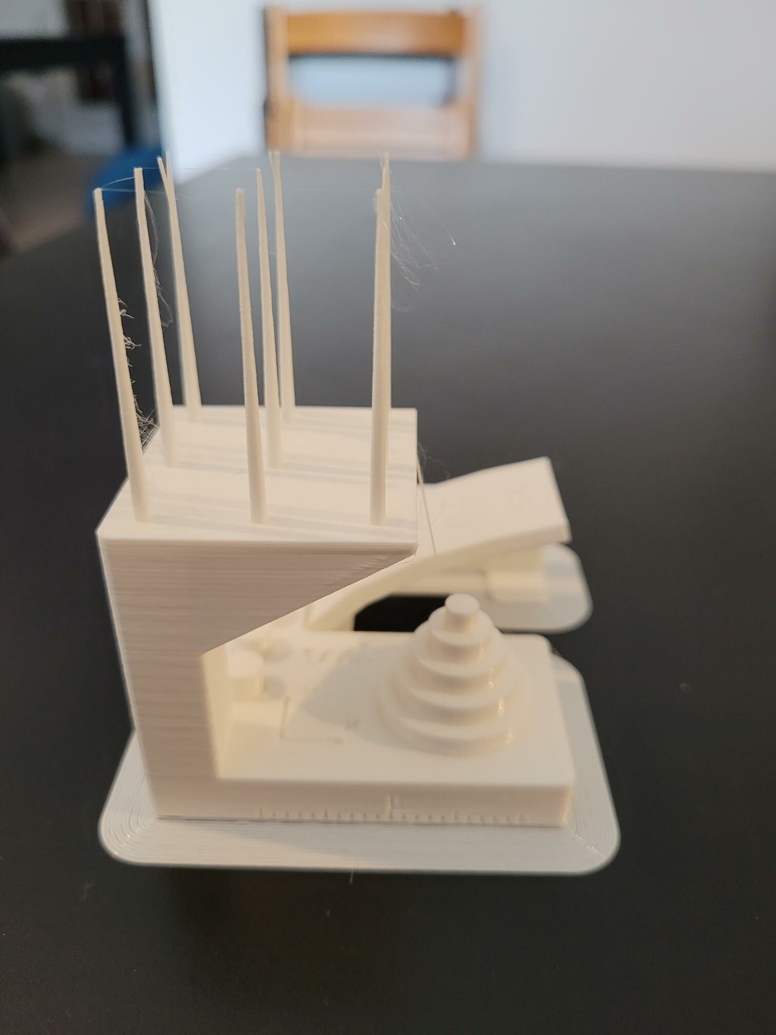

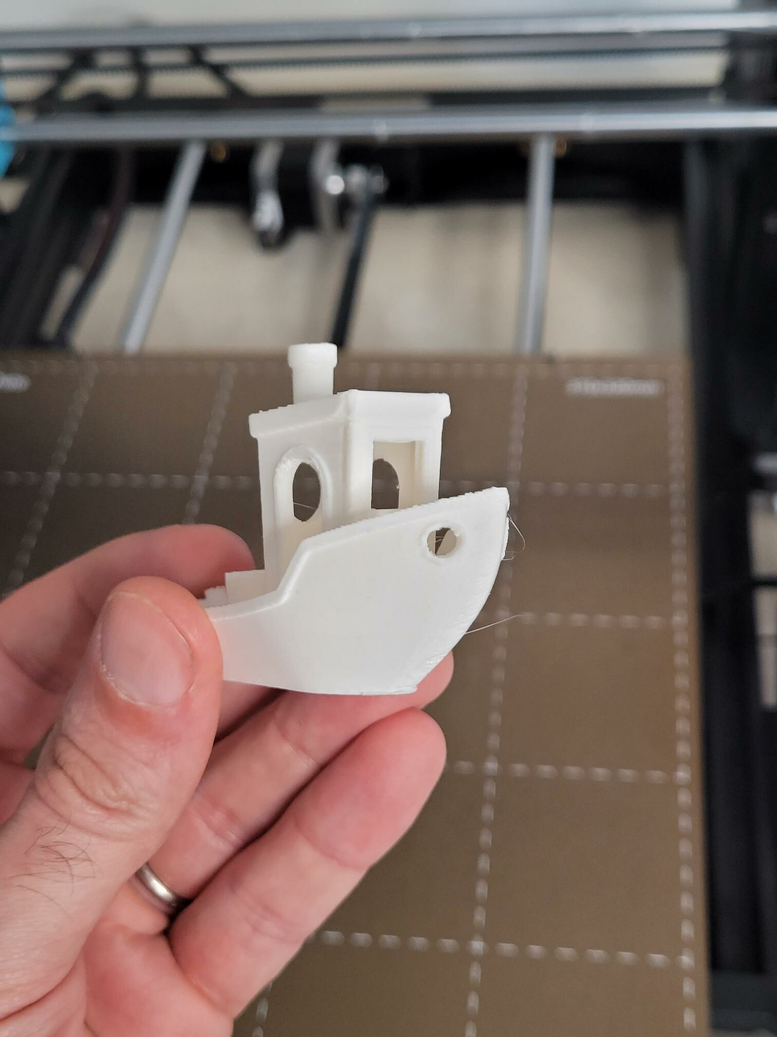

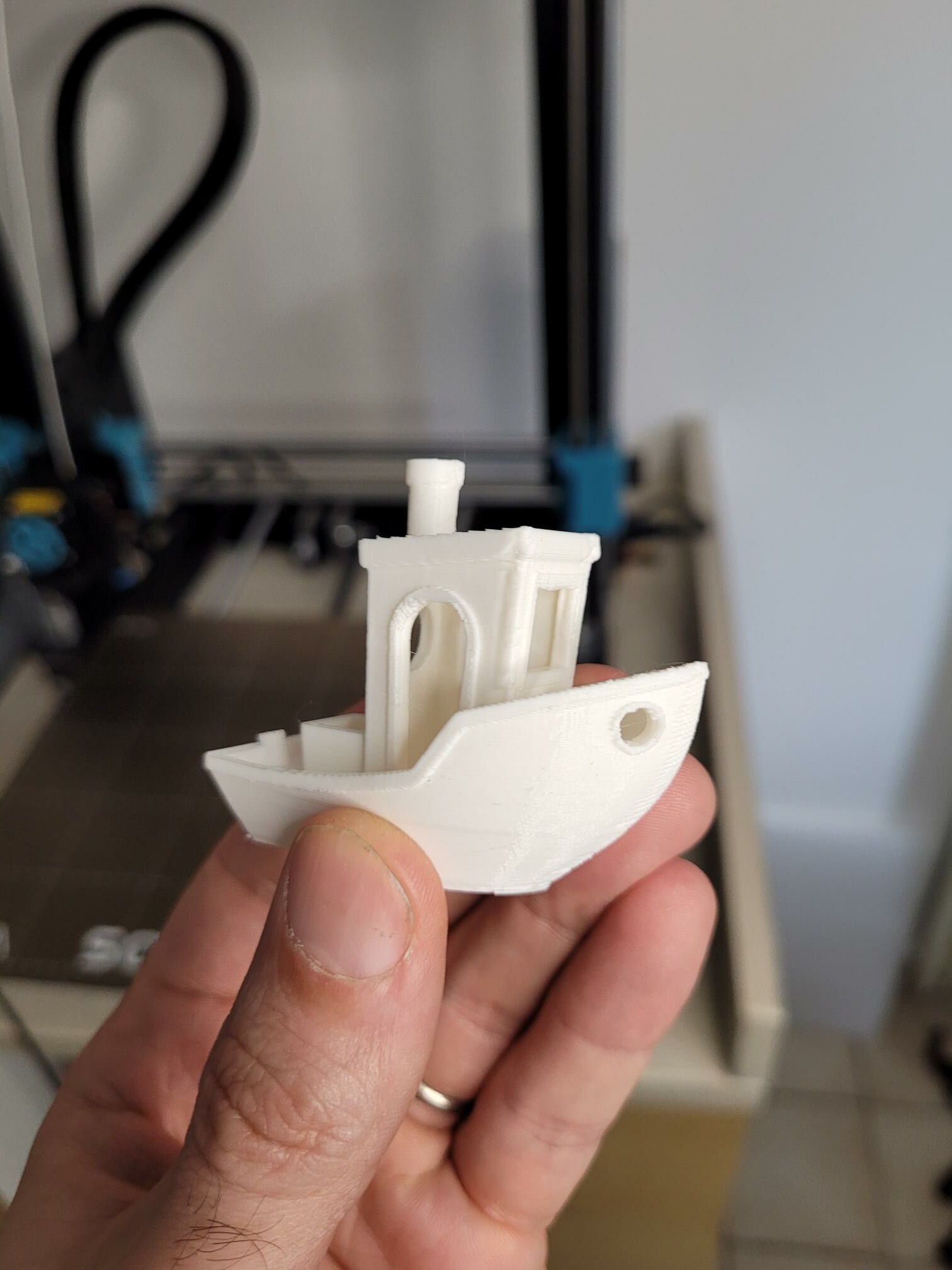

Pour ma première impression, j’ai choisi le classique Benchy présent sur la carte SD. Il a l’avantage d’être déjà “tranché” avec normalement les bons paramètres pour l’imprimante. Je découvre en même temps l’écran de préchauffage et ceux disponibles pendant l’impression. J’en profite pour ajuster la température d’impression à la volée (195°C étant un peu faible pour mon PLA). Je regrette qu’on ne puisse pas ajuster le débit d’extrusion. Le résultat du Benchy est tout à fait correct.
![](https://www.lesimprimantes3d.fr/wp-content/uploads/2023/05/BenchySovolS06Plus_0-728x971.jpg)
![test Sovol impression 3D](https://www.lesimprimantes3d.fr/wp-content/uploads/2023/05/BenchySovolS06Plus_1-728x971.jpg)
![test Sovol impression 3D](https://www.lesimprimantes3d.fr/wp-content/uploads/2023/05/BenchySovolS06Plus_2-728x971.jpg)
![test Sovol imprimante 3D](https://www.lesimprimantes3d.fr/wp-content/uploads/2023/05/BenchySovolS06Plus_3-2-728x971.jpg)
![test imprimante 3D Sovol S06 Plus](https://www.lesimprimantes3d.fr/wp-content/uploads/2023/05/BenchySovolS06Plus_5-728x971.jpg)
![test imprimante 3D Sovol S06 Plus](https://www.lesimprimantes3d.fr/wp-content/uploads/2023/05/BenchySovolS06Plus_6-728x971.jpg)
![test imprimante 3D Sovol SV06 Plus](https://www.lesimprimantes3d.fr/wp-content/uploads/2023/05/BenchySovolS06Plus_7-728x971.jpg)
![test benchy boat sovol](https://www.lesimprimantes3d.fr/wp-content/uploads/2023/05/BenchySovolS06Plus_8-728x546.jpg)
![test imprimante 3D Sovol SV06 Plus](https://www.lesimprimantes3d.fr/wp-content/uploads/2023/05/BenchySovolS06Plus_9-728x971.jpg)
![test benchy boat sovol](https://www.lesimprimantes3d.fr/wp-content/uploads/2023/05/BenchySovolS06Plus_10-728x971.jpg)
![test benchy boat sovol sv06 plus](https://www.lesimprimantes3d.fr/wp-content/uploads/2023/05/BenchySovolS06Plus_11-728x971.jpg)
![test benchy boat sovol](https://www.lesimprimantes3d.fr/wp-content/uploads/2023/05/BenchySovolS06Plus_12-728x971.jpg)
![test benchy boat sovol sv06 plus](https://www.lesimprimantes3d.fr/wp-content/uploads/2023/05/BenchySovolS06Plus_13-728x971.jpg)

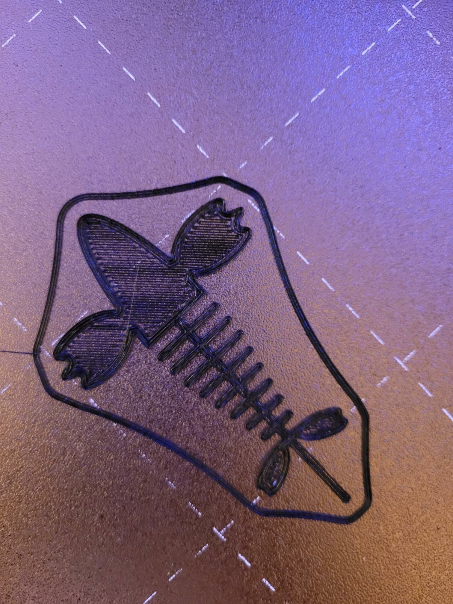

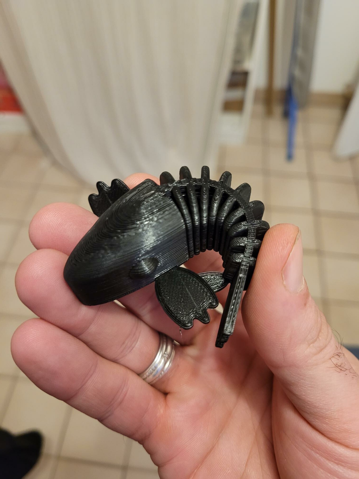

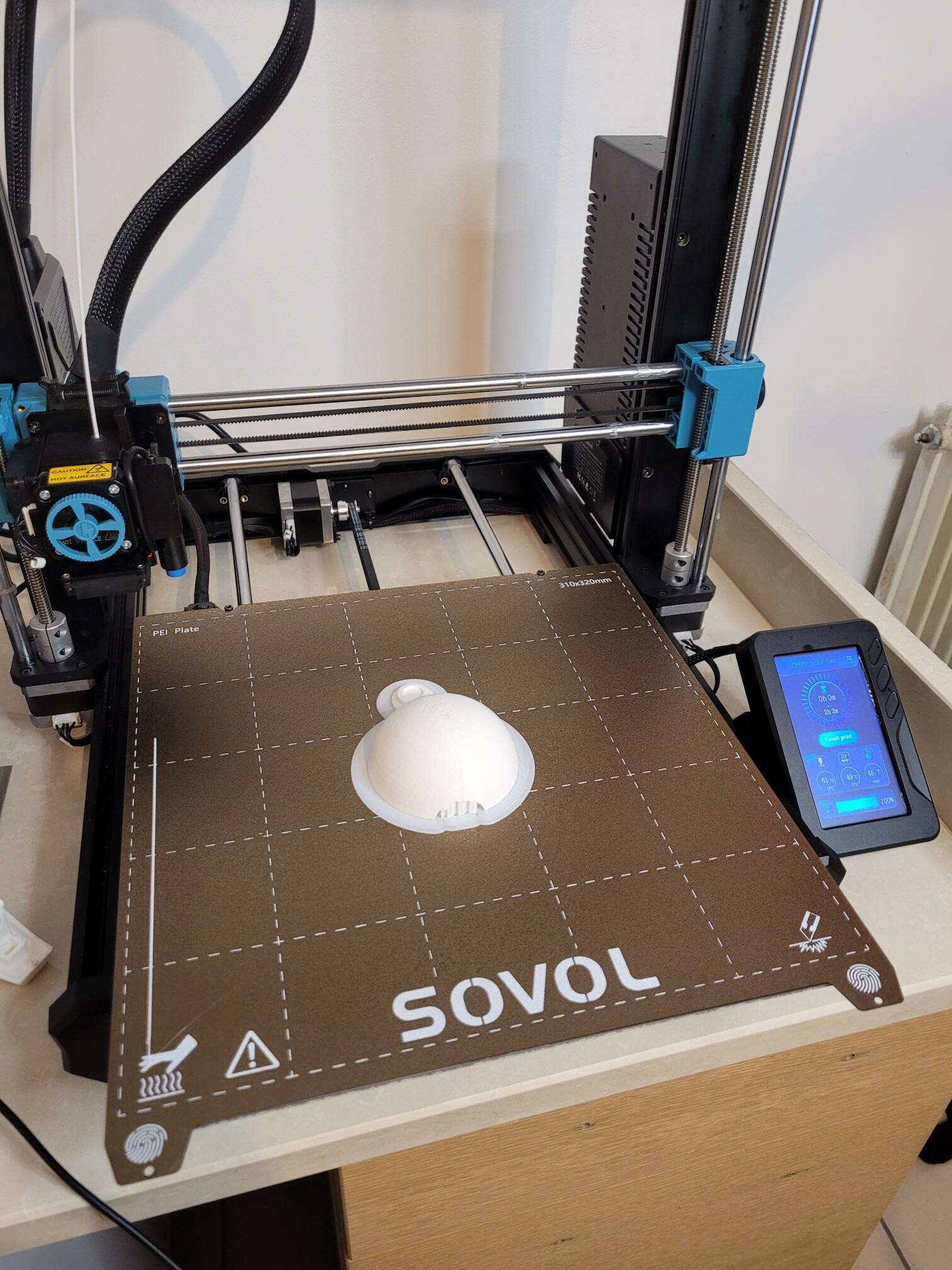

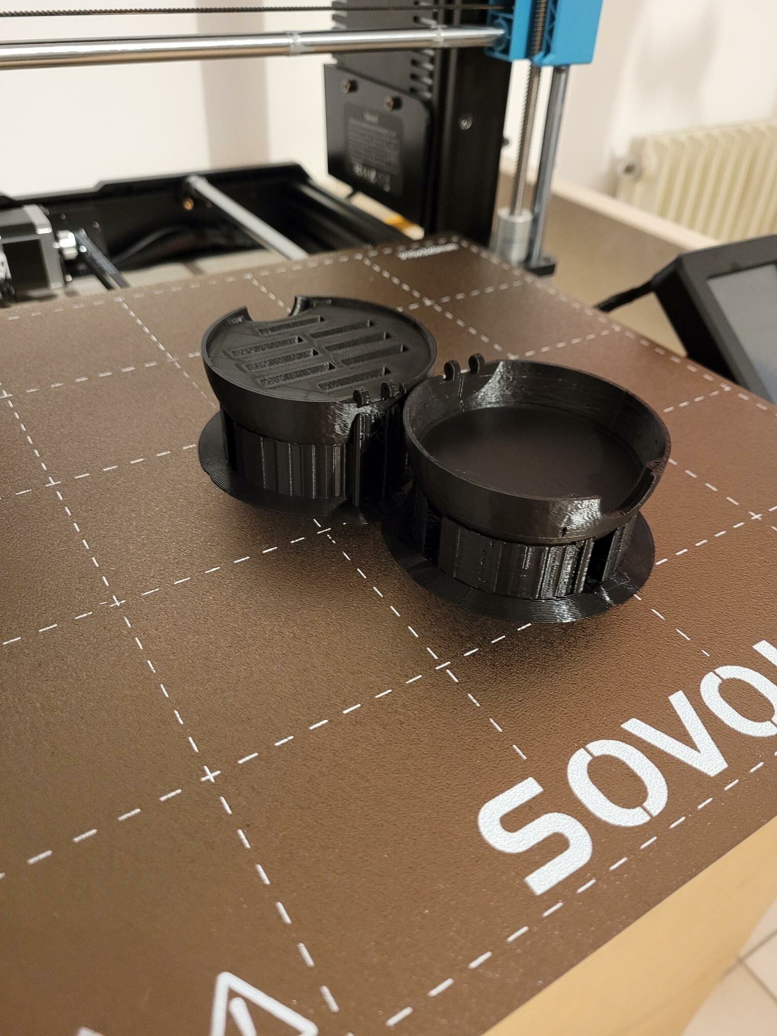

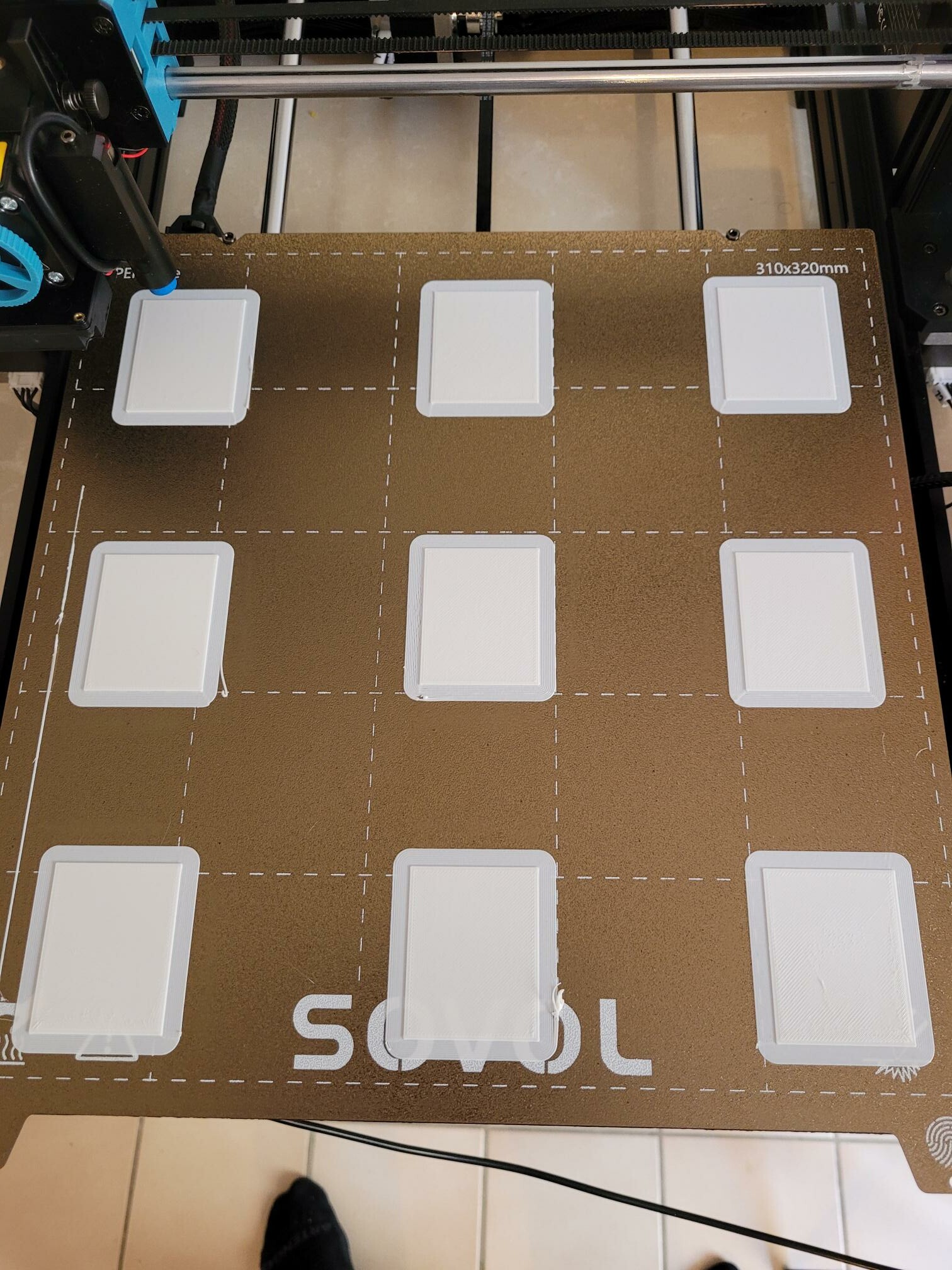

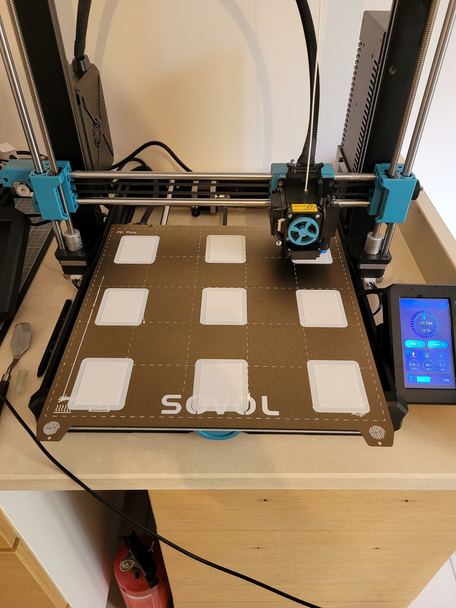

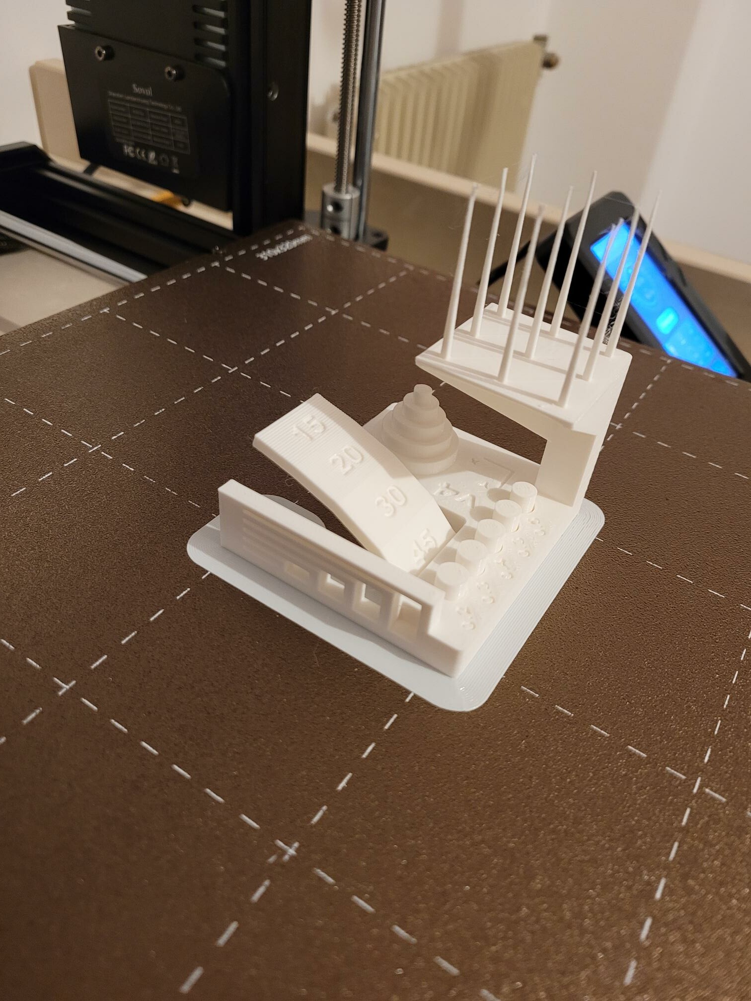

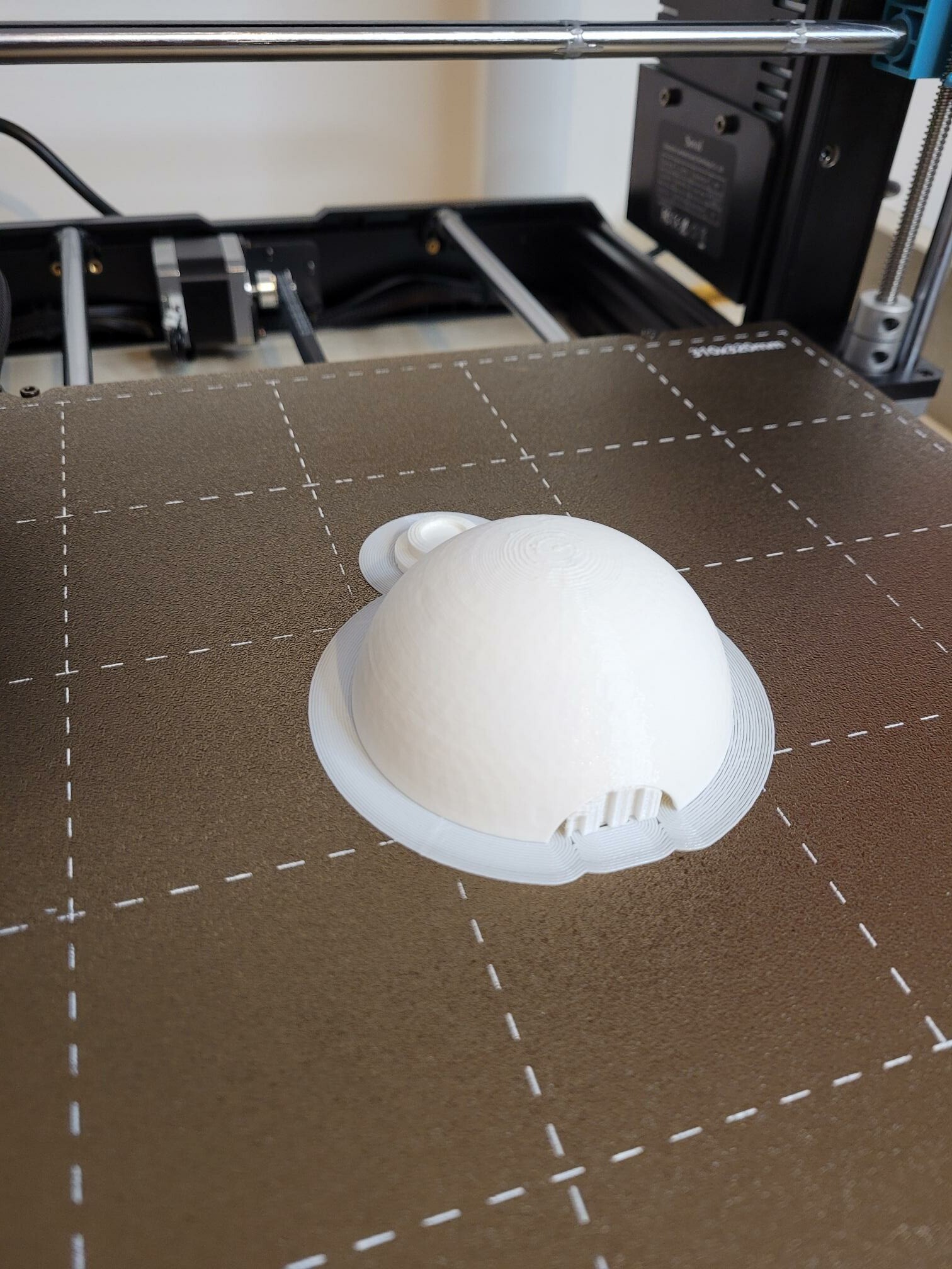

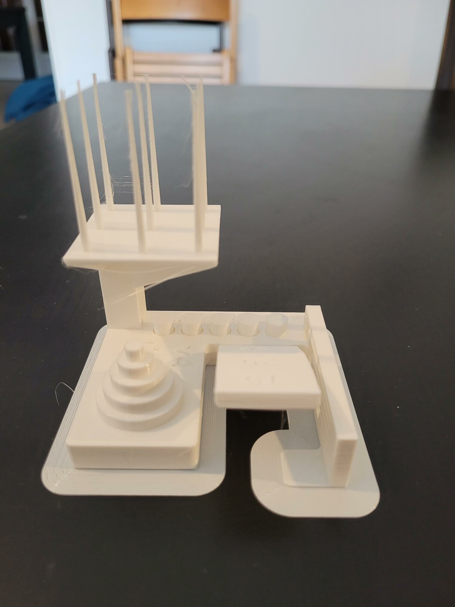

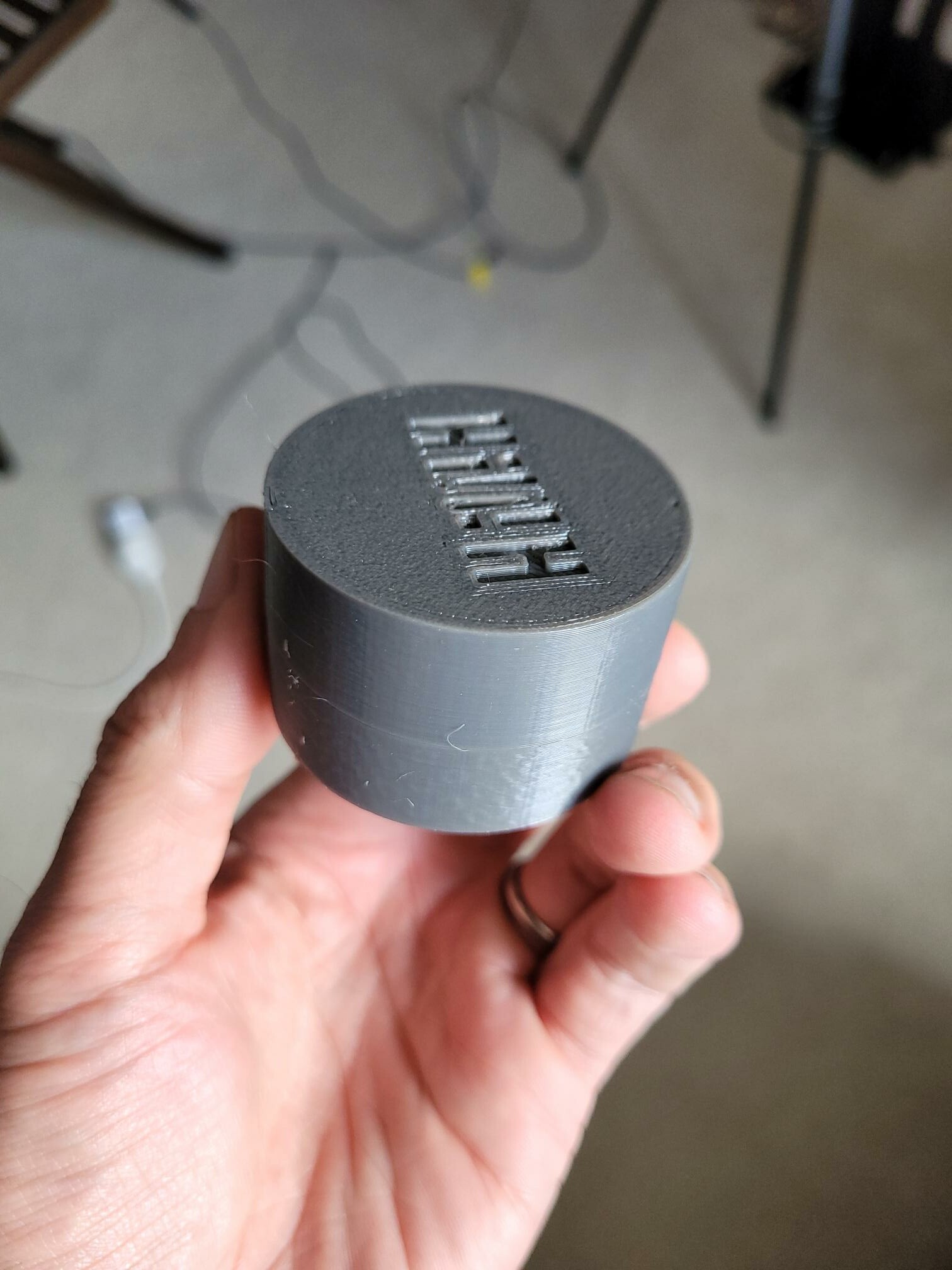

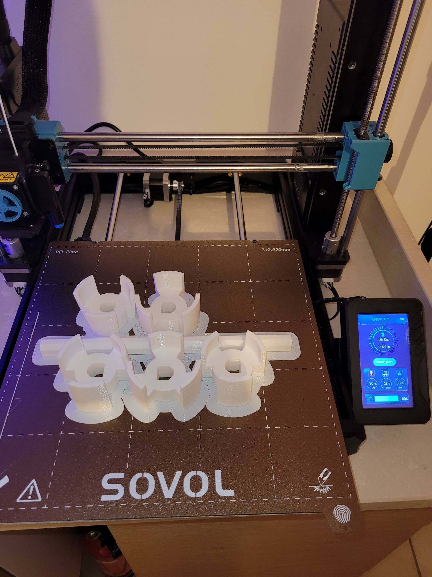

Je passe ensuite à une série de tests pour vérifier l’adhérence du plateau en différents points, une tour de température et le “torture test” développé par KickStarter et AutoDesk. RAS, le torture test est même vraiment très bon !
![test planéité plateau PEI Sovol SV06 Plus](https://www.lesimprimantes3d.fr/wp-content/uploads/2023/05/SovolS06Plus_autrestests_1-728x971.jpg)
![test planéité plateau PEI Sovol SV06 Plus](https://www.lesimprimantes3d.fr/wp-content/uploads/2023/05/SovolS06Plus_autrestests_2-728x971.jpg)
![test tour temperature PEI Sovol SV06 Plus](https://www.lesimprimantes3d.fr/wp-content/uploads/2023/05/SovolS06Plus_autrestests_3-728x546.jpg)
![kickstarter torture test PEI Sovol SV06 Plus](https://www.lesimprimantes3d.fr/wp-content/uploads/2023/05/SovolS06Plus_autrestests_4-728x971.jpg)
![kickstarter torture test PEI Sovol SV06 Plus](https://www.lesimprimantes3d.fr/wp-content/uploads/2023/05/SovolS06Plus_autrestests_5-728x971.jpg)
![kickstarter torture test PEI Sovol SV06 Plus](https://www.lesimprimantes3d.fr/wp-content/uploads/2023/05/SovolS06Plus_autrestests_6-728x971.jpg)
![photo print torture test PEI Sovol SV06 Plus](https://www.lesimprimantes3d.fr/wp-content/uploads/2023/05/SovolS06Plus_autrestests_7-728x971.jpg)
![photo print torture test PEI Sovol SV06 Plus](https://www.lesimprimantes3d.fr/wp-content/uploads/2023/05/SovolS06Plus_autrestests_8-728x971.jpg)
![photo print torture test PEI Sovol SV06 Plus](https://www.lesimprimantes3d.fr/wp-content/uploads/2023/05/SovolS06Plus_autrestests_9-728x971.jpg)

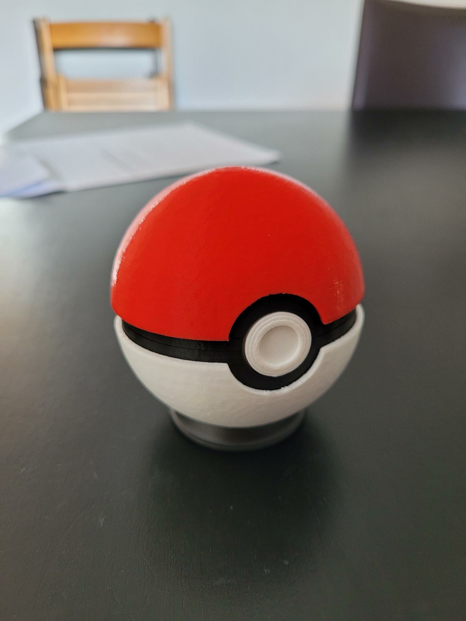

D’autres impressions en PLA
Passons à des objets plus fonctionnels. J’en profite pour accélérer la vitesse d’impression à 100 mm/s avec cette Pokeball permettant d’accueillir des cartouches de jeux vidéo. L’impression est très correcte et les cotes respectées. L’assemblage se passe sans problème.
![print pokeball sovol](https://www.lesimprimantes3d.fr/wp-content/uploads/2023/05/SovolS06Plus_pokeball_1-728x971.jpg)
![print pokeball sovol](https://www.lesimprimantes3d.fr/wp-content/uploads/2023/05/SovolS06Plus_pokeball_2-728x971.jpg)
![print pokeball sovol](https://www.lesimprimantes3d.fr/wp-content/uploads/2023/05/SovolS06Plus_pokeball_3-728x971.jpg)
![photo pokemon print pokeball pla sovol](https://www.lesimprimantes3d.fr/wp-content/uploads/2023/05/SovolS06Plus_pokeball_4-728x971.jpg)
![print pokeball pla sovol](https://www.lesimprimantes3d.fr/wp-content/uploads/2023/05/SovolS06Plus_pokeball_5-728x971.jpg)
![print pokeball pla sovol](https://www.lesimprimantes3d.fr/wp-content/uploads/2023/05/SovolS06Plus_pokeball_6-728x971.jpg)

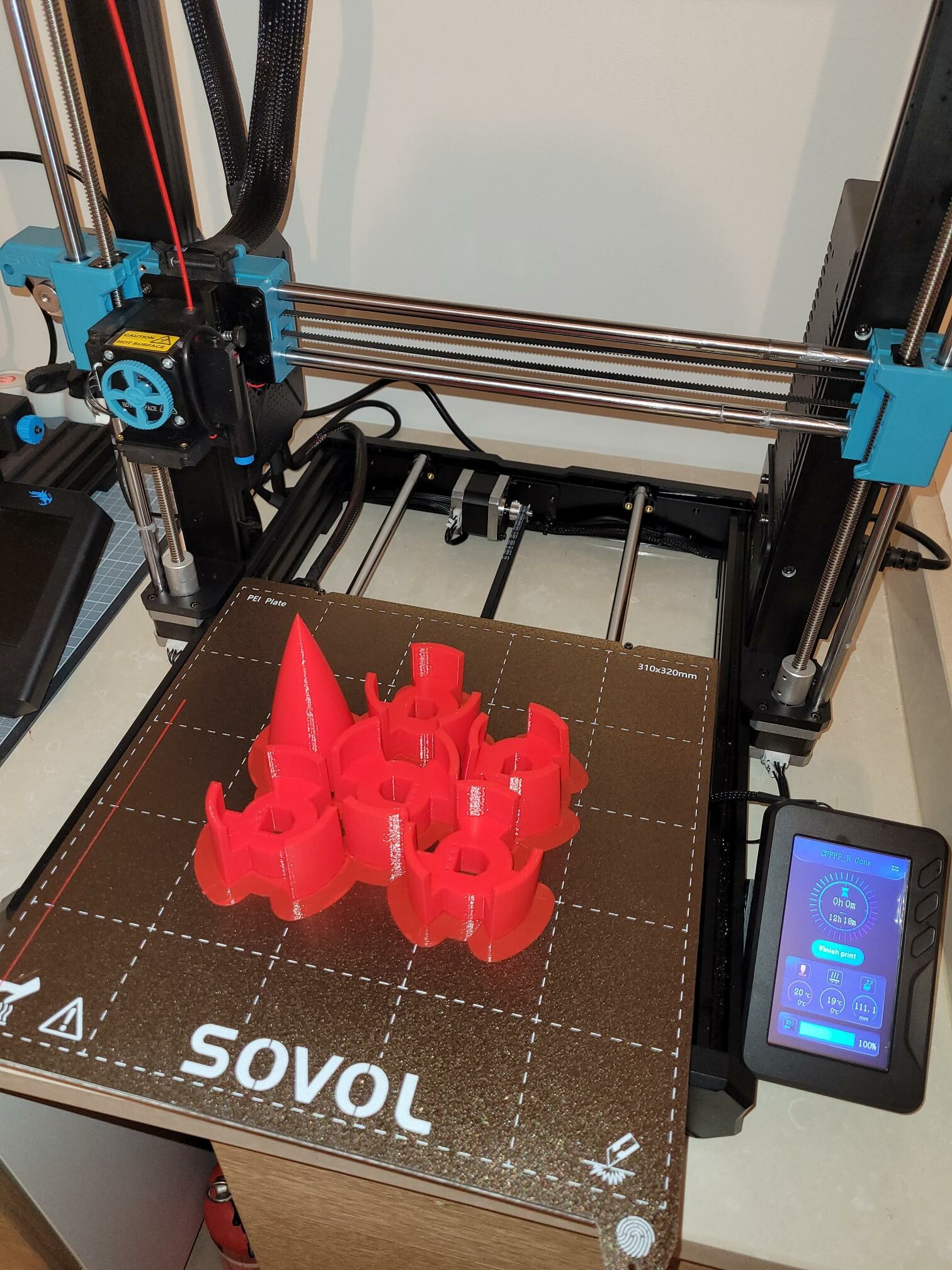

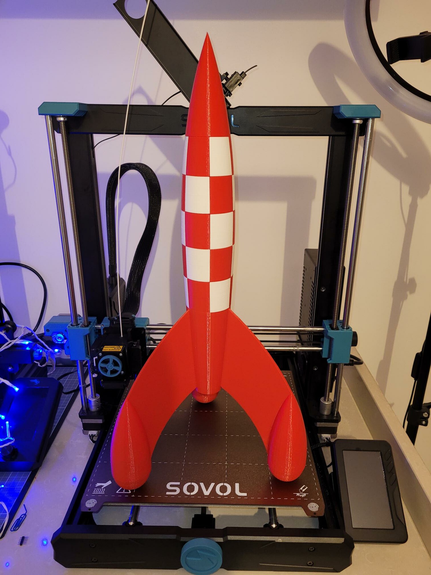

Toujours à 100 mm/s, je décide de voir plus grand avec cette fusée de Tintin. J’ai agrandi le modèle d’origine à 150% pour utiliser les capacités de l’imprimante qui s’en est très bien sortie ! Et pourtant, à cette dimension, les moteurs de la fusée tremblent vraiment beaucoup lors du déplacement du plateau (dû au positionnement inversé de la pièce pour éviter les support). J’ai eu un décalage de couche (que j’explique par ces tremblements de la pièce) que l’on peut apercevoir sur la deuxième photo, au début de la partie bombée des moteurs. Le résultat global reste très satisfaisant.
![impression 3D fusee Tintin PLA rouge](https://www.lesimprimantes3d.fr/wp-content/uploads/2023/05/SovolS06Plus_fusee_tintin_2-728x971.jpg)
![impression 3D fusee Tintin PLA Sovol](https://www.lesimprimantes3d.fr/wp-content/uploads/2023/05/SovolS06Plus_fusee_tintin_3-728x971.jpg)
![impression 3D moteur fusee Tintin PLA rouge](https://www.lesimprimantes3d.fr/wp-content/uploads/2023/05/SovolS06Plus_fusee_tintin_5-728x971.jpg)
![impression 3D fusee Tintin PLA blanc](https://www.lesimprimantes3d.fr/wp-content/uploads/2023/05/SovolS06Plus_fusee_tintin_6-728x971.jpg)
![belle photo de fusée Tintin imprimée en 3D](https://www.lesimprimantes3d.fr/wp-content/uploads/2023/05/SovolS06Plus_fusee_tintin_1-1-728x971.jpg)

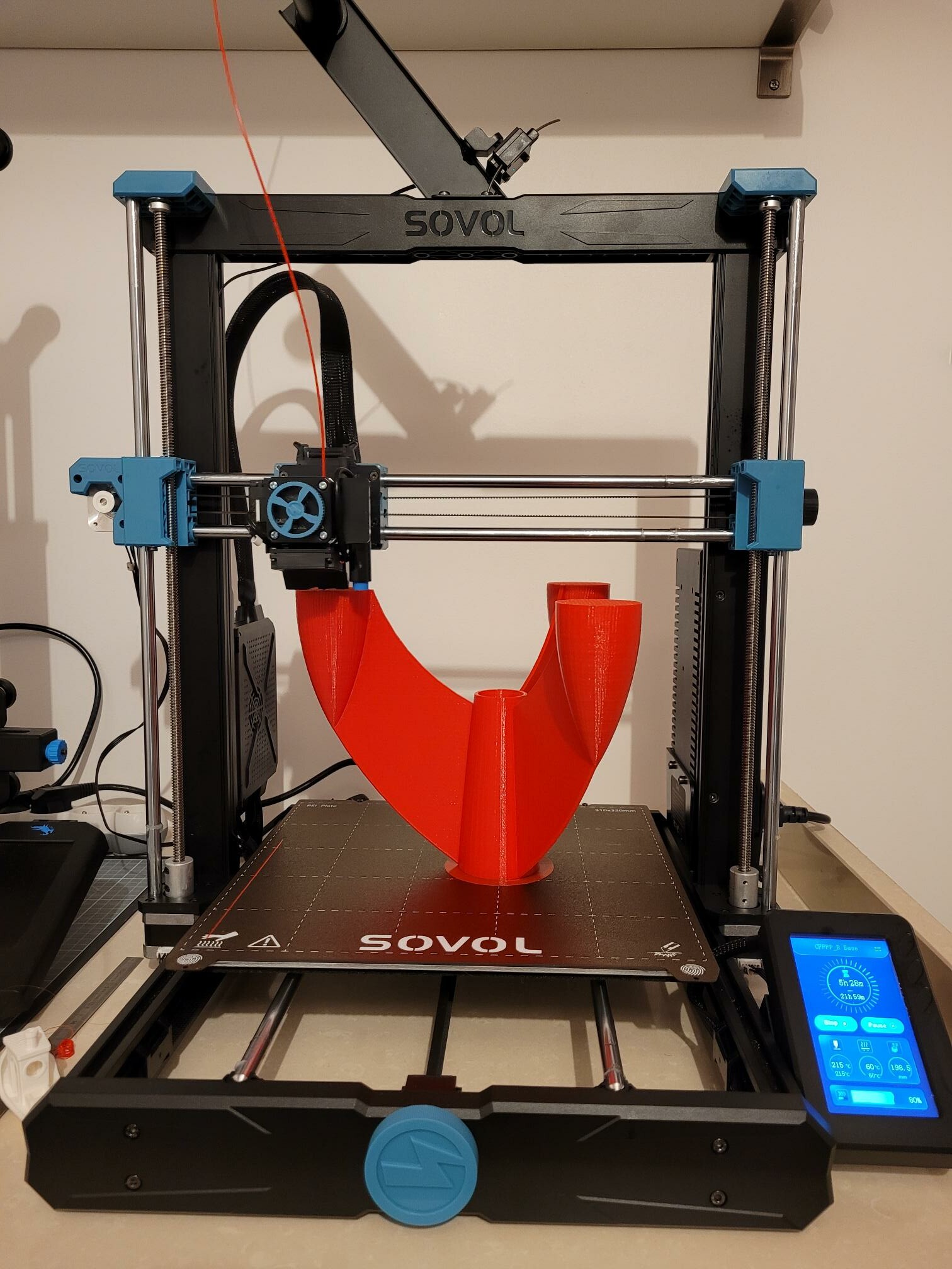

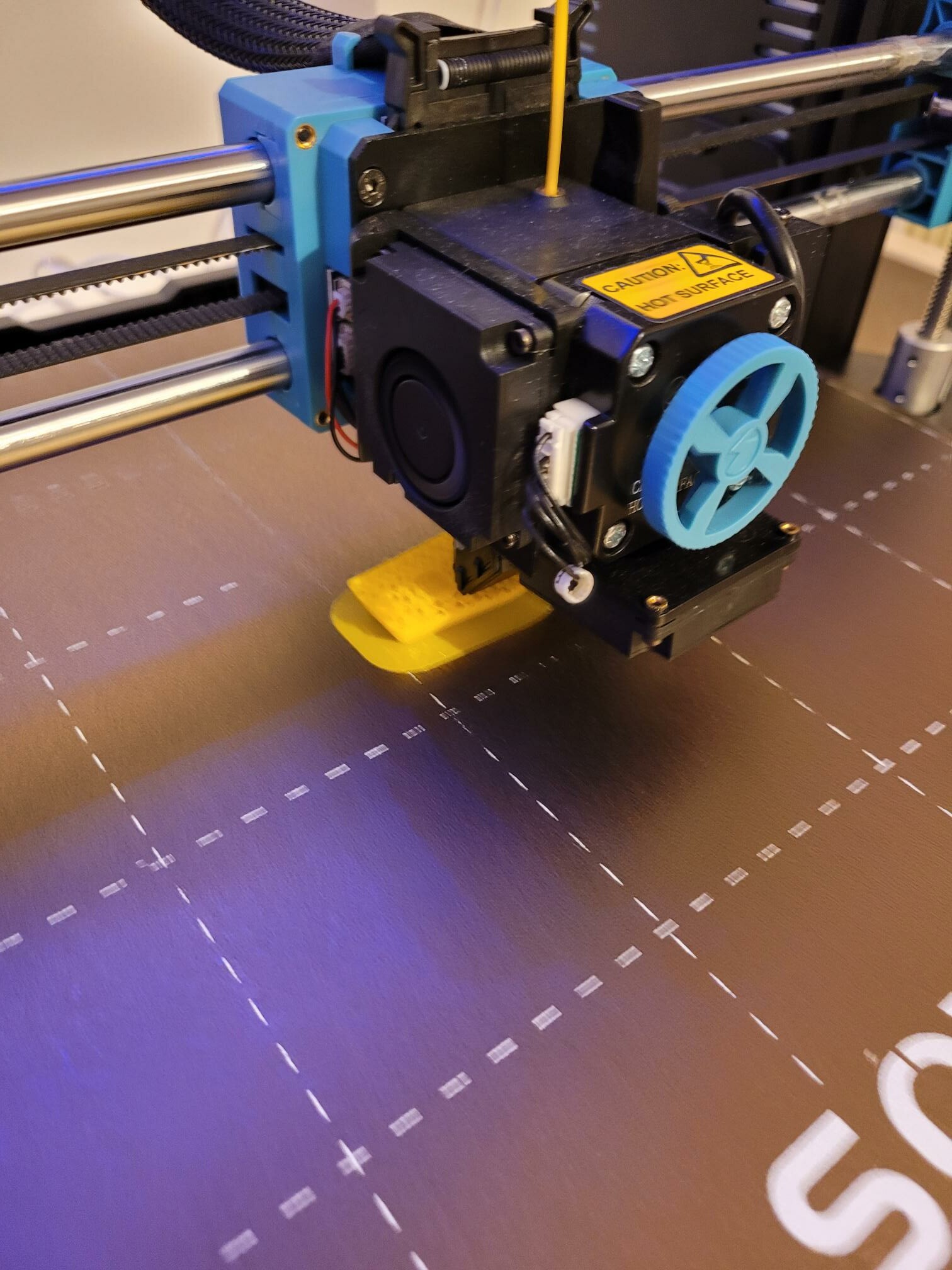

Dernier test en passant désormais à 150 mm/s. Un vrai 150 mm/s, pas comme celui paramétré dans le slicer de Sovol avec un contrôle des saccades (jerk) à 5 mm/s. Mis à part du ghosting assez présent, je ne m’attendais à ce que le résultat soit aussi bon. En retravaillant quelques paramètres (accélération et jerk, justement) et en fixant mon meuble qui a tendance à vibrer avec les mouvements de l’imprimante, on doit pouvoir arriver à un résultat tout à fait exploitable.
![benchy boat 150 mm/s Sovol SV06 Plus](https://www.lesimprimantes3d.fr/wp-content/uploads/2023/05/SovolS06Plus_150mms_1-728x971.jpg)
![benchy boat 150 mm/s Sovol SV06 Plus](https://www.lesimprimantes3d.fr/wp-content/uploads/2023/05/SovolS06Plus_150mms_2-728x971.jpg)
![benchy boat 150 mm/s Sovol SV06 Plus](https://www.lesimprimantes3d.fr/wp-content/uploads/2023/05/SovolS06Plus_150mms_3-728x971.jpg)
![benchy boat 150 mm/s Sovol SV06 Plus](https://www.lesimprimantes3d.fr/wp-content/uploads/2023/05/SovolS06Plus_150mms_4-728x971.jpg)
Impression en TPU 85A
Pour commencer, je ne maitrise pas bien ce filament. Je n’ai pas l’habitude d’imprimer avec du TPU et celui-ci est de norme 85A (donc plus difficile à imprimer que du 95A). Malgré différents paramétrages, je n’ai pas réussi à obtenir une première couche qui me satisfasse complètement (pas de fusion entre les lignes). Mais en laissant l’impression continuer, le résultat est plutôt correct. Et ce Flexi-fish s’avère même être très amusant. Je ne garantie cependant pas sa longévité. J’imprime ici à 235°C, à 40 mm/s et sans rétraction.
![print TPU 85A Sovol SV06 Plus](https://www.lesimprimantes3d.fr/wp-content/uploads/2023/05/Netfilx-TPU-85A_1-728x971.jpg)
![print TPU 85A Sovol SV06 Plus](https://www.lesimprimantes3d.fr/wp-content/uploads/2023/05/Netfilx-TPU-85A_2-728x546.jpg)
![Flexifish print TPU 85A Sovol SV06 Plus](https://www.lesimprimantes3d.fr/wp-content/uploads/2023/05/Netfilx-TPU-85A_4-728x971.jpg)
![Flexifish print TPU 85A Sovol SV06 Plus](https://www.lesimprimantes3d.fr/wp-content/uploads/2023/05/Netfilx-TPU-85A_3-728x971.jpg)

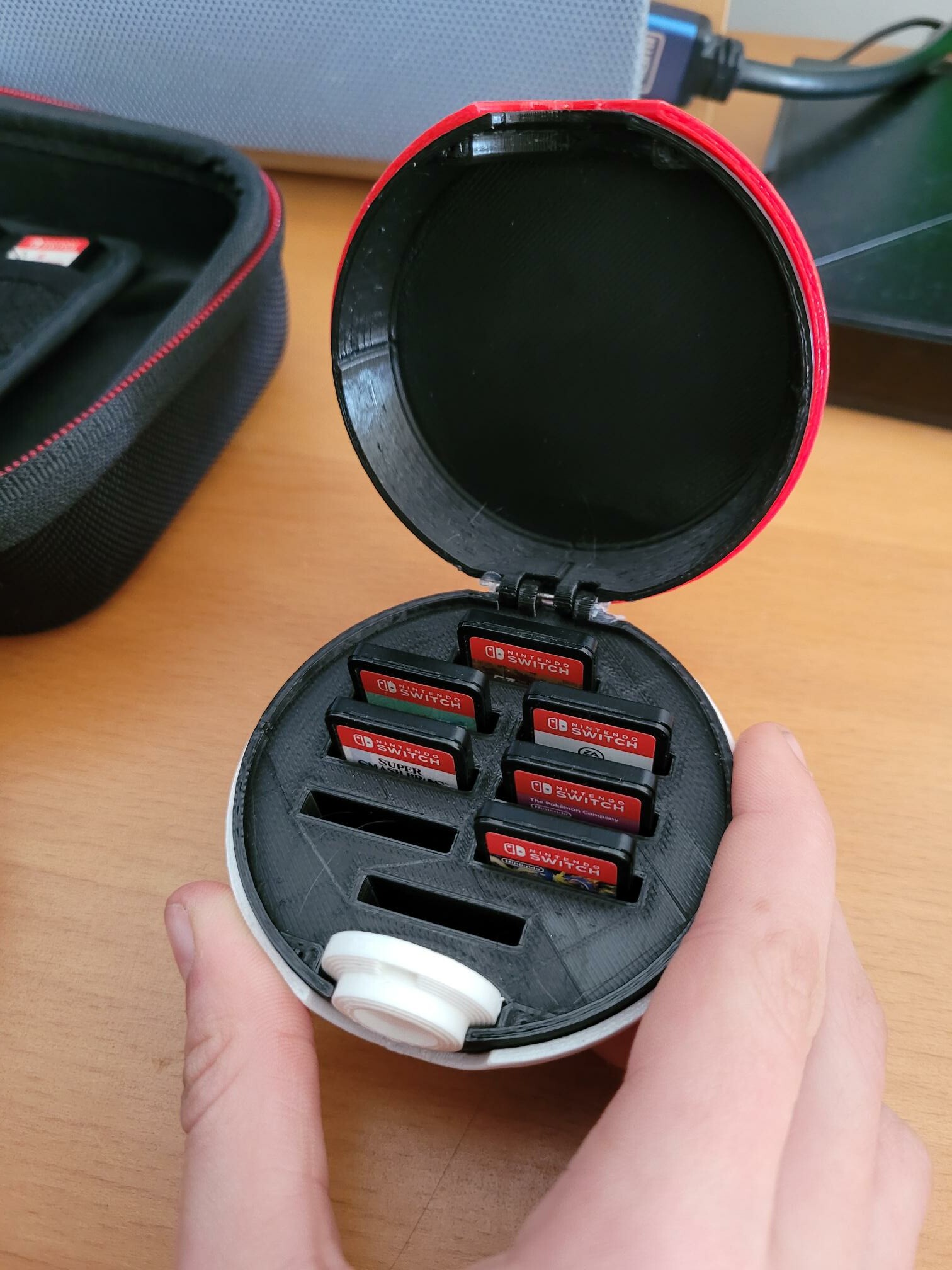

Impression en PETG
Le PETG ne pose aucun problème. Imprimé à 235°C, j’obtiens quelques fils mais qui sont inhérents au matériau. Sur une première tentative avec un plateau à 70°C, j’ai eu un décollement sur une des pièces. Sur la deuxième tentative avec un plateau à 80°C (et avec un pschit de 3DLAC…), l’adhérence était très bonne. Les deux parties parties de cette boîte à rangement pour cartes SD se vissent parfaitement l’une dans l’autre.
![photo print boite carte SD](https://www.lesimprimantes3d.fr/wp-content/uploads/2023/05/SovolS06Plus_PETG_1-728x971.jpg)
![photo print boite carte SD](https://www.lesimprimantes3d.fr/wp-content/uploads/2023/05/SovolS06Plus_PETG_2_1-728x971.jpg)
![3D print boite carte micro SD](https://www.lesimprimantes3d.fr/wp-content/uploads/2023/05/SovolS06Plus_PETG_3-728x546.jpg)
![photo print boite carte micro SD](https://www.lesimprimantes3d.fr/wp-content/uploads/2023/05/SovolS06Plus_PETG_4-728x971.jpg)
Tests de coupure de courant et de fin de filament

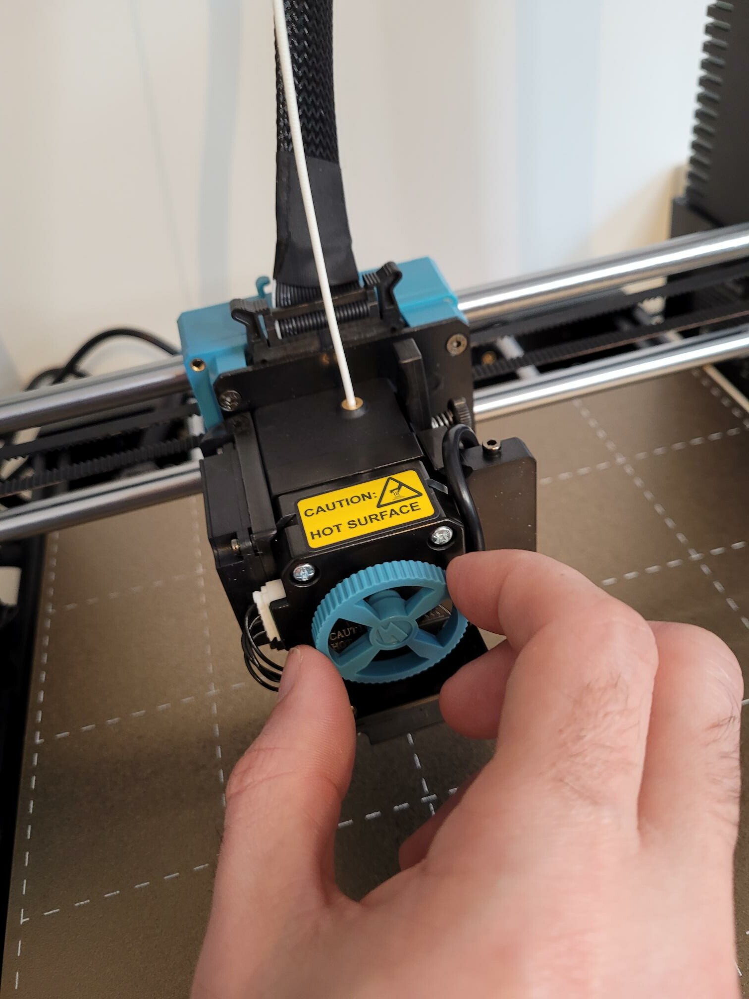

Afin d’être le plus exhaustif possible, j’ai relancé mon Benchy Boat à 150 mm/s pour lui faire d’abord subir une fin de filament, puis une coupure de courant. Je n’utilise pas au quotidien le détecteur de filament : pour effectuer ce test j’ai donc retiré le petit morceau de filament que j’utilise pour le tromper. La détection est immédiate, l’imprimante éjecte le filament restant dans l’extruder. A la recharge, elle effectue une purge (que l’on peut réitérer) puis reprend son impression.
![test capteur fin de filament Sovol SV06 Plus](https://www.lesimprimantes3d.fr/wp-content/uploads/2023/05/SovolS06Plus_Coupure_1-728x971.jpg)
![test capteur fin de filament Sovol SV06 Plus](https://www.lesimprimantes3d.fr/wp-content/uploads/2023/05/SovolS06Plus_Coupure_2-728x971.jpg)
![test capteur fin de filament Sovol SV06 Plus](https://www.lesimprimantes3d.fr/wp-content/uploads/2023/05/SovolS06Plus_Coupure_3-728x971.jpg)
![test capteur fin de filament Sovol SV06 Plus](https://www.lesimprimantes3d.fr/wp-content/uploads/2023/05/SovolS06Plus_Coupure_6-728x971.jpg)
![test capteur fin de filament Sovol SV06 Plus](https://www.lesimprimantes3d.fr/wp-content/uploads/2023/05/SovolS06Plus_Coupure_4-1-728x971.jpg)
![test capteur fin de filament Sovol SV06 Plus](https://www.lesimprimantes3d.fr/wp-content/uploads/2023/05/SovolS06Plus_Coupure_5-1-728x971.jpg)
![test reprise impression 3D Sovol SV06 Plus](https://www.lesimprimantes3d.fr/wp-content/uploads/2023/05/SovolS06Plus_Coupure_7-728x971.jpg)
![test reprise impression 3D Sovol SV06 Plus](https://www.lesimprimantes3d.fr/wp-content/uploads/2023/05/SovolS06Plus_Coupure_8-728x971.jpg)
L’arrivée sur la cabine du bateau Benchy me semble être le bon moment pour couper la multiprise sur laquelle est branchée l’imprimante. Au rallumage, l’imprimante me demande si je souhaite reprendre mon impression. Elle se remet alors en température puis reprend le cours de l’impression. J’aurai apprécié également une petite purge comme pour la fin de filament, cela aurait je pense évité un petite marque visible sur la couche de reprise.
![test reprise impression coupure de courant Sovol](https://www.lesimprimantes3d.fr/wp-content/uploads/2023/05/SovolS06Plus_Coupure_10-1-728x546.jpg)
![test reprise impression coupure de courant Sovol](https://www.lesimprimantes3d.fr/wp-content/uploads/2023/05/SovolS06Plus_Coupure_11-1-728x971.jpg)
![test reprise impression coupure de courant Sovol](https://www.lesimprimantes3d.fr/wp-content/uploads/2023/05/SovolS06Plus_Coupure_12-1-728x971.jpg)
![test reprise impression Sovol SV06 Plus](https://www.lesimprimantes3d.fr/wp-content/uploads/2023/05/SovolS06Plus_Coupure_14-728x971.jpg)
![test reprise impression Sovol SV06 Plus](https://www.lesimprimantes3d.fr/wp-content/uploads/2023/05/SovolS06Plus_Coupure_15-728x971.jpg)
Voici le résultat de la torture du Benchy à 150 mm/s. Le résultat reste très correct malgré la torture 🙂
![test Bench boat jaune Sovol SV06 Plus](https://www.lesimprimantes3d.fr/wp-content/uploads/2023/05/SovolS06Plus_Coupure_16-728x971.jpg)
![Bench boat Sovol SV06 Plus](https://www.lesimprimantes3d.fr/wp-content/uploads/2023/05/SovolS06Plus_Coupure_18-1-728x971.jpg)

- La maintenance (graissage) des roulements à billes linéaires qui nécessite de démonter une partie de l'imprimante

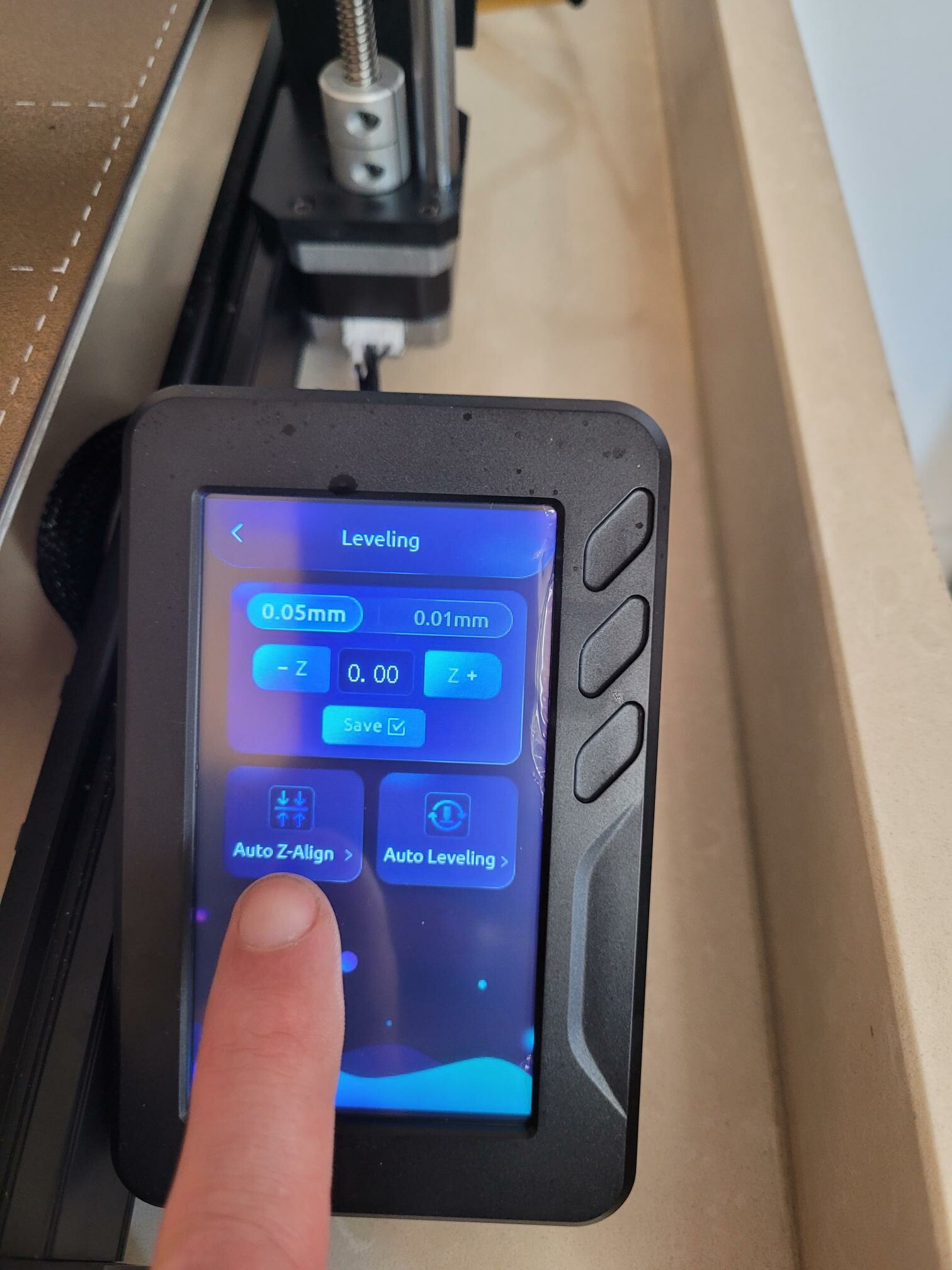

- Pas de synchronisation des axes Z et une procédure de calibrage (G34) qui peut s'avérer imprécise

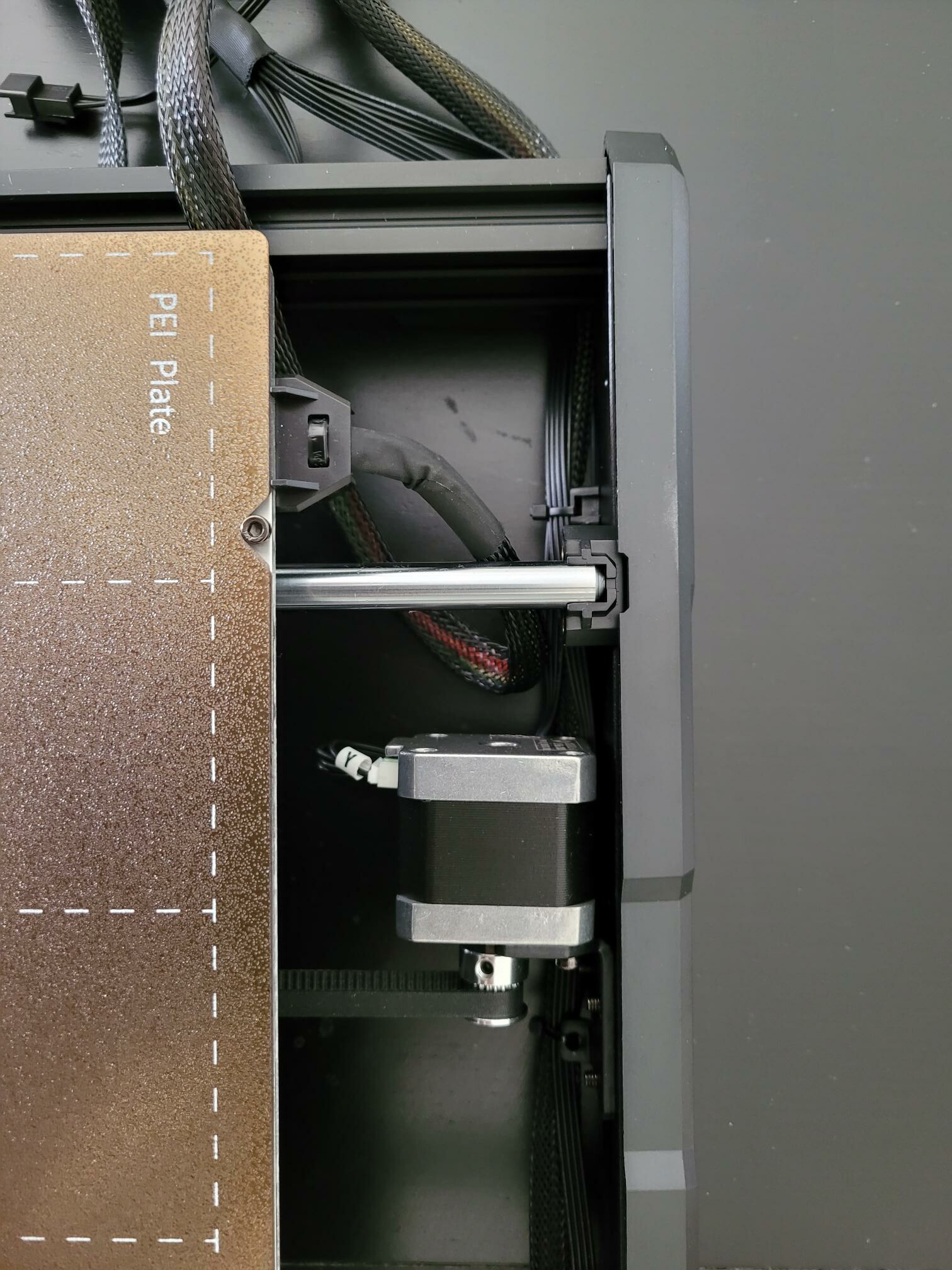

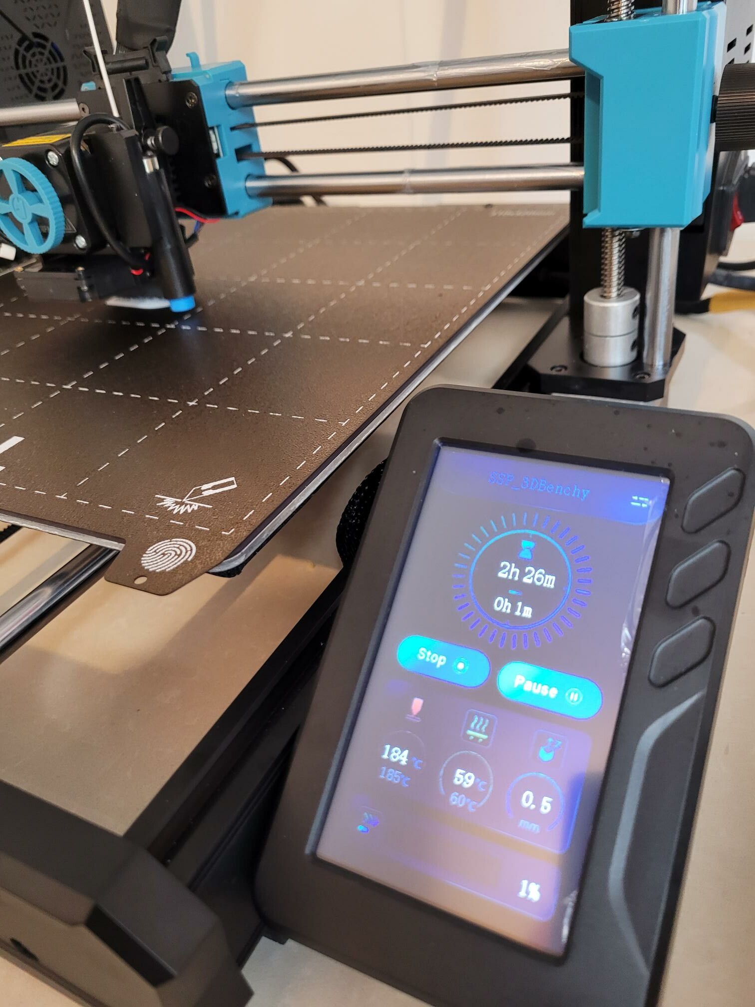

J’ai constaté que le moteur X après plus de 2 heures d’impression chauffe beaucoup 65° environ !
Attention de ne pas toucher le moteur X !
J’ai placé un radiateur en aluminium sur le moteur et depuis plus de chauffe excessive.
