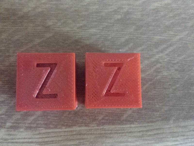

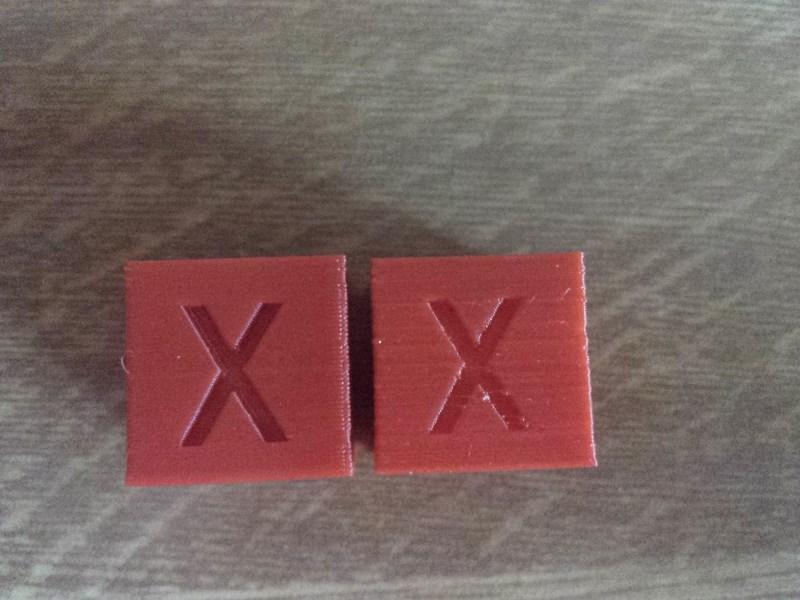

J'ai commencé à élaborer un profil Simplify pour la U20 que je vous mets en pièce jointe.
Il s'agit d'un profil pour impression depuis la carte SD, je n'avais pas mis la U20 à jour pour la piloter quand j'ai commencé mes tests.
Voici quelques prints réalisés avec :
Photos prises directement après impression sans post-traitement. C'est du 200 microns, reste principalement à améliorer première et dernières couches. L'infill est plutôt correct donc à priori pas de sous-extrusion.

Merci du partage, c'est un bon point de départ, surtout pour les scripts de début et de fin.
Par contre, pour moi, ce qui ne va pas du tout dans ton profile, c'est la largeur d'extrusion en "manuel" à 0.40  =  les passages côte à côte se touchent à peine voir pas du tout, c'est hyper visible sur la dernière couche qui n'est pas bien lisse, surtout si elle est imprimée sur du vide ou un remplissage "light" très écarté. Depuis que j'ai mis cette variable en "auto" à 0.48 c'est beaucoup mieux.
Autre chose qui ne va pas chez moi, précision avec la ventilation d'origine, c'est le refroidissement progressif du filament:  le fait d'augmenter le fan en couche 3 contrarie fortement la régulation de T° de l'extrudeuse et augmente globalement en largeur mes axes X et Y sur quelques couches, le temps que l'extrudeuse se restabilise en T°. La vitesse constante du Fan est grandement préférable à mon avis. Libre à vous de choisir et faire des essais de FAN et de T°. Perso j'obtiens de meilleurs résultat en chauffant plus fort 210° et refroidissant à fond 100%.
Pour le remplissage, les supports et autres, c'est  une histoire de goût, ça dépend aussi des pièces et de l'utilité.

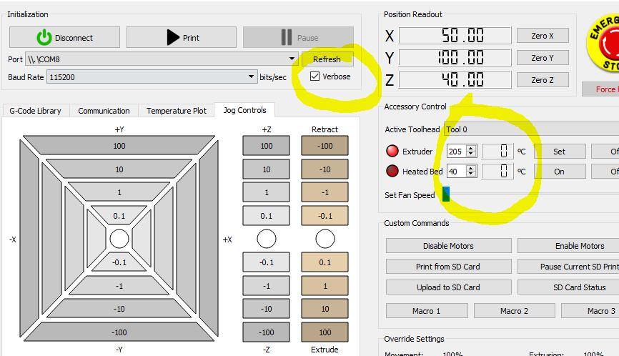

Bonjour à tous, je viens de recevoir ma nouvelle imprimante une alfawise u20 mais j'ai un souci. En effet sur simplify 3D je nai pas de retour sur la température de l'extrudeur et du plateau donc pas de debut d'impression.
Je vous joind une pièce joint d'une capture d'écran afin qui vous puissiez voir de quoi je parle.
Auriez vous une solution ?
A savoir que j'ai upgrader le firmware de l'imprimante et downgrader  aussi pour essayer j'ai simplifify 4.0 et jai aussi tenter avec le 3.0 toujours le même soucis
