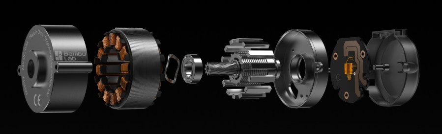

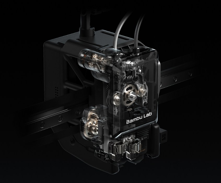

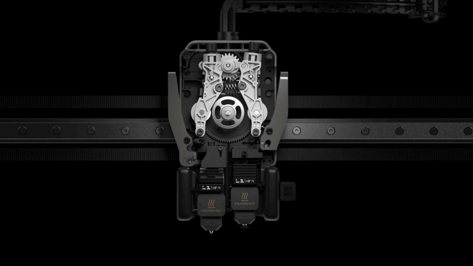

Une tête d’impression à deux buses et extrudeur DynaSense
La tête à double extrusion de la H2D remplace le moteur pas à pas traditionnel par un servomoteur, permettant une mesure et un contrôle du couple en temps réel pour prévenir les bouchages et garantir une extrusion précise et homogène. Afin de réduire le poids de la tête, ce moteur ne se contente pas de pousser le filament. Il assure également la sélection du canal d’extrusion, le positionnement vertical de la buse et le blocage du flux de la buse inactive.
servomoteur extrudeur bambu lab h2d
Cette nouvelle tête d’impression « dual nozzle » en acier trempé, capable de chauffer jusqu’à 350 °C, permet de combiner des matériaux souples et rigides, l’utilisation de supports solubles avec une purge minimale et bien évidemment l’impression multicolore, de manière plus rapide et efficace. Le débit d’origine annoncé à 40 mm³/s peut être boosté à 60 mm³/s grâce à une buse « High flow » déjà disponible en option. Ainsi, la vitesse d’impression maximale théorique est annoncée à 1 000 mm/s avec des accélérations pouvant atteindre 20 000 mm/s².

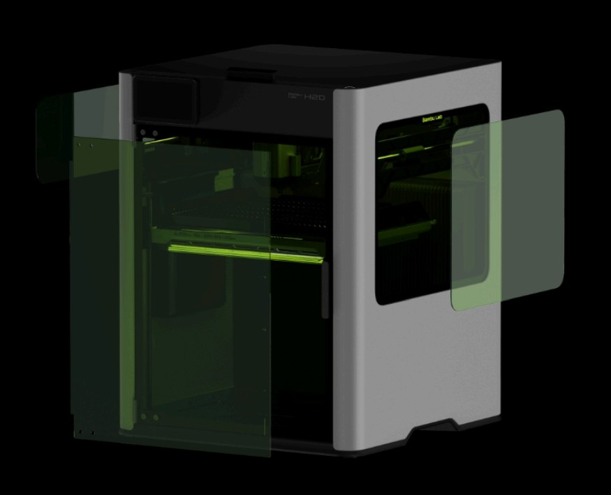

Volume d’impression jusqu’à 350 x 320 x 325 mm
L’un des principaux reproches qui était fait à la gamme Bambu Lab (séries A1, P1 et X1) était le volume d’impression qui ne dépassait pas les 256 x 256 x 256 mm. Le constructeur a écouté sa communauté de plus en plus large et propose désormais un volume maximal de 350 x 320 x 325 mm en combinant les deux buses pour imprimer au plus large.
En fonctionnement mono-buse, le volume max passe à 325 x 320 x 325 mm et se réduit à 300 x 320 x 325 mm quand les deux buses fonctionnent en même temps.
Chauffage actif à 65°C
Comme si cela ne suffisait pas, la H2D propose une chambre d’impression à température contrôlée avec une mise en chauffe jusqu’à 65°C. Couplé à la température de buse de 350°C et un plateau qui peut atteindre 120°C, cela assure la compatibilité avec une longue liste de matériaux : PLA, PETG, TPU, PVA, BVOH, ABS, ASA, PC, PA, PET, PLA-CF/GF, PETG-CF/GF, ABS-CF/GF, ASA-CF/GF, PPA-CF/GF, PPS, PPS-CF/GF (renforcés à la fibre de carbone et fibre de verre).

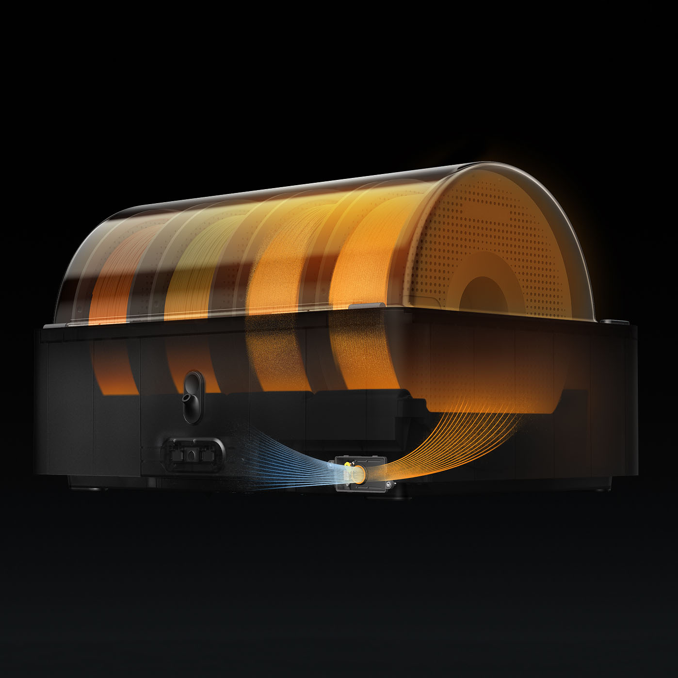

AMS 2 Pro
Un séchage correct des filaments nécessite deux actions basées sur la physique : chauffer et remplacer l’air humide par de l’air sec. A l’opposée, le stockage des filaments exige un environnement hermétique pour bloquer l’humidité. Partant de ce postulat, Bambu Lab ne s’est pas contenté d’ajouter un chauffage à son AMS V1 pour le qualifier de séchoir. L’AMS 2 Pro résout cette problématique grâce à des évents électromagnétiques. Ainsi, pendant les cycles de séchage (jusqu’à 65° C), le contrôleur ouvre les valves pour une déshumidification rapide par échange d’air. Une fois le séchage terminé, il ferme automatiquement les ouvertures de manière étanche pour un stockage à l’épreuve de l’humidité. Aucune intervention manuelle n’est nécessaire, le système s’adapte intelligemment entre les modes.
Le boitier Bambu Lab AMS 2 Pro sera compatible avec la H2D bien sûr, mais aussi les X1C, P1S, P1P, et même les A1 / A1 mini par l’intermédiaire d’une mise à jour logicielle prévue pour fin 2025.

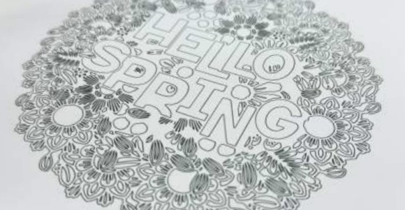

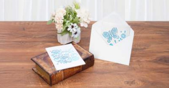

Inattendu : un module laser et un module cutter / plotter
C’est la nouveauté presque inimaginable de cette BambuLab H2D. A la différence de certains autres produits tout-en-un qui se contentent d’ajouter des accessoires à une imprimante 3D, la H2D est soigneusement conçue pour optimiser pleinement ses nouvelles fonctionnalités de laser (gravure et découpe), de découpe (par cutter) et de dessin (au stylo). Elle est dotée d’un système intégré de flux d’air et de filtration, d’une assistance pneumatique (Air Assist) pour le laser et de dispositifs de sécurité tels que des détecteurs de flammes et des parois transparentes filtrant les longueurs d’onde laser pour garantir un fonctionnement sûr et efficace.
Pour son lancement, le module laser sera initialement proposé avec une puissance de 10W. Une version plus puissante de 40W sera disponible ultérieurement et pour un prix encore inconnu. Les fonctions de découpe numérique et de traceur (plotter) sont intégrées au même modulequi dispose à la fois d’un emplacement pour une lame et d’un support adaptable pour des stylos ou crayons de différentes tailles. La H2D peut donc être l’unique outil de création pour les artisans et makers passionnés.
Grâce à une seconde caméra haute résolution optionnelle, baptisée BirdsEye, embarquée sur la tête d’impression et couplée au LiDAR, le nouveau logiciel Bambu Suite permet de combiner les projets d’impression 3D et de gravure laser en permettant un alignement spatial en direct. Il n’y a à ce jour pas mention d’une version mobile de Bambu Suite, ni d’une évolution « multi-fonctions » de Bambu Handy.
La H2D Laser aura droit à son lot d’accessoires dédiés à ce nouvel usage, à savoir un purificateur d’air, un support rotatif, un bouton poussoir d’arrêt d’urgence et même un système d’extinction d’incendie au CO2. Ces accessoires et éléments de sécurité sont bien connus des propriétaires d’un graveur laser xTool et BambuLab s’aligne sur ces tarifs peu abordables. Aussi comme xTool, le constructeur propose une gamme de matériaux pour correspondre aux réglages recommandés de gravure et de découpe.
On s’attend à ce que le portail de partage de modèles 3D MakerWorld s’ouvre aux fichiers à destination du module laser. Il n’y a, là non plus, pas d’informations officielles à ce sujet.

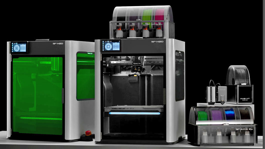

Deux versions de la Bambu Lab H2D
La marque a choisi de commercialiser sa H2D sous deux formes. Le premier se concentre sur l’impression 3D, le second ajoutera plus tard les autres outils de création.
Bambu Lab H2D versons AMS 2 Pro
Bambu Lab H2D AMS Combo : l’impression 3D en couleurs
On retrouve dans ce package la H2D et un AMS 2 Pro. C’est l’équivalent du combo X1C + AMS qui existe depuis quelques années, haut de gamme plébiscité du constructeur. Aussi disponible seule, la H2D est logiquement vendue moins chère dans l’option AMS 2 Pro. Ce sera notamment intéressant pour les imprimeurs en 3D qui souhaitent remplacer leur X1C tout en conservant leur AMS.
Le principal outil est donc l’imprimante 3D avec tout son lot de fonctionnalités et un volume maximal qui passe à 350 x 320 x 325 mm pour de grandes impressions en combinant jusqu’à 24 filaments (16 par AMS / AMS 2 Pro et 8 par AMS HT).

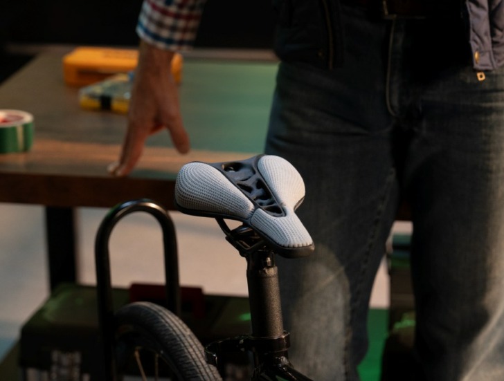

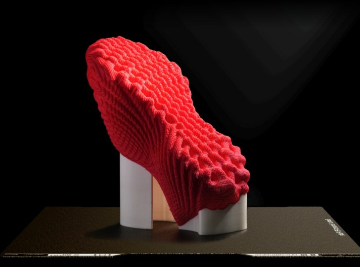

Les cas d’usage de Bambu Lab montrent des utilisations de matériaux flexibles, de fibre de carbone et quelques exemples de créations avec le module laser. On sent que cette dernière fonctionnalité doit encore être développée avant d’être commercialisée.
