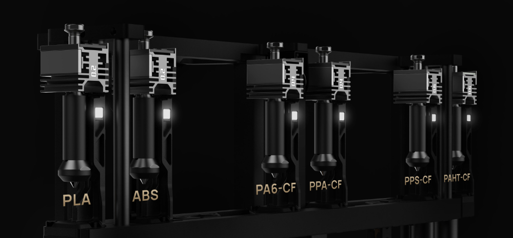

Le système multi-matériaux Vortek repose sur un chariot accueillant six hotends interchangeables. La H2C peut ainsi basculer automatiquement d’une buse à l’autre, sans intervention de l’utilisateur, pour utiliser jusqu’à six matériaux ou couleurs sans aucune purge.
buse vortek à mémoire intégrée
Chaque tête d’impression embarque sa propre mémoire intégrée qui enregistre le dernier filament utilisé. Lorsqu’on prépare une impression dans Bambu Studio, Bambu Handy sur smartphone ou directement depuis l’écran tactile de la H2C, le système suggère automatiquement le bonne attribution des buses en fonction des matériaux chargés.
buse h2c sans contact
Grâce à une connexion sans contact (sans fil ni connecteur), le changement d’outil s’effectue en quelques secondes seulement, avec une précision de qualité industrielle (au micromètre près), tout en supprimant les risques d’usure ou d’oxydation des contacts. Le chauffage par induction assure de son côté une montée en température en environ 8 secondes, ce qui limite les temps morts entre deux changements de matériau.

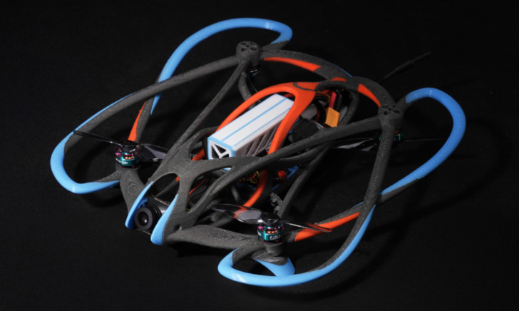

Seule réserve à mes yeux et tout particulièrement en tant que droniste, le Vortek étant étroitement lié aux AMS, Bambu Lab ne permet toujours pas de mélanger de véritables filaments flexibles. Le fabricant propose bien un “TPU pour AMS“, mais avec un indice Shore de 68D, il est considéré comme matériau dur. À l’inverse, un TPU 95A comme celui de Sainsmart appartient à la catégorie des filaments mous selon l’échelle de dureté Shore.

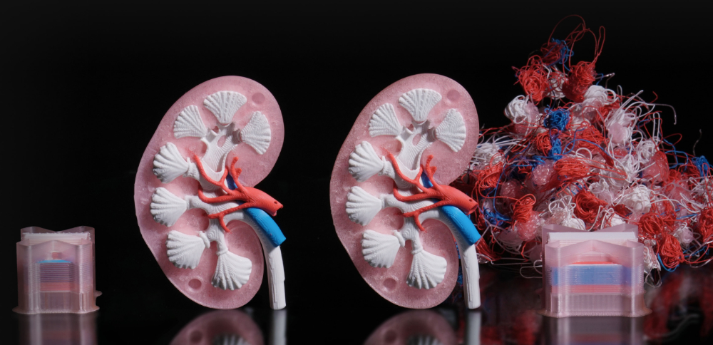

Si le Vortek se veut sans compromis, il impose malgré tout deux concessions, aussi minimes soient-elles. En contrepartie, l’absence, ou la forte réduction des déchets de purge selon les configurations permet non seulement d’accélérer les impressions multi-couleurs, mais aussi de limiter considérablement le gaspillage de filament.
H2D VS H2C Purge Saving
À gauche une impression avec Vortek, à droite la même sans Vortek

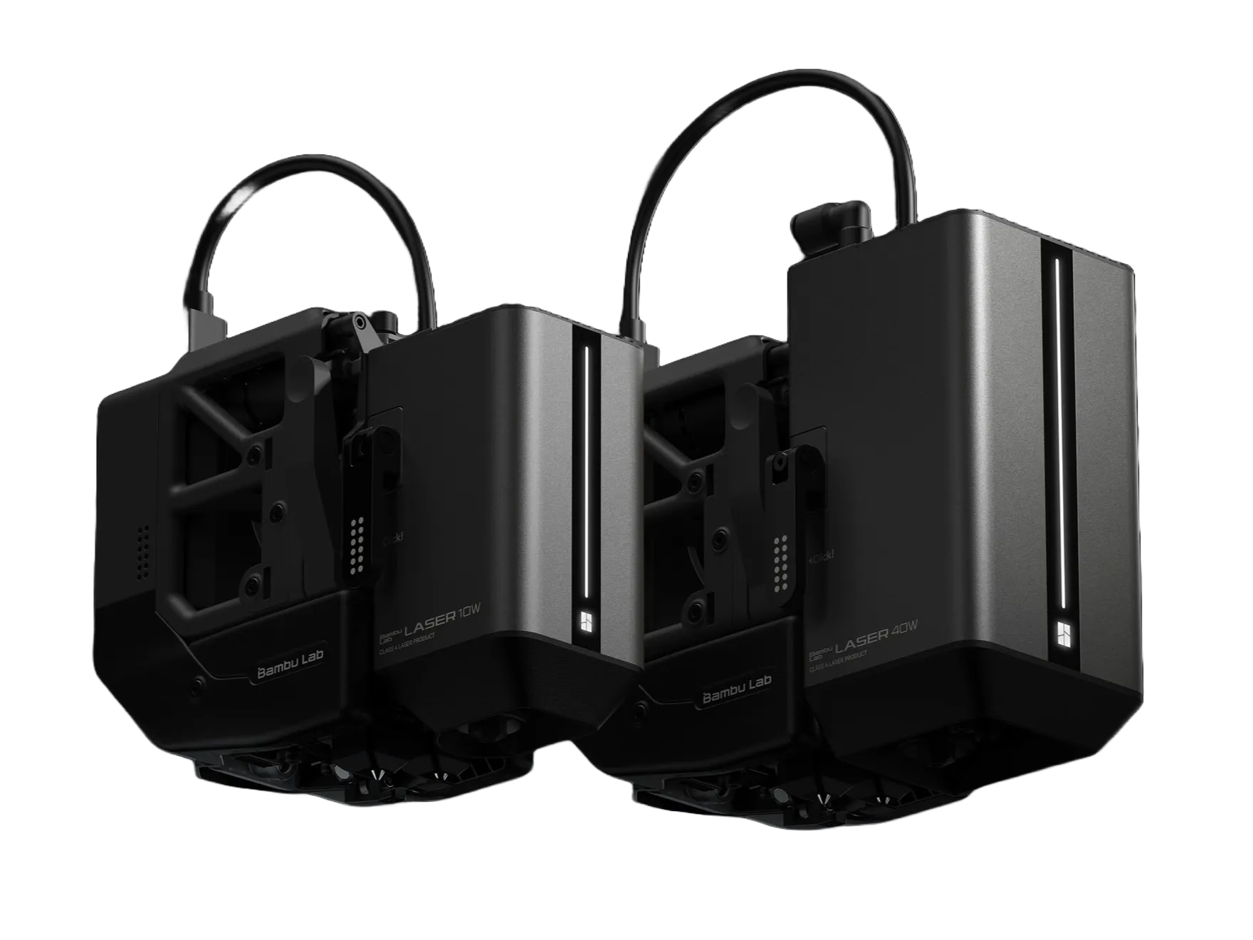

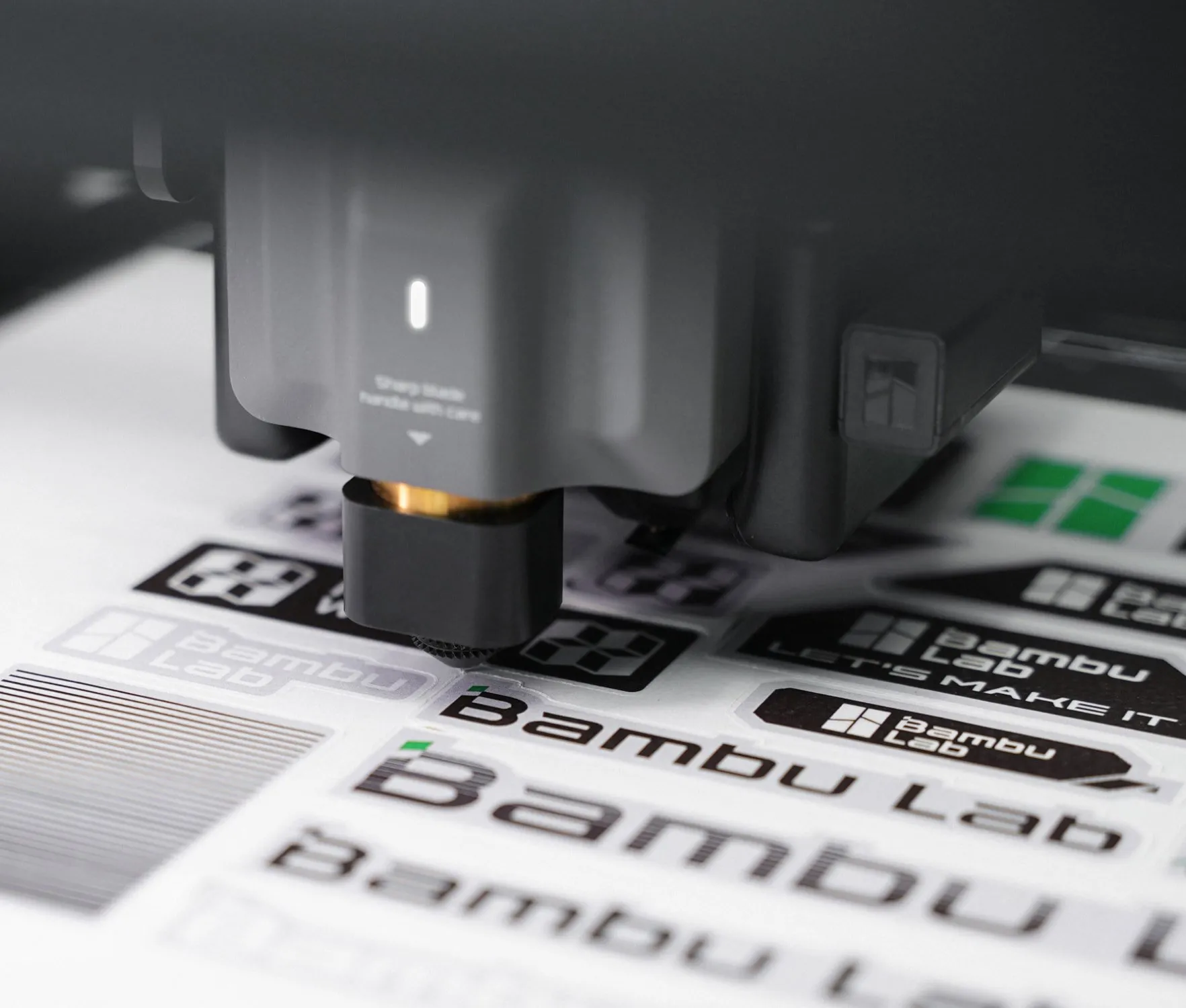

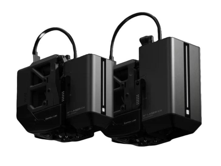

A l’instar des H2S et H2D, la H2C existe en configuration multi-fonctions pour combiner imprimante 3D, gravure et découpe laser, ainsi que dessin au stylo et découpe au cutter. Deux modules laser au programme : 10 et 40 watts.
La sécurité liée aux graveurs laser étant plus stricte, le caisson de la “H2C Laser” évolue par rapport à la version standard et se dote d’une pompe à air, d’un bouton d’arrêt d’urgence, d’une plaque dédiée au travail du laser, etc. Il est probable qu’un kit upgrade H2C Laser soit un jour disponible pour transformer une H2C “imprimante” en H2C “multi-fonctions”.
