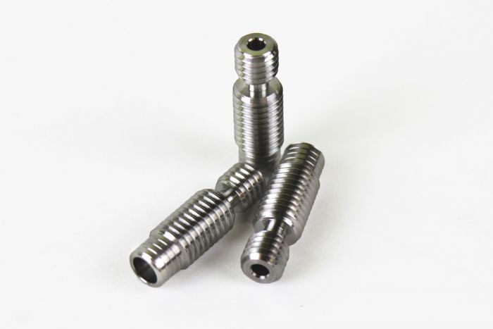

Le Heat Break E3D V6 Titanium
Pour aller avec cette buse de compétition, j’ai également pris un Heat Break “full metal” en titane. Etant donné que je compte installer un système d’extrusion complet à double entraînement (Dual Drive) E3D Hemera sur ma X1 qui n’est pas compatible avec (la buse l’est), j’étais prêt à prendre ce clone sur Amazon. Cependant, en prenant l’original chez 3DJake j’ai pu bénéficier des frais de port offerts, ramenant la différence de prix avec une commande sur Amazon à seulement 2€.
L’avantage avec ce coupe chaleur est de pouvoir monter en température sans risquer de cramer le tube PTFE qui n’est par conséquent plus un consommable. Il est par contre moins tolérant aux hautes valeurs de rétractation (ce qui ne devrait pas arriver sur un direct drive comme la X1) et nécessite parfois d’être lubrifié (on parle de 2 ou 3 gouttes d’huile minérale tous les 5 kg de plastique environ).

J’ai juste rajouté de la pate thermique sur le le filetage de la buse dont les propriétés thermiques sont moins bonnes qu’une buse en laiton par exemple. J’en ai aussi mis sur le heatbreak, uniquement sur le filetage côté “froid” afin que le refroidissement se fasse au mieux justement.
J’ai aussi remplacé le tube PTFE que j’avais abîmé en imprimant du PETG Carbone à haute température par un modèle Capricorn XS “Ultra-Low Friction”, histoire de guider le filament sans force jusqu’au coupe chaleur.
