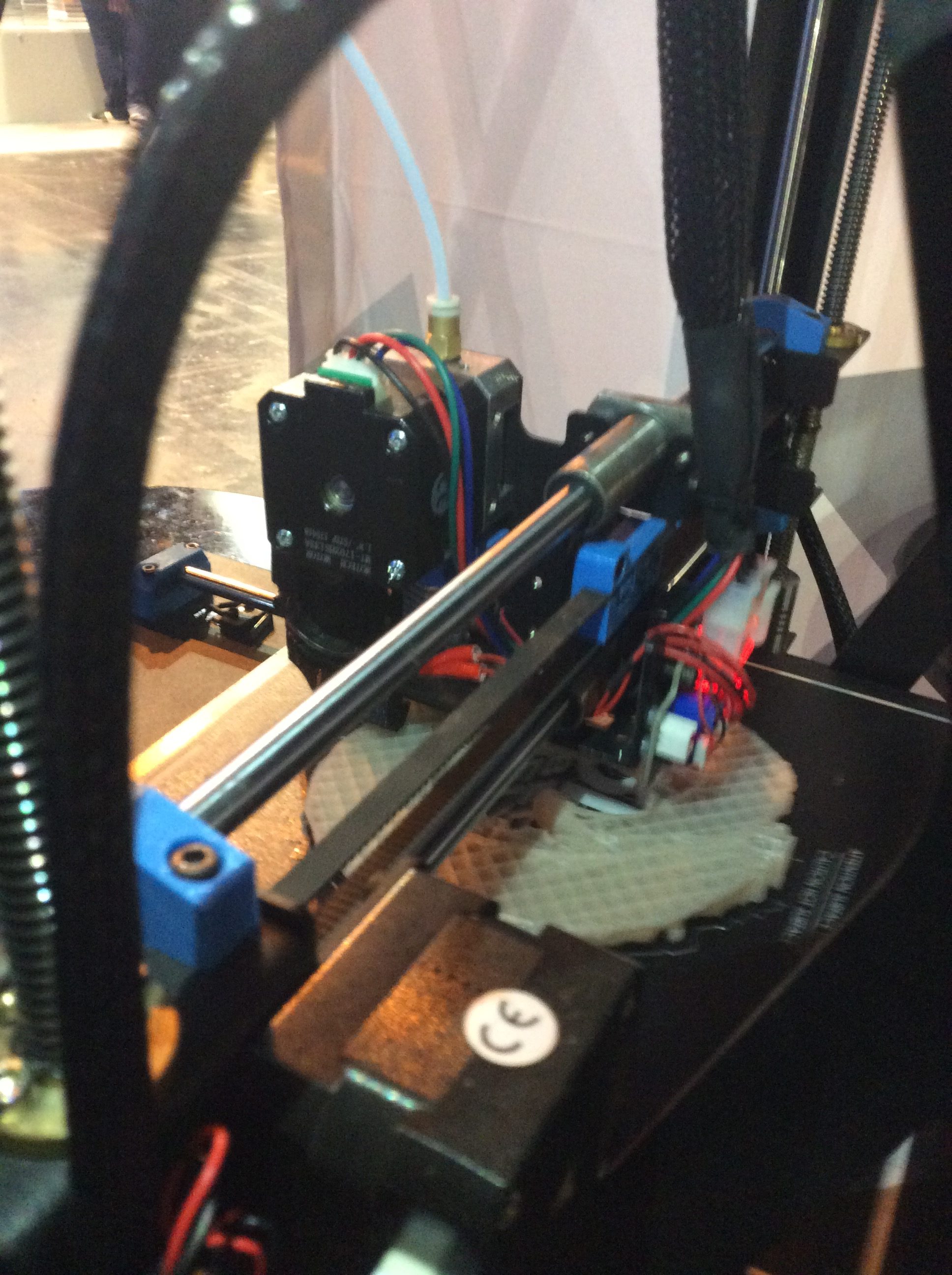

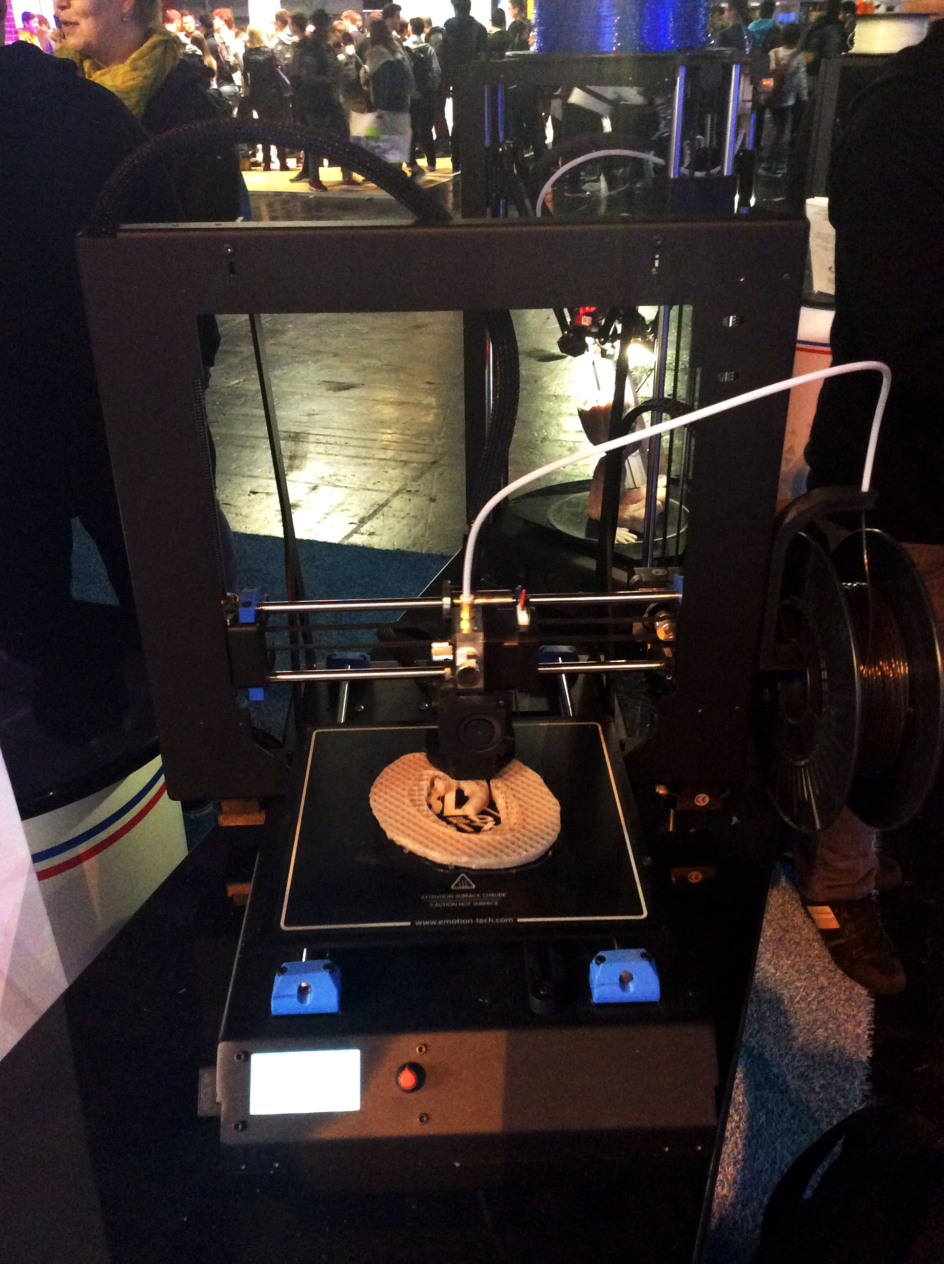

Toute la structure et les pièces qui entrent en jeu dans laextrudeur I3 Metal Motion stabilité et la rigidité de la machine sont en acier plié. Le tout est assemblé avec des vis  hexagonales acier 12:9. Dans cet esprit, la tête d’impression est aussi en métal et même les supports de EndStop sont métalliques. Seules quelques pièces sont en impression 3D mais n’ont pas d’impact sur la rigidité de la structure.

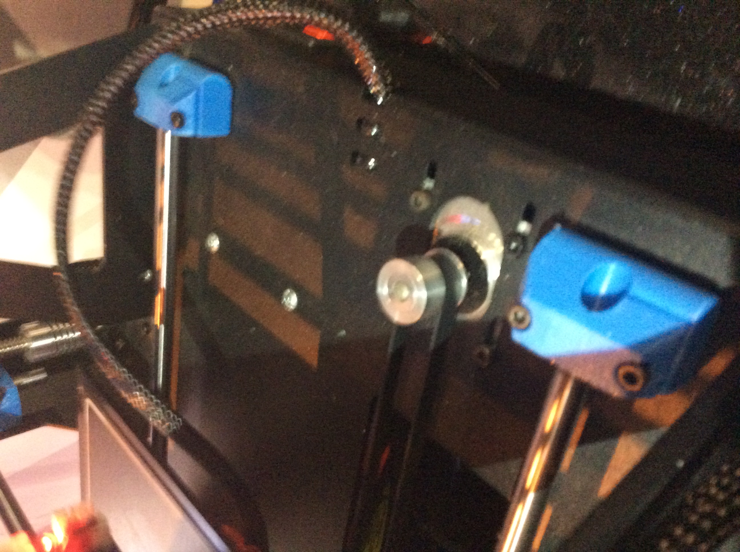

mécanique I3 Metal MotionComme pour la MicroDeltaRework, l’imprimante I3 Metal Motion est pilotée par une carte eMotronic. Les moteurs sont entraînés pas des Nema17 alimentés en 24V. L’alimentation MeanWell est incluse dans le châssis. Il n’y a pas de capteur capacitif ou inductif pour la calibration de la MetalMotion mais un bon vieux capteur mécanique qui offre une meilleur répétabilité de la mesure comme pour la MicroDeltaRework.

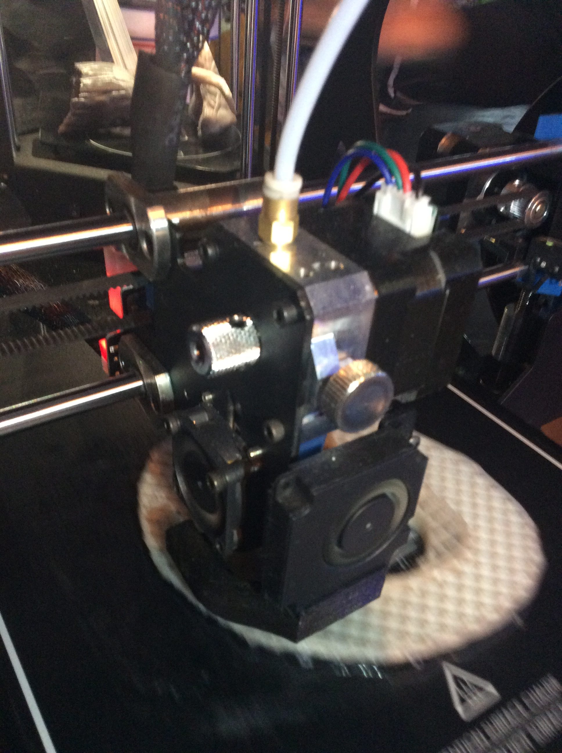

Le chariot est entrainé par des roulements sur tige lisse et la tête de chauffe est pour l’instant une Hexagon. Mais de source sûre : eMotionTech devrait accoucher d’un nouveau corps de chauffe de leur propre conception.
La tête d’impression de la I3MetalMotion est refroidie par une turbine pour plus d’efficacité. Le filament est entraîné par l’eMostrudeur que l’on trouve monté en “Direct Drive“. La même carte électronique déportée que sur la MicroDeltaRework existe aussi sur cette imprimante.impression I3 Metal Motion

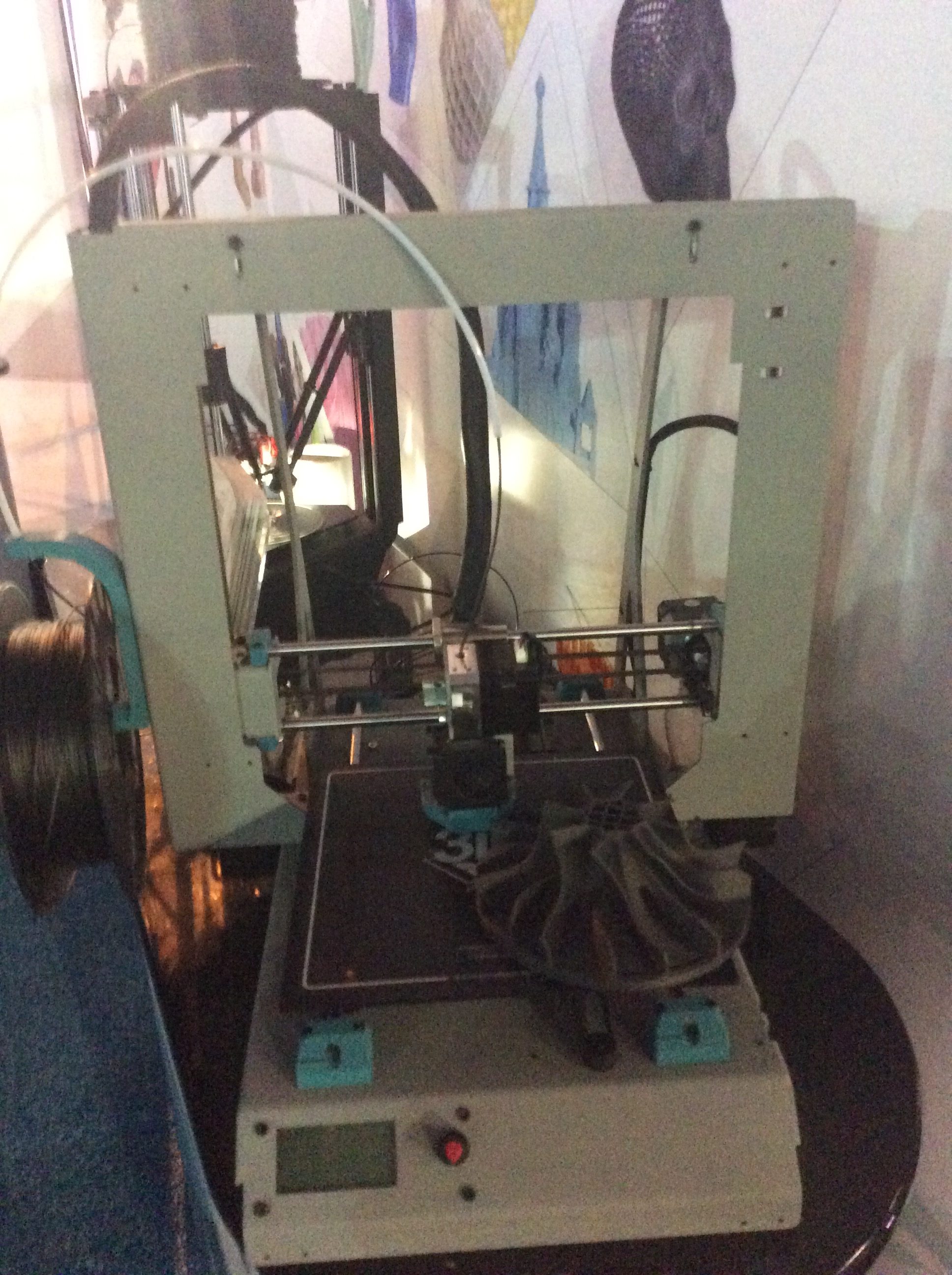

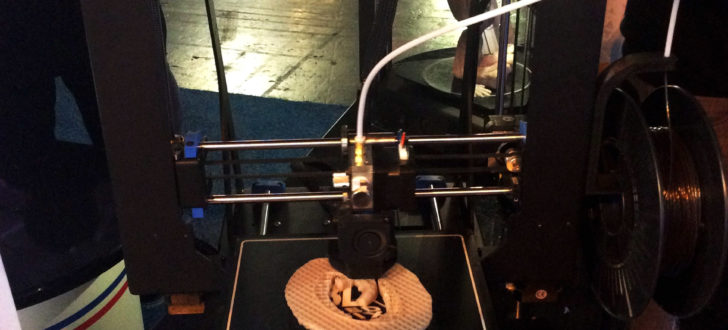

Le chariot et le plateau chauffant (20 x 20 cm avec une sonde intégrée) sont aussi pilotés par des Nema17. On trouve un bouton “reset” et de “marche / arrêt“. L’écran et le support de carte SD ne sont pas en option.
Cette imprimante est encore en phase de prototypage et certains détails ne sont pas encore figés, comme la couleur ou le support bobine. On apprend également que des options sont à venir mais nous n’avons pas pu en savoir plus.
