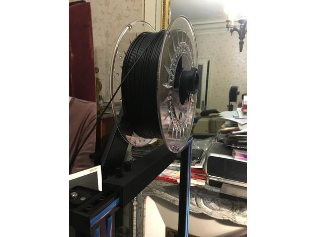

  11. Bobine de 850g pour mon cas, sûr que pour de plus grosses bobines j'hésiterai... Je n'ai pas constaté de problème sur mes impressions depuis que la bobine est en haut mais chacun fait comme il le sent, je ne pousse personne à faire de même, mais si vous voulez essayer, cette pièce est plus simple que celles que j'avais trouvé, voilà tout le but de mon message

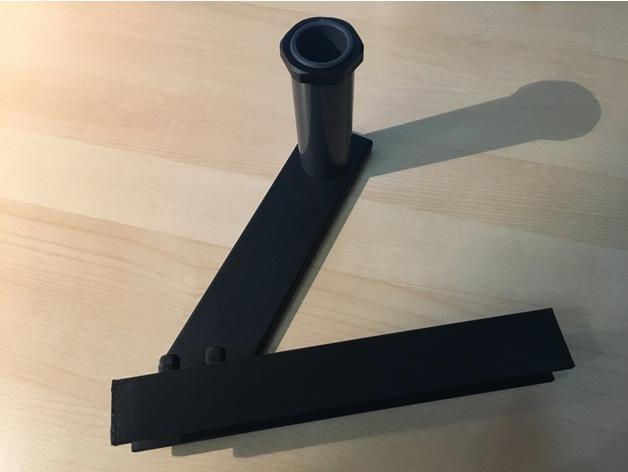

  12. Histoire de gagner un peu de place, j'ai cherché un modèle de porte bobine à fixer en haut du cadre de la CR10. Ceux que j'ai trouvé ne m'ont pas tapé dans l'oeil, je voulais que le fil soit dévidé sur le côté et ne pas avoir besoin de vis ou autre quincaillerie. J'ai donc refait ma version... qui réutilise le support d'origine, mais en le fixant sur le dessus du cadre. C'est disponible sur https://www.thingiverse.com/thing:2764839
