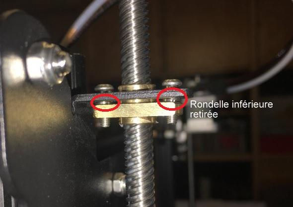

  7. Salut, J'ai la CR-10S depuis 6 mois et je n'ai pas retouché au parallélisme de la traverse. J'ai encore vérifié ce week-end et je n'ai pas de décalage (mesuré au réglet) quand je déplace la tête jusqu'en haut (Z=400mm). Dés le début j'ai remarqué que le double axe Z est hyperstatique. A la réception de la CR-10S j'ai bien réaligné correctement la traverse pour avoir la même hauteur à gauche et à droite. Ensuite, j'ai simplement fais plusieurs aller-retours en libérant un peu les écrous en bronze, pour s'assurer que les mouvement sur l'axe des Z était libre. J'ai d'ailleurs enlevé les doubles rondelles grover entre l'écrou et la plaque support, qui mettaient plutôt de travers ces écrous en bronze (ou en laiton). J'ai resserré très légèrement en faisant attention à ne pas trop contraindre le tout. En y repensant, je vais peut-être utiliser des écrous Nylstop M3 pour m'assurer que ça ne se desserre pas.
