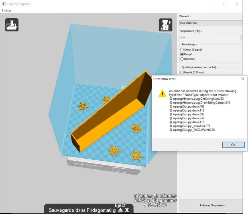

pfff j'avais même pas essayé de sauvegarder dans un autre dossier .... pfff. honte à moi. j'essaierai chez moi. merci pour l'astuce (si elle marche ;))
au fait sinon j'ai vérifié, relancer l'application n'y change rien j'ai vérifié aussi : le xml est bien celui d'origine. donc là je ne vois pas du tout pourquoi Cura by Dagoma ne veut pas me générer mes fichiers g !!
pas du tout. je cherche à sauvegarder le fichier g pour l'envoyer sur octoprint. ça fait quelques temps que je n'utilise plus la fonctionnalité via la carte sd. avec octoprint cette fonctionalité ne sert plus : j'envoie le fichier g sur l'interface web d'octoprint. de là, je lui dit de charger le fichier g dans sa mémoire et je lance le print. et voilà ! enfin bref, j'ai tjrs le problème. Avec certains fichiers : aucun soucis. Avec d'autres, ça bloque.
@Skanif @Edge540 merci de vos réponses. J'utilise la dernière version de Cura by Dagoma J'avais essayé de modifier le XML mais mes modif ne sont pas prises en compte quand je lance le soft. Je vérifierai ce soir si j'ai laissé le xml modifié ou si j'ai reseté à sa version d'origine). Je n'ai pas essayé de lancer en admin. Par contre comme ça a marché normalement jusque maintenant, je ne vois pas pourquoi je ferai ça. Un relancement du soft ou même un redémarrage du PC n'y font rien. ...bref, plus de news ce soir.
Bonjour tous, avez vous déjà eu le problème où Cura by Dagoma refuse d'enregistrer un gcode ? J'ai chargé le stl dans le soft, réglé mes options et tenté d'enregistrer ... mais impossible d'enregistrer le gcode. c'est un stl tout simple fait sous sketchup ... quelques formes géométriques, normalement rien de transcendant !! Si vous avez des idées, je suis prenneur ! Merci et bonne soirée ! (fichier joint, s'il y en a qui veulent tester). support.stl

J'ai ce problème lorsque j'ejecte la carte SD (dans son adaptateur USB) via Cura by Dagoma v2. En soi rien de très problématique, mes impressions se passent sans soucis ... mais bon, un petit bug à remonter. Indiquez moi s'il y a besoin d'infos supplémentaires.
