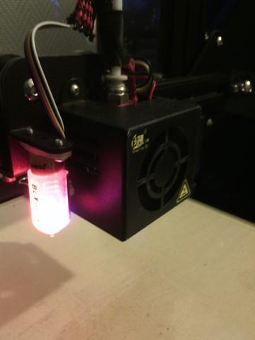

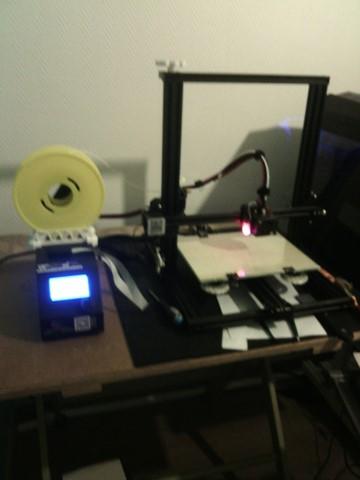

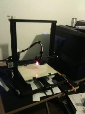

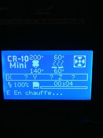

Bonsoir ou bonjour @fran6p suivant quand tu vas lire ce texte, Je n'ai pas pu attendre demain car j'avais un très bon pressentiment qui me turlupinait. je n'ai pas voulu attendre car je pense que tu vas etre aussi content que moi que cela fonctionne. Il ne me restera qu' a faire le Z. Merci pour le français qui me déroute un peu .Bon les photos ne sont pas très bonnes mais enfin on peut deviner. Je te souhaite une bonne nuit bien méritée. Cordialement Pierrot

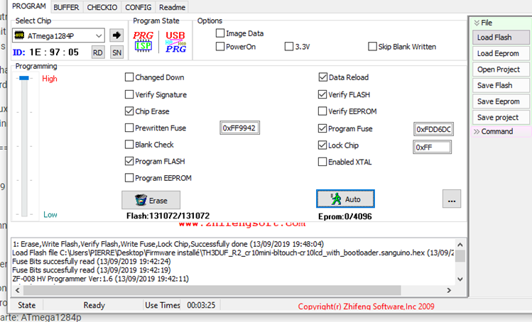

Allo @fran6p J'ai essaye le fichier TH3 c'est toujours pareil. J'essaierai l'autre fichier demain .Bon appetit ,bonne nuit. Cordialement Pierrot

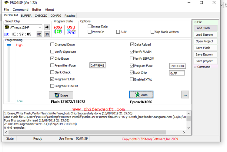

Bonjour @fran6p Moi aussi j'ai fait quelques recherches mais il me manque toujours quelque chose.Pour les fusibles il me semble que j'ai remarqué que: clic sur write il faut ecrire (DC , D6 , FD ) clic sur read (DC , D6 , FD ) s'ecrivent automatiquement. J'ai vu ta discussion ( et la vidéo )avec @Bosco2509 que j'ai trouve très intéressante.( malgré l'accent Australien ). J'avais remarque une petite phrase a la fin du téléversement avec progisp : " Erase , read , flash , write ... succes " le premier et le dernier dans l'ordre mais les autres moins affiermatif. Tada ..tada Bon je vais attaquer avec TH3, je croise les doigts moi aussi , c'est vendredi 13. A plus tard .Cordialement Pierrot

Rebonjour @fran6p Tu n'aurais pas du dire ça , tu as parlais trop vite .Les anicroches sont là , c'est bizarre que ce soit l’écran qui ne s'allume pas . J'ai fait 3 opérations : 2 avec ton progisp et une avec celui que j'ai récupéré donc cela ne vient pas de progisp dans tous les cas les opérations se sont passées avec succès. Peut etre qu'il y a conflit entre la première installation et TH3 (ne rigole pas ). J'ai revérifié le pinboard ( j'ai recopie le nom) s'il etait bien enfonce , Je l'ai sorti avec tous les câbles et je l'ai remis avec car les fiches étaient bien enfoncées. La nappe de l’écran cote écran était bien enfoncée Je croies que je vais abdiquer pour le moment il est l'heure de passer à table , c'est la femme qui va être étonnée. A plus tard . Cordialement pierrot
Rebonjour @fran6p Bon problème j'ai fait l’opération par 2 fois , j'ai pris ton progisp ( pas celui que je me suis servi la premiere fois , non sauvegarde ).je vais essayer de le retrouver car je n'ai pas jeter les zip. Je ne sais pas si ça peut avoir une incidence mais bon ,cela me fait faire des mouvements pour mes doigts. J'ai vérifier les emboîtements des différentes fiches surtout celle de l’écran mais cela ne change rien . Il y a du courant car le ventilateur fonctionne mais il n'y a rien sur l'ecran. Je ne te reproche pas de n'avoir pas assez détaillé mais entre un professeur expérimenté et un élève débutant il peut y avoir des incompréhension , surtout que les neurones sont moins performantes( pour moi ). J'attends un peu pour mes doigts et je l'attaque A plus tard. Cordialement Pierrot
