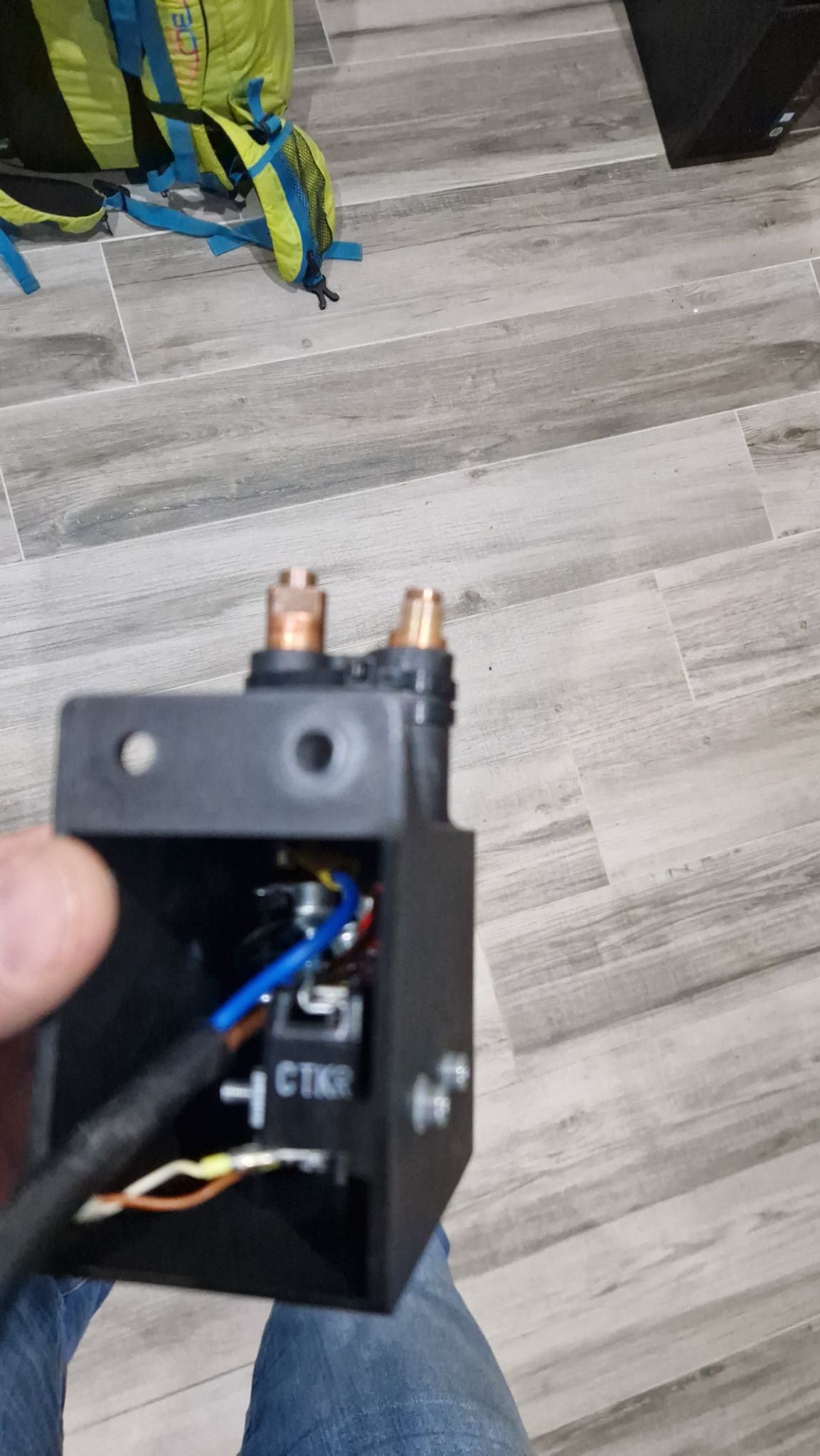

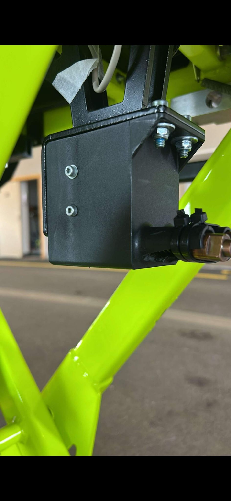

Piece de brancard électrique quel materiau
shinji99 en réponse au topic de shinji99 dans Entraide : Questions/Réponses sur l'impression 3D
@JoOj l les connecteurs sont montés sur des ressorts qui se compriment du coup dans le boîtier. Donc, non, le TP u ne fonctionnera pas pour ça, il faut quand même que le boîtier soit suffisamment rigide.. Mais l'idée de le faire en deux pièces n'est pas bête. Je pense que je vais essayer de creuser cette solution -
Hello @JoOj effectivement je me suis aider de l'IA. D'origine c'est une piece en plastique injectée je pense..ABS? Sachant qu avec ma MK3S je suis limite avec L'ABS (je réfléchis à la changer PRUSA CORE ou bambulab (mon autre sujet)). -
Bonjour @JoOj. Le principal critere et l effort des ressort et lors de la mise en charge..et l impact regulier.. -

Bonjour à tous, Je travaille sur la conception d’un support imprimé en 3D destiné à accueillir un système de charge électrique, comprenant deux contacteurs à ressorts (type contacts de charge par pression). Fonction de la pièce : Maintenir précisément l’alignement des deux contacteurs Résister à la pression répétée des ressorts (cycles fréquents) Garantir une bonne tenue mécanique dans le temps Être isolant électriquement Résister à un environnement potentiellement contraignant (chocs légers, vibrations, chaleur modérée) Contraintes principales : Efforts mécaniques localisés (compression des ressorts) Fatigue mécanique (nombreux cycles) Stabilité dimensionnelle (tolérances importantes pour les contacts) Sécurité électrique (pas de matériau conducteur) Mes questions : Quel matériau recommanderiez-vous pour ce type de pièce ? PETG ? ABS ? Nylon / PA ? Nylon chargé fibre (GF/CF) ? Autre matériau plus adapté ? Avez-vous un retour d’expérience sur la tenue dans le temps face à la compression répétée ? Des conseils sur : Orientation d’impression (sens des couches) Nombre de périmètres / % de remplissage Épaisseur minimale autour des logements de ressorts Faut-il prévoir des inserts métalliques ou des renforts dans les zones sollicitées ? Objectif : Une pièce fiable, durable et sécurisée, évitant toute déformation qui pourrait nuire au bon contact électrique. Merci d’avance pour vos retours et partages d’expérience Je peux fournir photos, schéma ou dimensions si besoin. Je possède une mk3s+ (mais envisageable de changer peut être vers une bambulab)
