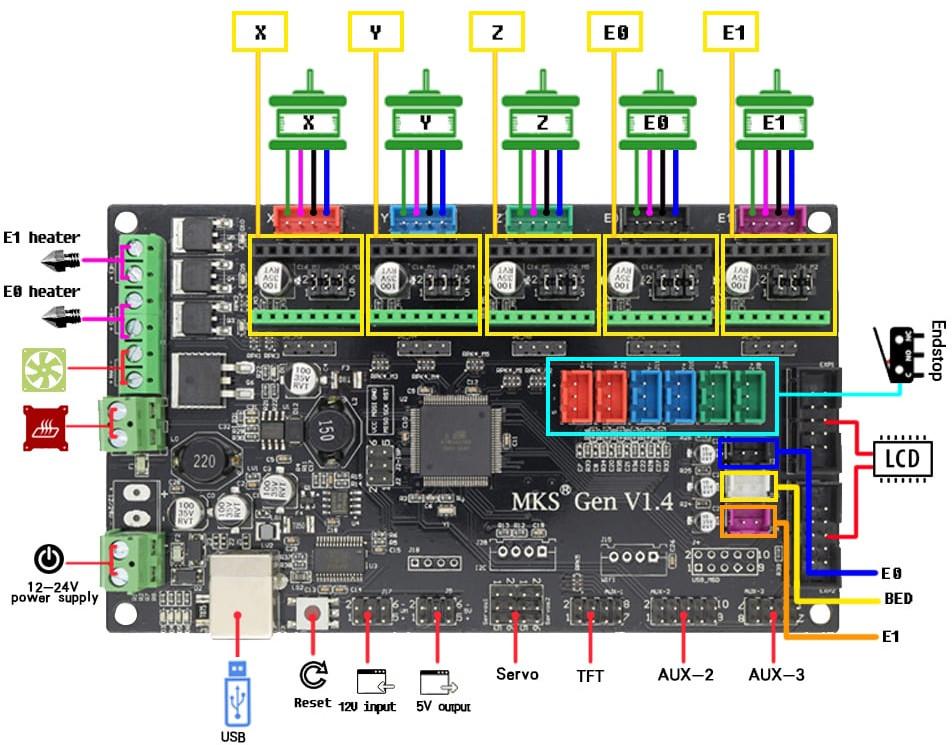

  13. @philvaraRien de bien compliqué avec le bl touch , c 'est facile à installer , faut juste etre minutieux ( bien étudier le diagramme de sa carte mère) pour ne pas se planter sur l'ordre des pins utilisés lors de la liaison bltouch / Carte Mere .

  16. @BLINeffectivement , mais tu pense que pour une machine 1 er prix il mettraient des CM si " evoluées " , pour l'instant j 'ai vu que deux modeles de CM sur la tornado La MKS base 1.x et La MKS Gen L @Phil67Sinon tu peux les mettre à l’extérieur , juste avant les moteurs par exemple en les protégeant de la poussière avec des gaines thermo

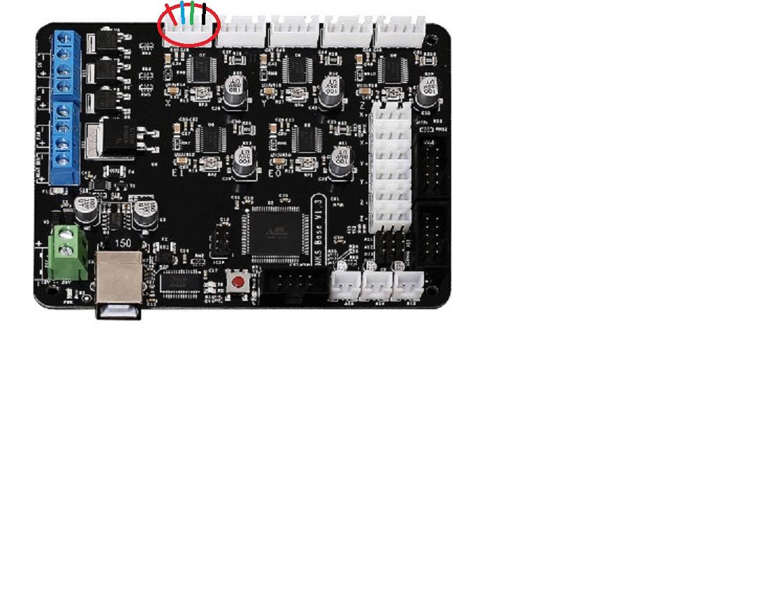

  17. la je pige pas car l autre carte des tevo tornado , c'est une mks base 1.x et il n'y a que 4 pin pour les moteurs
  18. y a que 4 fils a prendre en compte , je pige pas ou tu as trouvé 6 fils ( faut pas prendre en compte les fils des ends stops )
  19. c est quoi ta machine ? y as que 4 pins sur les moteurs et sur sortie carte mere
