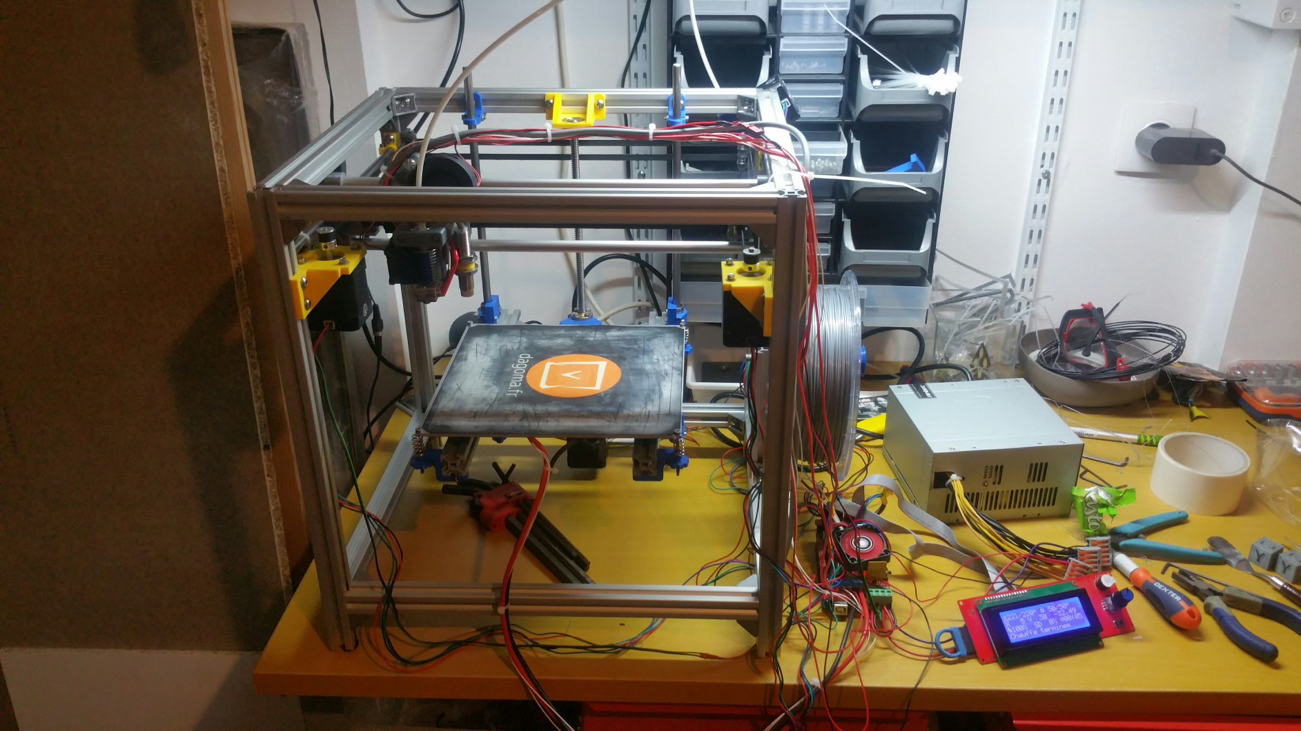

@crash345 Bonjour Il faut que tu telecharge marlin1.1.0 RC8 il te faut aussi arduino 1.6.13 De la tu charge le marlin sur arduino tu renomme son fichier configuration with sensor.h en configuration.h Dans arduino tu fait CROQUIE -AJOUTER UN FICHIER Tu selectionne configuration.h sa le remplace Et apré faut le configurer quelle que truc, ecran ,palpage, step si tu n'a pas les meme poulie . Voila n'esite pas . Bonne journée.
@crash345bonsoir crash super la HyperCube Je n'est pas retouver sur thing les piece que tu me demandé mais elle vienne de la . Je vois que sur l'axe Z tu peux imprimer plus au que les 155mm dans le project innicial a tu pu faire te premier test Moi pour les toiles je pense a un prb de step per mm que je regle en ce moment Peux etre cela peuve te convenir pour le reglage du plateau http://www.thingiverse.com/thing:261309
@crash345 La qualité et bonne hormi se prb de toile d'araigné
@crash345 Pas de souci pour te mettre plus de photos . Des que j'ai le temps se dimanche je temp poste . La je regle la hyperxube Je metrait la photo du bateaux que j'ai print,le resulta est pas trop jusque un prb de temp j'ai des toiles Bon courage
#crash345 Joile project que tu fait moi j'ai finalisé la mienne ya a peu pré une semaine Maintenant calibration pour sortir de belle impretion
