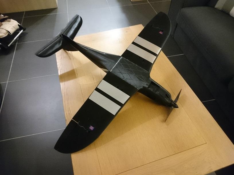

    Et voici le Shark que j'ai imprimé courant Juillet, et qui vient de faire son premier vol ! https://youtu.be/DHI5IzL1IWQ Imprimé avec le PLA Anycubic fourni avec l'imprimante...
