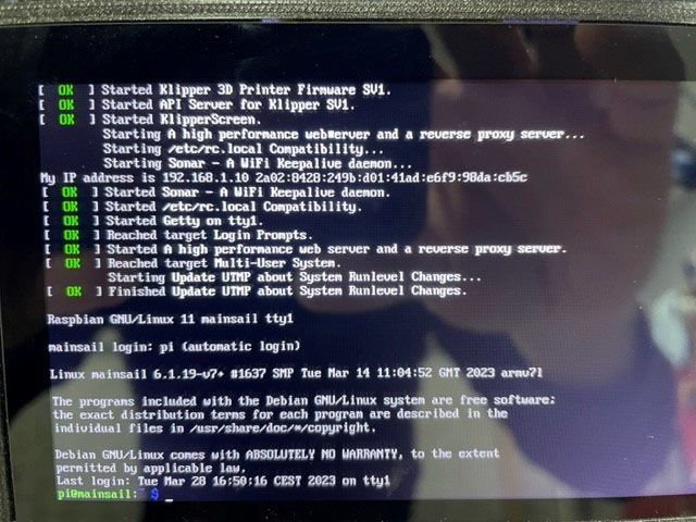

  1. Raspberry Pi 3 Model B Plus Rev 1.3 MainsailOS 1.1.1 (bullseye) Oui Alors j'ai retesté avec dtoverlay=vc4-kms-v3d , l'interface revient mais pas de tactile avec dtoverlay=vc4-fkms-v3d, pas d'interface et avec ton config.txt... ca fonctionne mais alors pourquoi ?
  2. Mon config.txt: J'ai bien ajouter le f à "dtoverlay=vc4-fkms-v3d" en utilisant vscode. Je serai pas dire si le tactile fonctionne car depuis j'ai plus l'interface sur l'écran !
  3. Oui tout est bien à jour de mon coté Heu... non, enfin je sais pas.. c'est quoi? J'ai juste installé klipperscreen, je n'ai jamais rien installé d'autre, il faut ajouter un pilote ? edit: pour voir le fichier de config il faut aller directement sur la carte sd ? N'y avait-il pas un autre moyen il me semble ?
  4. Je ne sais pas s'il était déjà activé mais je l'ai bien mis sur yes mais ca ne fonctionne toujours pas
  5. Super merci pour ton aide J'ai bien compris l'idée mais je ne vois pas quel chemin je dois mettre [include mainsail.cfg] [virtual_sdcard] path: /home/pi/printer_data/gcodes on_error_gcode: CANCEL_PRINT ou [include mainsail.cfg] [virtual_sdcard] path: /home/pi/gcode_files on_error_gcode: CANCEL_PRINT dans les 2 cas ça ne fonctionne pas edit: c'est bon, apparemment il fallait le mettre tout à la fin du code, super je peux enfin imprimer , merci bien
  6. Bonjour à tous, Après avoir réinstaller Mainsail j'ai une erreur quand j'upload un stl Moonraker warning GCode path received from Klipper does not match expected location. Received: '/home/pi/gcode_files' Expected: '/home/pi/printer_data/gcodes' Modify the [virtual_sdcard] section Klipper's configuration to correct this error. [virtual_sdcard] path: /home/pi/printer_data/gcodes J'ai l'impression qu'il y a un problème de chemin dans mainsail.cfg mais je ne peux pas le modifier car bizarrement il est en lecture seule ! [virtual_sdcard] path: ~/printer_data/gcodes on_error_gcode: CANCEL_PRINT Quelqu'un aurait-il une idée ?
  7. Bonjour à tous, Ca faisait pas mal de temps que je n'avais plus utilisé mon imprimante et après plusieurs mise à jour j'avais plein d'erreurs, du coup j'ai décider de tout réinstaller. J'utilise Klipper, j'ai donc réinstaller Mainsail ainsi que klipperscreen, j'ai bien un affichage correct sur le PiTFT50 mais pas de tactile, je vois pas ce qu'il peut y avoir, il n'y a qu'un connecteur à brancher... un paramètre peut être ?
  8. Ca semble similaire en effet
