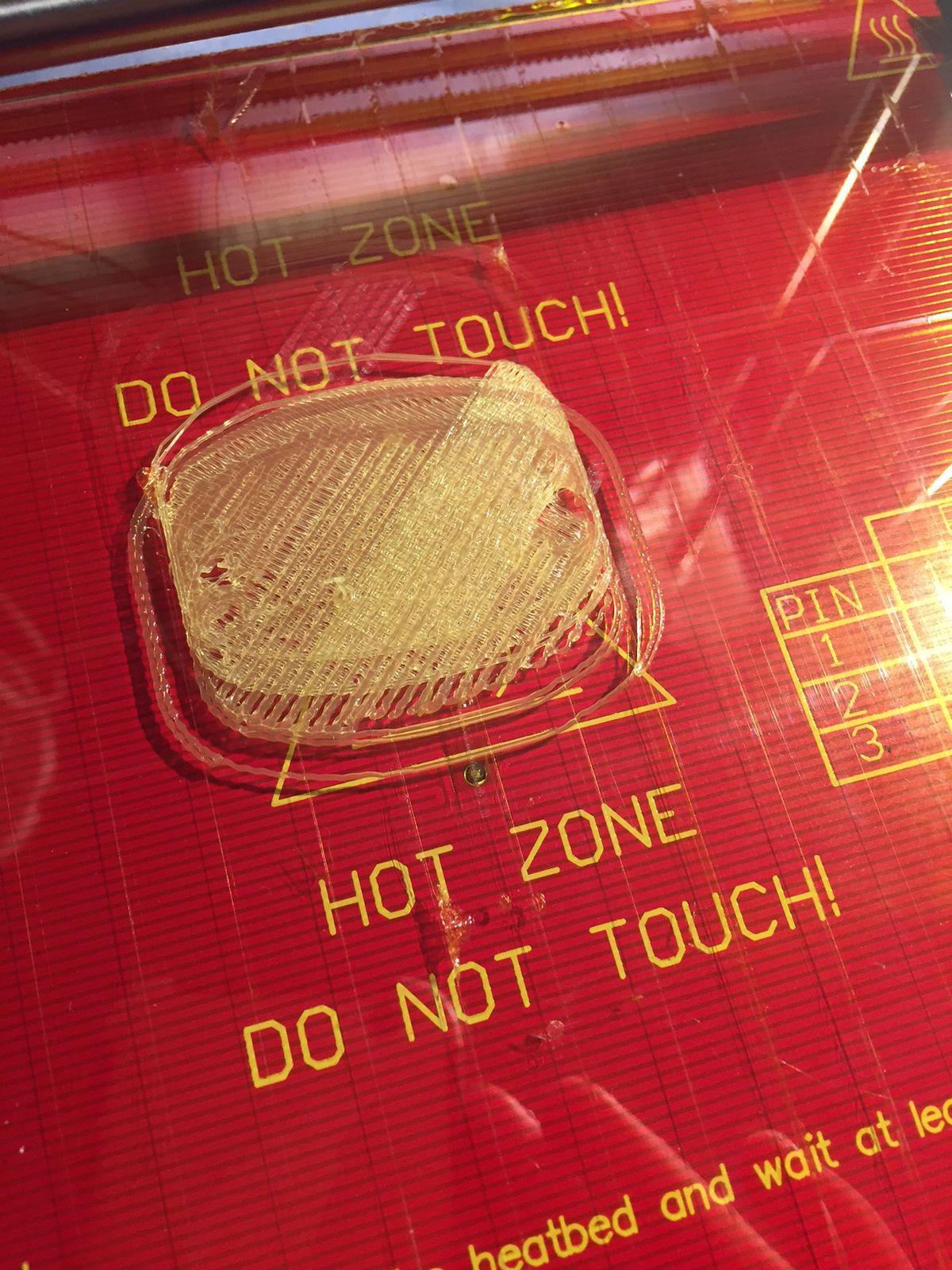

  3. @lefresh Merci pour l'info je vois ce que tu veux dire Par contre étonnant lorsque je les couche il ne me crée pas cet espace grisé ... cf photo PS: je les imprime debout mais ouverture vers le haut avec l'option renfort de structure Mais si j'ai bien compris il y a des cas où je peux réduire cette zone grisée mais il faut respecter certaines règles ou s'assurer de l'ordre d'impression. Y a t il une logique d'impression du type il imprime d'abord la pièce la plus basse puis la plus haute? la plus longue puis la plus courte ,...? Peut on forcer quelquepart qu'il imprime les pièces en même temps ? Et donc ne plus avoir cette zone grisée? Merci

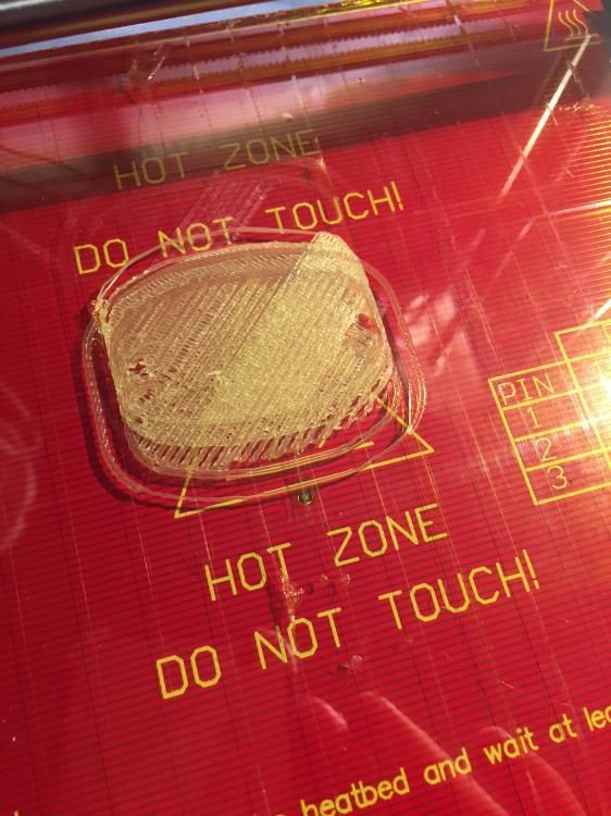

  4. Merci Les diviser par 2 sans toucher au z fonctionne qd je mets mes pièces dans Cura Y a t il un problème que je risque de rencontrer ? J'ai mis la photo avant motif puis celle après avec d'autres pièces... D'ailleurs j'ai mis une 3ème photo et les pièces n'ont pas de zone grisée donc je peux les rapprocher sans limite (et ceci sans toucher au XML) pourquoi? Cela pose t il un problème Merci
  5. Salut, quand je mets une pièce STL téléchargée dans cura il me dessine autour une zone grisée dans laquelle je ne peux placer aucune autre pièce. Cet espace grisé est plus ou moins grand et m'empêche donc de mettre beaucoup de pièces sur mon plateau. Des fois il y a des grosses pièces avec de grandes zones tampons et parfois des pièces plus petites avec des zones tapons encore plus grande. Parfois la zone est très petite et je peux coller les pièces les unes aux autres et gagner du temps. 1- je ne comprend pas la logique de cette zone et son utilité ? 2 Peut on réduire voir supprimer cette zone ? J'ai ouvert les fichiers STL avec un éditeur de texte mais impossible de savoir où chercher merci regis

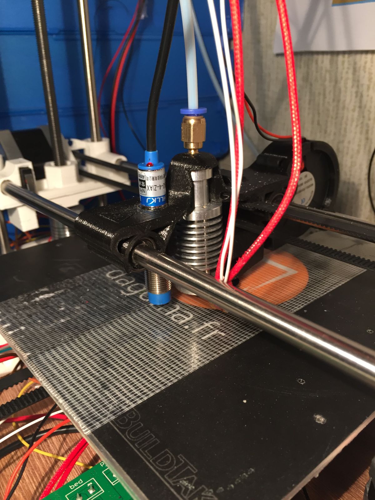

  6. Bonjour à tous, j'ai quelques questions depuis l'apparition du palpeur sur la discovery avec beaucoup de flous même après avoir parcouru les précédents messages. J'ai voulu me commander un palpeur pour upgrader mon imprimante j'ai donc choisi il me semble celui utilisé par Dagoma avec les caractéristiques suivantes : Résultat : je reçois le fameux palpeur mais de couleur bleue néanmoins les caractéristiques sont bien LJ12A3-4-Z/AX NPN Là commence la recherche, le débat et les questions : La couleur du palpeur signifie t elle vraiment quelque chose comme on peut le voir annoncé à plusieurs endroits ? Étant donné que mon bleu a normalement les caractéristiques du jaune j'ai flashé avec "firm_sonde104GT2+4.7k+inductif JAUNE" et j'ai rien modifié. Que se passe t il au test : J'ai installé Cura V2 j'ai coché utilisation du palpeur ( j'ai pas essayé avec Cura V1 et avec le XML palpeur modifié ) La buse descend elle s'éteint en approchant le plateau ce qui provoque la remontée de la tête qui se recule au milieu et commence l'impression. La palpeur a l'air de fonctionner mais : je suis surpris car la tête ne fait pas plusieurs calibrations en différents points comme je le pensais ( il me semble que c'est une des nouveautés du nouveau firmware ?) Questions: - La couleur du palpeur est elle vraiment une indication des caractéristiques de celui ci ? - D'après mes explications le firmware semble t il bien configuré ? - Avez vous une différence avec Cura V1 et XML modifié et Cura V2 en cochant palpeur ? Par avance Merci

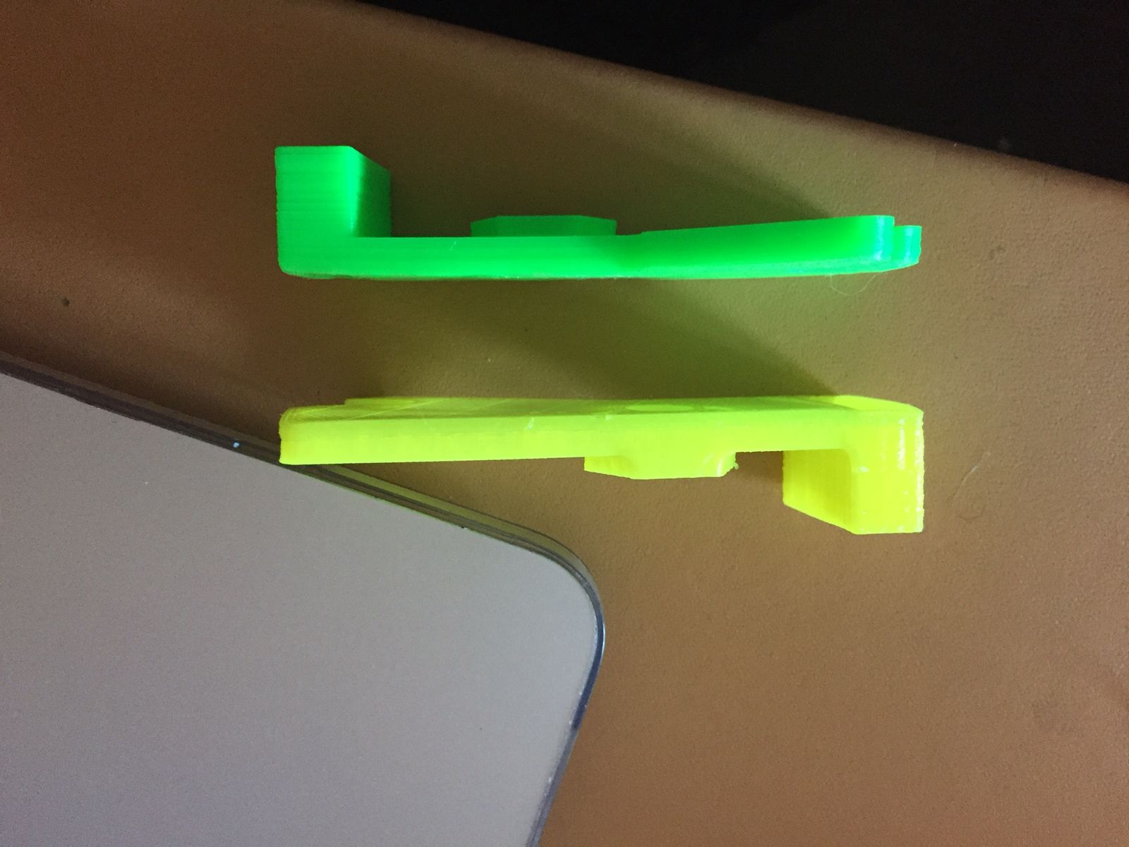

  10. Bon j'ai refait un plateau plus léger j'ai enlevé la ligne G29 et tout marche J'ai imprimé une première pièce à 70° pour le lit et 210° pour le PLA c'est 90% mieux que la pièce sans lit chauffant : cf photo en jaune la nouvelle Ca déforme à peine sure les bords je vais essayer le lit à 75 et 205 pour le PLA Pour info j'imprime à 60mm/s R2D2 avec quels paramètres as tu les meilleurs résultats En tout cas je suis déjà satisfait

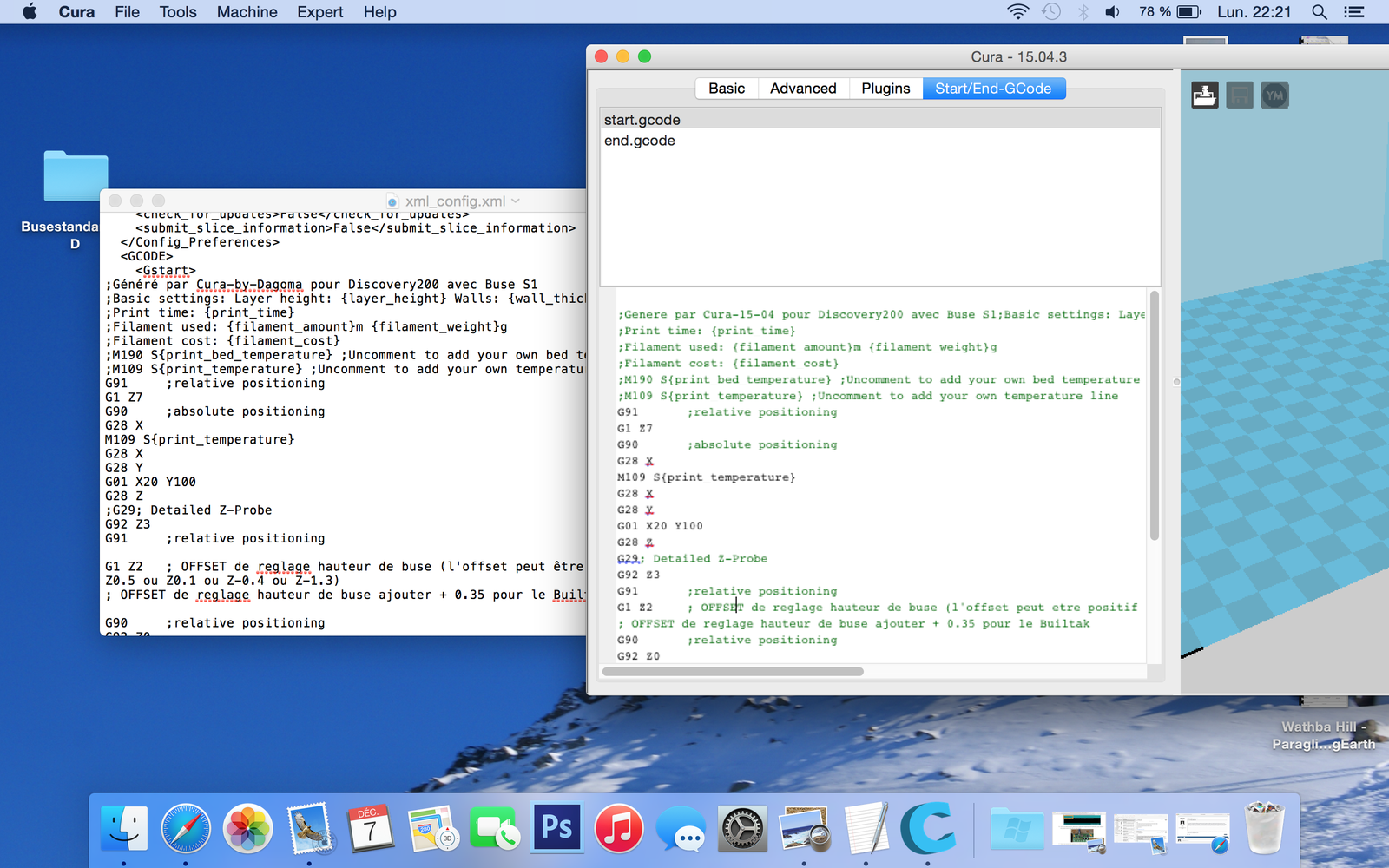

  12. Voilà ce que j'ai : Sur la photo à gauche c'est le XML de Cura par Dagoma où je règle manuellement la hauteur et ça me va bien A droite c'est le XML qui s'ouvre dans Cura 15.04 le script semble le même est pourtant il y a prise de repère à 6 points Tu confirmes qu'à droite je dois supprimer selon toi la ligne G29; detailed Z-probe ?
  13. J'ai imprimé une pièce sans lit chauffant mais avec Cura 15.04 La procédure d'impression est différente puisque la buse prend 6 repères sur le plateau puis corrige lorsqu'elle imprime les écarts en Z en se déplaçant sur la même couche. Inconvénients : on ne peut pas ajuster à la main donc il faut prier pour que les corrections soient bonnes. Perso je préfère régler à la main si quelqu'un sait me dire comment faire pour avoir la même façon de faire que Cura "by dagoma" la version simplifiée. Pour le firmware lit chauffant voici le lien dites moi si chez vous ça marche et quel est votre plateau votre logiciel et vos réglages : https://www.transfernow.net/73da71v6l7d8
