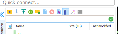

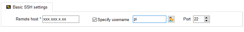

Mon répertoire est le suivant (carte Raspberry) /home/pi/.octoprint/translations/ Tu peux aussi déposer le dossier "fr" directement dans le répertoire "translations" par un logiciel SSH du type MobaXtem et tu redémarres Octoprint ou Actualisation de la page.
