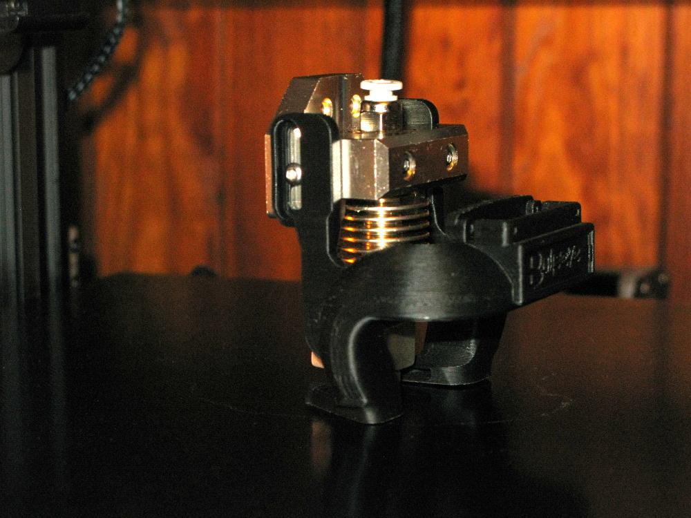

1. Oui pour moi l'idée c'etait d'avoir un ensemble le plus compact possible. J'ai prévu par la suite de fabriquer un petit adaptateur pour coller un ventilo plus gros si le besoin s'en fait sentir, mais de type "plat" (comme celui du corps de chauffe de la tête d'origine, par exemple). Pour y mettre un ventilateurs "turbine" tels que ceux fourni avec le pack Creality, ça demandera sans doute de modifier le design du fang directement, ou accepter qu'il soit placé très haut. (désolé je n'ai pas le vocabulaire exact pour définir ces différentes formes de ventilos). 2. Probablement pas, en ayant modifié le système de fixation, l'aspect modulaire du modèle de base à sans doute disparu dans l'opération. J'ai repéré quelques autres défauts, je vais proposer une nouvelle version dans la semaine en essayant d'intégrer tout ça. -
Tête E3D V6 clône CReality pas chère depuis La France
WrathOfThePixel en réponse au topic de Lecoyote dans Creality
Merci. Le ventilo fourni avec la tête (sur le petit support bleu) a assez de place pour rentrer, avec un petit dégagement pour pomper de l'air frais. Comme le support bleu a un petit peu de jeu, une des vis du haut du ventilateur pourrait venir affleurer l'arrière du fang et peut-être provoquer des vibrations gênantes, mais je l'ai fait tourner un moment et ça ne s'est pas produit. Normalement j'ai mis assez de débattement sur la fixation du fang pour pouvoir utiliser une tête Volcano également, mais j'ai pas pu tester ça, n'en ayant pas moi même. -
Le voilà. La fixation est plutôt robuste et stable. Je met le fichier stl avec si quelqu'un est intéressé. Il est prévu pour le ventilateur d'origine. C'est une adaptation d'un de ceux là. bullseyemod.stl -

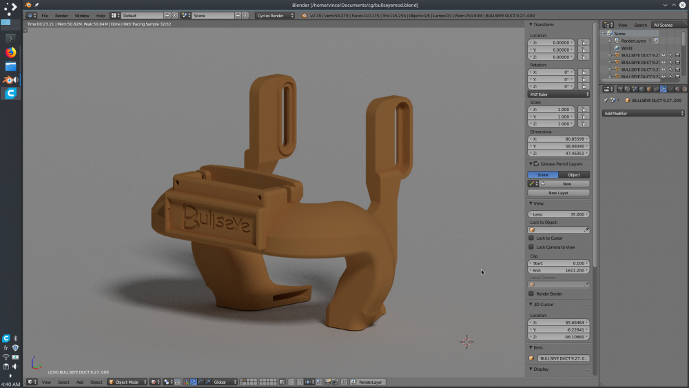

Je me suis amusé à faire une petite adaptation pour ce support. J'ai pas encore essayé de l'imprimer. -
