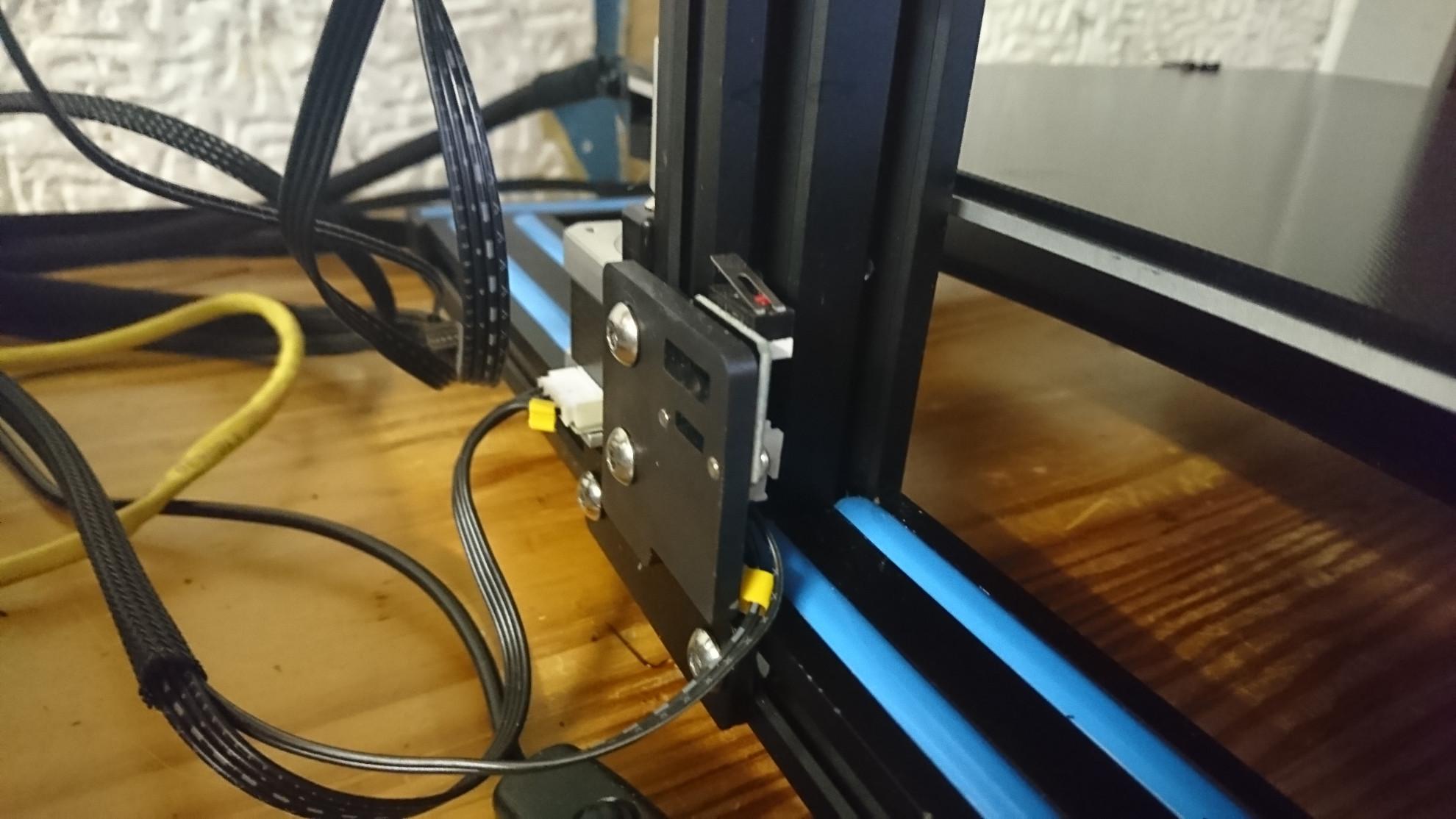

Epaisseur de première couche "aléatoire"
WrathOfThePixel en réponse au topic de WrathOfThePixel dans Creality
Si j'ai une imprimante-garou, faut que je pense fermer à clef la nuit. Oui peut-être. Jai imprimé de nuit hier, il faisait sans doute pas mal plus chaud dans la pièce cet aprem (mon atelier est pas chauffé). Mais une fois le niveau du plateau nivelé, ça devrait compenser non ? J'ai déjà modifié le support d'origine pour pouvoir déplacer le capteur de fin de course pour remplacer la vitre par une Ultrabase. Oui à chaud toujours, tête comme plateau. Vu le temps que ça prend, je préchauffe le plateau limite avant la conception de la pièce à imprimer de toutes façon (j'exagère à peine). -
Le truc c'est que j'ai déjà essayé de bouger ce capteur. Sans résultat. La vrai question c'est pourquoi ça marche bien au jour J, et plus au jour J+1 sans avoir rien touché entre temps. Ça marche que les jours pairs peut-être ? Mais ils auraient pu l'indiquer dans la notice -
Du capteur ? -
Je ne parle pas d'un bidule fixé sur la tête (bl touch mi machin je sais plus quoi), juste le capteur standard fourni avec la machine. Il faut plutôt le baisser pour que la buse soit plus basse, non ? Ou j'ai rien compris ? J'ai dû le relever un peu quand j'ai troqué la vitre fournie pour une autre sensiblement plus épaisse. Donc en toute logique... -

Bonjour Hier j'ai fait 4 impressions sans problème, belle premiere couche bien écrasée mais pas trop, et aujourd'hui, sans avoir rien changé sous cura (et même ensuite avec exactment le même fichier GCode que la veille) la buse se place trop haut et le première couche est foirée systématiquement J'ai renivelé le plateau plusieurs fois, jusqu'a complètement immobiliser la feuille de papier sous la buse en dernier ressort. J'ai aussi sensiblement baissé le capteur de fin de course Z pour voir. Rien n'y a fait. Il y a peut-être quelque chose que je ne comprends pas encore ? Ou ma machine est hantée ?
