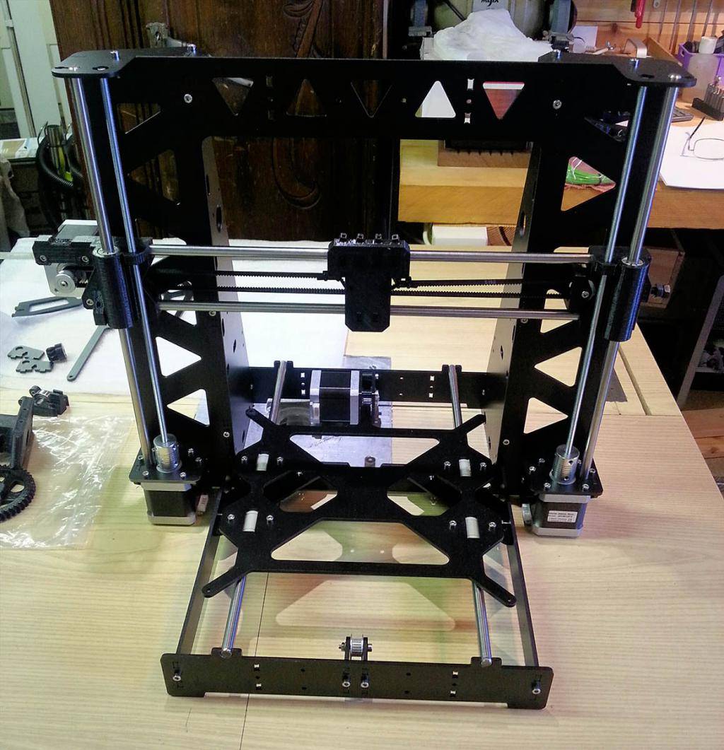

ok, apres pas mal de test, j'ai modifié la vitesse de palpage du BLtouch, et un peu equilibré le bed qui avait l'air d'etre un peu plus bas sur l'arriere; a priori ca fonctionne deja bcp mieux merci de ton aide ! -

Bonjour, merci de ton retour et tes indications! En fait mon imprimante est plus a l'ancienne. Elle n'utilise pas de vslot 2020 ou 2040 mais le système de base prusa. (cf. photo ci dessous) par contre je vois effectivement 0.2mm d'equart en fonction des points. j'ai démonter et remonter le bed hier, en meme temps que le BLtouch. J'ai évidemment tout nettoyé et lubrifié avec du lubrifiant silicone. J'ai même changer les barre T8 lead screw de l'axe Z (les barres avait 3-4ans, je commençais à avoir du jeu) Par contre, tjrs le même problème pour le bed. Je commence a me demander si le bed est pas trop "bombé" pour être corrigé par un BLTouch.... ou autre chose que je n'ai pas encore identifé merci encore de tes suggestions et aide -

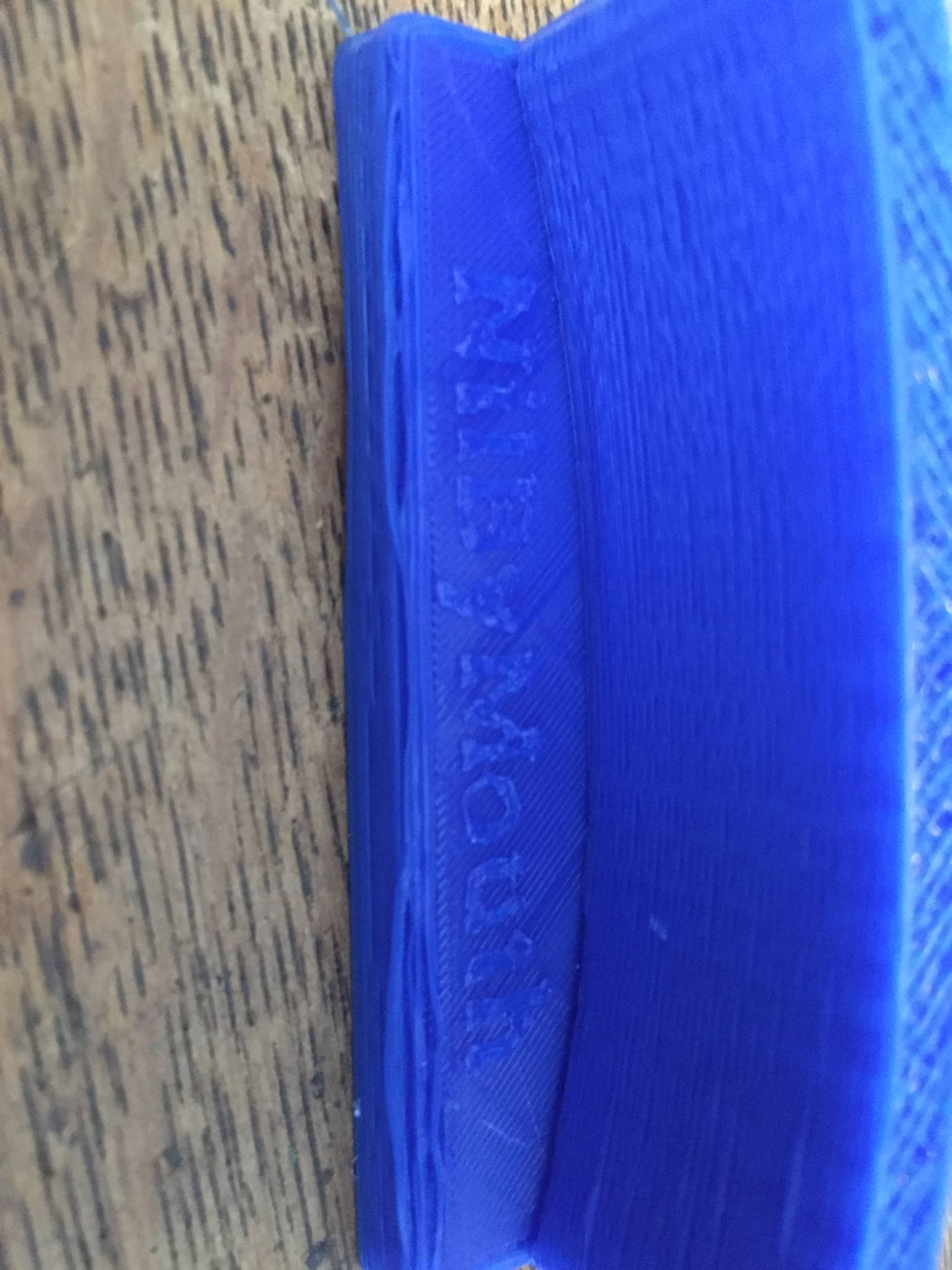

Bonjour a tous, Je continue les modifs de mon imprimante, P3Steel SKR 1.3 + TMC2208 + Ed3 v6 J'avais un 3DTouch de Geeetech, et depuis un moment j'avais un problème de bed leveling. Le 3D touch sensé régler ca, n'y arrivait plus, même après un changement de bed. J'ai donc investi dans un BLTouch officiel, v3.1 de antlabs. Et je suis surpris, car j'ai toujours le même problème En gros la première couche a l’arrière du plateau est parfaite, bonne taille, bonne adhérence plateau. Mais a l'avant, le hotend bute sur le plateau et provoque du clog.... je pensais que le BLtouch officiel m'aiderait mais ça n'a pas l'air. Je me dis que je dois avoir un problème de gcode; Voici le mien, si quelqu'un a une idée d'ou ça pourrait venir: G21 ;metric values G90 ;absolute positioning G28 ; home all axes M104 S[first_layer_temperature] G29 M109 S[first_layer_temperature] Ici le résultat du G29 08:44:38.958 : Bilinear Leveling Grid: 08:44:38.958 : 0 1 2 3 08:44:38.958 : 0 -0.491 -0.459 -0.445 -0.646 08:44:38.959 : 1 -0.442 -0.284 -0.238 -0.444 08:44:38.959 : 2 -0.085 +0.087 +0.069 -0.260 08:44:38.959 : 3 -0.081 +0.027 +0.026 -0.254 08:44:38.982 : Subdivided with CATMULL ROM Leveling Grid: 08:44:38.982 : 0 1 2 3 4 5 6 7 8 9 08:44:38.982 : 0 -0.49100 -0.47944 -0.46789 -0.45850 -0.44480 -0.43326 -0.44550 -0.49665 -0.57157 ======= 08:44:38.982 : 1 -0.48607 -0.45803 -0.42998 -0.40759 -0.38627 -0.37061 -0.38002 -0.42933 -0.50372 ======= 08:44:38.982 : 2 -0.48115 -0.43661 -0.39208 -0.35669 -0.32775 -0.30796 -0.31454 -0.36202 -0.43587 ======= 08:44:38.982 : 3 -0.44200 -0.38519 -0.32837 -0.28400 -0.25106 -0.23056 -0.23800 -0.28787 -0.36569 ======= 08:44:38.982 : 4 -0.33274 -0.26950 -0.20626 -0.15909 -0.12859 -0.11415 -0.13007 -0.19125 -0.28278 ======= 08:44:38.983 : 5 -0.18926 -0.12381 -0.05836 -0.01241 +0.01205 +0.01701 -0.01109 -0.08779 -0.19754 ======= 08:44:38.983 : 6 -0.08500 -0.02083 +0.04333 +0.08650 +0.10620 +0.10491 +0.06900 -0.01759 -0.13880 -0.26000 08:44:38.986 : 7 -0.05752 +0.00094 +0.05939 +0.09852 +0.11682 +0.11579 +0.08059 -0.00511 -0.12498 -0.24485 08:44:38.986 : 8 -0.06926 -0.02001 +0.02923 +0.06276 +0.08095 +0.08341 +0.05330 -0.02589 -0.13766 -0.24943 08:44:38.986 : 9 -0.08100 -0.04096 -0.00093 +0.02700 +0.04507 +0.05104 +0.02600 -0.04667 -0.15033 -0.25400 08:44:38.986 : X:178.00 Y:225.00 Z:12.04 E:0.00 Count X:14240 Y:18000 Z:4720 Evidemment j'ai avant tout fais une calibration manuel au centre du bed (le bed étant sur des entretoise en acier, pas de ressort a gérer), et bien mis l'offset dans Marlin. si quelqu'un a une idée d'ou ca pourrait venir, car avec le nozzle qui clog, mes "grandes" impressions foire a tous les coups merci à tous de votre aide . -

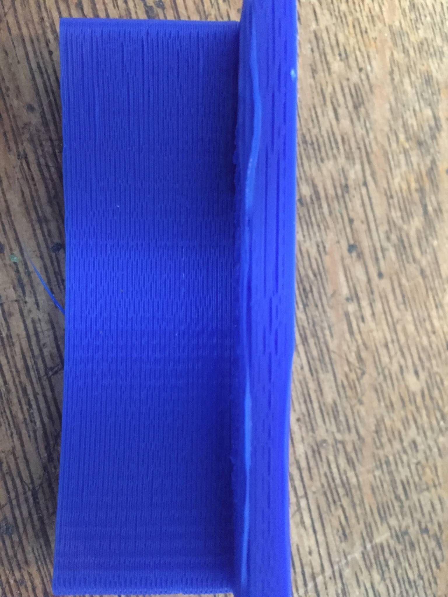

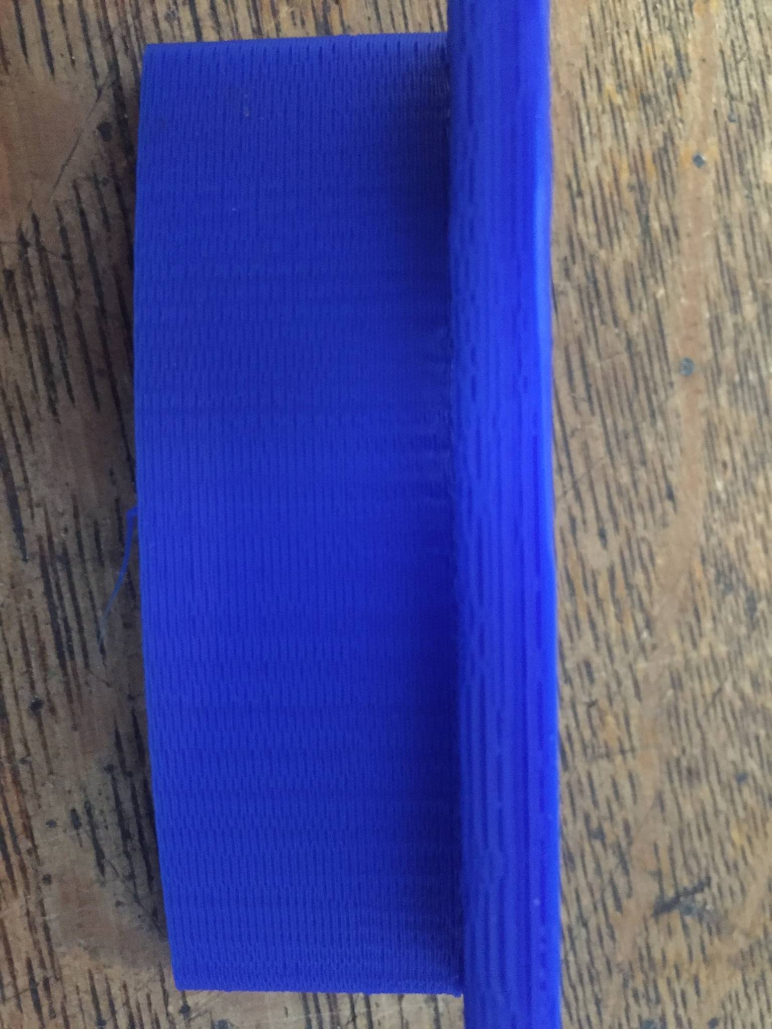

SKR1.3 - TMC2208 - P3Steel - Problèmes de qualité de print
lezabour en réponse au topic de lezabour dans Discussions
Petit suivi a priori j'ai resolu une partie du probleme en retournant au montage du Z que j'avais avant, c'est a dire avec un coupleur (1 seul drivers pour les 2 moteurs) Il semble que le mode dual_Z ait posé probleme; j'ai aussi corrigé un peu d'extrusion qui semblait peut etre un peu en dessous (97mm pour 100mm demandé) la qualité des prints s'est grandement amélioré; encore 2-3 petites choses qui vont pas (bridge pas top, et des traces externes sur les layers ) mais ca semble bcp mieux je suis tjrs en 16 pas interpolé en 256 merci -

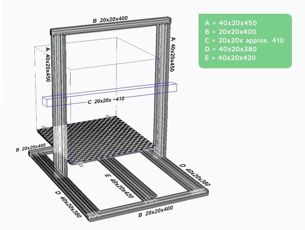

Bonjour Je pense a agrandir mon plateau d'impression, et pour cela passer d'une P3Steel, vers un modèle CR10mini DIY (j'ai deja tout l'electronique, moteurs et autres) je sais que la P3steel existe aussi en plus grand, mais je voudrais en profiter pour passer au systeme vslot, qui semble plus silencieux et 'rapide' (?) J'ai trouvé pas mal de kit vslot pour recréer une CR10 ou CR10S, mais pas encore pour la mini. (ex: https://fr.aliexpress.com/item/33012439773.html) Or seul la CR10mini tiens dans mon espace dédié à l'imprimante cf ce post pour la CR10 normal L'idée est d'avoir un bed de 300x220x300 (ou 300*200*300) Est ce que quelqu'un aurait les dimensions des barres vslot alu de la CR10 mini? merci de votre aide

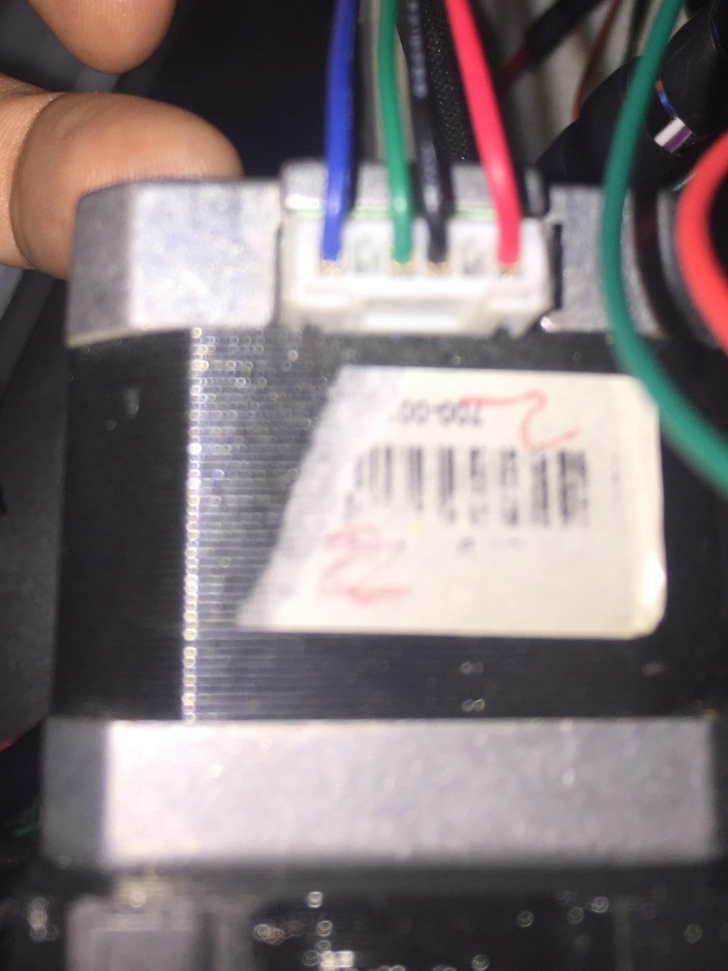

Ok c'est fait. En fait on reviens a la config AABB (ou BBAA), donc celle que j'avais au départ (et le câblage que pour Y, Z et E). Le moteur re-bouge, mais le bruit est de retour, impossible de rester plus de 30sec avec ce son aigu/strident ha oui!! effectivement, avec le home ca fonctionne. Je faisais comme sous Marlin, qui fonctionne même en dehors du home. donc ca marche merci (je dois juste regler l'output avec le ^)
@cmatec voila pour le X la je suis en BAAB (ou ABBA) pour les endstop c'est ceux la https://fr.aliexpress.com/item/Mayitr-6-pcs-M-canique-Endstop-Haute-Qualit-But-e-Fin-de-Course-C-ble-Pour/32888904135.html?spm=a2g0w.search0104.3.1.671d479biUxCpl&ws_ab_test=searchweb0_0%2Csearchweb201602_3_10065_10068_319_10892_317_5728815_10696_453_10084_454_10083_10618_10304_10307_10820_10821_537_10302_536_5730115_5733215_5733315_10843_328_10059_10884_5733115_10887_5732715_100031_5733415_321_322_10103_10913_5729115_10912_5733515_5733615-5733315%2Csearchweb201603_2%2CppcSwitch_0&algo_pvid=e8cd9bfc-7851-4e31-a9de-5f0f69894c7a&algo_expid=e8cd9bfc-7851-4e31-a9de-5f0f69894c7a-0

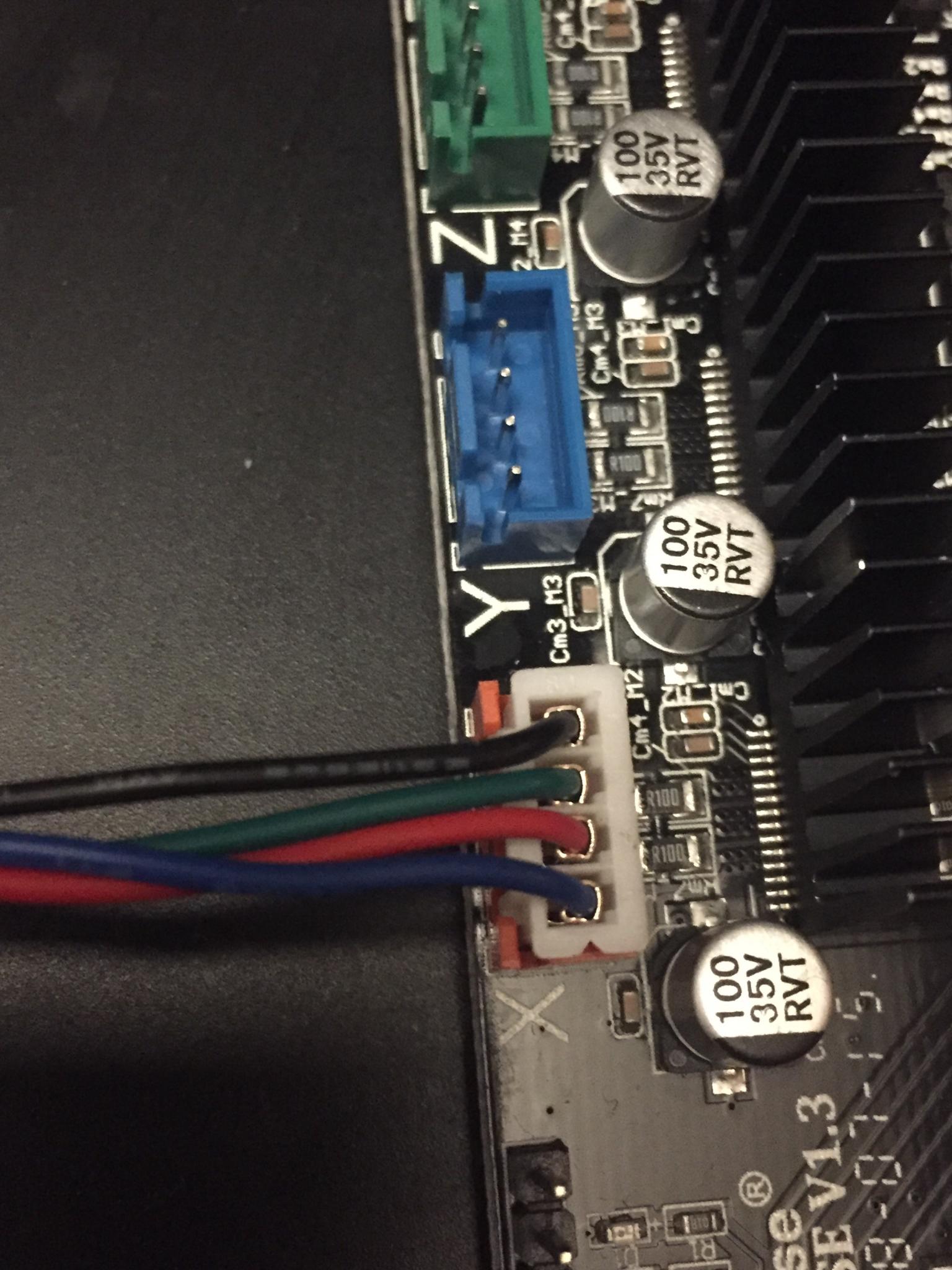

Ok alors j'ai tester les moteurs, j'etais en AABB . Sur le schéma de la carte, on voit qu'il faut etre en ABBA ou BAAB (c'est bien ca?), j'ai donc modifié, résultat: - le bruit n'est plus la MAIS - le moteur ne bouge pas - comme si il était bloqué - j'ai modifié le courant une nouvelle fois de 0.4 a 1.5, il reste "bloqué" - si je remet le câble comme avant, le moteur bouge bien, mais le bruit aigu est de retour - le moteur chauffe (j'ai pas modifié encore le câble de l'axe Y et lui n'a pas chauffé, mais fais le bruit aigu autre chose, j'ai remarqué que peut importe la config, les endstop ne fonctionne pas (j'ai modifié le endstop x en 1.24v , 1.24^, 1.24 , et 1.24! , dans tous les cas le endstop se declenche -lumière allumé - mais l'axe continue d'avancer comme si le enstop n’était pas déclenché) voila voila... merci de votre aide
